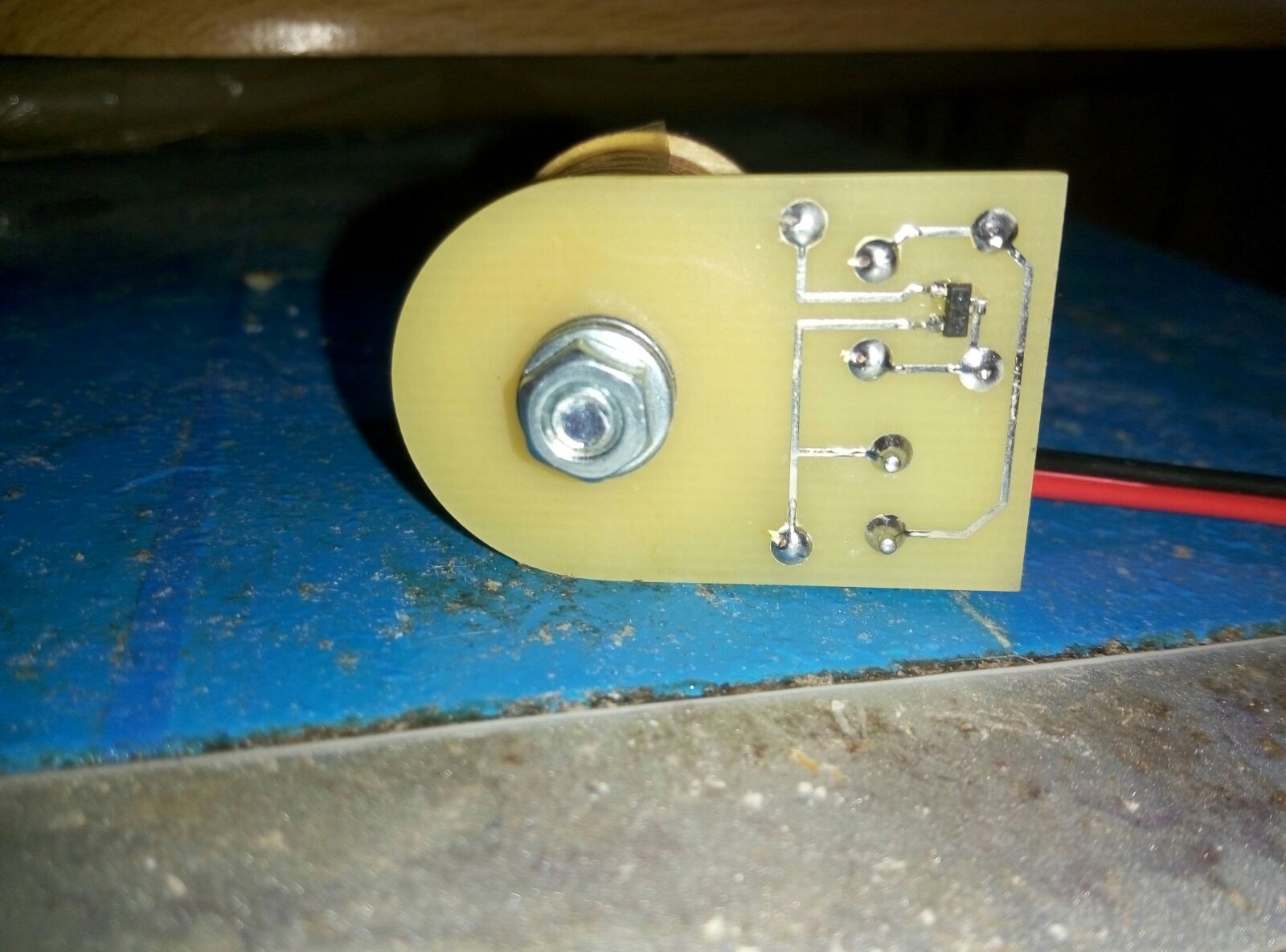

Приобрел набор часов с электромеханическим приводом, но маятник "примагничесвается" к катушке и ни в какую не хочет качаться
Подскажете в чем проблема?
Это как??? Маятник может (и должен) примагничиваться к сердечнику катушки, т.е. по центру...404Джет писал(а):маятник виснет слева или справа от катушки

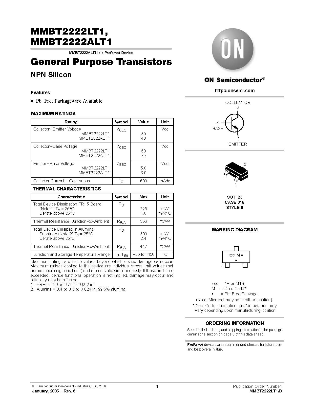

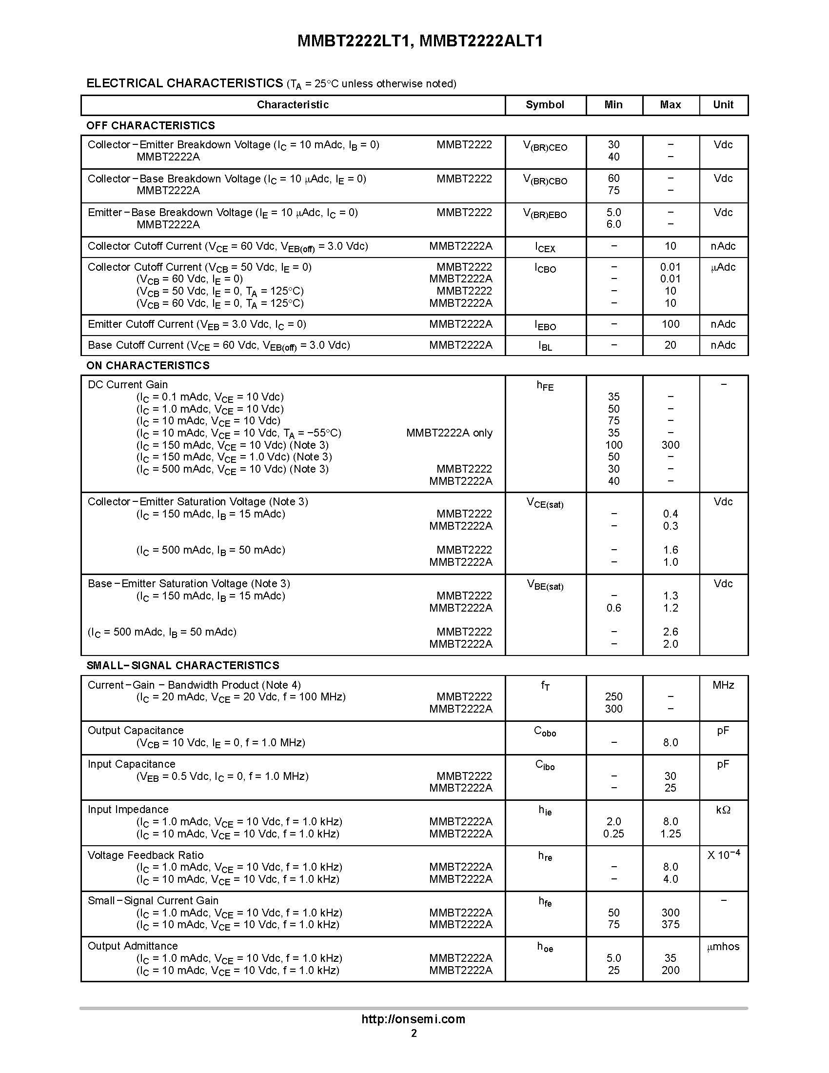

тоже непонятное явление... такого быть в-принципе не должно. Какой транзистор впаяли? какой диод?404Джет писал(а):а когда проскакивает над катушкой транзистор делает пших и благополучно самоуничтожается.
как проверяли?404Джет писал(а):вроде бы катушка заработала
Ну это когда катушка подключена, когда выключена, магнит примагничевается по центру. Про диод и транзистор уточню, т.к. на работе сейчасsokol7 писал(а):Это как??? Маятник может (и должен) примагничиваться к сердечнику катушки, т.е. по центру...
Электроника не перегорает сама по себе. Просто половина народа не утруждает себя чтением инструкции, и если часы не запустились сразу, начинают пробовать все подряд - в том числе и менять полярность источника питания, чего делать НЕЛЬЗЯ ! - сразу сгорает транзистор в ключе.БрИг писал(а):Что-то тема заглохла.Присматриваюсь к этим часам,они хорошо бы украсили мой камин.Но хочется побольше отзывов от пользователей,как они в работе? Что надо учесть в их сборке и настройке? И вообще,какие нюансы в их эксплуатации? Надежны ли? Почему,судя по отзывам, перегорает электронная схема?
Так все таки- умерла катушка. Возможно ли новую приобрести и как?sokol7 писал(а): Электроника не перегорает сама по себе. Просто половина народа не утруждает себя чтением инструкции, и если часы не запустились сразу, начинают пробовать все подряд - в том числе и менять полярность источника питания, чего делать НЕЛЬЗЯ ! - сразу сгорает транзистор в ключе.
Еще раз оговорюсь, что ВСЕ катушки перед упаковкой проверяются на ЖИВОМ механизме в режиме реального теста!...
