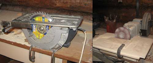

Ну и не могу не похвастаться новенькой циркуляркой :D

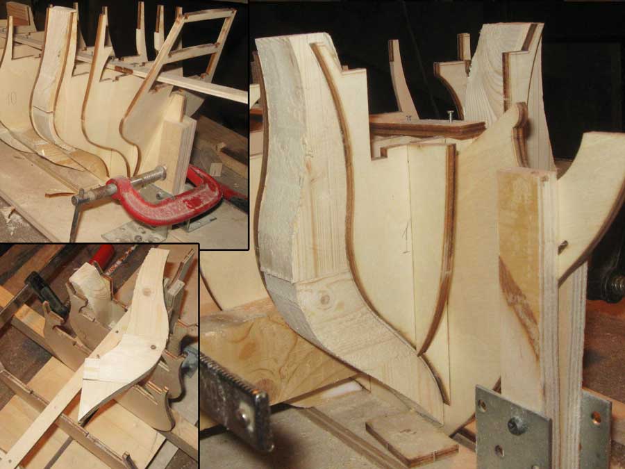

Процесс пошёл.
Перед началом сборки каркаса посоветую накупить побольше всяких угольников и зажимов, они пригодятся и сэкономят время.
Собственно сама сборка каркаса проблем не доставила. Выламывай заготовки, зашкуривай края да клей. Всё прекрасно стыкуется.
Рейка для киля была идеально ровная и проблем с ней не было. Рейка эта дана с запасом по длине и вот тут нужно быть внимательным. В инструкции указана длинна 512мм, на чертеже эта же рейка 511мм, а у меня всё сошлось на 510мм. То есть перед тем как клеить нужно поймать размер.
А вот с палубой не всё так гладко. Если кормовая часть легла идеально, то носовая сами видите.
В прочем я ждал нечто в этом роде и по поводу палубы особо не переживаю. Заполню шпации, определюсь с обводами, а там уже можно будет и палубу поправить. :)

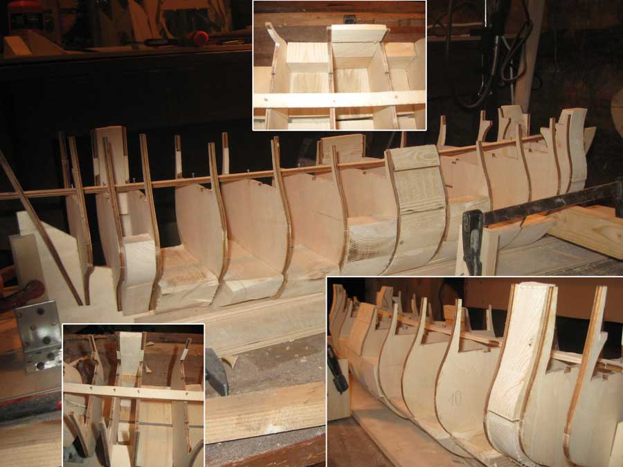

И так состояние "Льва" на сегодня
Какие трудности.
1.Позиционирование шпангоутов.
2. Вертолёты.

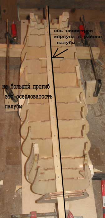

После того как соберёте киль и закрепили его в стапеле прилейте 1 и последний шпангоут, предварительно не шпангоутах начертите ось симметрии. Дальше возьмите заготовки палубы приложите сверху и выставляйте шпангоуты на нужном расстоянии проверяя угольником вертикаль. К килю шпан. крепите капелькой клея так чтобы можно было потом оторвать. Выставив таким образом шпан. на нужное расстояние уберите одну половинку палубы и на всю длину корпуса прибейте ровную рейку это ось симметрии корпуса в районе палубы. Прибейте все шпан. к этой рейке. Выровняйте ось симметрии шпан. с рейкой и прибейте шпан. к рейке. Все шпан. выставлены по оси симметрии.
Теперь снова проверьте шпан. по вертикали, если надо оторвите и переклейте позицию шпан. на киле, теперь уже на мертво :D

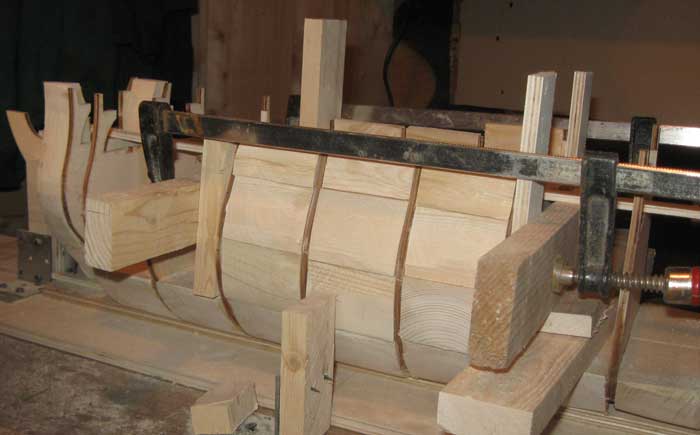

Вертолёты.
Вы наверное заметили что я много внимания уделил вертикали и не позаботился о горизонтали. Выставить шпан. перпендикулярно к килю у вас не получится из за вертолётов. Поможет тут заполнение шпаций, рейсмус и хорошая торцовка. То чем пользуюсь я
не лучший вариант. Торцовку лучше купить. Собственно замеряете расстояние между шпан. на оси симметрии отрезаете нужный брусок все углы строго 90 град. и клеите на нужное место.

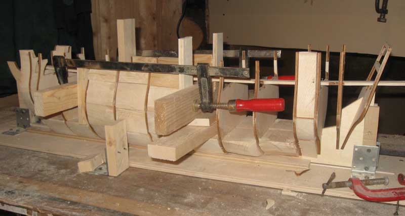

Ну и ещё не много фото процесса.
