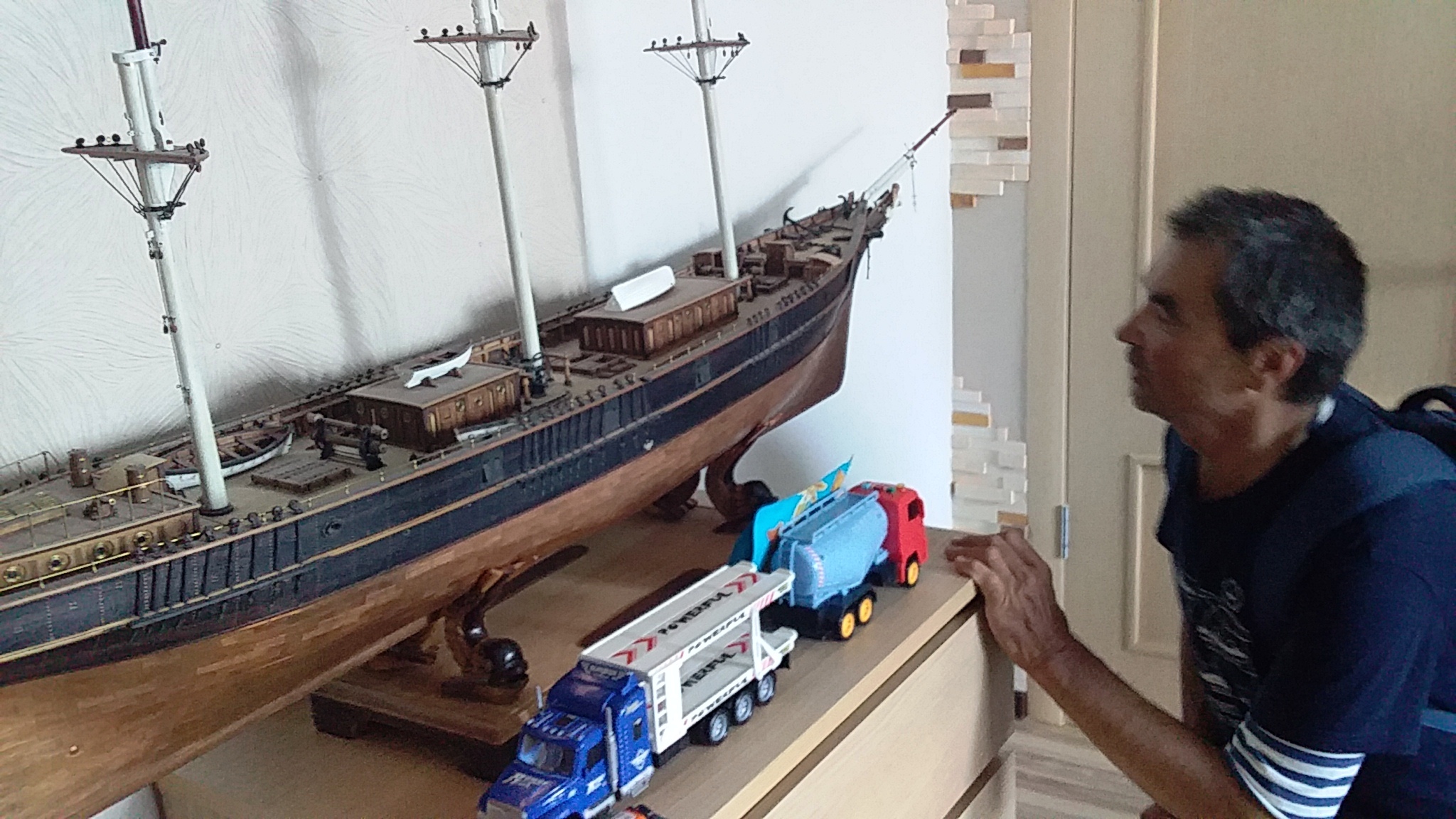

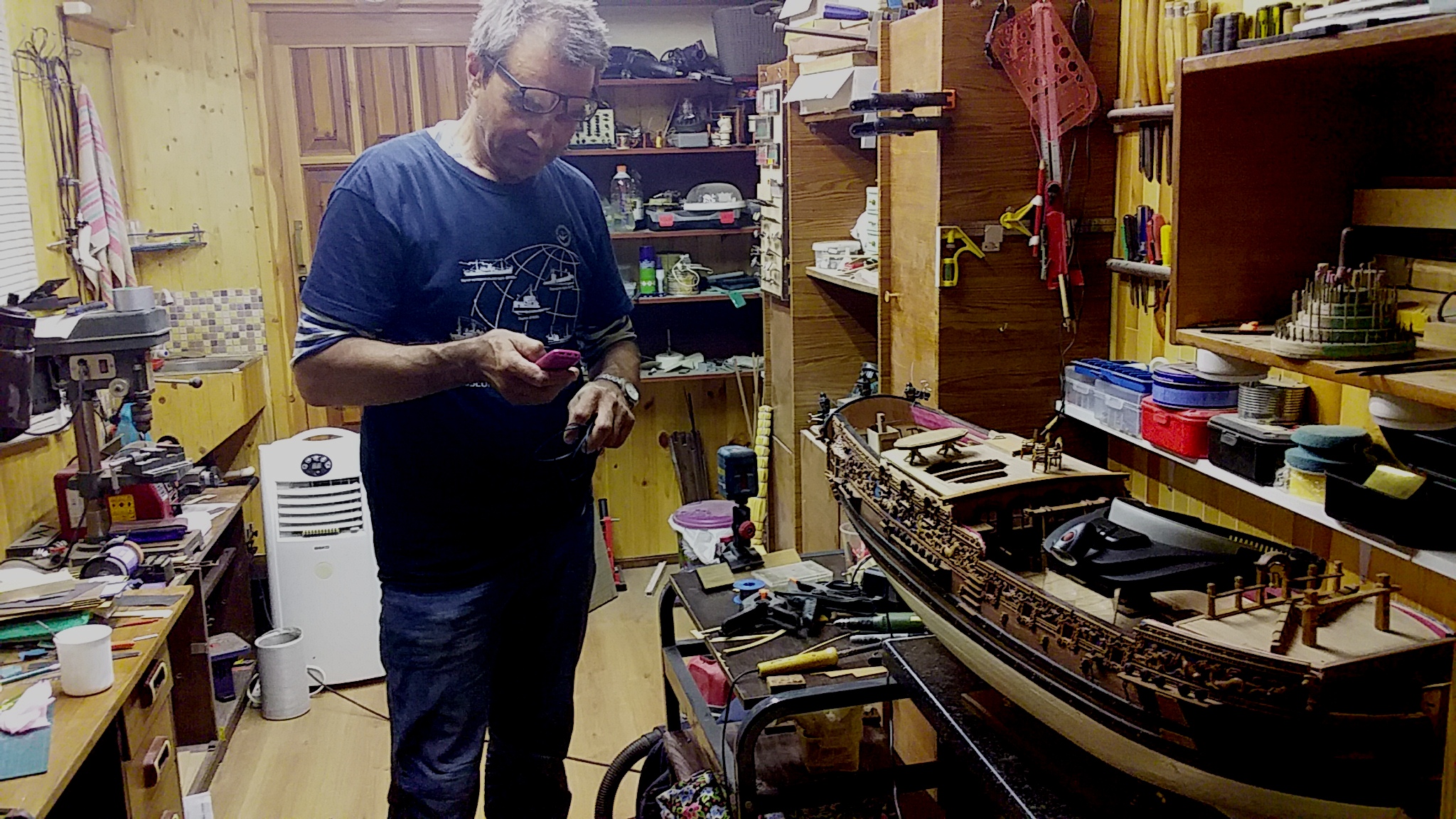

...у меня сегодня в гостях был Миша Смирнов из Йошкар-олы :D
