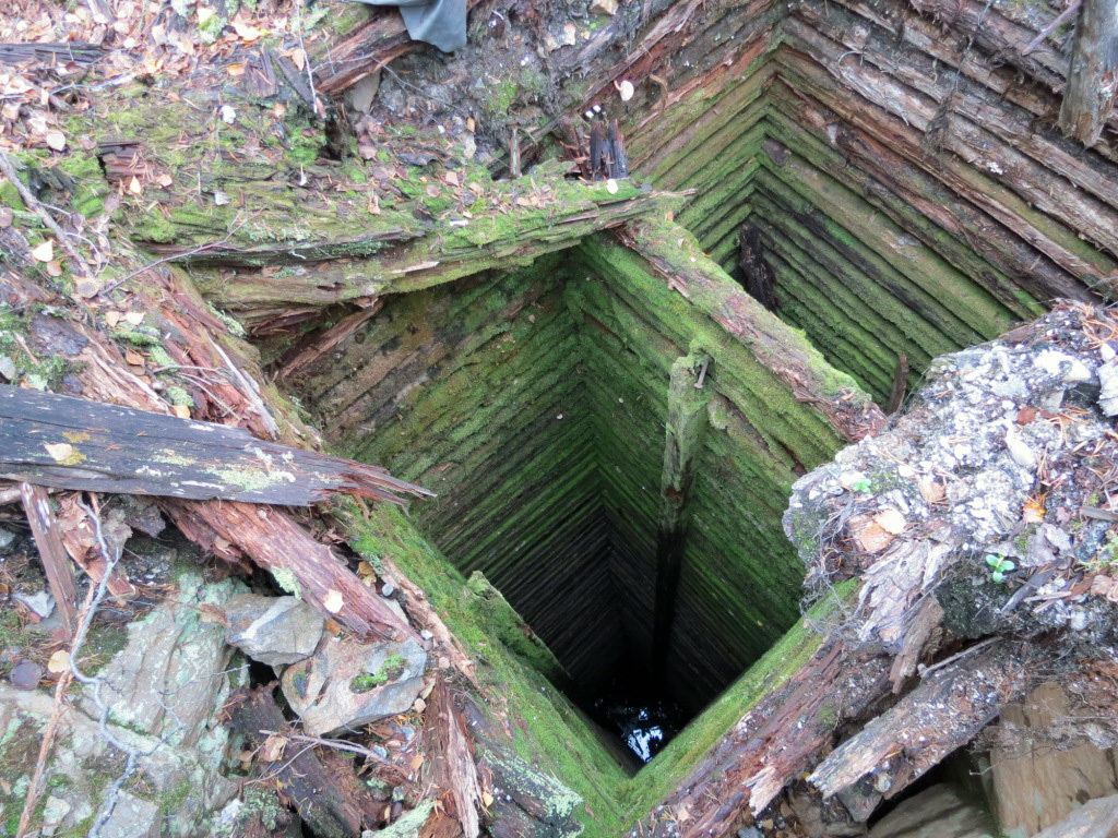

Вертикальный ствол брошенного и затопленного рудника по добыче кварца и слюды. Глубина более 20 метров.

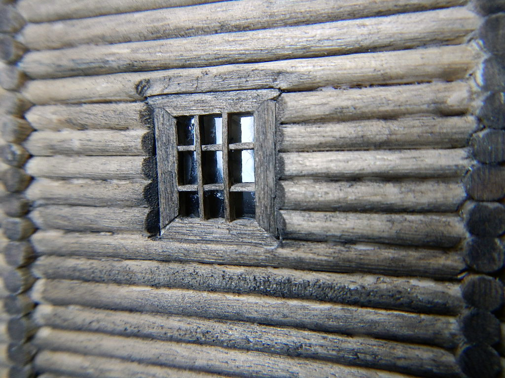

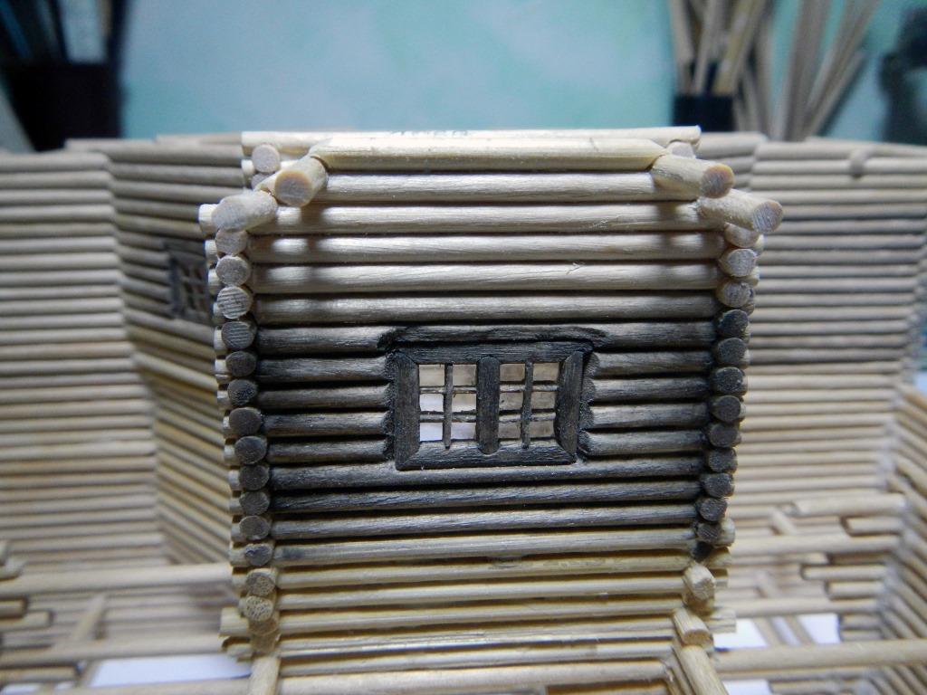

Закончен «оконный этап» строительства. Самым сложным здесь оказалось изготовление переплетов для рам, особенно для пяти нижних, самых больших. Брак в работе был более 50%. Рейки из ольхи 0,2Х2мм, из которых делал переплет, для выреза в них поперечного паза в 1 мм плохо поддавались, а другого материала под рукой не было, да и не хотел использовать не «северную» экзотику. В этот период работы заглянул на блошиный рынок и приобрел там вещицу, которую бы никогда не купил раньше. Я просто проявил уважение к тому мастеру, который более ста лет назад сделал из таких же тонких реек, называемых ЧИСМЕНКИ, пожалуй, самую сложную деталь с названием БЁРДО для старого ткацкого станка, который «одевал» Россию на протяжении многих сотен лет. Можно только догадываться, как мастер прошлого делал сотни миллиметровых ЧИСМЕНОК, причем сложного переменного профиля, которые не рассыпались до сих пор.
Наконец «стекла», то есть слюда вставлены в рамы (на 16 окон ушло, оказывается, меньше 1 грамма слюды) и можно расти вверх к бочкам и куполам.
БЁРДО.
БЁРДО.
ЧИСМЕНКИ.
ЧИСМЕНКИ.
Основной инструмент, 2 полотна по 0,5 мм на 1 мм паз.
В процессе работы брак был более 50%.
Готовый переплет.
Готовый переплет.
Втсавка переплета.
Втсавка переплета.
Остекление окон трапезной
Резка слюды на большое окно.
Нижнее большое окно.
Южный фасад.
Южный фасад.
