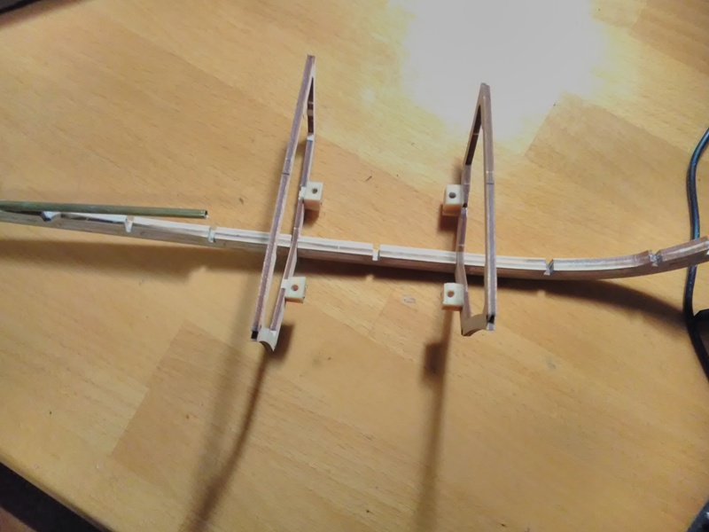

В продолжение вчерашнего поста: буде кому захочется облегчать кили полуглиссерам, следует учесть, что киль в носовой части заостряется!
Я же, убрав "лишний материал", при помощи бормашинки выбрал пазы в половинках киля для дейдвудной трубы и для гельмпорта. На киле сделана лазером "подсказка" для определения положения этих труб.
Склейка производилась эпоксидным клеем; до затвердевания клея киль находился под "прессом" (две доски, стретч и струбцина). Дейдвудная труба -латунная трубка наружным Ф 4 мм, длиной 190 мм.
Следует учесть, что после вклейки трубы возникнут проблемы с установкой шпангоутов 9 и 10!
На фото -результаты склейки (гельмпорт почти не виден)

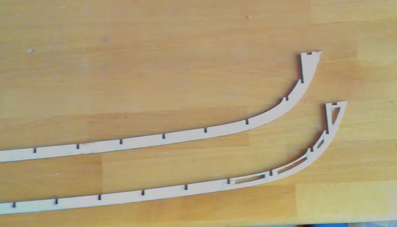

Килевая рамка модели, как и шпангоуты, изготовлена из фанеры 2,5 мм. Состоит из двух половин , правой и левой . После склейки общая толщина 5 мм позволяет без проблем использовать трубку 4 мм для дейдвудной и гельмпортовой трубы.
По поводу облегчения - вопрос индивидуальных предпочтений.

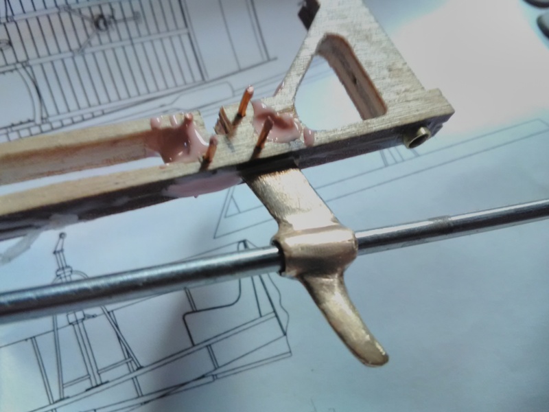

Следующий этап - кронштейн гребного вала. Поскольку на момент вклейки дейдвудной трубы кронштейна еще не существовало, подготовка к его установке свелась к формированию маленькой щели между половинками киля в районе шпангоута 14. Именно маленькой,из расчета ее последующего увеличения под конкретный размер .
Кронштейн представляет собой две медные полосы толщинами 0,5 мм и размерами примерно 45 х 15 мм. В этих полосах в определяемом по чертежу месте и под соответствующим углом на жесткой оправке Ф 4 мм формируются углубления таким образом, чтобы при складывании половинок в образовавшееся цилиндрическое отверстие помещался отрезок латунной трубки Ф 4мм длиной 15 мм. Затем половинки кронштейна и трубка облуживаются, соединяются зажимами (через теплоизолирующие прокладки), и все пропаивается. После этого определяется размер вклеиваемой части кронштейна, под этот размер дорабатывается щель в киле, на оправке совмещаются дейдвудная труба и трубка кронштейна. Появляется возможность разметить кронштейн, снять его и обработать в окончательный размер. И вклеить -опять же, на оправке, клей-эпоксидный. На прилагаемом фото оправка видна в виде стального вала ( это не гребной вал!) Оправка должна быть безупречно прямой и плотно входить в латунную дейдвудную трубу и трубку кронштейна гребного вала. Диаметр такой оправки для используемой мною трубки -1/8' (т.е. 3,175 мм), длина ок.290мм. Дополнительно кронштейн штифтуется 4 отрезками медной проволоки Ф 1 мм через просверленные по месту отверстия.

И на сколько уменьшился вес после изготовления этих пазов?Микош3 писал(а): ↑Сб июл 31, 2021 20:45 Добрый вечер!
Re: Полуглиссер ПГ-117.
Алексей, доброе утро!
Взвешивания я не производил, но по самым скромным прикидкам удалено 5 куб. см.фанеры. Это около 3 грамм.Немного, но с учетом того, что подобные мероприятия я предполагаю провести по всем "фронтам" (стрингеры, транец, возможно -элементы настила и пр.) суммарный выигрыш может составить 30...40 грамм. Для модели с максимальным весом 540 грамм - хорошая прибавка к пенсии, как говорили в рекламе МММ.

Хочу предложить тебе один из вариантов последовательности ведения работ. Облегчение стрингеров и шпангоутов проводить уже после сборки всего каркаса и может быть после приклеивания нескольких рядов обшивки. Т.к. после того, как будут сделаны прорези облегчения, детали станут намного более хрупкими и собирать их будет не так просто. А на готовом "скелете" вполне удобно провести все мероприятия по уменьшению веса.

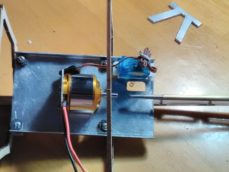

..Не знаю, правильное ли название "шасси" я выбрал для этой штуки. Если нет, переименую, а пока пусть шасси.
На прилагаемом фото-первая версия шасси с размещенными на нем двигателем и машинкой. Возможно, она окажется и окончательной. Из нюансов: 1) легко заметить резиновые шайбы, через которые крепится шасси к бобышкам на каркасе модели; 2) вырез рядом с рулевой машинкой служит для облегчения крепления тяги; 3) предварительное согласование осей двигателя и гребного вала выполнялось при помощи все той же оправки (видна на фото).
Шасси выгнуто из дюраля 0.8 мм .После завершения компоновочных работ с него также будет удален "лишний" материал, хотя возможна и обратная процедура - установка дополнительного радиатора для статора двигателя.
Кстати , на фото можно заметить алюминиевую заготовку для хитрой детали. Думаю, немногие и не быстро смогут определить конечный вид и назначение этой детали..

Приветствую! Шасси это что-то колёсное, а вот моторама или фундамент будет в самый раз. На фото не разглядел, двигатель бесколлекторный?

Михаил, действительно, сейчас шасси -это что-то безлошадно-самодвижущееся. Когда я думал ,как назвать эту штуку, я почему-то вспомнил старинные ламповые радиоприемники и телевизоры- там все собиралось на шасси... Но -по возможности замечание учту.
Двигатель действительно бесколлекторный, название - А2212/13Т , 1000KV. Регулятор к нему фирмы ZMR, Biderectional ESC30A. Других данных на регуляторе не отражено, в Китае считается, что указанного достаточно.

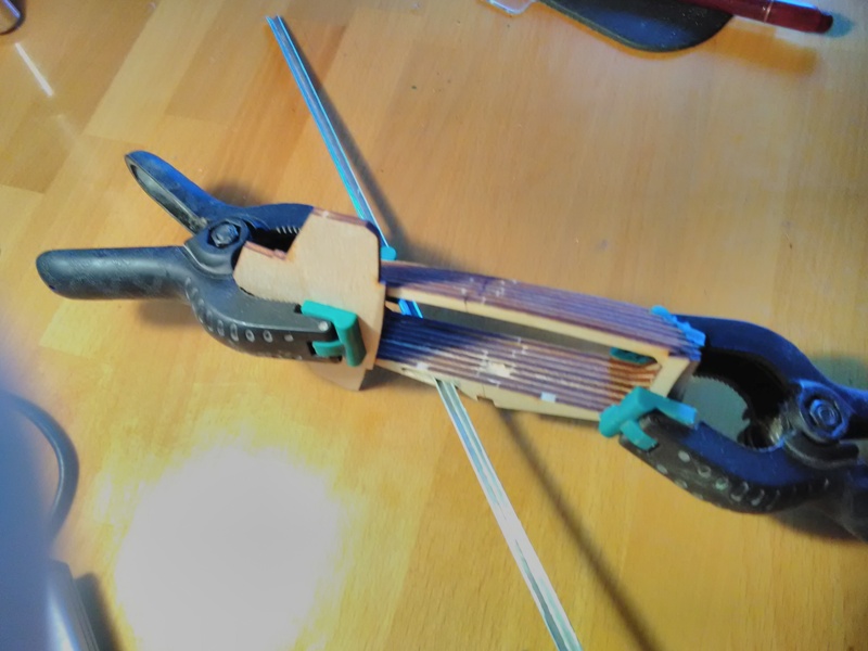

Теперь о моих трудах: следующей задачей я наметил прокладку канала для рулевой тяги. Тяга представляет собой алюминиевую полосу шириной 7 мм, длиной 300 мм и толщиной 0,8 мм.Полоса сгибается вдоль себя самой под прямым углом, и получается угольник 3х3 , достаточно жесткий. Этот угольник и предстоит проложить под полом кокпита сквозь шпангоуты 7...14. Задача оказалась не так уж проста: во первых, прокладку предстояло выполнить под углом в вертикальной и горизонтальной плоскостях (это обусловлено расположением рулевой машинки ), во вторых, выполнить пазы в шпангоутах таким образом, чтобы они одновременно служили и направляющими для тяги, а в третьих - пазы должны обеспечить работоспособность тяги при возможной замене рулевой машинки на более мощную - ведь тягу невозможно будет извлечь для доработки!
Возник вопрос: а от какой печки плясать? После внимательного осмотра чертежей и заготовок, я понял, что единственная плоскость, которую можно выбрать в качестве базовой- это пол кокпита. Относительно него я и разметил положение пазов в шпангоутах 7 и 14. Затем шпангоуты были собраны в пакет с учетом базовой плоскости (см.фото), просверлены и разработаны. Шпации одинаковы, поэтому при вклейке в киль сюрпризов не будет.
P.S. Пока я писал пост, пришел вопрос о хитрой железяке. Действительно, для управления рулем, и действительно, для хитрого..
