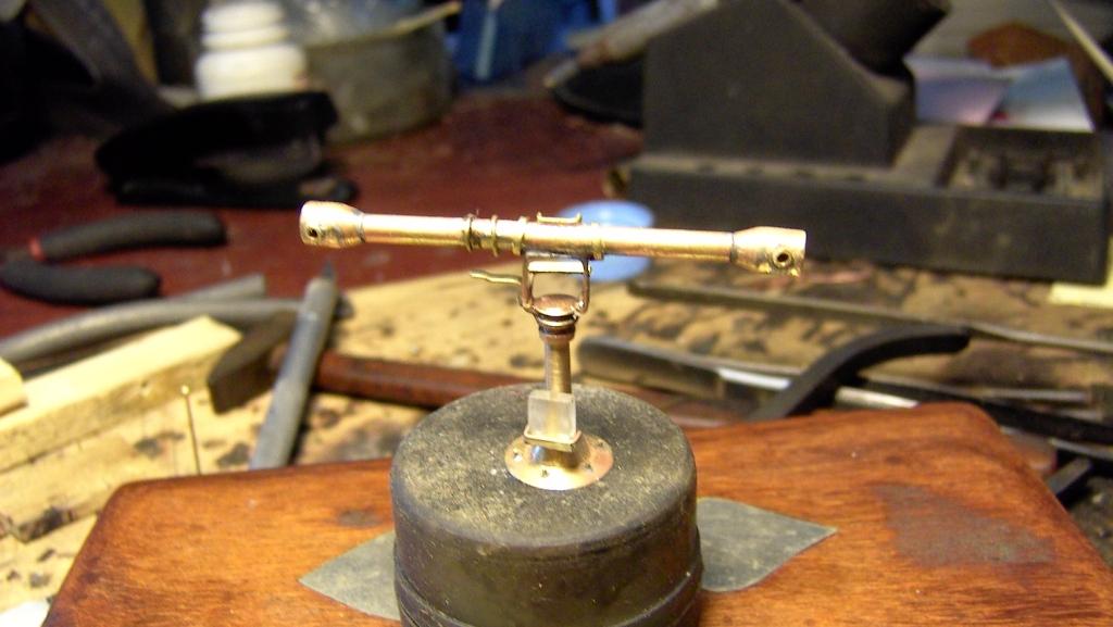

Площадочка будет решетками закрыта. Дырочки через решетку не видно будет(

Будет, делай.Vladimir Lomov писал(а): Дырочки через решетку не видно будет(

опуская "народные" слова-синонимы, недопустимые к применению на уважаемом мною ресурсе)
ЗдОрово, Володь!
...такие пушечки
ЗдОрово, Володь!
...такие пушечки

Судя по немецкому "шарику" под наводчиком, снимок сделан на "Всаднике" или "Гайдамаке".

Фотка из книги. Подписана "102-мм орудие эсминца "Десна", 1916г. В правом нижнем углу подпись "Десна" 1916.
Книга А.Чернышев Русские суперэсминцы. Легендарные "Новики".

Добавил чуть вооружения.
Осталось пару Кольт-Браунингов добавить для полной картины

Отличные дефлекторы
и нафига тебе гальваника хотелась
