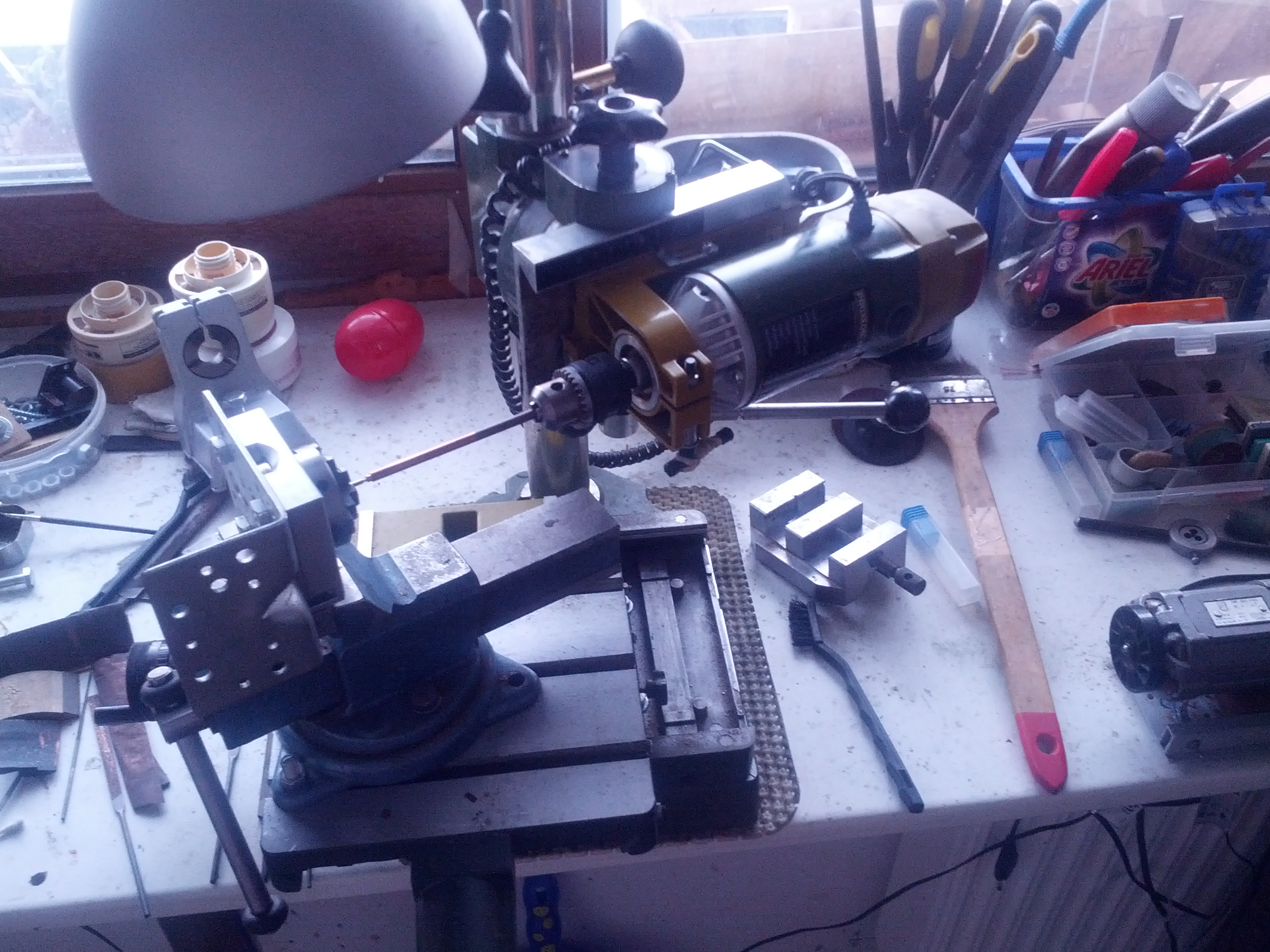

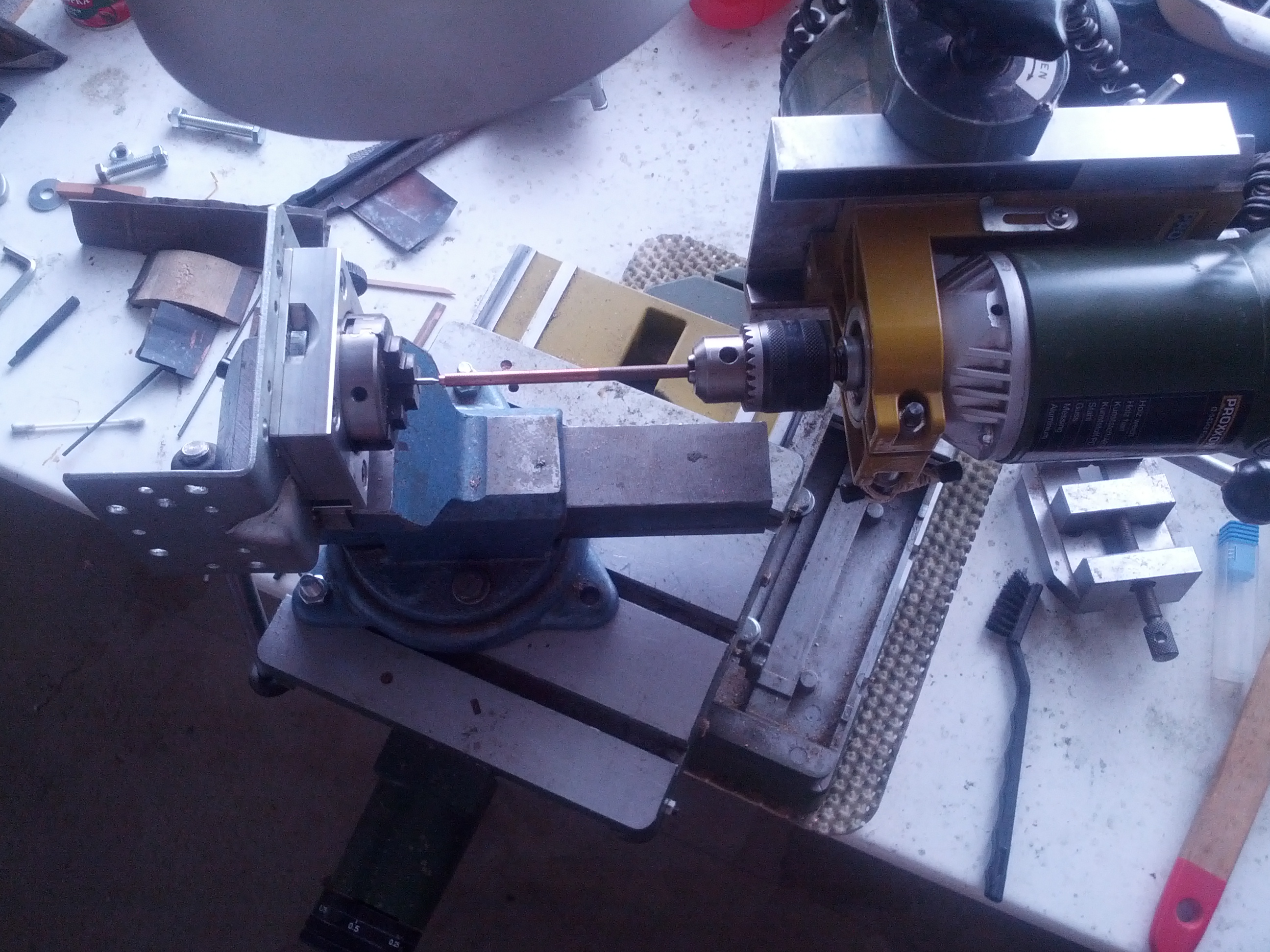

Михаил, вот честно, не из вредности...ну нет тут ничего не обычного. Токарник у меня вот такой :) Он же фрезер и сверлилка.

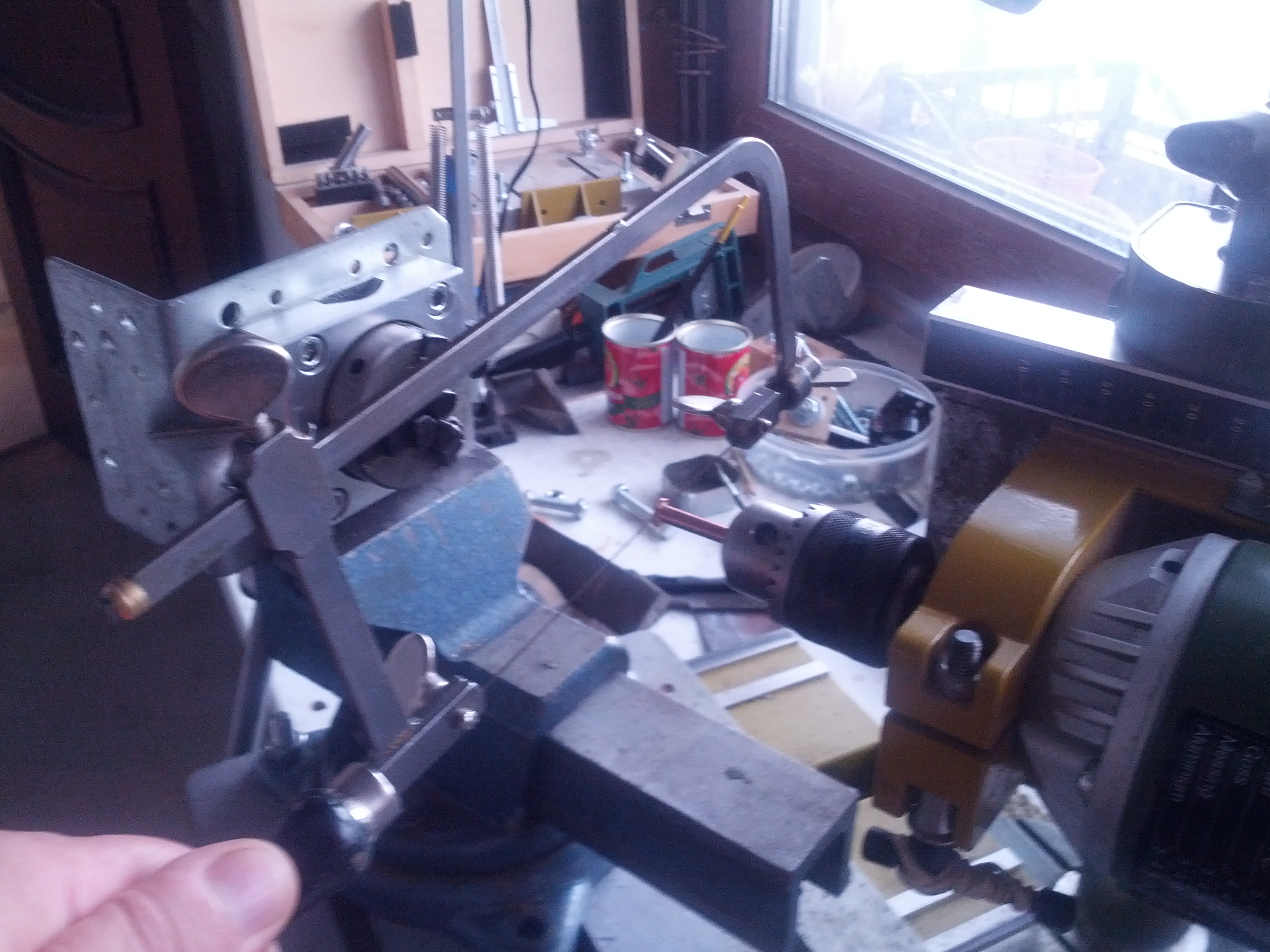

Резцов, как и резцедержалки, естественно, нет. Начинаю лобзиком с пилкой по металлу, снимаю основное "мясо", а дальше вывожу надфилями. Если нужны длинные ровные стержни, как на фото - большим плоским напильником. Сейчас точу фланцы для трубок, тут и центр не нужен, просто зажал в патроне и лобзиком...

Я знал, что понравится :D На самом деле лобзиком многие детали получаются чище и даже быстрее, чем на нормальном токарнике, и снимать с заготовки можно сразу по 1.5-2 мм. Без фанатизма одной пилки хватает на 4-5 ,например, фланцев.
