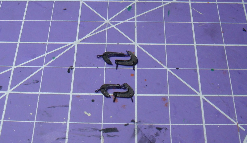

Две пары ледовых якорей и одна установлена на штатное место. Соберу ка я запасной якорь и установлю. Потом поработаю немного с вертолетной площадкой.

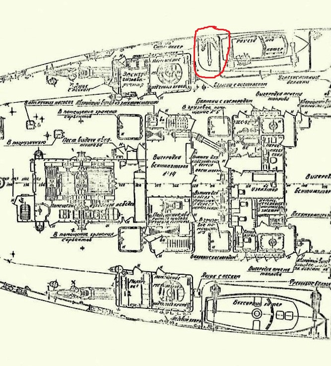

Штатное место расположения запасного якоря. Он должен быть меньше основных. В развертках же 4 одинаковых. А в инструкции не указано куда крепить запасной якорь.

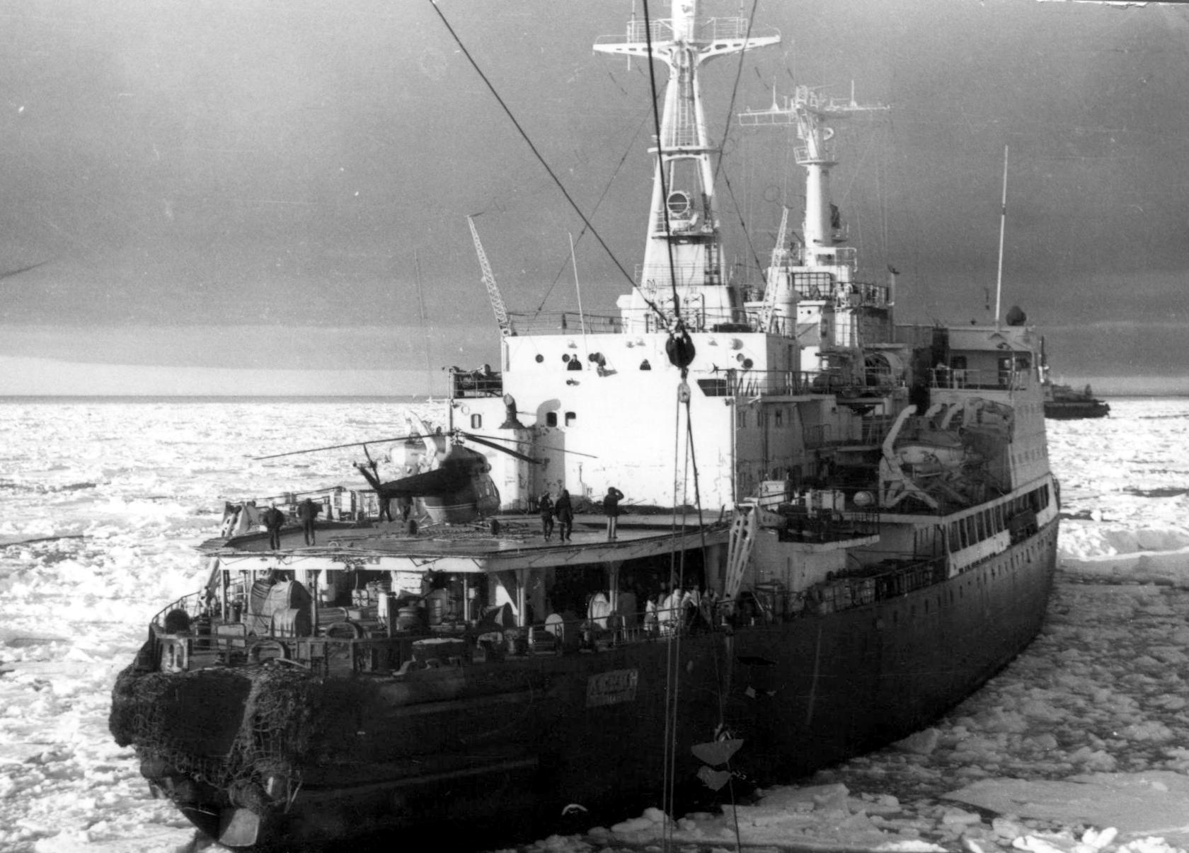

Согласно Регистровых документов на каждом судне есть один запасной якорь, и он на баке, это без вопросов. На фото, естественно, кормовой, чтобы его можно было достать краном и посадив на трос скобой, стравить за борт. Других нет. А ледовые - красава!

Хе, упростим себе немного задачу :) . В закромах нарыл набор смоляных норд старовских якорей в 1:200. Возьму из них самый крупный, там по длине как раз что то около 15 мм получается. Покрашу черным акрилом.
