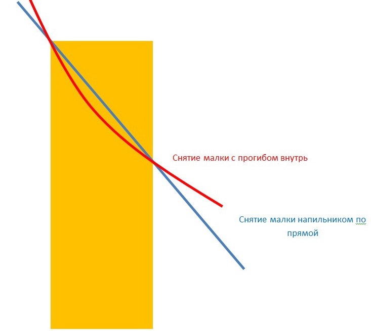

"Слепил" скелетик..
малковку решил делать сразу, на всём каркасе..в планах - завтра
кмк - так больше вероятность вывести ровную линию по корпусу, перед наклейкой черновой обшивки
отмалкованная по отдельности каждая деталюшка, в склейке могут дать погрешность в ту или иную сторону

Зря, можно легко испортить килевую рамку
N596NR
Сообщения: 1171
Зарегистрирован: Чт окт 07, 2010 13:27
Благодарил (а): 21 раз
Поблагодарили: 40 раз
Re: Ещё одна шхуна "Полоцк" (ООО "Мелания") М1:72...
#5 Сообщение N596NR »
Tnax писал(а):Зря, можно легко испортить килевую рамку
я когда Феникса собирал - точил детали по отдельности, а когда приклеил - всё равно пришлось дорабатывать - ибо не получилось линии. Особенно касается бобышек в корме - при обработке до приклейки рука просится их сточить по линии разметки, что и делал - а на корпусе эта малка имеет (или должна иметь - кмк) прогибь внутрь

аккуратненько..бомашинкой, с фигурной фрезой...и имхо, будет результат!
