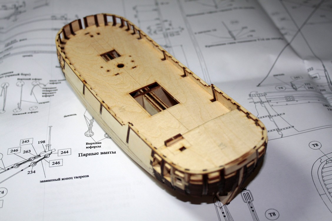

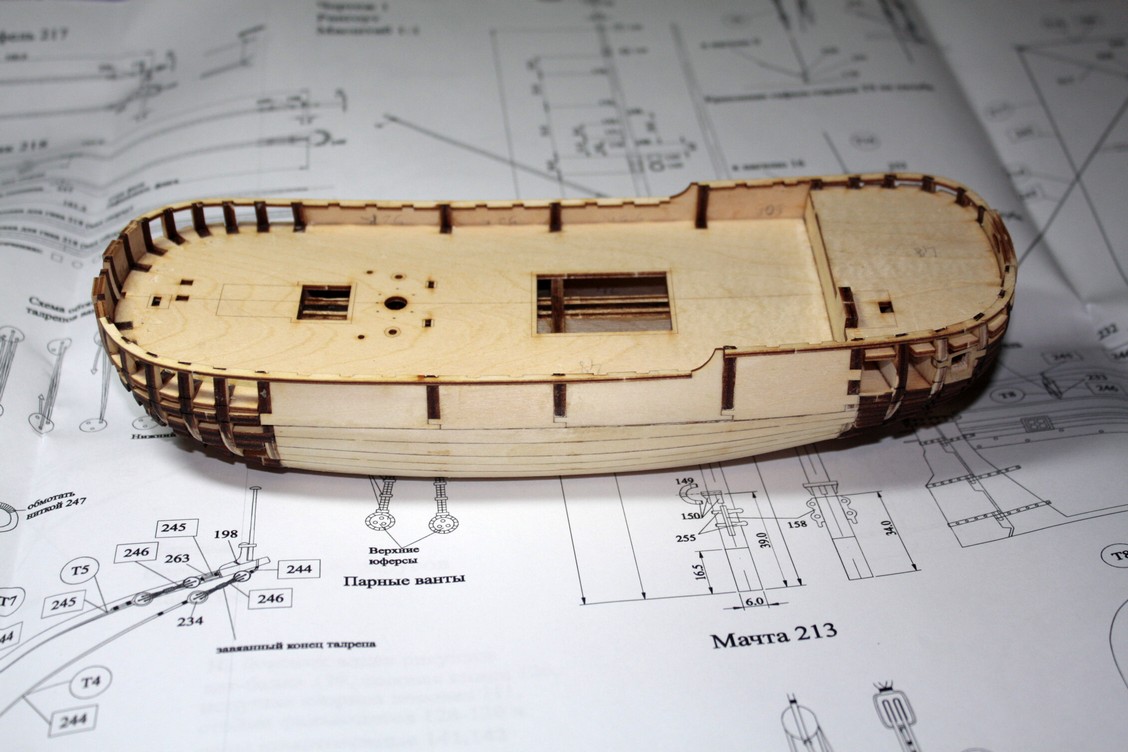

Ойхохо.... все на борт! :D
И мой бот заложили на стапеле.
Жена увидев случайно фото кита, сказала "откладывай свой бриг, тебе нужно собрать его, он хороший" :wink:

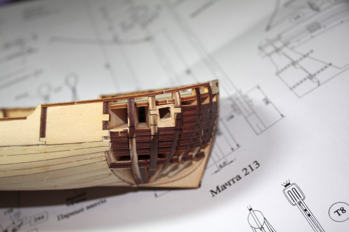

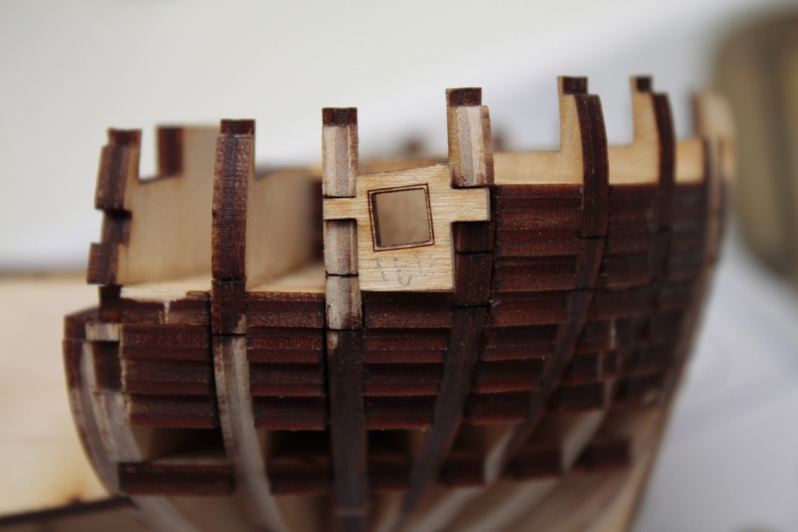

Нормально ли такое расположение и главное угол окна? На инструкции более ровнее :?

#5 Сообщение duplex »
Помогает надфиль и шкурка...сам пробовал :D
А становится приблизительно так.

Спасибо, значит так и надо... но почему на картинках оно не так повёрнуто относительно палубы....
То что для всовывания нужно обтачивать на конус - это понятно

Tnax писал(а):Нормально ли такое расположение и главное угол окна?
Если еще не поздно, попробуйте перекинуть эту деталь на противоположный борт.

duplex писал(а):Если честно, то я особо не заморачивался :D
Понятно, такая мысль и была. :)
ApxeoS писал(а):Если еще не поздно, попробуйте перекинуть эту деталь на противоположный борт.
А что изменится кроме обращения стороны с малками вовнутрь? :?

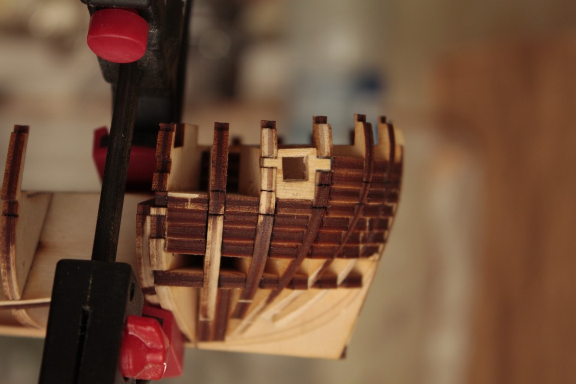

Вот после установки и уменьшения угла окна, на глазок нормально :)

На вид нормально кронштейн под окно стоит. Село в посадочные гнезда - и порядок. Не забывайте, что стекло ставится уже после ошкуривания корпуса - так что шаг вправо - шаг влево не так уж и важны

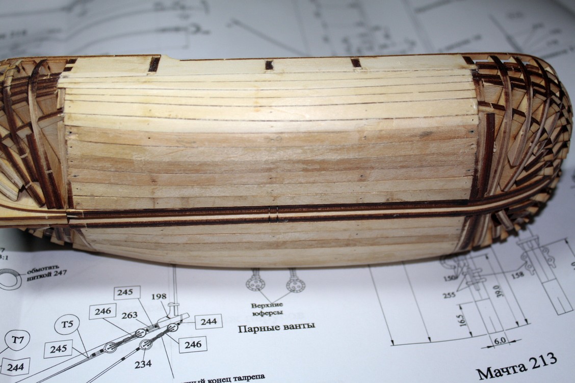

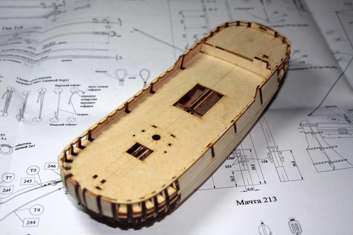

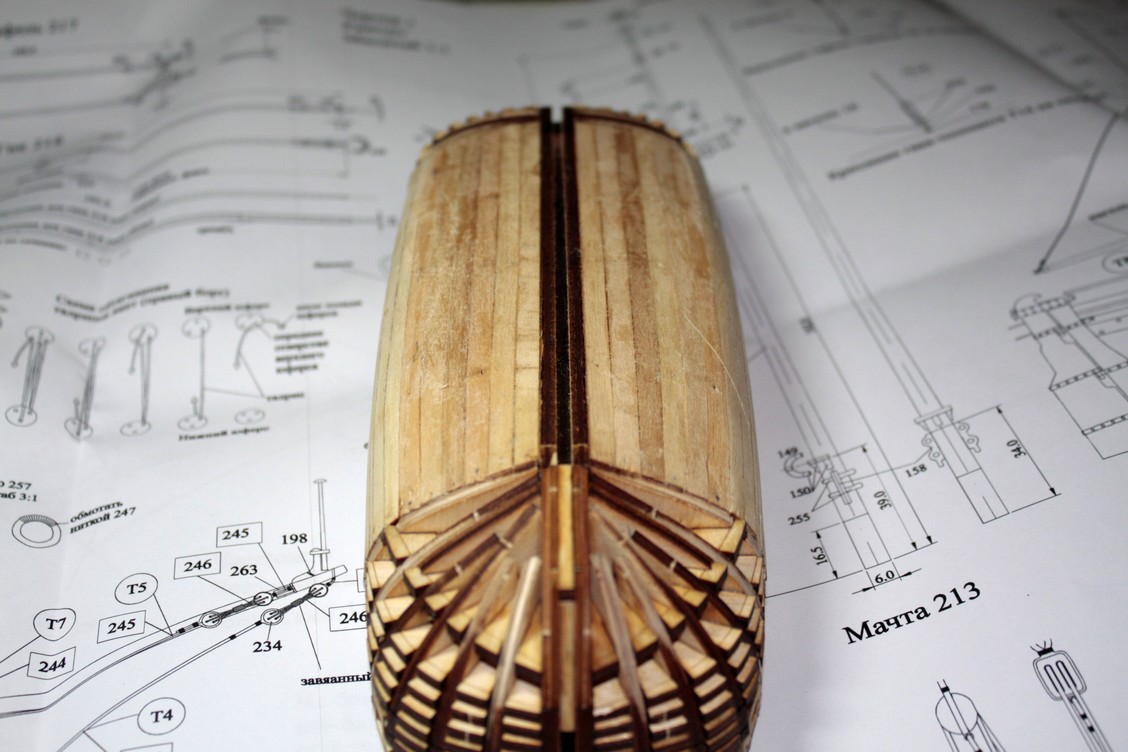

Прошла неделя (примерно 30-40ч чистого времени), текущий прогресс...

Вставки топтимберсов, детали 30-32... зачем дают 4 детали 32, если пазов всего 3? :D
Плюс забавно, при хитром сечении их вообще никак особо не подчёркивают "как ставить правильно". Я утолщениями вниз (перемычка наружу) для 30-31 и вверх для 32 (перемычка внутрь) ставил
В результате осталось 2 штуки 31х
