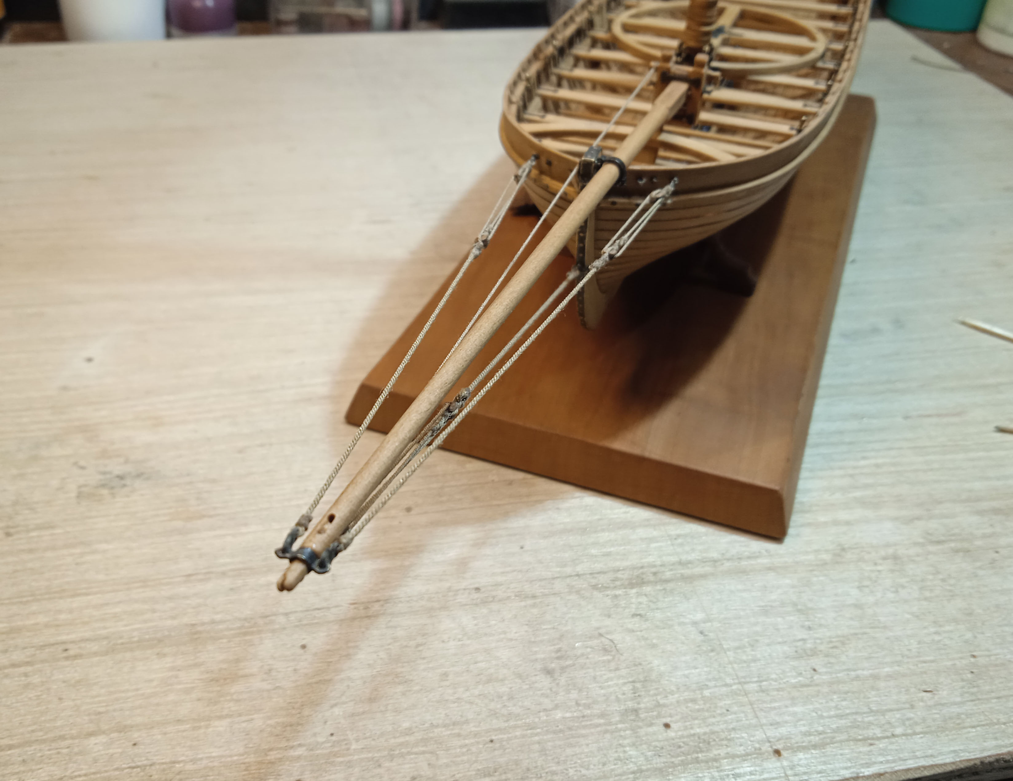

Работы с такелажем двигаются не так быстро, как хотелось бы, но двигаются.
Бакштаги бушприта.
Сегодня обнаружил, что в процессе работы потерял ракс-бугель бушприта, где и когда, даже не знаю. Придется завтра делать самодельный.

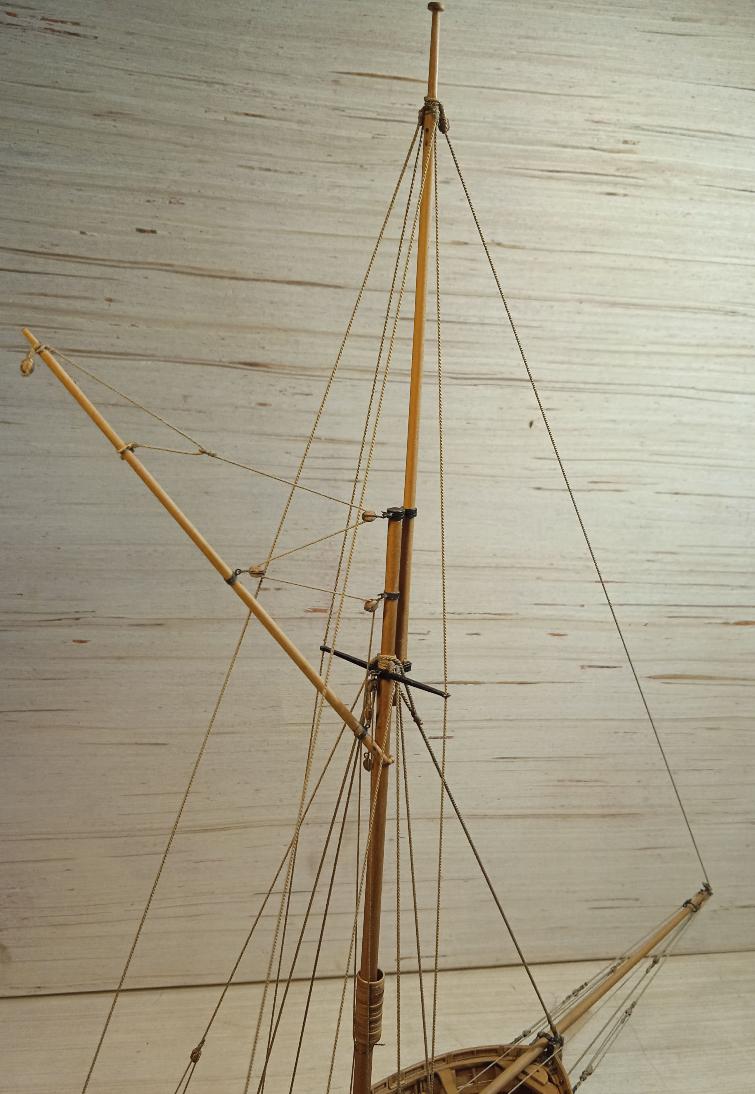

Сегодня взялся за установку вант.
Первое, что получилось, это потерять коуш, который ввязывается в ванты.
Мой совет. С максимальным вниманием и осторожностью очень аккуратно отделяйте коуши от рамки!!! Они при этой процедуре прыгают иногда как блохи. А запасных нет.
Ничего не оставалось делать, как становиться на четвереньки и ползать по полу в надежде его отыскать. Но нет худа без добра. В результате получасовых ползаний в известной позиции, удалось найти не только сбежавший коуш вант, но и потерянный бугель бушприта! Теперь одной головной болью меньше, не нужно его делать самому. Правда пришлось снимать ватерштаг и бакштаги, чтобы его нанизать на бушприт, но это уже дело техники...
Итак, ванты...
Тут основные задачи, не перетянуть, при этом расположить коуши на одной высоте. В итоге, две пары основных вант на месте. Перед установкой третьей ванты , чтобы не завалить мачту в корму, установил на место штага временную проволочную растяжку. Завтра можно взяться за них. Уже после установки оставшихся вант, эту растяжку можно снять и установить на ее место грота-штаг.
Такелаж сильно не натягиваю, усилие такое, чтобы не провисал и не создавал излишнюю нагрузку на рангоут и места крепления.

Такелаж, продолжение.
Поставил оставшиеся ванты и грота-штаг.
Комментировать особо нечего, просто фото.
Дальше бакштаги
Могу отметить только то, что канаты использую собственного изготовления по двум причинам. Во первых, они немного темнее тех, что прилагаются в наборе. Во вторых, я несколько переразмеряю некоторые элементы такелажа в угоду "смотритбельности". В ответ на летящие табуретки по этому поводу, в свое оправдание , могу сказать только одно "я художник, я так вижу" и отнюдь не призываю следовать моему примеру. По моему мнению, такие мелочи всегда остаются на усмотрение моделиста.

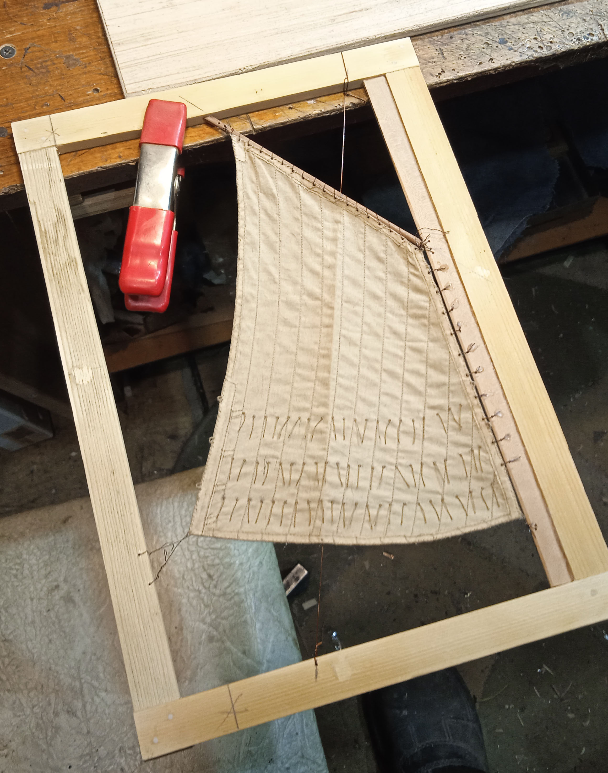

Итак, почти две недели ушли на пошив парусов. Кроме того, паруса никогда не были моим коньком. Скорее мирюсь с ними, как с неизбежным злом. Но считаю, что парусник без парусов, это не совсем парусник, потому, стискиваю зубы, и шью. А там уж как получается....
Теперь надо ставить на модель.
Решил начать с бизани.
Все по схемам проводки, которые подробнейшим образом показывают, что, куда и как. В этом смысле хорошо собирать наборы, все уже расписано до мелочей. Как в анекдоте, когда пришел ветеринар по поводу своей болезни к терапевту. Сел напротив и молчит. Терапевт не выдержал и спрашивает, чего молчите, говорите, что беспокоит, что болит. На что ветеринар восклицает - как же у вас все просто!
Для придания некоторой фактурности парусам в виде надутости ветром, пользуюсь давно известной техникой пропитки очень жидким ПВА и продувки феном. Грузы не использую, когда-то пробовал - не понравилось. Просто дую горячим воздухом феном, и ткань сама принимает нужную форму. Для этой процедуры применяю рамку, на которой парус закреплен в том же положении, что и на модели. Вроде все просто.
