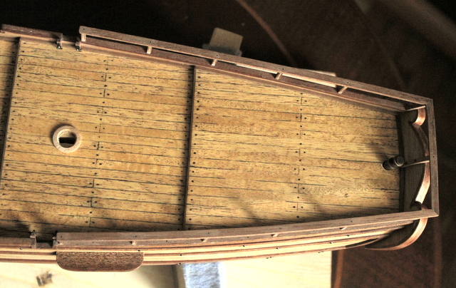

#1 Сообщение romanserf »

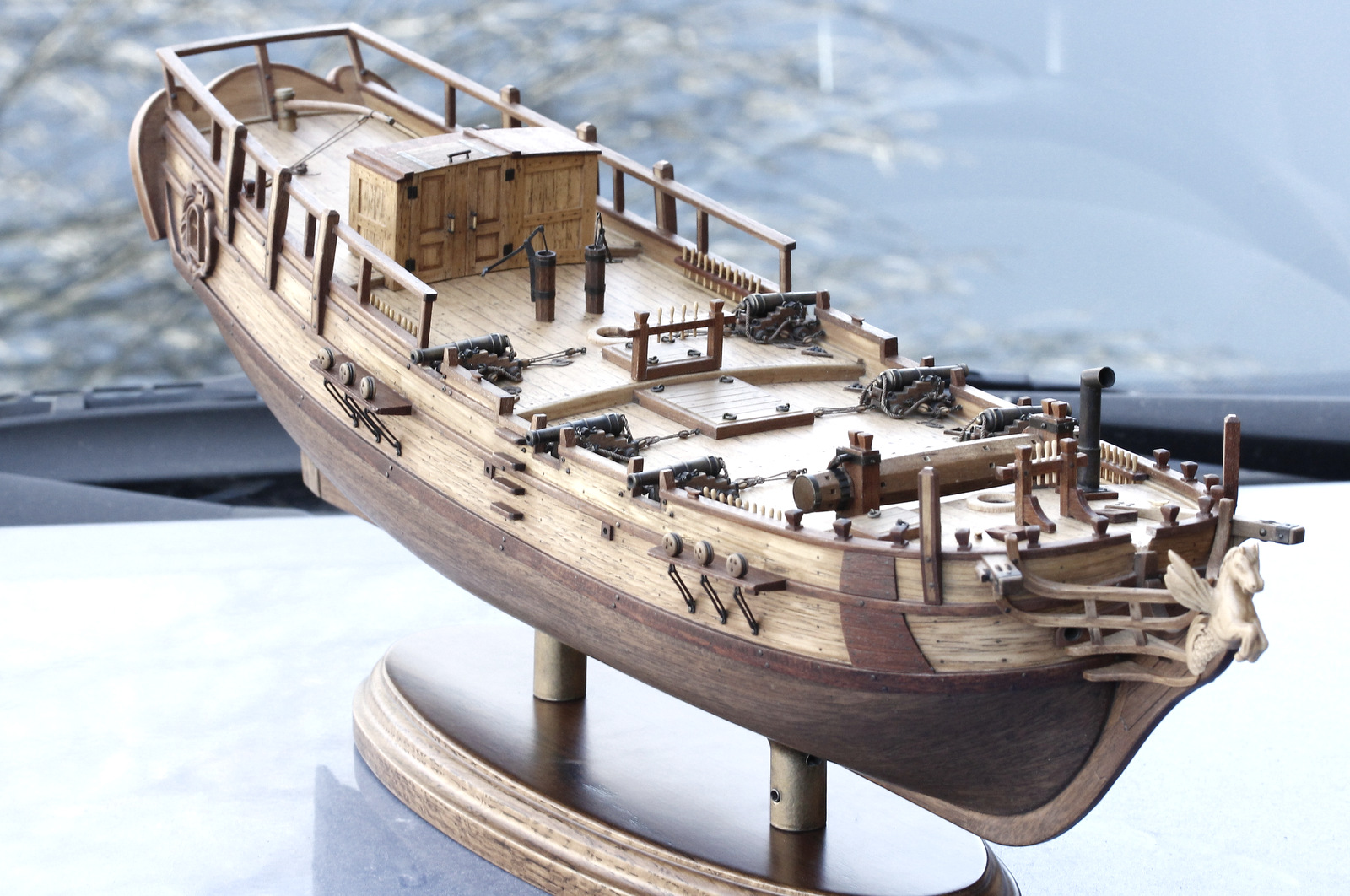

Фото текущего момента . Данное фото будет периодически обновляться по мере продвижения процесса
Всем привет! Буду постепенно выкладывать фотки процесса :)

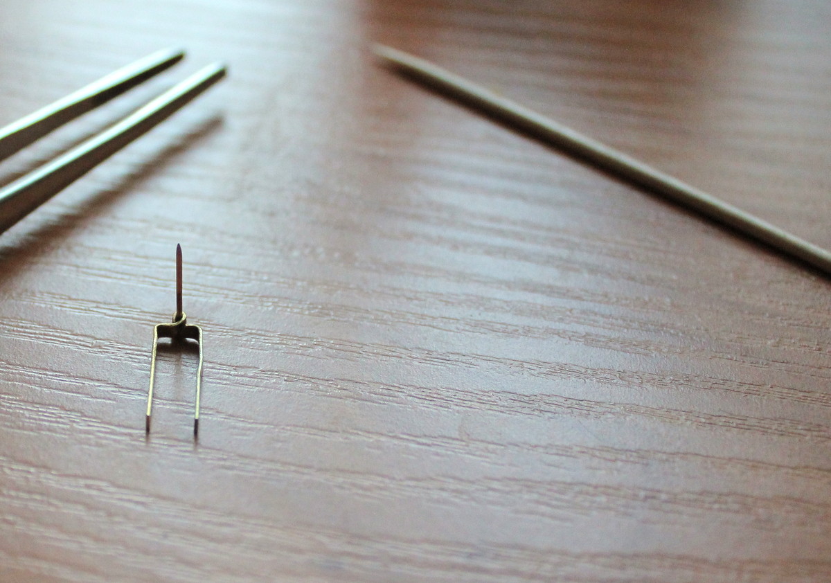

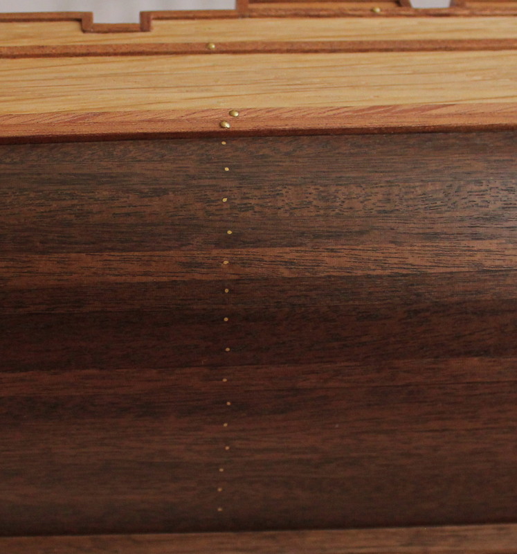

Первое с чем столкнулся , это одинарная обшивка (рейка шириной 5мм и толщиной 2 мм) :shock: Пришлось помучиться :) Ну и сразу словил первый косяк - забивал в рейку по одному гвоздю . Произошло это по не знанию , ну и потому , что не представлял как можно забить простым молотком два гвоздя в шпангоут толщиной 3 мм. А из инструмента имел только утюг ( слава богу электрический , а не чугунный) и молоток :) Нет , не так - МОЛОТОК :D

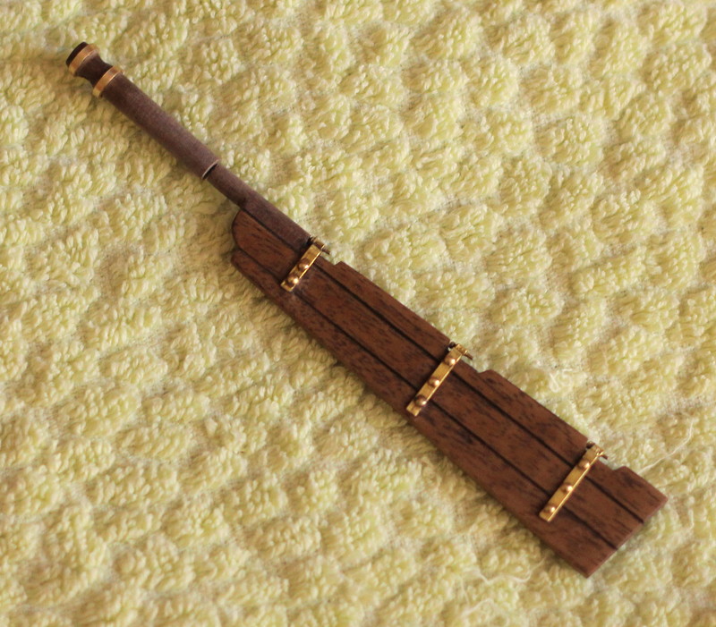

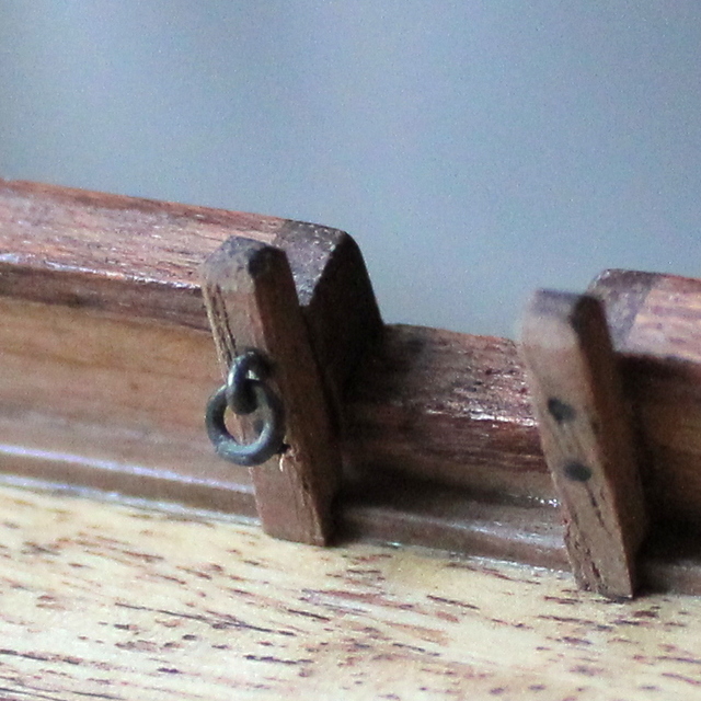

Попробовал сделать свои рымы с кольцам .

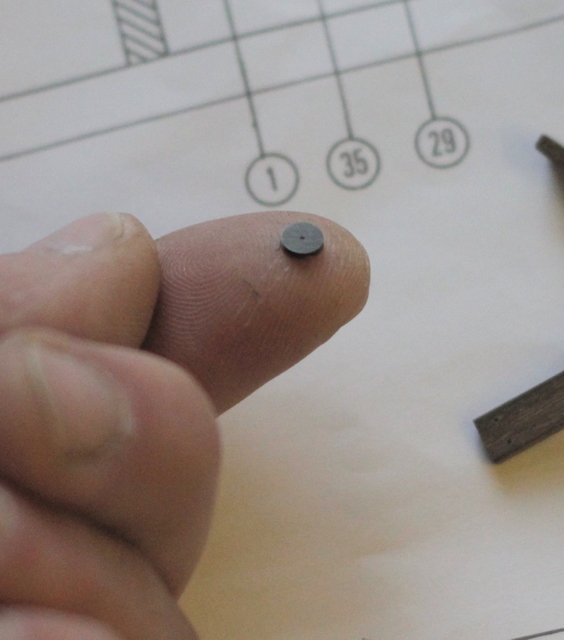

О ! Ещё шкив нашёл
О ! Ещё шкив нашёл
Стоит вот здесь .
Стоит вот здесь .

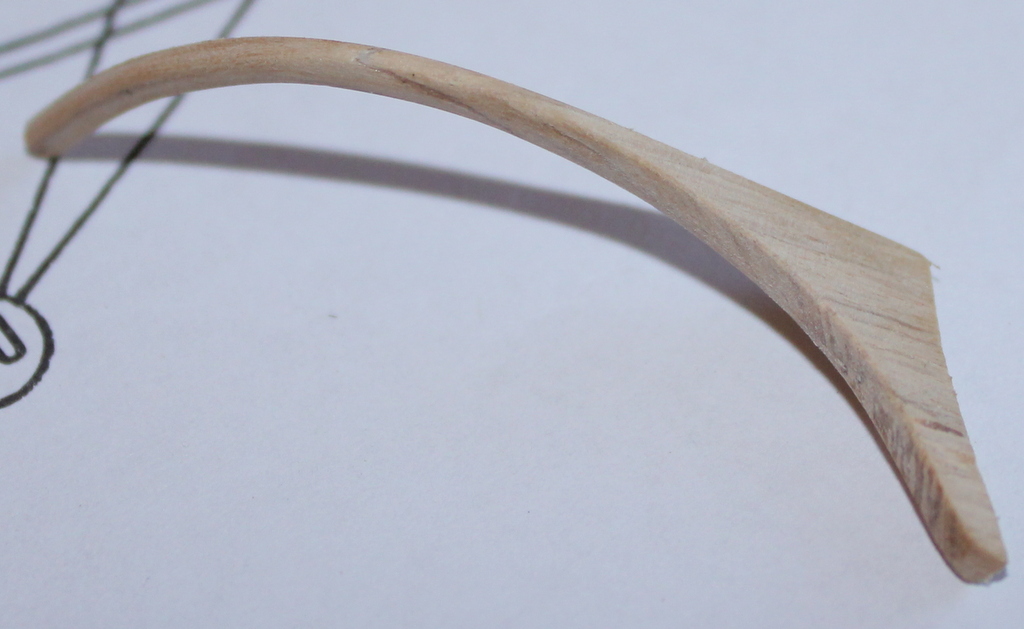

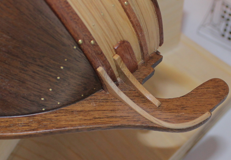

Не знаю как называется , замучился вырезать и гнуть из дуба .

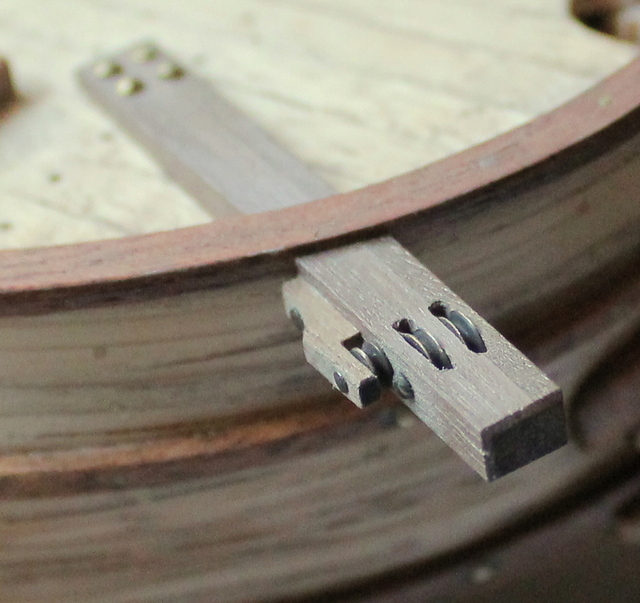

Кат балки - полный самопал .Шкивы латунь диаметр 3.5 у больших и 2.2мм маленький , толщина 1.мм . Тоньше уже подумал , что не к чему.

#7 Сообщение Tnax »

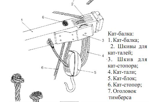

Самопальные кат-балки надо чуть-чуть доделать (см Монфельда). У вас прям как у него вышли они
Поблагодарили: 284 раза
Re: HALIFAX (Constructo)
#8 Сообщение romanserf »
Максим ,спасибо ! Классная картинка! Я уже думал про оковку металлическую , надо просто латуньки подходящей найти . Надеюсь , то что у меня две прорези для шкивов , а на картинке три , не так криминально ?

#9 Сообщение Tnax »
Да нет )
Вся картинка тут http://shipmodeling.ru/content/books/book_hsm

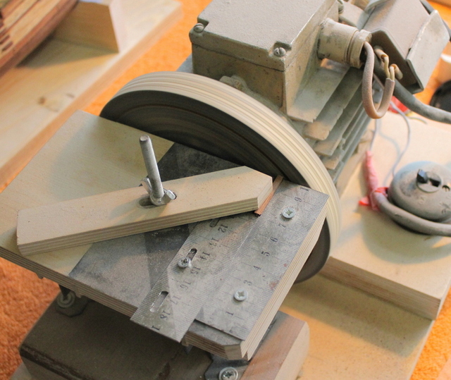

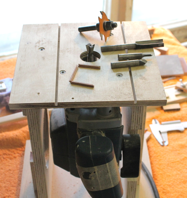

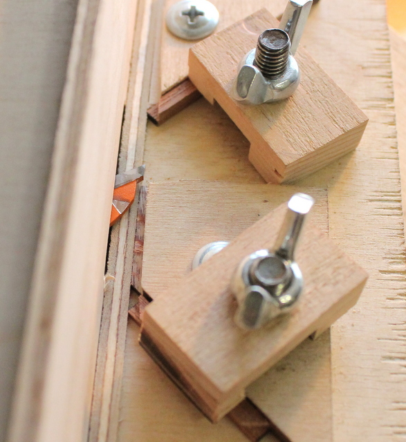

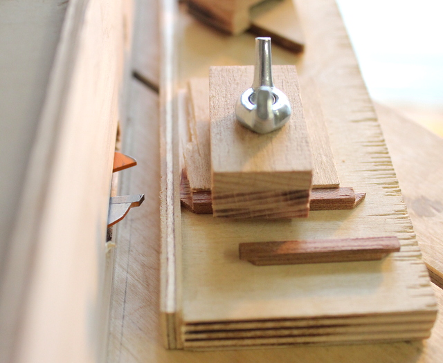

Продолжаю продолжать :) Всё предыдущее было сделано без какого либо оборудования ,в основном в домашних условиях , даже шкивы точились на простой дрели . Но проблема оборудования росла и ширилась ! Наркотическая зависимость от кораблика затягивала всё дальше и дальше :) И было принято волевое решение ! Вместе с забиванием на инструкцию , решено было забить на работу ! Кораблик благополучно переехал в цех , из которого изъял на личные нужды точило и старый ручной фрезер и было сделано два необходимых деваиса :D
из ручника сделал такое настольное чудо )) со съемным упором и кореткой
а точило превратил в шлифовалку

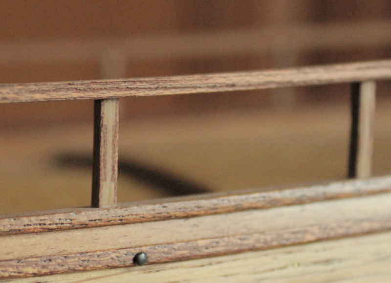

И понеслось ! Обкатывал деваисы на перилах . Пожалуй первая серьёзная задача . Всю технологию подсмотрел у FreeLander-а , придумка замечательная !

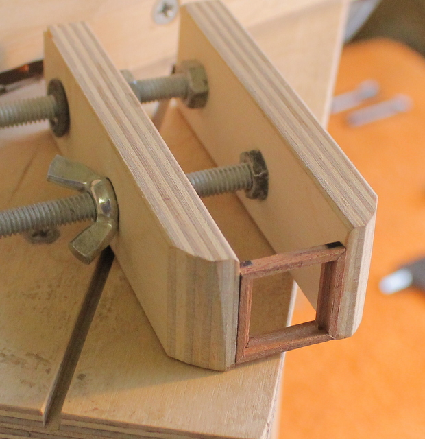

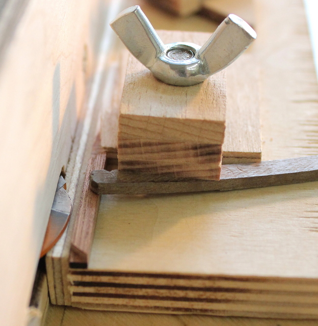

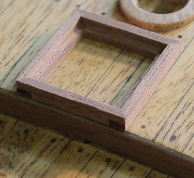

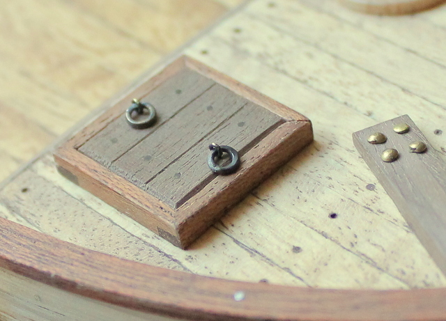

Следующей пробой пера , были правильные люки! Опять же подсмотренные у Петра :D Только он делал их на циркулярке , а у меня её нет :( Ну не будем о грустном , итак поехали
Детали в размер по длине , я подгонял на шлифовалке
На все четырёх деталях делаем такой полу шип
Потом на двух детальках делаем вот такую выборку
потом вот так выбираем четверть
Склеиваем . потом подшкурить
И получаем вот такой люк)
А это уже с крышкой .
