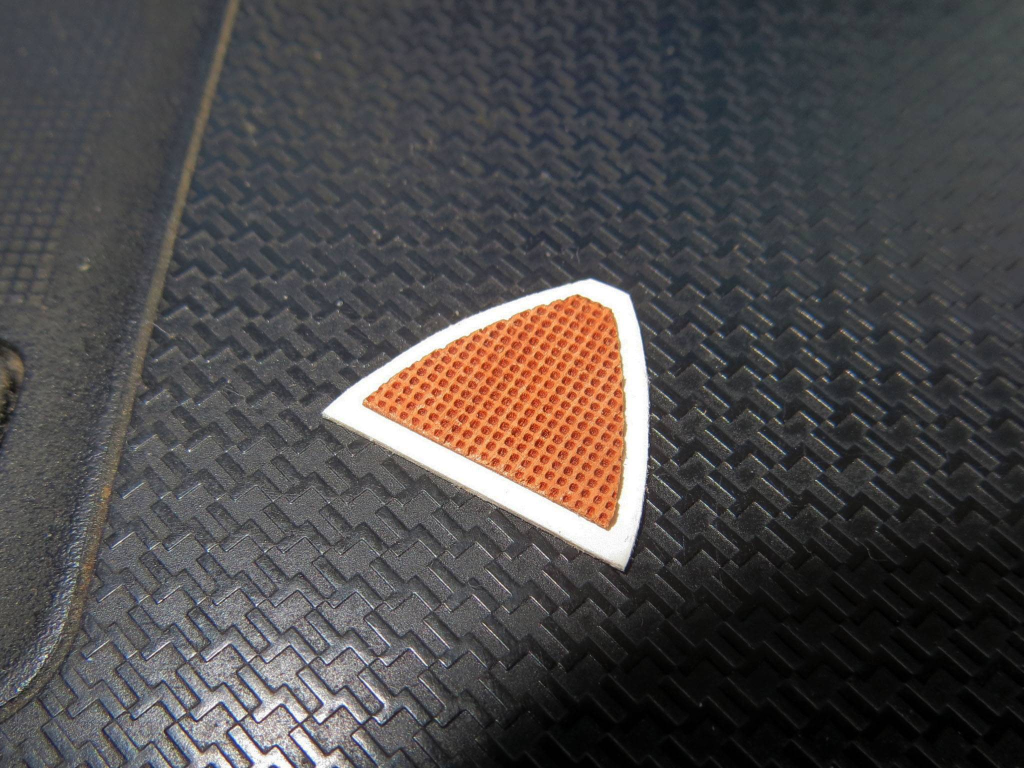

Не так давно вас восхищало вот это
Это вроде как типа 0.3 ( ну типа ) в сотом масштабе ...лазером пытались что то наваять ..что то подобное решетки ... А теперь вас уже 0.4 в 48 не устраивает
Видимо действительно я ещё не достиг идеала :(

Надо просто чуть чуть подумать , а не надеяться , что это сделают за вас ...и так ведь всё разжёвано :wink:
Или покупайте решётки от мелании и не парьтесь ....всё и так отлично - вам же самому нравилось и вопросов не было !

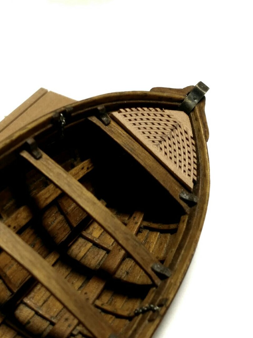

Роман здравствуйте.Чего вы так на меня?Я ведь не придираюсь.
Мне нравится ваша креативность и упорство в достижении цели.Нравится ход процесса.Но если считаю что расслабляться рано,хоть Вас это и не напрягало,то значит есть на то основания.
На данный момент решётка сырая(или была сырая на момент фото)."Сырость" заключается в отсутствии чётких ромбов отверстий.И не в масштабе дело, а в смотрибельности. Новая решётка рябит в глазах в отличии от кормовой,той что глаз просто радует.Просто отсутствие чётких ромбов на носовой портит картину.И всё. Задачу я уверен решите,не сомневаюсь.

Подгонка . Начало " врезки ".
Хотя ...это всё ещё пробы ( всего лишь третья попытка ) :lol:
