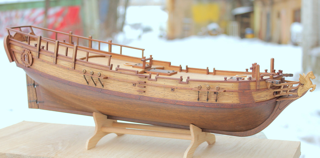

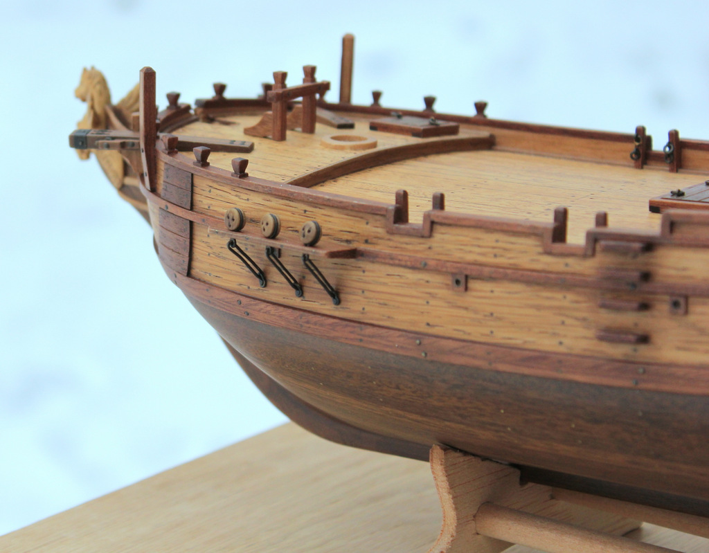

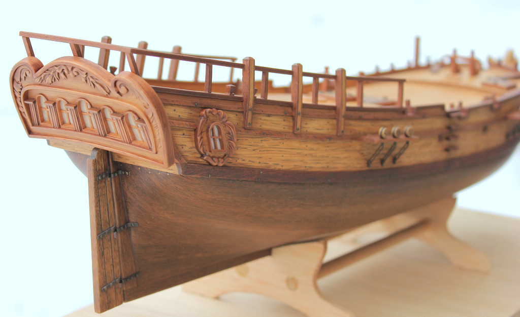

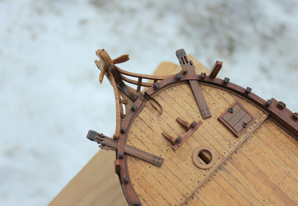

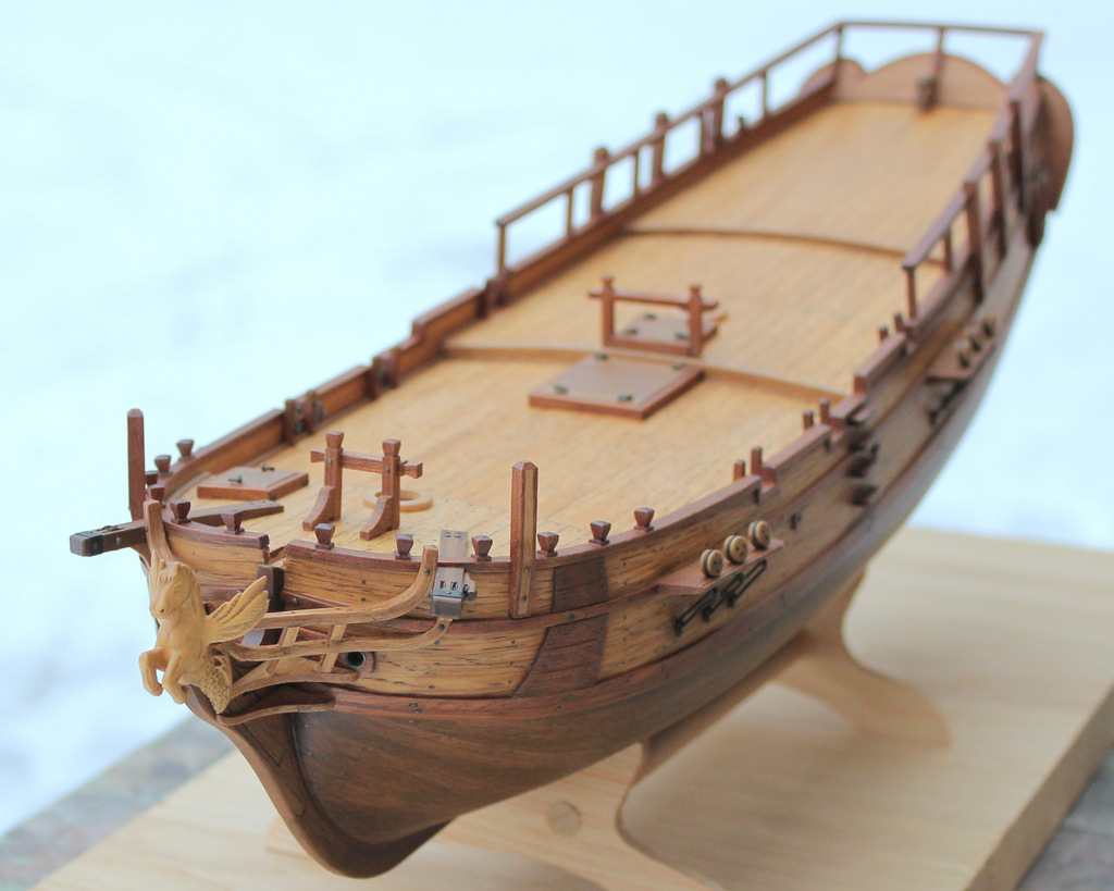

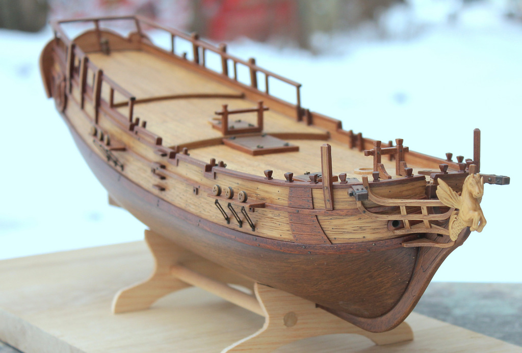

#167 Сообщение romanserf »

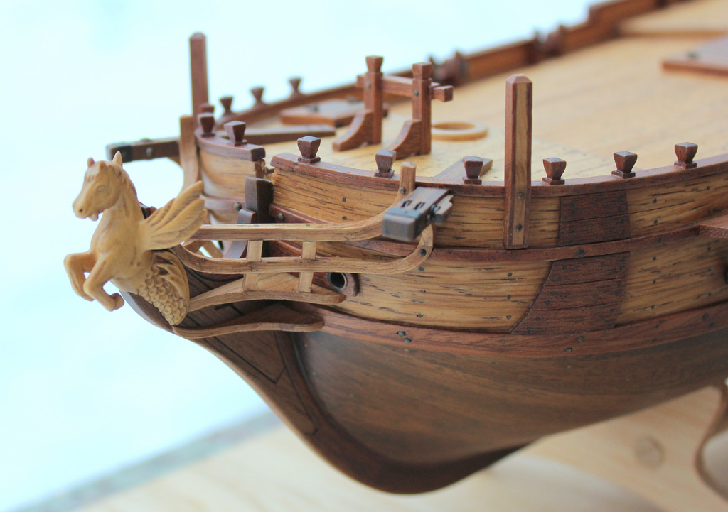

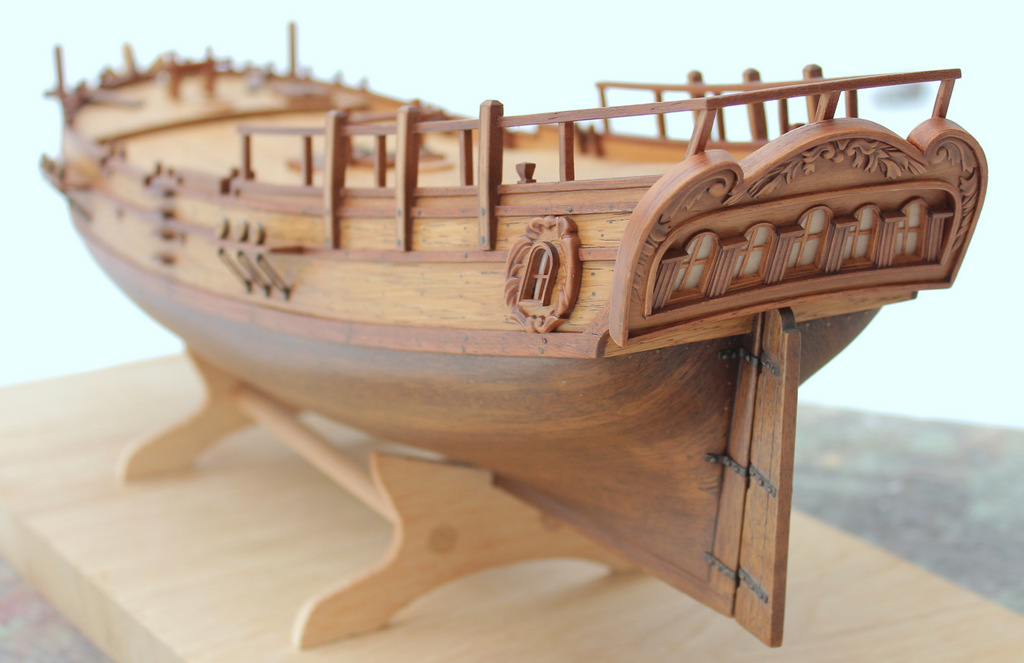

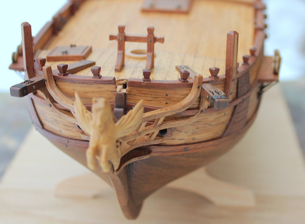

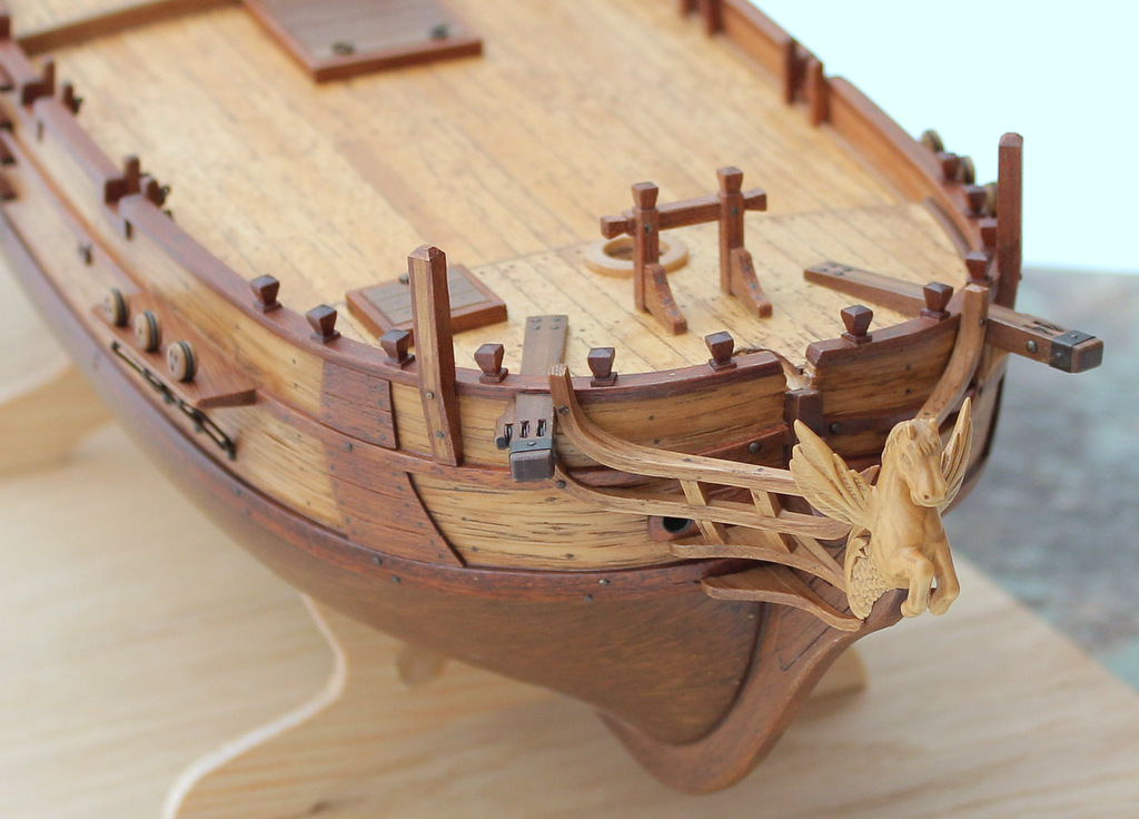

Всем привет ! Давно не обновлялся - пред Ново Годная горячка , да и вообще всякие проблемы на работе ( http://classica.besaba.com/ ) оставляли мало времени на увлечение :( Но всё же потихоньку подошёл к тому , что корпус закончен и впереди палубные работы !! :D Итак из нового : заморочки с носовой фигурой привели к переделке княвдигеда ( китовый цельный был заменён на самопальный составной );окончательно установлены боковые окна ; шпигаты ;носовые столбы под фальконты ;якорные подушки ;доведены до ума кат балки ;якорные клюзы ( кажись малость великоваты , но другой трубки не было ) ; наконец то установлена носовая фигура и построен самопальный гальюн ( ох и попил же он мне крови ). В общем от кита уже только и остался один корпус :lol: , который малость запатенирован и окончательно залакирован .
Поблагодарили: 284 раза
Re: HALIFAX (Constructo)
#168 Сообщение romanserf »
Конечно остались кое какие мелочи , типа сорлиней , подкова на княвдигед , и т.д. Ну да на скорость уже не повлияет :D

#170 Сообщение FreeLander »
Корабль получается прекрасный, очень и очень аккуратная работа!
Предостерегу от таких книц на баковом битенге. Если тянуть к ним гроташтаг, то он будет мешать такелажу фок-мачты. Мне вообще пришлось от этой идеи отказаться(
И, в качестве критики :)
Кницы на княвдигеде слишком массивные. Соответственно тимберсы в них входят неправильно. А вот регели гальюна очень понравились! Классно сделаны, у меня пороху на них не хватило.
Вообще, еще раз хочется отметить, что всё очень и очень достойно!

Пётр , без ошибок у меня ну ни как не получается :oops: - первый корабль , знаний мало . А ригеля только с третей попытки получились :)
