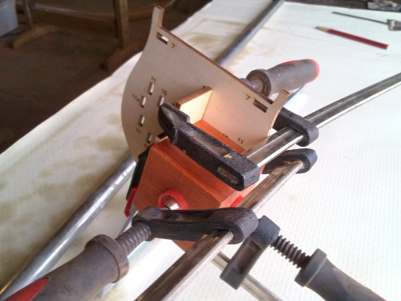

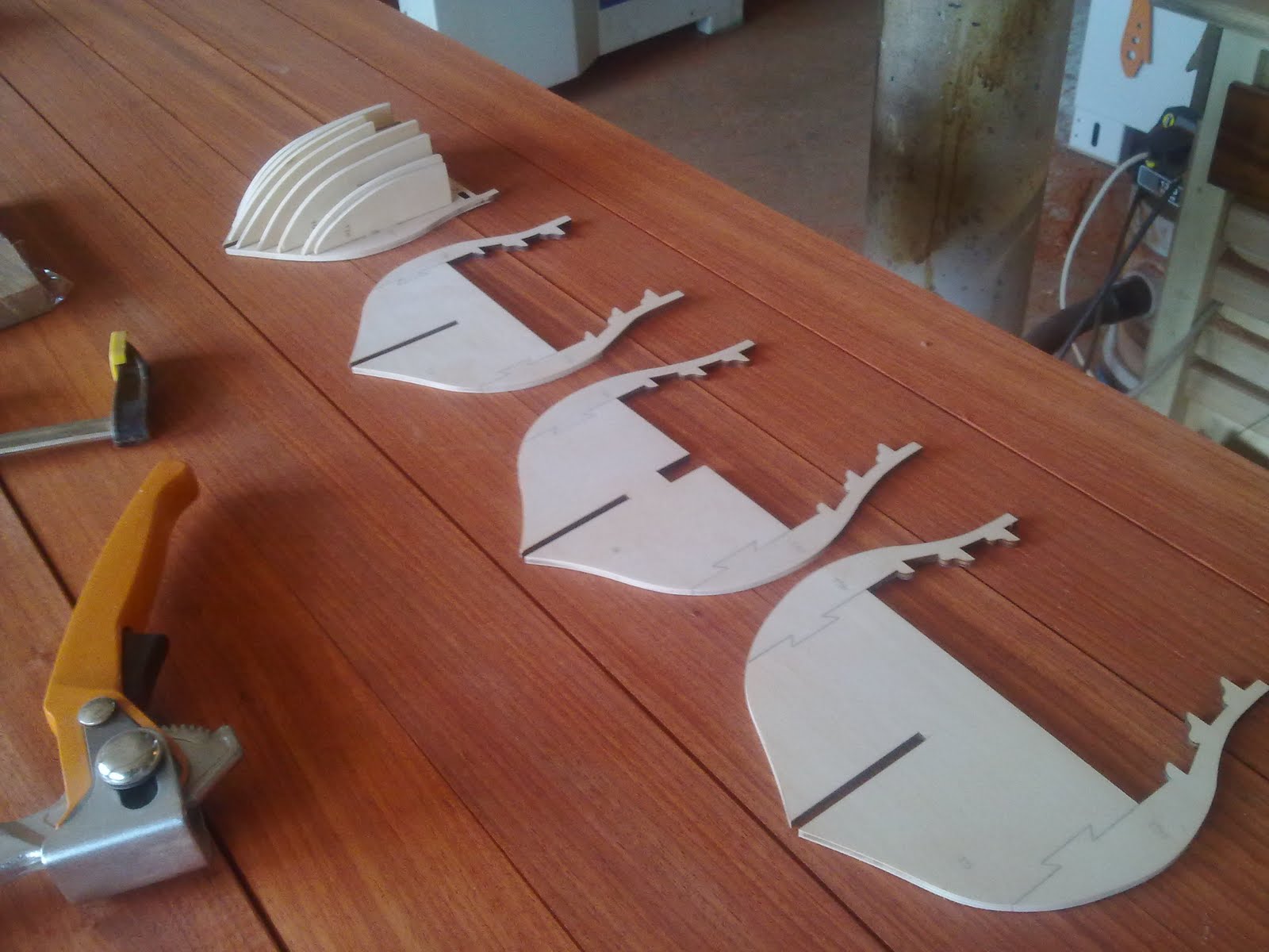

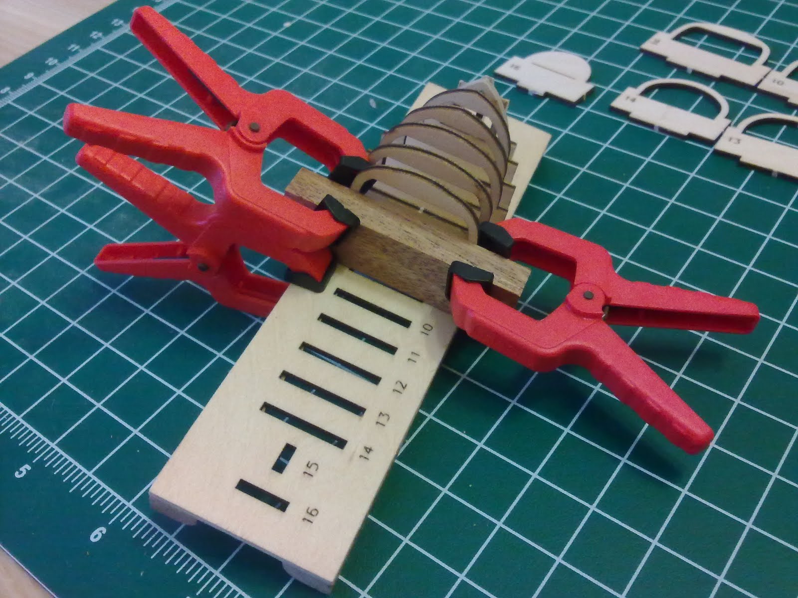

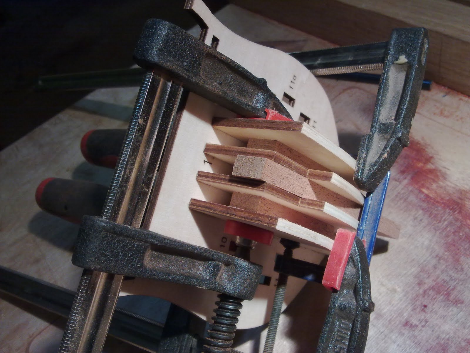

Самое начало сборки. Сборка носового шпангоута

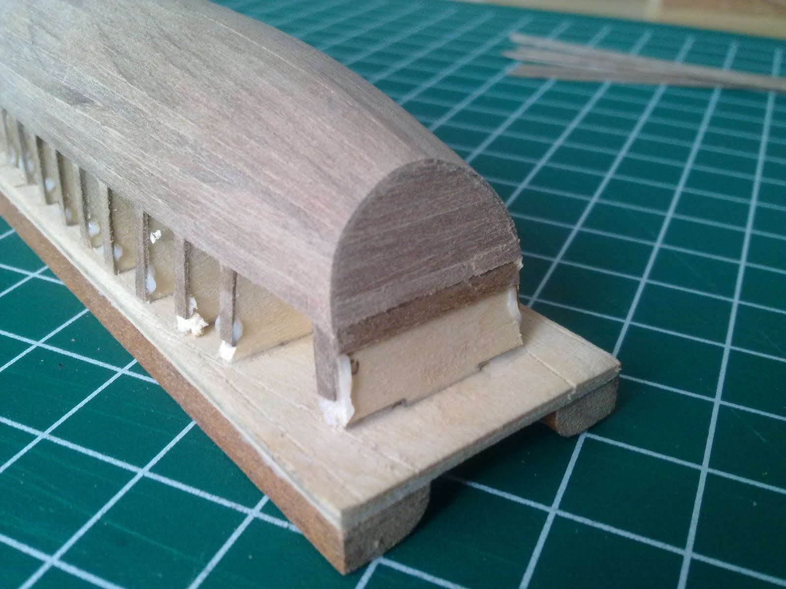

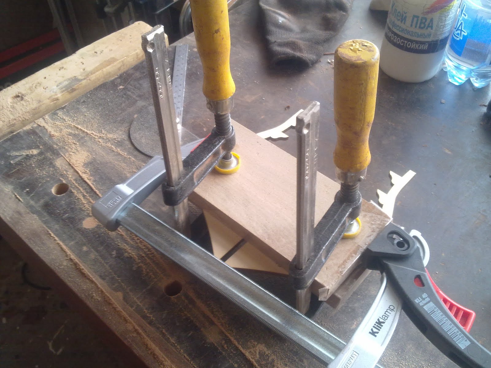

Небольшой комментарий к фотографиям. Реечки толщиной 8 мм вклеивал специально между ребрами, чтобы усилить конструкцию. На мой взгляд без них конструкция хлипкая. По середине рейка не вклеивалась, т.к. там пойдет киль. (Примечание: когда делал вставочки, еще не думал о заполнении шпаций липой, сейчас заполнил бы сразу.)

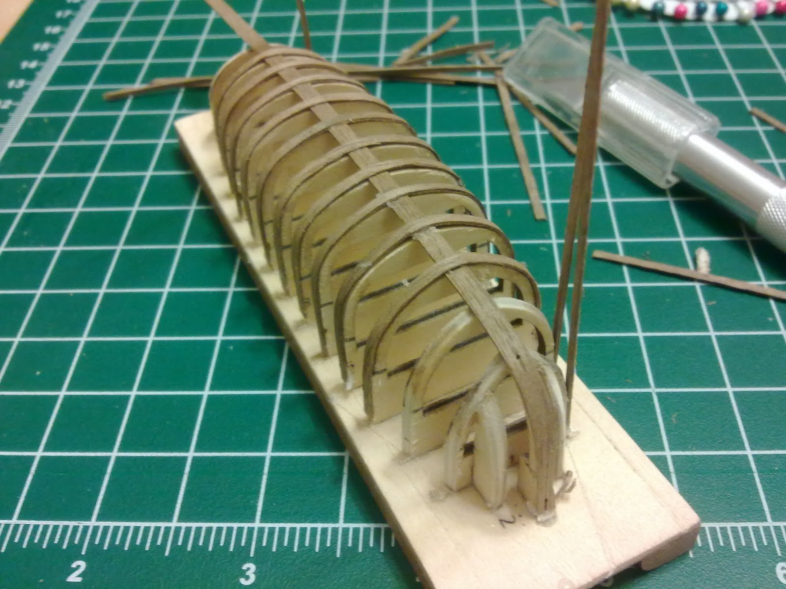

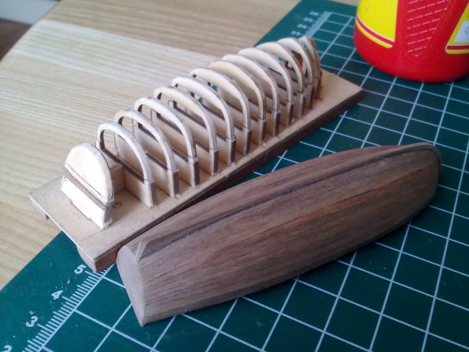

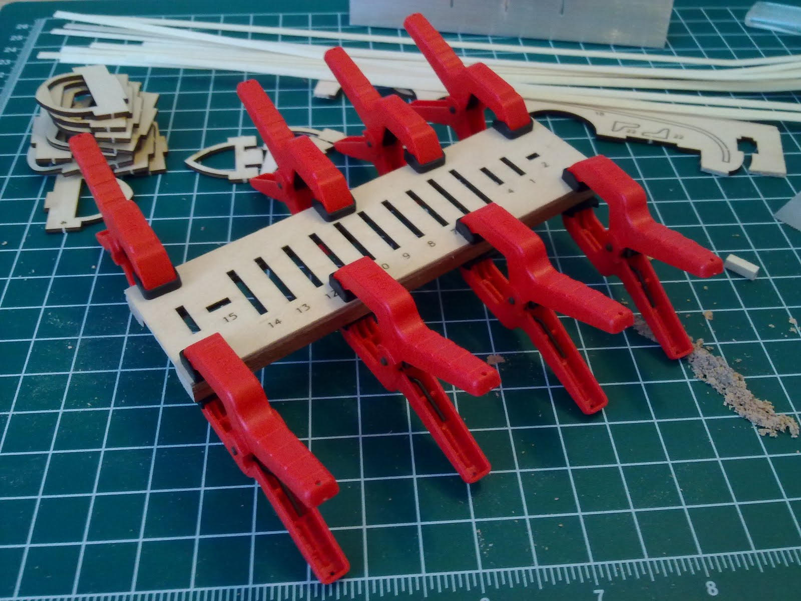

Дальше склеиваю шпангоуты. Таким образом я склеиваю все шпангоуты. Пресс из двух половинок обклееных глянцевым скотчем зажимается струбцинками. Чуток по бокам сжимаю струбциной.
Результат первого дня сборки:
Теперь баркас. Вожусь сейчас с ним. Все внимание уделено ему, т.к. это, так сказать, миниатюра в миниатюре, некая автономная модель.

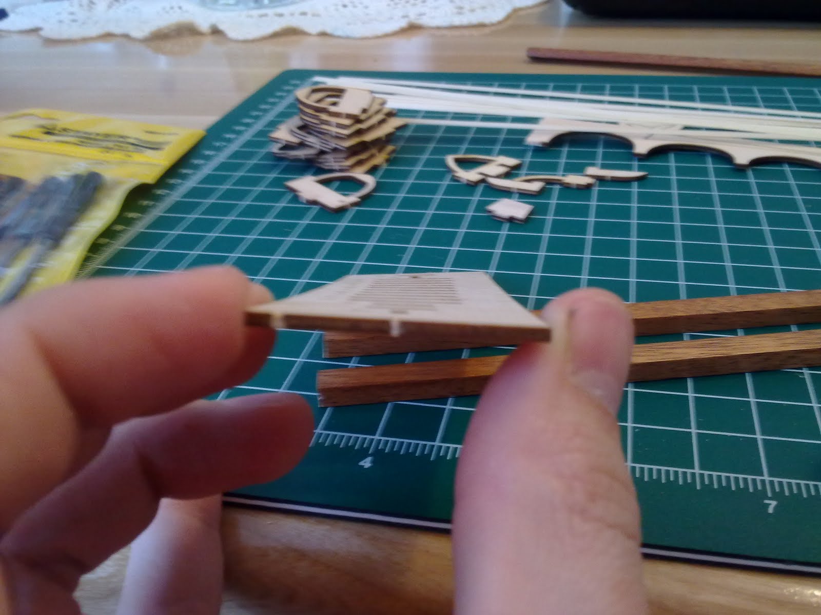

Пришел номер с первыми деталями.
Такая шляпа думаю у многих была и есть.
Рейки для усиления взял сечением побольше чем предлагалось в наборе. Штапики от кухни, которую как раз только доделал и сапели.
Приклеиваю шпангоуты.

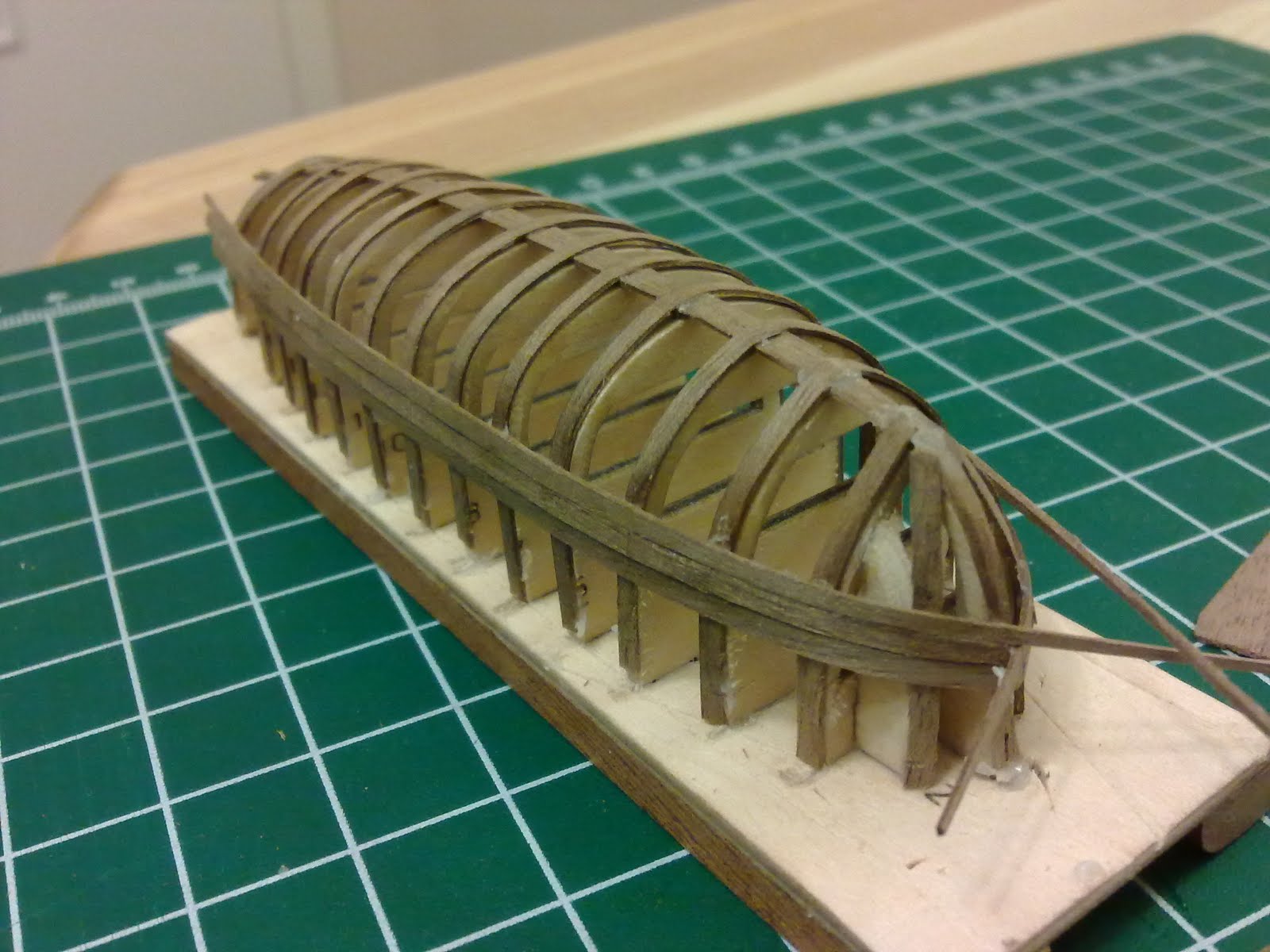

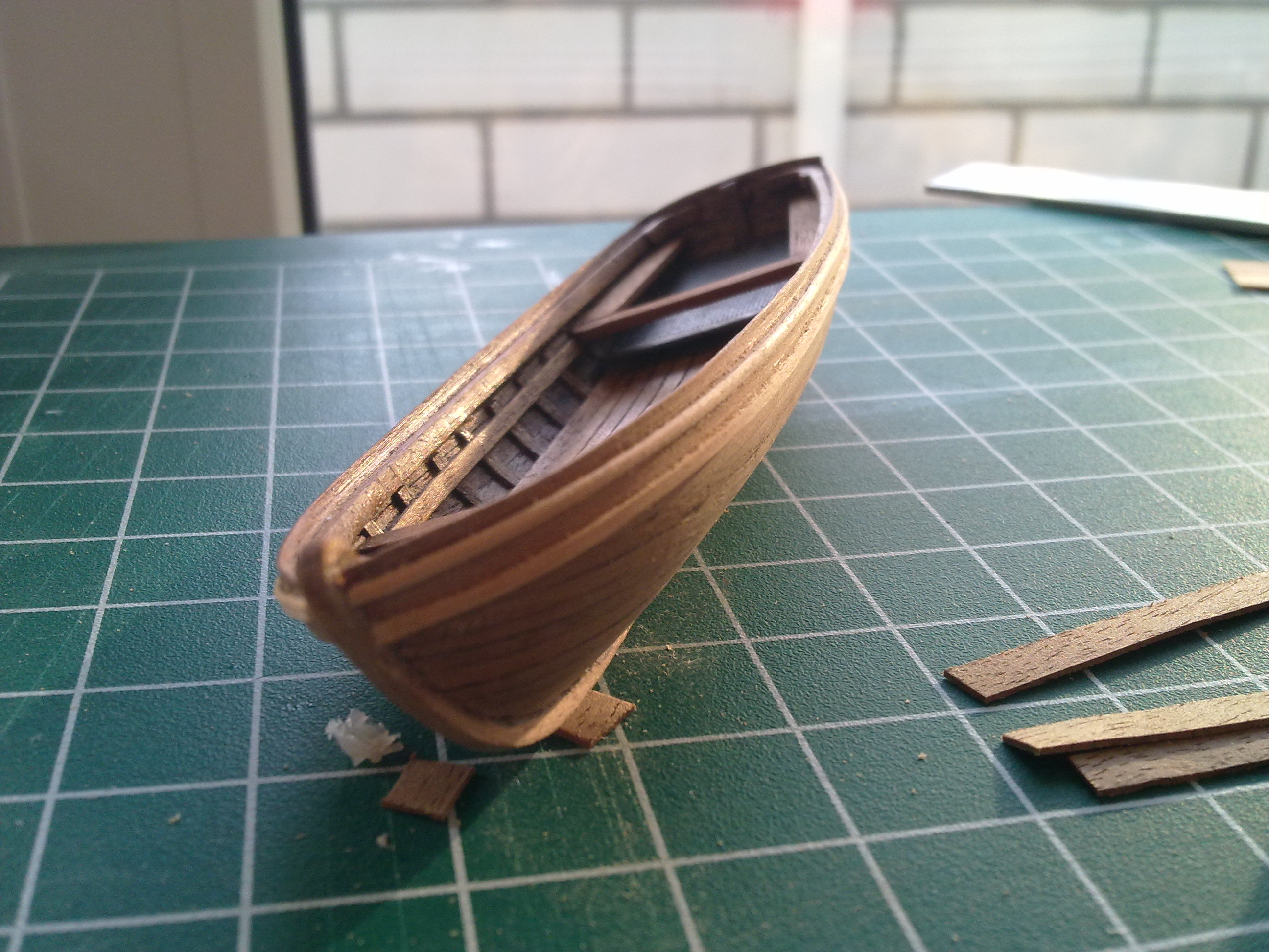

После долгих и мучительных раздумий, чтения литературы и форумов пришел все таки к выводу, что надо отойти от журнала и сделать по своему. На мысль сделать из набора для баркаса, грубо говоря, стапель и использовать как матрицу для набора шпангоутов из шпона подтолкнул Роман Роганов.

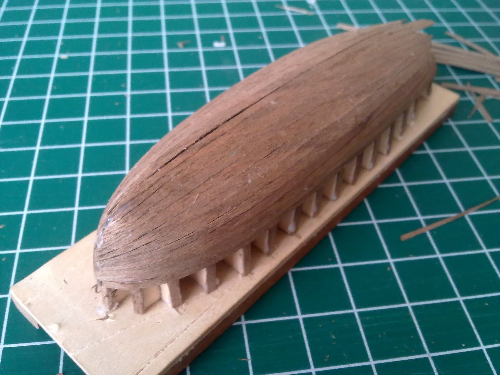

Шпангоуты уложил, загнул, приклеил. Теперь пришло время обшивать. Имея опыт с многослойным загибанием деталей прессом сразу решил, что будет два слоя обшивки, чтобы при снятии со стапеля баркас не растопырился. Первый слой обшивки был для меня реально первым, никогда такой работой не занимался. При работе с первым слоем, набрался определенного опыта.
Окончание черновой обшивки. Оциклевано и зашлифовано.

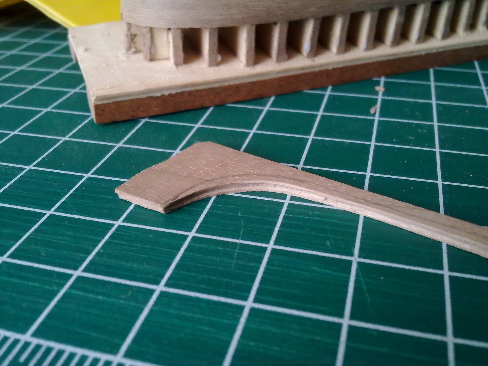

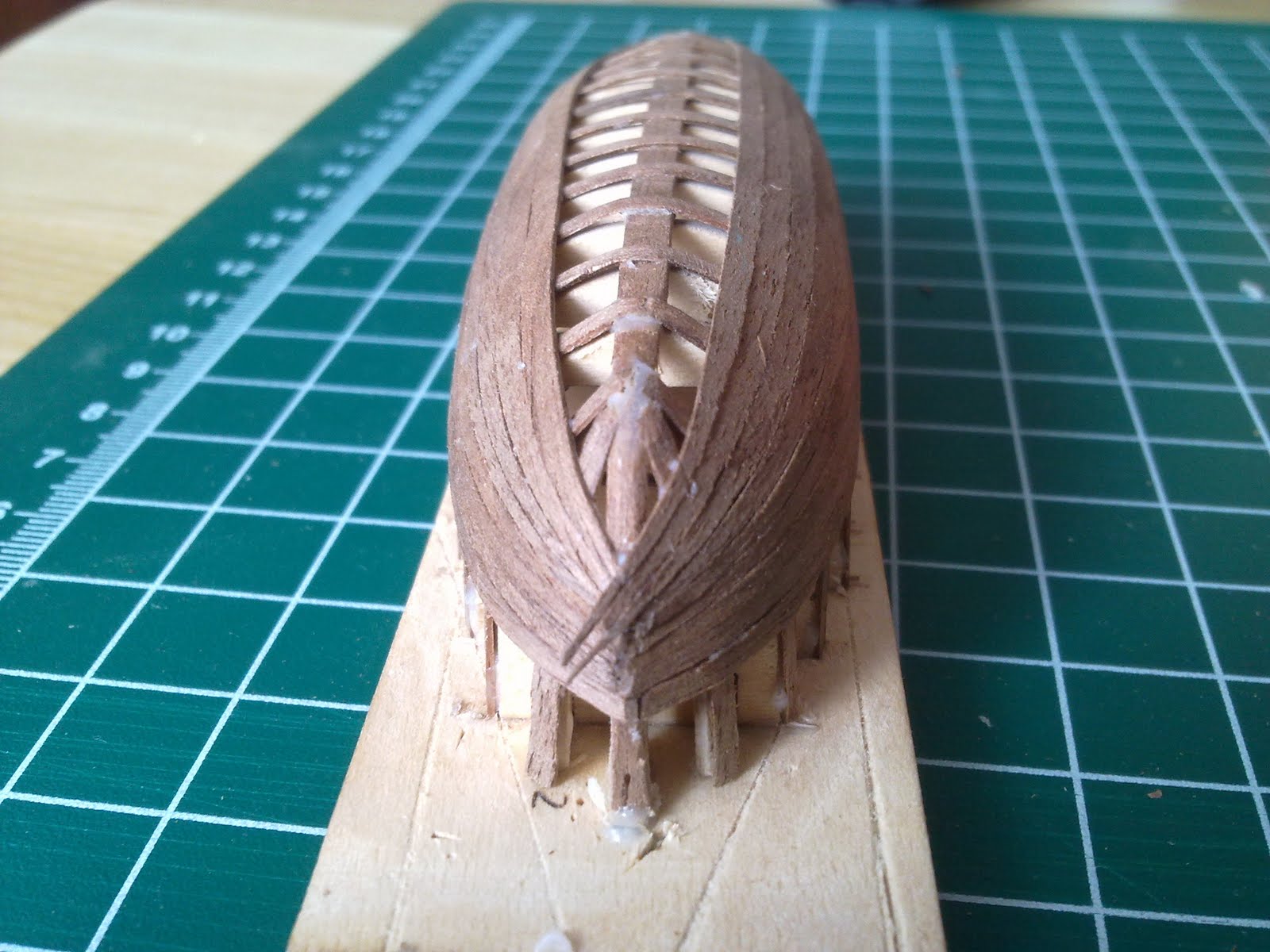

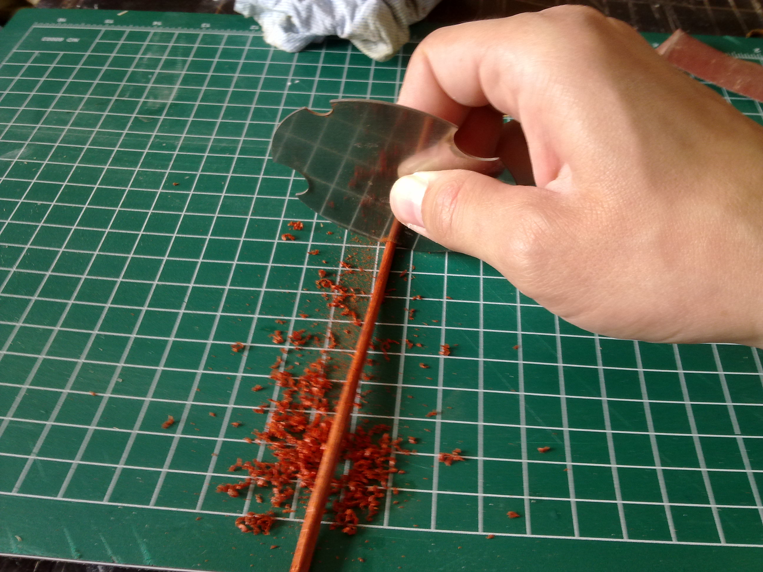

Изготовление киля из реечки толщиной 2 мм. Да, забыл написать, что в качестве материала для изготовления баркаса я выбрал орех. Решил выбрать кромку которой киль прилегает к корпусу с помощью углового резца.

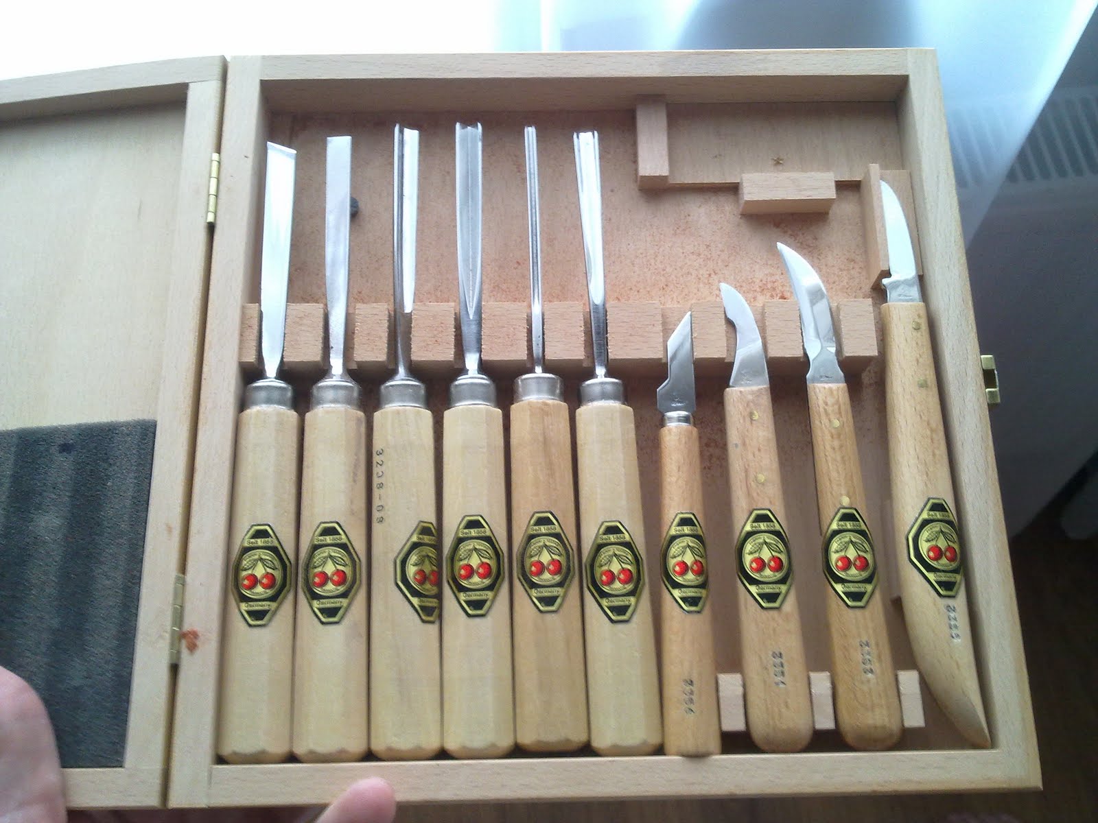

Вот резцы которыми пользуюсь.

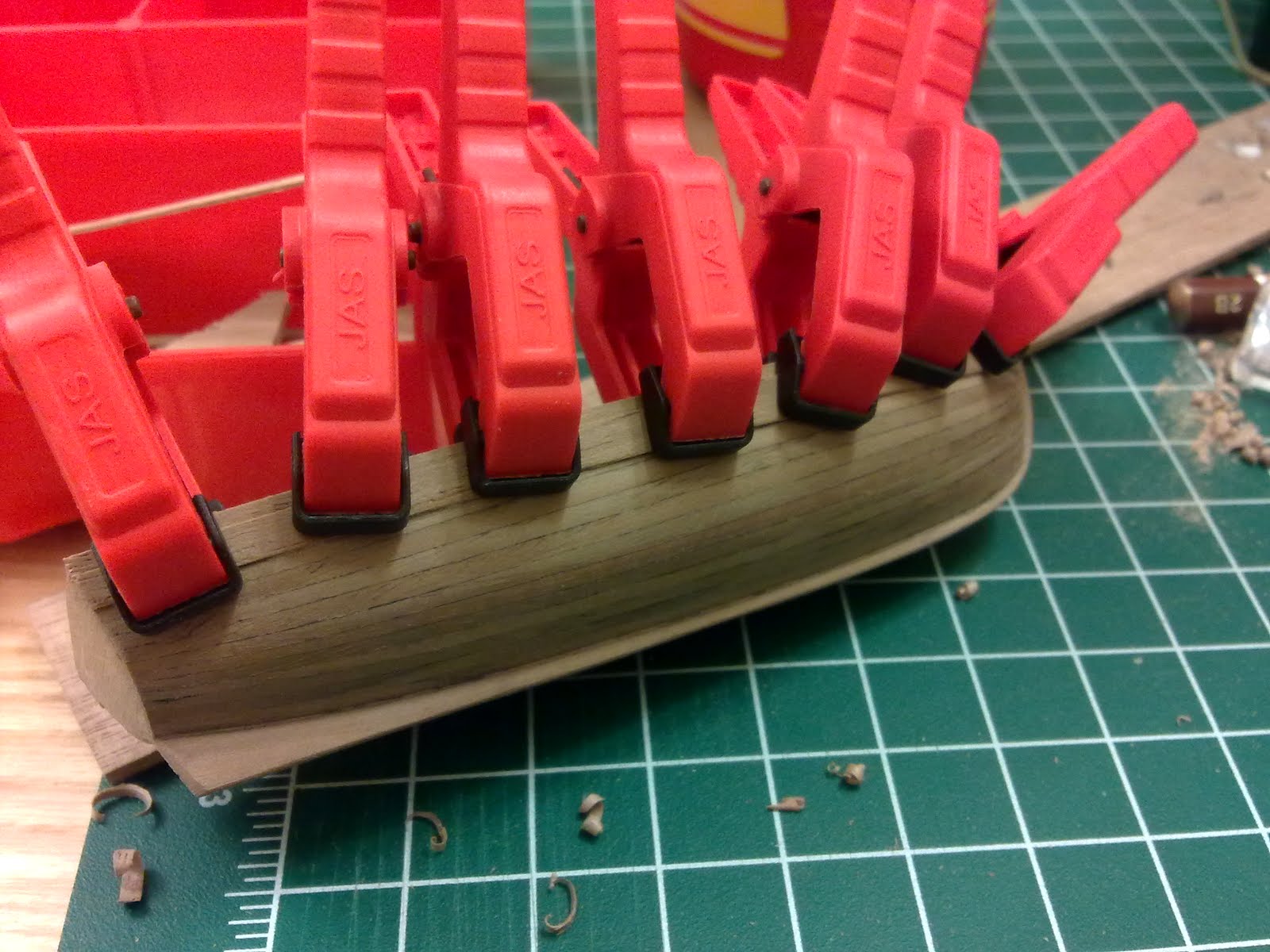

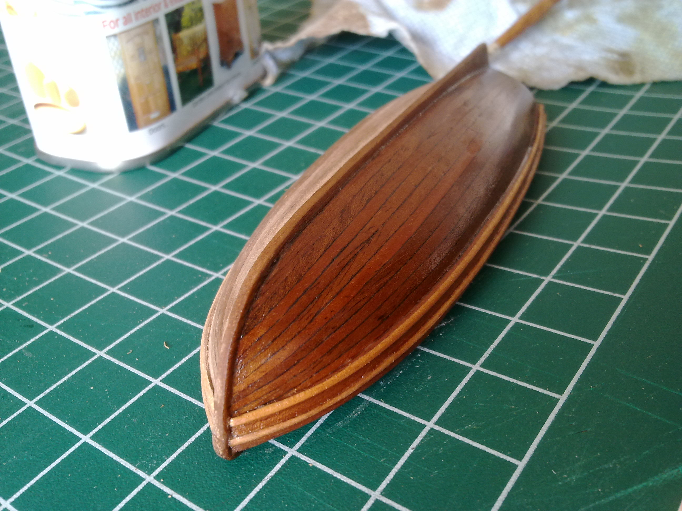

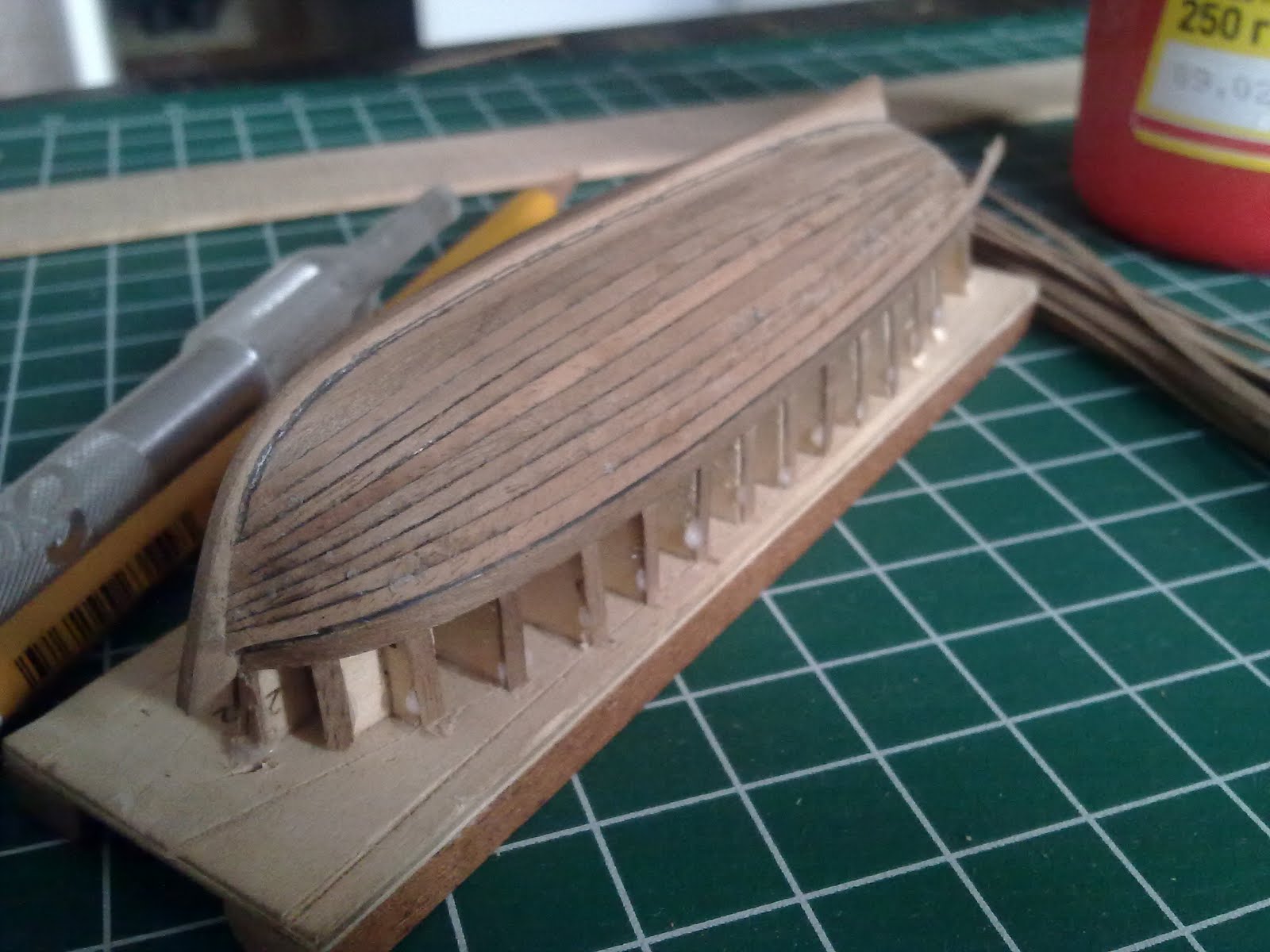

Киль приклеен. Начало второго, чистового слоя обшивки. Чистовой слой начал не от бортов, как это делал при черновой обшивке, а от киля. Так получилось ровнее и четче укладывать реечки. Второй слой давался труднее чем первый, потому что права на ошибку тут не было :)
Торжественный момент - снятие баркаса со стапеля. Такая хрупкая конструкция. :?

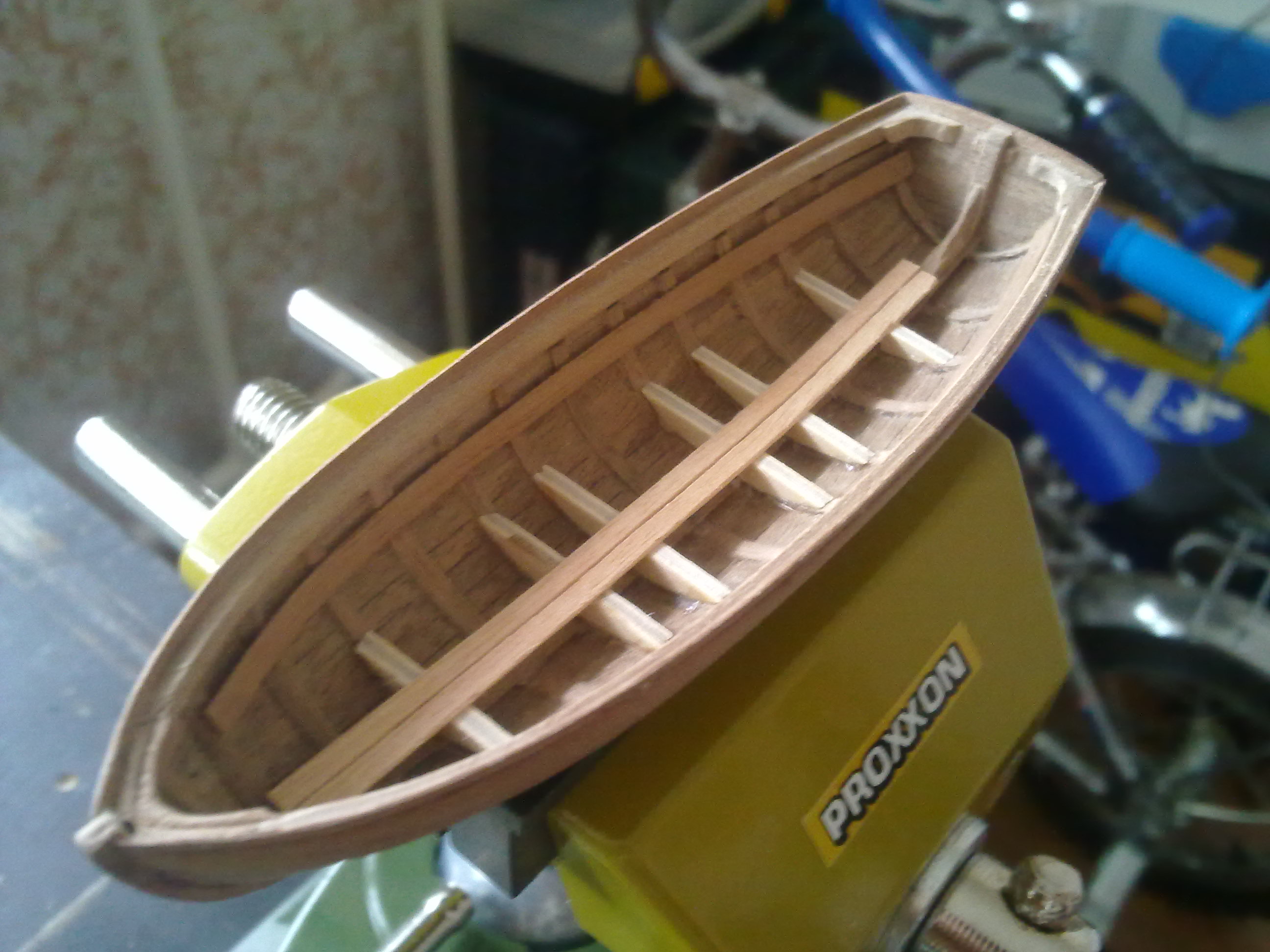

Специально недоложил последнюю "доску", шпангоуты не мешали устройству стрингеров и фальшборта.
Начал доработку с приклеивания ширстека (поправьте если я не правильно написал или употребил это слово). К нему с внутренней стороны приклеил стрингеры и фальшборт.
Стрингер делал из той же рейки толщиной 2 мм, из которой делал киль. Обвел по бортам баркаса, выпилил на ленточке, подогнал и приклеил. До самого носа не дошел. Потом уже понял что зря.
Доработал корму и поставил опоры банок.

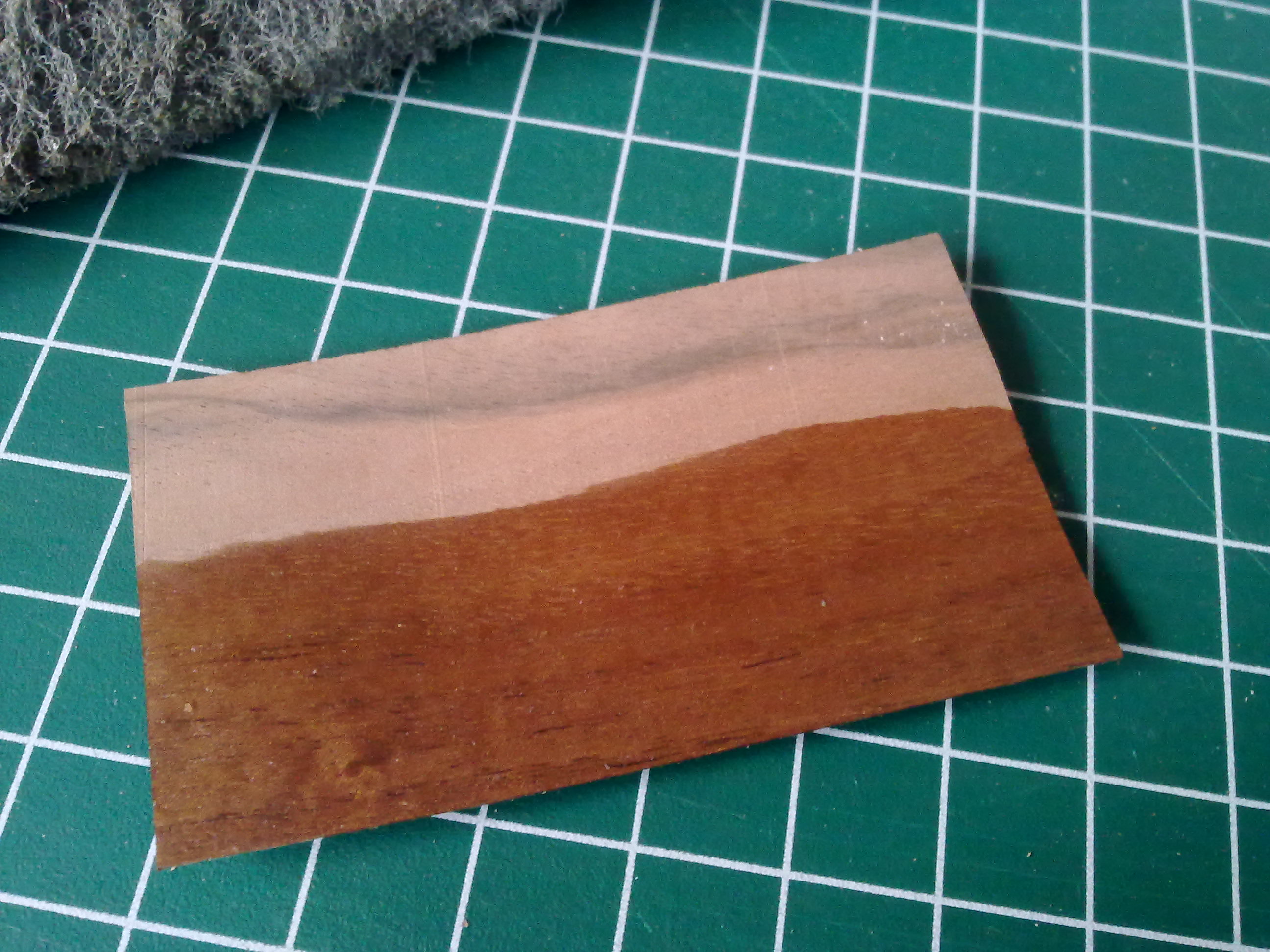

Пока дела с баркасом идут медленно, завал другими делами, подобрал масло для обработки поверхности. Раньше таким маслом не пользовался. Решил попробовать.
Довольно текучий состав, пахнет не маслом, скорее лаком. Наносится легко, как и все масла. Проникает глубоко. Пробник - кусочек орехового шпона из которого делался баркас.
В общем пока остановился на этом составе. Баркас планирую покрыть им, а там видно будет как он ляжет.

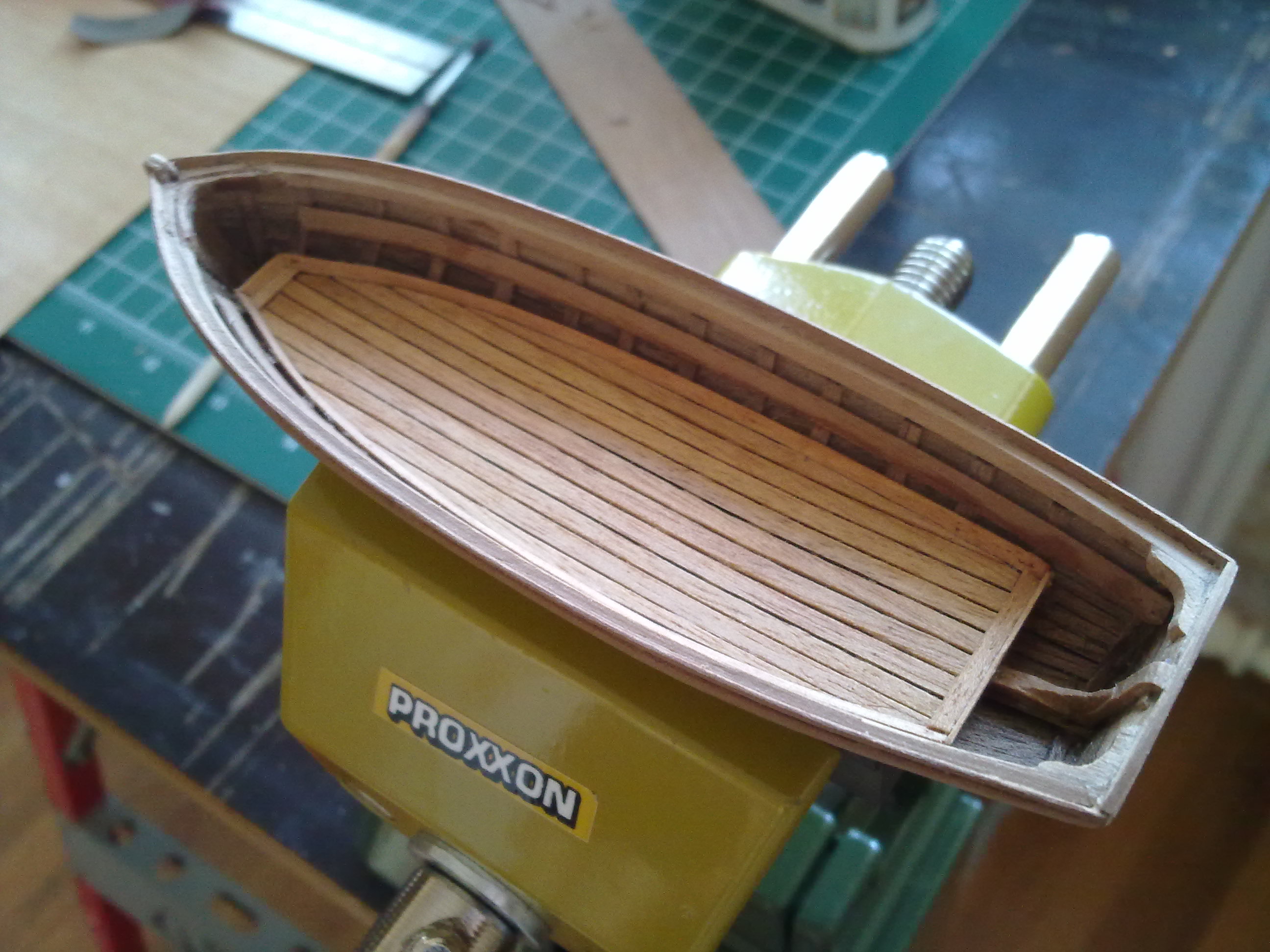

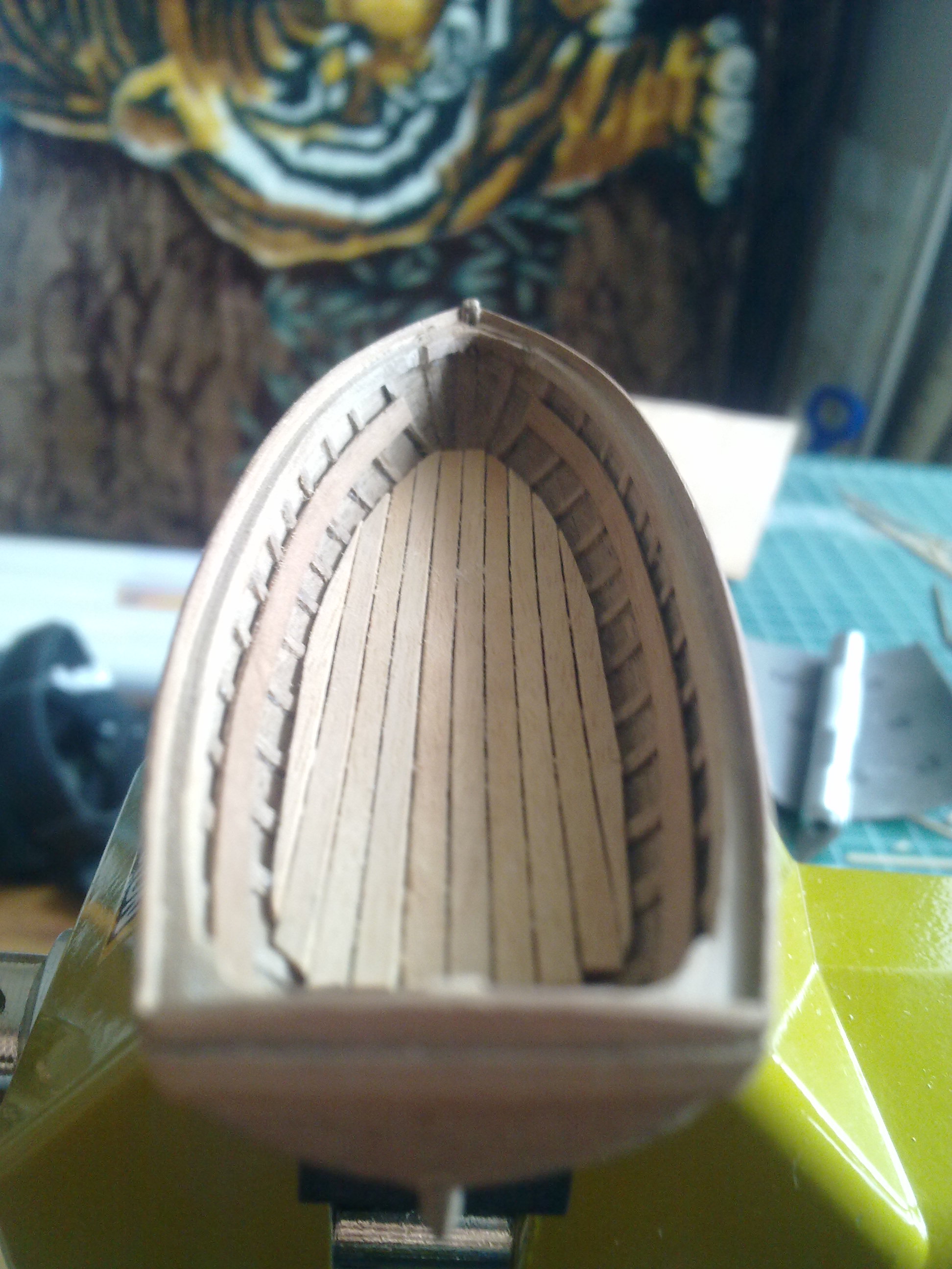

Сегодня в перерыве от работы уложил пол. Направляющие для пола взял от шпангоутов которые шли с журналом. Хотел оставить стапель баркаса, но по неосторожности оставил его на столе, и зажим неподалеку. Когда пришел с работы, все шпангоуты были "подстрижены". Так выразился сынуля. :D
Для настила взял шпон анегри. Он посветлее чем орех, но в то же время не такой светлый как липа.
Укладывать начал с середины.
Теперь окантовку пола надо сделать и шлифануть его немного.

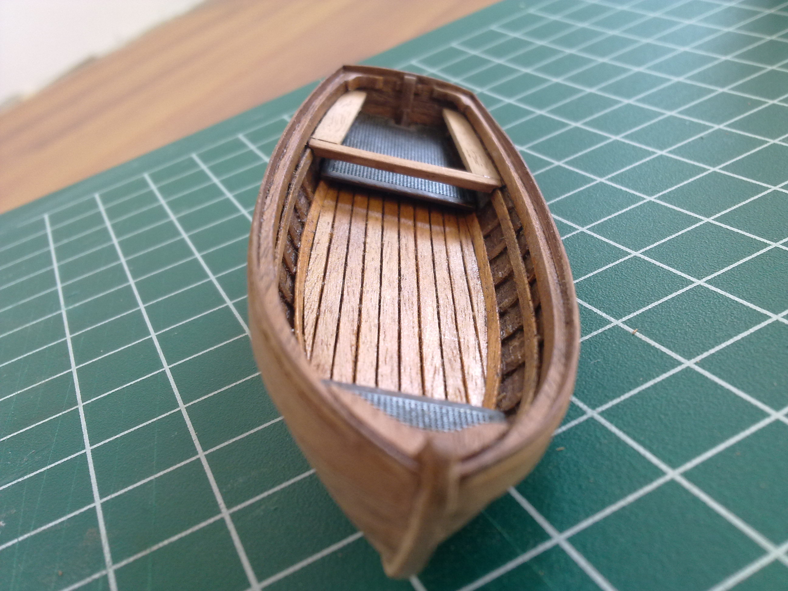

Добавлено: 28 апр 2012, 19:48

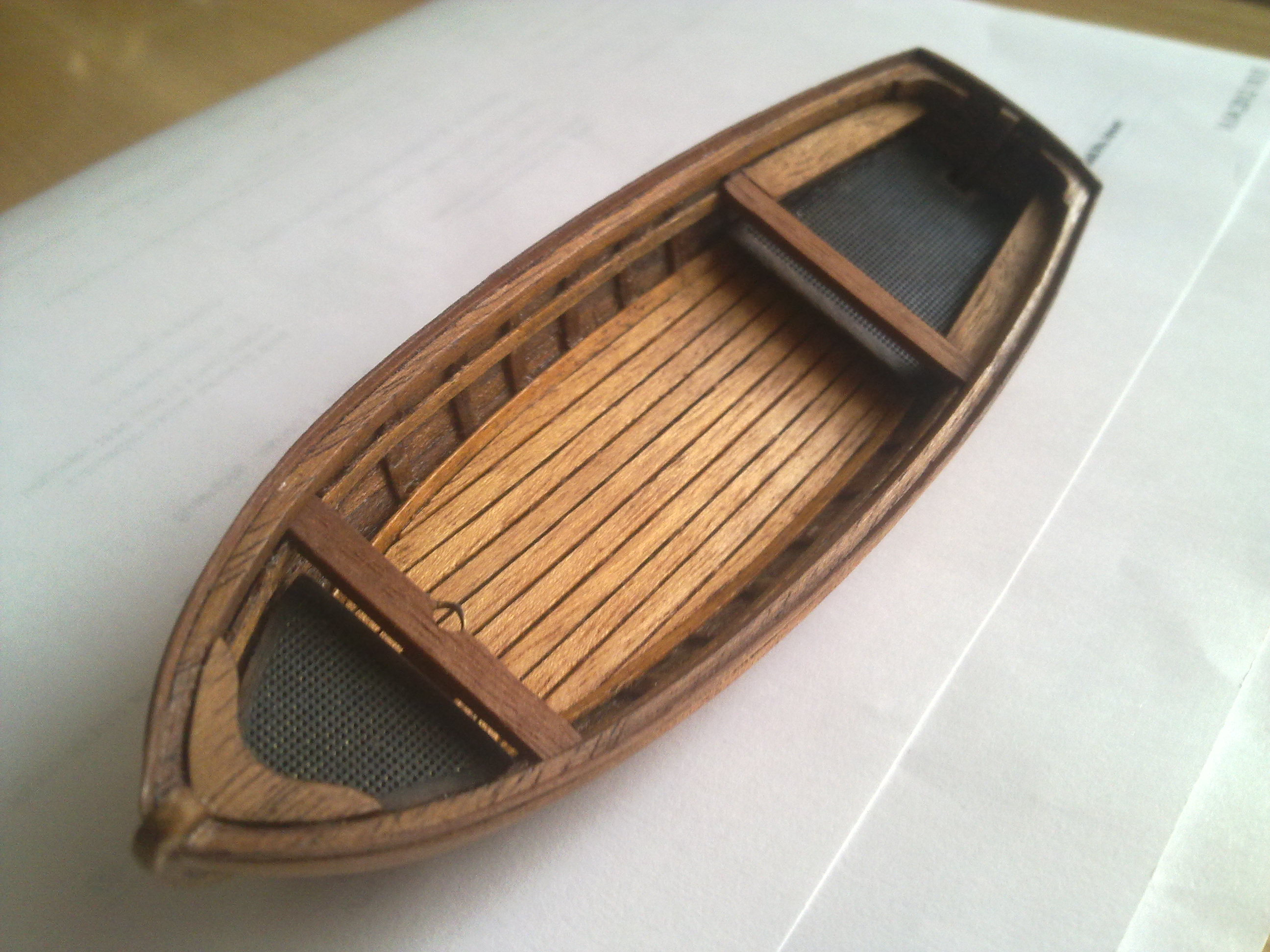

Доделал пайол. Сделал облицовку.
Покрыл маслом на 1 раз.

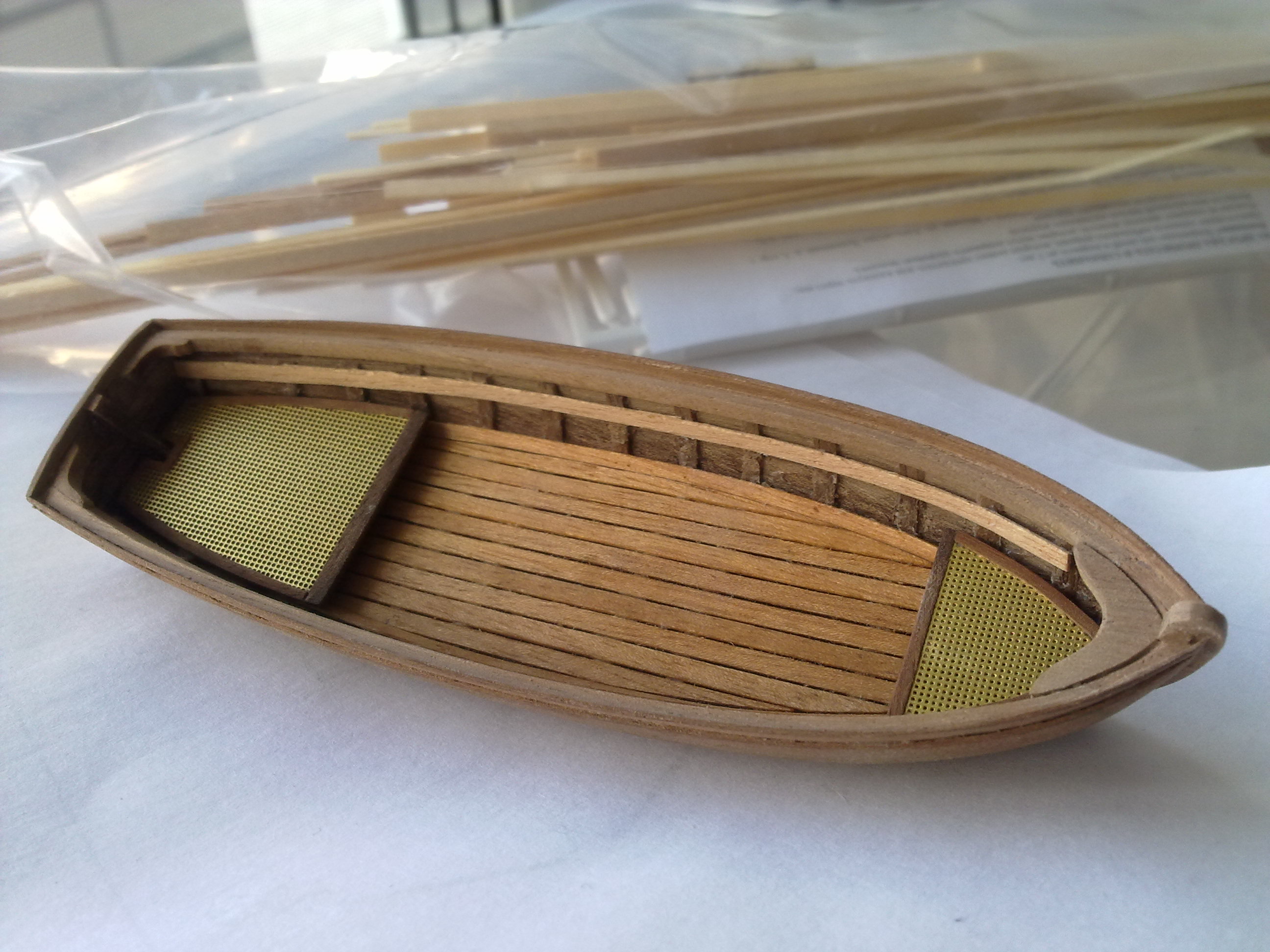

Первомайские выходные удались! Много дел переделал. Приехал домой сегодня и понял, что за три дня выходных даже не прикоснулся к сборке модели. :roll:
Вот что сделал сегодня:

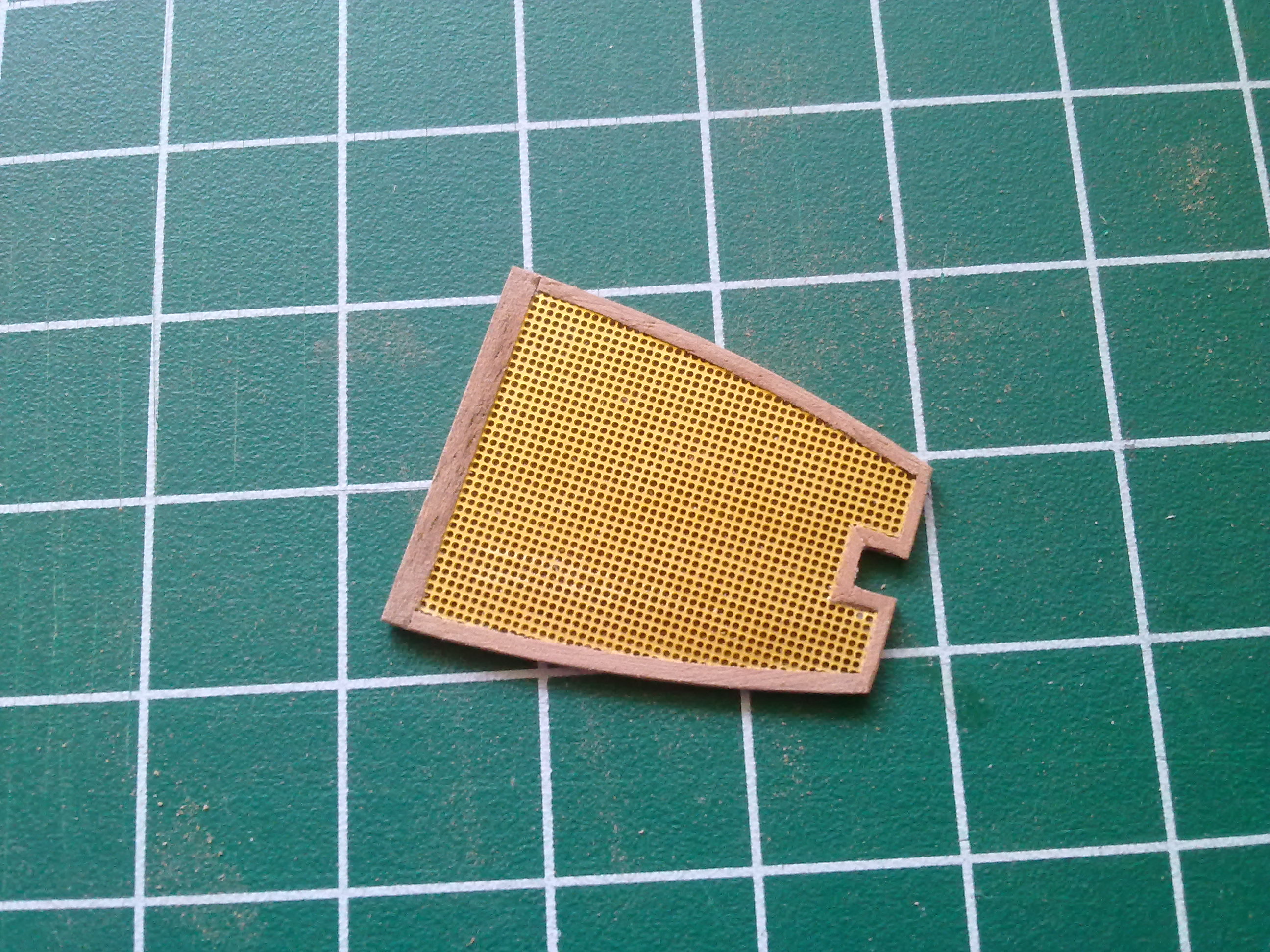

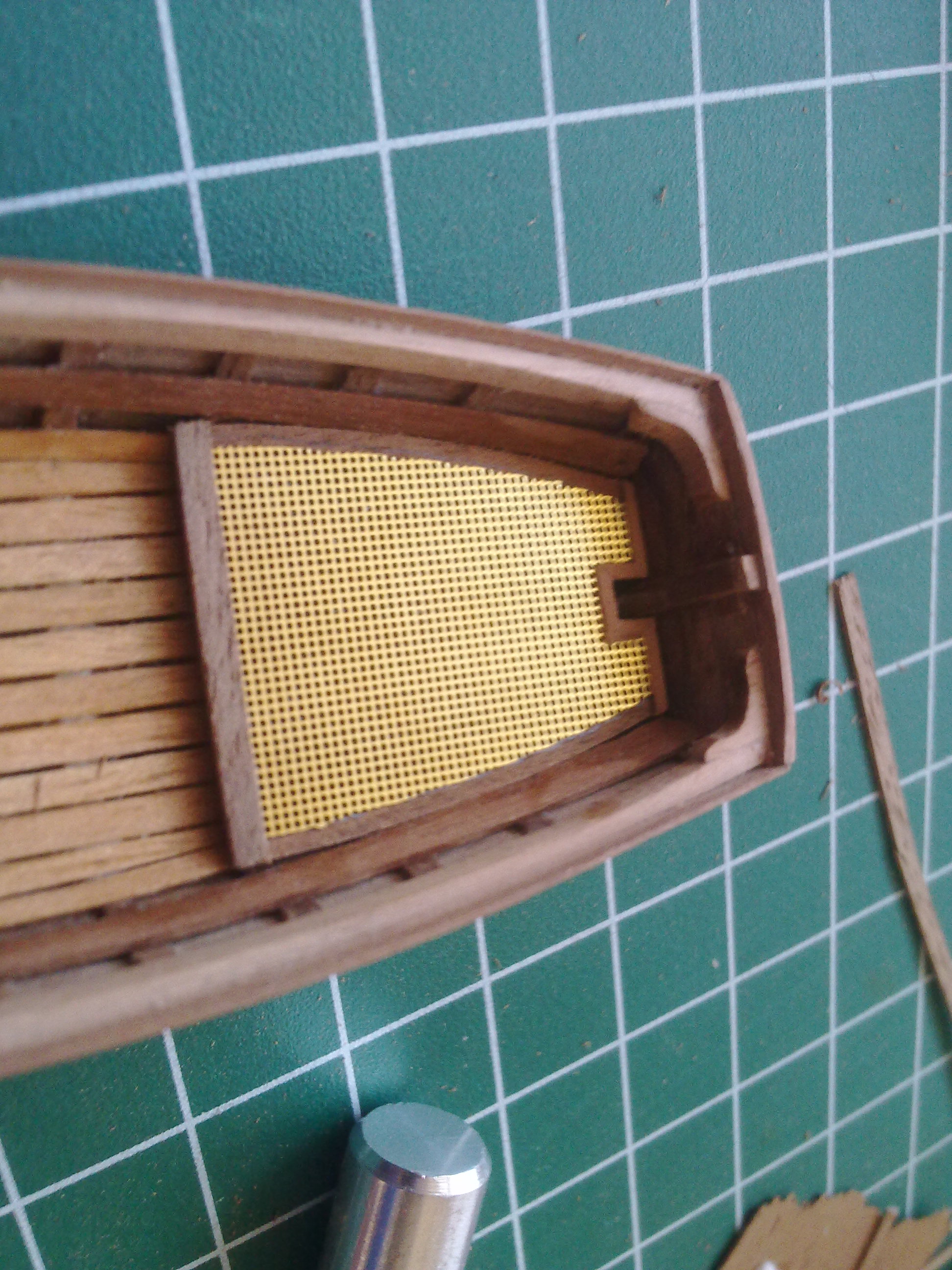

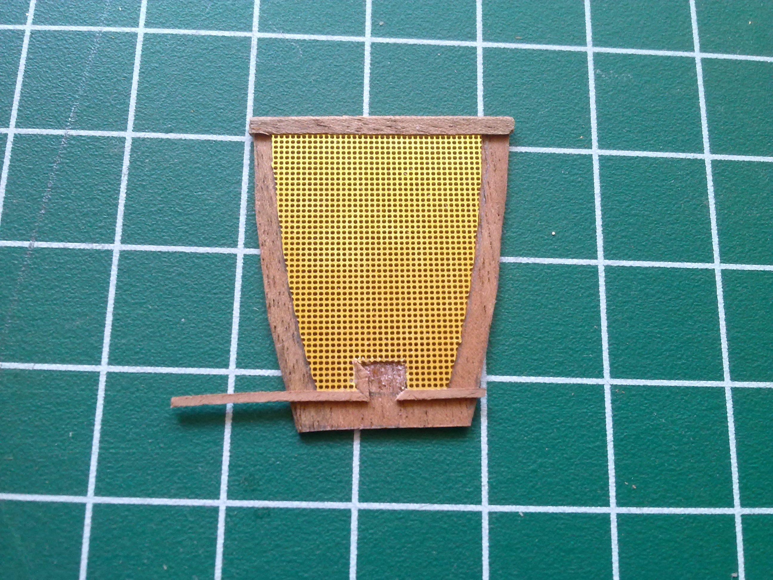

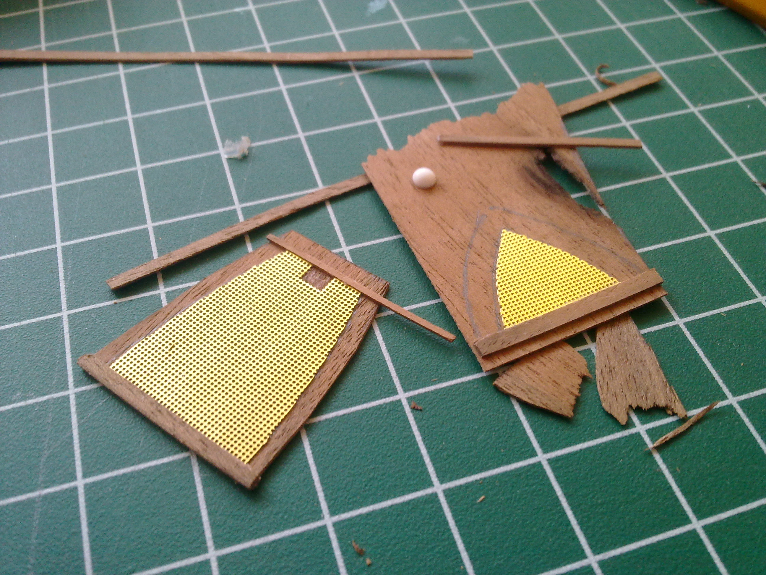

Решил наконец-то подогнать решетки и выполнить их обводку. Не долго думая взял остатки орехового шпона и на суперклей приклеил сеточки к нему. Отверстия на сеточках очень малы и наклеивание сетки никак не сказалось на имитации.
Начал с кормовой сетки. Обрезал с припуском. Теперь надо сделать накладки чуть выступающие по высоте над сеткой - облицевать её по периметру.
Чтобы сетка вплотную подходила к транцу, надо выбрать необходимую часть от латунной сетки. и продолжаем облицовку сетки. Облицовка шпоном шириной 1 мм. Соеднение планок между собой на ус.
Облицовка со стороны транца готова, убираем излишки нижнего слоя шпона заподлицо с наложенной поверх облицовкой.
Далее подгоняем уже по месту монтажа сетки на баркасе боковые стороны.
Облицовываем боковушки. Такой же миллимитровой планкой. Доводим кромки на наждачке. Получаем:
Теперь на самом баркасе:

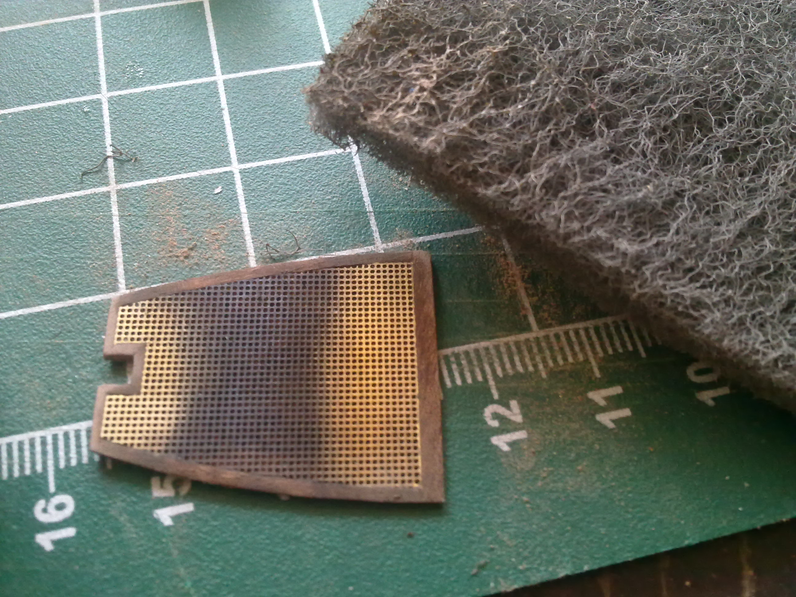

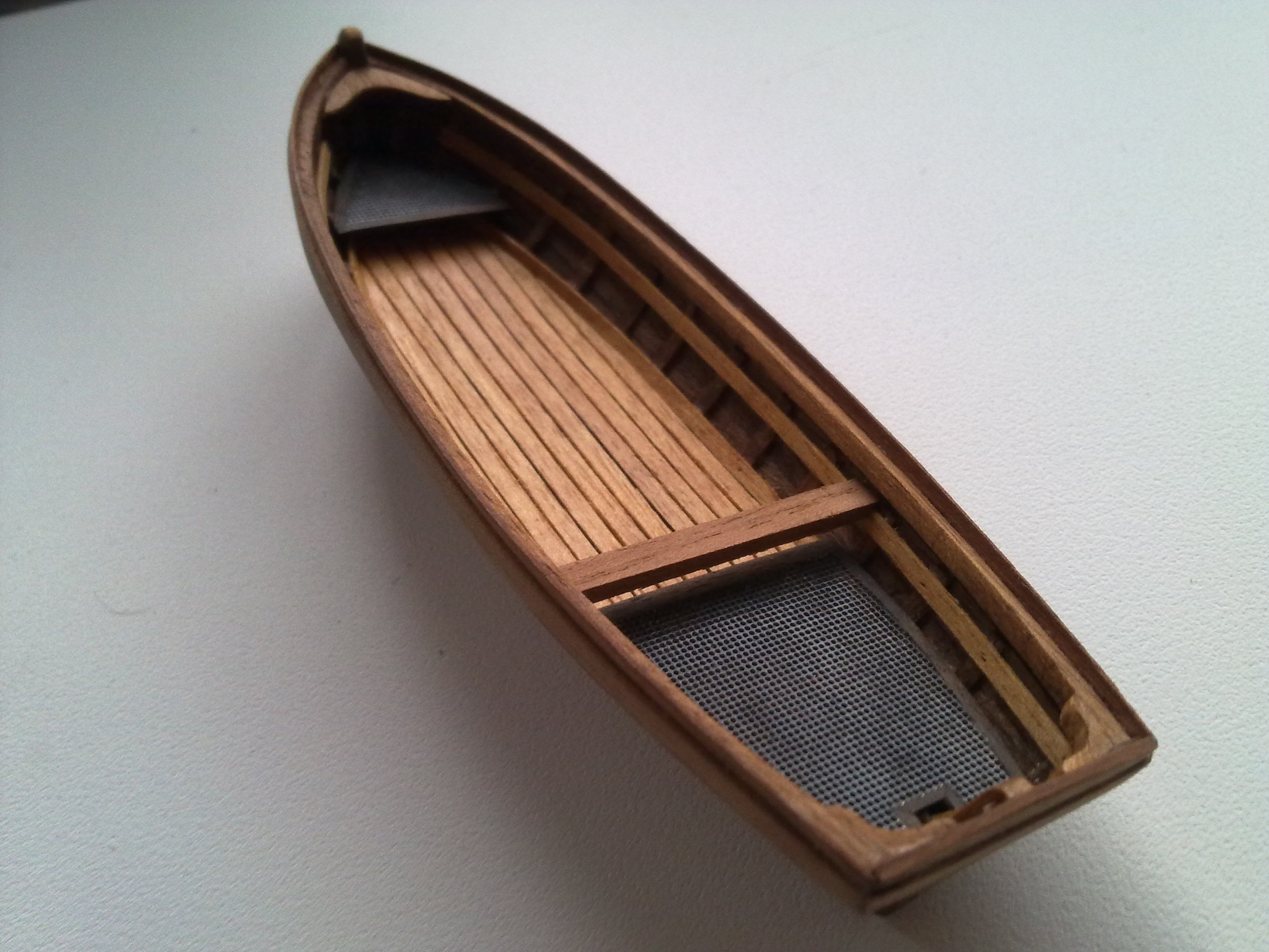

Чернение сеток
Первый раз пробовал чернить латунь, до этого только приходилось её наоборот "осветлять". Для чернения приобрел в оружейном магазине жидкость Ворон-3.
Сначала попробовал на кисточку капельку жидкости и на неотшлифованную поверхность капнул, результат нулевой. Спасибо за совет Antitelo. Поверхность отшлифовал 320 шкуркой заподлицо с облицовкой. Старался ободрать каждый мелкий участок, не пропускать. Капнул повторно - результат мгновенный :shock: Почернела сразу. Кисточкой растер по всей поверхности. Излишки из ячеек сетки сухой кистью удалились на ура. Первый раз в углах не полностью прочернилось. Содрал первый слой скотчбрайтом и доработал пропущенные углы.
Обработал обе сетки. Дал им подсохнуть с часик. И покрыл маслом. Масло в ячейки не забивалось. Результатом доволен.
Банка просто положена на опоры. Если присмотреться видно, что я выбрал в торце четверть для четкой посадки банки на опору.

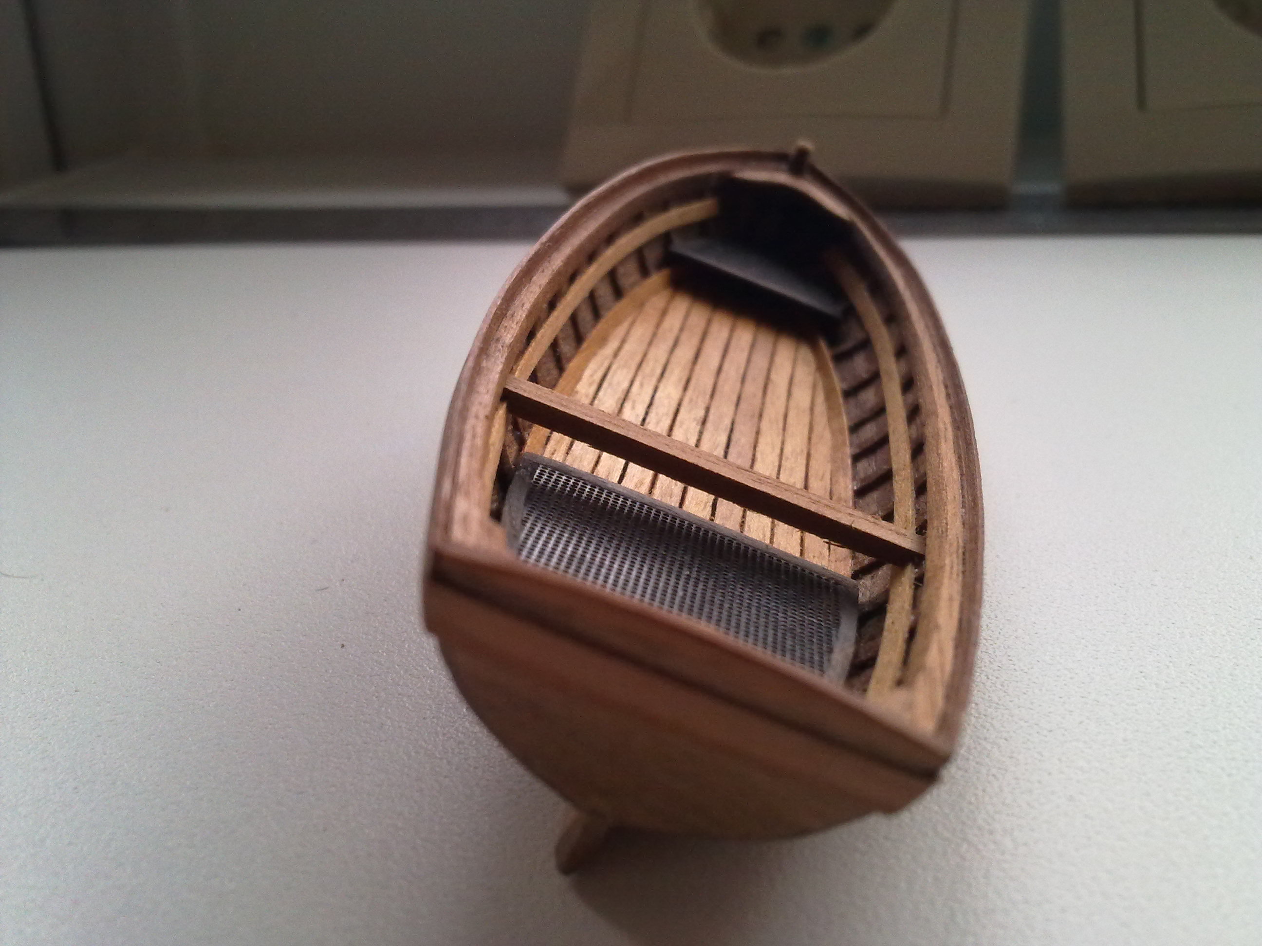

Банки кормовые установил. Банки изготавливал из трех склееных полосок из шпона. Толщина шпона 0,5 мм. Общая толщина банки 1,5 мм. Кормовые две банки сделал потоньше - 1 мм с четвертью, этой четвертью она садиться на опору банок. Планирую банки сделать немного потемнее чем все остальное также при помощи битумного лака.
Последний раз редактировалось Кутузов Сергей Вт сен 04, 2012 13:29, всего редактировалось 1 раз.
Кутузов Сергей
Сообщения: 1062
Откуда: Кириши
Благодарил (а): 472 раза
Поблагодарили: 312 раз
Re: Виктори от Кутузова Сергея
#11 Сообщение Кутузов Сергей »

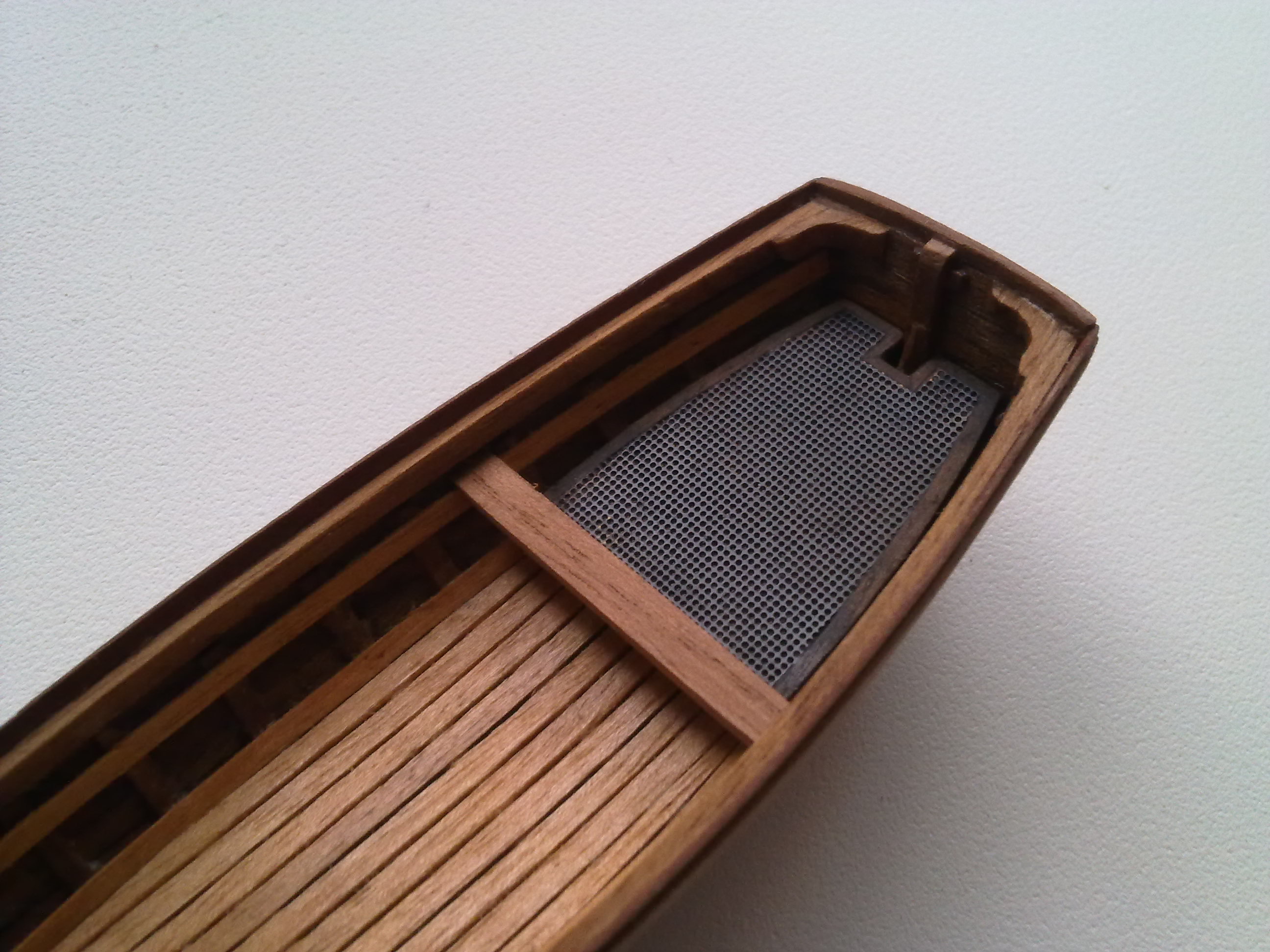

Добавлено: 11 май 2012, 10:03

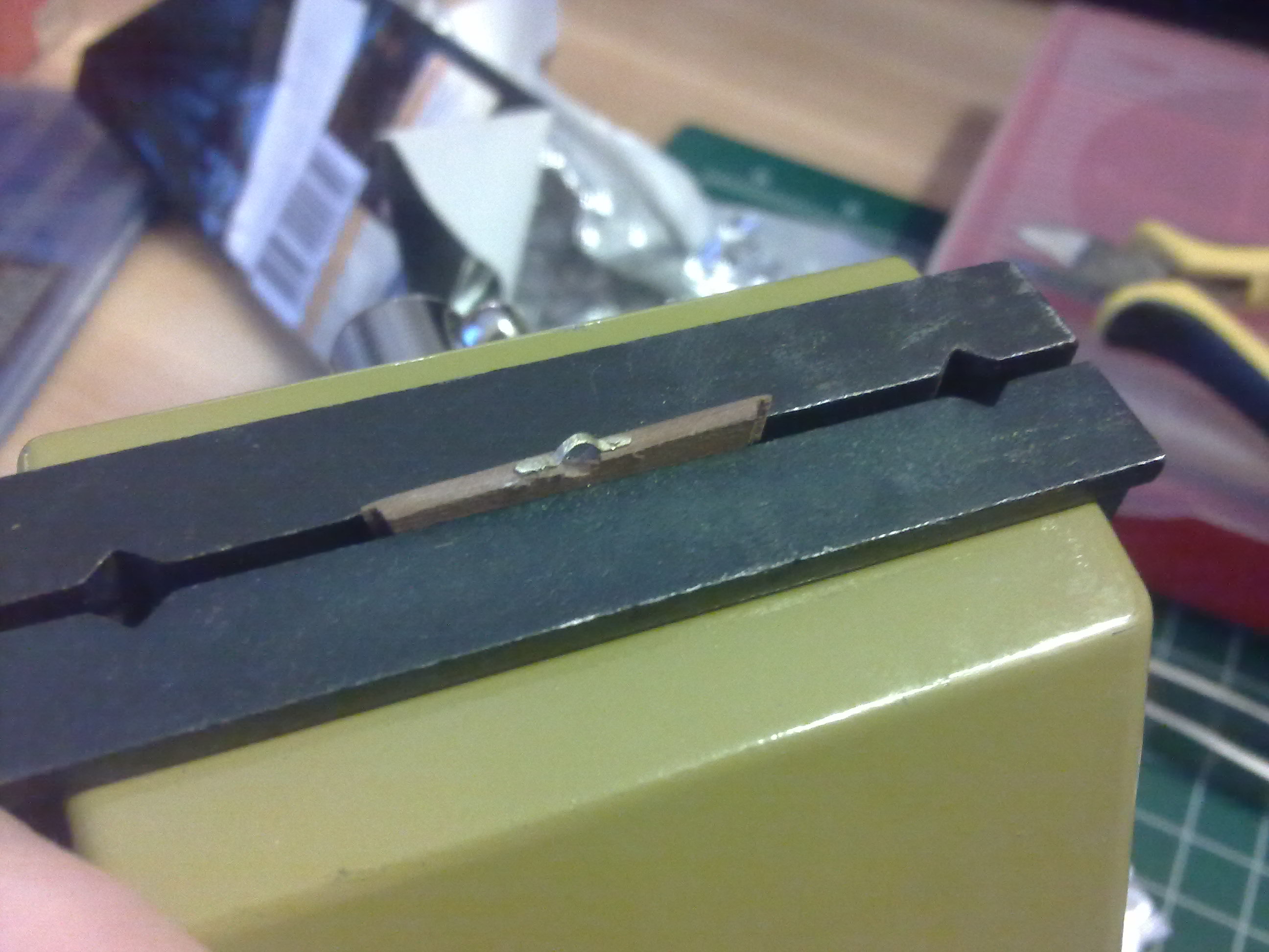

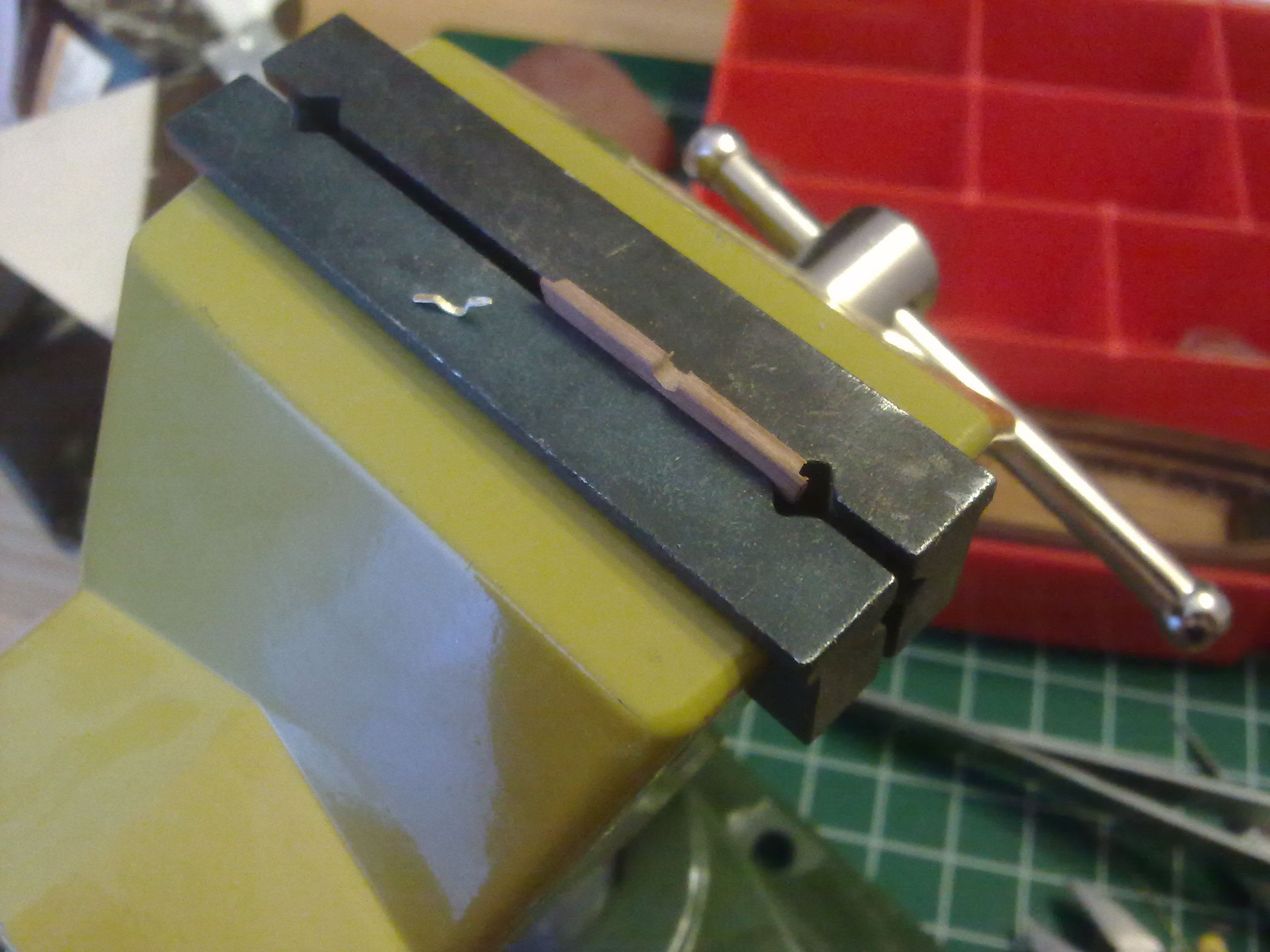

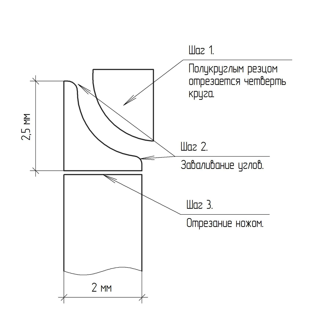

Сделал вчера носовую банку с хомутом для мачты. С хомутиком повозился. Но результатом доволен.
Собственно сама банка сделана как и кормовая, по торцам выбрана четверть для посадки на опору. По центру напильничком круглым выбрал половину круга.

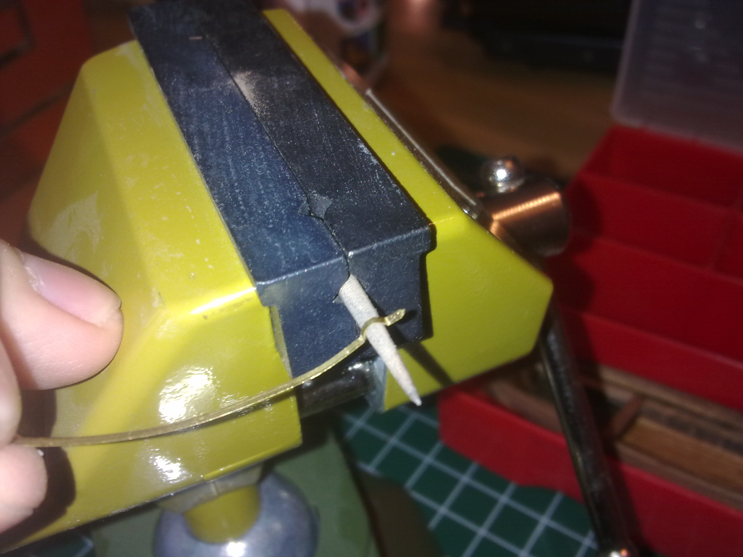

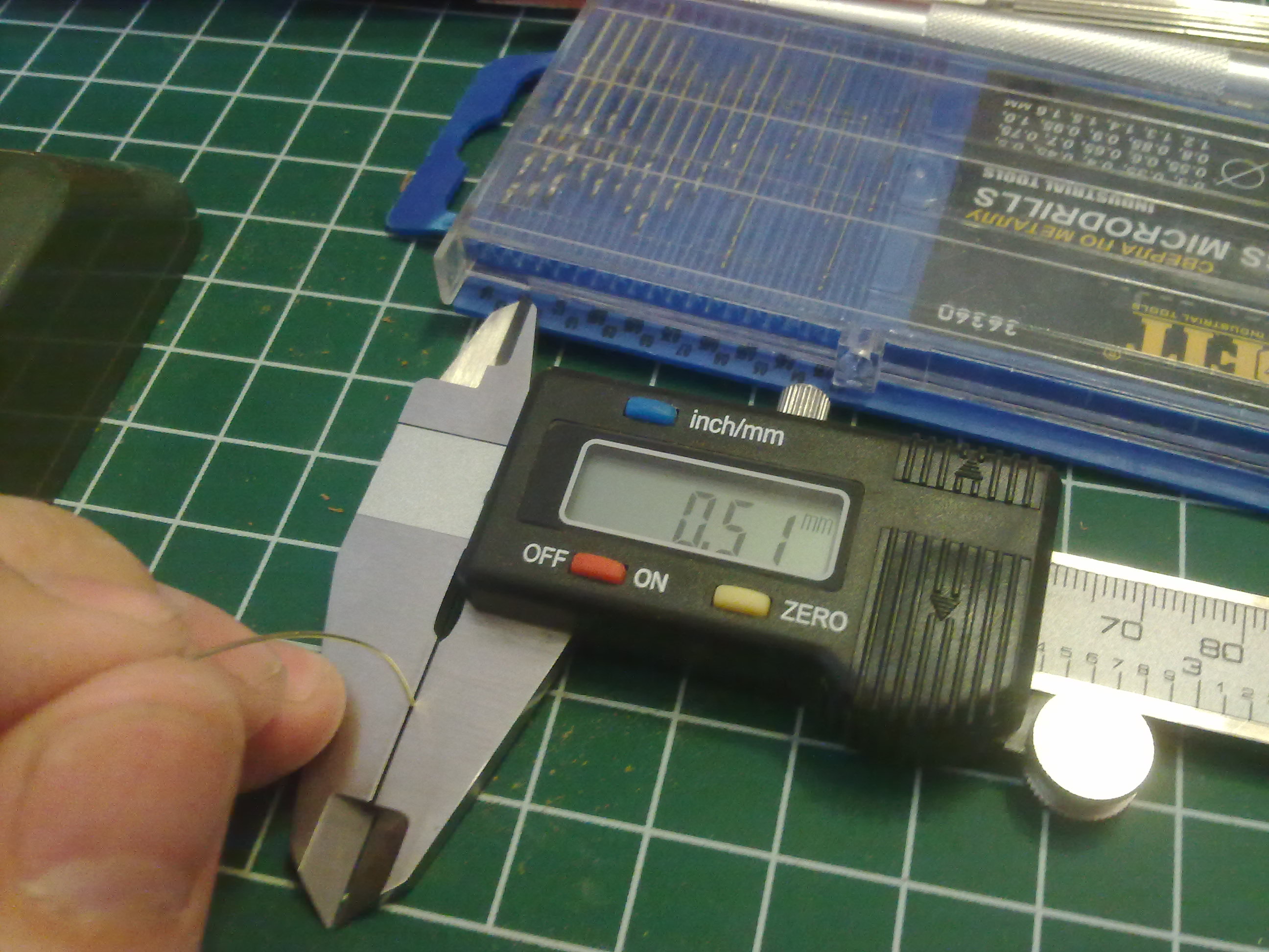

Круглогубцев не нашел у себя, решил обогнуть напильник. Зажал его в тиски и обогнул.
Накернил отверстия, под крепеж. Подобрал сверлышко.
Закрепил хомут на гвоздики диаметром 0,5 мм из прилагающегося латунного прутка. Капнул в отверстия чуточку суперклея и вставил пруток. Лишнее откусил. Остаток гвоздика напильником подвел до хомута, получилась шляпка.
Перед установкой хомутика на место пошлифовал его, чтобы почернить. После установки аккуратненько нанес средство для чернения. Почернилось не полностью, немного латуни по краям просвечивает, но мне даже больше так понравилось :)

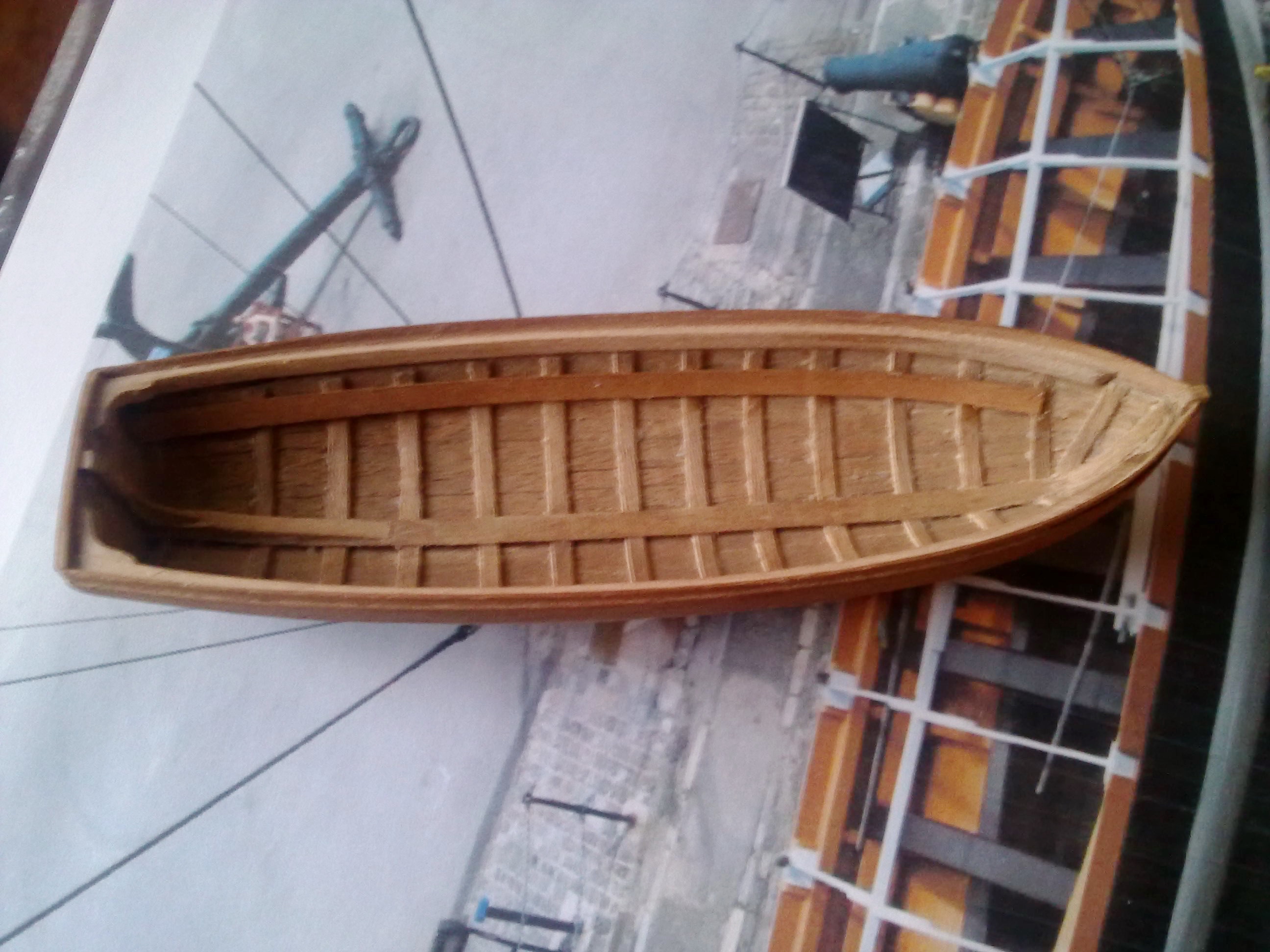

После примерки на место в пайоле обозначил место под проем для установки мачты. Выбрал проем и установил банку на место.

Было немного времени свободного, достал баркасик, крутил, вертел. За банки что-то никак не собраться взяться. Заготовки для них готовы, но какой-то ступор. Когда такой ступор преодолеть его можно взявшись за другую работу.
Покрутил баркасик в руках и решил попробовать сделать борта. Незнаю чтоиз этого в финале получится, но попытка не пытка.
Взял шпон анегри резанул в сечении прямоугольник 1х0,5 мм. Приклеил потихоньку. Вот что получилось. Форму еще не придавал им. В планах просто закруглить, этого будет достаточно. По цвету от ореха отличаться будет совсем на чуть чуть. Без этих элементов, баркасик кажется скучноватым снаружи.

На выходных было немного времени заняться баркасом. Переделал пайол, две центральные доски положил заново предварительно наметив место проемов под мачты и выполнив эти проемы.
Установил центральную банку с хомутом для мачты.

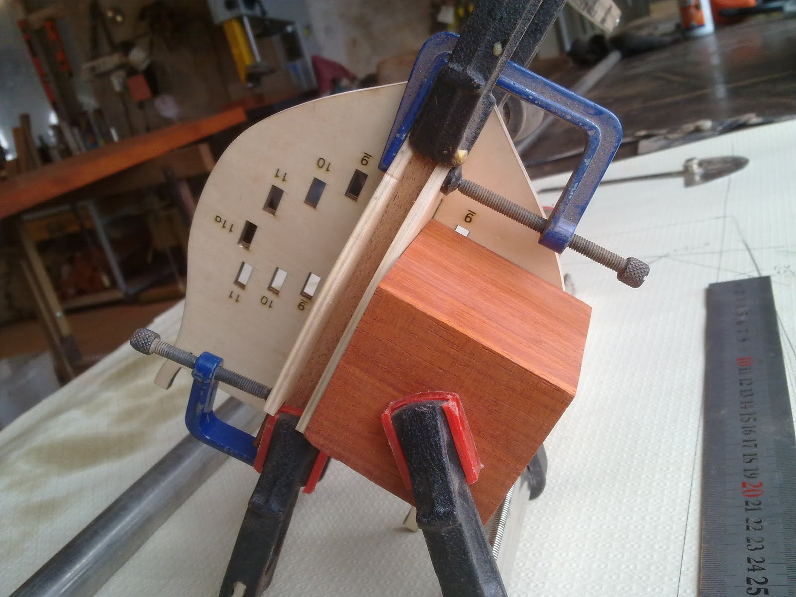

Далее решил сделать мачту. Для мачт решил взять падук. Я уже писал на форуме, что у него термоядерный цвет, но со временем под маслом или лаком он приобретает очень благородный солидный цвет. Если его не покрывать ни чем то от солнечного света он выцветет и будет серый. Древесина очень крупнопористая и прочная.
На ленточной пиле выпилил из массива реечку 4х4 мм. Мачта по плану у основания должна быть 3 мм максимум. Далее дело нехитрое. Цикля соответствующей формы и шкурка на 120-240.
при работе с моделью, как и в основной своей работе, стараюсь соотносить с реалиями в масштабе. Наша модель в масштабе 1:84. Мачта у основания 3 мм соответствует 250 мм в диаметре. Думаю этого вполне для мачты такого баркаса, может даже много.
В планах изготовления всех элементов мачт, парусов, чтобы уложить их в связке.
Черное палено рядом с мачтой - это заготовка для веретена из венге. Не эбеновое конечно, но цвет тоже отличный под маслом :)))

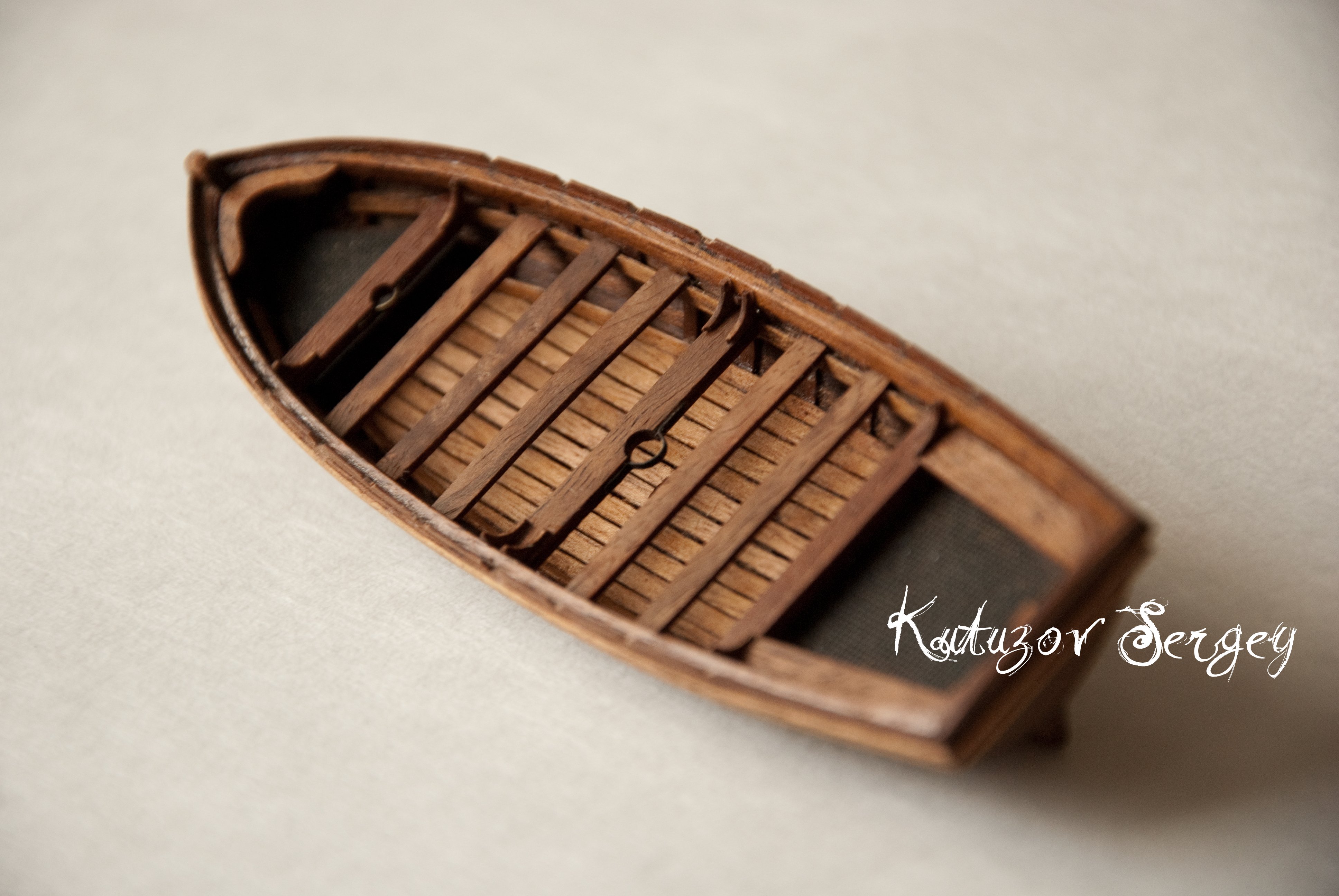

Установил наконец-то все банки на баркасе и усилители банок. Усилители ставил в соответствии с существующим экспонатом.
Наметил гнезда уключин надрезами.
Вот по такой технологии делал усилители из того же шпона. Брал оставшуюся рейку от обшивки шириной 2 мм. Полукруглым резцом по разметке срезал четверть круга. Заваливал уголки, и отрезал.
