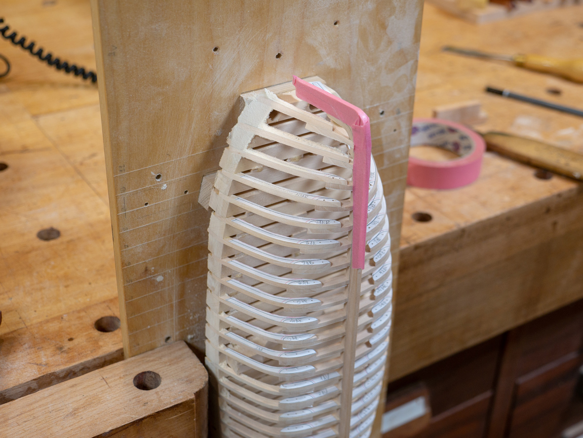

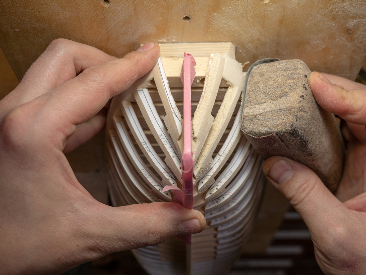

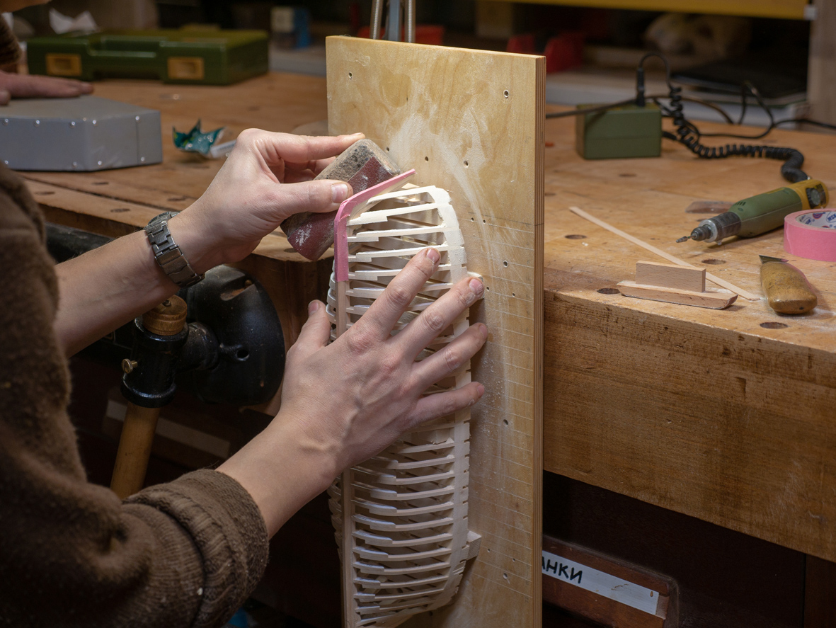

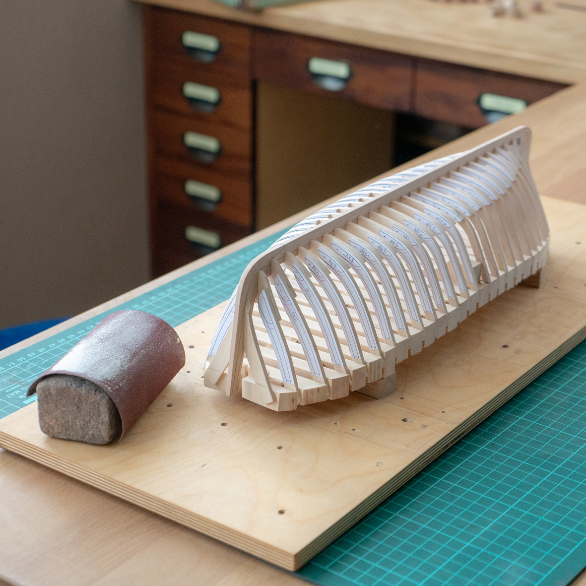

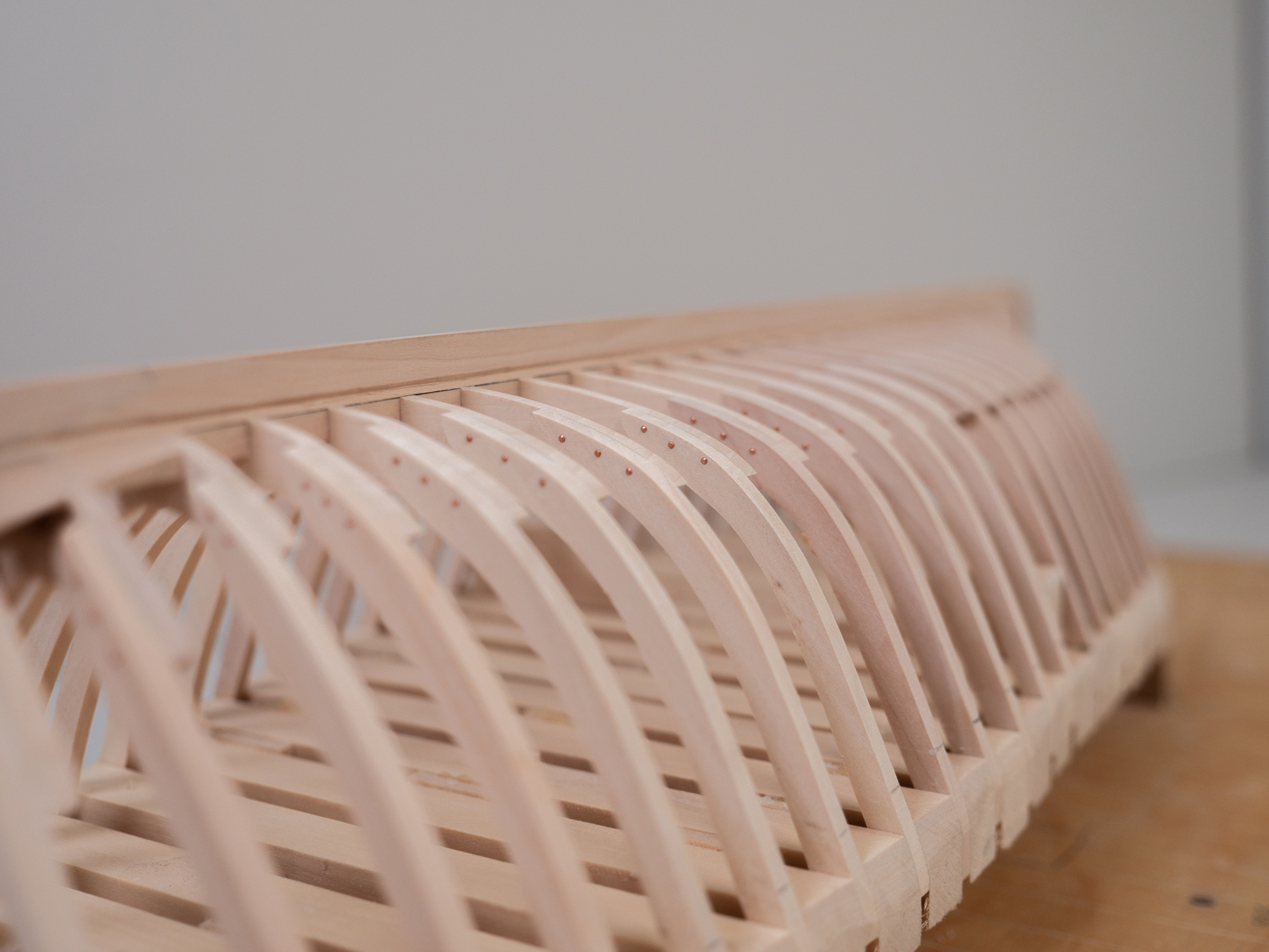

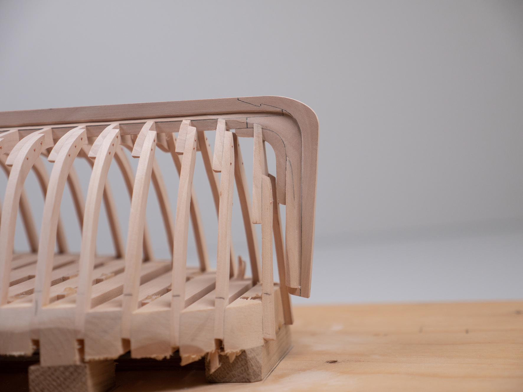

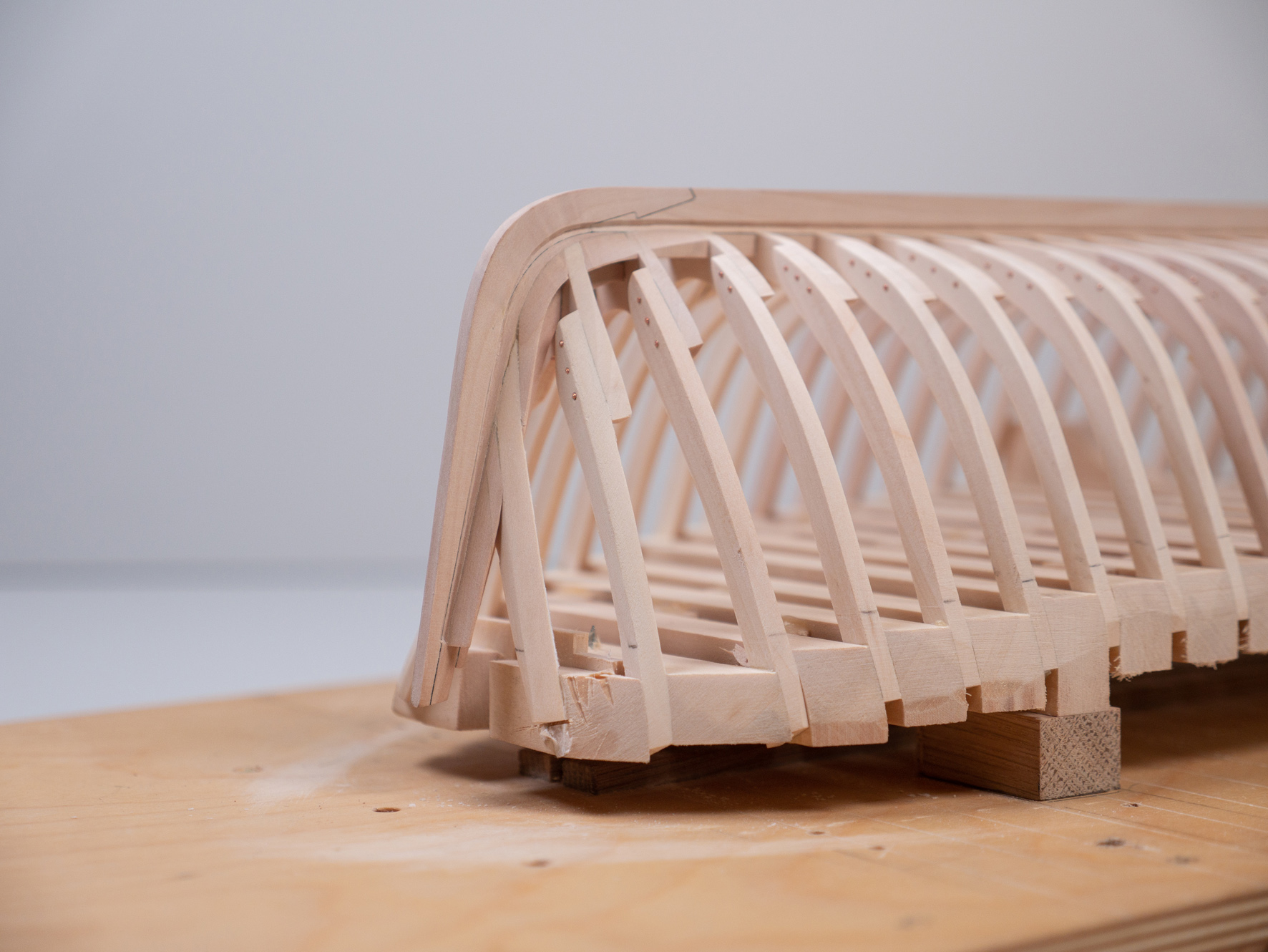

Скелет лодки перевернул и на ленточке отпилил выпуски липовых брусочков, чтобы удобнее было шлифовать. Подклеил дубовые брусочки к липовым, чтобы приподнять каркас и на шурупы закрепил к фанерному основанию стапеля.
Начал шлифовку. Звук шпангоуты издают "музыкальный" при шлифовании

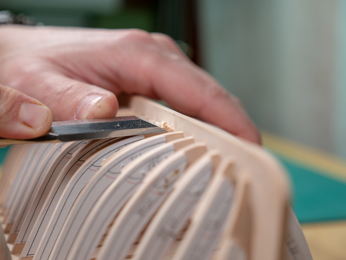

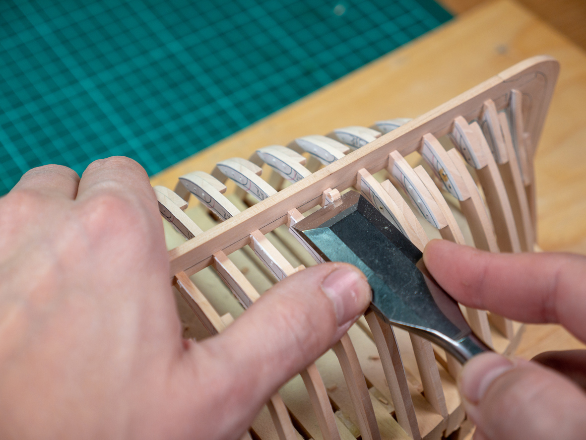

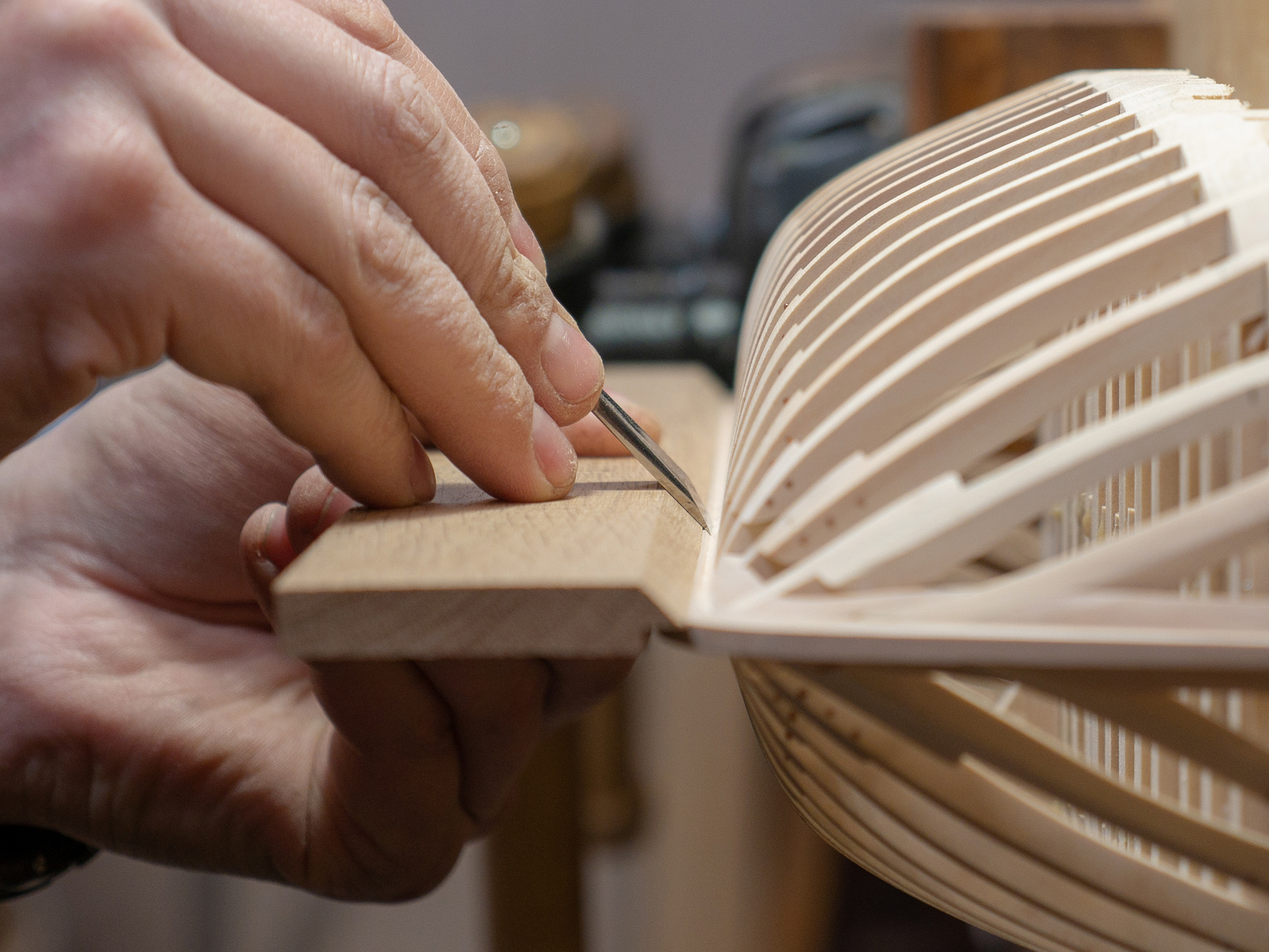

Основной массив с припусков снимаю шлифованием, а в месте примыкания флора к килю работаю стамеской. Снимаю понемногу, потому что в большинстве случаев слои идут взадир.

Хочу дать не совет, а скорее поделиться своими проблемами ))
Когда вышкуривал свой корпус, то же начал с наружных обводов.
И сейчас бы сразу сделал обшивку, причем дополнительно посадил ее на нагели.
Шлифовка изнутри разбивает конструкцию, а руками вывести обводы я так и не смог.
Надо бы придумать какой то ювелирный инструмент, ленточка от проксона слишком мощная
Надеюсь что как то Сергей решит этот вопрос, а я возьму на заметку

Евгений, конечно, я сейчас обработаю снаружи шпангоуты, выполню обшивку, спилю шпангоуты (освобожусь от брусков липовых) и только тогда приступлю к обработке шпангоутов внутри лодки. А иначе тут и не сделать.
Правда, до обшивки надо еще снять со шпангоутов наклейки и забить гвозди скрепляющие флор и топтимберс.
Работа продолжается:

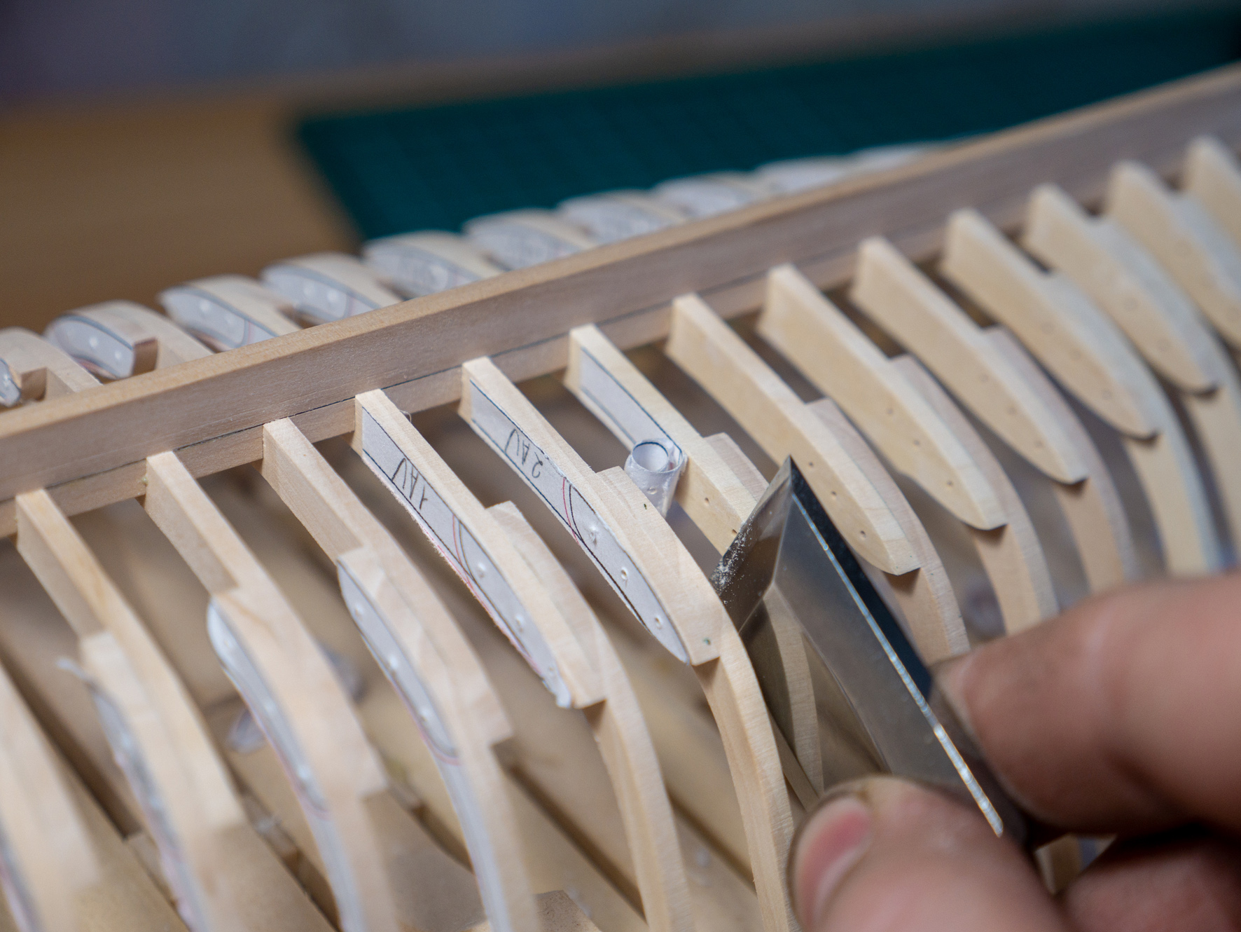

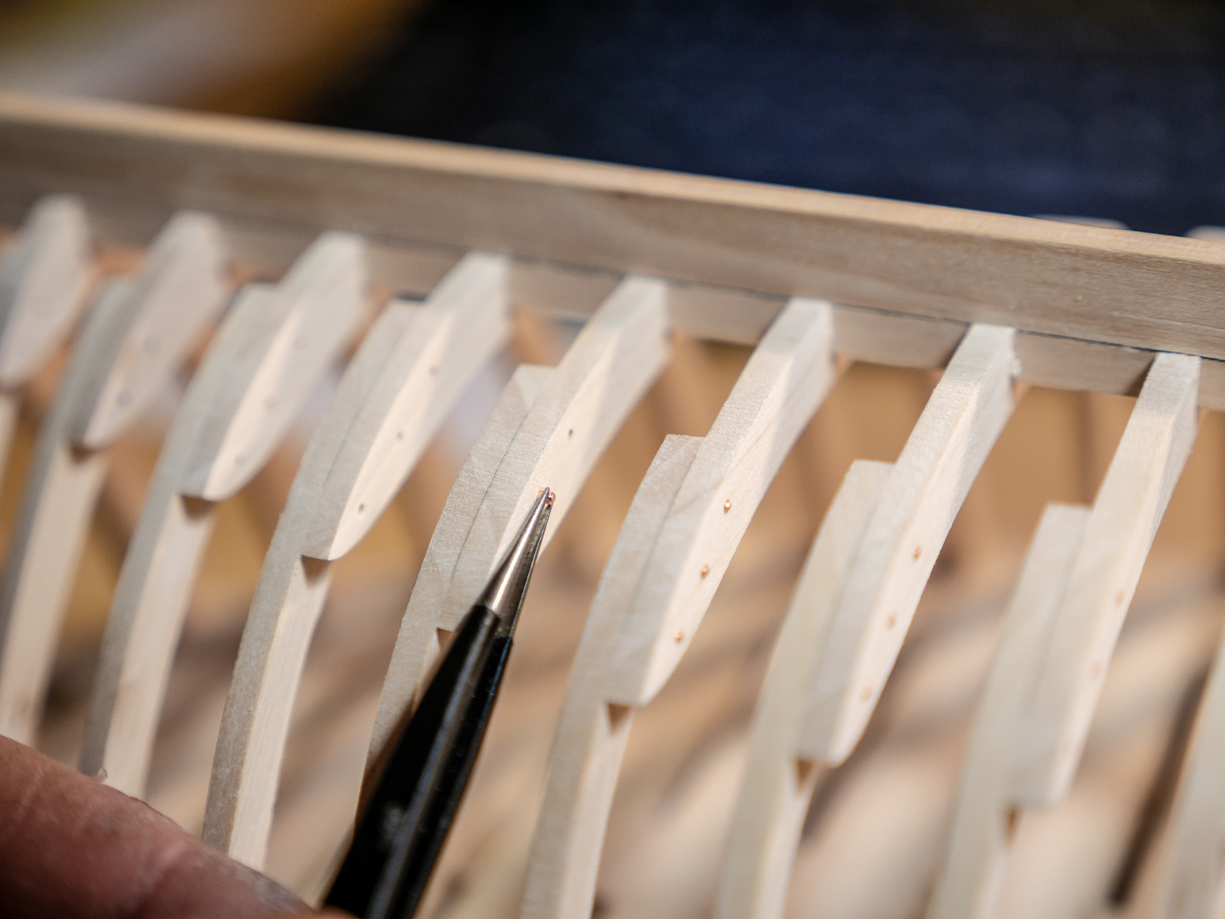

После того, как я пошлифовал наружные кромки шпангоутов, я снял бумажные лекала стамеской и перешел к болтованию

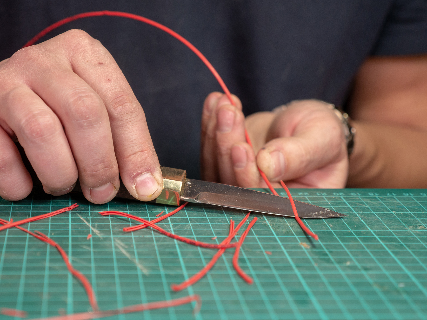

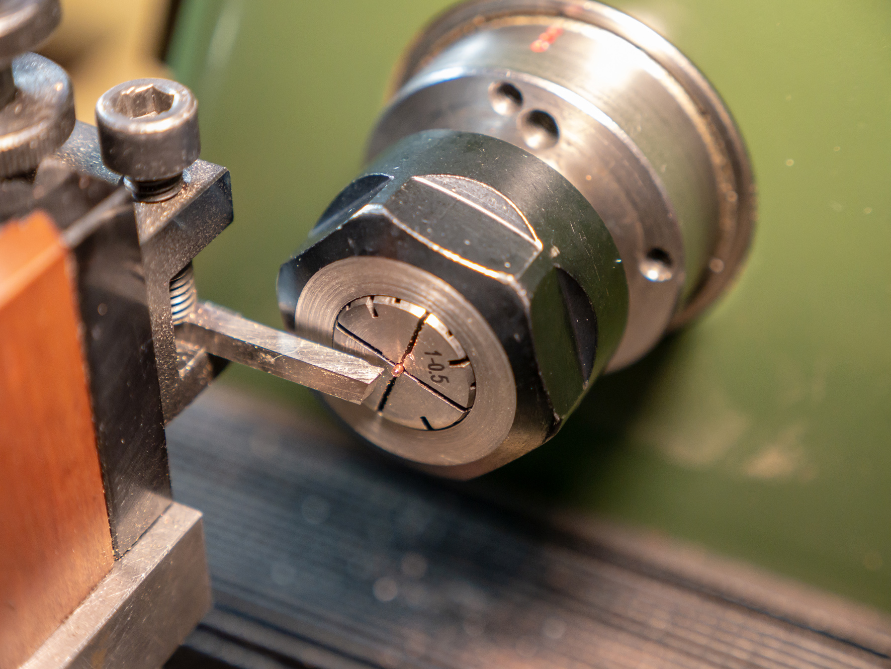

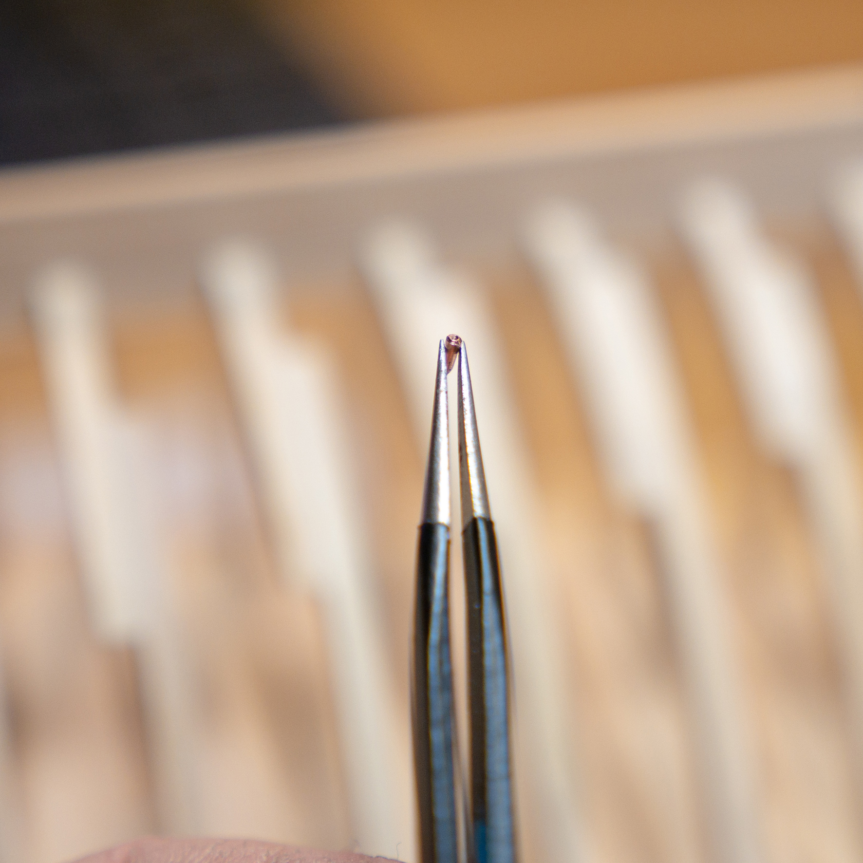

Болты решил делать из меди, как это было на оригинале. Но на оригинале болты квадратного сечения, расклепывались через шайбу.
Сначала попробовал делать болты накатывая шляпку лезвием. Но мне не понравилось, что она слишком плоская получалась. Все таки расклепка через шайбу болта квадратного сечения не так выглядит. Смотрел в инстаграме постройки лодок с таким болтованием и решил сделать имитацию болтов с расклепанной шляпкой путём точения. Так правдоподобнее, несмотря на то, что этих болтов не будет видно
Но выглядит эффектнее и мне спокойнее.

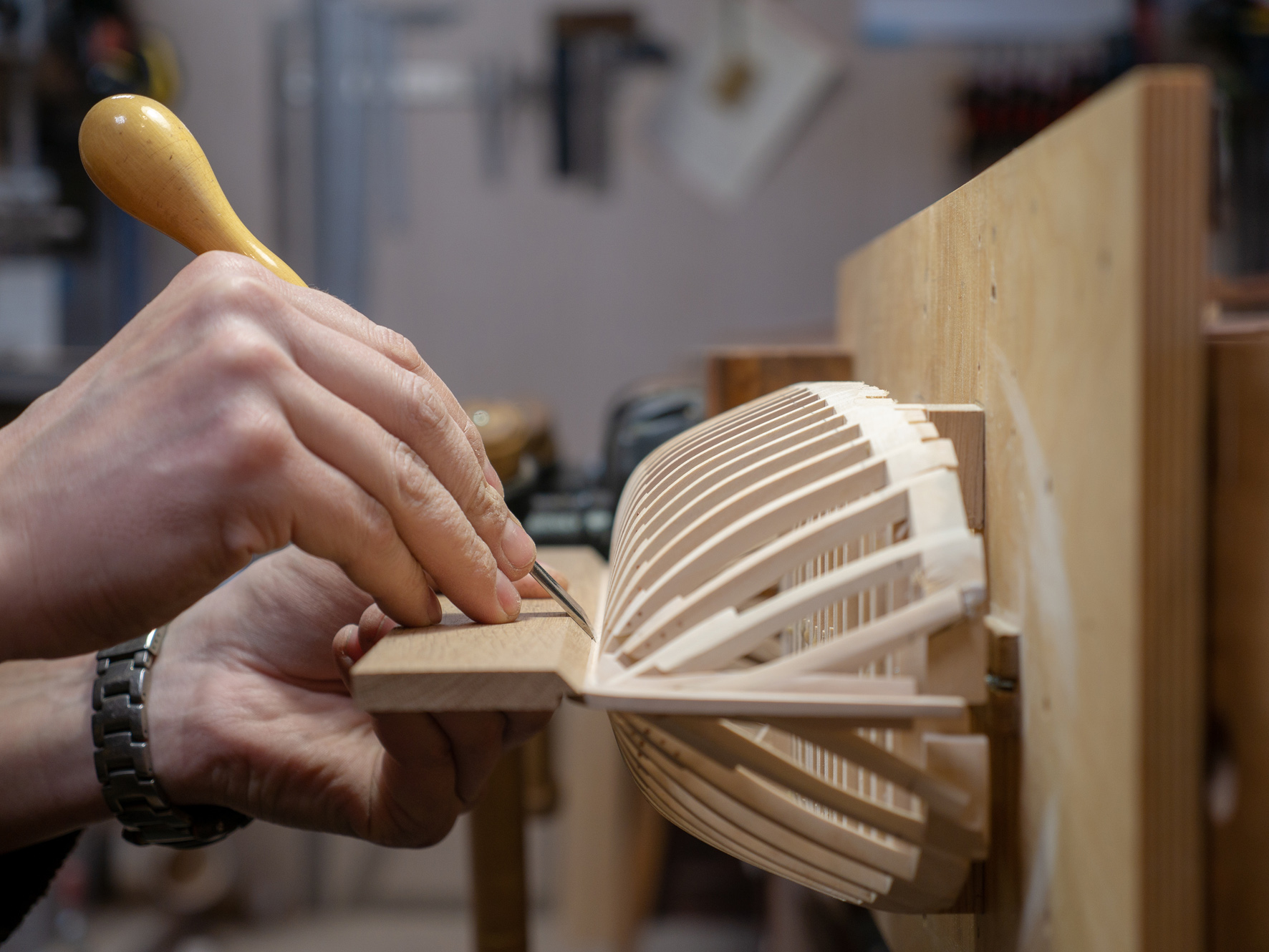

После того как заболтовал все шпангоуты, я перешел к формированию на штевнях расширений для фиксации на них реек обшивки. Как они правильно называются? Вместе с ними сделал шпунт на киле переходящий на штевни.
Трудоёмкий процесс.

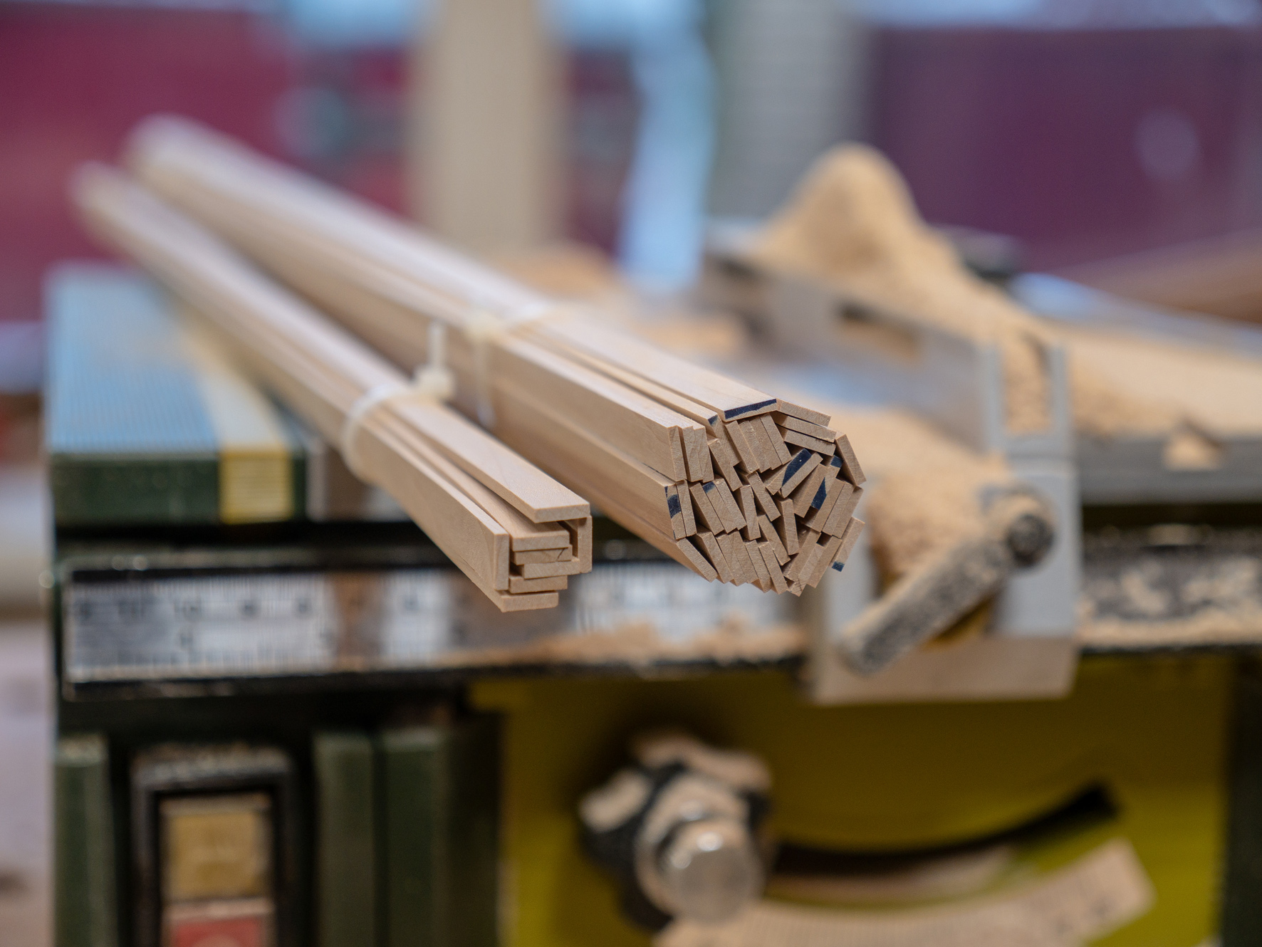

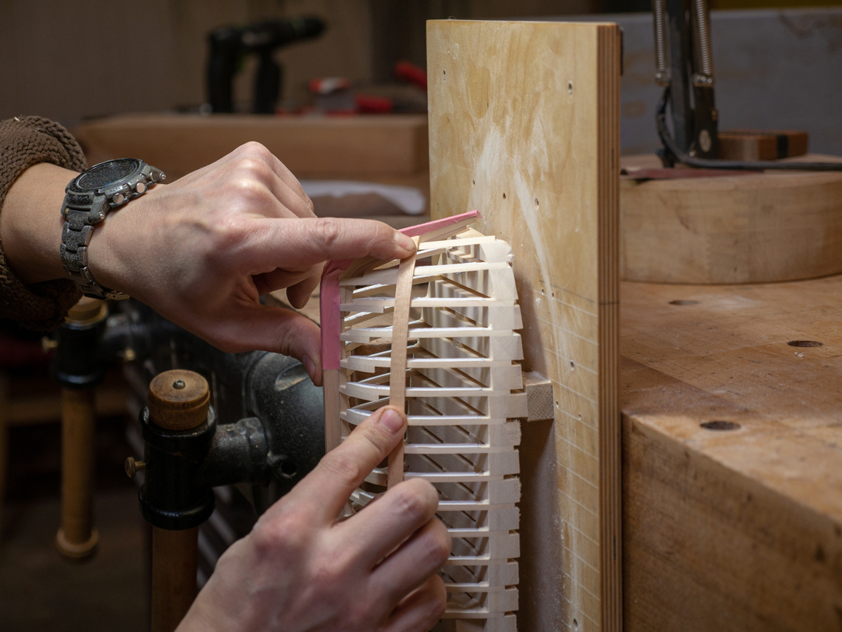

Напилил реек для обшивки лодки из светлой груши. Верхнюю доску которая под планширем идет, чуть толще чем остальные рейки обшивки, сделаю из розовой.
В связи с этим наделал струбцин самодельных. Снял об этом видеоролик. https://www.youtube.com/watch?v=8k8QcYPQ17I
Но столкнулся с проблемой, нечем зажимать довольно массивные (7х2 мм) рейки обшивки к шпангоутам. В связи с этим наделал струбцин самодельных. Снял об этом видеоролик. https://www.youtube.com/watch?v=8k8QcYPQ17I
