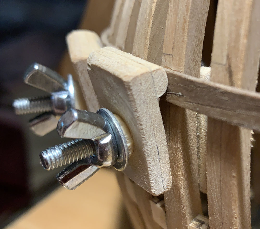

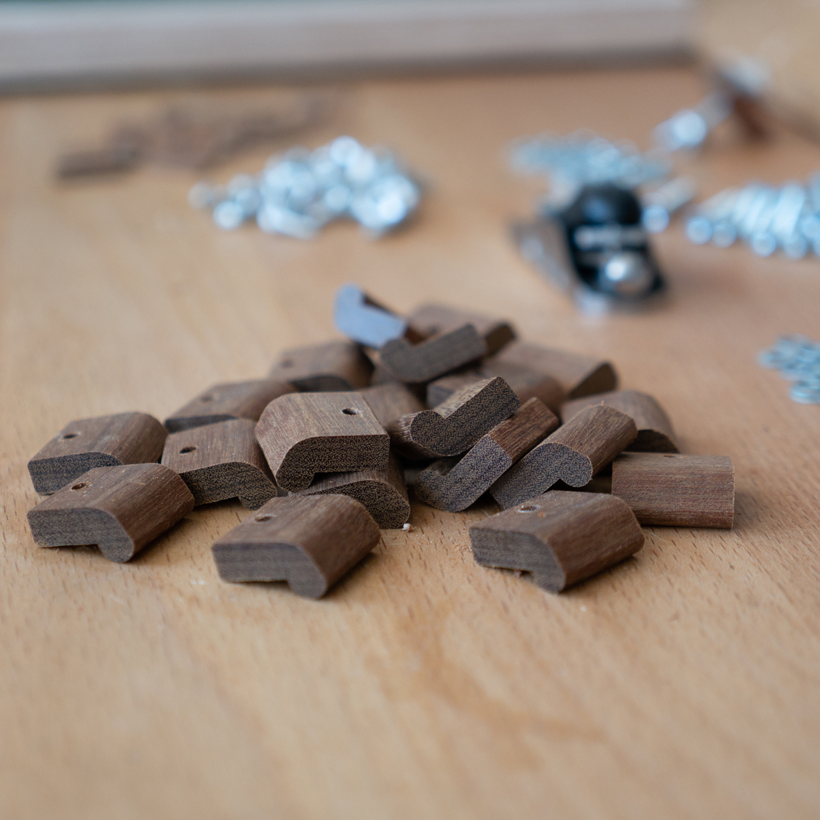

Это тот американец, что построили адмиралтейку Наиад на анг. форуме. Он еще книги свои выпустил. Такая синяя обложка ))
Его крепеж выглядит как болт с припаенным языком. Удобно просовывать между шпангоутов и затягивать обшивку

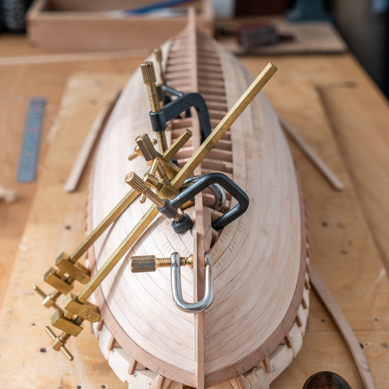

Это скорее крепеж для обшивки, чтобы между шпангоутов вставлять, у Сергея скорее просто изящная струбцинка получилась ))

Струбцина более универсальный инструмент :D Ее можно использовать не только для обшивки. Хотя толчком для их создания послужила именно предстоящая обшивка.

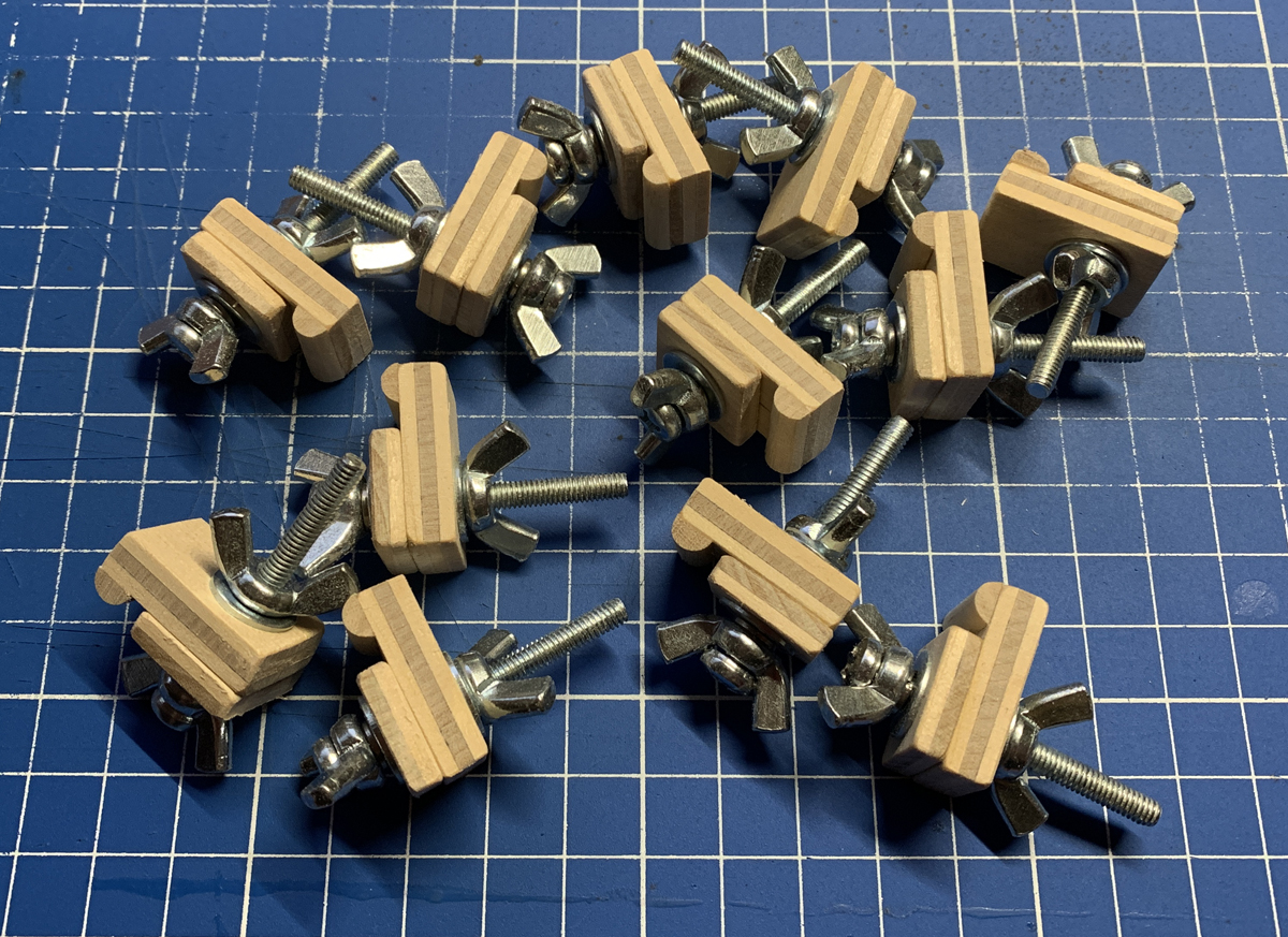

Для обшивки я вот таких себе напилил :)

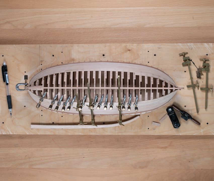

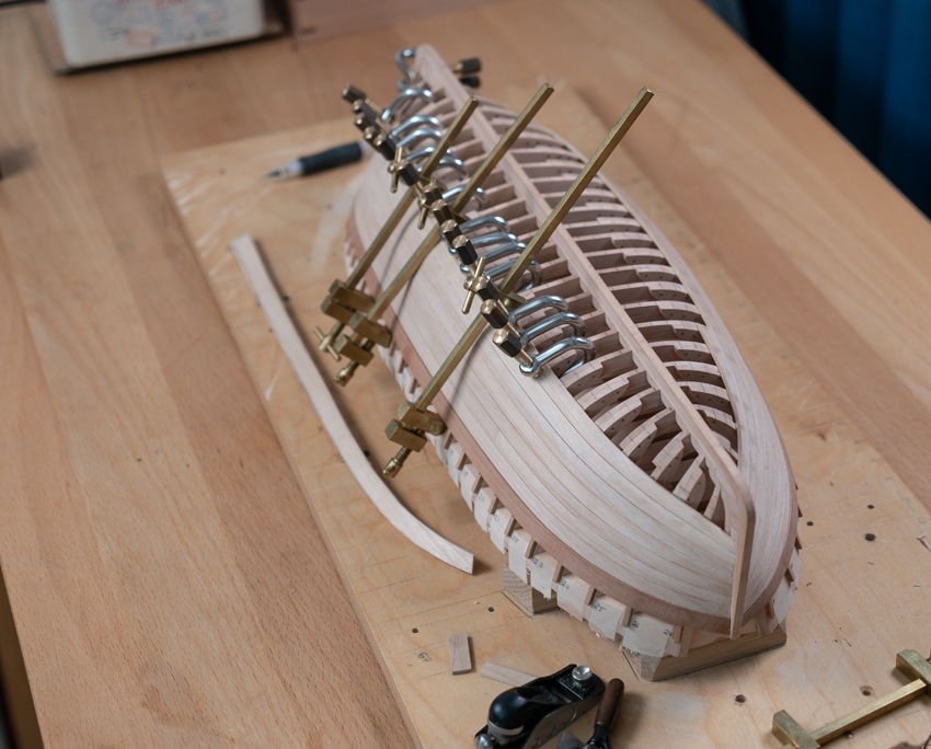

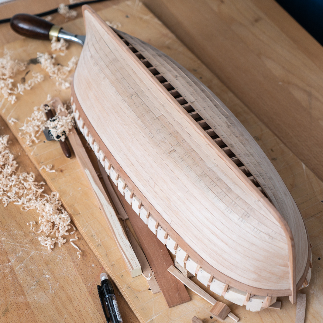

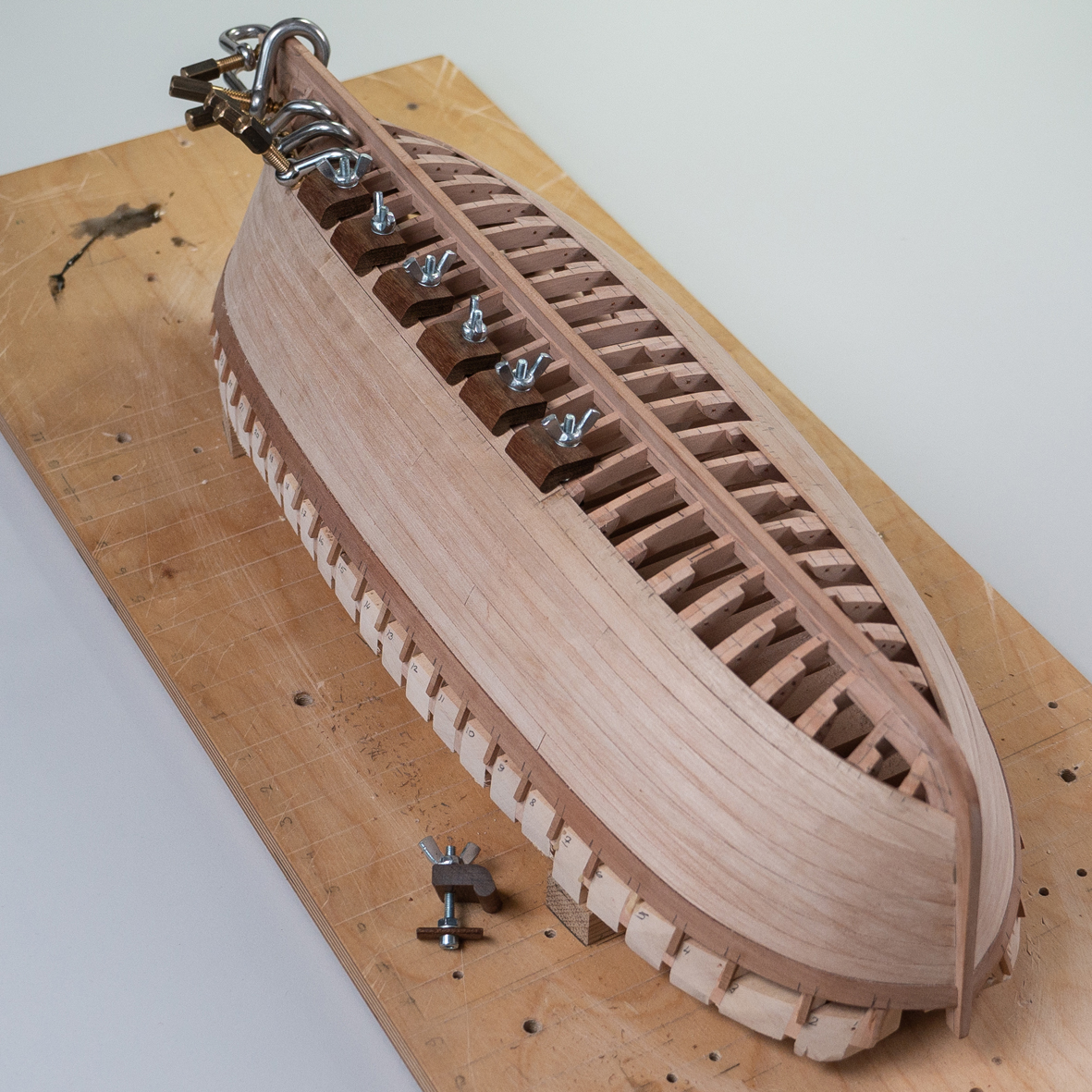

Решил сфотографировать промежуточный этап обшивки. Дело идет медленно, но верно.

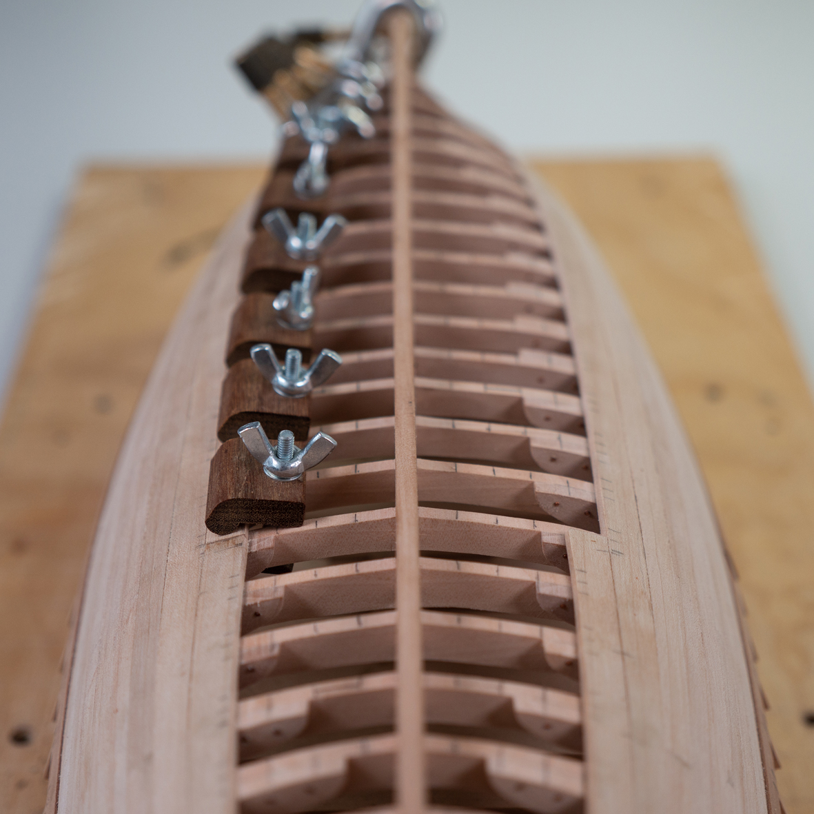

#51 Сообщение Кутузов Сергей »

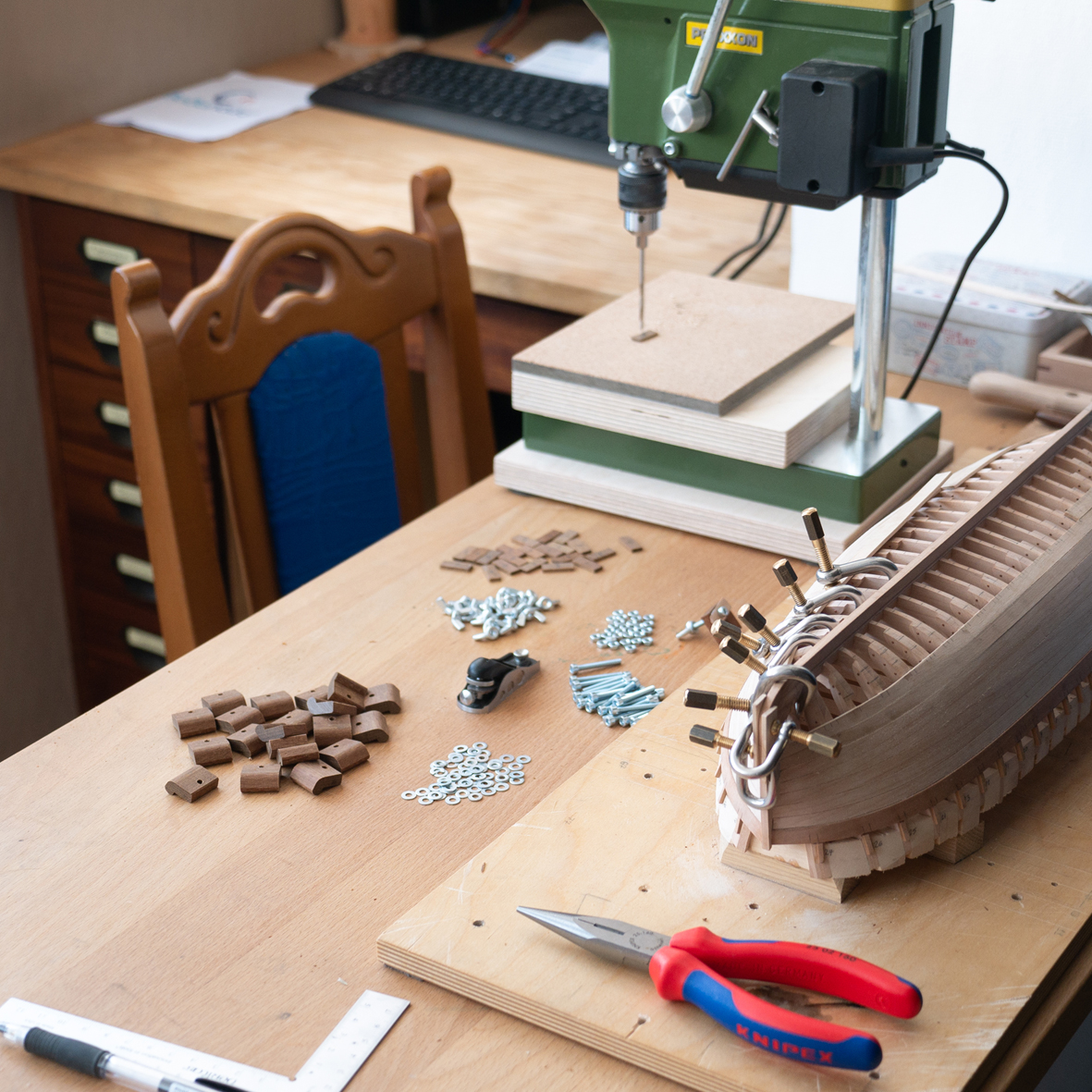

Ближе к килю струбцинки уже не применить для прижима реек к шпангоутам. Решил сделать зажимы такие же как показал Иван Карпушкин.

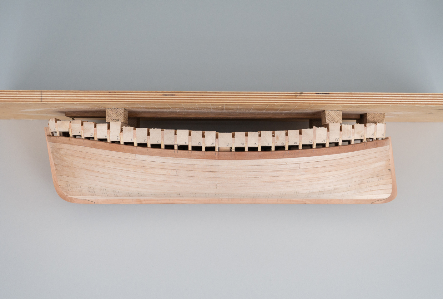

Осталось уложить три ряда до киля.

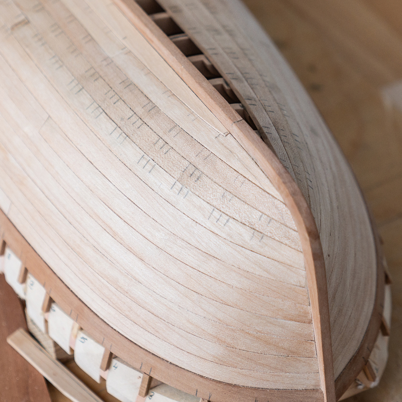

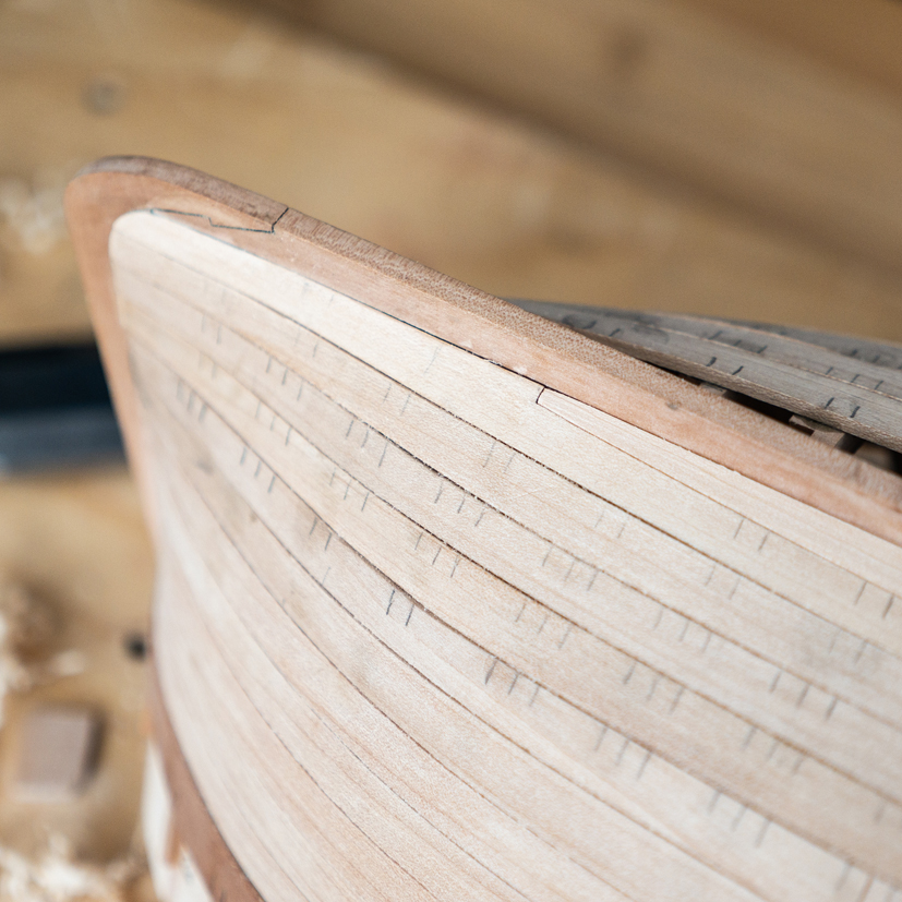

Дошёл до последней рейки обшивки. Рейка подходила к килю сходя на нет. Я решил сделать потеряй. Место потеряя выбрал таким образом, чтобы ширина кончика потеряя была хотя бы 2 мм и стык располагался на шпангоуте. На фото рейка еще не приклеена.

Заметил у тебя на киле стыки акцентированы. Ты что-то специально делал или они так просто получились на фото?

Стыки я плотно подгонял, затем делал едва заметные фасочки на обеих деталях. По фасочкам проводил мягким грифелем простого карандаша. Так, ради эксперимента.
По этой схеме делал все наборные соединения и на киле и на штевнях.

Сейчас обдумываю последовательность дальнейших работ. Думаю перед шлифованием обшивки разметить и насверлить отверстия под нагели, пока разметка шпангоутов жива. И тут возникает вопрос: закрывались ли на морских лодках нагелями отверстия?

Закончил обшивку! :)
Пока живы отметки расположения шпангоутов решил сделать разметку для дальнейшего гвоздевания. Просверлю отверстия под гвоздики, после этого пошлифую обшивку.
По поводу гвоздевания связался с автором монографии, он мне сообщил, что обшивка крепилась медными гвоздями, с плоской шляпкой, практически заподлицо с плоскостью обшивки. После обшивка красилась. Ниже ватерлинии в черный цвет.
Я хочу пробить все медными гвоздями. Но сделать их не заподлицо с плоскостью обшивки, а слегка углубить или наоборот сделать чуть выпуклыми, чтобы под краской на отсвет читалось гвоздевание. Красочку купил, буду экспериментировать. :roll:
