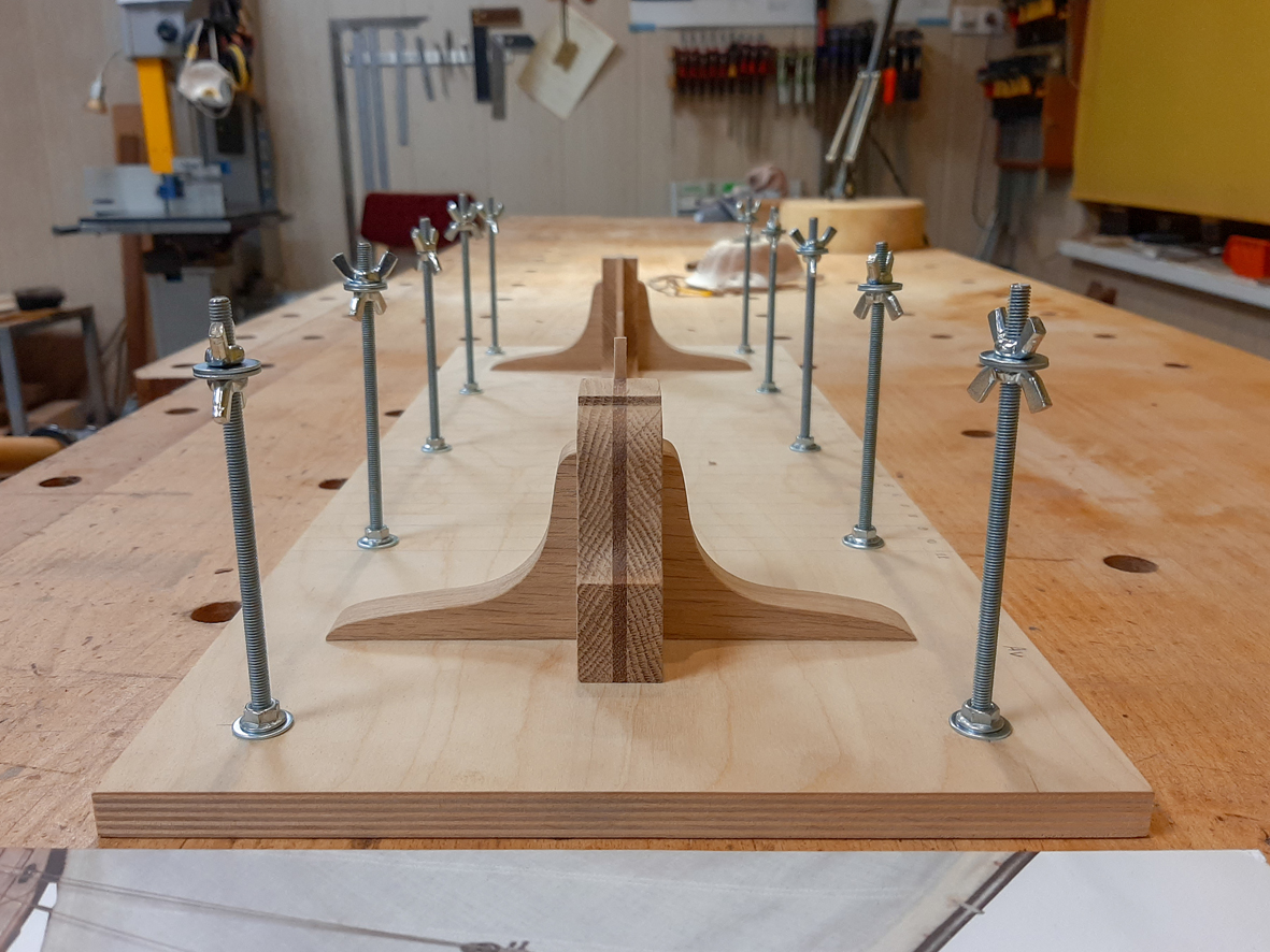

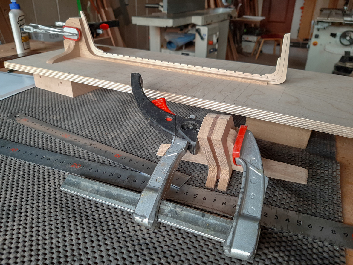

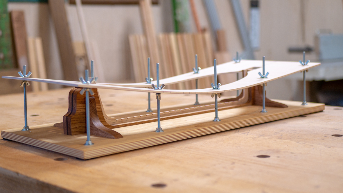

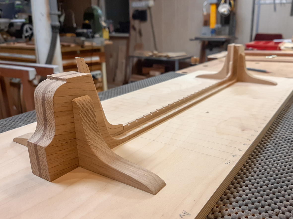

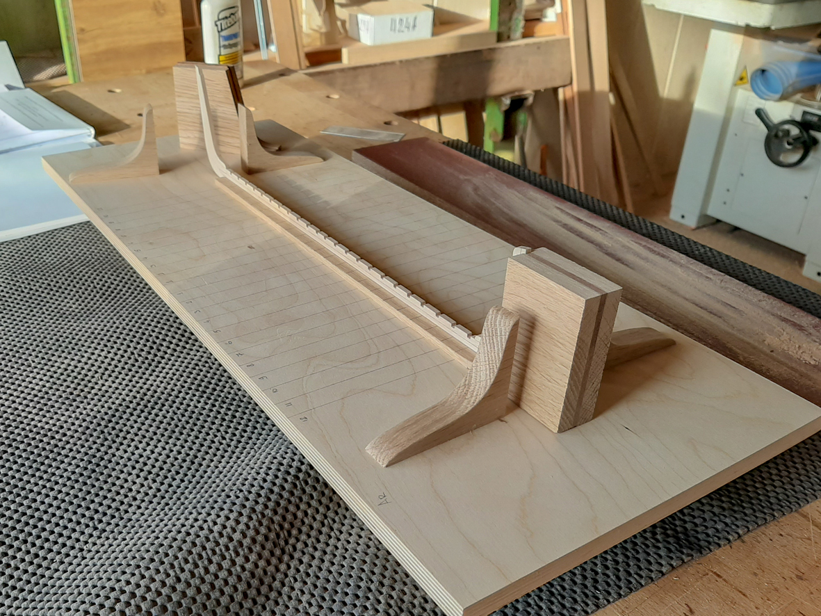

Стапель
За основу стапеля взял многослойную фанеру 12 мм. 600 х 240 мм.
Разметил и приклеил дубовые рейки 10 х 5 мм вдоль киля.
Затем фиксаторы штевней сделал. Также из дуба. Только проставку по толщине штевней сделал из красного дерева.
Так красивше! На самом деле просто реечка близкого размера под рукой была.
Прикрутил каждый фиксатор на три шурупа через фанеру снизу. Прикрутил каждый фиксатор на три шурупа через фанеру снизу. Хоть сооружение и временное, но и в нем должна быть эстетика.
Шпильки вкрутил непосредственно в основание. Прямо в фанере нарезал резьбу М5 и законтрил гайкой. Покрывать ничем не стал. Думаю, что замызгаться грязными руками не успеет
Стапель

Сергей, заинтриговали. Буду следить!Кутузов Сергей писал(а): ↑Пн окт 26, 2020 21:58Хоть сооружение и временное, но и в нем должна быть эстетика.

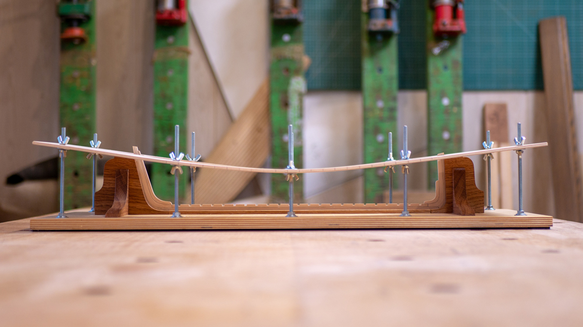

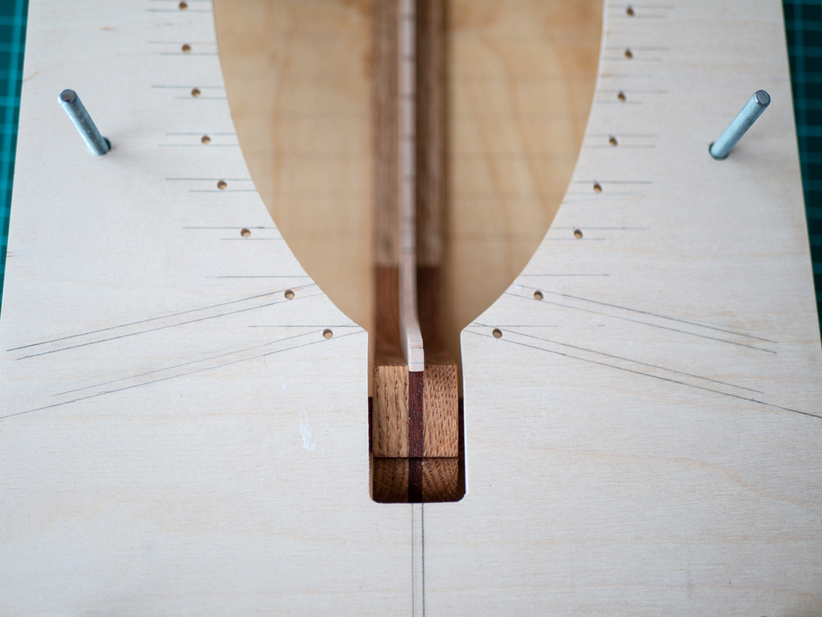

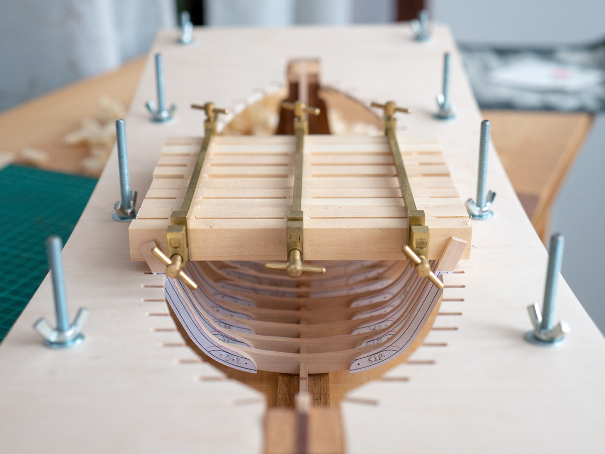

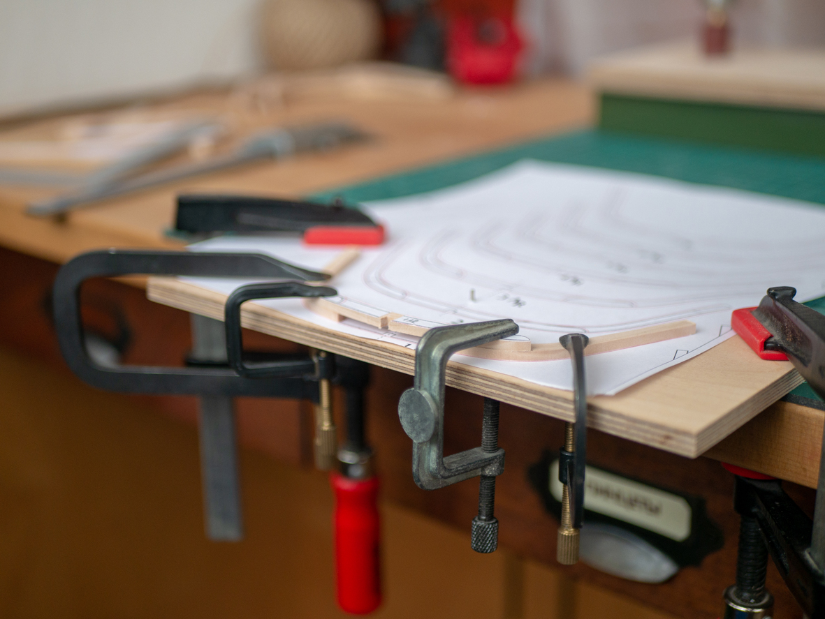

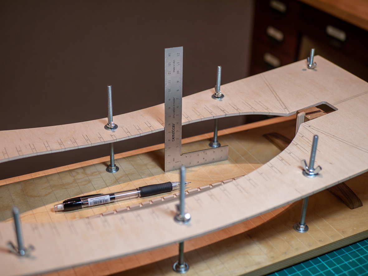

Все таки решил покрыть стапель маслом, ведь буду его использовать и после установки шпангоутов.
Сделал разметочным ножом разметку осей на стапеле и изготовил верхнюю фанерную плоскость из фанеры 4 мм. После тщательной разметки приклеил к ней распечатку с чертежа вида сверху лодки и по линии планширя выпилил на лобзике проём. Остатки бумаги от чертежа отодрал. Выставил приблизительно седловатость.
В таком виде сейчас стапель:

ИМХО зря, лучше насквозь и нормально зажать гайкой заглубив ее в фанеру снизу. Тысячи причин ведь есть чтобы ослабла резьба..
- Кутузов Сергей
- Сообщения: 1062

Re: S. Caterina 1759 (1:12) Традиционное средиземноморское рыболовное судно.
Назовите десять причин из тысячи, самых очевидных, которые применимы в данном конкретном случае.
Сергей, я из своего опыта говорю
Пару раз стукнули по стойке, изменилась влажность, постоянная нагрузка (когда прикручена пластина), расслоение фанеры основания, пережали прикручивая - мало?
Но вижу вы как-то "в штыки" воспринимаете чужое "имхо"
надеюсь я не прав и у вас будет очередная великолепная модель (тут уж без имхи - ваши работы потрясающие)
Иван, почему в штыки? Напротив, мне хочется узнать причины, о которых вы упомянули, но не конкретизировали.
Из перечисленных вами причин, могу принять только одну - затягивание контргайки с чрезмерным усилием. В остальном, стучать по стойке можно достаточно сильно, шайба с контргайкой не дадут шпильке просесть, да и не намерен я стучать по ним, равно как и оказывать другие механические нагрузки, кроме удержания 4 мм фанеры; изменение влажности воздуха на такой диаметр не повлияет; расслоение фанеры - врядли, фанеру я использую качественную.
Я достаточно часто использую такой метод крепления и он меня не подводит. Правда и использую я его на конструкциях малонагруженных.
По существу - фанерное основание 12 мм. Задача была максимально точно по вертикали выставить шпильки. Я рассматривал вариант и с гайкой внизу, но для этого надо ее утапливать, а это 5 мм, т.е. уменьшать полезную толщину основания, чего я делать не захотел
Уверен, что воздействие изогнутой 4 мм фанеры на 10 шпилек М5 никак не повлияет на законтрагаеное резьбовое соединение глубиной 12 мм.
Можно сделать и так, как вы говорите, тут уже кому как больше нравится и проще.

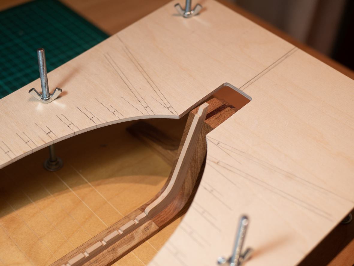

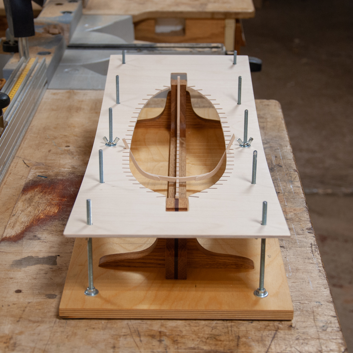

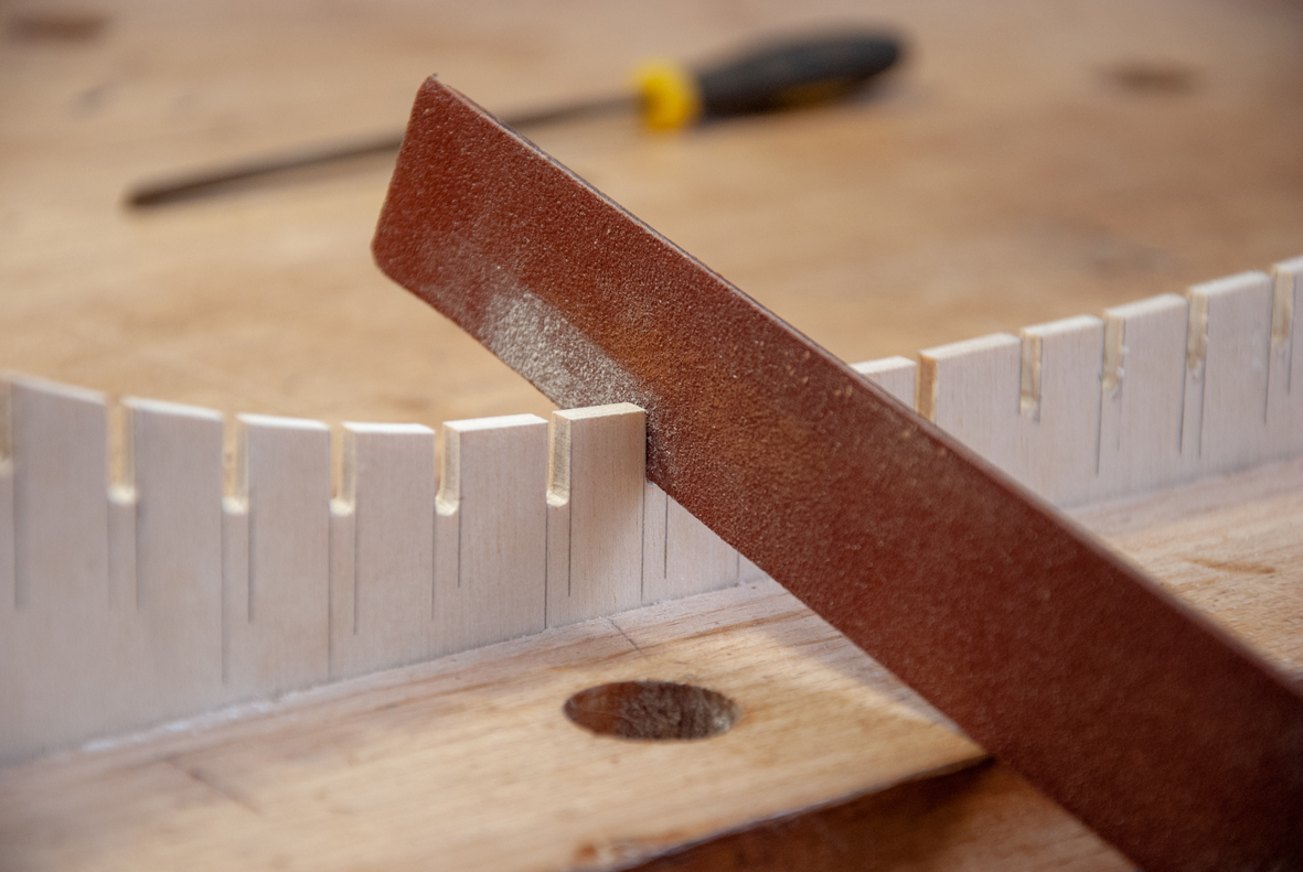

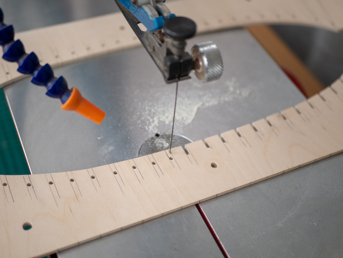

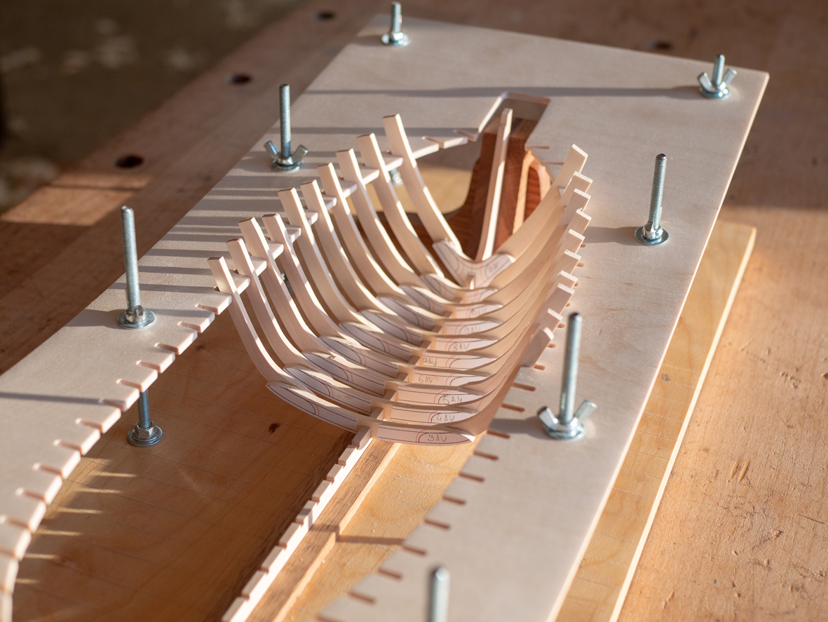

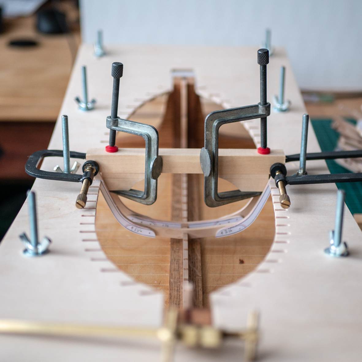

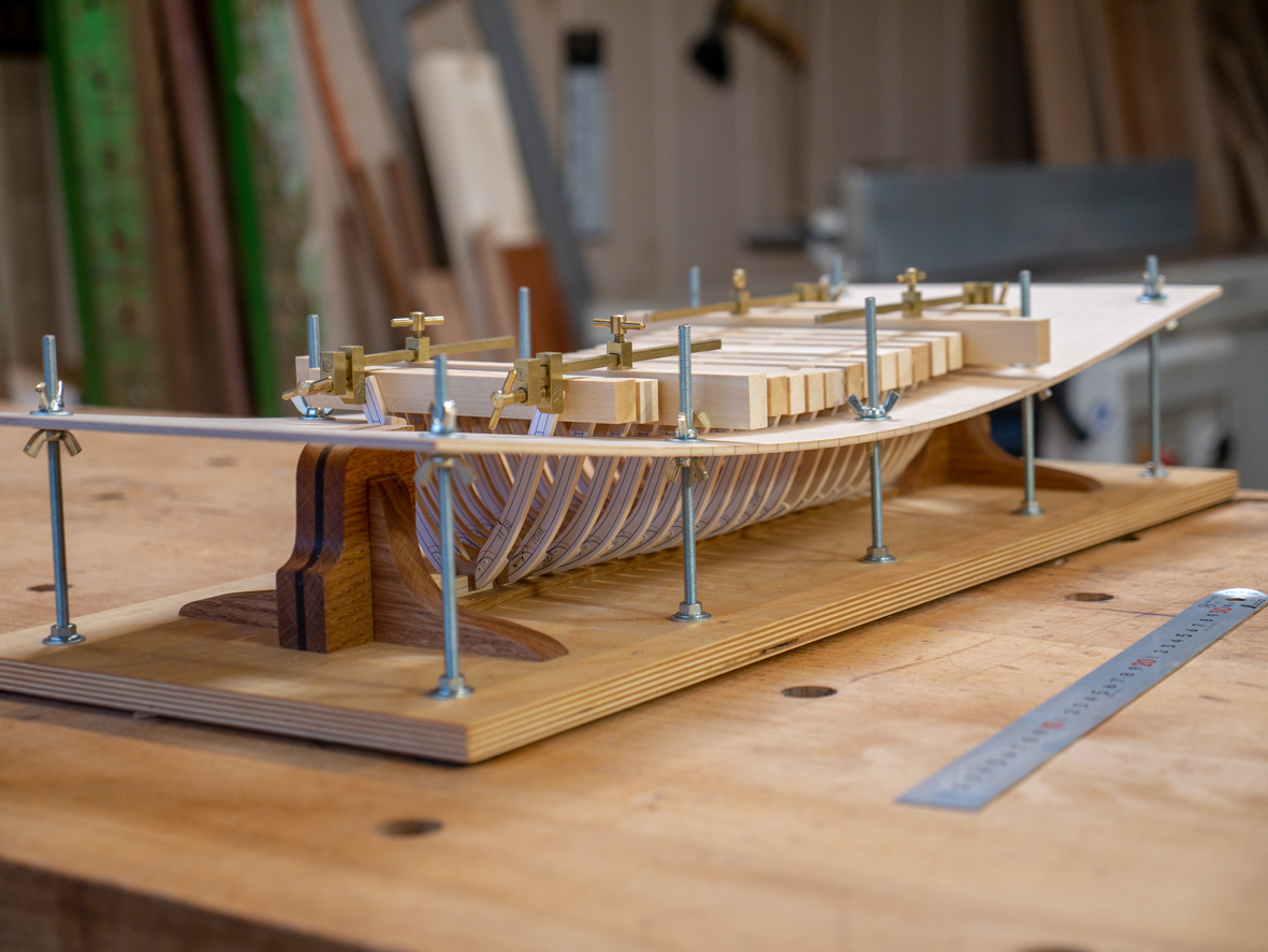

Перенес оси на плоскость планширя, сделал разметку пазов под шпангоуты.
Просверлил отверстия в торцах будущих пазов и выпилил лобзиком пазы.
Подогнал толщину пазов вручную шлифованием.
Сделал опытный образец шпангоута без припусков на обработку, чтобы посмотреть, как оно все сопоставляется.
Перехожу к шпангоутам...- Кутузов Сергей

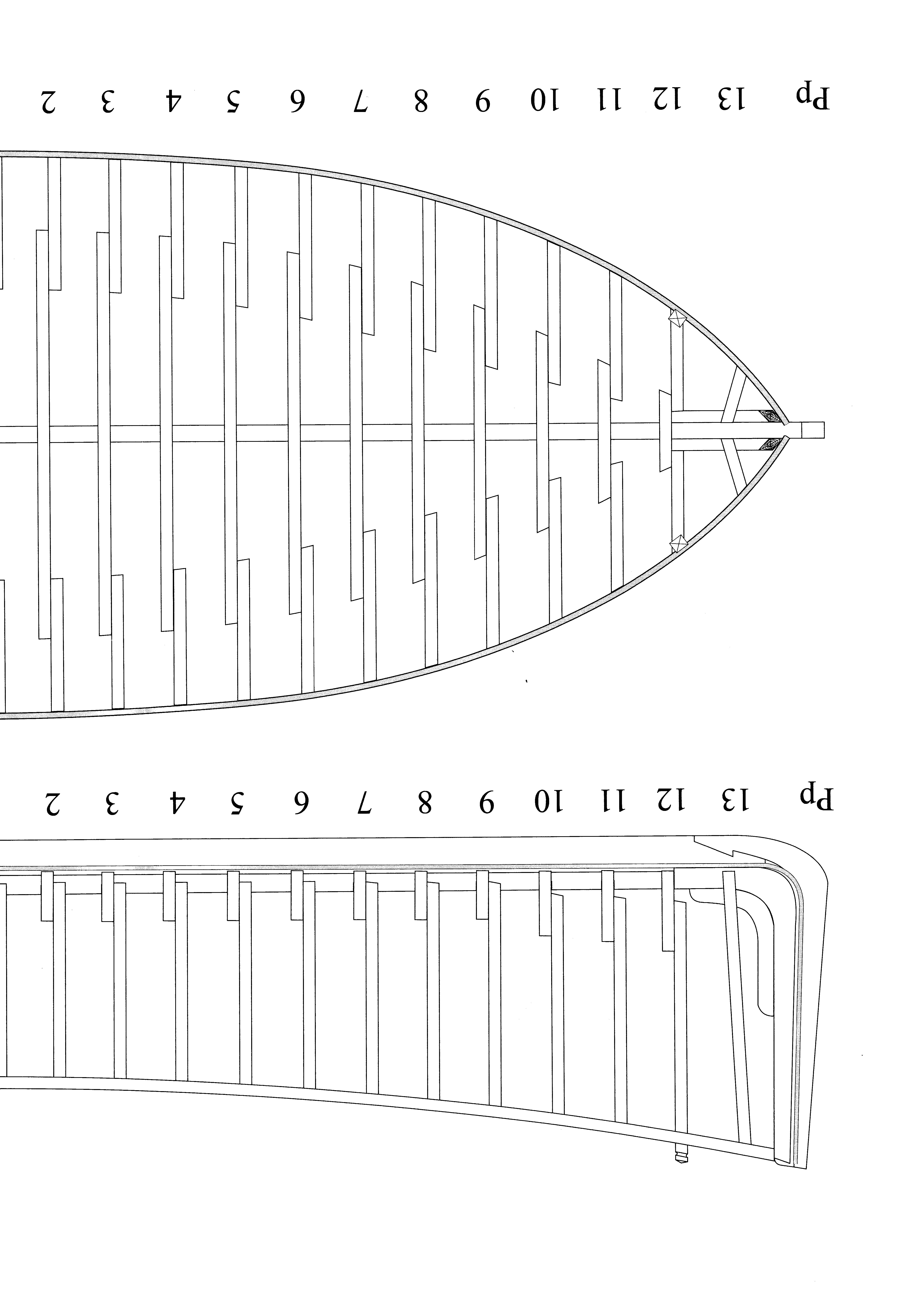

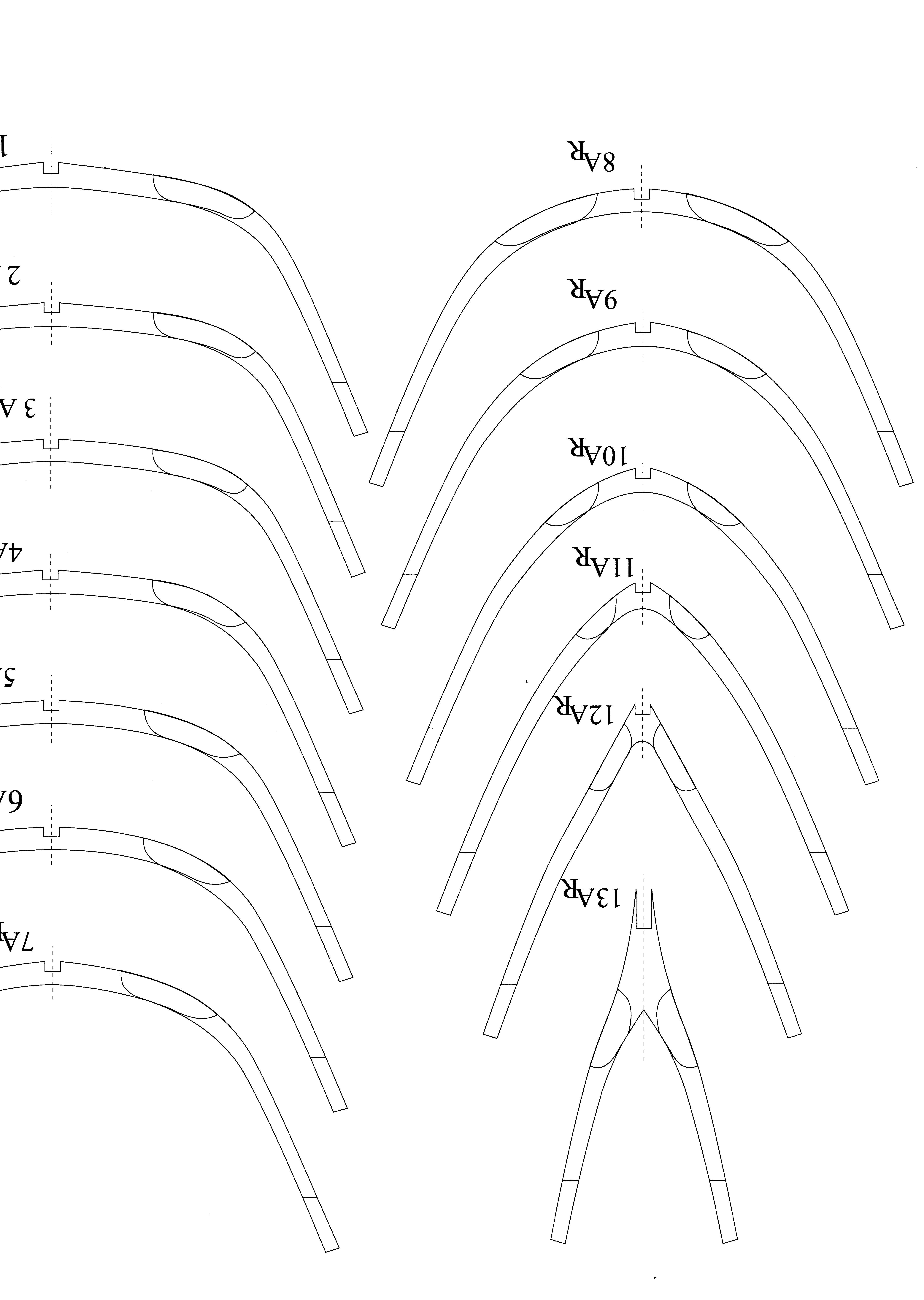

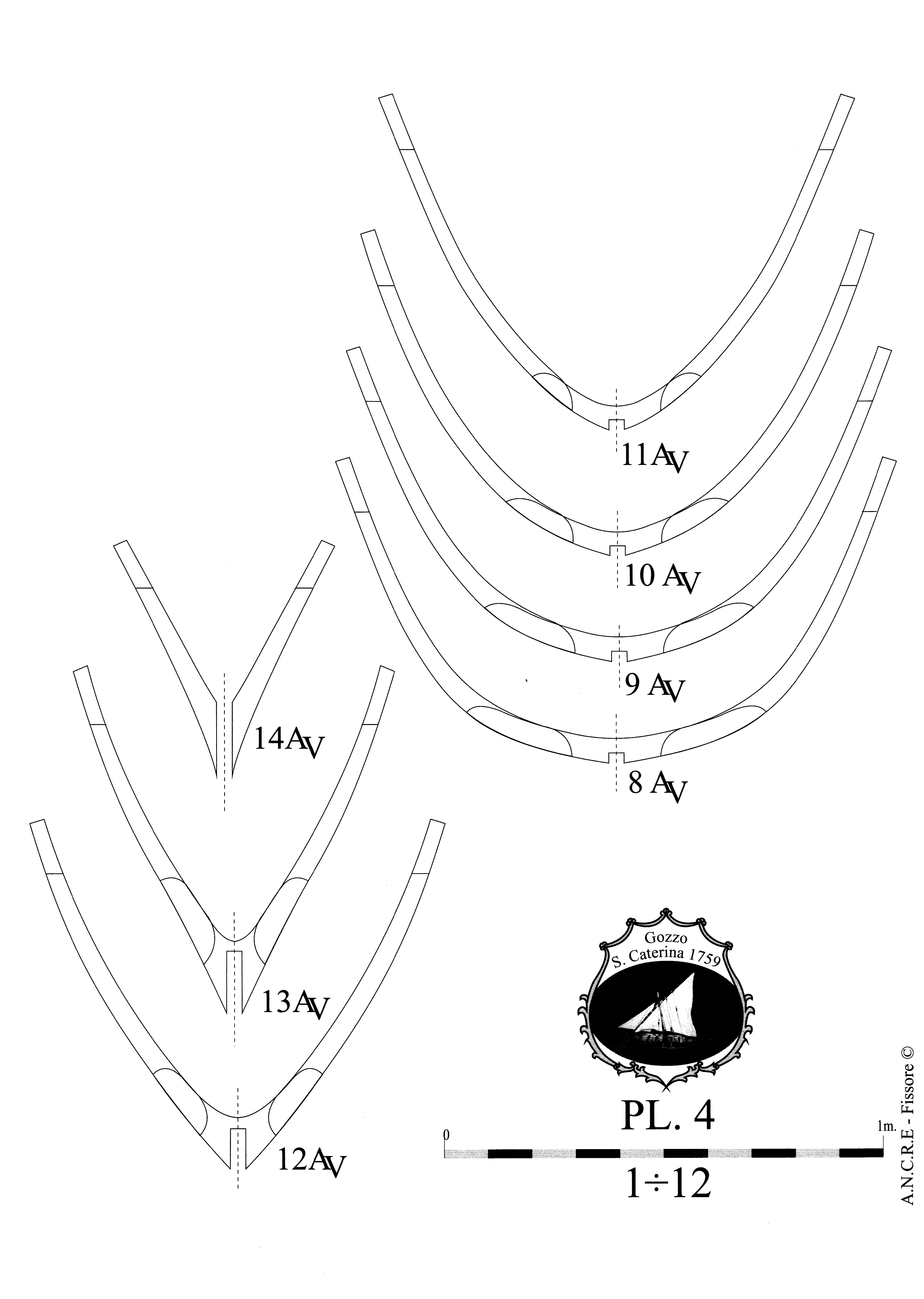

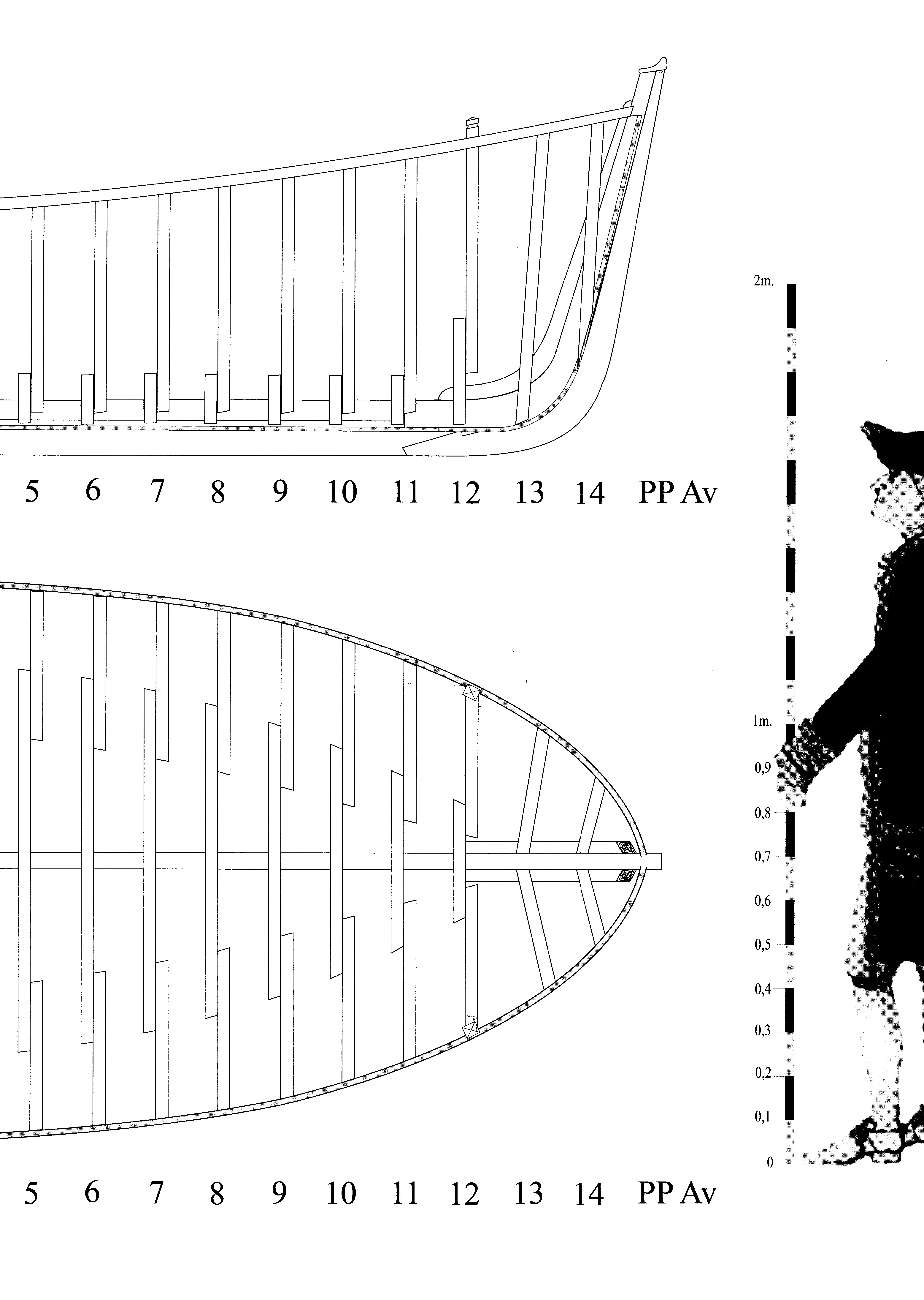

... и сразу по шпангоутам у меня возникает вопрос.
Вроде элементарная конструкция, чертежи тоже. Однако есть одно несоответствие, по которому мне нужен совет.
Крайние шпангоуты в корме и в носовой части - поворотные.
Это видно из этих чертежей: В корме по оси 13, в носовой части по осям 13-14.
На этих чертежах на поворотных шпангоутах нет флортимберса.
А вот чертежи шпангоутов по осям: Только по 14 оси в носовой части указан шпангоут без флора, т.е. поворотный.
Так вот у меня вопрос к людям знающим, как правильно сделать? Чую, что правильно делать поворотные. Ибо под флортимберсы пазы не предусмотрены на штевнях.
Что скажете, господа?
Я думаю, что это ошибка, флоров нет.
Евгений, если делать без флора в кормовой части, то тимберсам цепляться не за что. Они у киля на нет сходят. Мяса маловато. Поэтому тут флор нужен. Возможно сделать ветви флора развернутыми под углом поворотных тимберсов. Угол около 15 гр. Таким образом и флор сохранится и тимберсы будут поворотными. Делают так? По идее в реальном масштабе деталь небольшая и сделать ее развернутой нет проблем. Смотрел в инстаграме мужики делают gozzo и сейчас. Пару человек нашел, но не увидел этого узла подробно.
Тем временем:

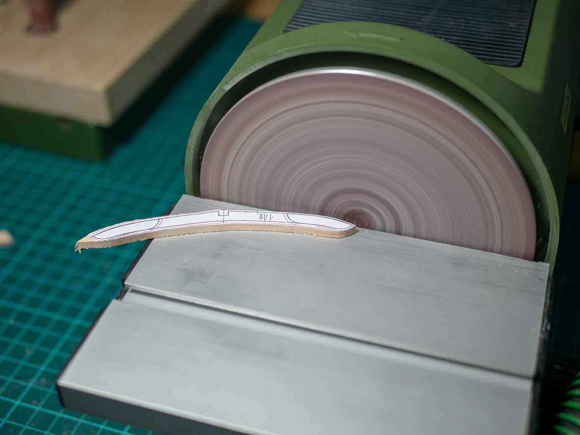

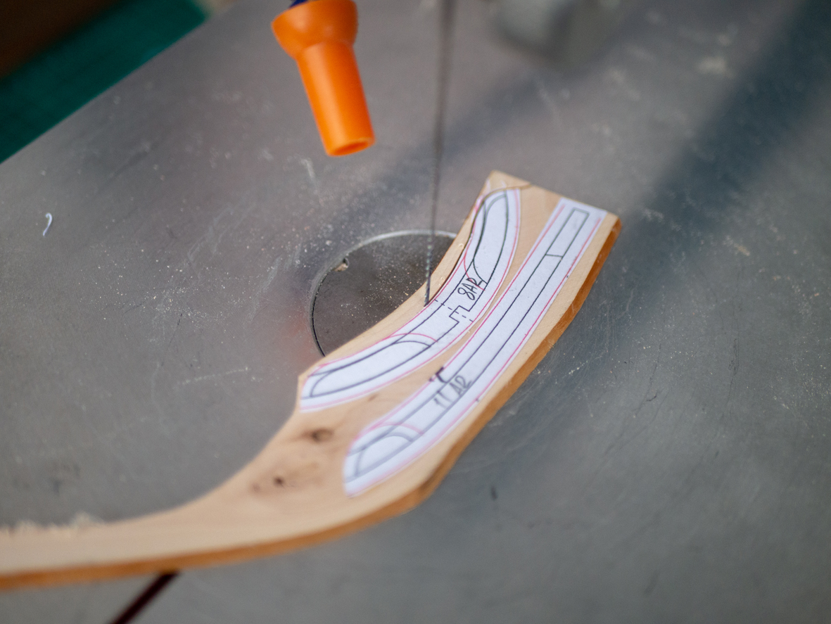

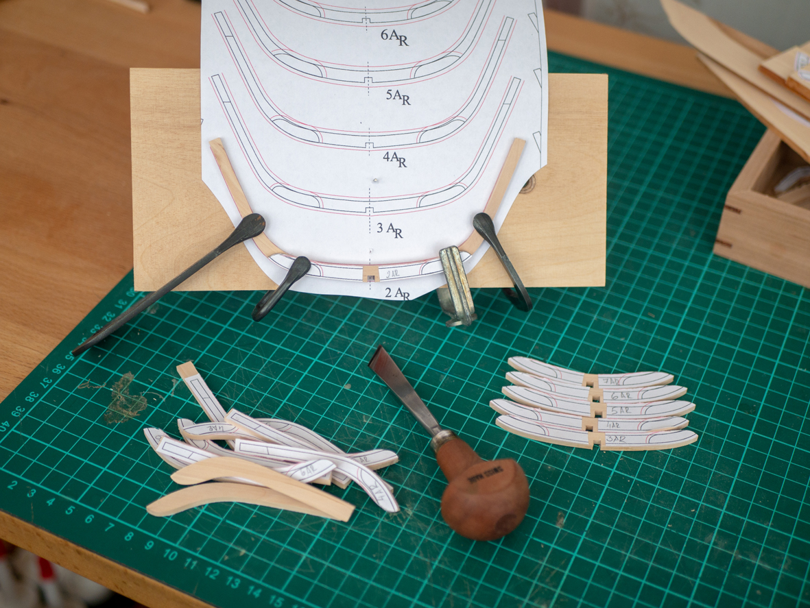

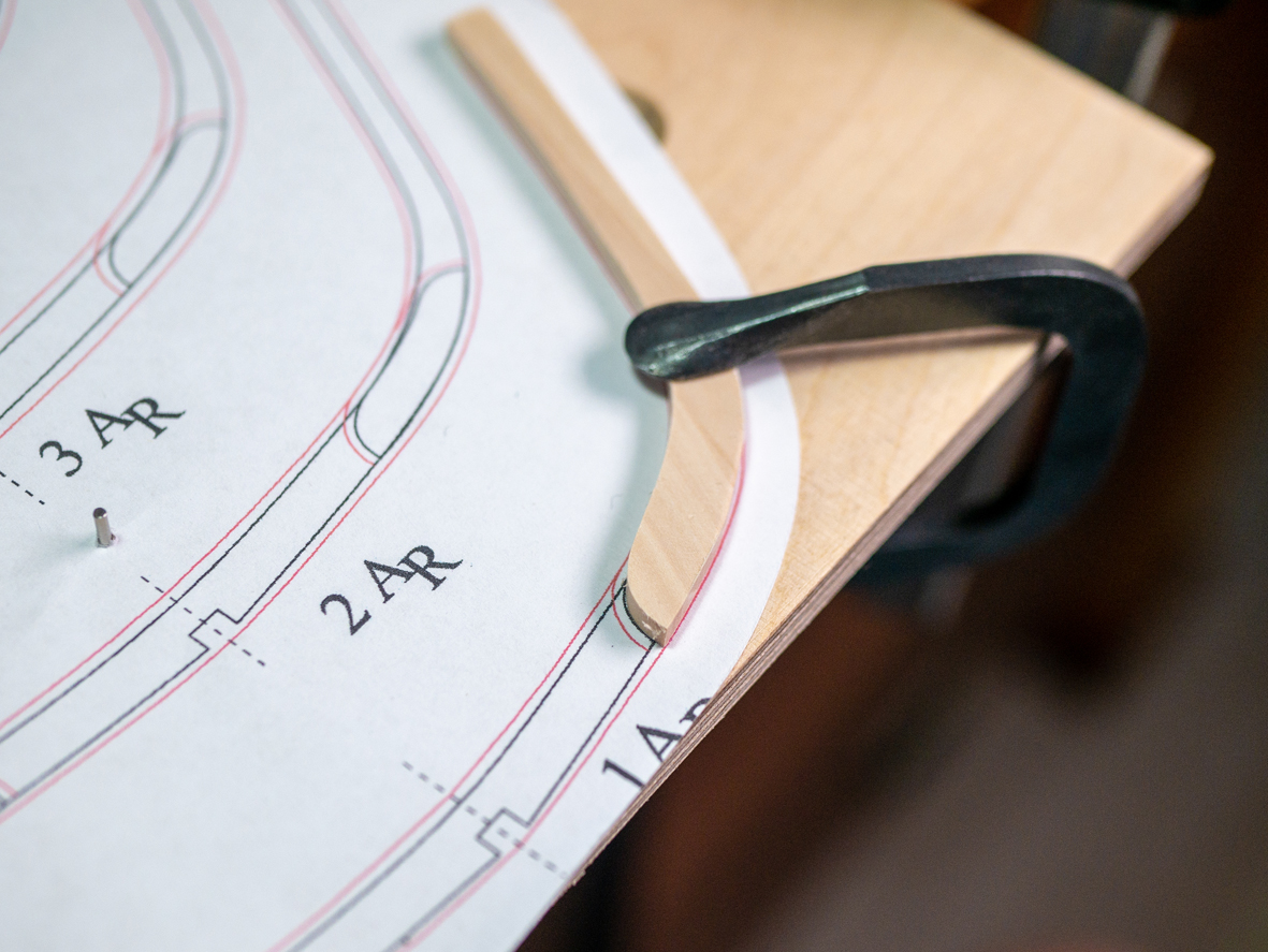

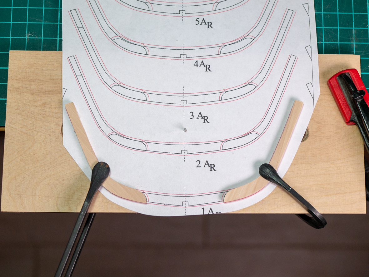

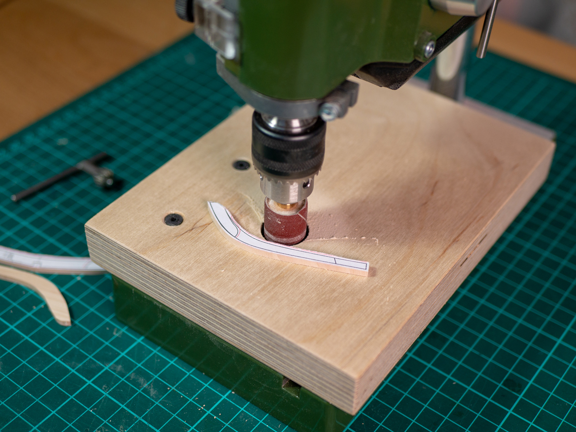

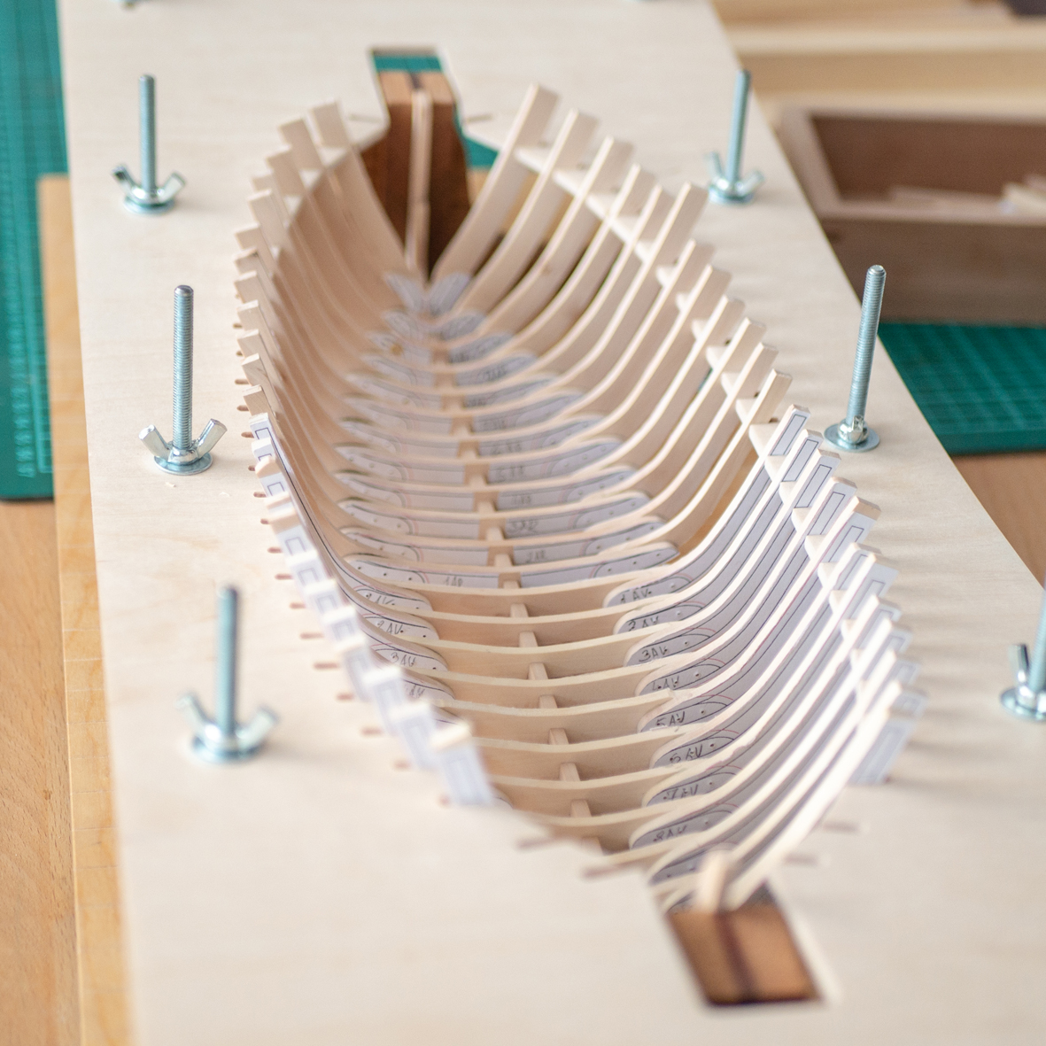

Начал изготовление шпангоутов с подготовки чертежей. Отсканировал и в компасе провел эквидистанты кривым на расстоянии от 1 до 3 мм. Чем ближе к носовой и кормовой части находится шпангоут, тем больше припуск. Обозначил тонкой красной линией. Распечатал сохраняя масштаб. Перенес на заготовки яблони и выпилил детали. Кромки до красной линии довёл на шлифовалках. Сформировал паз для установки в кильсон на флортимберсах. Наложил распечатку шпангоута на фанерное основание и разложил по разметке тимберсы. Нанес клей на сопрягаемую с флортимберсом площадь. Установил флор и затянул.

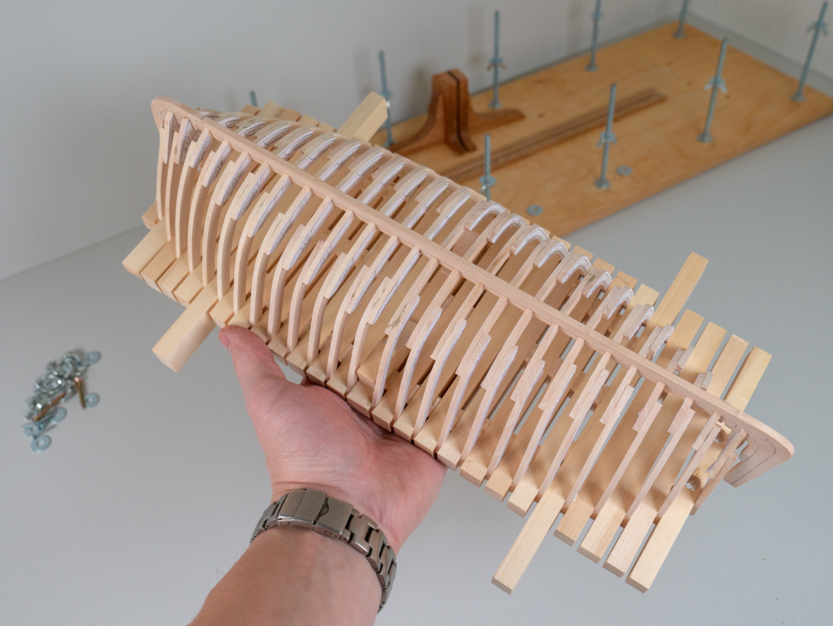

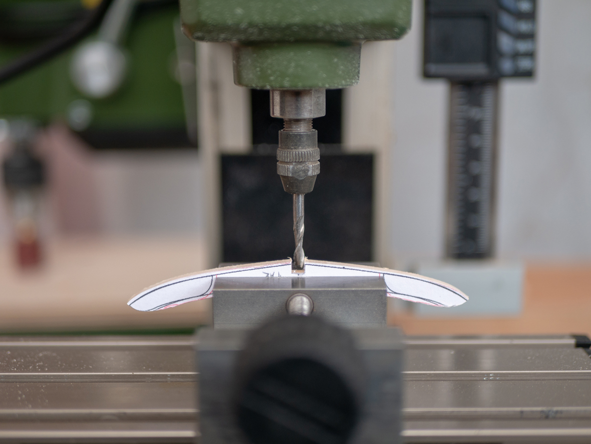

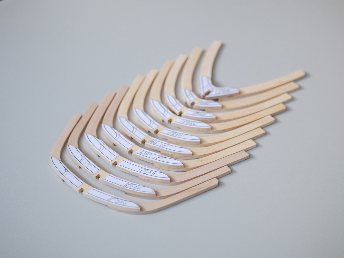

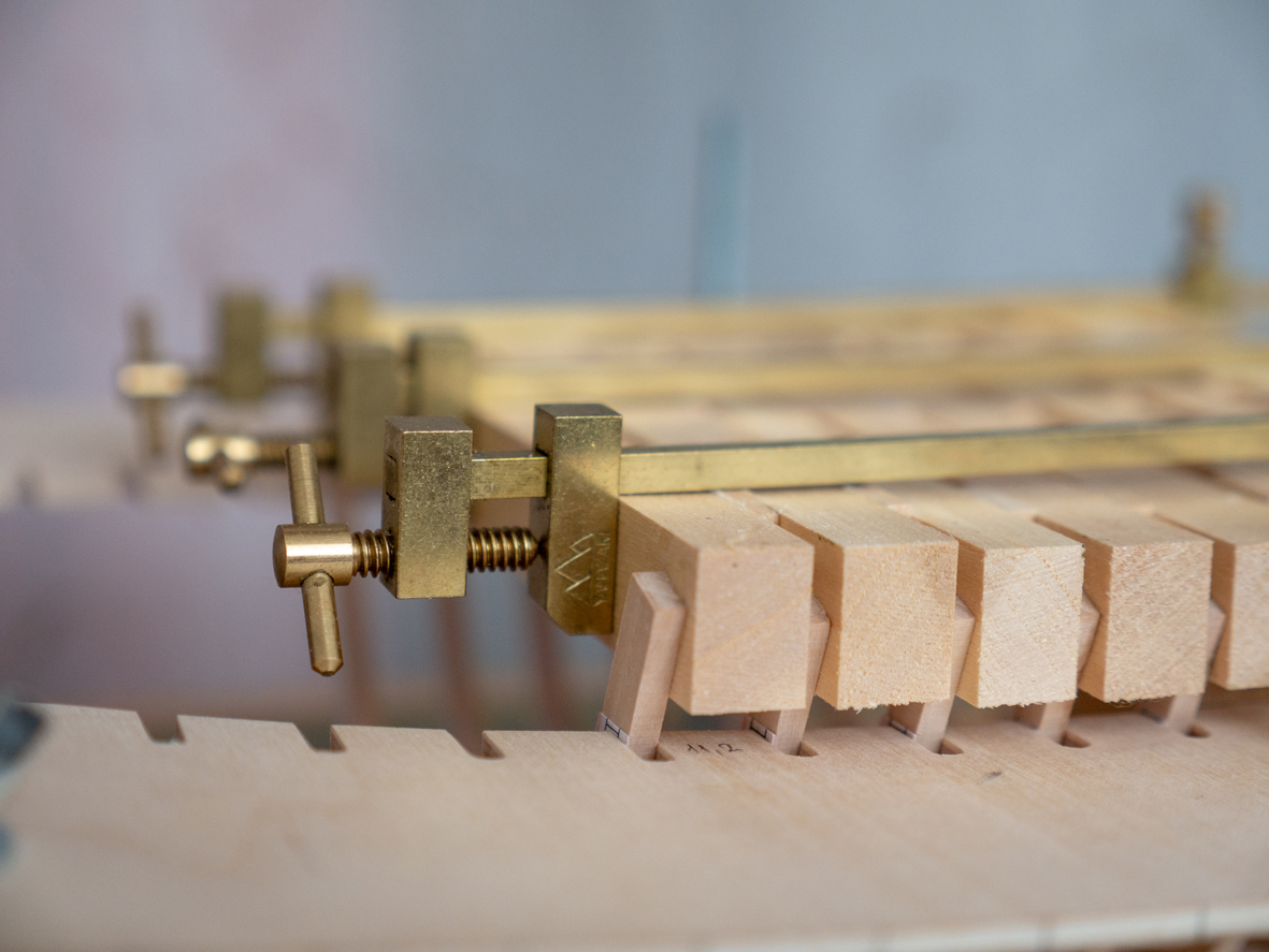

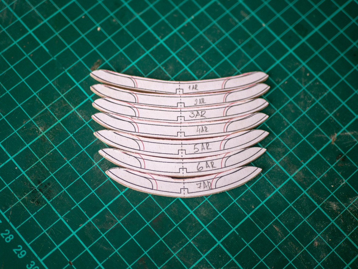

Склеил все шпангоуты и просверлил отверстия под болты. Устанавливать болты решил перед укладкой обшивки.
Подготовил липовые брусочки для склейки каркаса. Потихоньку собрал каркас и снял со стапеля.

Очень здорово получилось. И сразу понятно, что сильно заморачиваться стапелем не стоило, как некоторые волновались. Для своей функции он был то, что надо, но не более того.
