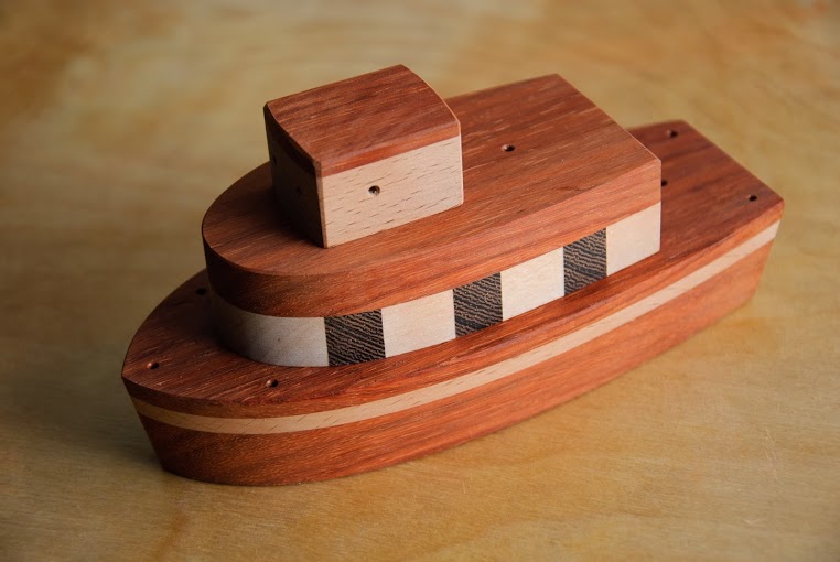

Задали нам с сыном в садике сделать поделку для конкурса. Основной смысл конкурса в совместной работе родителя и ребенка. Воспитатели предлагали стандартные варианты - сделать разделочную доску, например, и оформить её. Я предложил сделать игрушку из дерева, сначала думал машинку или зверюшку какую-нибудь из точеных деталей. Но, просматривая архивы вудмастера наткнулся на эскизы кораблика, простенького, но интересного. Сыну идея понравилась. Правда ему захотелось и вертолетик и грузовичок, решили для начала сделать кораблик.
Основная работа по оснащению процесса лежит на родителе, поэтому я постарался по максимуму упростить процесс, чтобы не отвлекать ребенка на мелочи. Т.е. делать с ним только основные операции, иначе погружение во все мелочи производственного процесса его быстро утомит.
Основная задача ребенка - поучаствовать в основных этапах работы в качестве помощника, наблюдать сам технологический процесс и делать простые не опасные для него операции.
Итак, по эскизам, мы выбрали кораблик. Я обдумал технологию изготовления, подготовил рабочие эскизы в масштабе 1:1, распечатал несколько экземпляров на формате А3, т.к. резаться и кромсаться бумага будет нещадно. :D

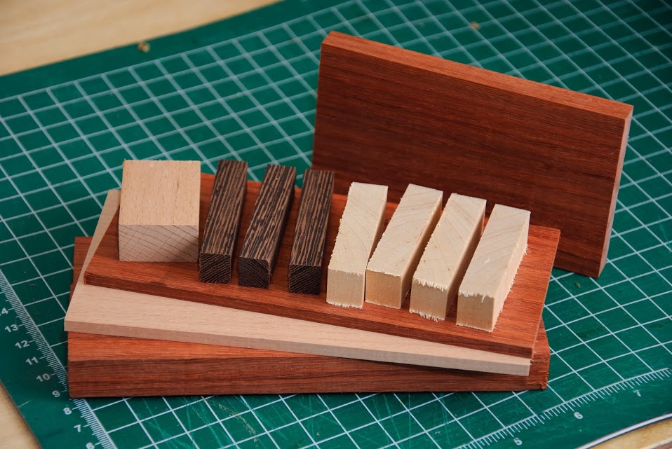

Решил применить в качестве основного материала: падук, бук, венге и березу.
... вечером продолжу

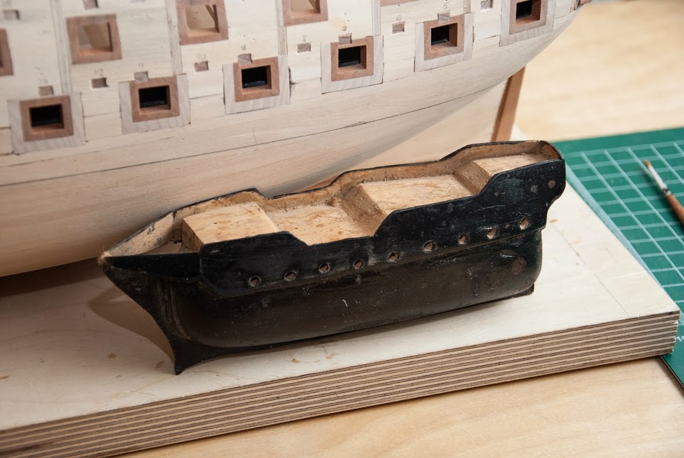

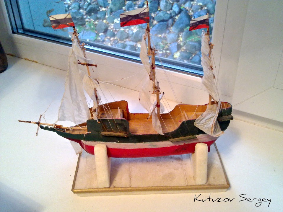

Недавно отец в мастерской нашел затерявшийся корпус кораблика, который я начинал делать по книге Курти. Я о нем совсем забыл... Вырубал из бруска стамеской. Борта и киль из фанеры авиационной. Пушечные порты просверлены ручной дрелью. Такая вот черная жемчужина получилась. :D
В каком возрасте его делал даже не вспомню, но после него уже построил второй, с мачтами.

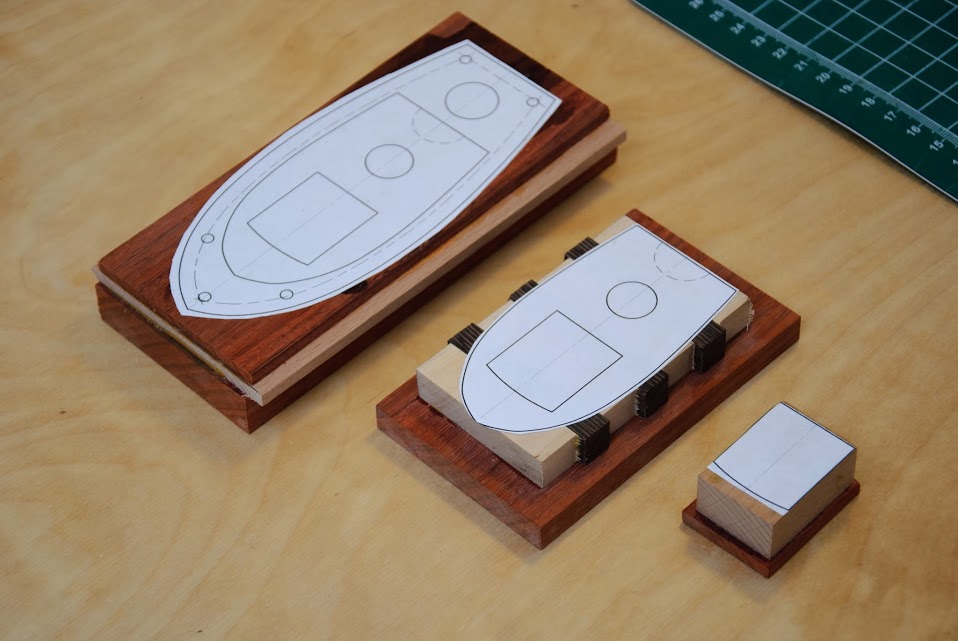

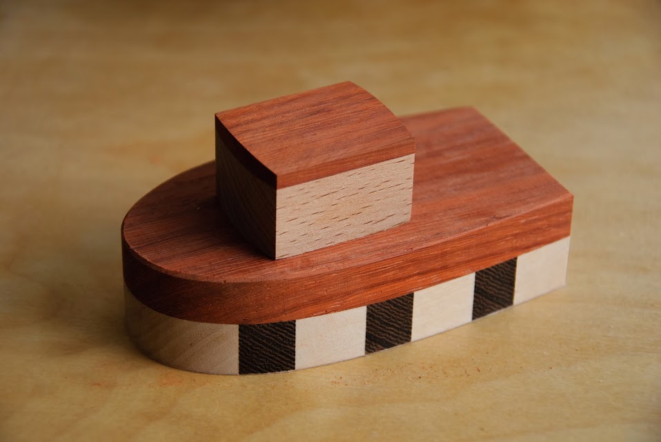

Разделили кораблик на три основные части, будем называть их палубами. Склеили их, и приклеили к ним распечатанные шаблончики.

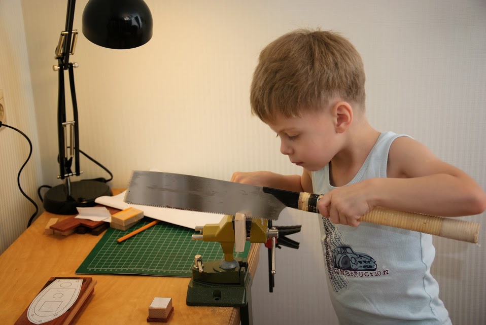

Лобзика под рукой не было, поэтому излишки мы опиливали пилой. :) Папа пилил детальки кораблика, сын осваивал большую пилу.

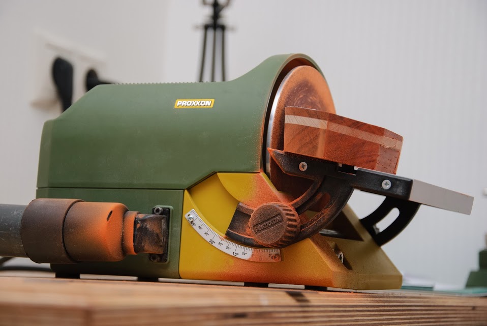

Далее на станочке тг125 грубо 80-й шкуркой придали деталям форму.
Борта кораблика скошенные под углом 10 гр. Аккуратненько по приклеенному шаблончику получаем борта с необходимым уклоном. :)
Продолжение следует :)

Серега, ты не мог ребенку пилу "побольше" дать? Она ж почти с него размером! :lol:
Кутузов Сергей
Сообщения: 1062
Откуда: Кириши
Благодарил (а): 472 раза
Поблагодарили: 312 раз
Re: Для детей
#10 Сообщение Кутузов Сергей »
Он маленькими пилами разных типов уже лихо пилит, тут попросил большую попробовать. Надо сказать - у него хорошо получается :D

Спасибо всем! :D Стараемся! На следующей неделе конкурс.
Подготовили все детали к сверлению отверстий, для этого повезем кораблик в мастерскую деда.
Осталось просверлить отверстия, сделать точеные датальки, все собрать и покрыть маслом. Чувствую яркий получиться кораблик, правда падук со временем потемнеет. :(
