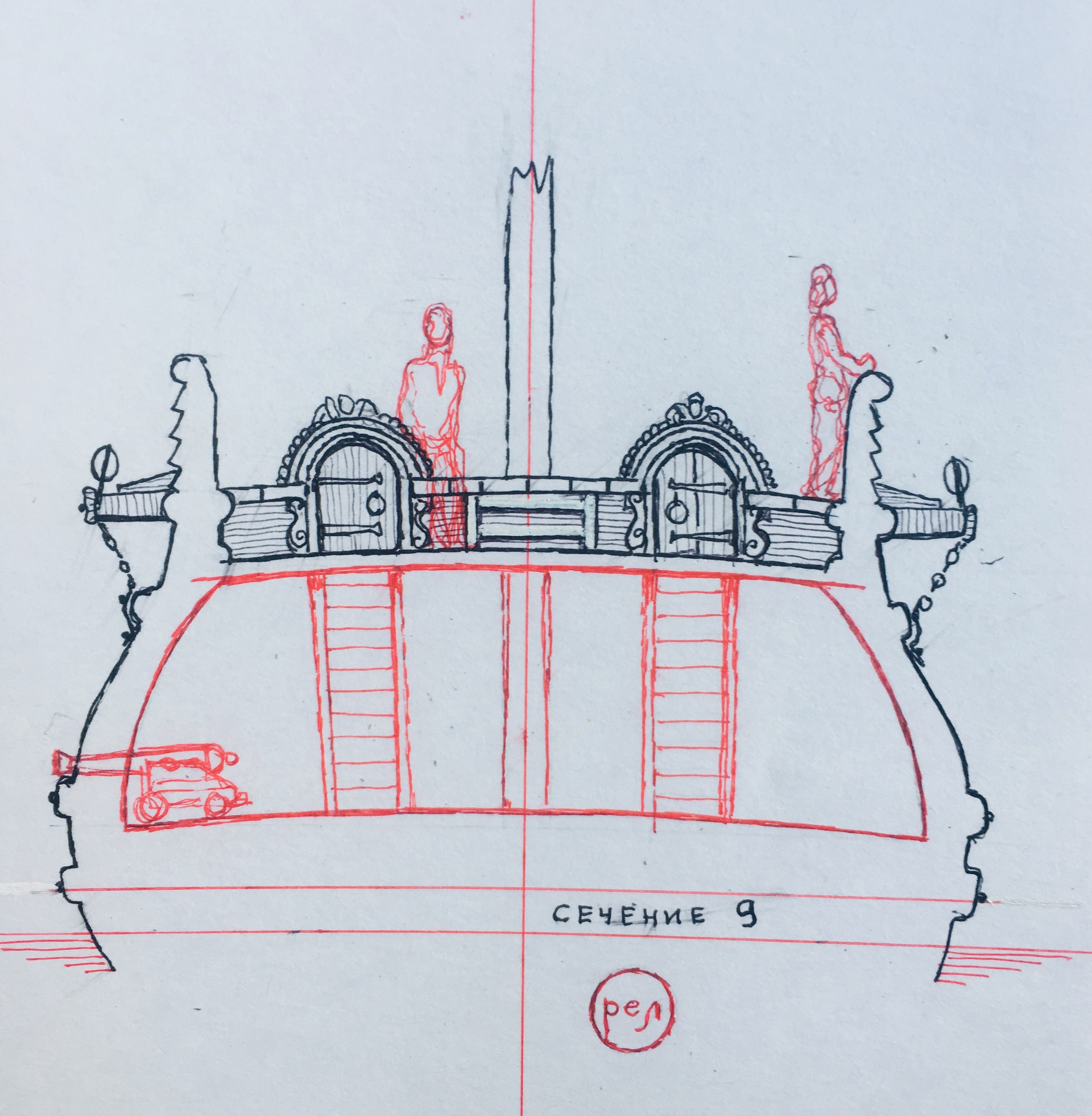

" Первый Русский корабль Орел"
Сечение 9

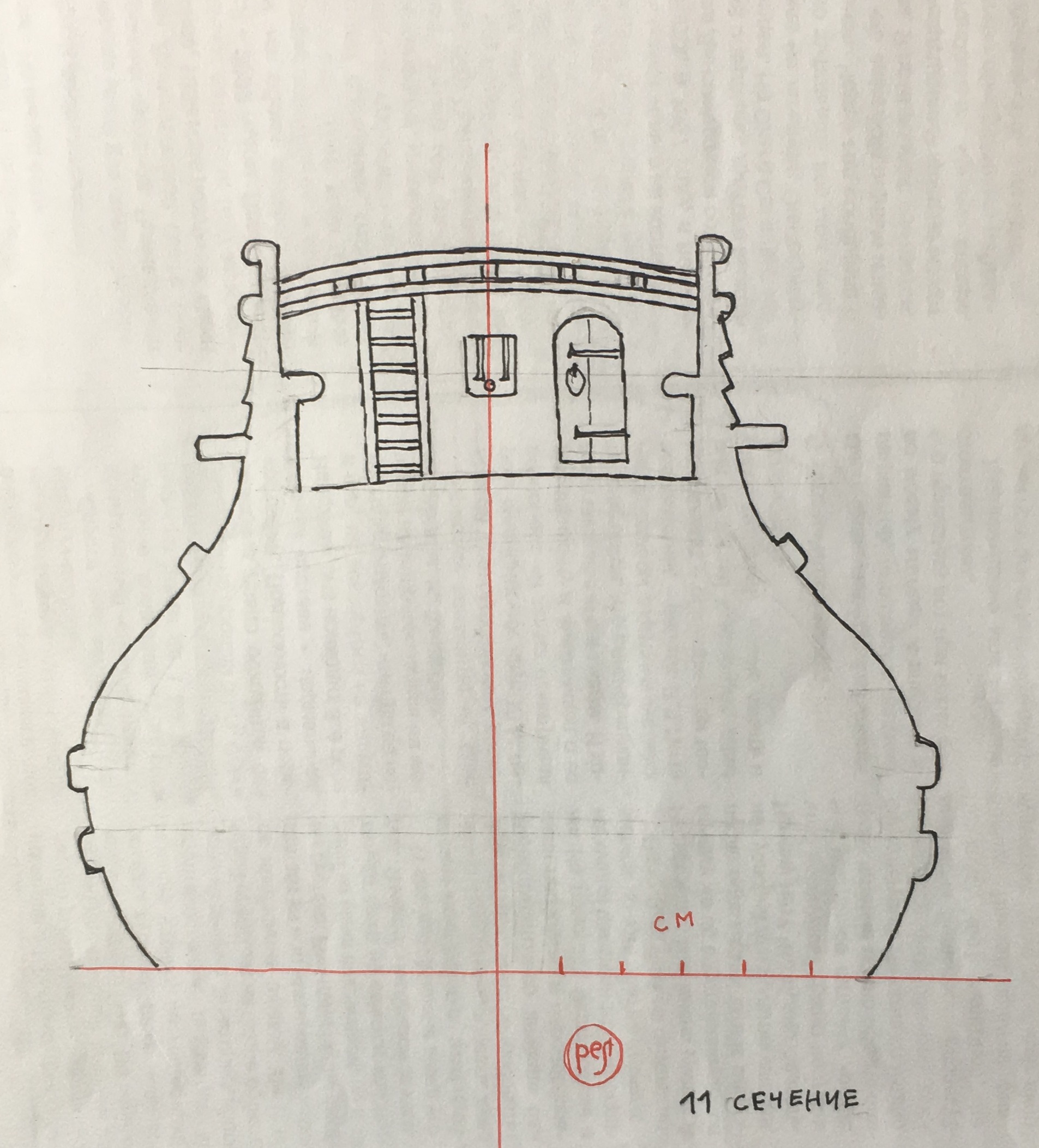

"Первый Русский корабль Орел"
Сечение 11

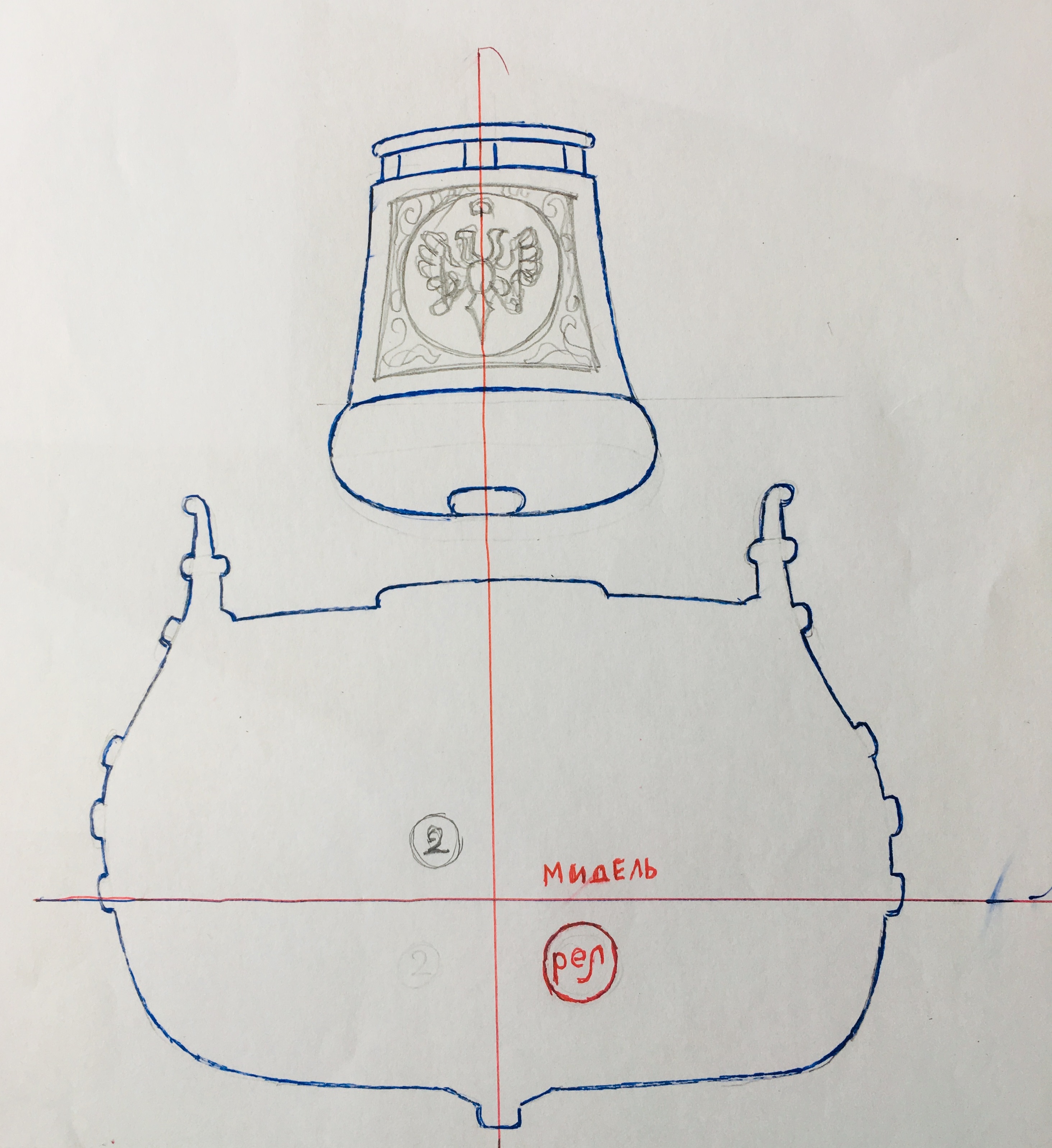

#66 Сообщение Влад Вит »

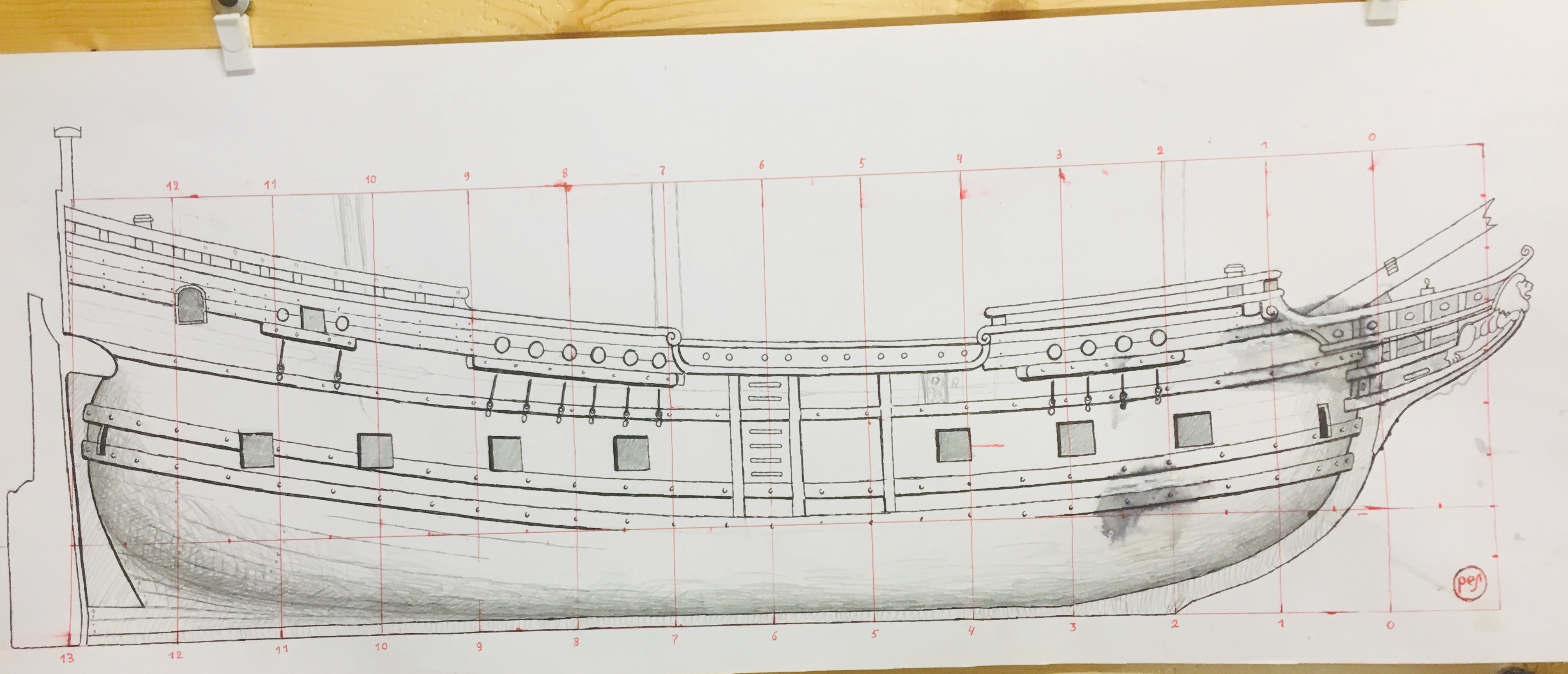

транец
Поблагодарили: 729 раз
Re: Опять 25 \метров\ или 80 амстердамских футов.
#67 Сообщение Влад Вит »

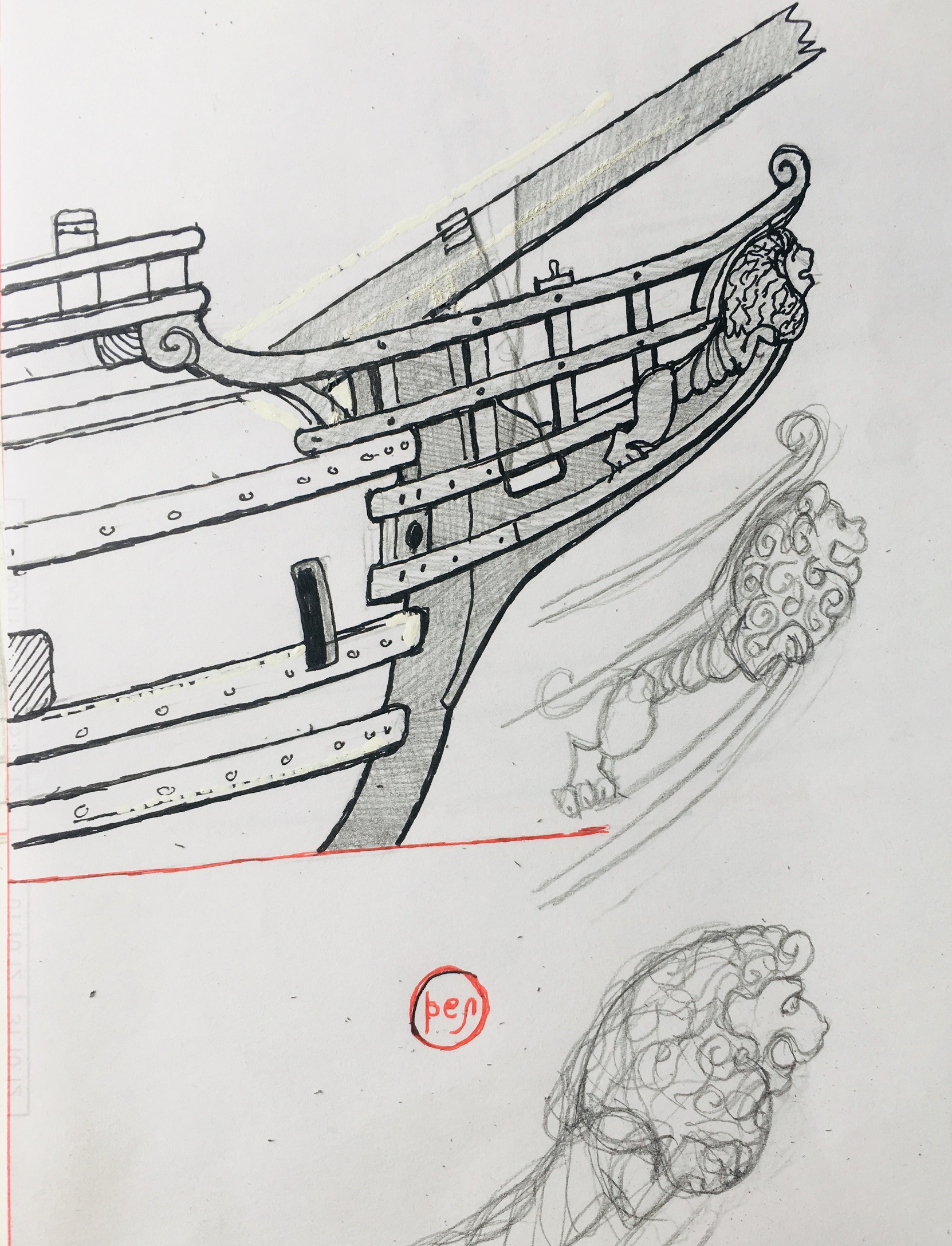

Борт

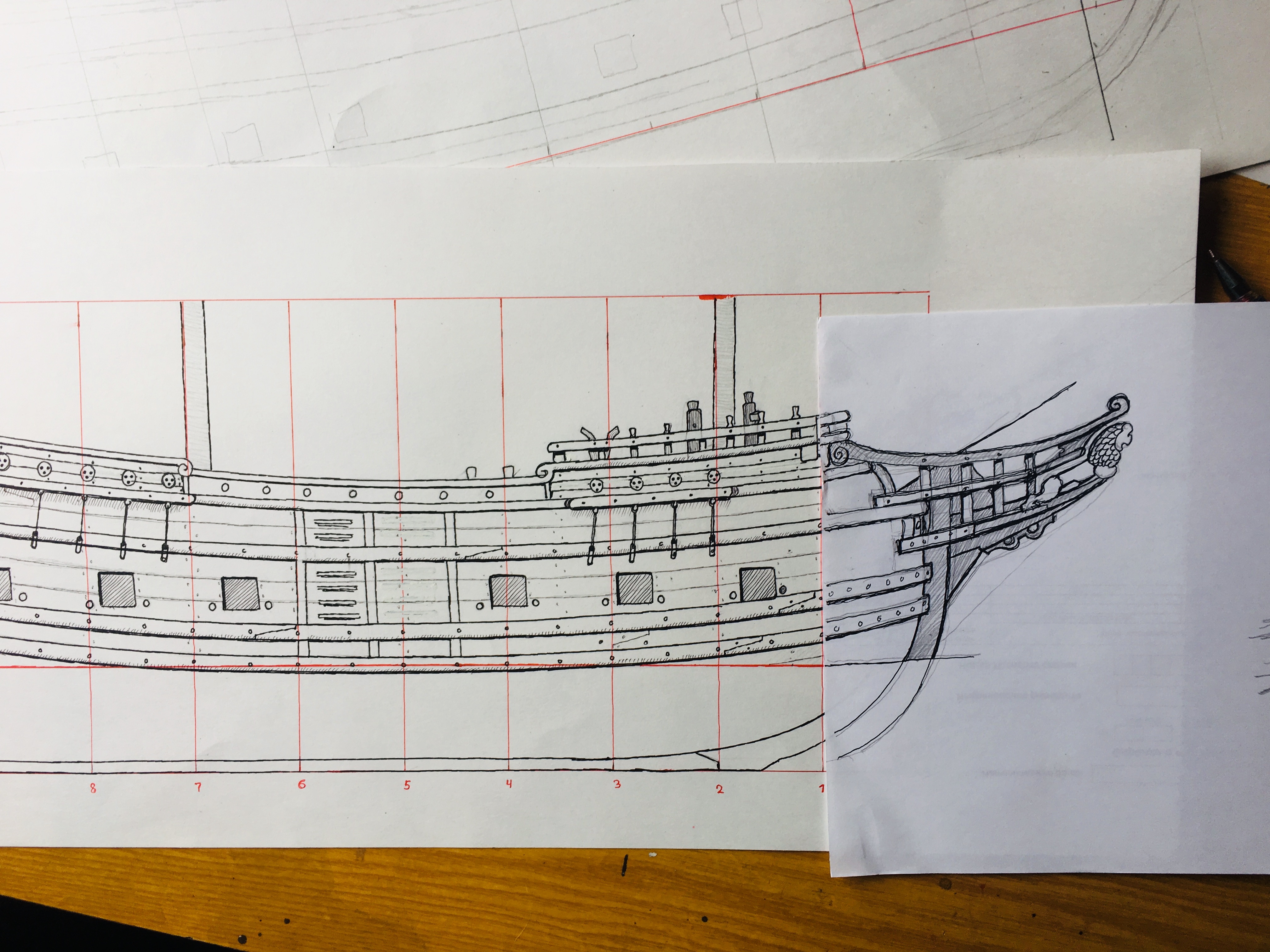

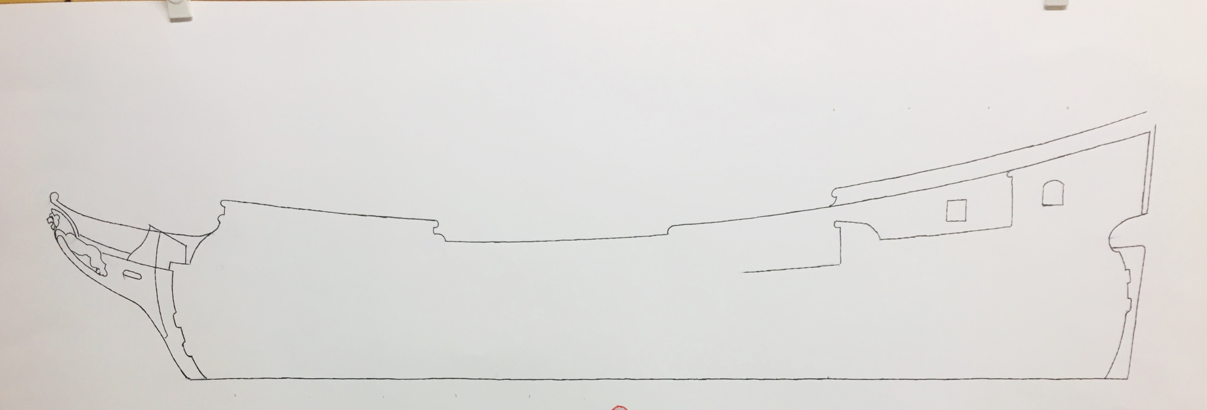

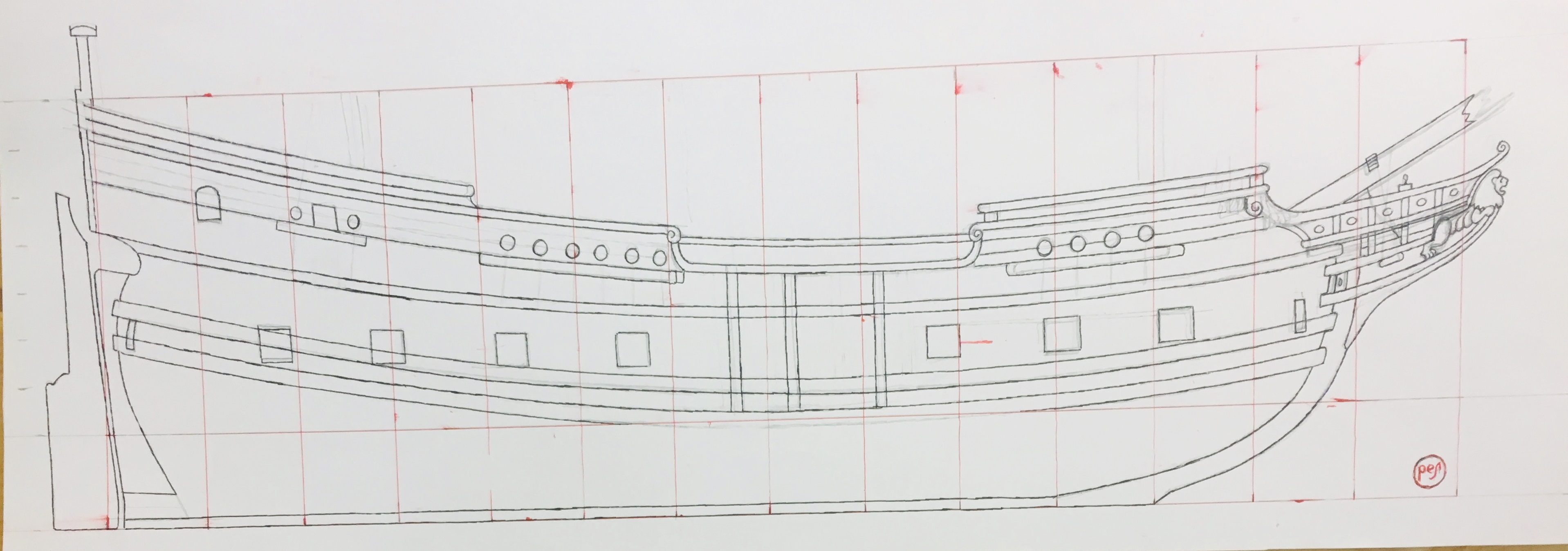

#68 Сообщение Влад Вит »

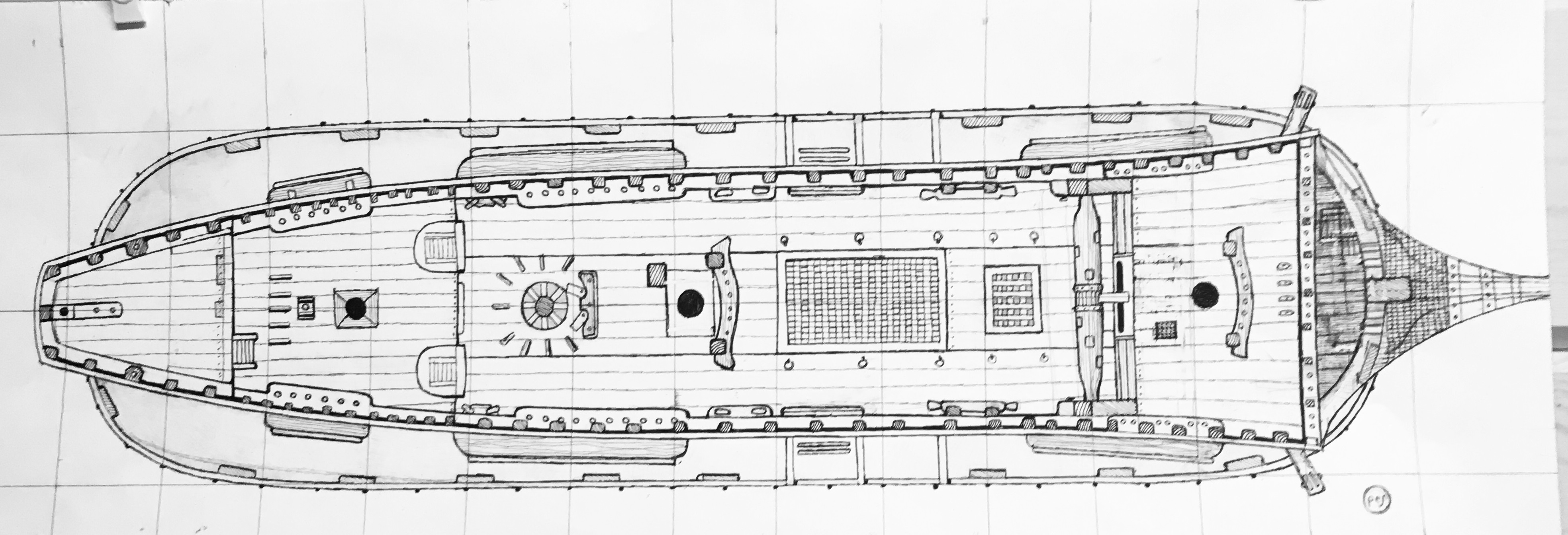

Итак. " начинка" корабля меняться больше не будет \ видимо \
В неё заложено....... ВСЕ известное
Две палубы. три чердака. 22 окна, 24 ванты, длина . высота
#69 Сообщение Влад Вит »
И ПЛАН ВЕРХНЕЙ ПАЛУБЫ останется таким
.....можно увеличивать или уменьшать люки..передвигать кофельнагельные планки...удлинять или укорачивать чердаки....
ближе к Орлу мы не приблизимся
#70 Сообщение konstantin.fom »
Влад Вит писал(а): Чт май 21, 2020 9:18В неё заложено....... ВСЕ известное
Непонятно. Если в деке высота соизмерима с саженью, зачем там какой-то "чердак"? Повышение подволока до трех метров разве можно считать чердаком? Похоже, чердак тут притянут за уши.

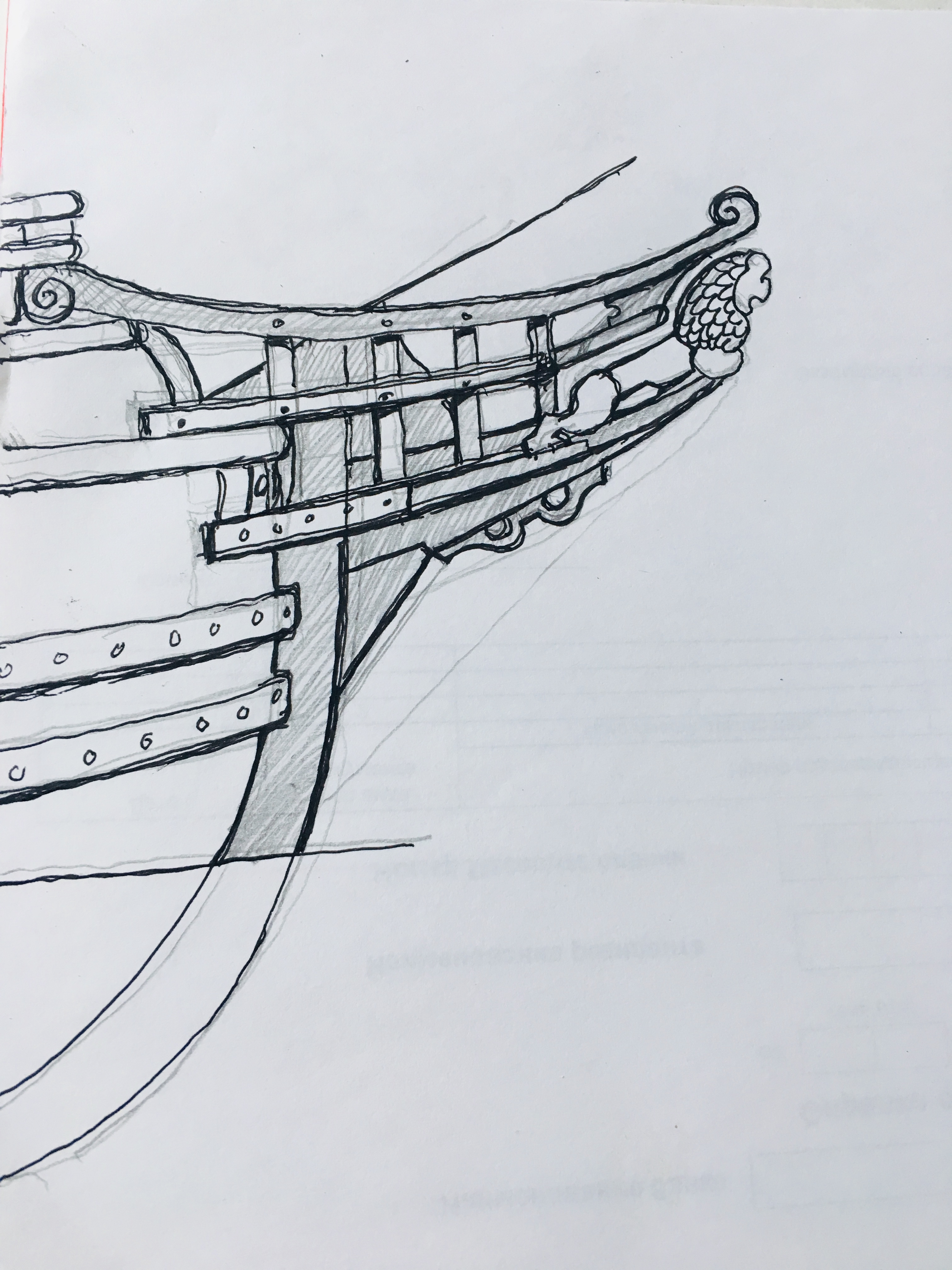

Никак не вылезу из гальюна
