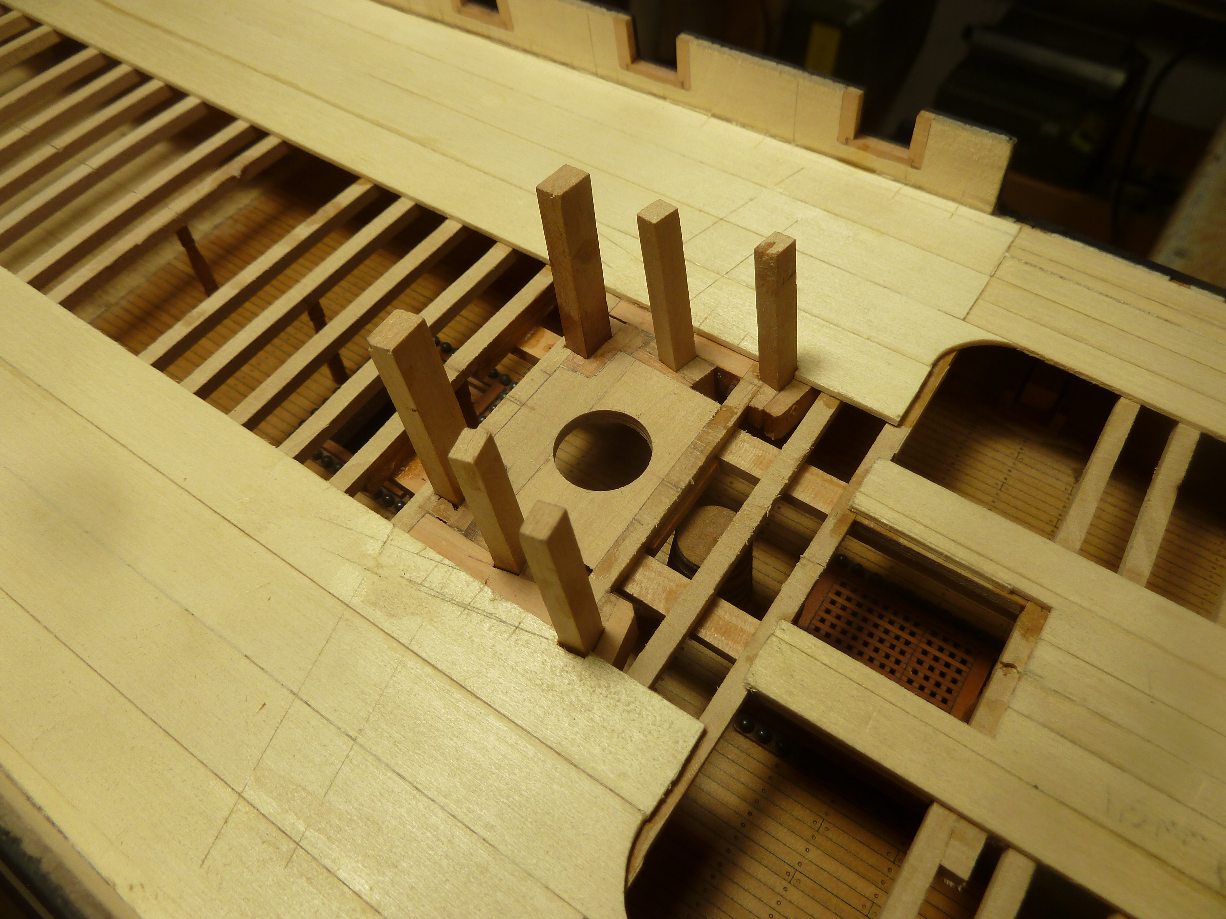

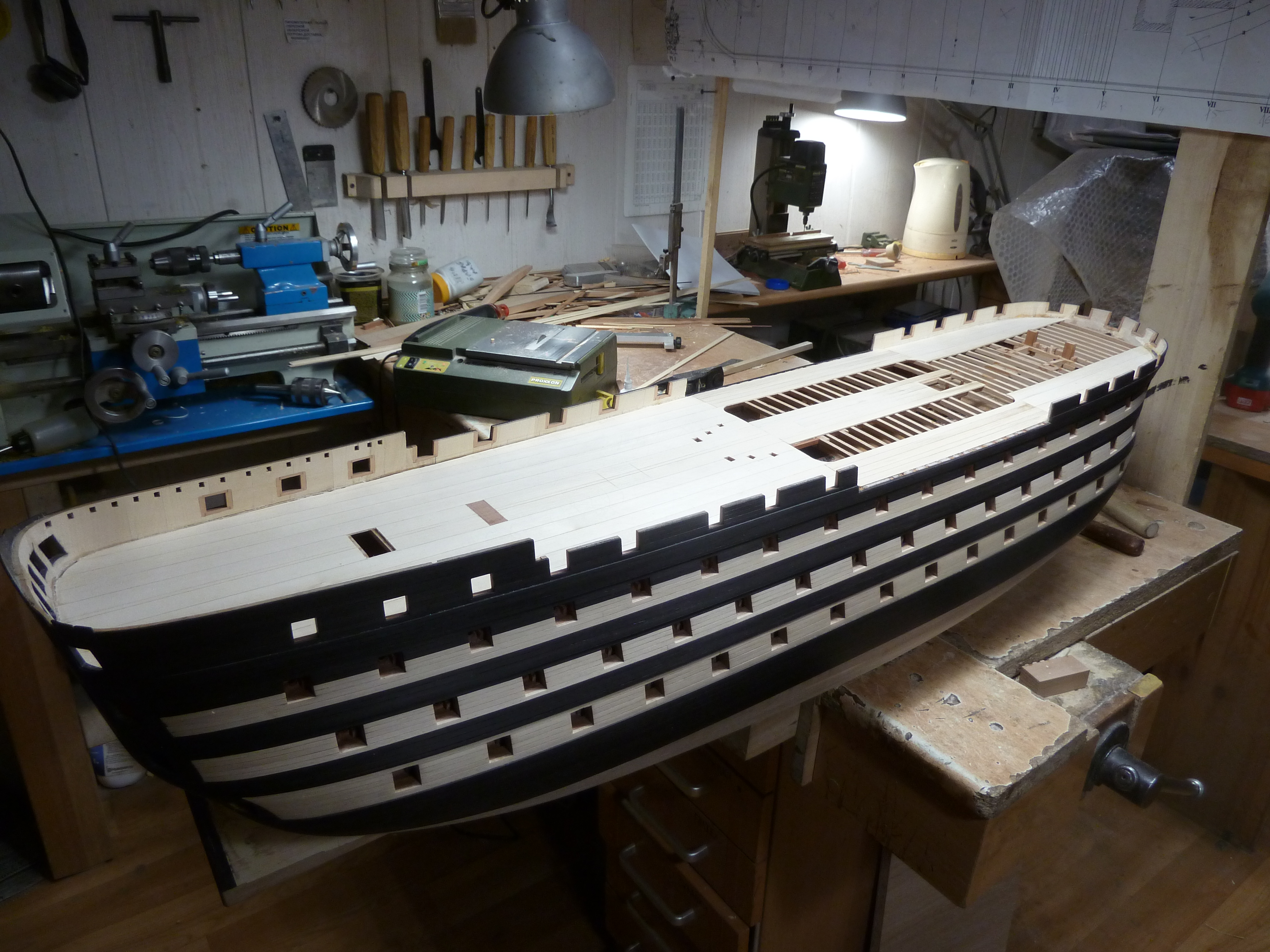

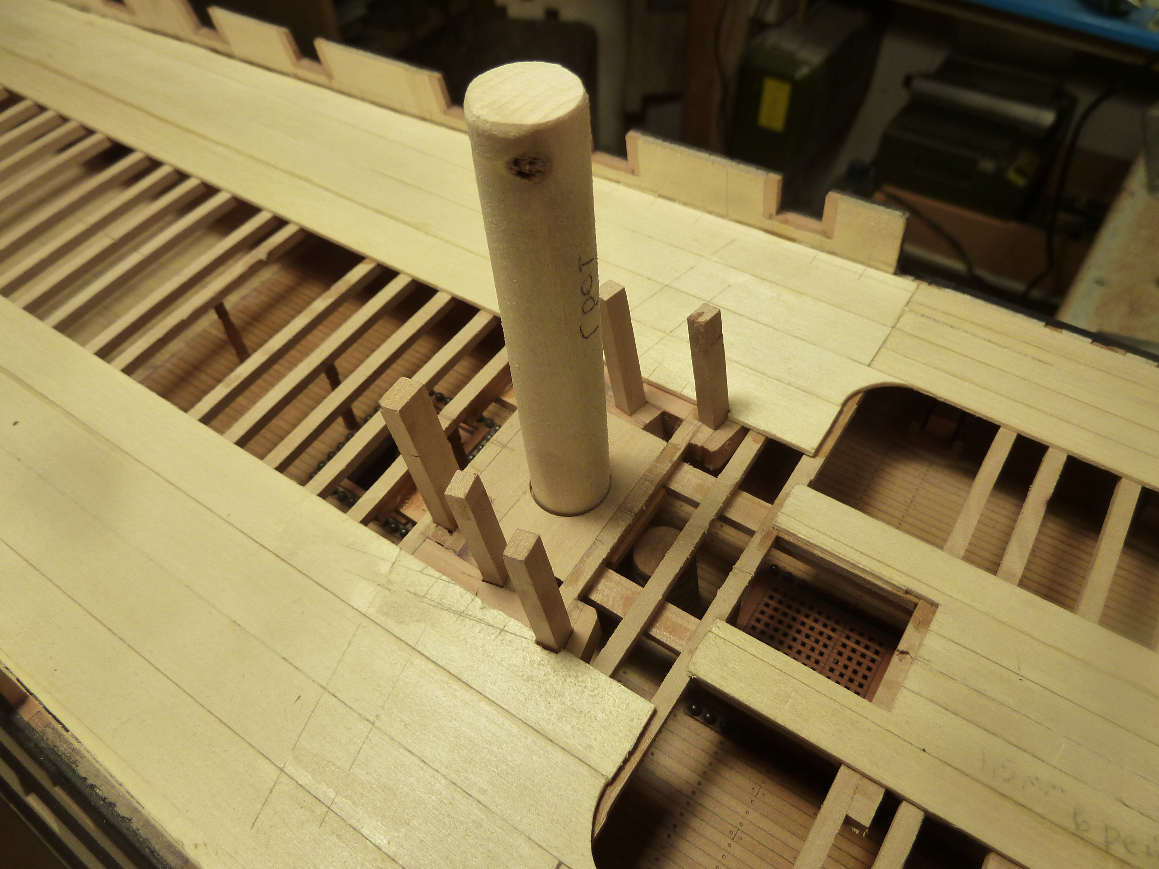

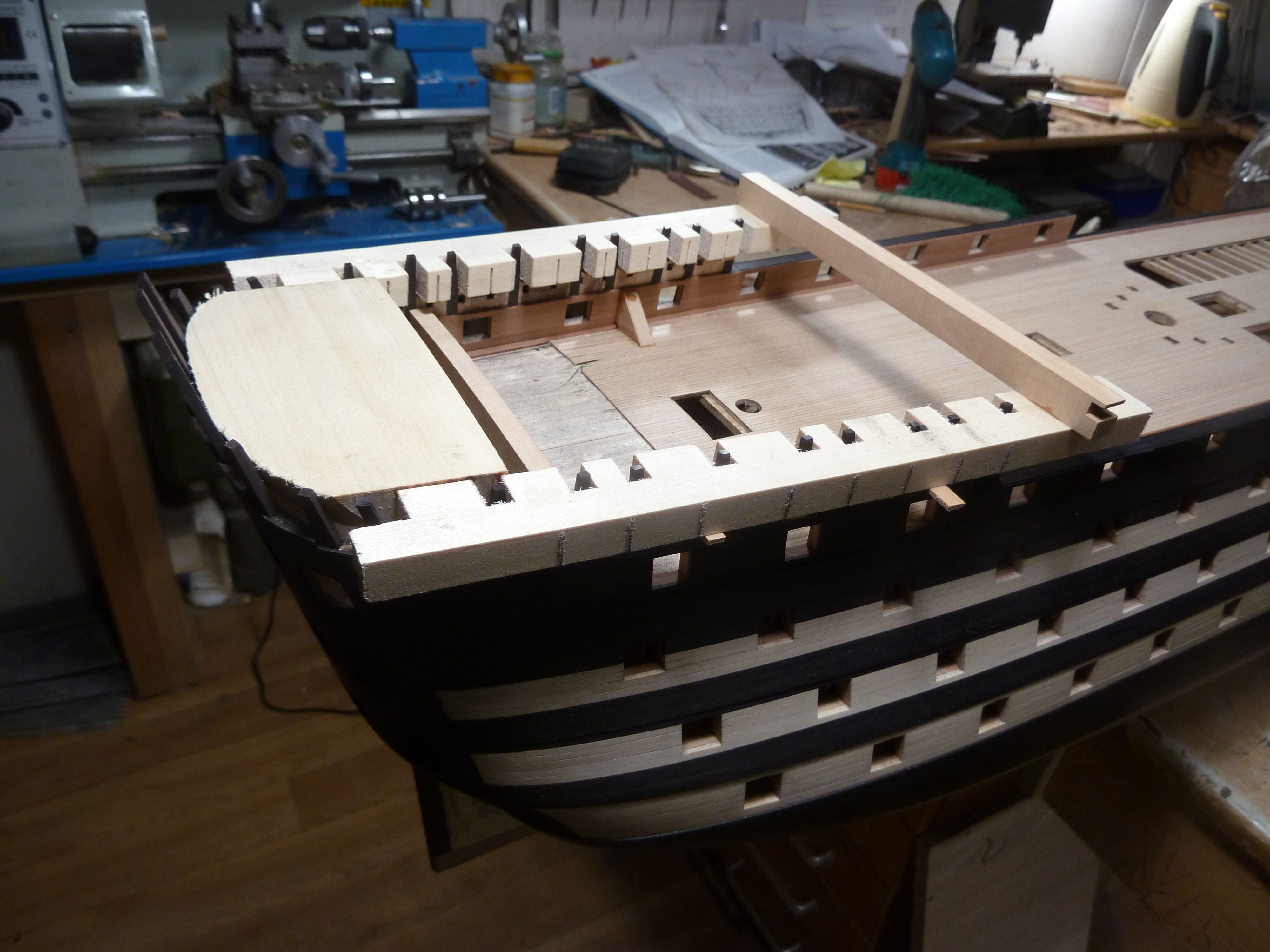

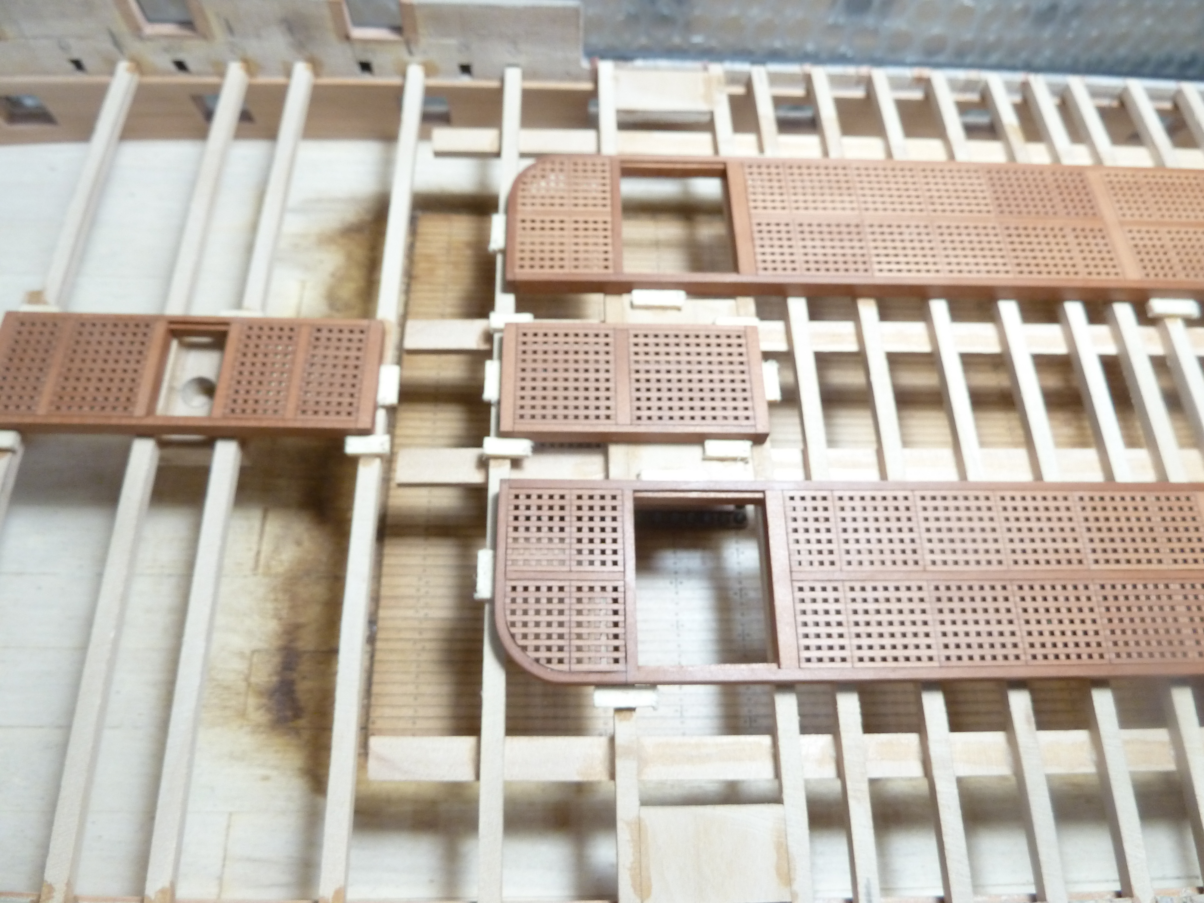

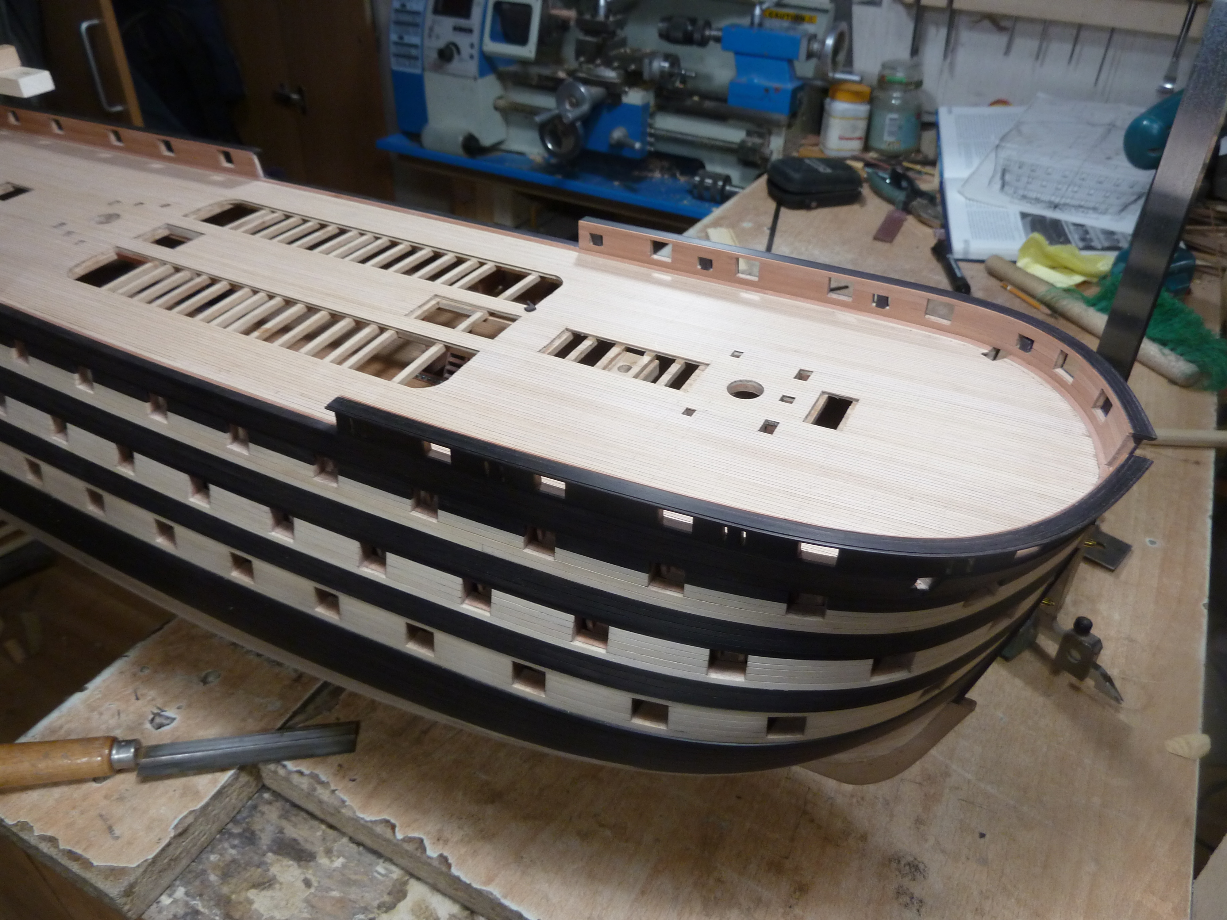

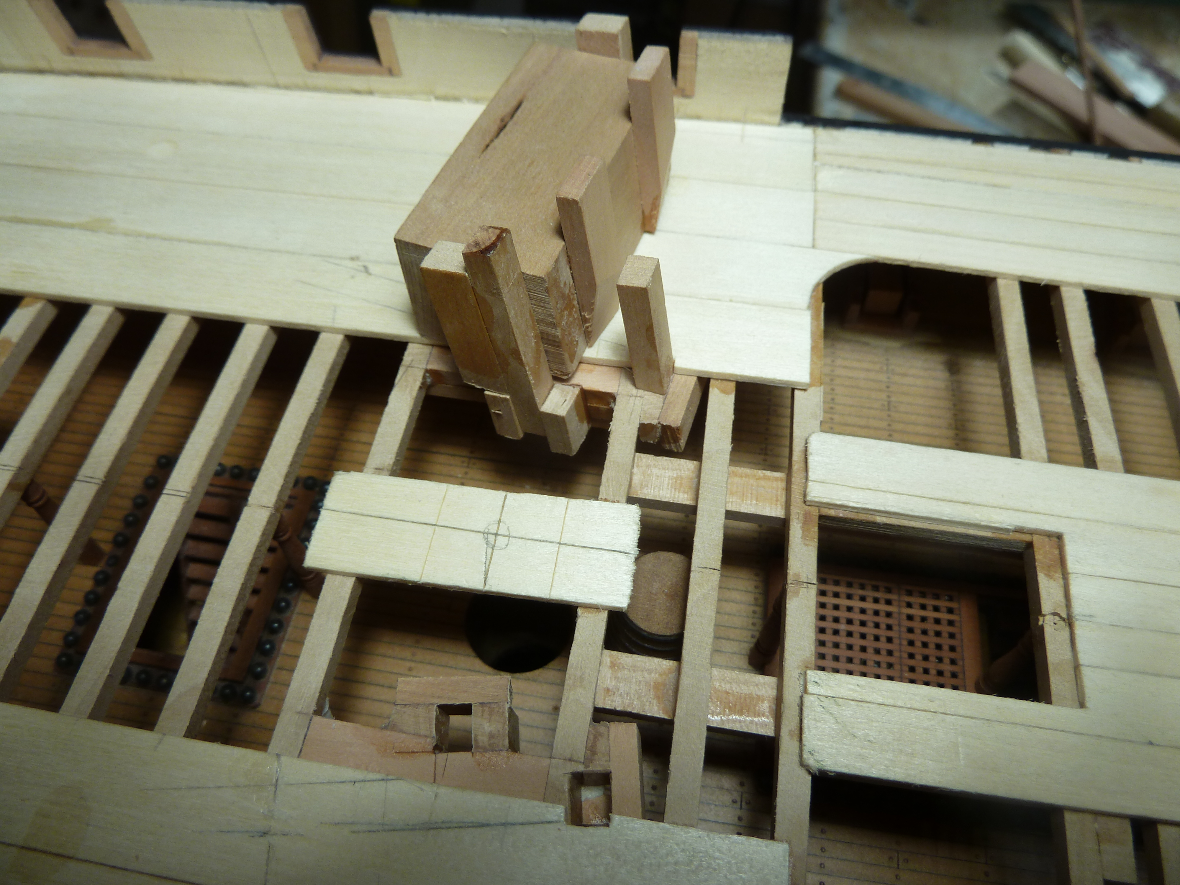

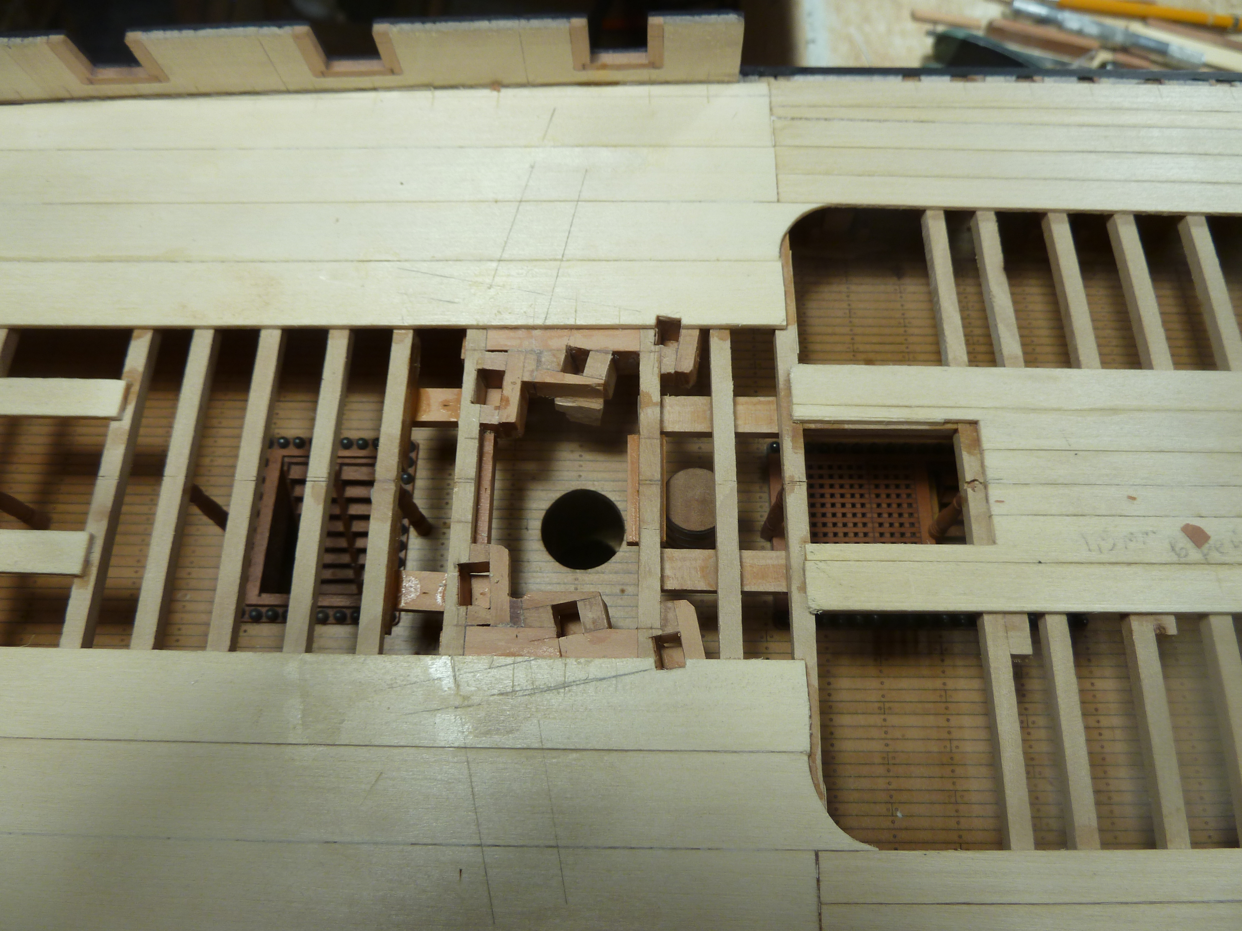

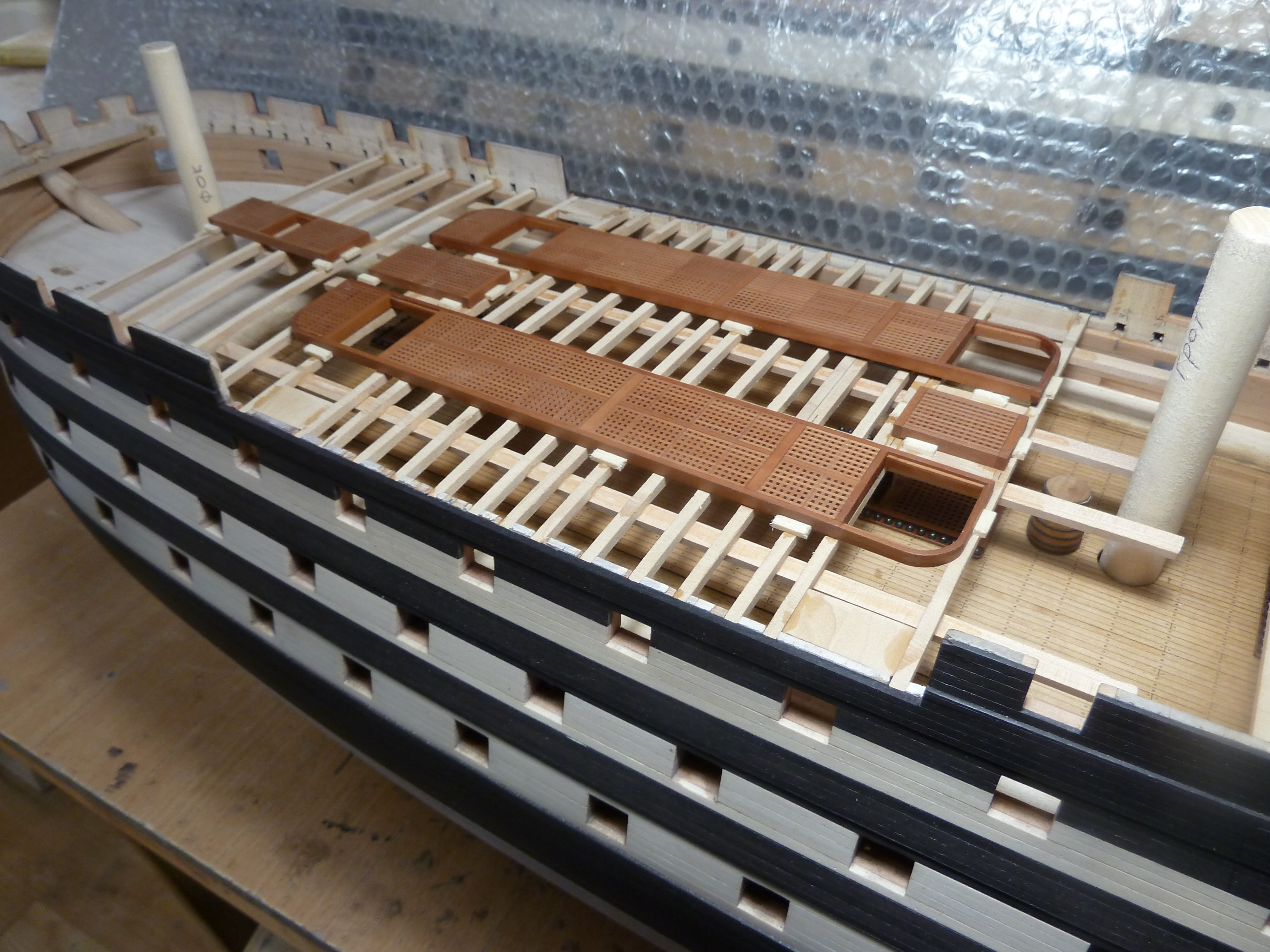

Добрый день коллеги. Представляю новую работу. Начало было выложено в теме про черновые корпуса. Проект получил продолжение. Буду достраивать до конца. При постройке используются архивные чертежи , штаты 1840 г, монография Г Гребенщиковой по этому кораблю, Посьет.

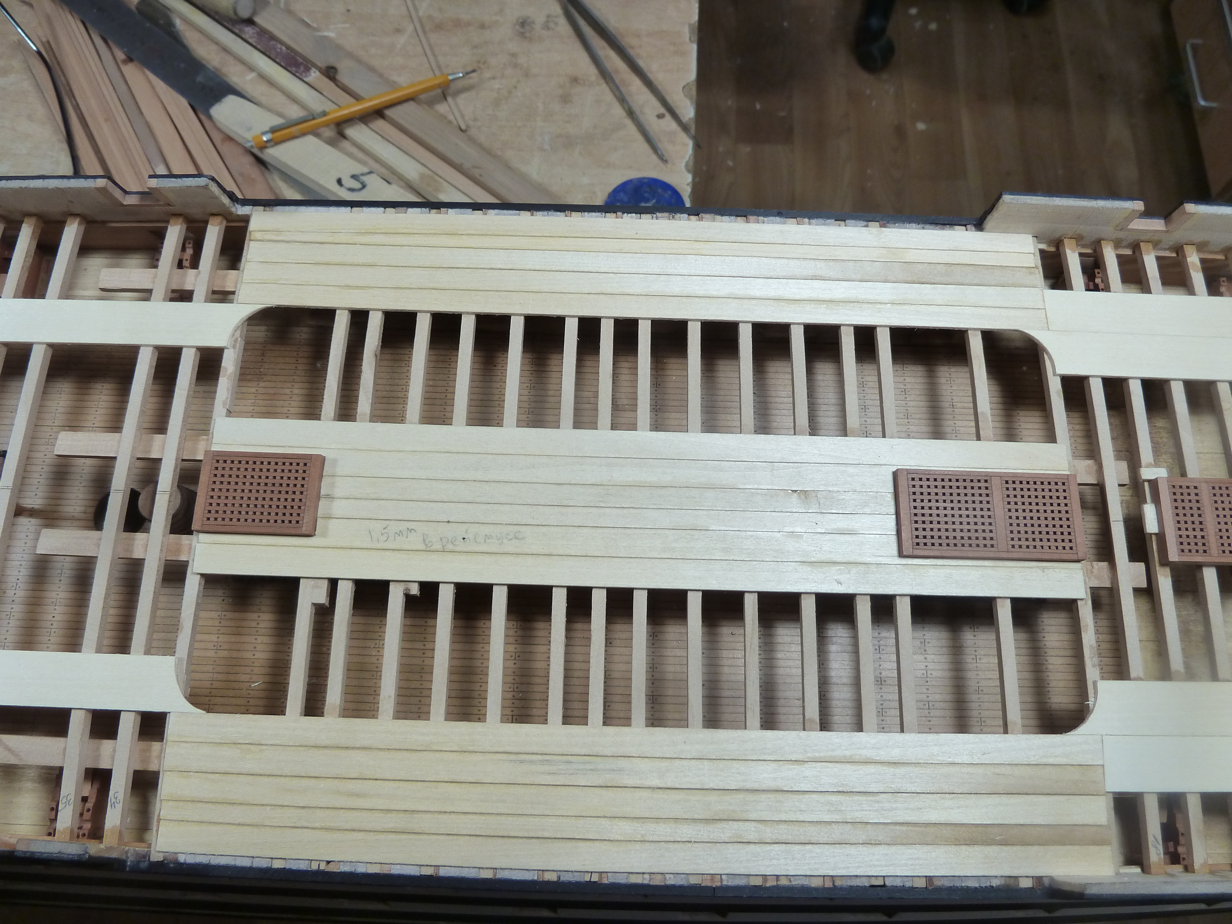

На данный момент занимаюсь внутренностями модели. В несколько упрощенном виде оснащены гондек, мидельдек, опердек. Квартердек в процессе настила черновой палубы. На этой модели решил отойти от своей традиционной технологии настила реек палубы прямо на бимсы. Причина в слишком узких досках палубы, порядка 1,5 - 2 мм. Решил клеить тонкие рейки палубы на основу из липы. Да и разметку делать проще так.

Спасибо Петр! Длина корпуса без княвдигеда около метра.

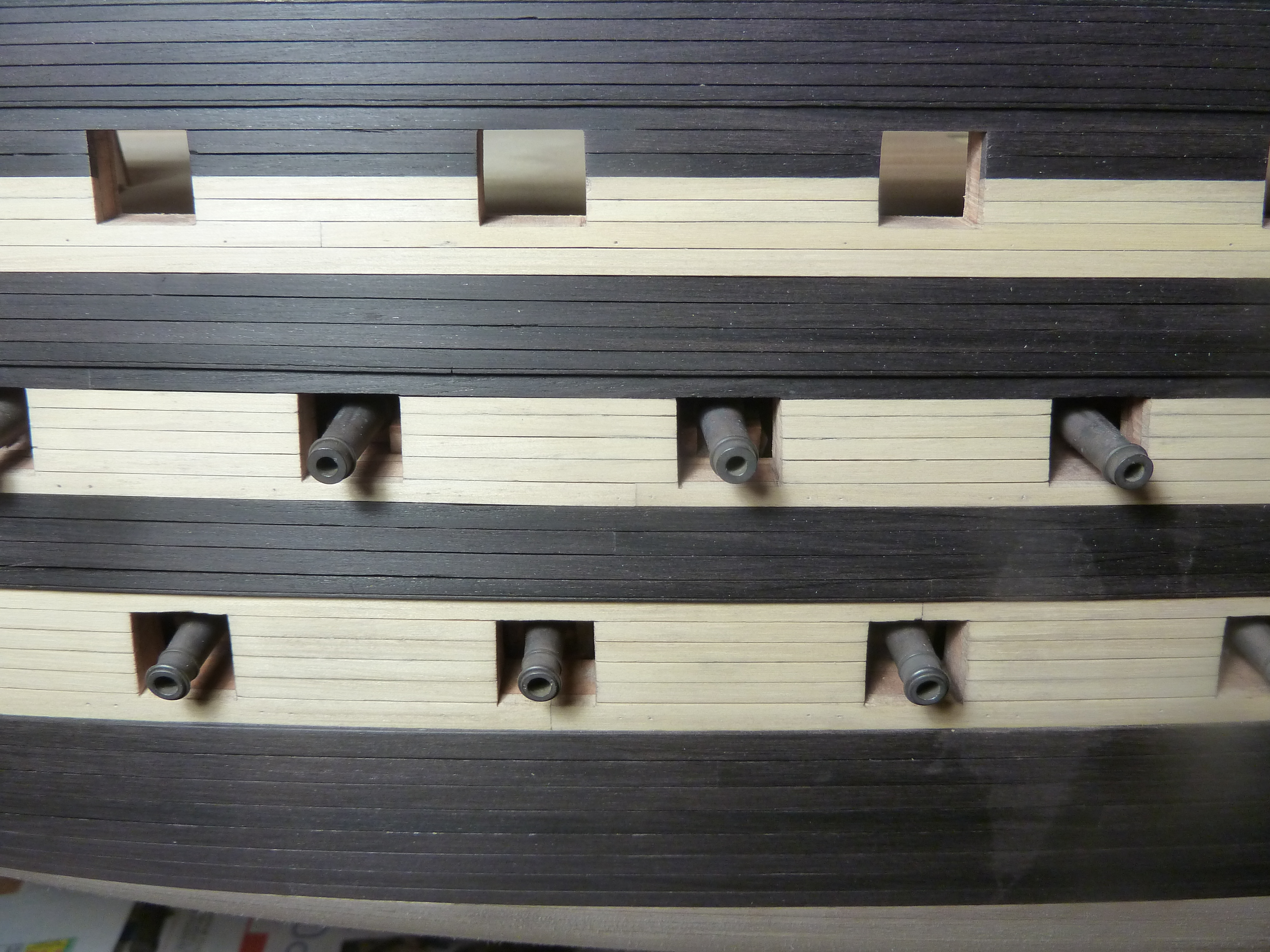

Я ещё хотела спросить , как Вы будете помещать пушки в нижние палубы , как крепить и.т.д , можно этот процесс описать поподробнее ? Заранее спасибо
- Сообщения: 2622
- Поблагодарили: 841 раз
Re: 12 Апостолов 1 :72
Добрый вечер Наташа! Чертежи скачал в сети и распечатал в нужном масштабе. Это сканы из книги Г.Гребенщиковой по кораблю. Вот я положил их сюда: https://yadi.sk/d/U9y86vhM3Udcgv скачайте сами.
Стволы пушек буду ставить через порты. Они проходят свободно как и на настоящем корабле. Станки пушек уже стоят на палубах. В стенках лафетов по кондуктору просверлены отверстия под горбыли которые крепят орудия к станкам. Горбыли будут отливаться из серебра по мастер модели с которой и сняты координаты отверстий. Горбыли ставятся через порт пинцетом.

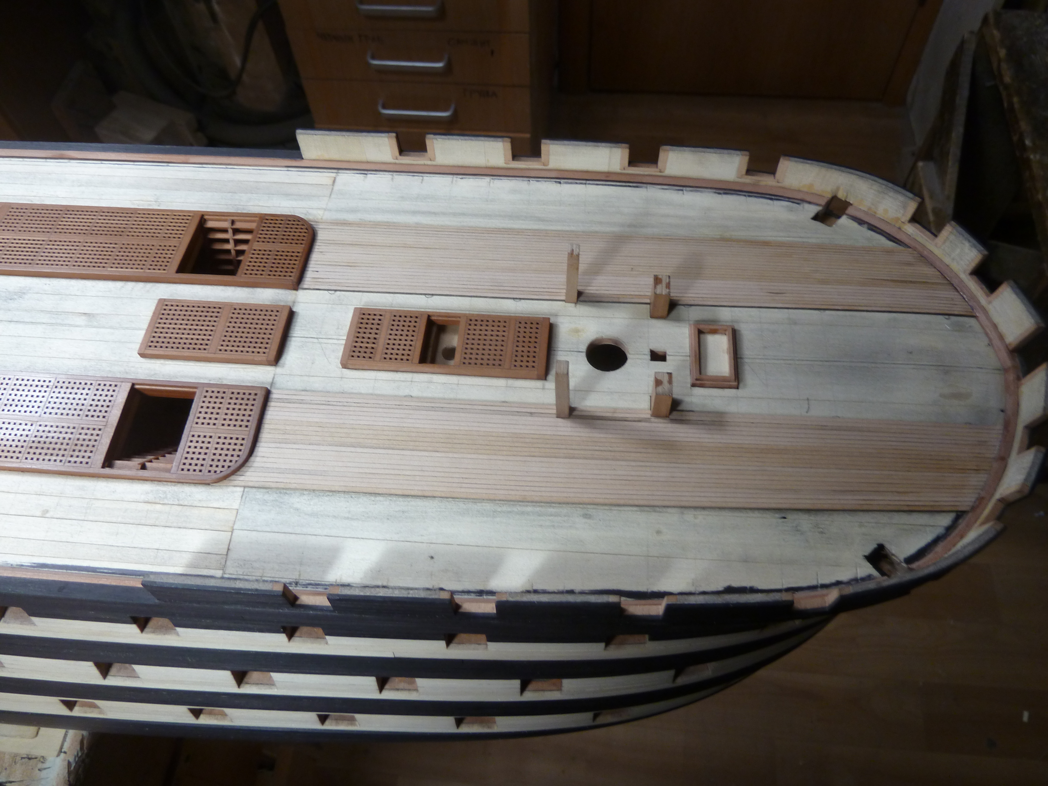

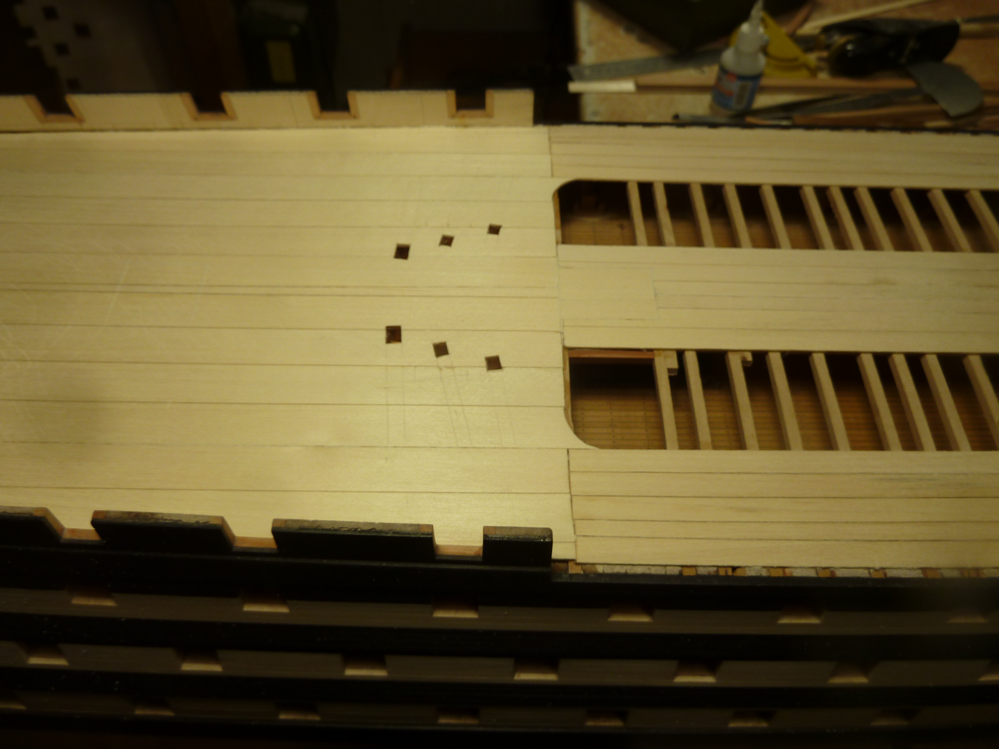

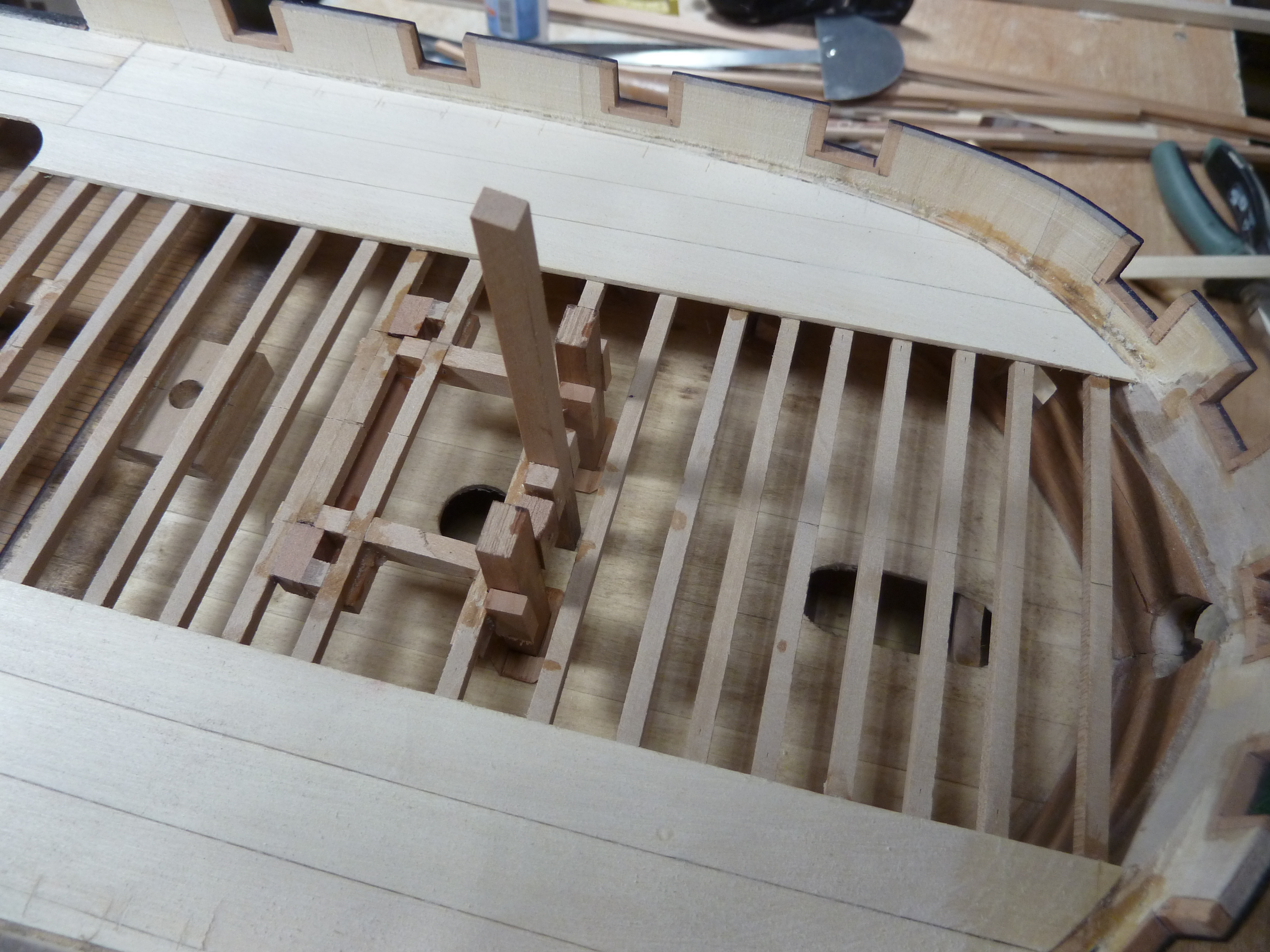

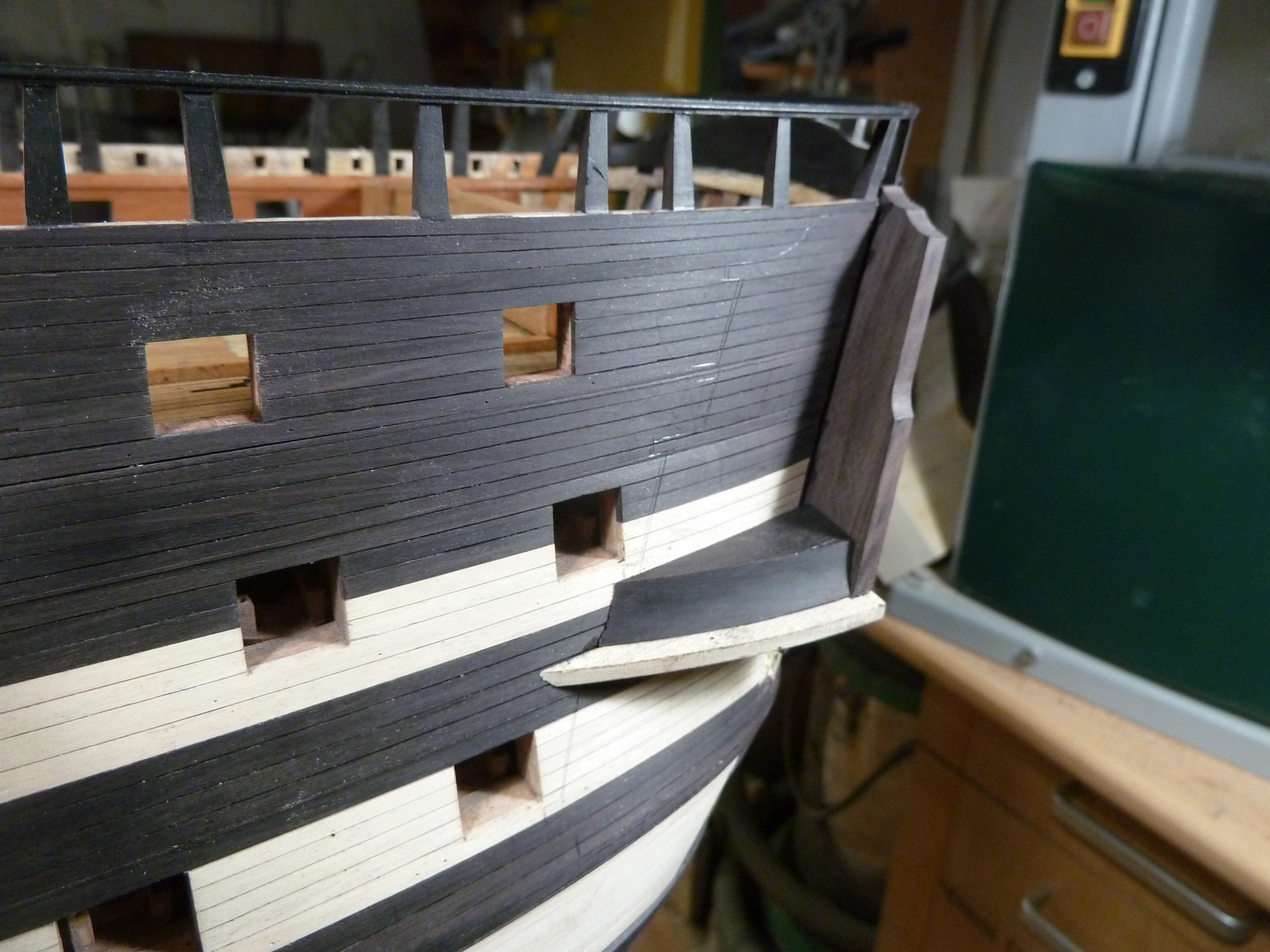

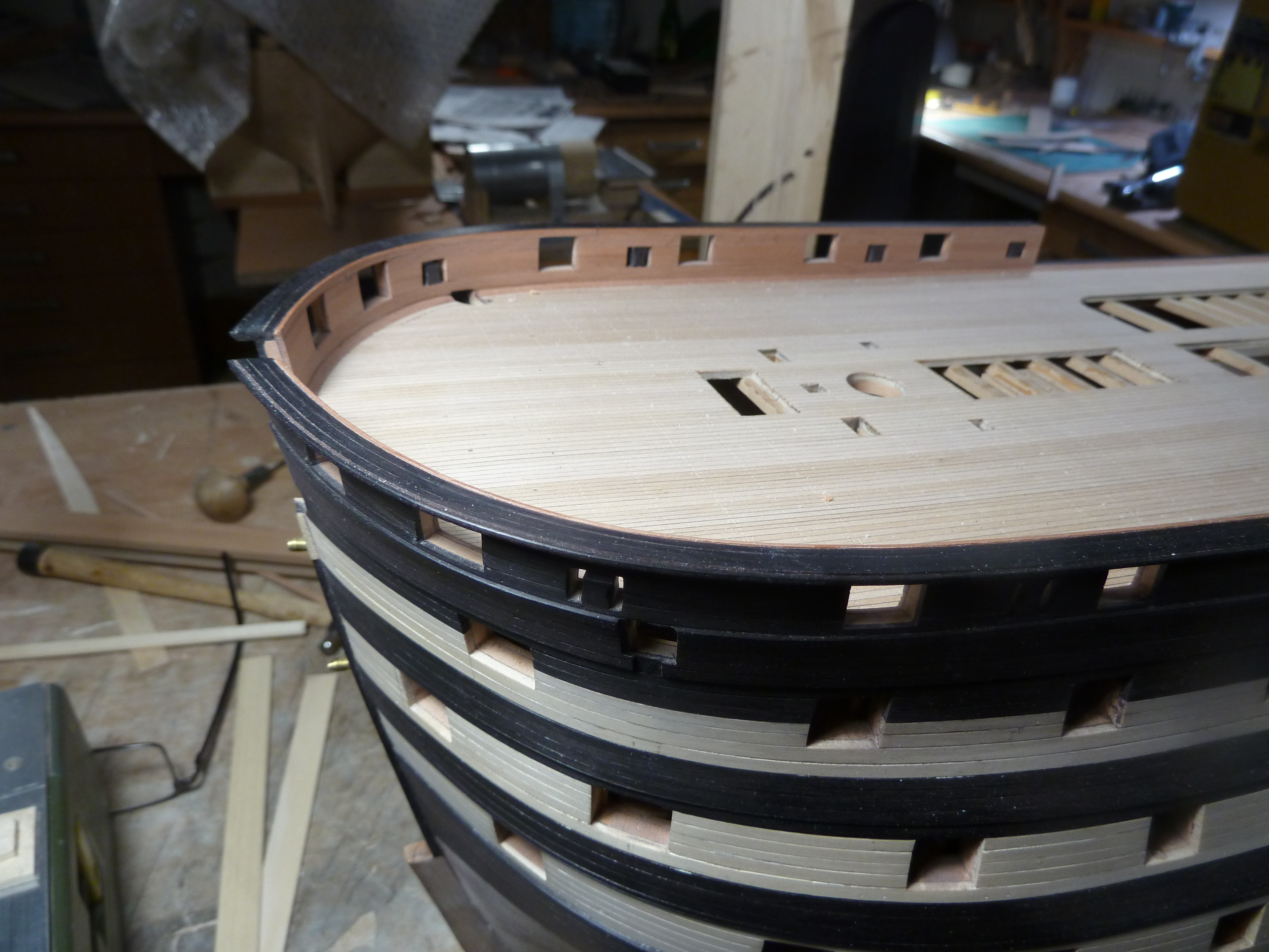

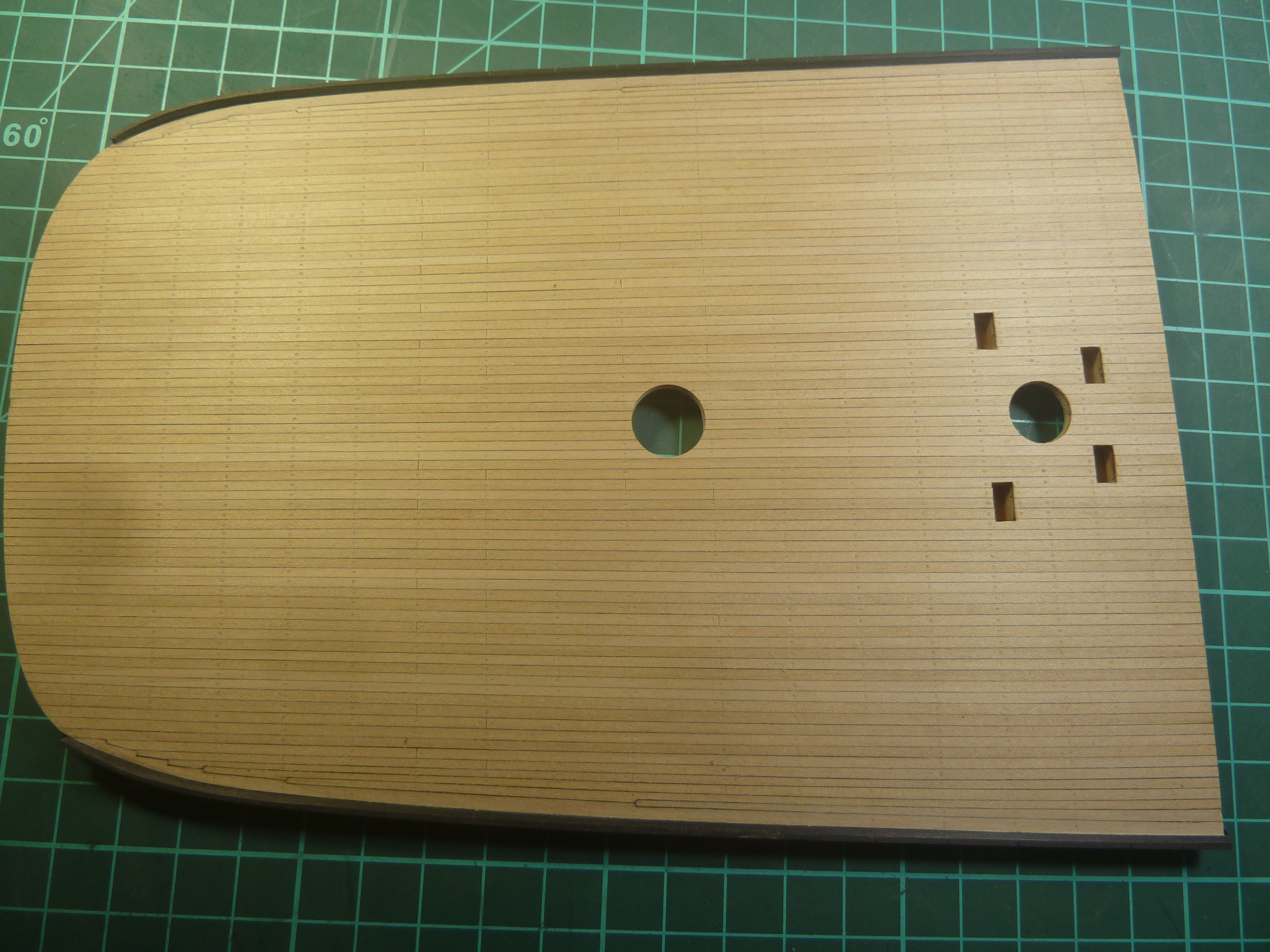

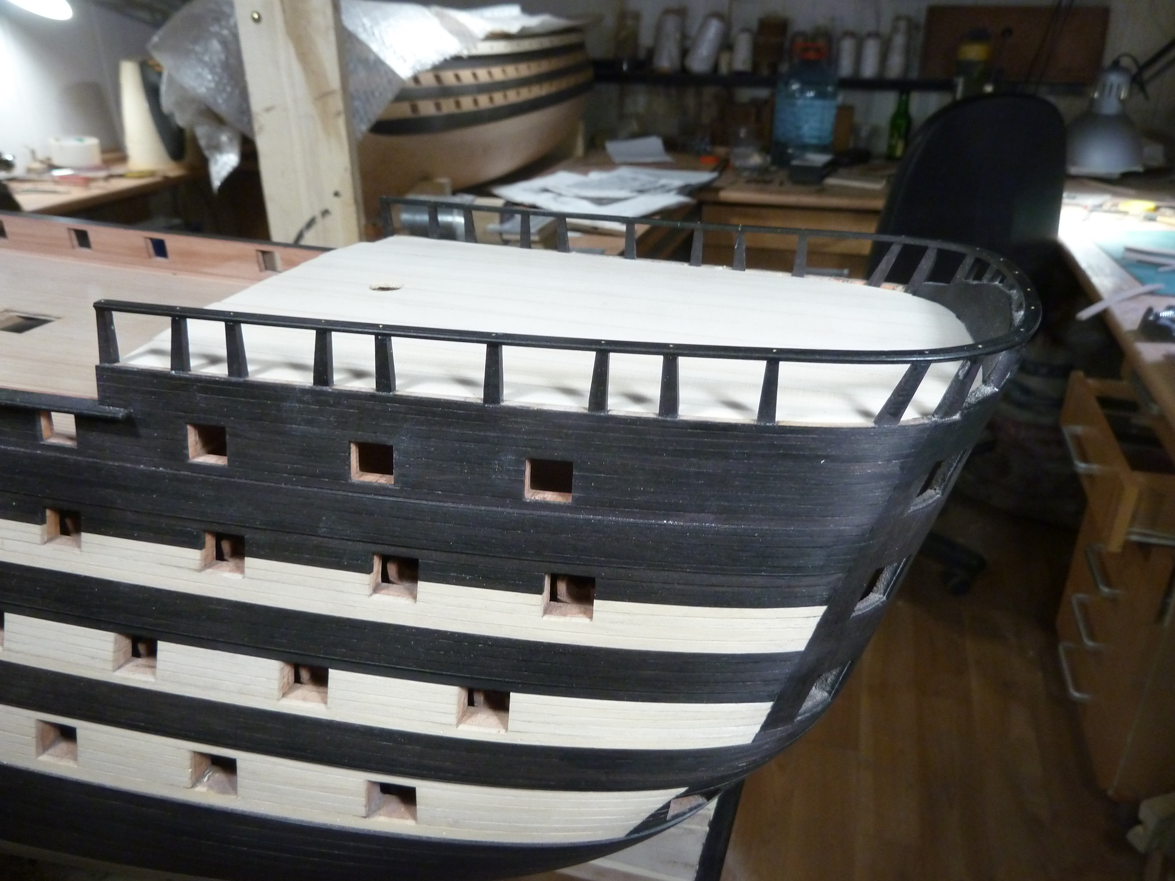

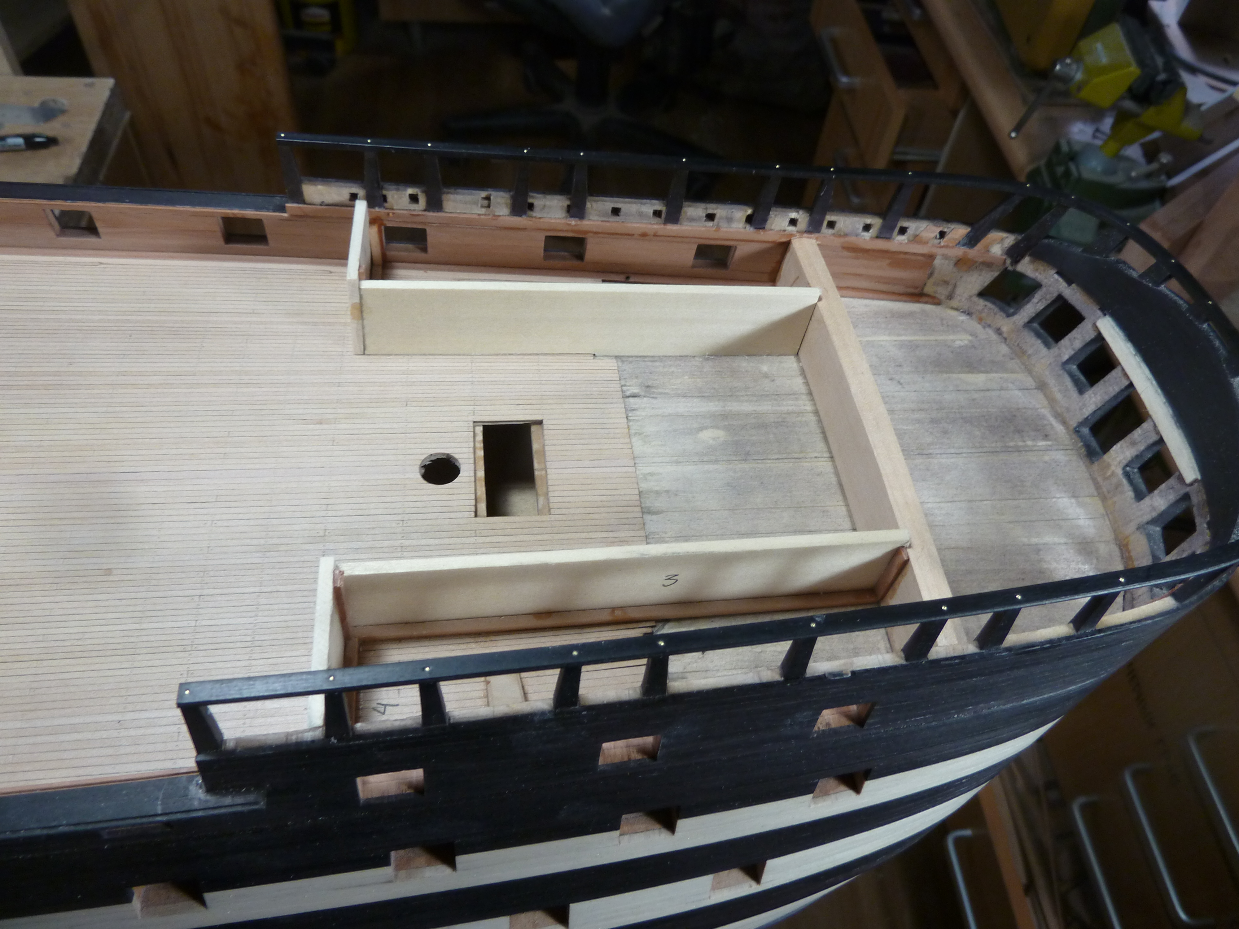

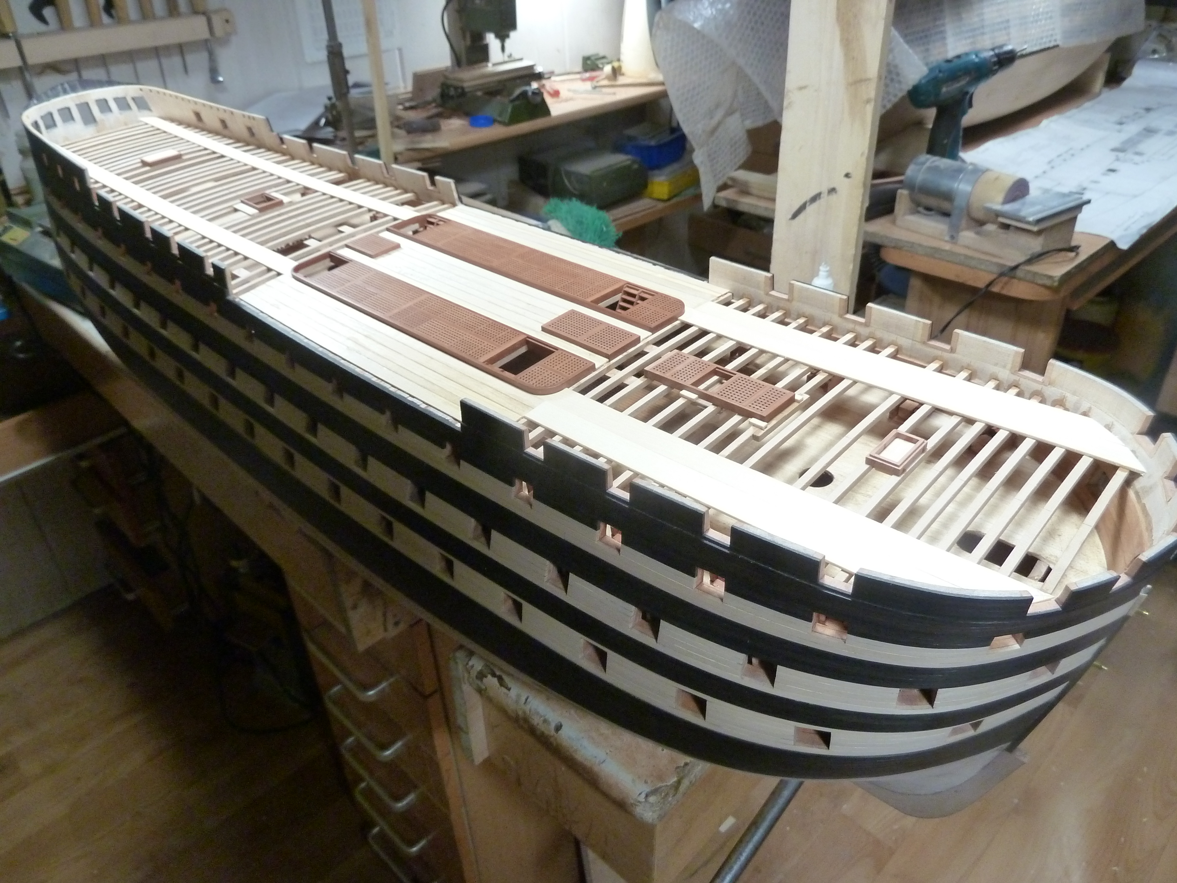

Добрый вечер коллеги! Продолжаю строительство модели. Настелил палубу квартердека - бака и юта. Палубы двуслойные. На бимсы клеил рейку липы толщиной 1,5 мм затем грушу толщиной 0,8 мм. Рейки узкие около 1,7 мм шириной, поэтому решил отказаться от фасок. Сделал по старинке, Закрасил одну сторону реек мягким карандашом 8В. Нагелевание имитировал специально заточенной иглой шприца. Такой способ с точки зрения достоверности даже копийнее, ведь настоящая палуба имела пробки слои которых совпадали с досками.
Палубы покрыл одним слоем тикового масла. Также обшил борт изнутри, положил широкие планшири под коечные сетки и изготовил релинг юта.

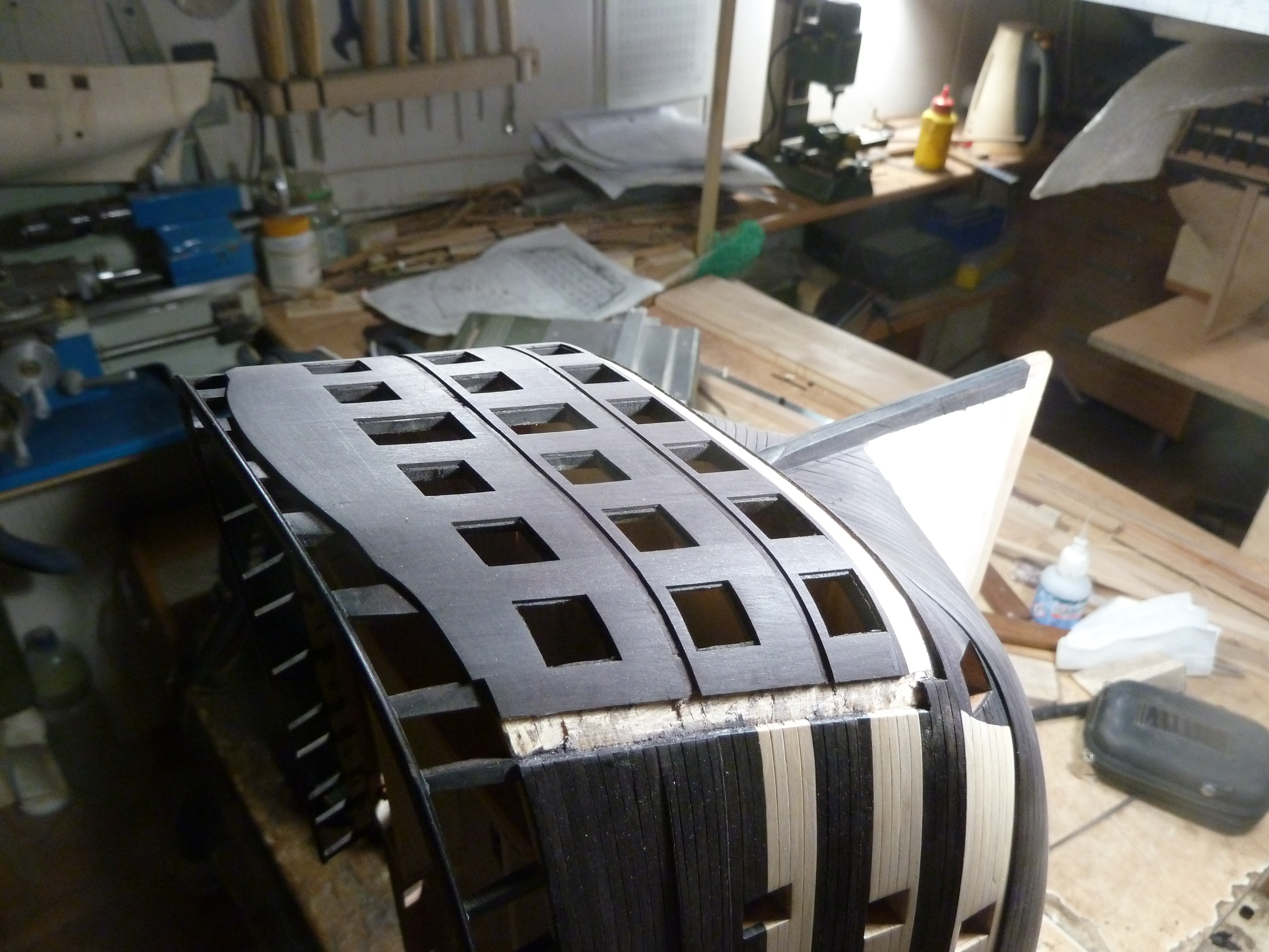

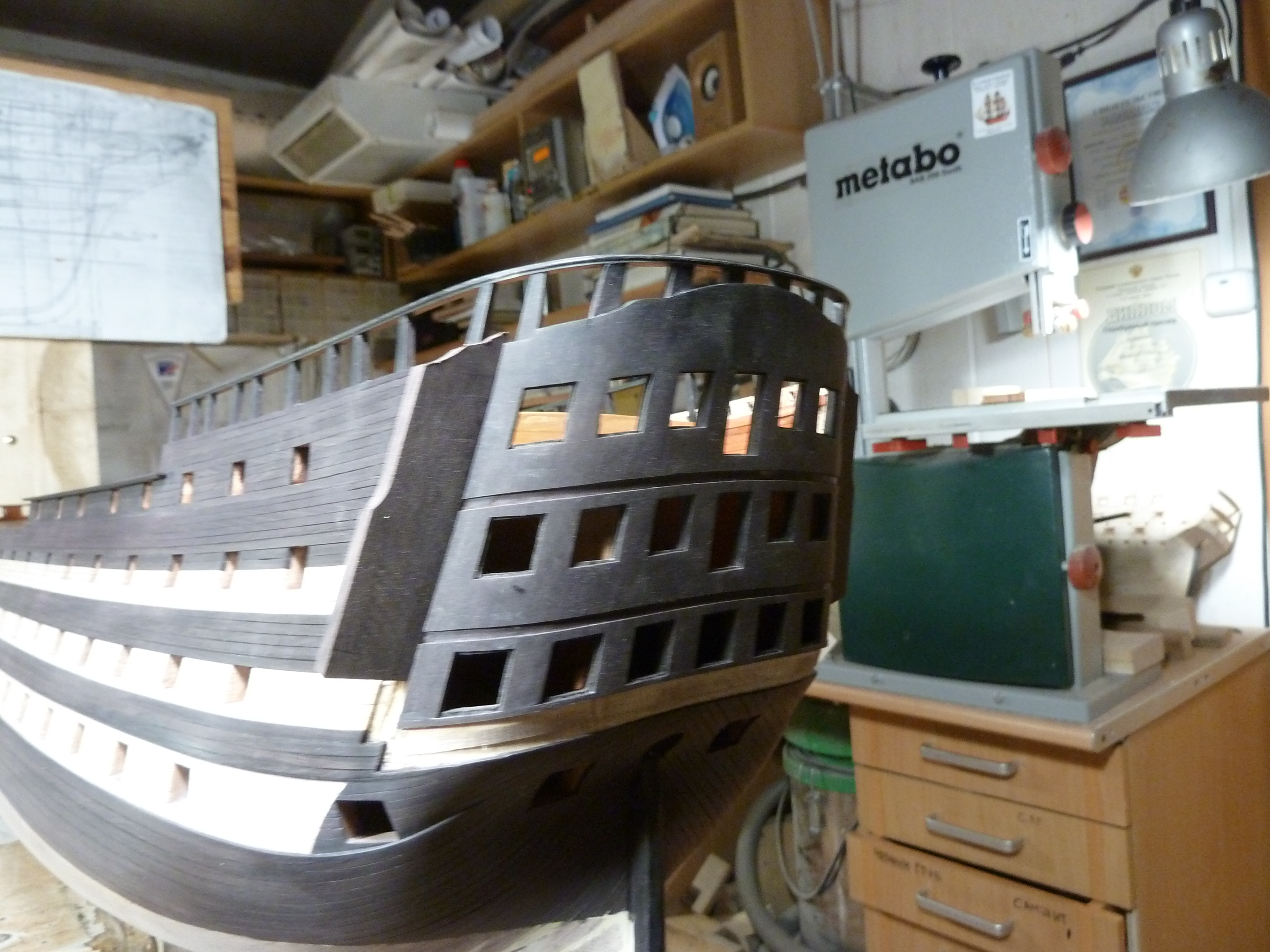

Пора приступать к корме. Начал с изготовления гакаборта. К нему буду подгонять боковые галереи. Для удобства подгонки в обшивке вырезал пазы под гакаборт. Под гакабортом временно закрепил пластину из липы. От неё буду подгонять вверх и вниз галереи а саму пластину позже заменю на самшитовую профилированную.
