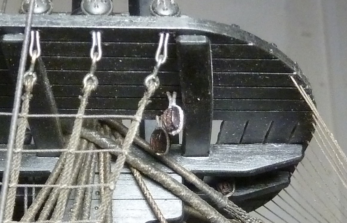

Дмитрий день добрый, спасибо за мастер классы!!! мучает вопрос - что за "зверь" сидит в ящике и держит нить которой клетнюете? и серьезный вопрос, может забегаю в перед? интересует когда Вы ставите блоки (блинда брасов и бом блинда брасов ...) на марсовые площадки, после установки марсовых площадок а затем в отверстие вставляете эти блоки или перед установкой марсов?
Спасибо.
Спасибо.
- Сообщения: 2622
- Поблагодарили: 841 раз
Re: Как это сделано?
Да никакого зверя нет. Катушка 15 км весит грамм 300. своим весом натягивает. Блоки я ввязываю когда такелаж стоячий натянут. Или к такелажу бензелем креплю или в марсе отверстие овальное делается. Туда вставляется очко блока удлиненное и зашплинтовывается

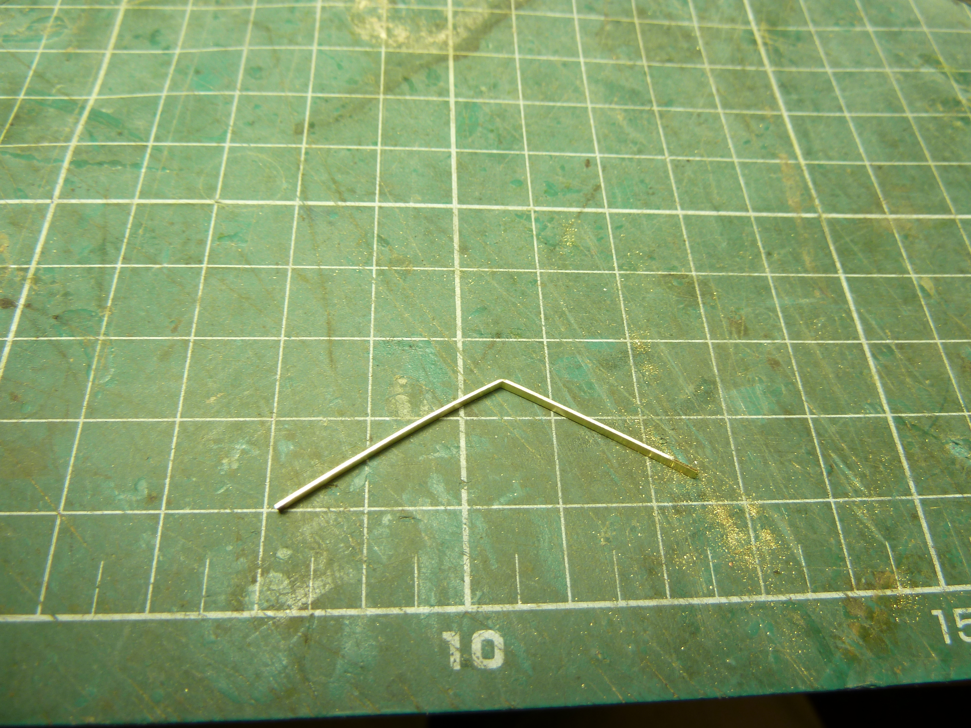

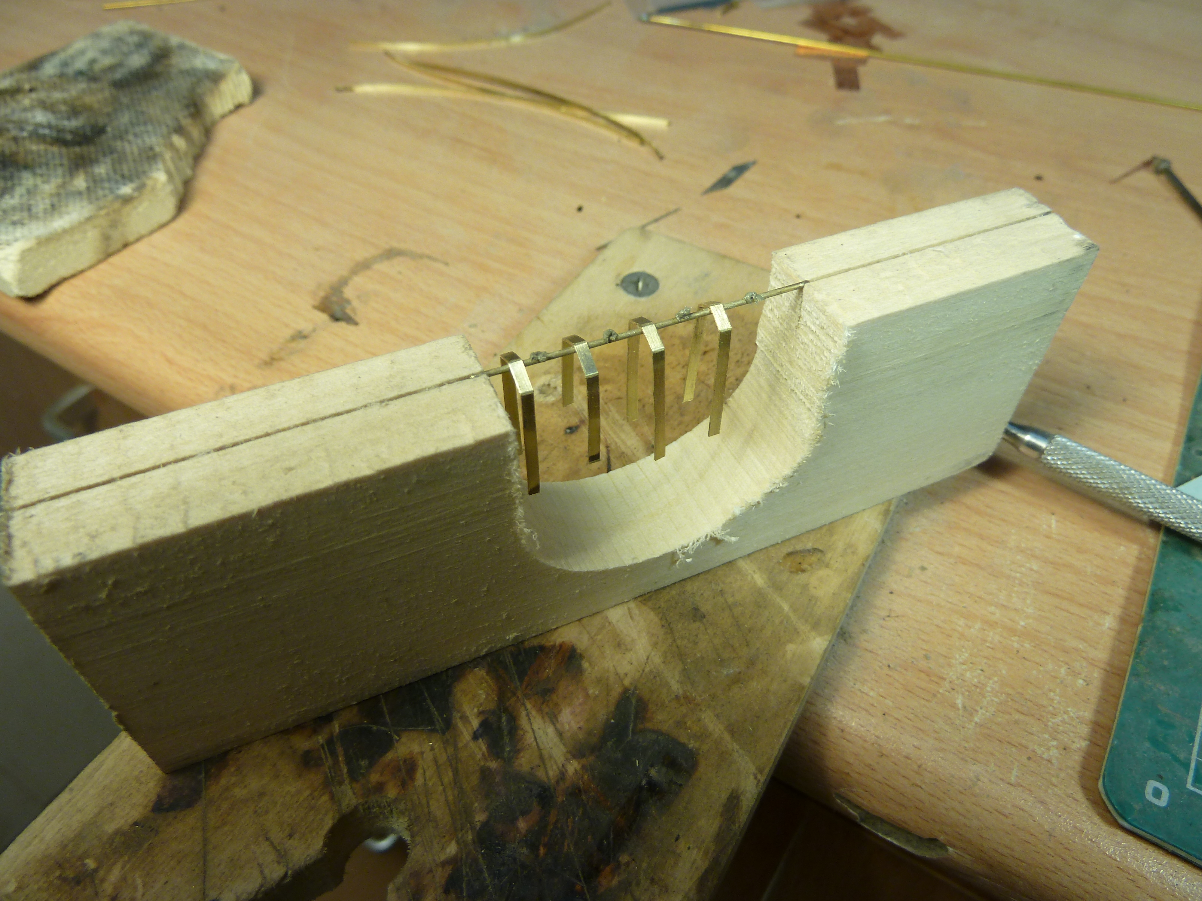

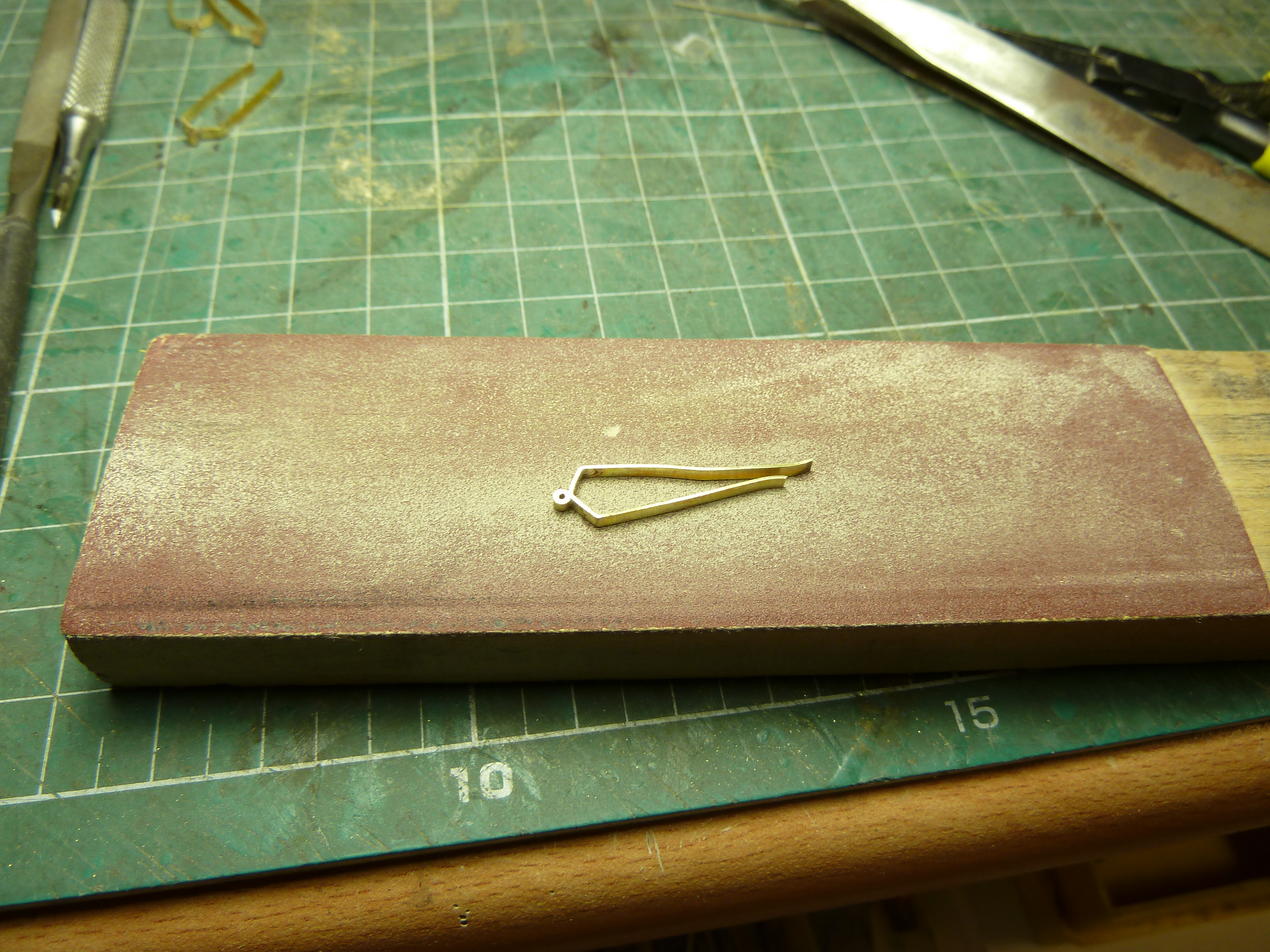

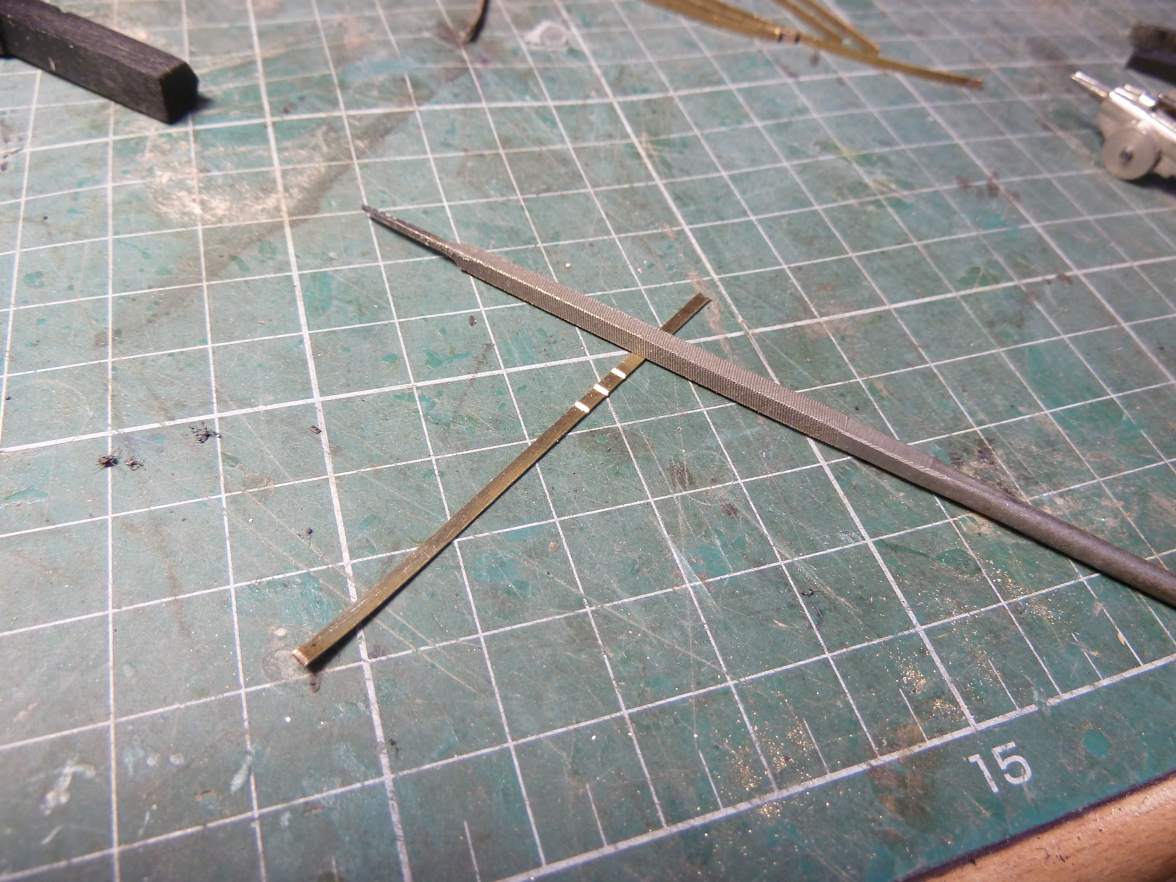

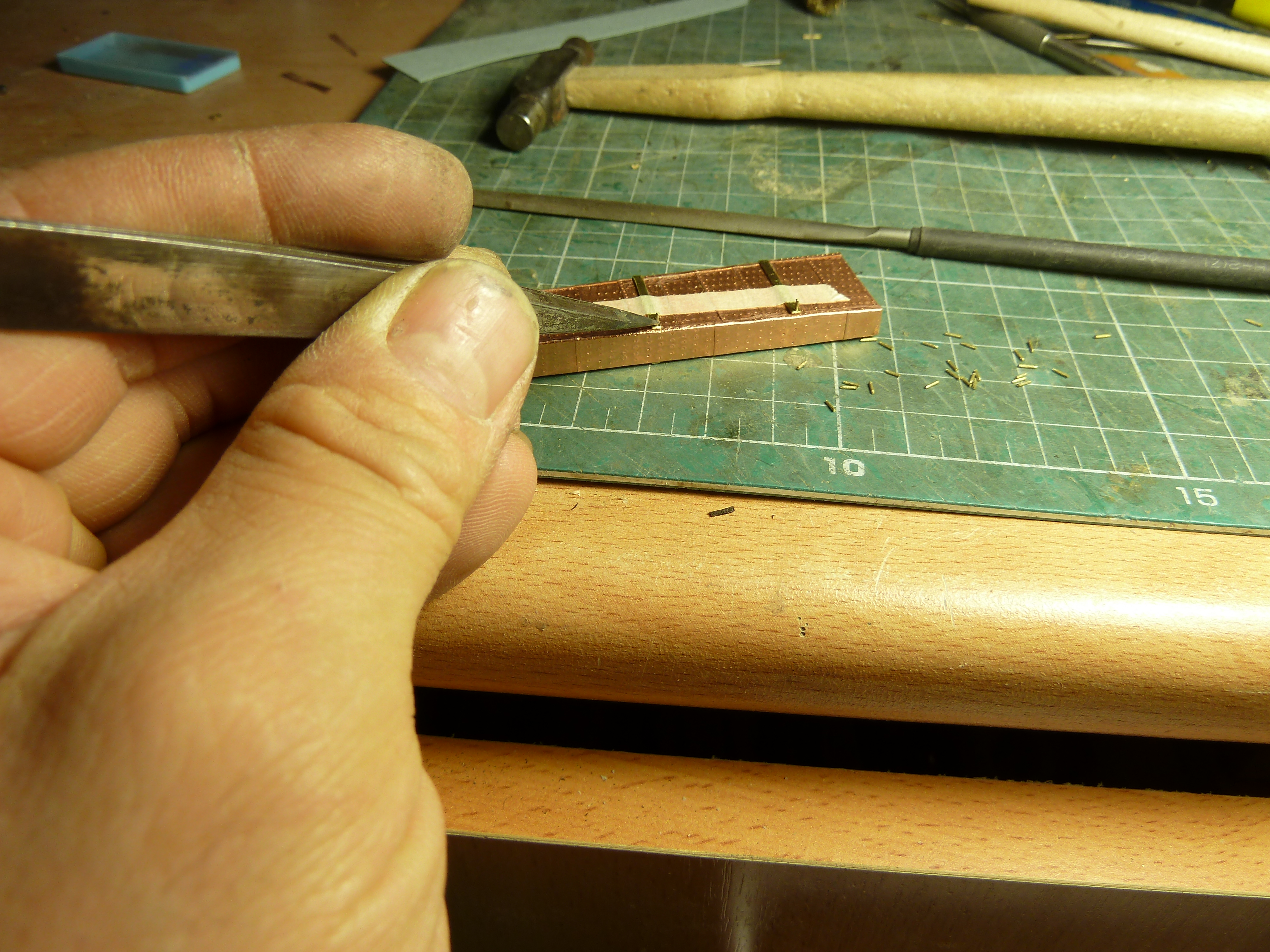

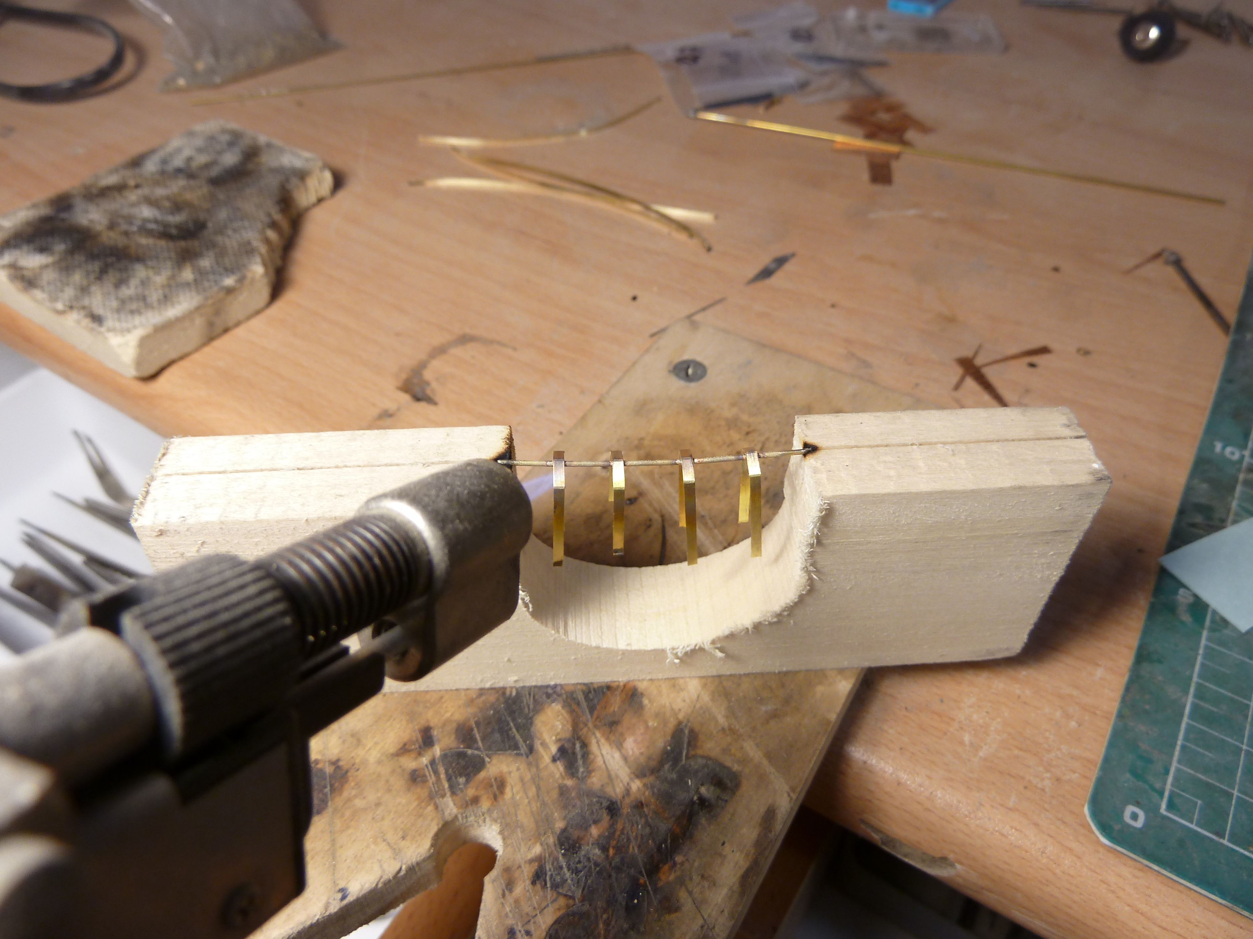

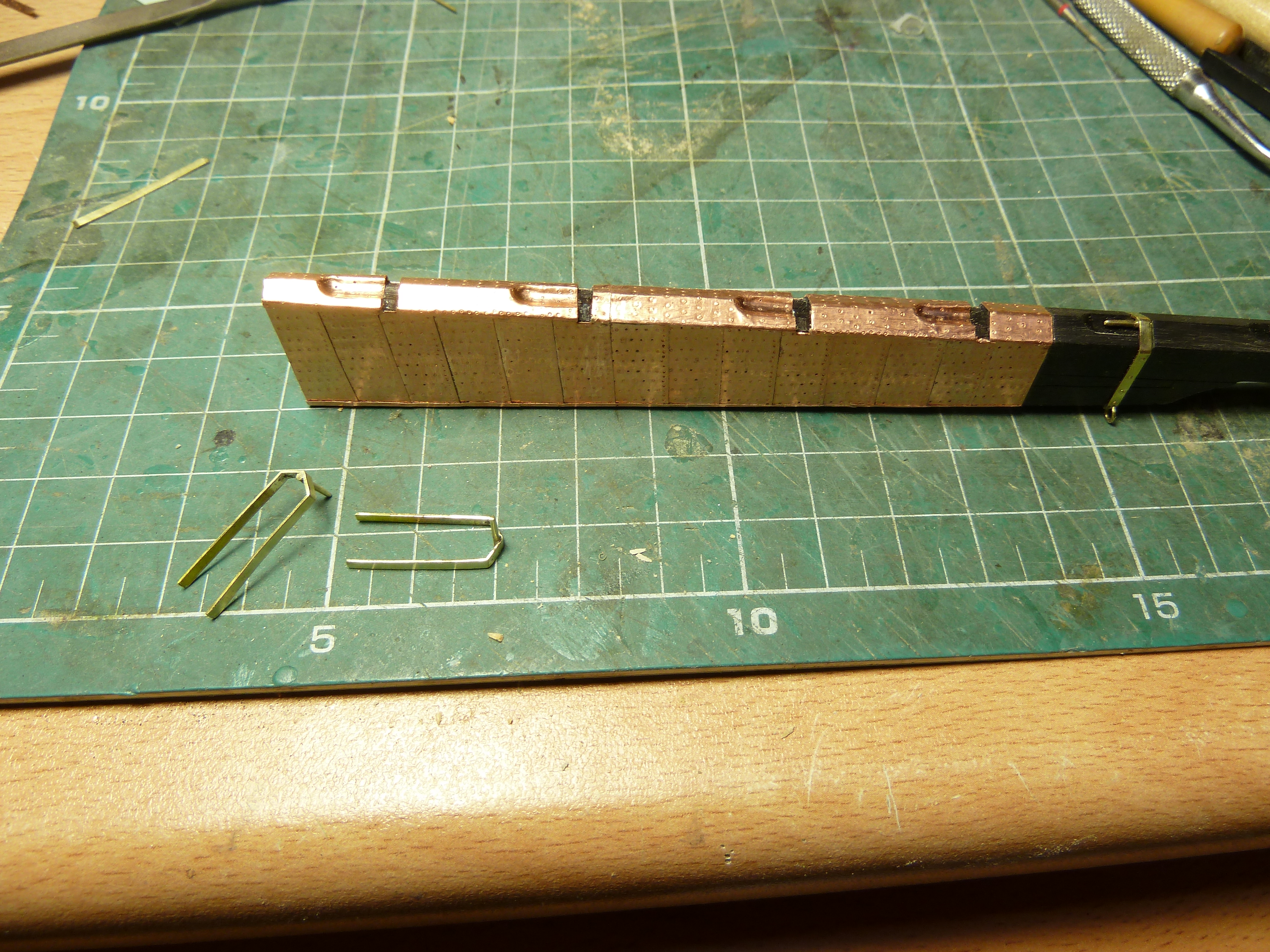

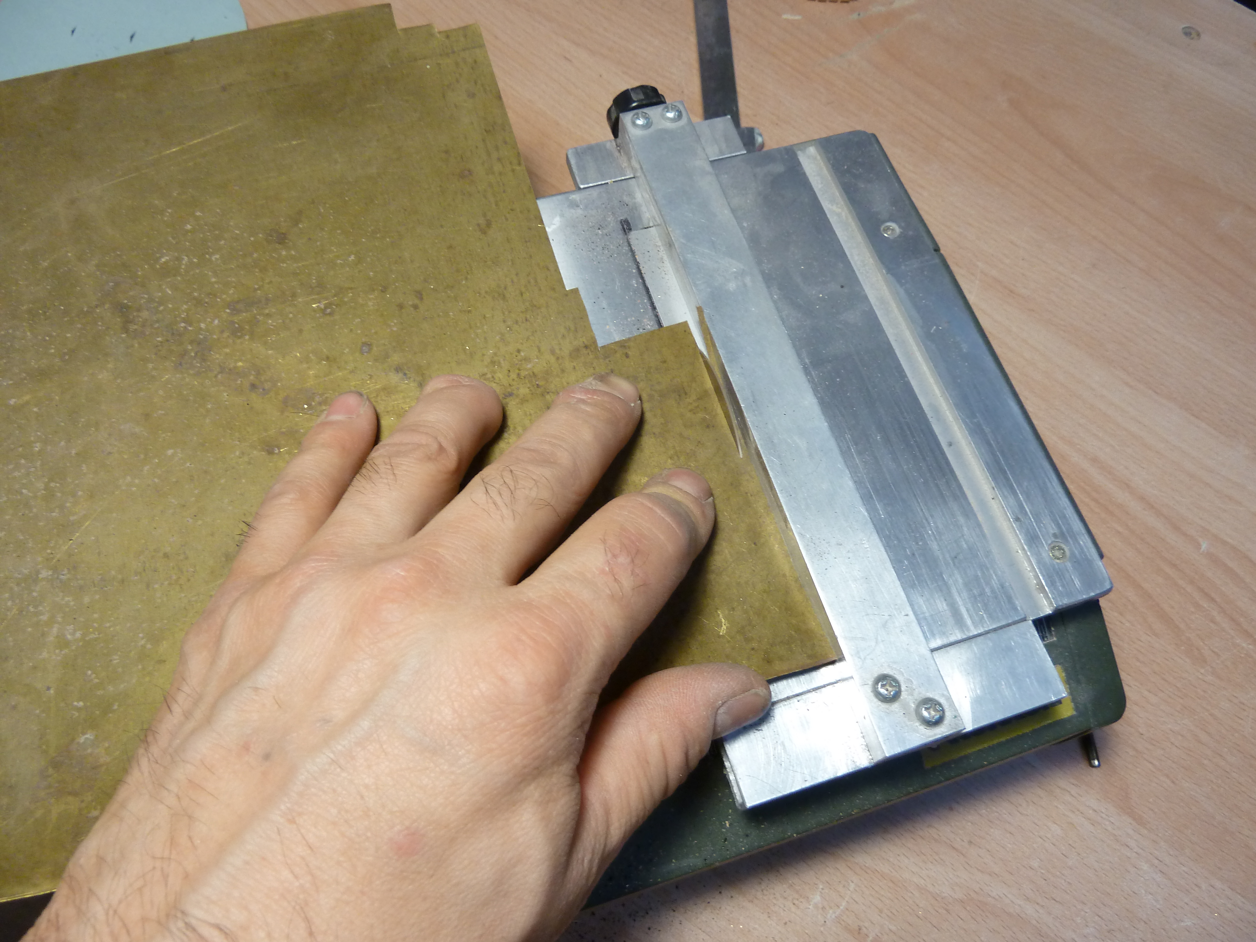

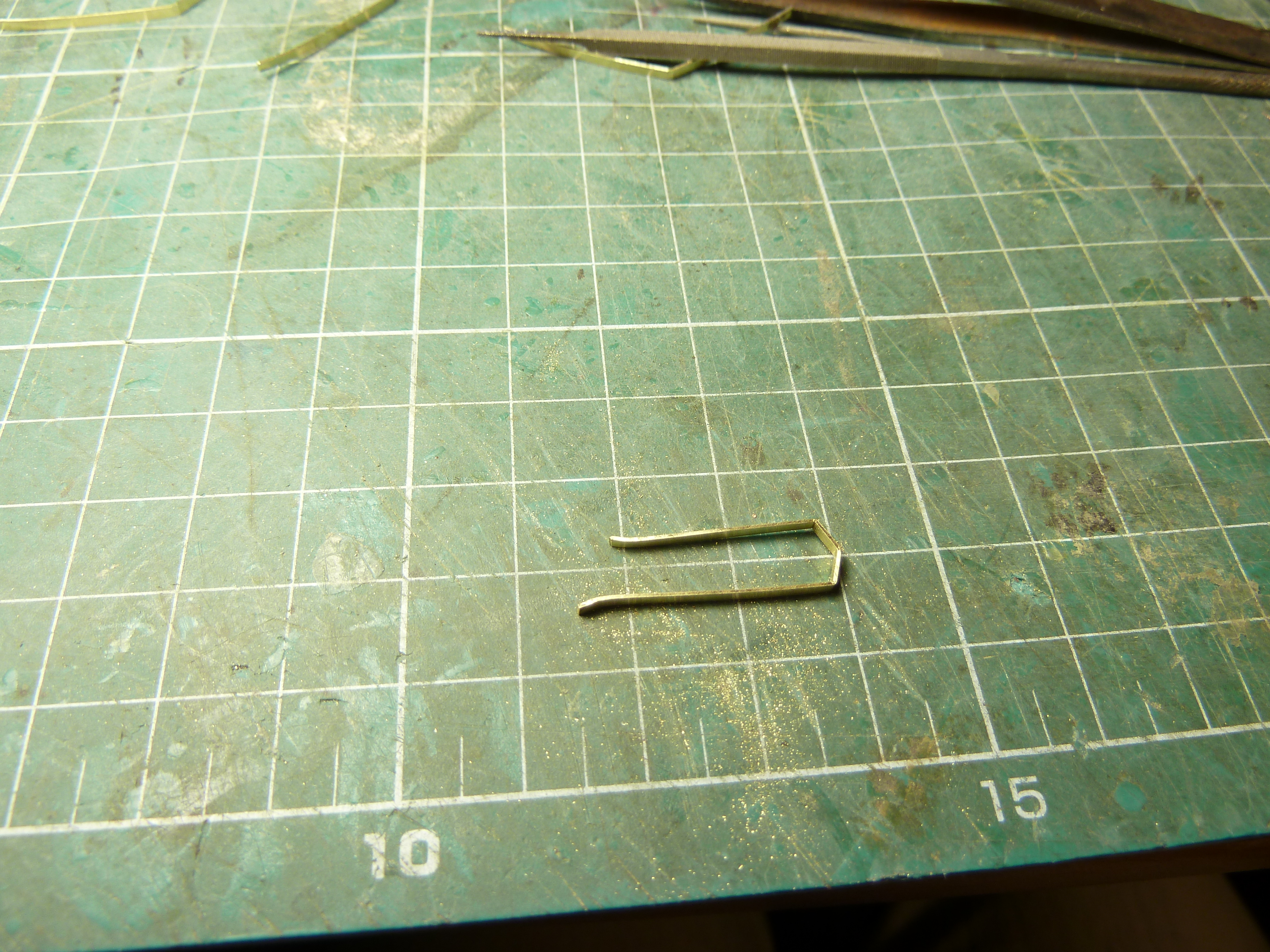

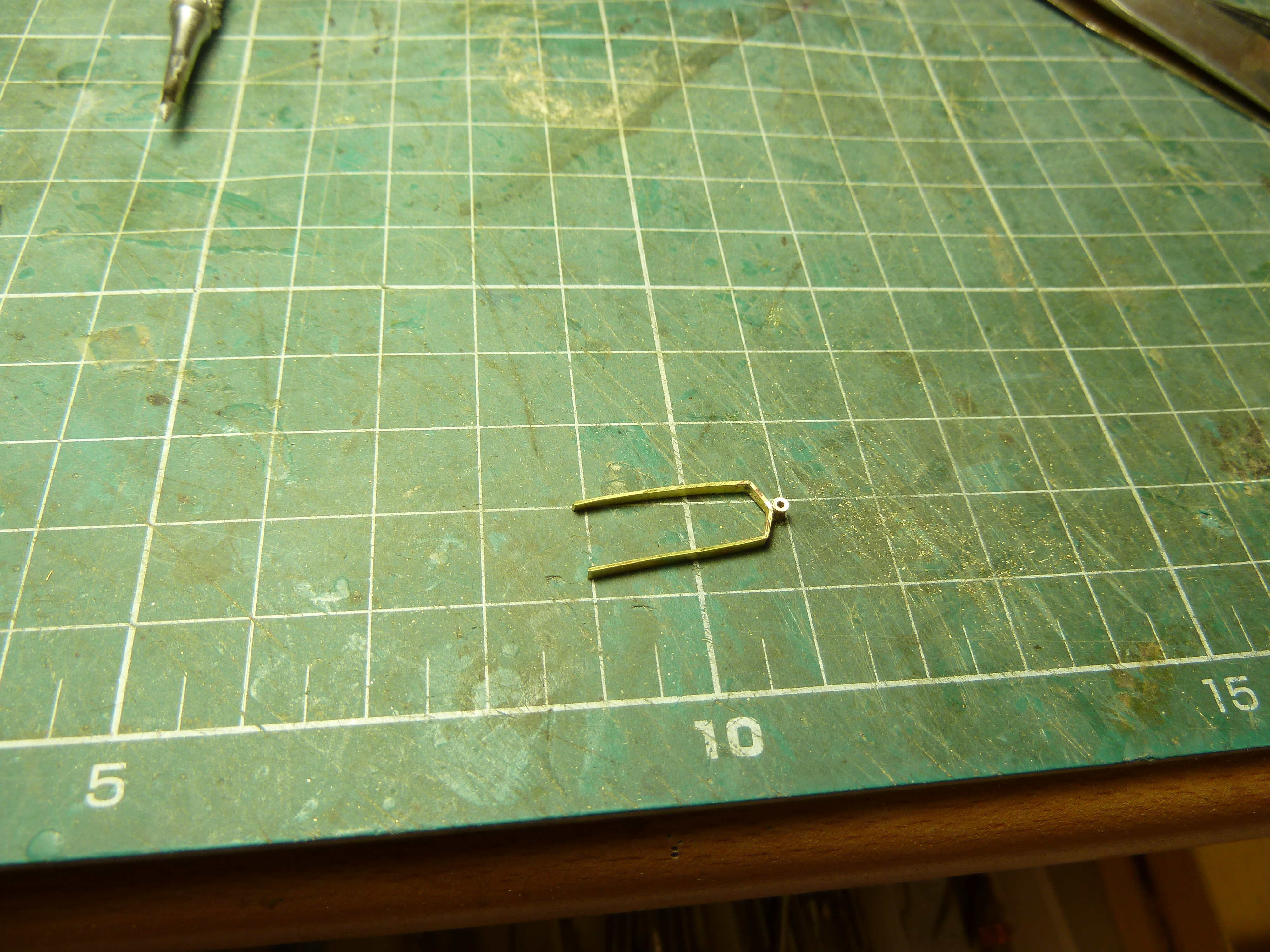

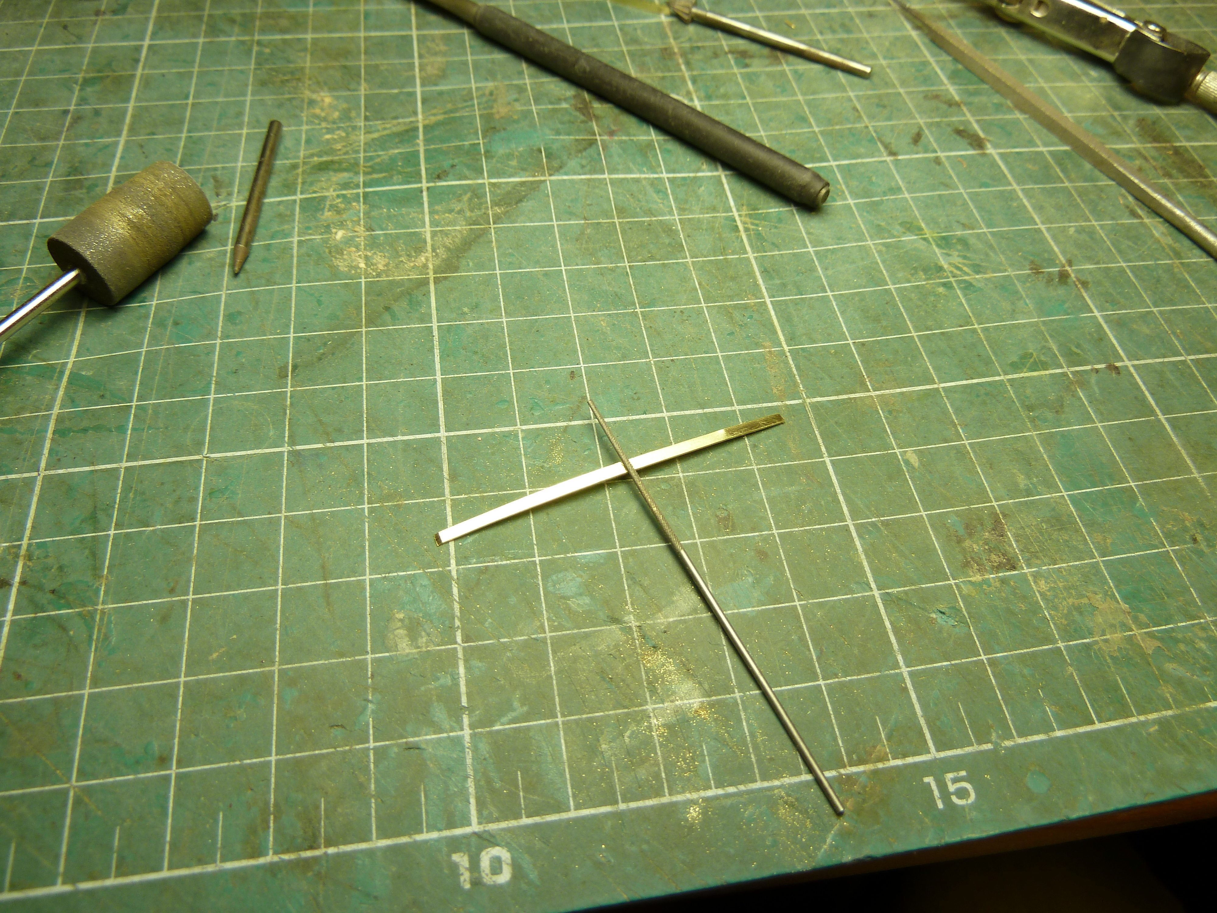

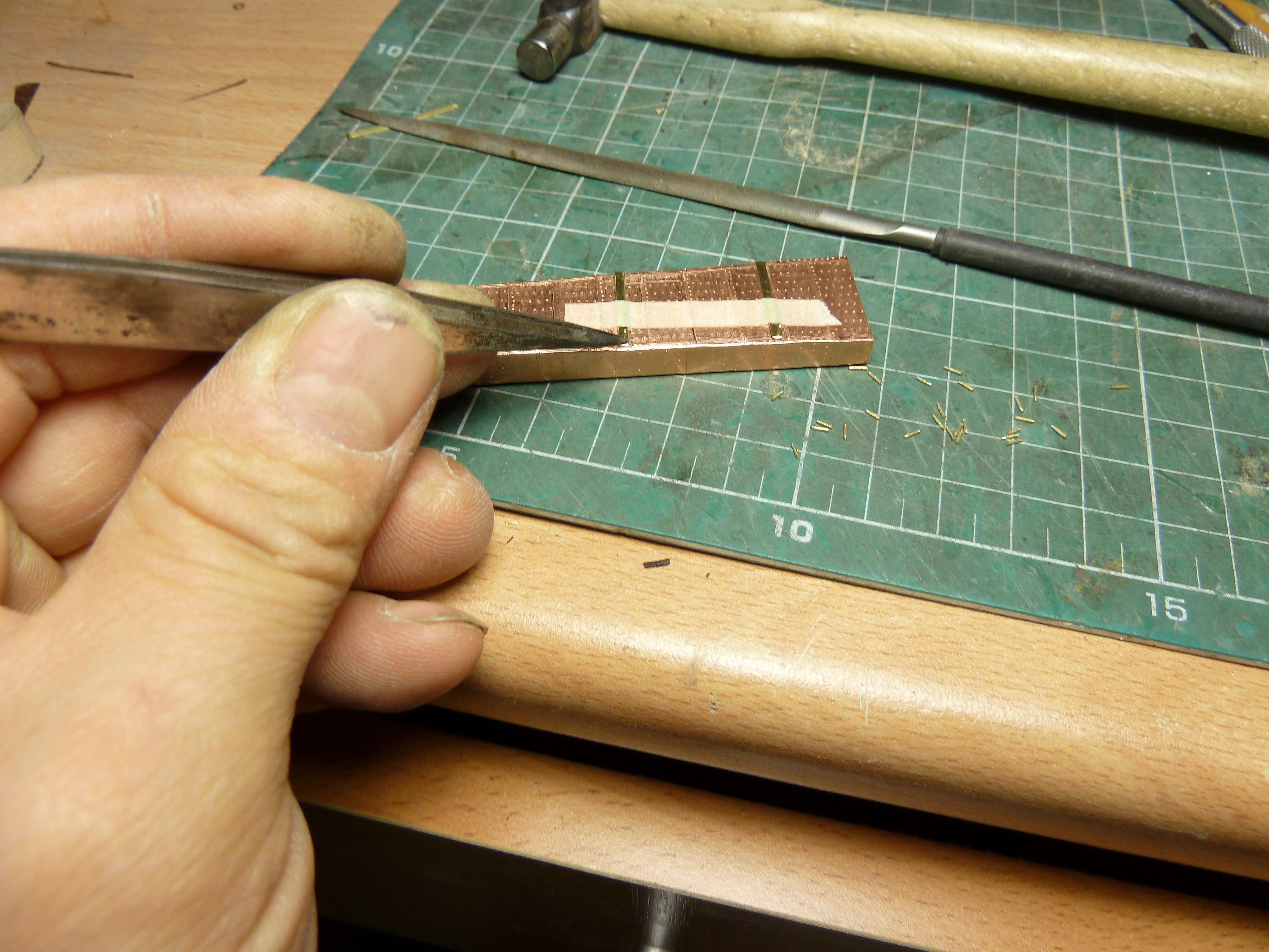

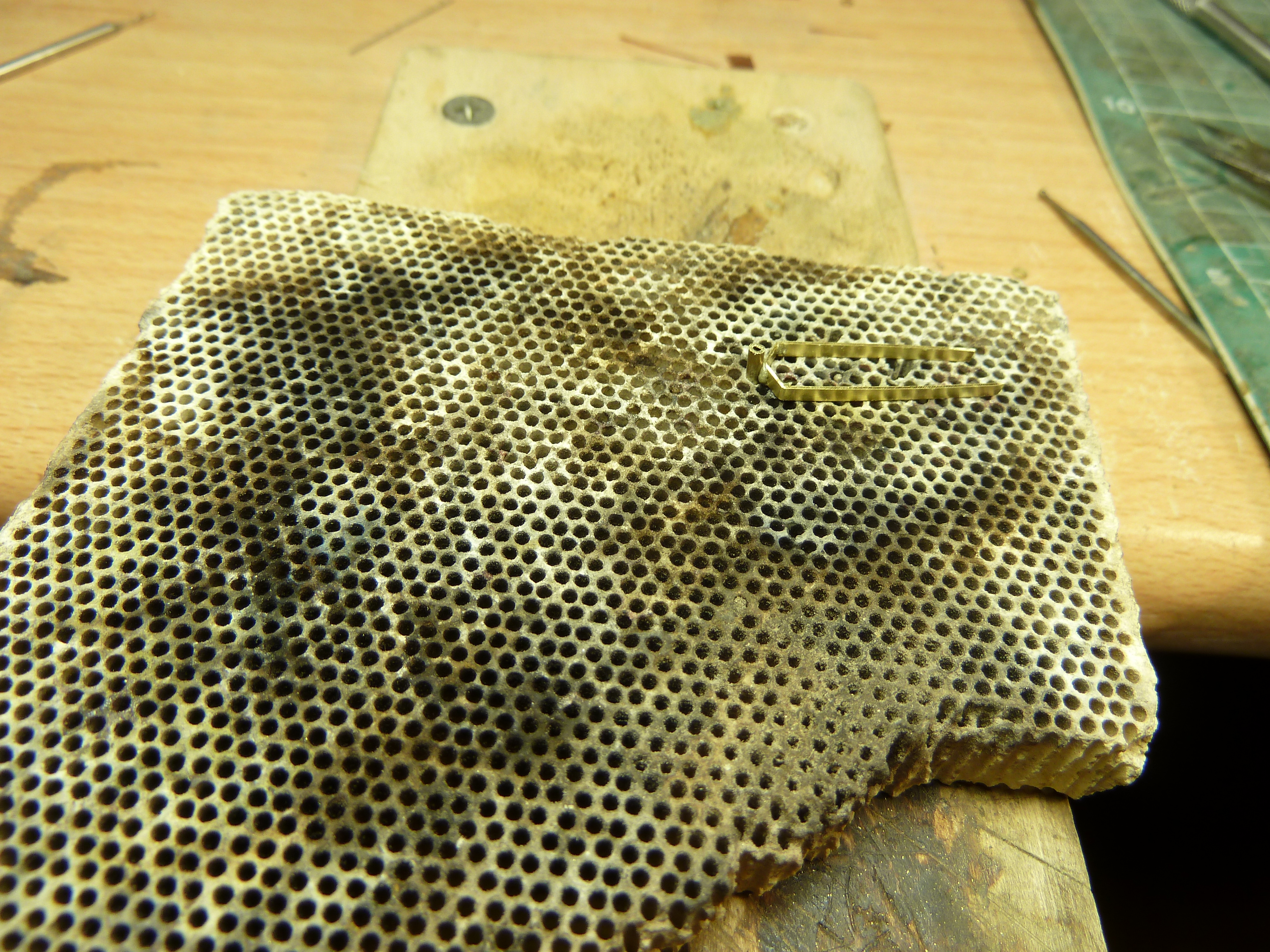

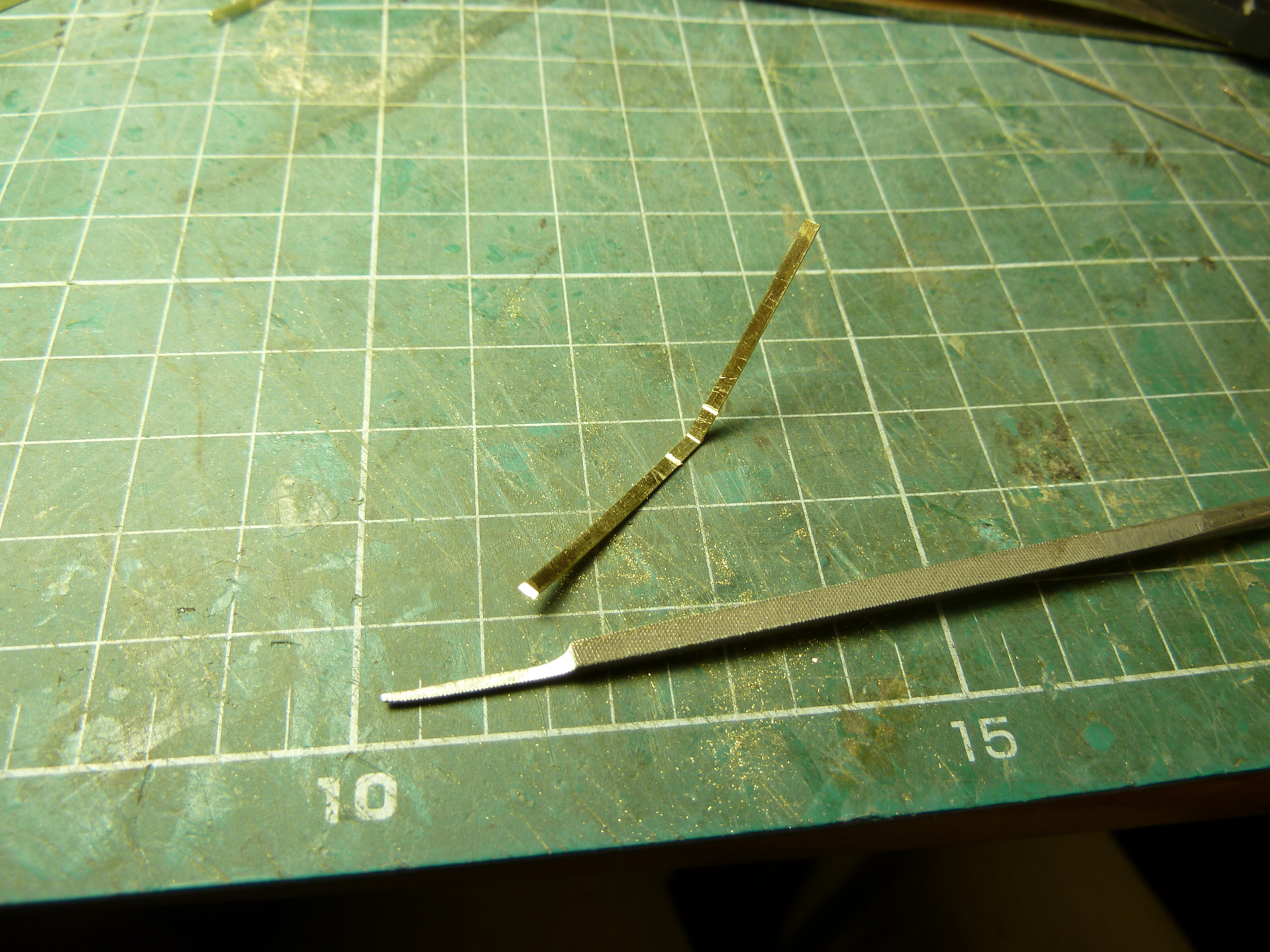

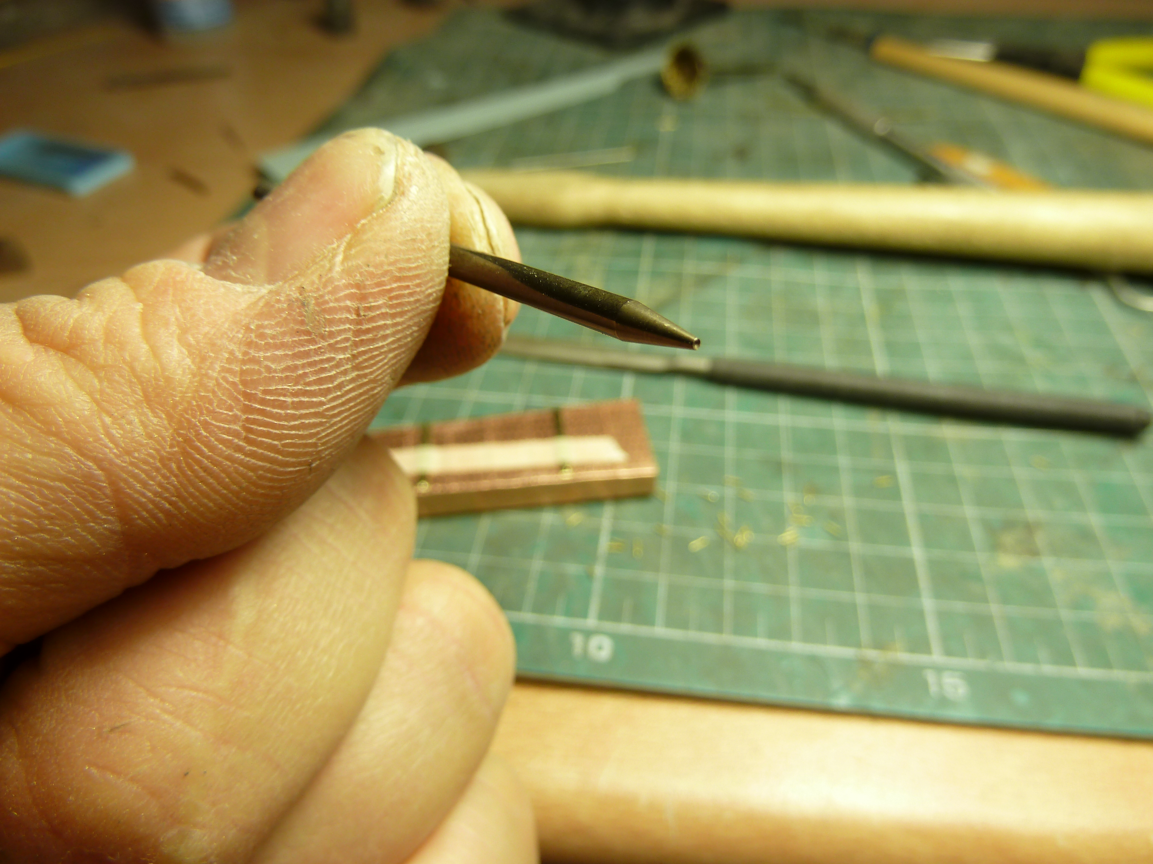

Как то я ранее пропустил процесс изготовления рулевых петель. Сначала на КС ке напиливаю из 0,5 мм латуни полосы нужной ширины. Начнем с папы, тоесть части которая стоит на руле. Как это ни странно для начинающих но, сам штырь стоит внутри петли. Это позволяет поставить перо руля максимально плотно к штевню. По центру заготовки петли квадратным надфилем делаю засечку, с помощью балеринки отмечаю расстояние до еще двух. Расстояние между засечками равно длине скошенной грани руля. Сгибаю заготовки по засечкам, что бы они приняли форму руля. Далее делаю из дерева нехитрую приспособу и закрепляю в ней латунную проволоку Ф 0,7.Это будущие оси петель, сразу на три четыре штуки. На проволоку через некоторое расстояние наношу немного пасты для пайки и вешаю на эти места заготовки петель. В углы петель тоже предварительно нужно нанести немного пасты. Прогреваю всю конструкцию и получаю сразу три - четыре полуфабриката петель. Далее нужно разделить их и зачистить.

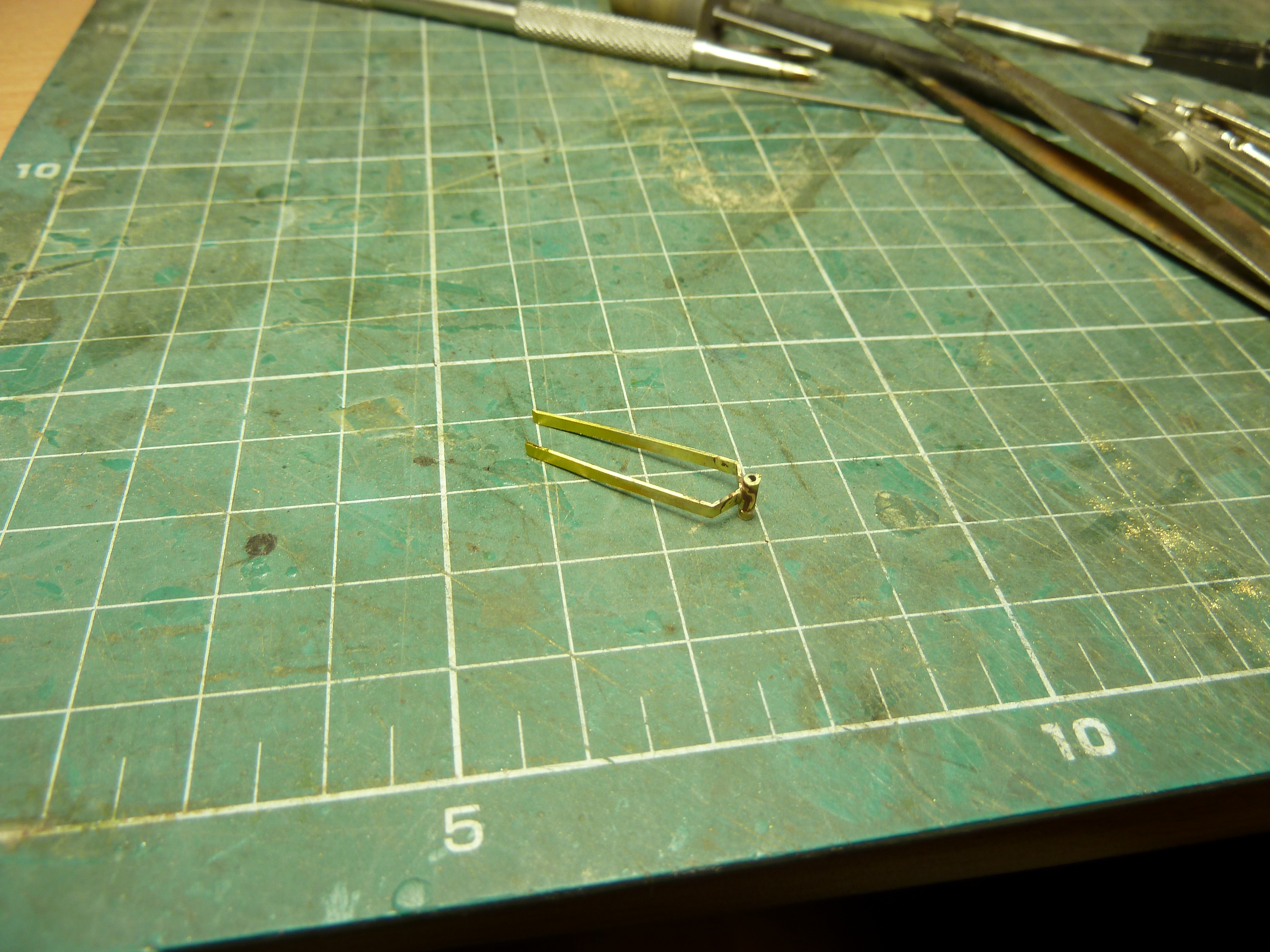

Теперь ответная часть стоящая на штевне. Делаю так же 3 засечки, так как штевень имеет скошенные грани.Одну делаю игольчатым круглым надфилем снаружи. В неё после изгиба ляжет трубка. Две на другой стороне полосы квадратным для четкого сгиба. Из латунной трубки Ф 1,6 мм напиливаю отрезков длиной 4 - 5 мм. Их вставляю с натягом в сотовую плиту для пайки. Она легко рассверливается до нужного размера. Заготовку петли по центру смазываю пастой и ставлю вплотную к зафиксированной трубке. Пропаиваю и вынимаю. Осталось отпилить лобзиком лишние концы и зачистить.
- Сообщения: 2622

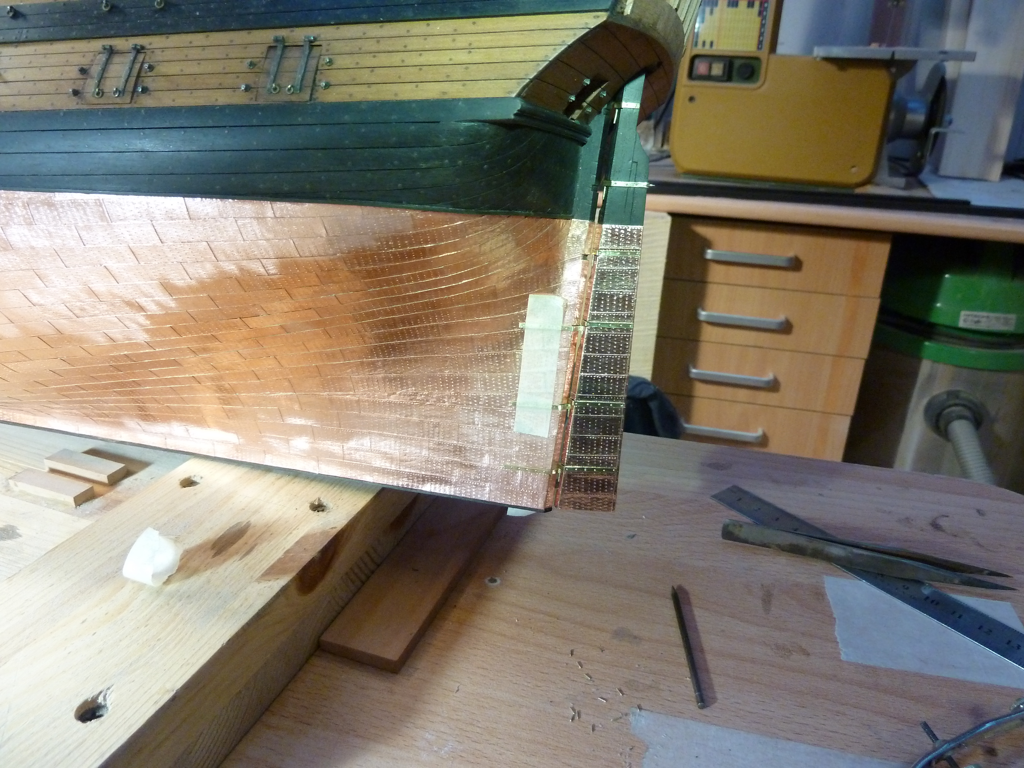

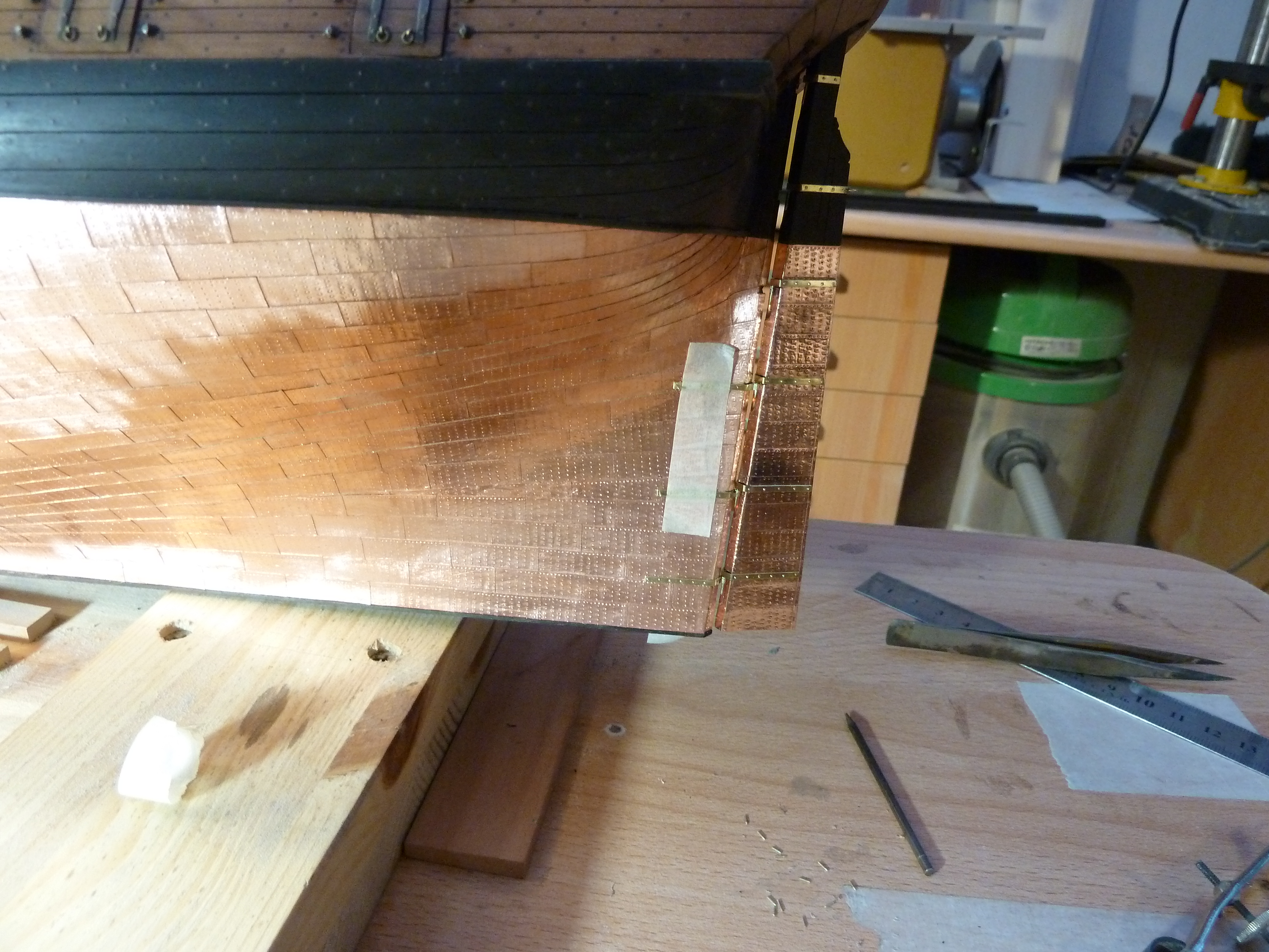

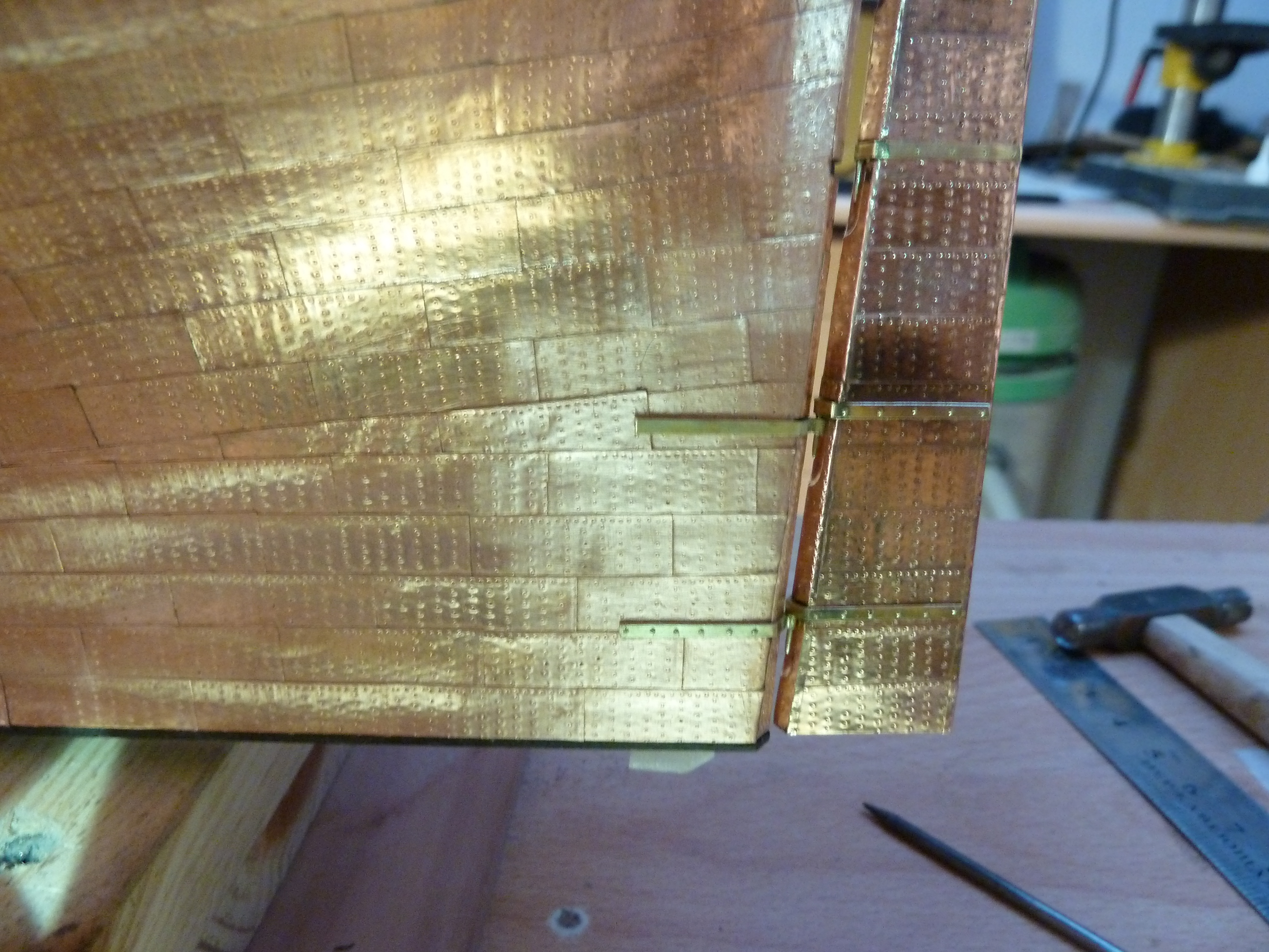

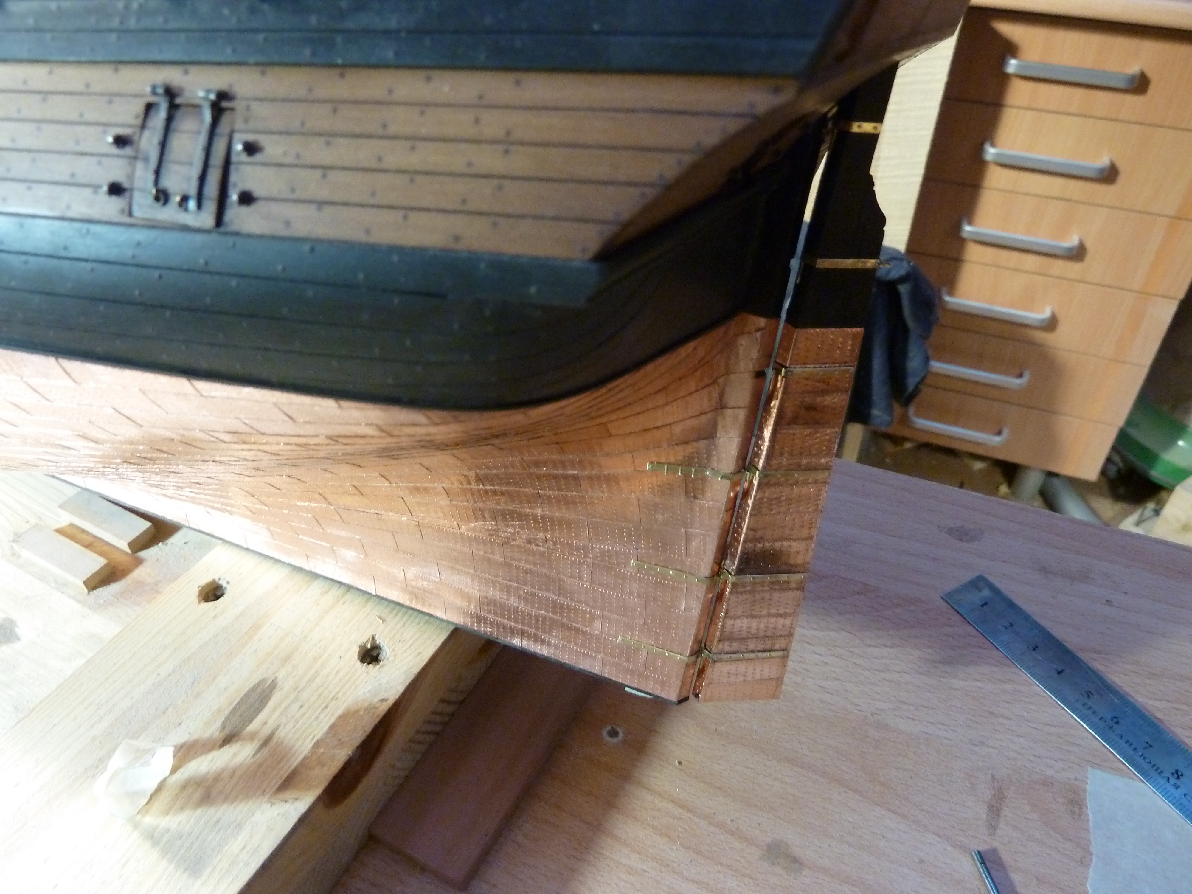

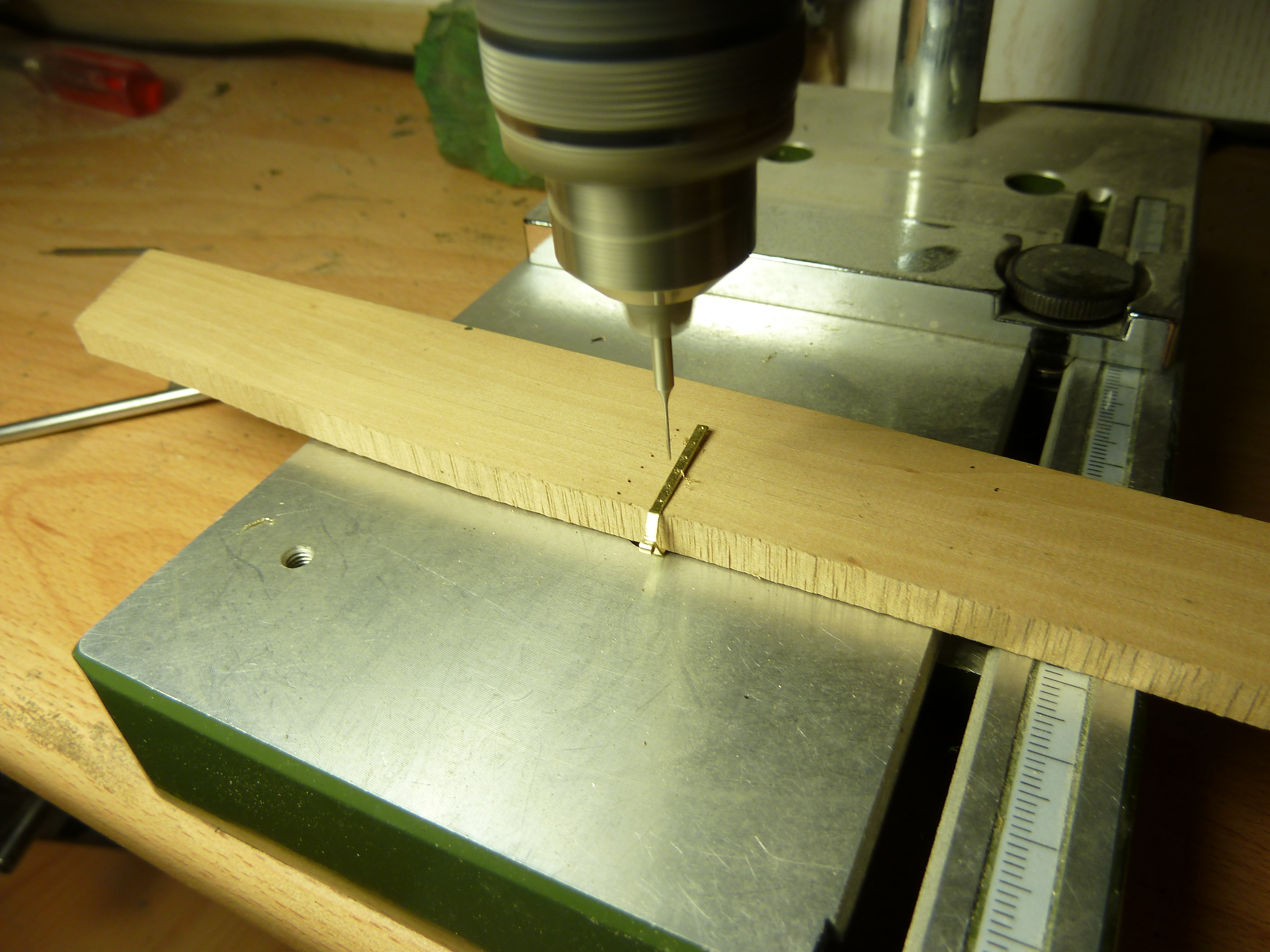

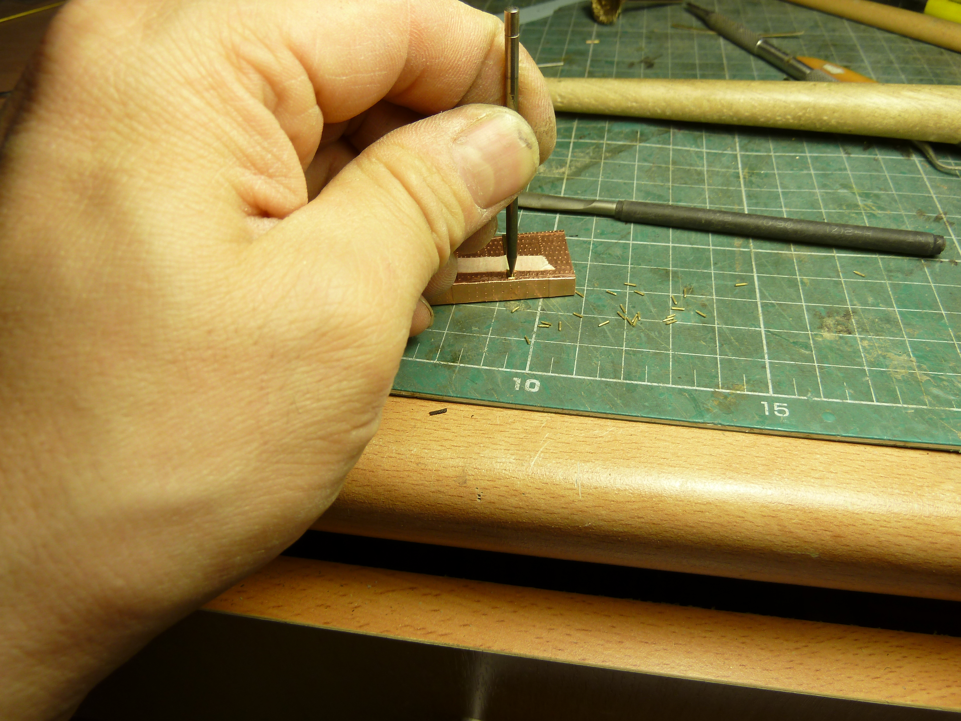

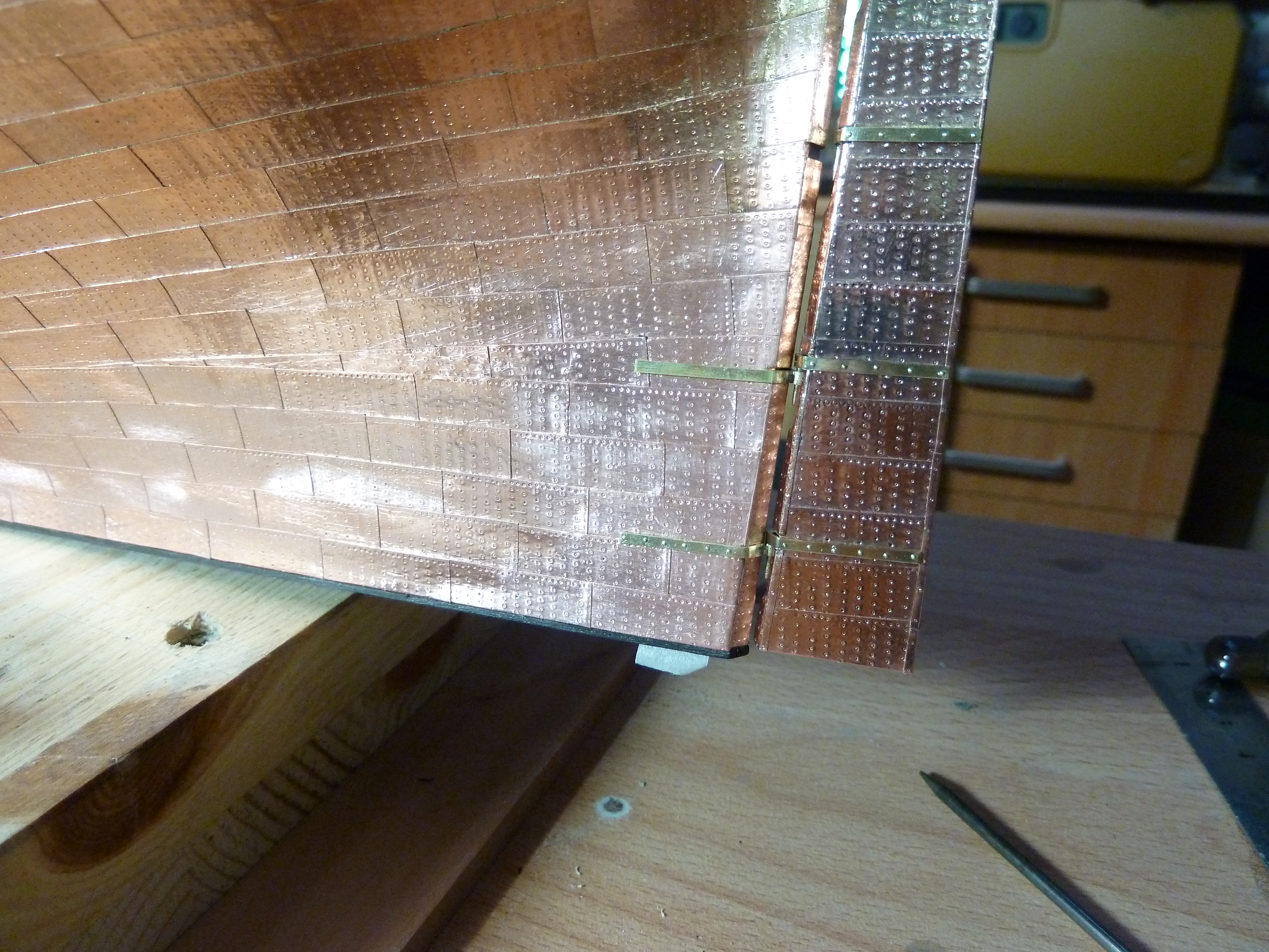

Теперь как установить полученные петли. Для начала нужно просверлить отверстия. Делаю это новым ювелирным сверлом на толстом хвостовике. Предварительно места сверления накернил. Удобно делать это вложив в петлю подходящей толщины деревяшку. Теперь готовую петлю ставлю на место и приклеиваю полоской малярного скотча. Прямо по петле насверливаю отверстий в руле и забиваю гвозди полученные методом накатки на шайбе или коврике для резки. На штевне делаю аналогичным образом.
