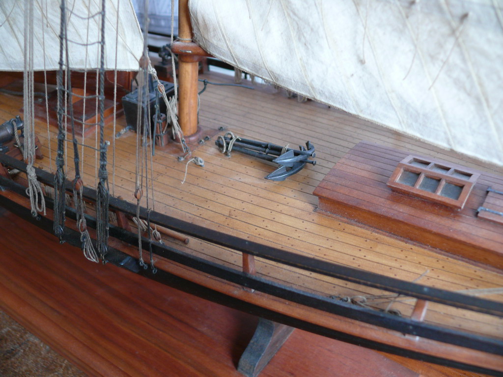

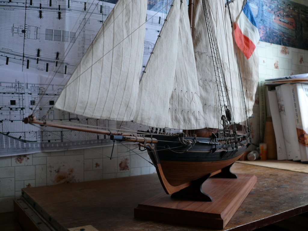

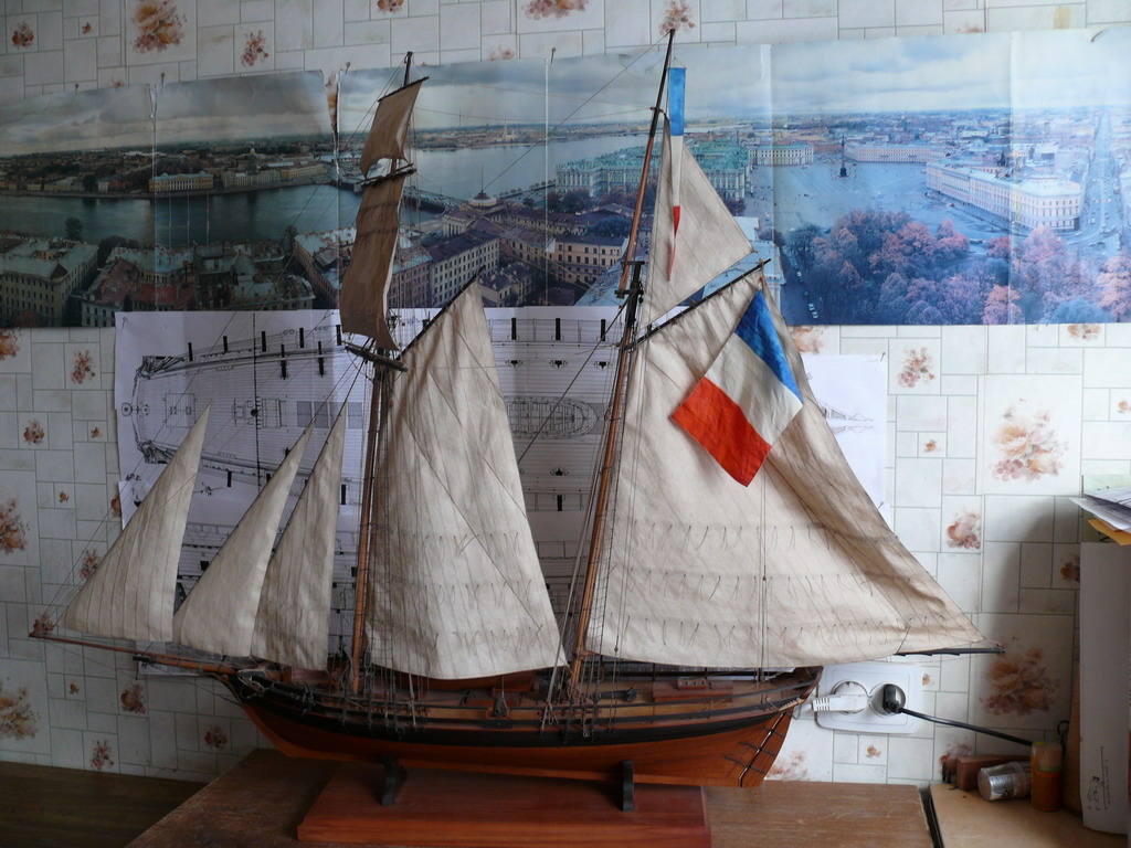

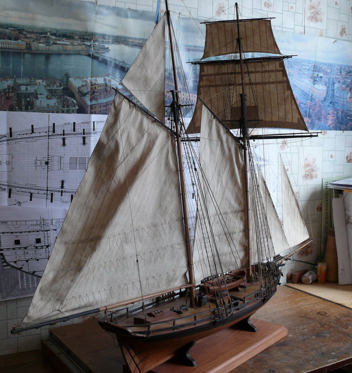

#571 Сообщение Dmitry Shevelev »

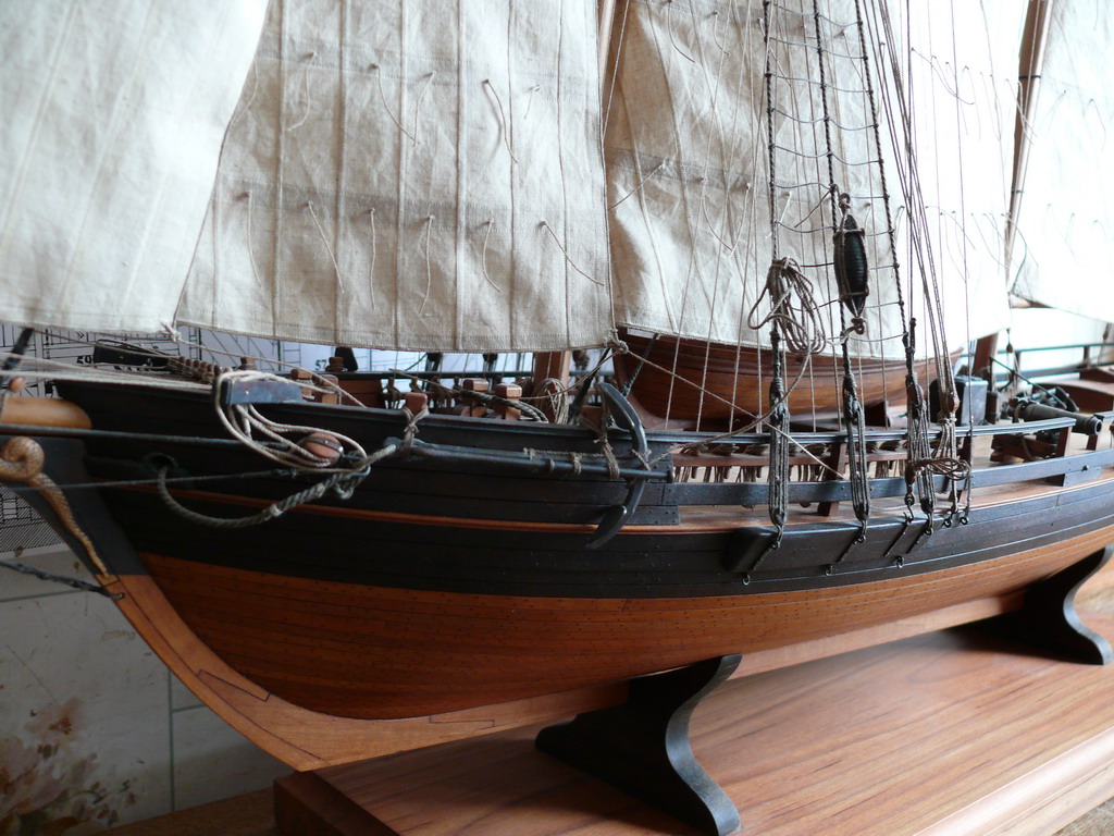

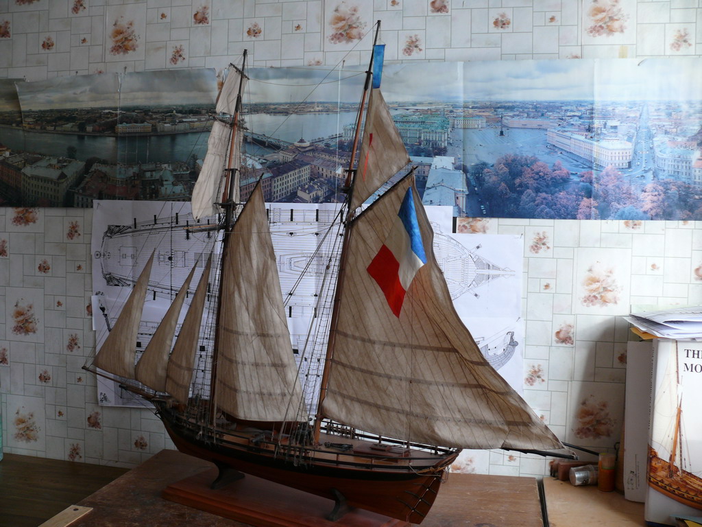

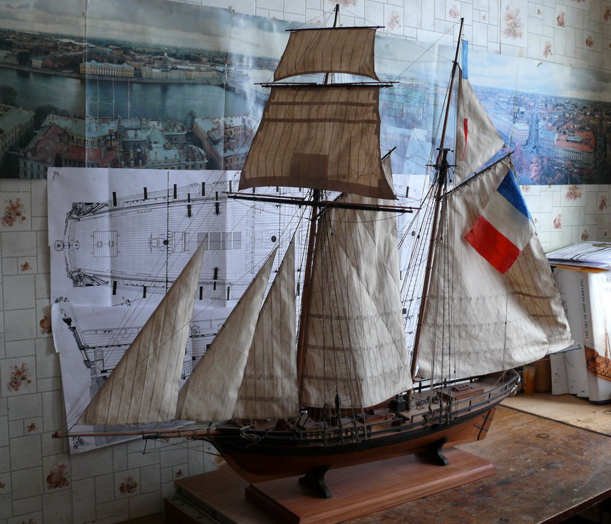

Ну вот наконец то отснял! Прошу простить меня, что фото не очень парадные. Со вспышкой снимать не хочется, а дома темно. Даже при солнечном свете не очень получается - солнце низкое, забивает бликами. Если до лета не продам, то отсниму как положено.

Красота!

Дмитрий, великолепная работа.
Завидую белой завистью, надеюсь удастся посмотреть вживую на кубке, если привезёте
Мои почтения.

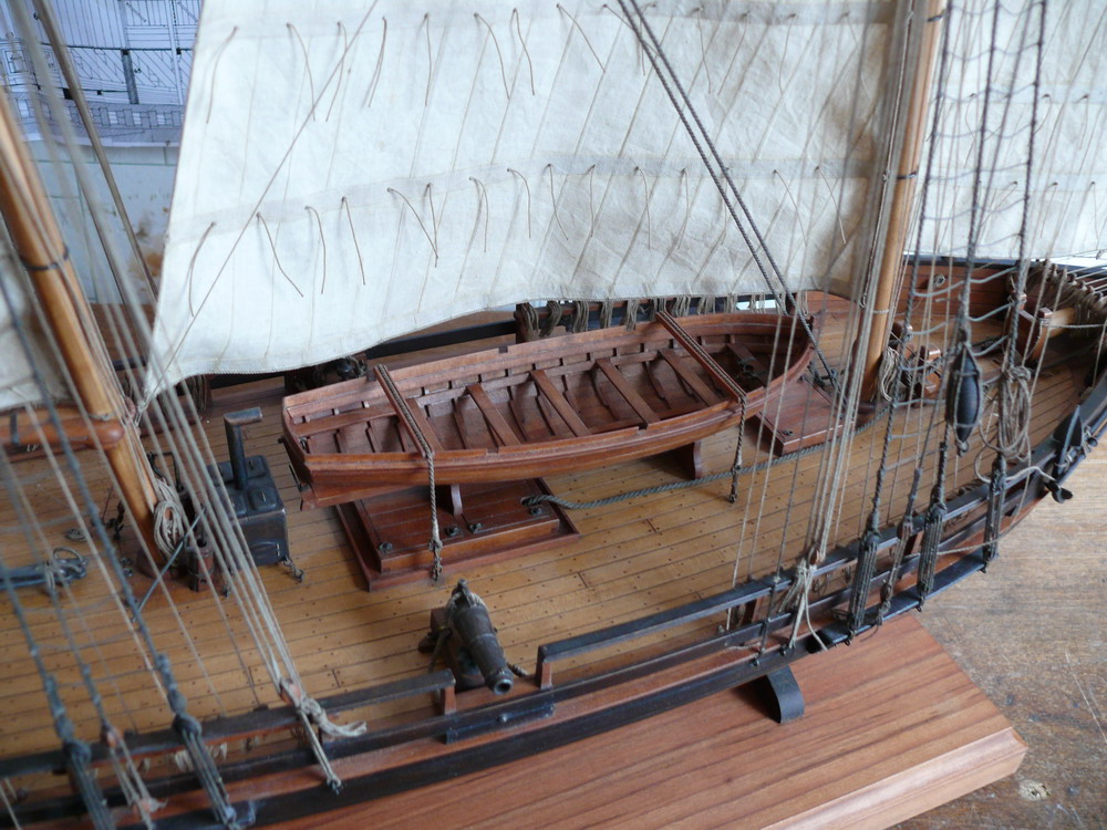

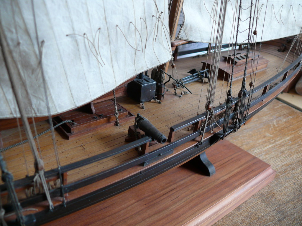

Впечатляет!
Хотелось бы подробнее посмотреть на пушки и на печку. Ну и какие то комментарии по ее изготовлению.

egen писал(а):Впечатляет!
Камбуз сделан так: Кусок деревяшки оклеен оловянной фольгой 0,3 мм. Из неё же сделаны котлы, топка. Труба - медная трубка.
Все склеивается на циакрин, затем камбуз в сборе меднится и чернится.
