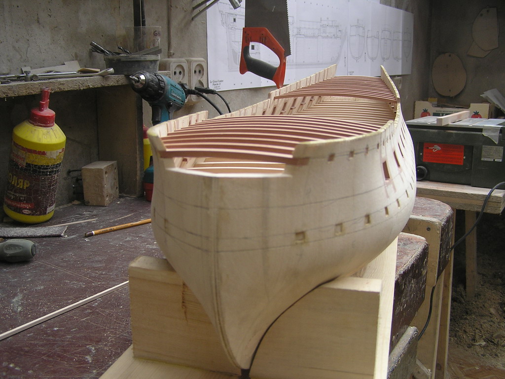

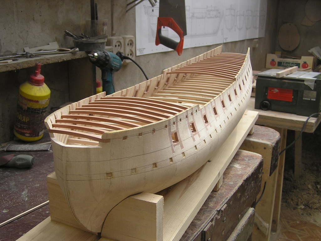

Необычный ход!

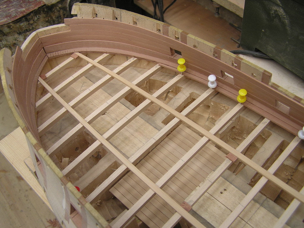

Я думал палуба будет укладываться на остатки шпангоутов.
Как размечались и, главное, как были вырезаны отверстия под бимся так аккуратно?
Что это за материал и как были задана нужная погибь на бимсы?

Так в конце поста и написано, что снаружиegen писал(а): Как размечались и, главное, как были вырезаны отверстия под бимся так аккуратно?
- Сообщения: 2622
- Поблагодарили: 841 раз
Re: La Sirene. Французский 8 фунтовый фрегат 1744 г.
Отверстия под бимсы размечались так же как и бархоуты по способу описанному выше. Материал клен( просто потому что их не видно а он у меня есть некондиционный) Размеченное отверстие сверлится по углам, спиливается тонкой пилкой изготовленной из обломка Проксоновской пилки для лобзика. Потом дорабатывается плоской микростамеской (у меня лезвие3,5Х1). Бимсы размечаются на доске по изготовленному шаблону (верхняя кромка). Контур выпиливается, шлифуется, рейсмусом размечается нижняя кромка и выпиливается с запасом. Затем заготовка распиливается на циркулярке на нужную ширину и нижняя кромка каждого бимся шлифуется на шлифовалке с помощью несложного приспособления ( завтра отсниму)

Дмитрий, а Вы не пробовали вырезать такие отверстия обыкновенным ручным лобзиком, вставив в него круглую пилку (от того же прокссона)?
- Сообщения: 2622
А зачем? Там пропилить то надо 1 -2 мм. Замучаешься пилку перевставлять в лобзик. А если больше есть Экселевская пилка пошире.

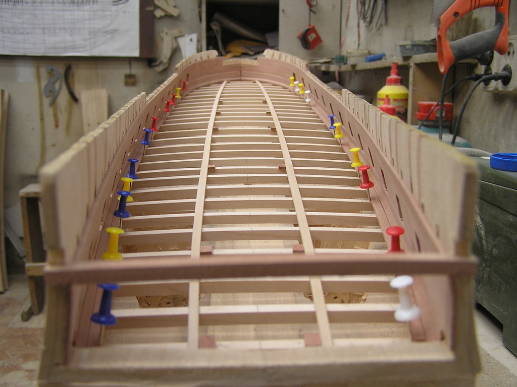

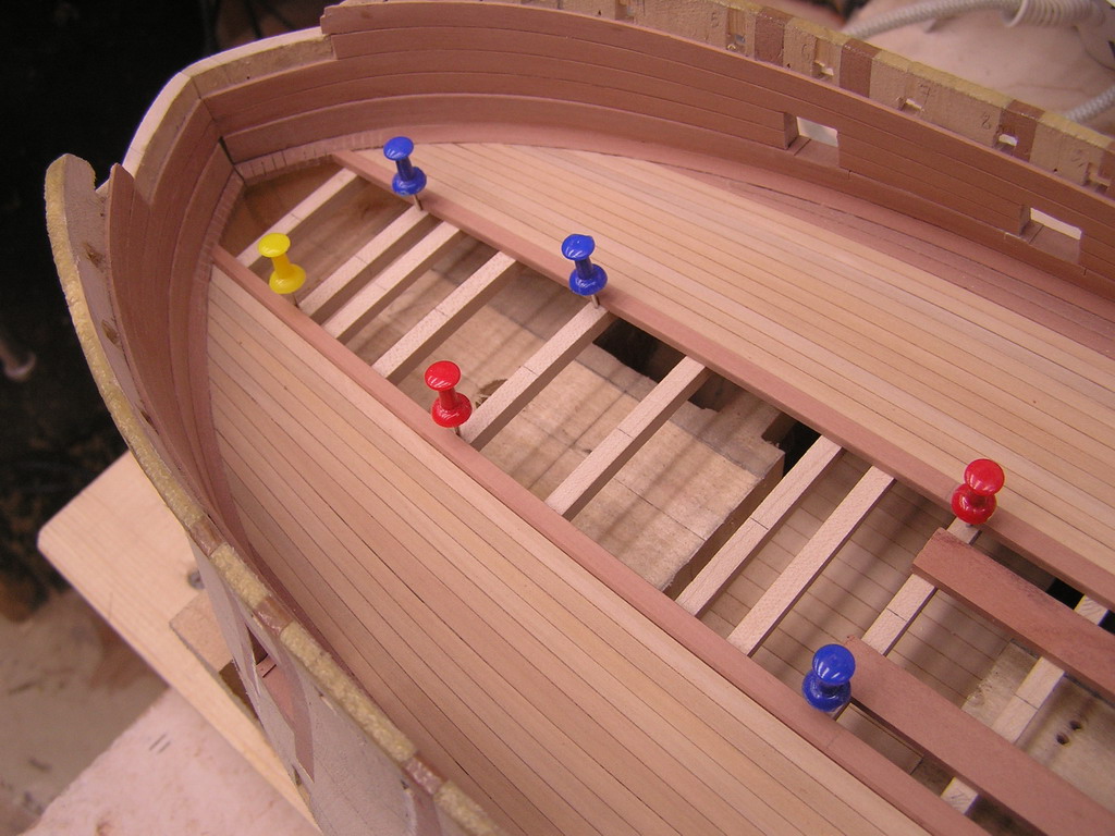

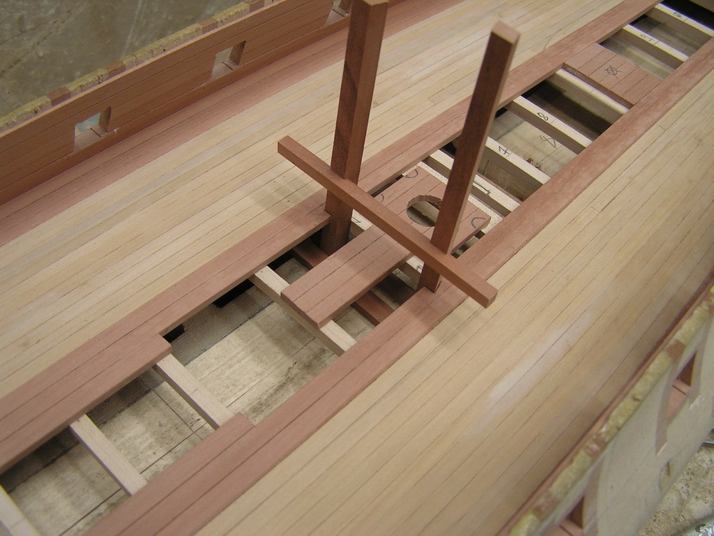

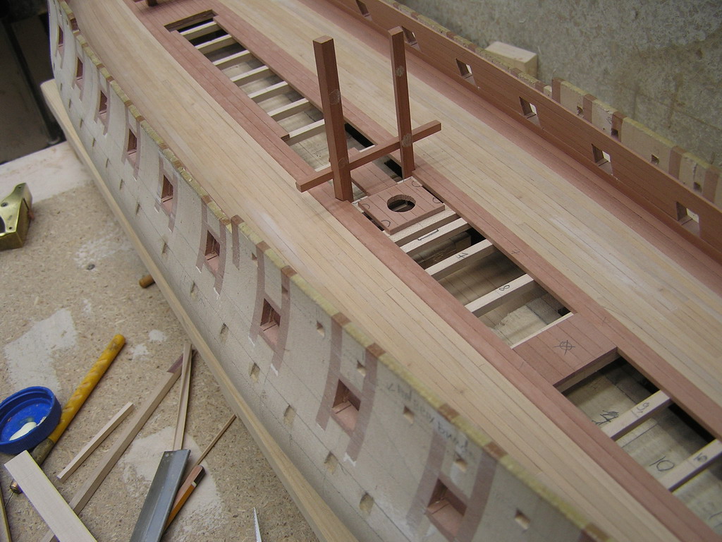

Изготовил бимсы форкастля и квартердека. Вклеиваться они будут позже. Приступаю к оборудованию орудийной палубы. Сначала ставятся ватервейсы. Затем обшил борт изнутри. Теперь можно стелить палубу. Часть палубы вокруг люков немного выше остальной палубы, поэтому её стелить буду позже, после шлифовки основной палубы. Первыми положил доски примыкающие к толстым доскам, то есть третьи от люков. Затем положил два потеряя, примыкающие к ватервейсу. Теперь оставшуюся часть делим циркулем через 5 -7 см на количество досок и можно приступать к настилу основной части палубы. Но это завтра.

Дмитрий, на фото 15.2 на ватервейсе видны какие то насечки. Можете пояснить их назначение?
Madman
- Сообщения: 1986
- Зарегистрирован: Чт мар 11, 2010 23:23
- Откуда: Рязань
- Поблагодарили: 81 раз
Надпилы для сгибания рейки, Иначе ее на такой радиус не согнешь.
- Сообщения: 2622
Точно, именно для сгибания. Хотя согнуть можно при желании, но это место на модели не просматривается, поэтому я немного упростил дело.

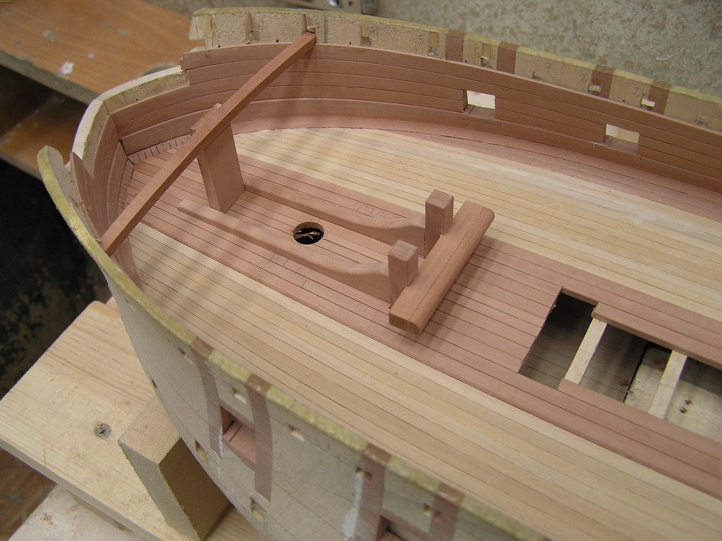

Продолжаю делать палубу. Настелил боковые, тонкие участки. После их вышкуривания можно стелить центральный усиленный настил.

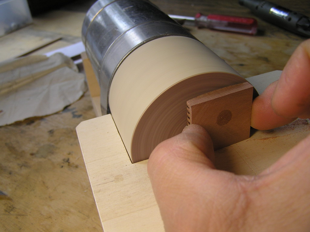

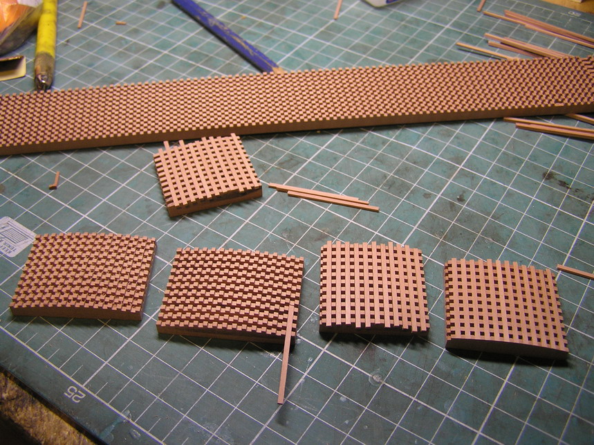

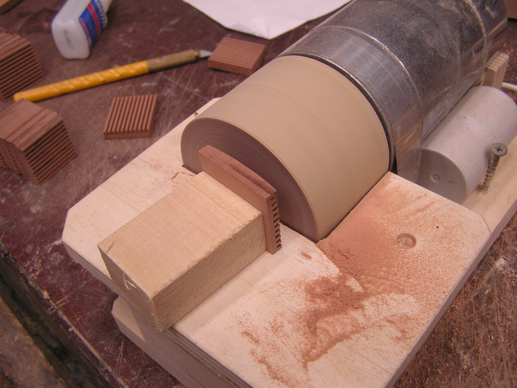

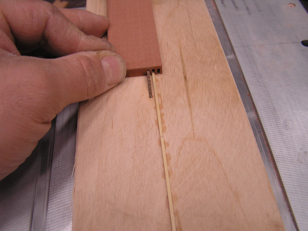

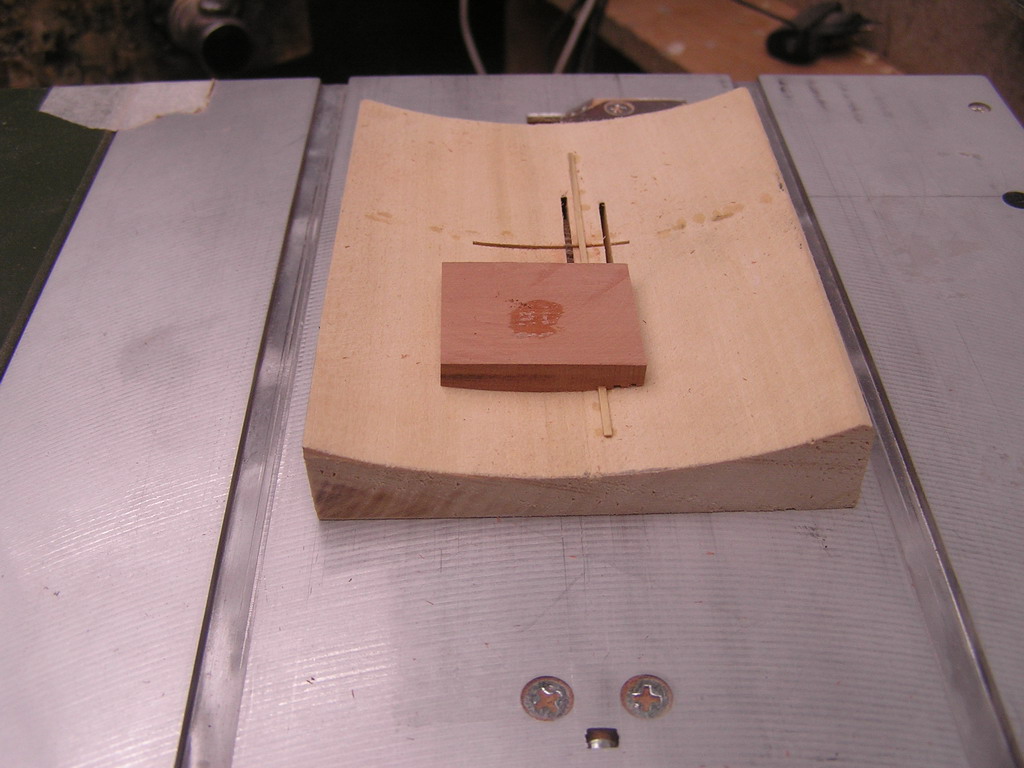

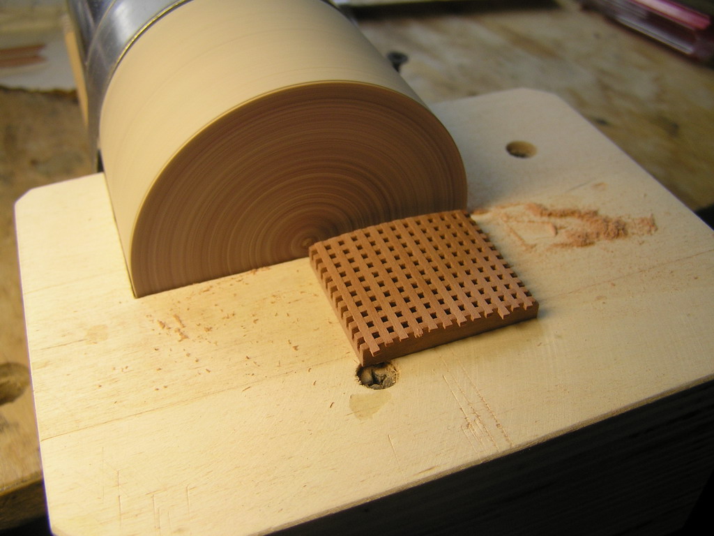

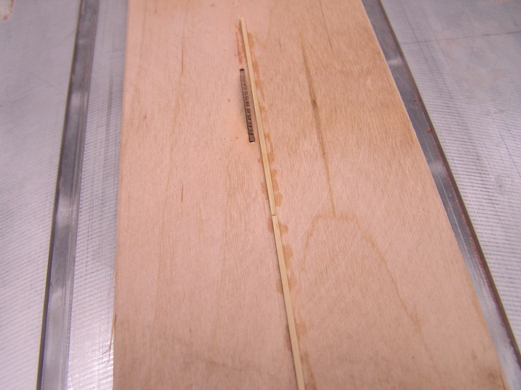

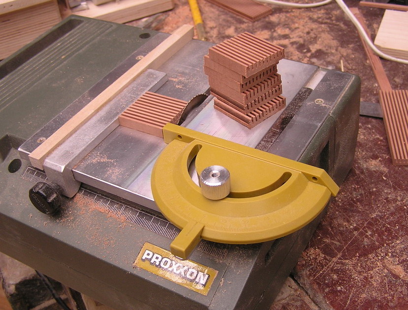

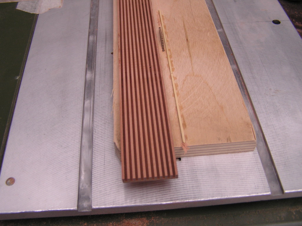

Пришла пора делать рустеры. Они нужны мне уже сейчас, так как стоят заподлицо с палубой и врезаны в усиленные пояса. Технология не нова. Сложность в том, что они не плоские, а имеют значительную погибь, намного больше чем палуба. Поэтому в технологию были внесены изменения. При изготовлении желательно иметь две циркулярки, одну с регулировкой вылета диска.

Параллельно с изготовлением центральной части изготавливаю детали которые будут врезаны в палубы: ,битенги, шпор бушприта.
