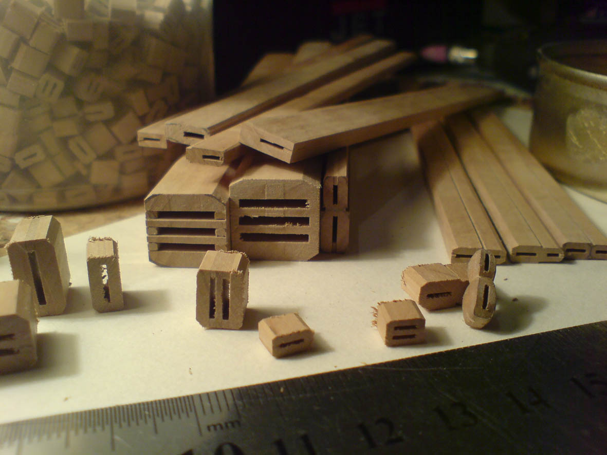

А где в приведенных ссылках хоть что-то, о чем заявлено: "для изготовления (массового) блоков необходим фрезер- это да. но в домашних условиях повторить его технологии - раз плюнуть"?Vadim Kyzmin писал(а):Приветствую! у меня такое впечатление, что все смотрят на конечный результат, а не на сам процесс. для изготовления (массового) блоков необходим фрезер- это да. но в домашних условиях повторить его технологии - раз плюнуть. для примера - http://forum.modelsworld.ru/download.php?id=39291 , http://forum.modelsworld.ru/download.php?id=39295.

Прошу прощения упустил из виду. http://forum.shipmodels.com.ua/download ... hp?id=4246, в отсутствии фрезера заготовки изготовлены на циркулярке, а дальнейшая обработка - вручную.

странный глюк форума
надеюсь Дмитрий меня простит, неохота засорять топик лишними фотками не по теме. это то о чем я писал ранее. на этом не по теме я офф.

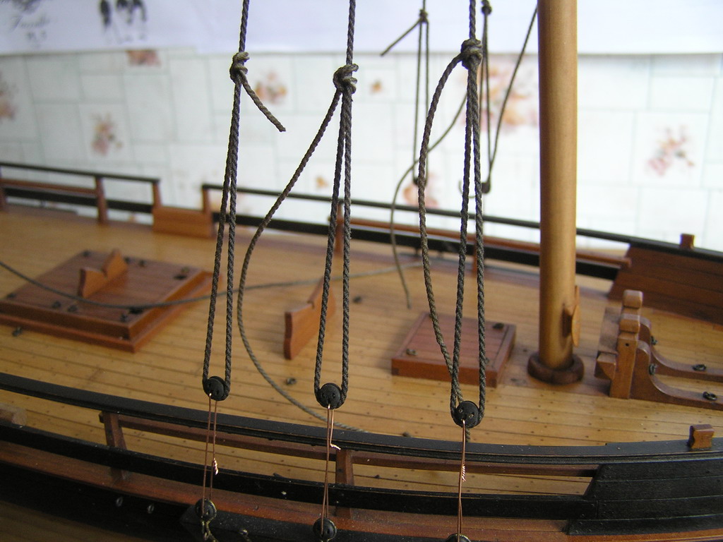

если не секрет, как делалась такая симпатичная уточка?

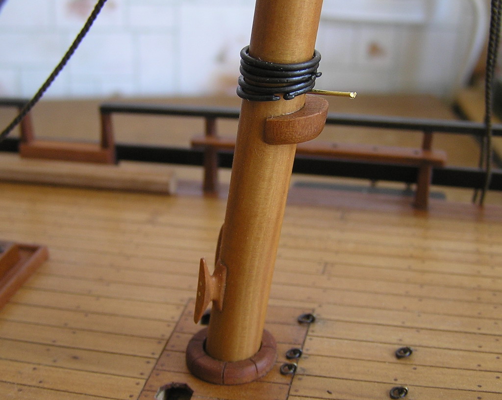

И вот то кольцо, что на мачте у палубы - оно составное или разрезано после изготовления? Или там просто гравировка канавок?

На ленточке из паркетины во всю толщину выпиливается контур. Распиливается на заготовки нужной толщины. Далее ножом, надфилями, шкуркой. Обязательно ставить на шпильки, иначе вырвет. Длина утки на снимке 13 мм.vadim 55 писал(а):если не секрет, как делалась такая симпатичная уточка?

На мачте - сегарсы из 1мм латунной проволоки. Концы утончены вполовину и загнуты. На палубе обычные рым- болты. Канавок не имеютegen писал(а):И вот то кольцо, что на мачте у палубы - оно составное или разрезано после изготовления? Или там просто гравировка канавок?

я не про черные кольца, а про нижнее темнокоричневое, что "лежит" на палубе. Не помню название.

А, понял. Точится из дерева втулка с запасом по длине верхней утолщенной части. Так как мачта с наклоном верхняя часть дорабатывается вручную. На 8 частей надсекается ножом.

понятно, т.е. пазы чисто декоративные а сама втулка сплошная (?)

Да.
