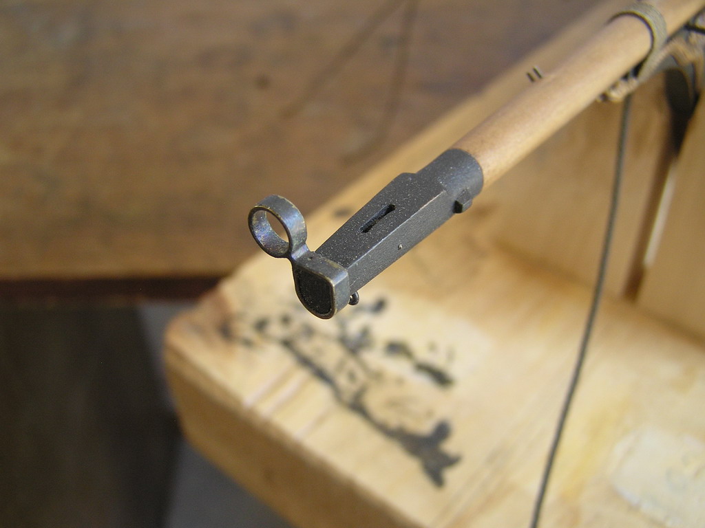

Простите Дмитрий, хочу спросить. В шкивгатах на бушприта, утлегаря и реи, шкивы делали или имитировали.

Славян, все шкивы - имитация. Реально шкивы стоят только в шпорах стеньг, так как их там хорошо видно о они не закрываются снастью ( стень-вынтрепом). Блоки также будут без шкивов. В 90 процентах случаев их все равно не видно под снастью.snarlev писал(а):Простите Дмитрий, хочу спросить. В шкивгатах на бушприта, утлегаря и реи, шкивы делали или имитировали.

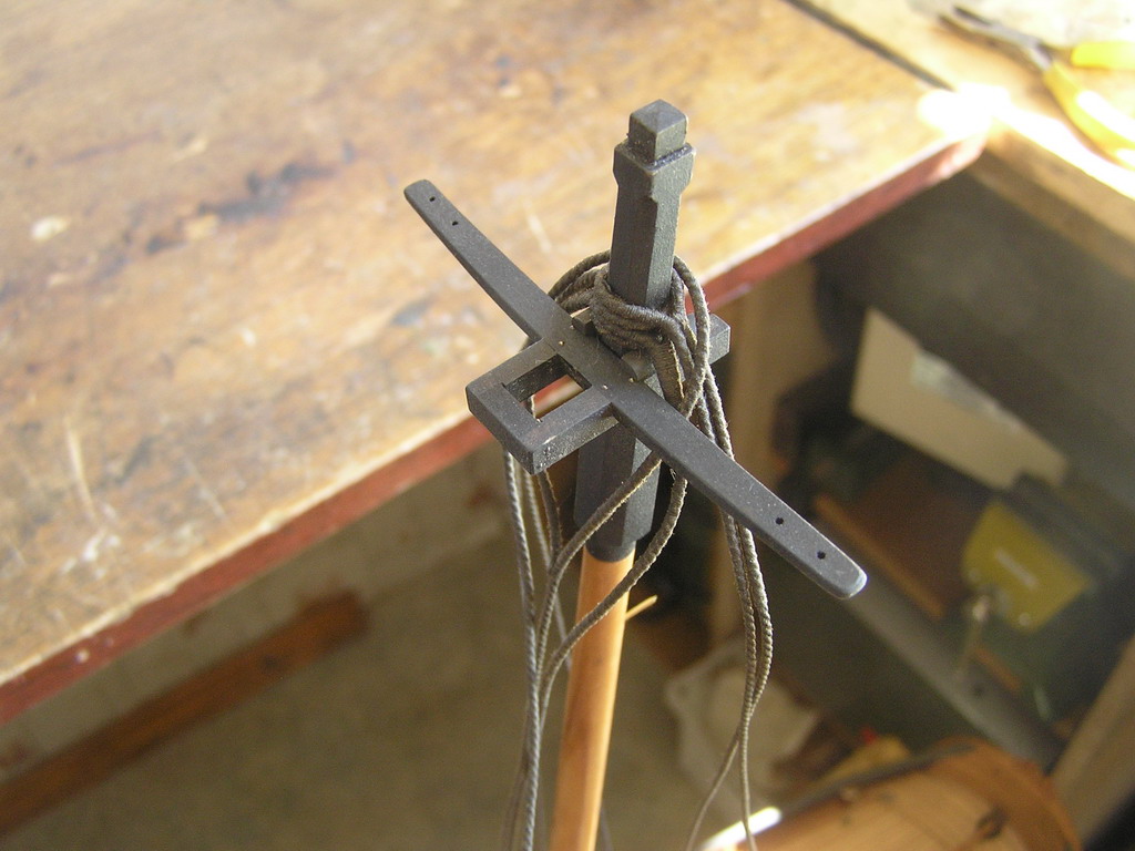

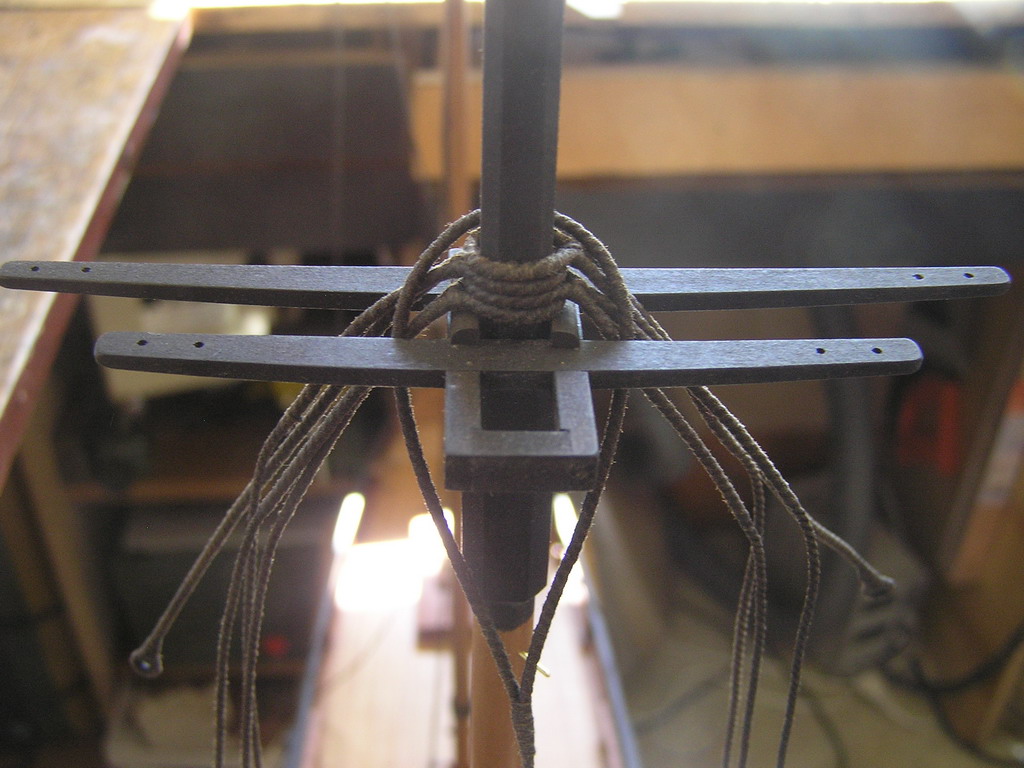

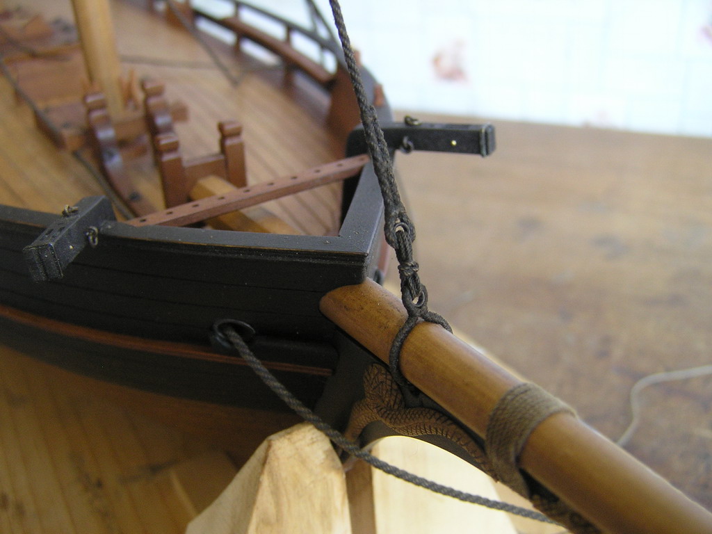

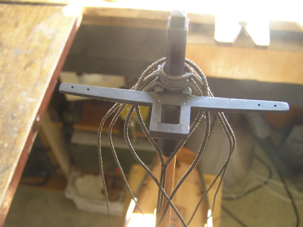

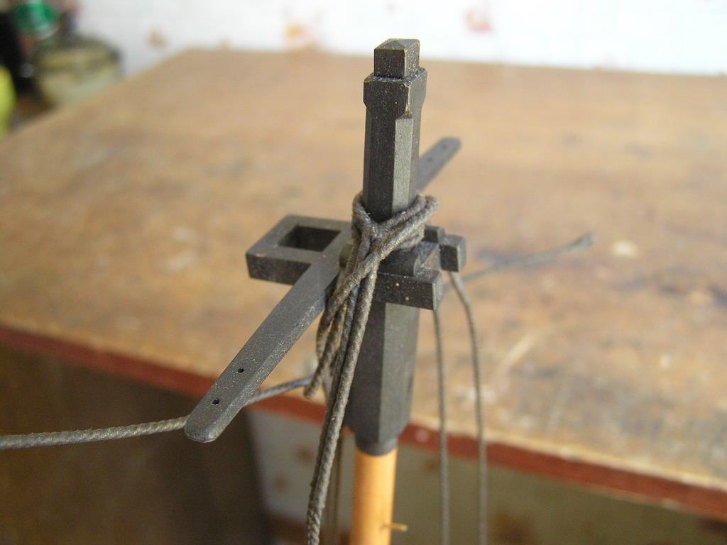

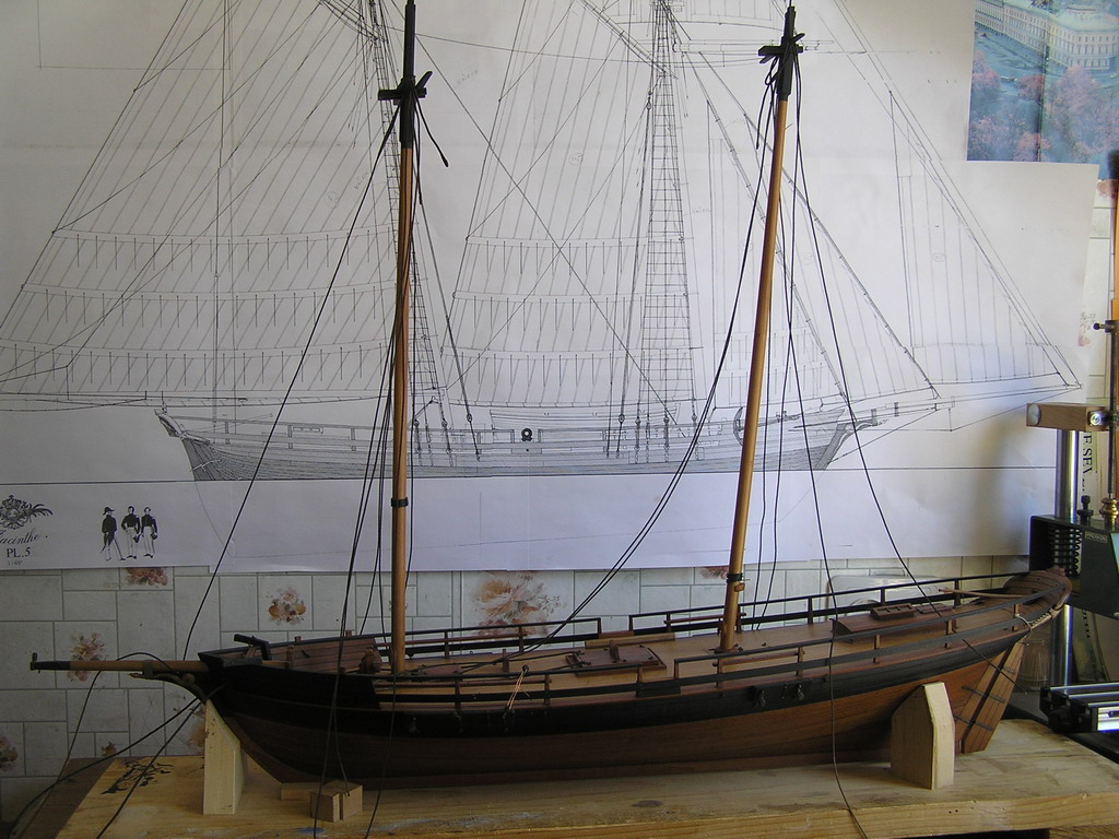

Евгений до блоков осталось совсем немного, все покажу. На фото понятнее, чем словами. Или посмотрите архив Пантелеймона-Виктории.
Итак, начинаю такелаж:
