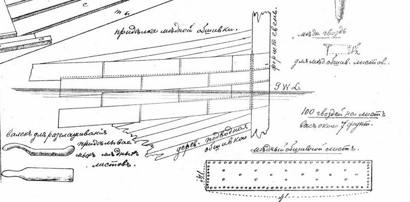

Re: 74 - пушечник-2 по чертежам Анкре 1:72

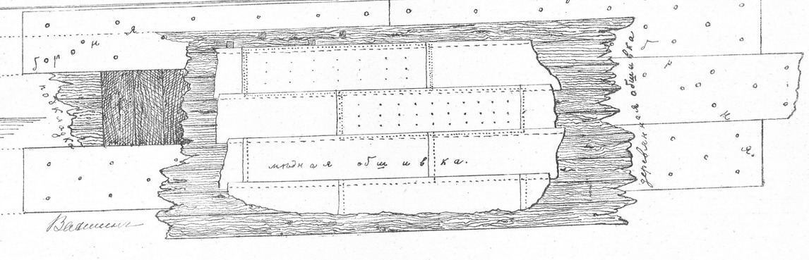

Дмитрий, начинать обшивать, наверное, нужно с кормы? Исходя из логики, чтобы шов шел "по воде", а не "против воды". Были ли какие-то правила для медной обшивки?Dmitry Shevelev писал(а):Начинаю делать медную обшивку. Делать буду внахлест
Именно такие и были. Чисто теоретически. От кормы снизу к носу вверх. На практике работал несколько бригад, а не по одной на борт.Igorvik писал(а): Были ли какие-то правила для медной обшивки?

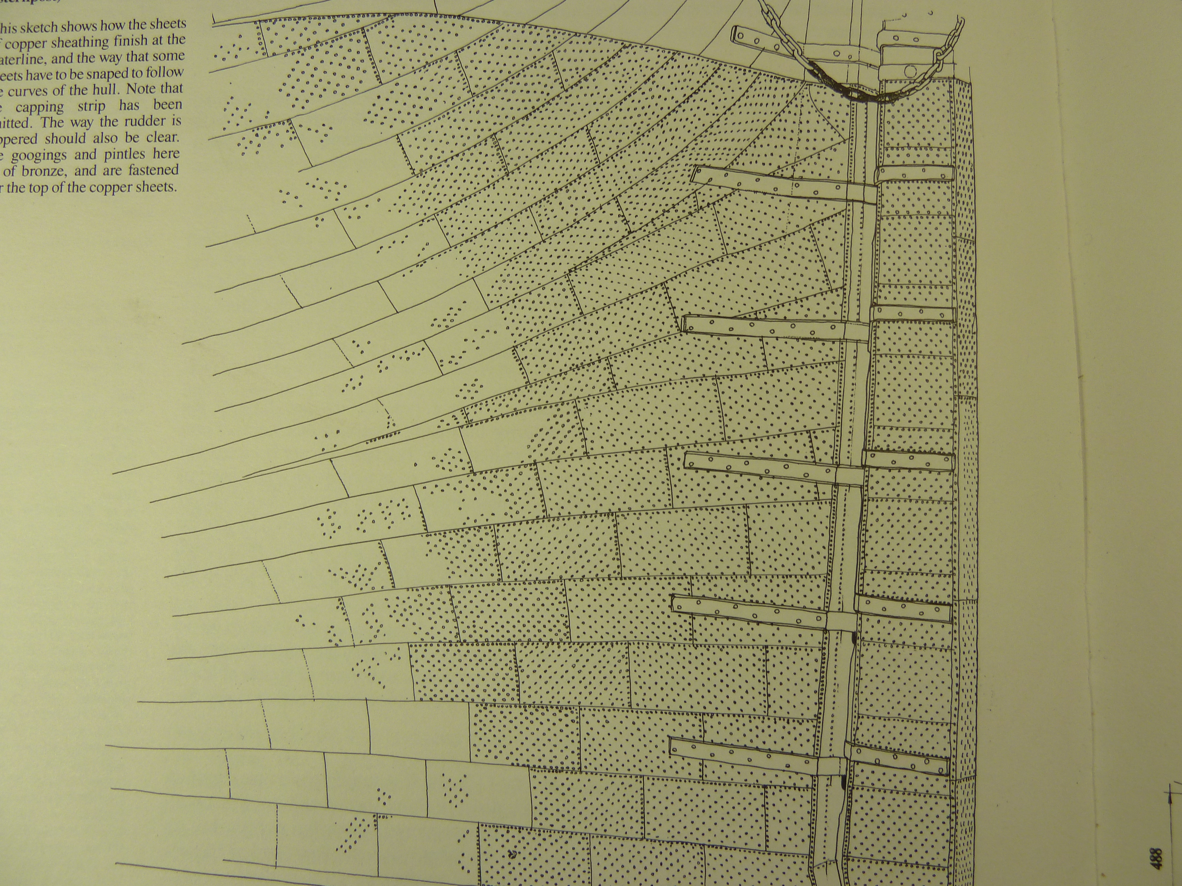

Судя по рисунку приведенному Игорем укладка идет от кормы к носу, но сверху вниз. Кому верить?loMaster писал(а): От кормы снизу к носу вверх.
Только от кормы к носу и сверху вниз. И монография об этом говорит и старые модели так сделаны.loMaster писал(а):Именно такие и были. Чисто теоретически. От кормы снизу к носу вверх.Igorvik писал(а): Были ли какие-то правила для медной обшивки?

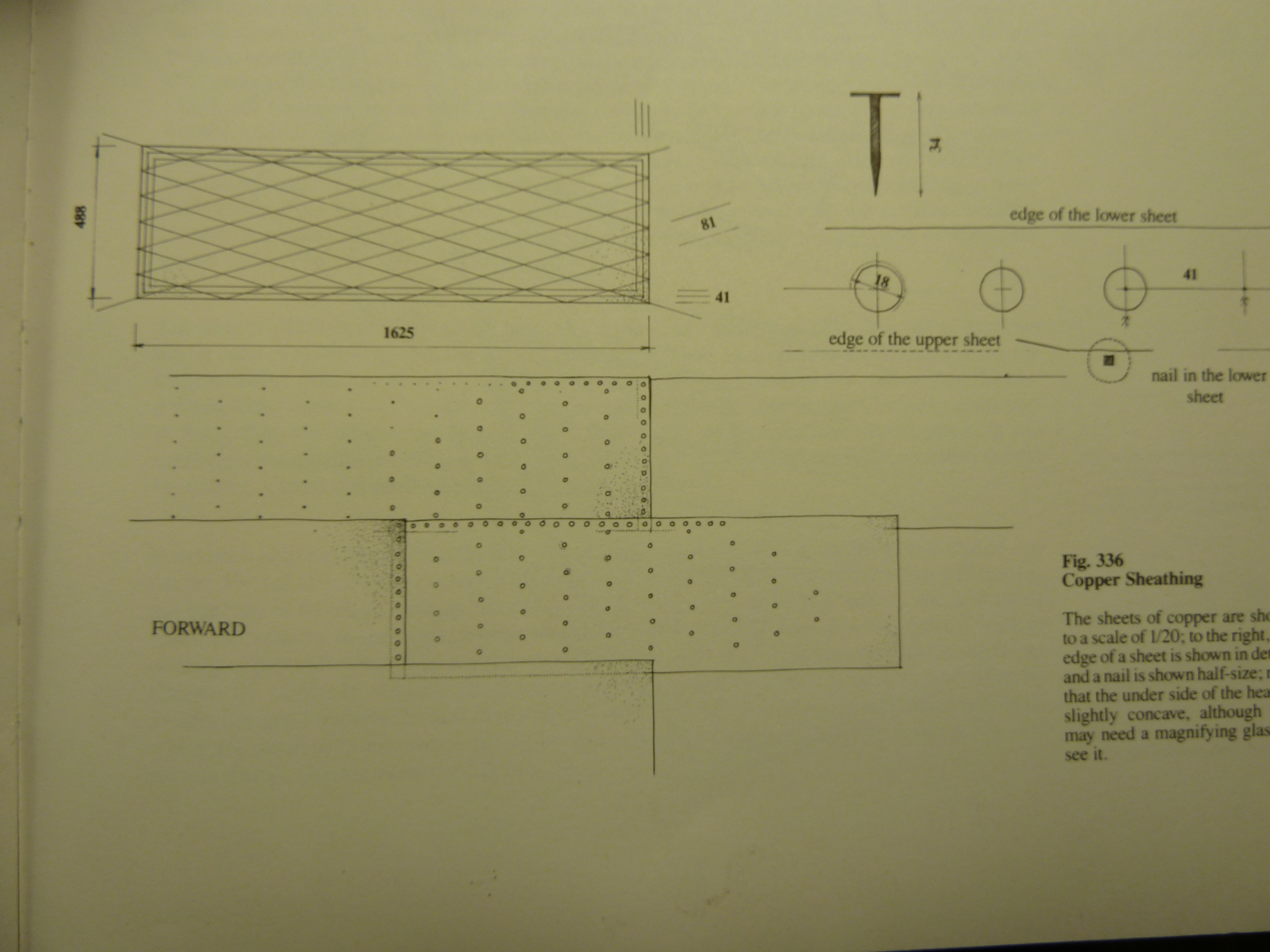

Дмитрий, будьте добры, приведите, пожалуйста, размеры листов для французов и англичан. В обозримом будущем предстоит обшивка Виктори. На фото размеры для англичан?Dmitry Shevelev писал(а): Листы стандартные. Французские один размер, английские и русские поменьше.
- Dmitry Shevelev
- Сообщения: 2619
- Поблагодарили: 840 раз
Для французов приведены на фото в миллиметрах, для англичан 14 дюймов на 4 фута.Igorvik писал(а):Дмитрий, будьте добры, приведите, пожалуйста, размеры листов для французов и англичан.

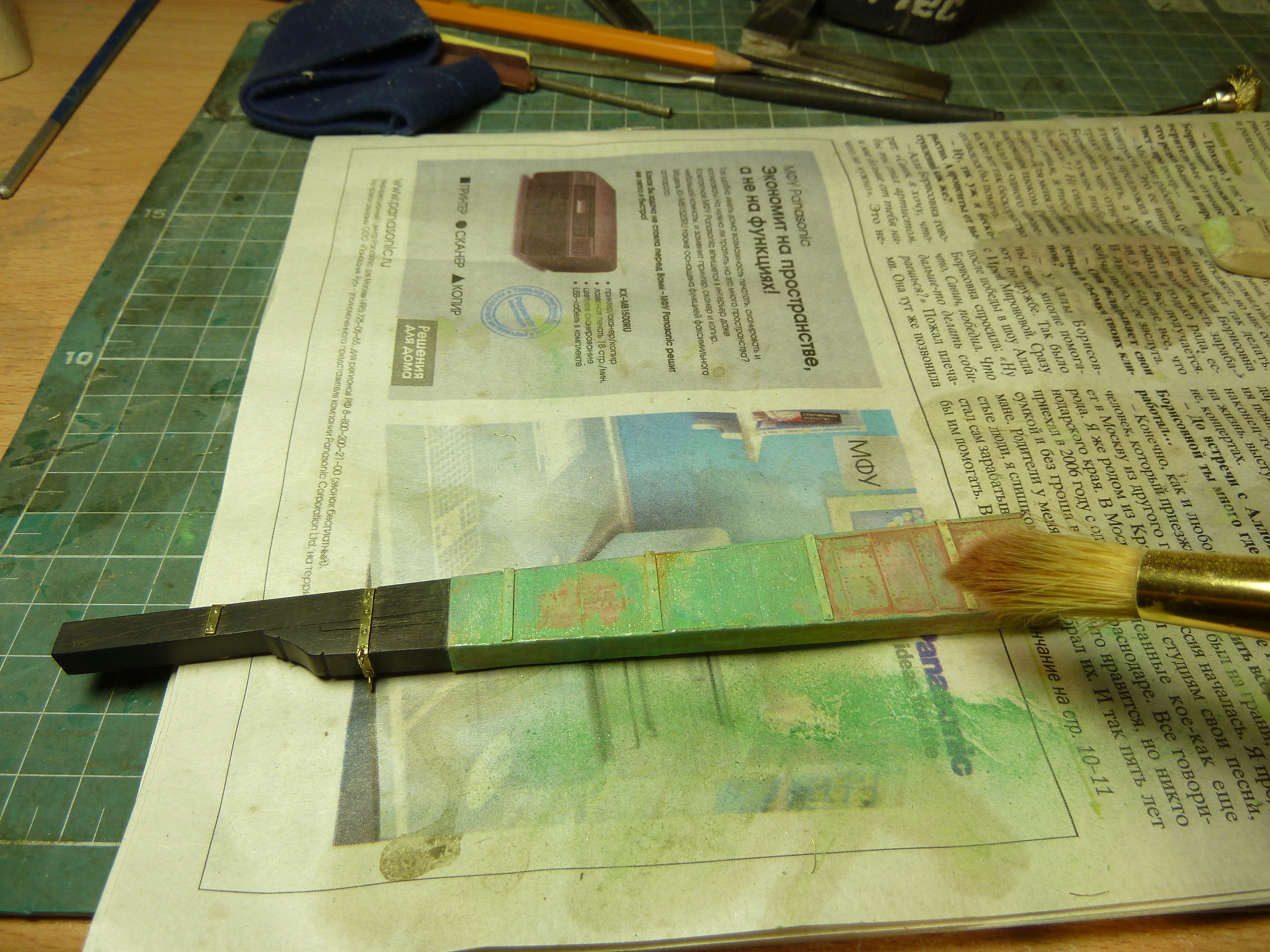

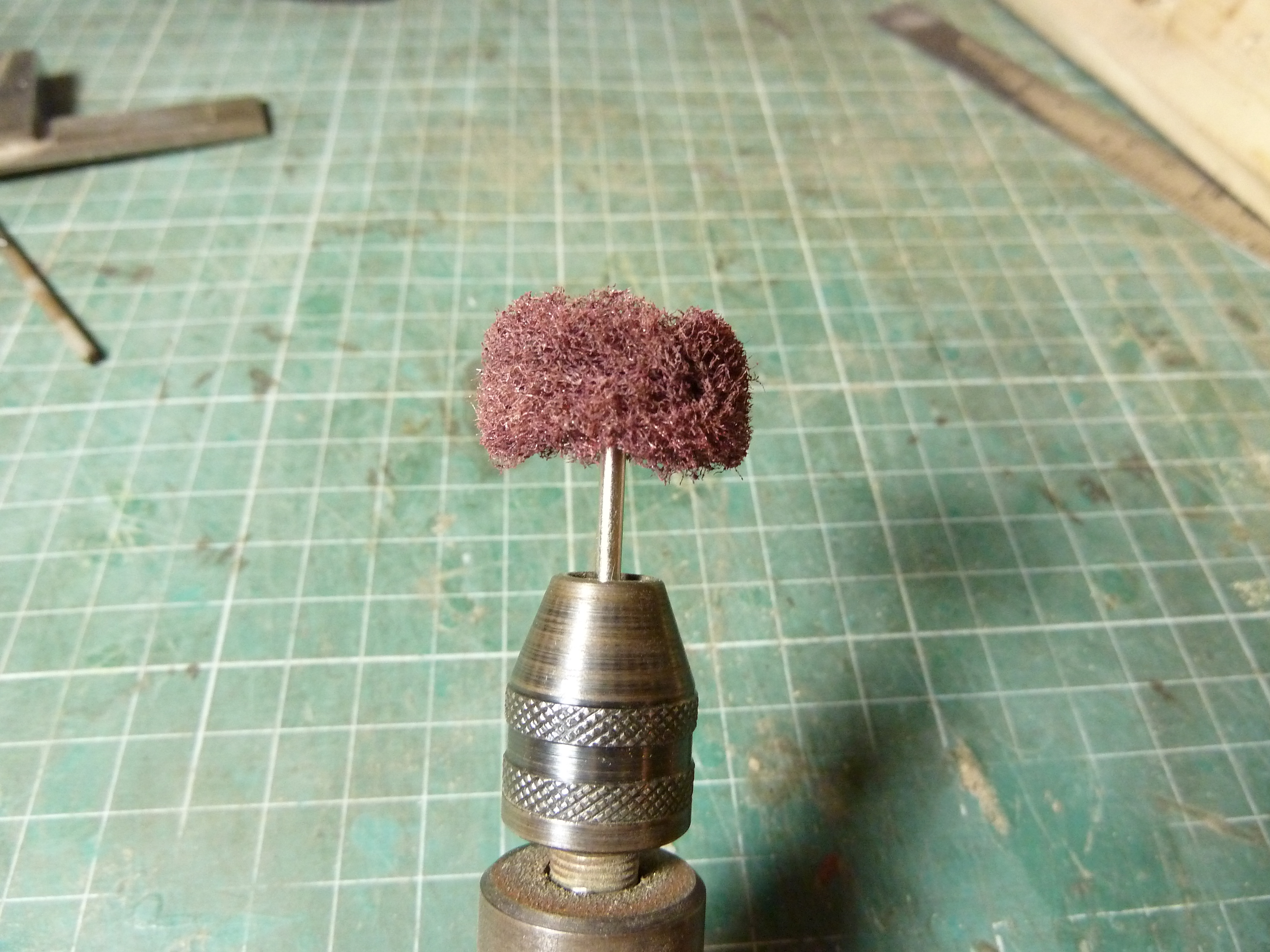

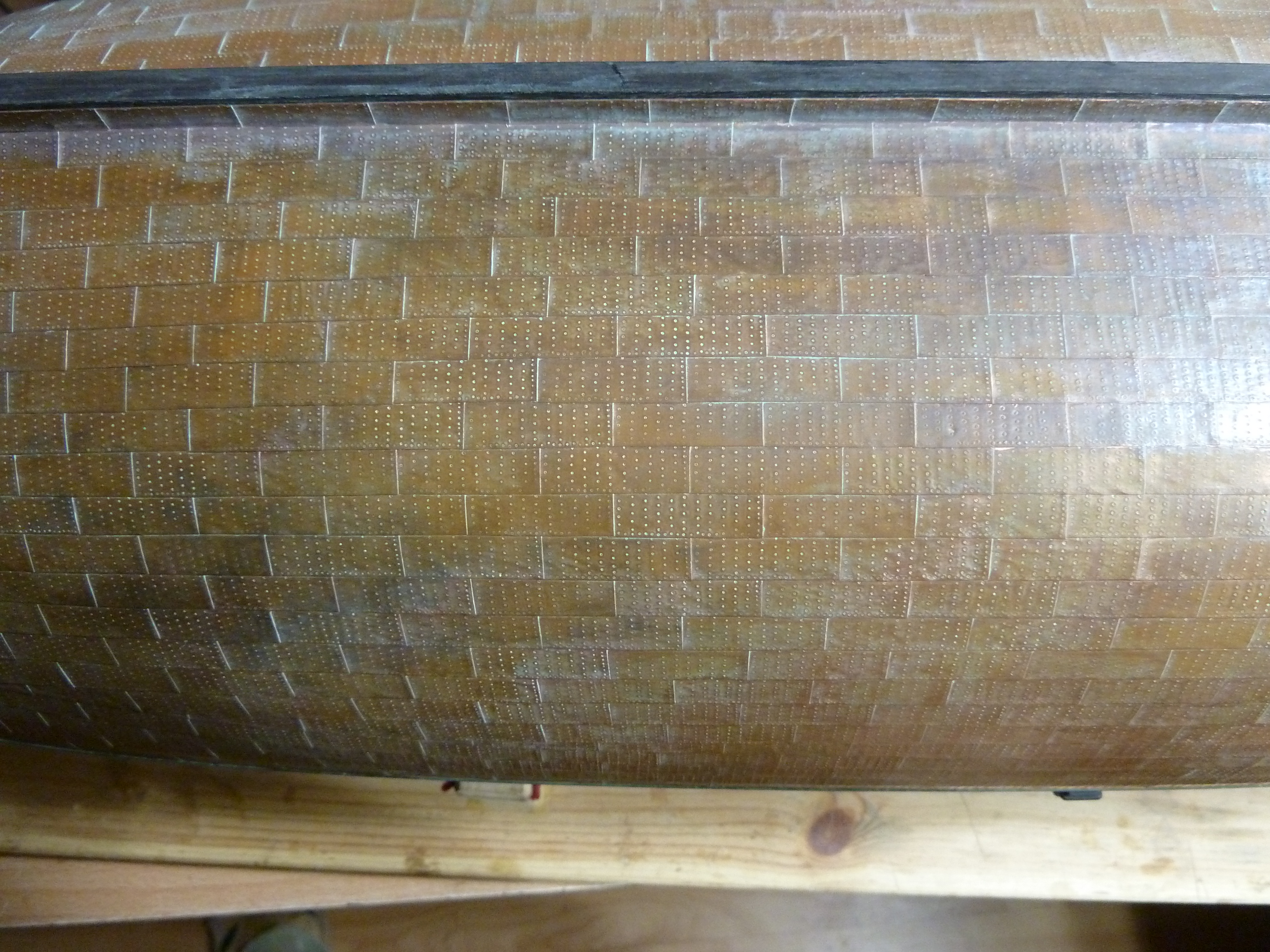

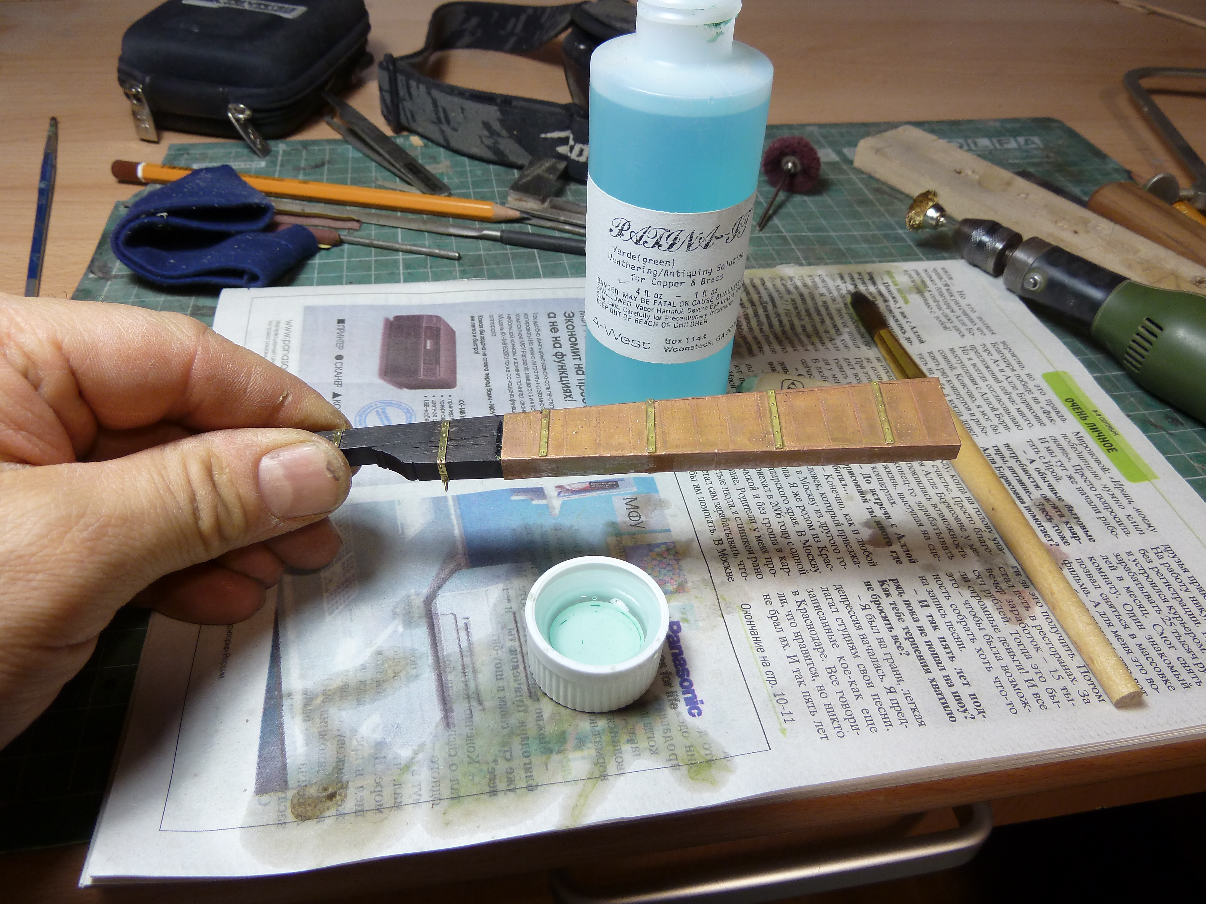

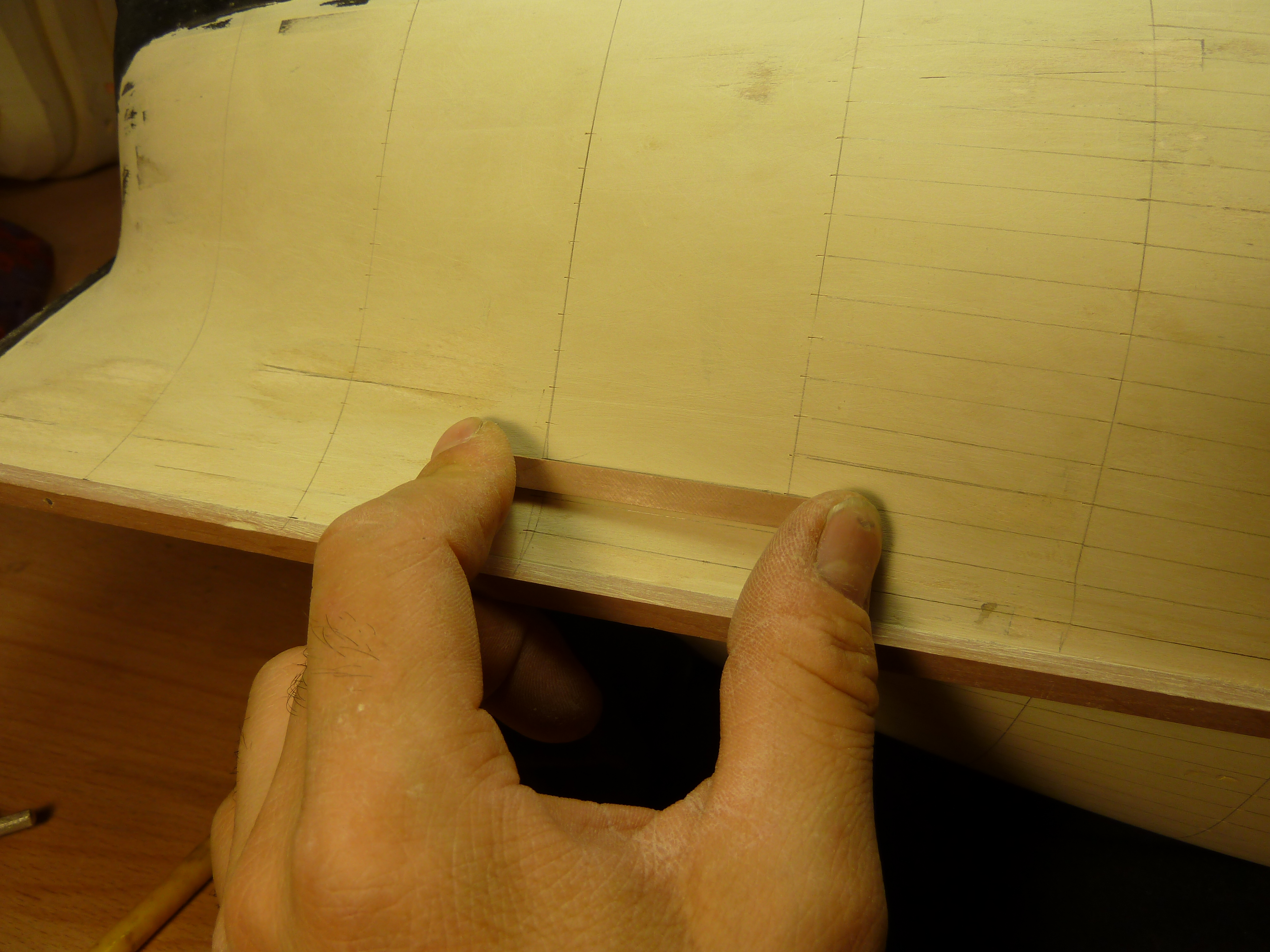

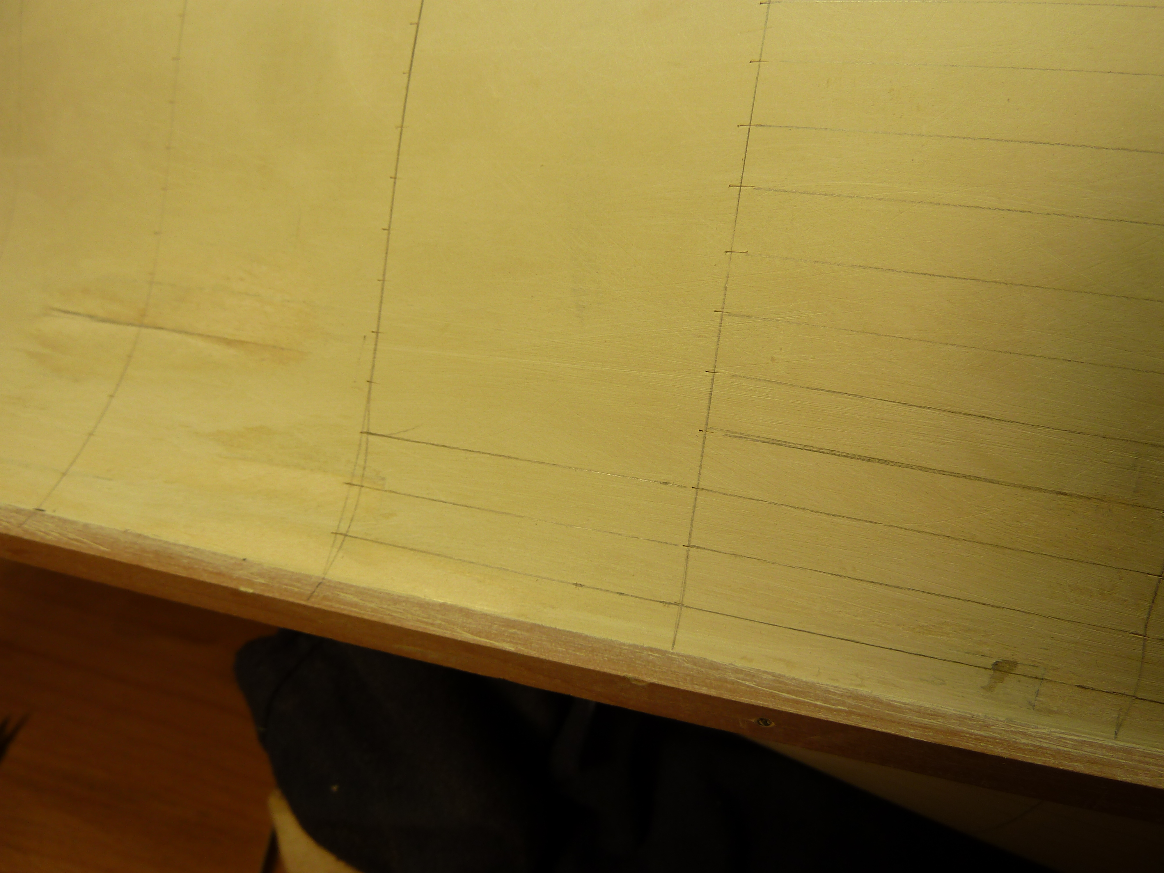

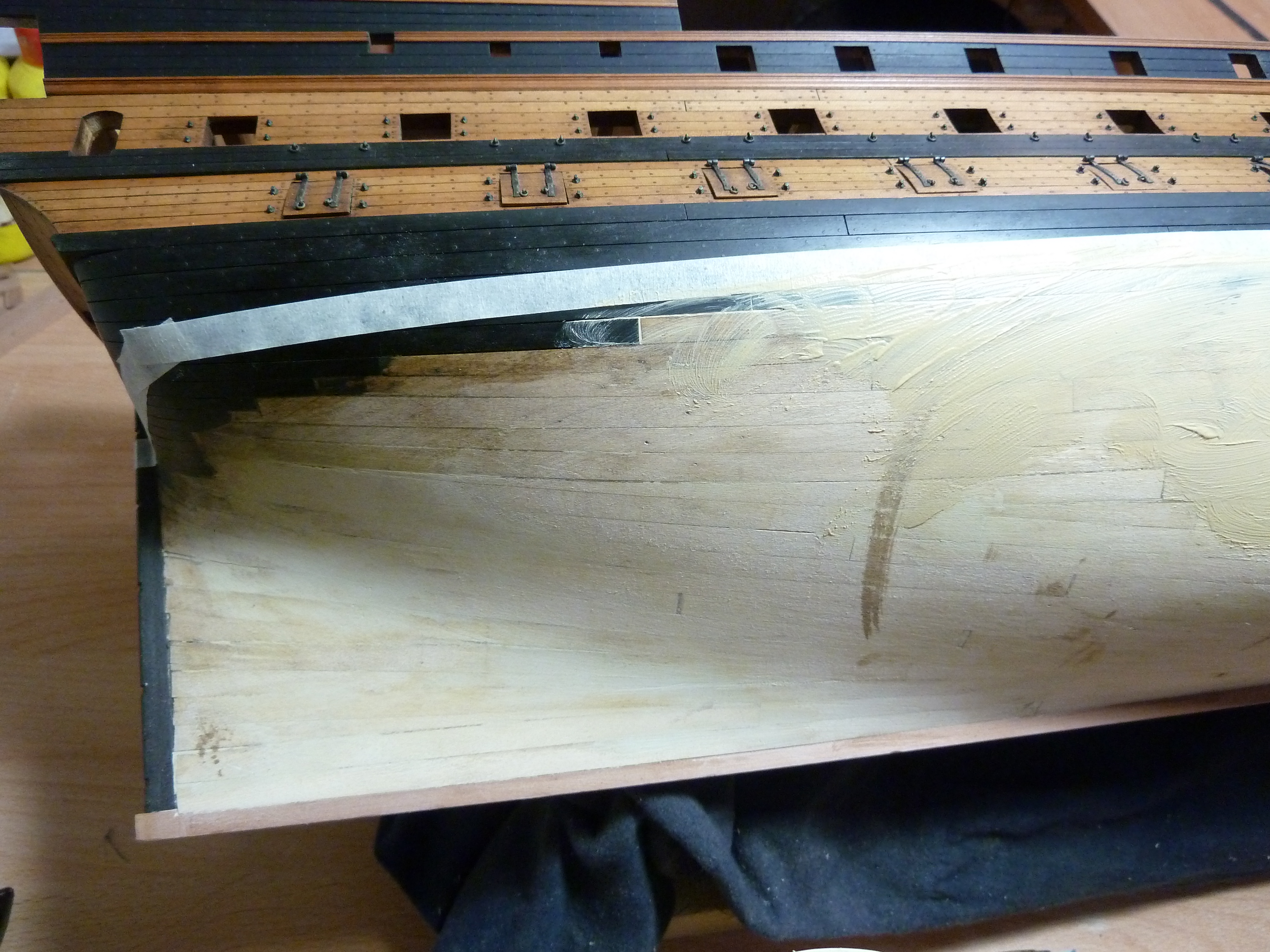

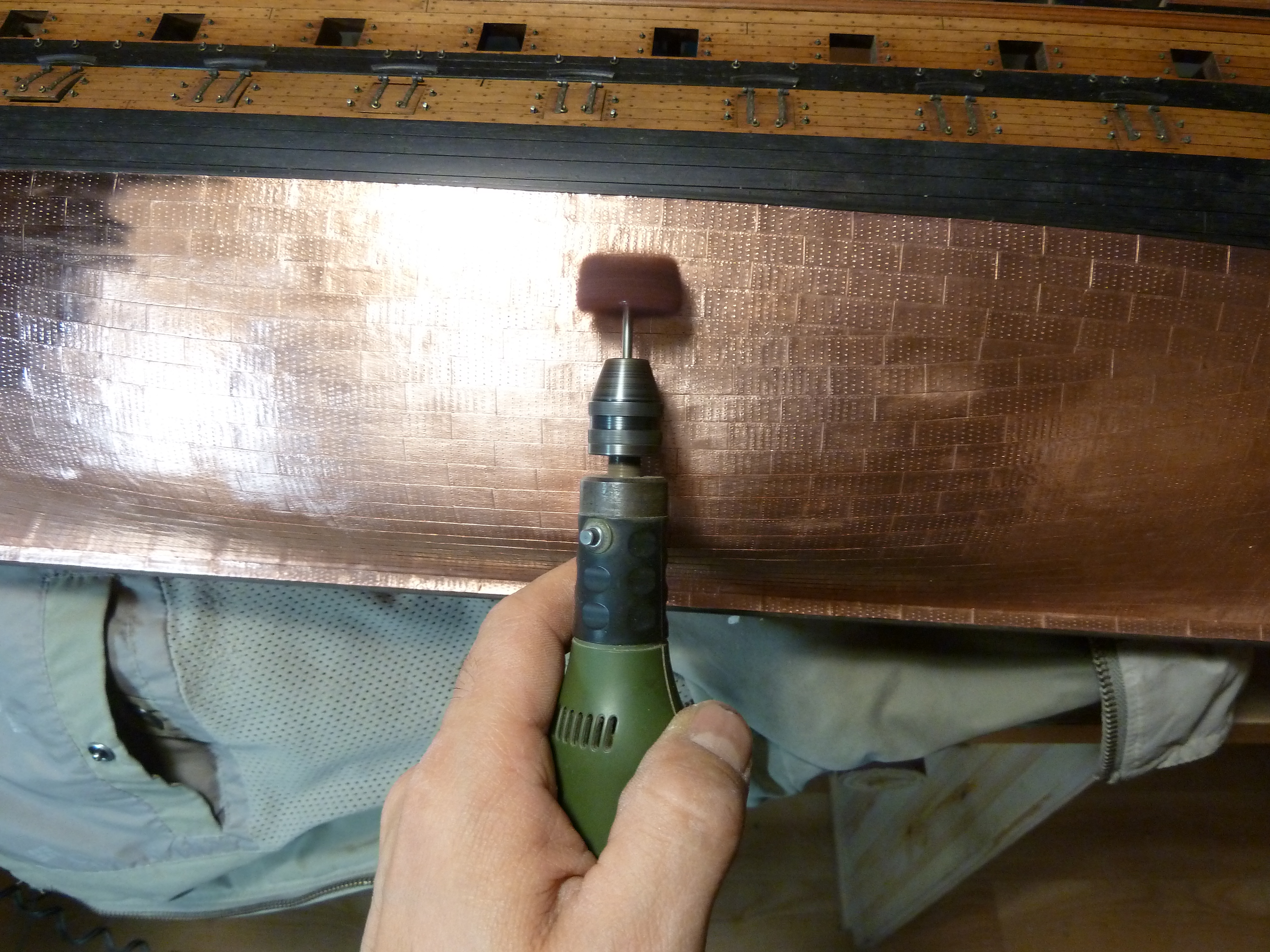

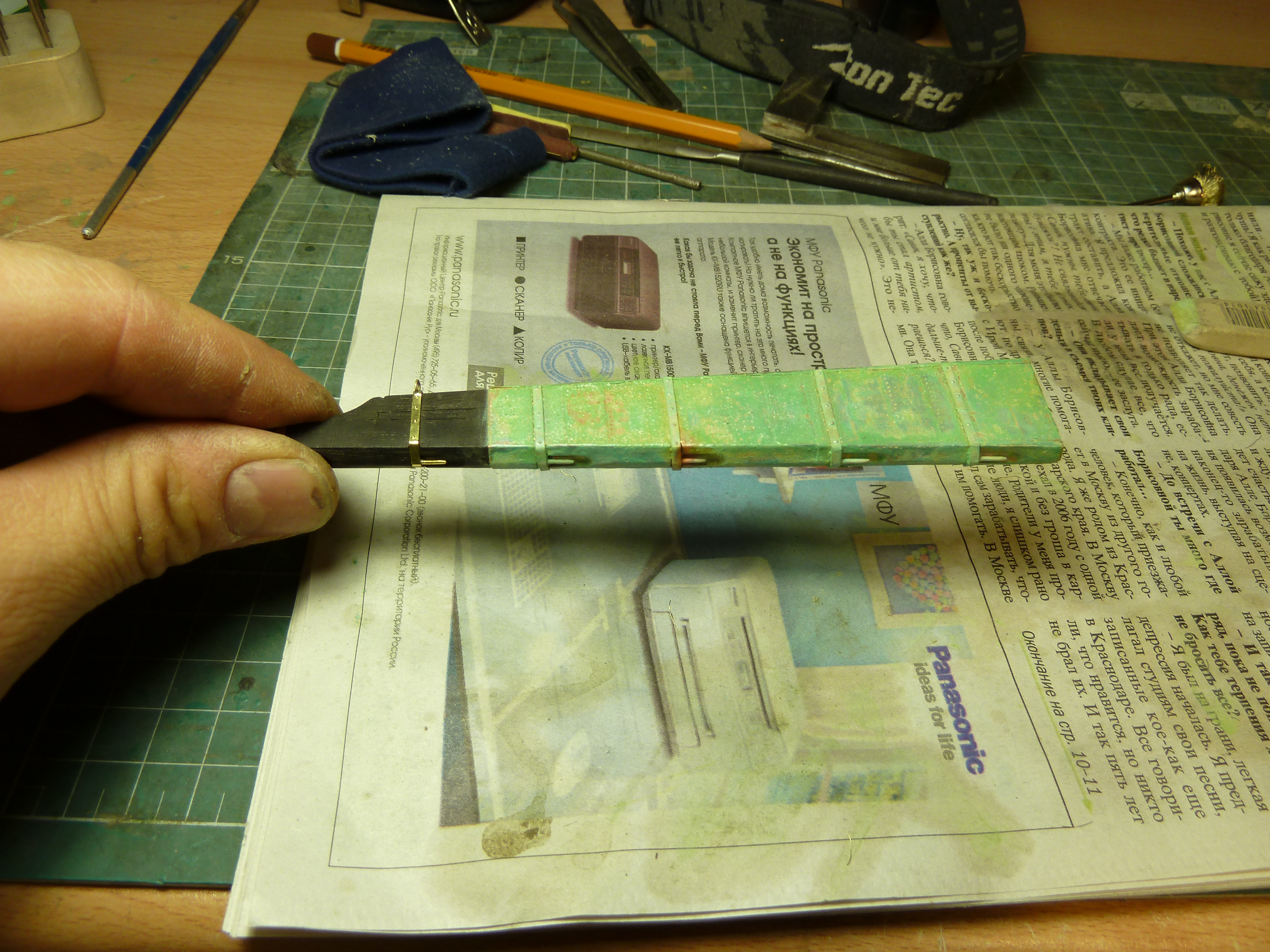

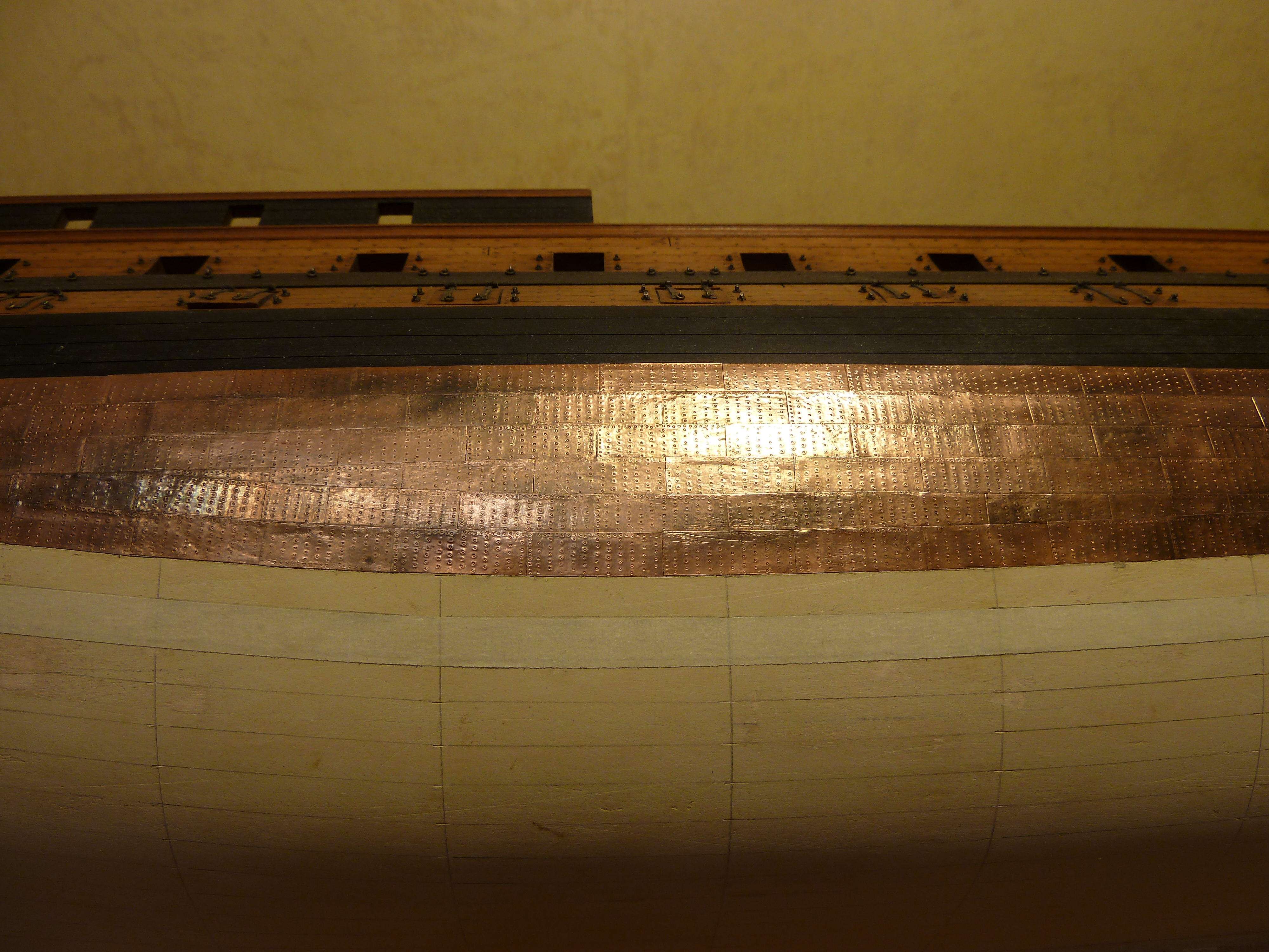

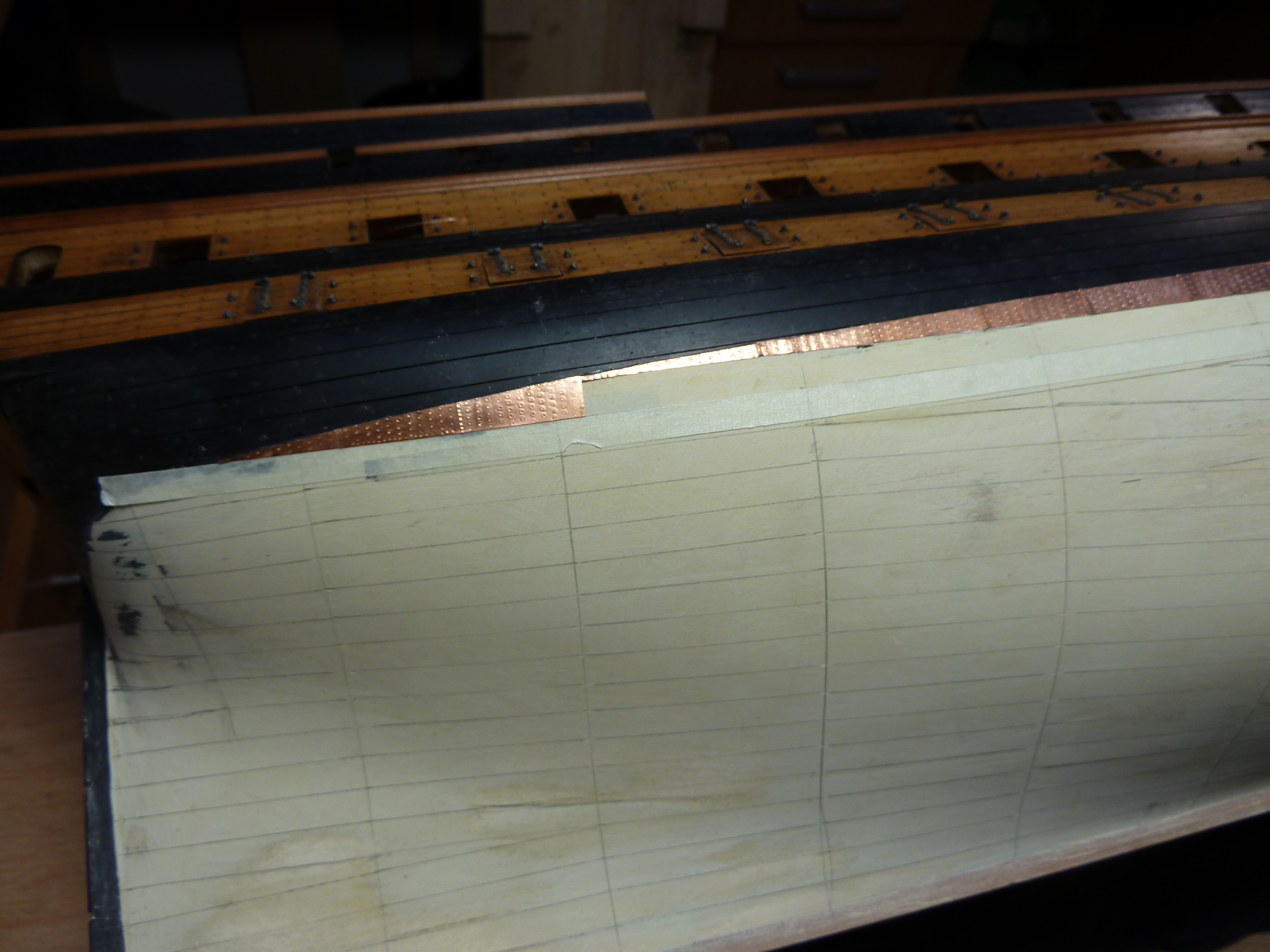

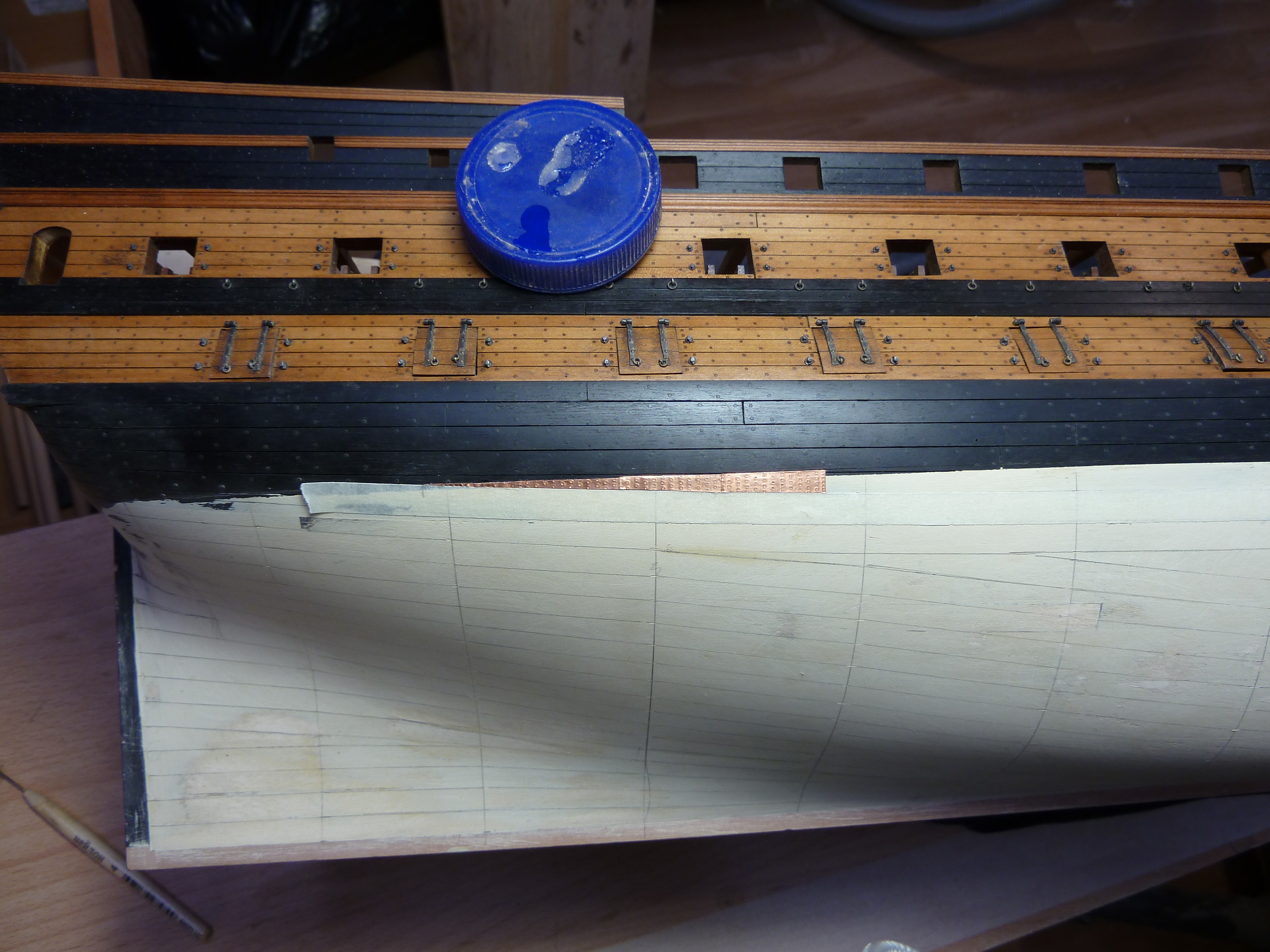

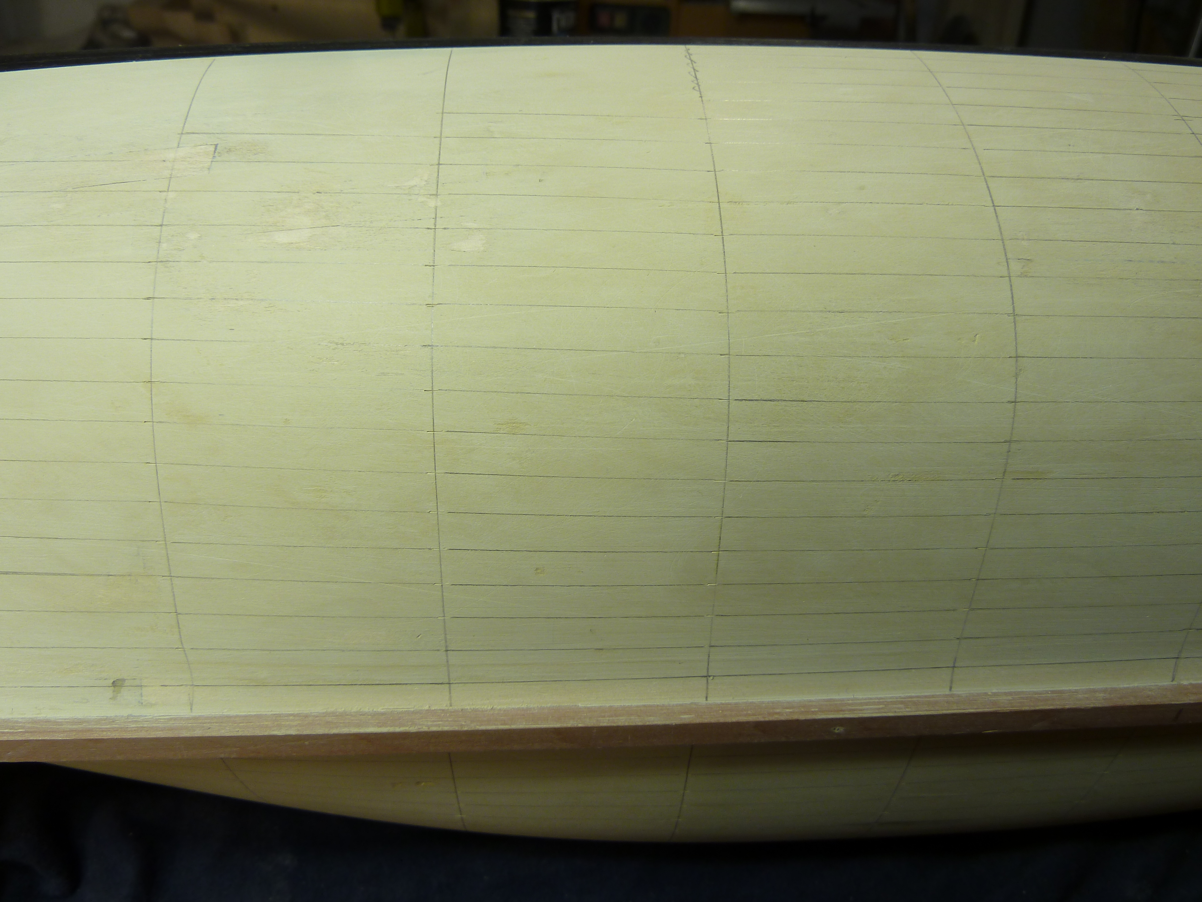

Однако продолжаем. Поверхность под медь должна быть совершенно гладкая, поэтому всё сплошь шпаклюется и зачищается. Я наносил шпаклевку просто пальцами. Так получается меньше горбов, особенно если после растереть поверхность смоченной ладонью. Теперь главное правильно разметить. Выбрал одну из французских схем обшивки где верхние 4 пояса идут параллельно ВЛ, к корме сходясь на нет, а остальные пояса идут параллельно килю без сужения. Лишь в корме пояса имеют два потеряйных пояса, иначе это место получается криво. Верхний участок размечаю от ВЛ. Нижний от киля. Для разметки изготовил из полоски картона шаблон с метками ширины поясов. Примерно через 50 мм начертил сечения и на каждом из них с помощью шаблона ножом дал метки. Потом с помощью короткой рейки карандашом соединил их. Линии получаются немного ломанные но тем не менее в целом плавные и позволяющие оценить всю работу.
Наклейку начинаю с кормы, от ВЛ на жидкий циакрин. Первые листы согласно схеме сходят на нет, поэтому.их приходится обрезать. Ватерлиния конечно должна быть уже нанесена. Перед тем как клеить обшивку следует наклеить направляющую полосу малярного скотча. При наклейке ориентируюсь только на метки. В общем скотч ложится плавно не обращая внимание на ломаную линию. Следующие пояса операция повторяется. Выступающий клей удаляется, но все равно потом придется внимательно все подскабливать, так как патина на клей не ложится. Перед патинированием предстоит важная операция - подготовка поверхности Делать её нужно непосредственно перед покрытием, так как для него нужна совершенно чистая поверхность. Шлифовку делаю с помощью специальной насадки в бормашину. Что то типа скотчбрайта, только на хвостовике. Уходит на модель около 4 - 5 шт. Шлифовка происходит мягко, по всей поверхности, обходя даже неровности. При этом следы клея пачкаются и делаются хорошо заметными для удаления. Обязательно нужно учитывать направление наклейки листов, то есть не шлифовать против шерсти. Непосредственно перед покрытием вся поверхность обработана жидкостью для удаления засоров, то есть щелочью. Процесс патинирования несложен. Нужно кистью нанести жидкость на поверхность, подождать когда высохнет образовавшийся густой зеленый налет и потом сухой кистью удалить его, оставив немного в стыках листов. Удалять налет нужно сразу, так как через некоторое время он крепнет. Сразу после покрытия медь розовато серая с зеленью. Примерно через полгода цвет будет красно коричневый.
- Dmitry Shevelev
- Сообщения: 2619
P.S. Определить где делать потеряйные пояса несложно. Когда обшивка начинает некрасиво изгибаться нужно ставить потеряй. Для меди это актуально только в корме.

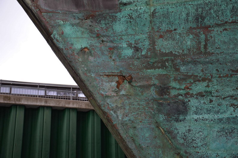

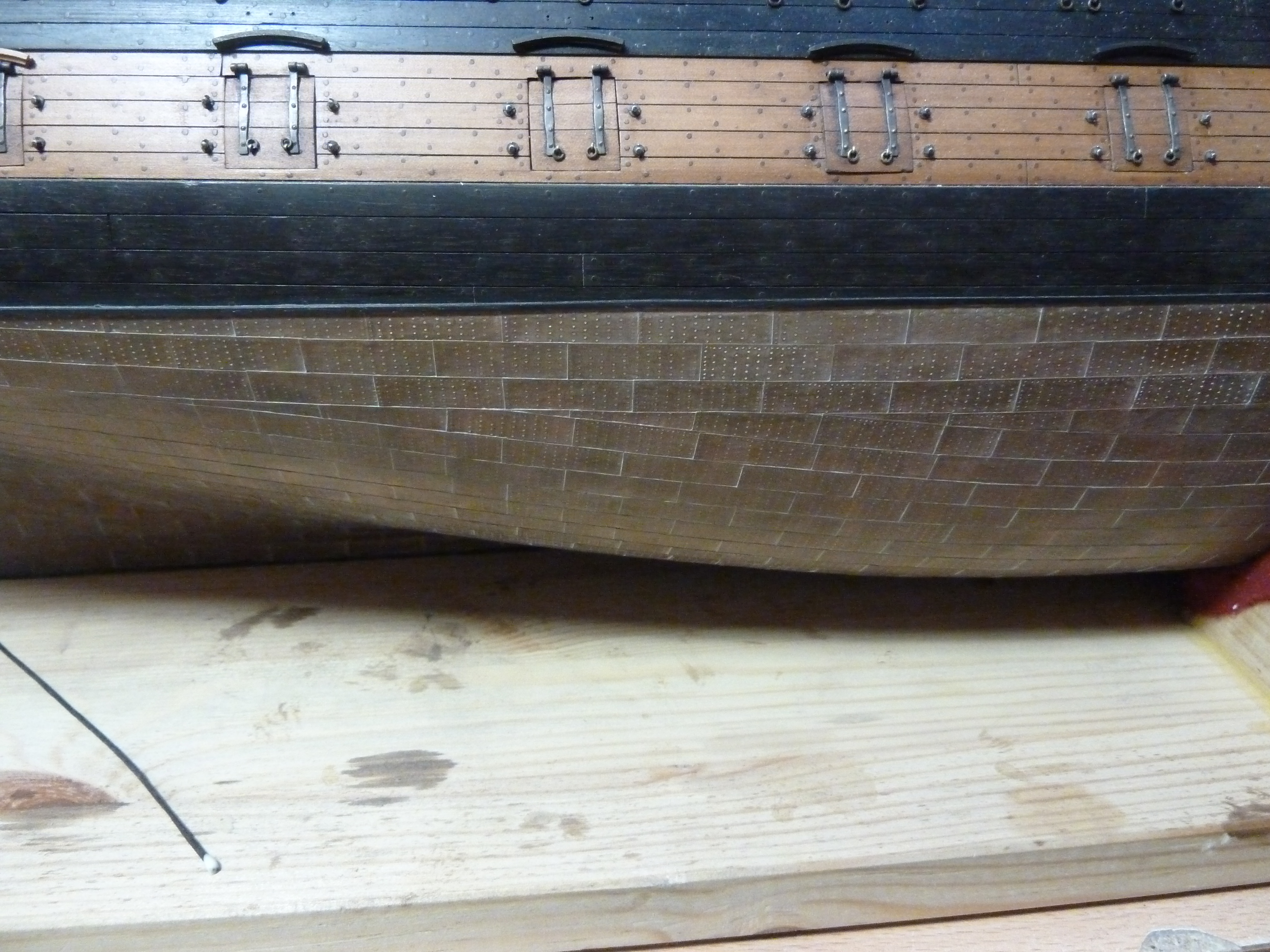

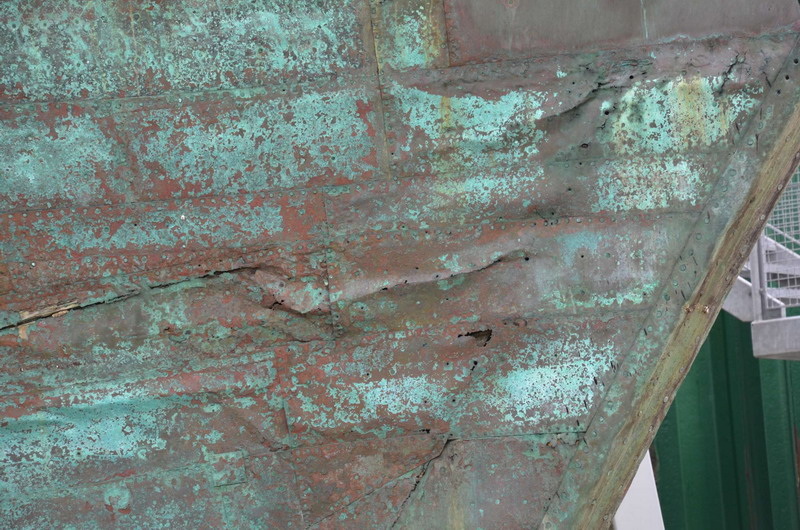

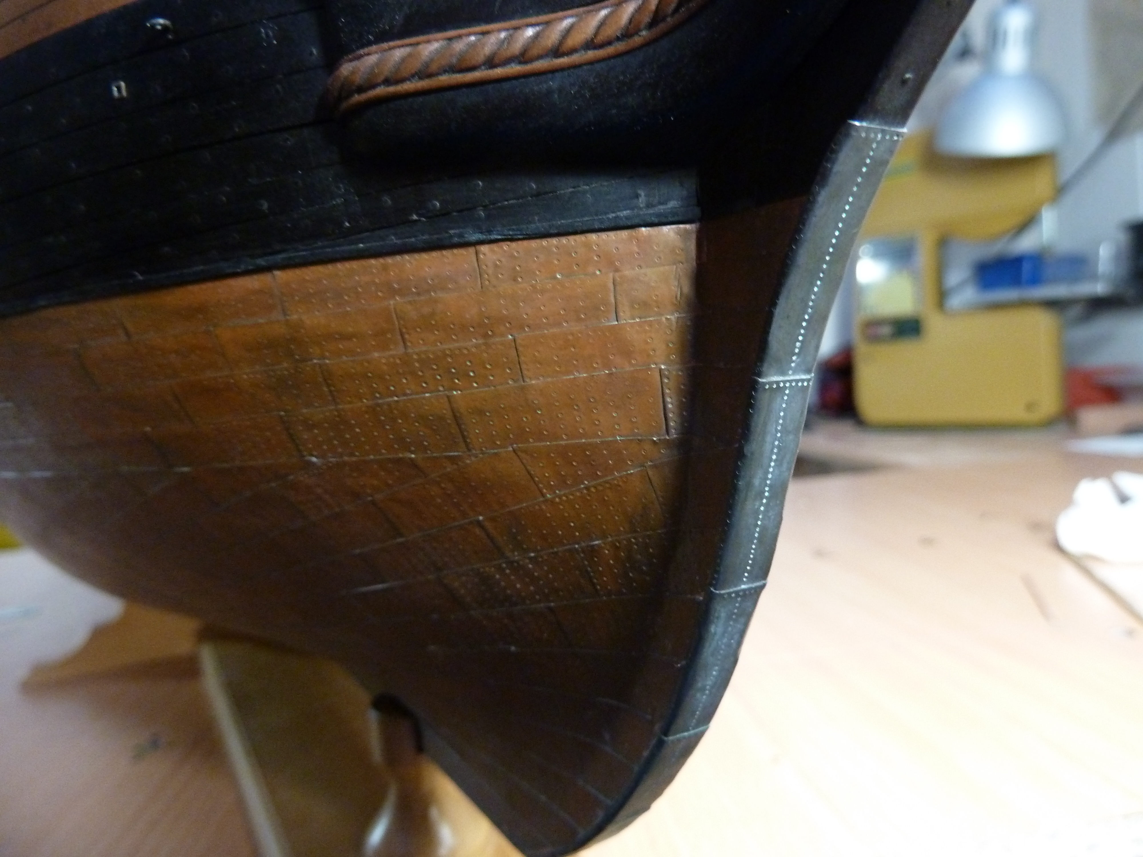

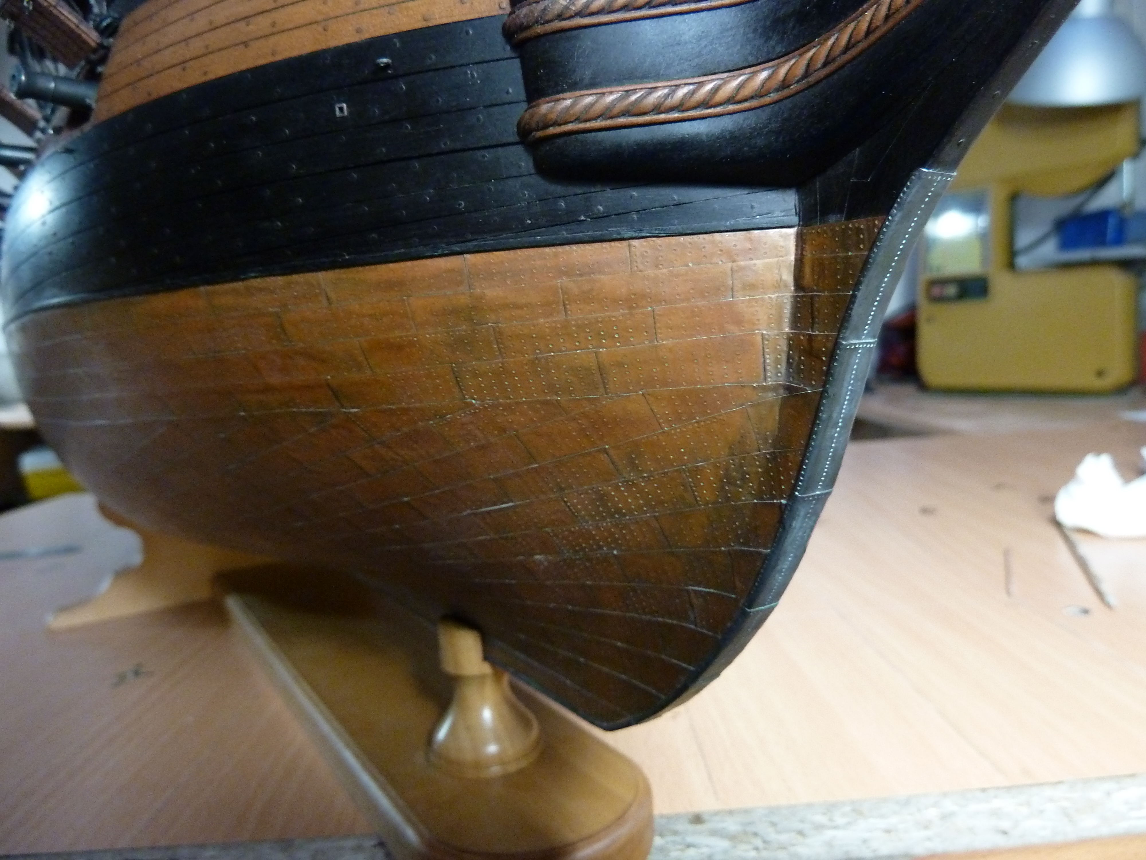

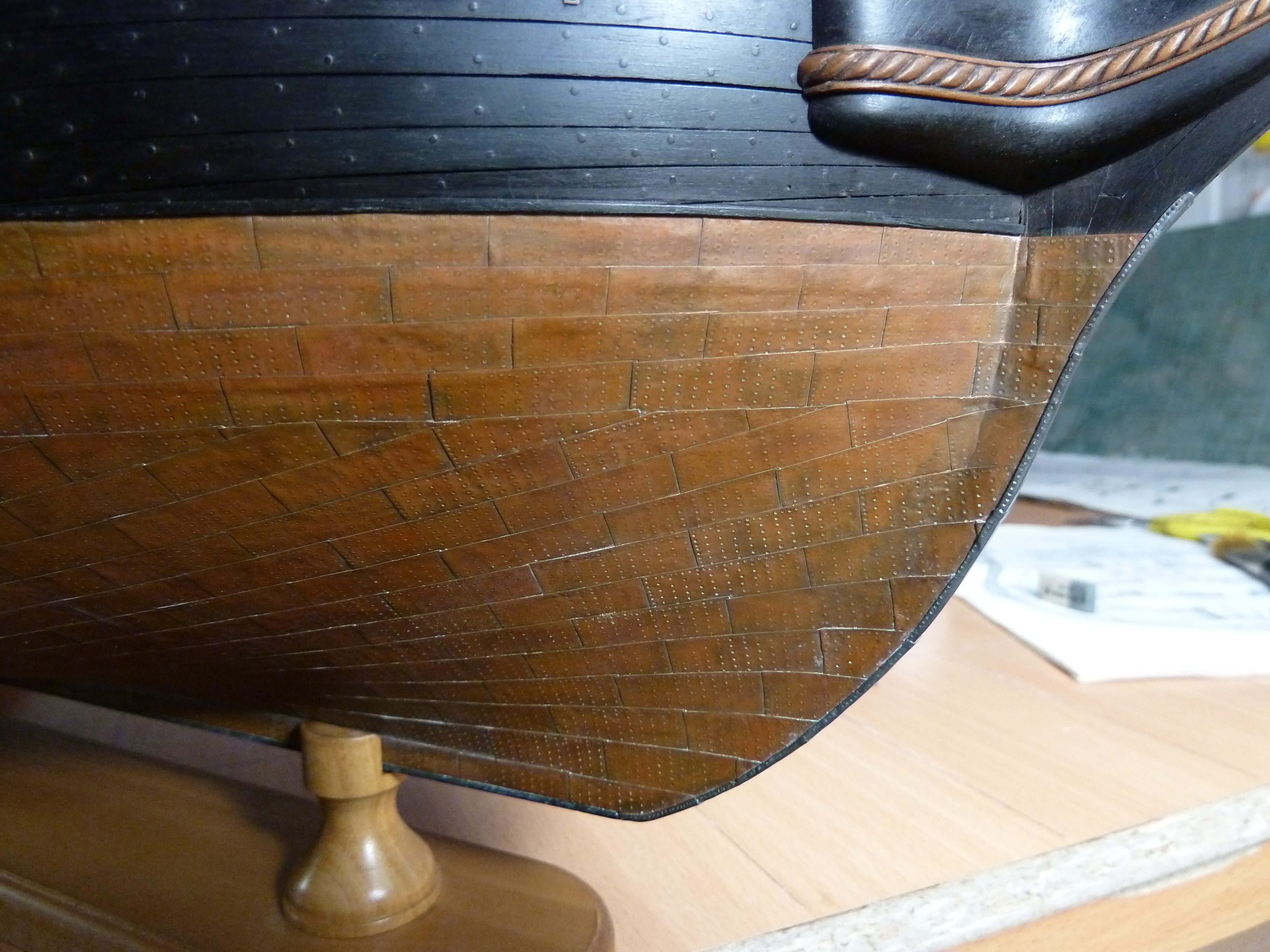

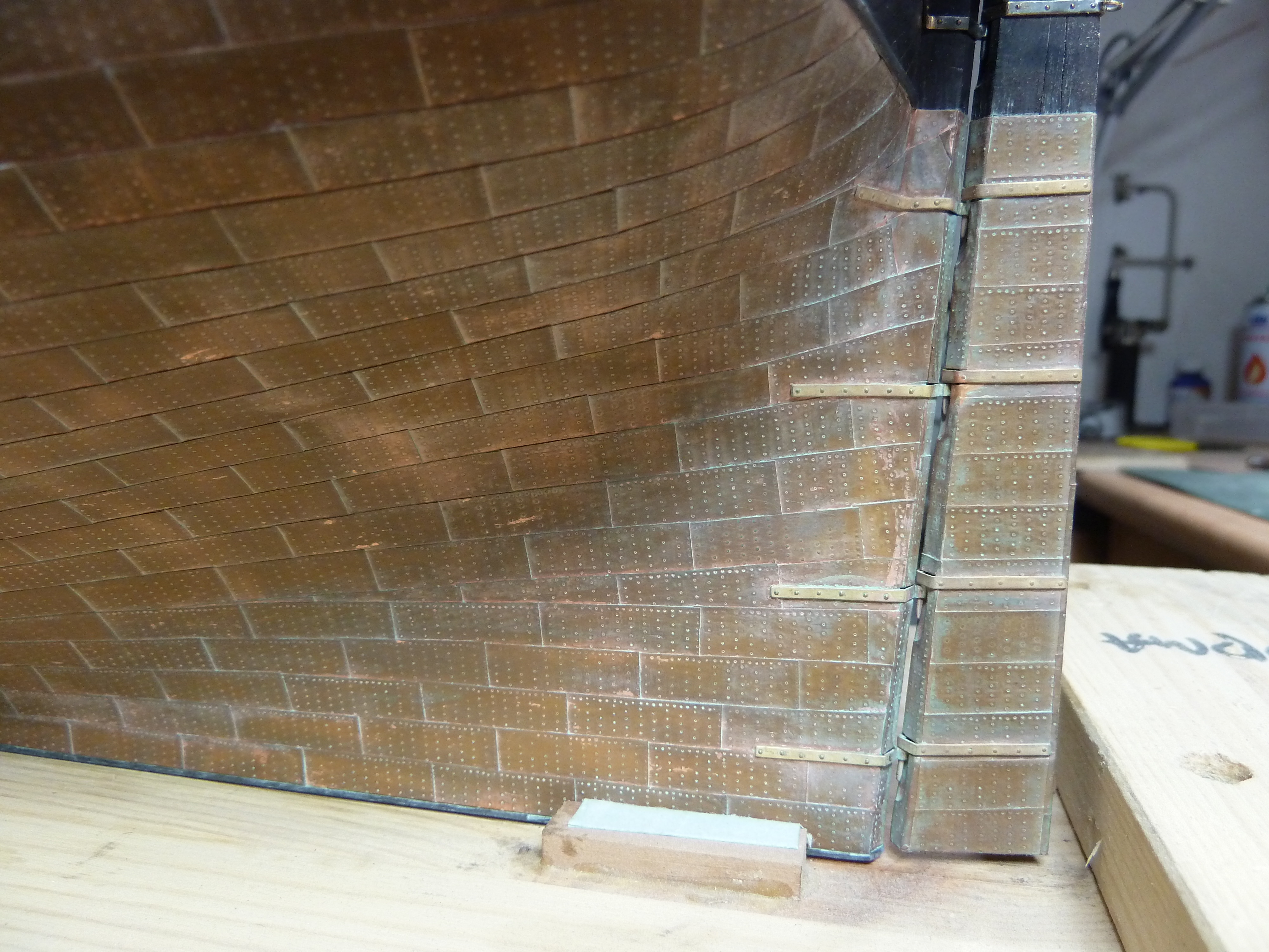

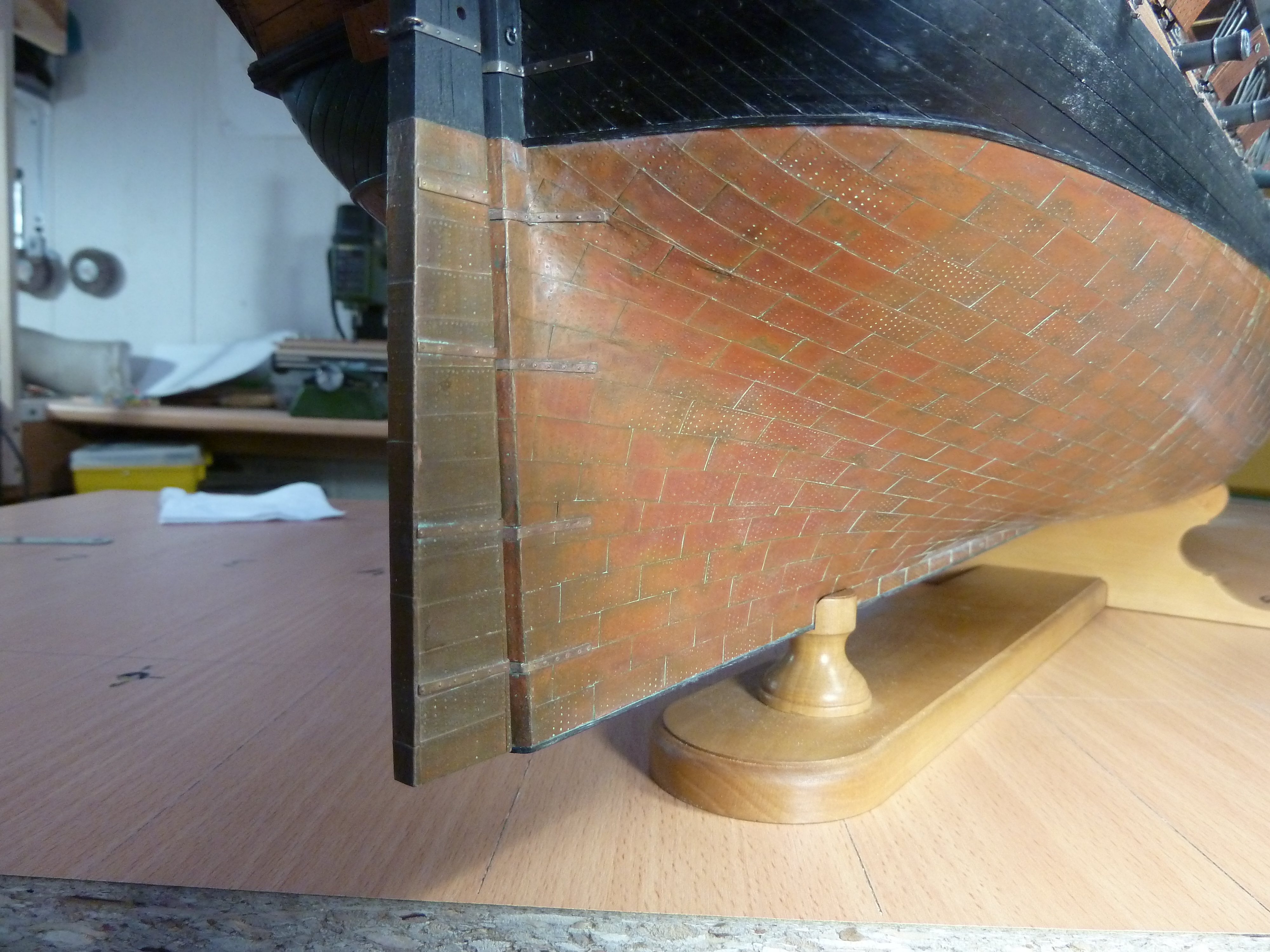

Вот так медь выглядит сейчас. Прошел год. Можно наверное не стирать налет и тогда модель будет как корабль на снимке выше. Форштевень на кораблях обивался свинцом, я заменил листами из раскатанного припоя.

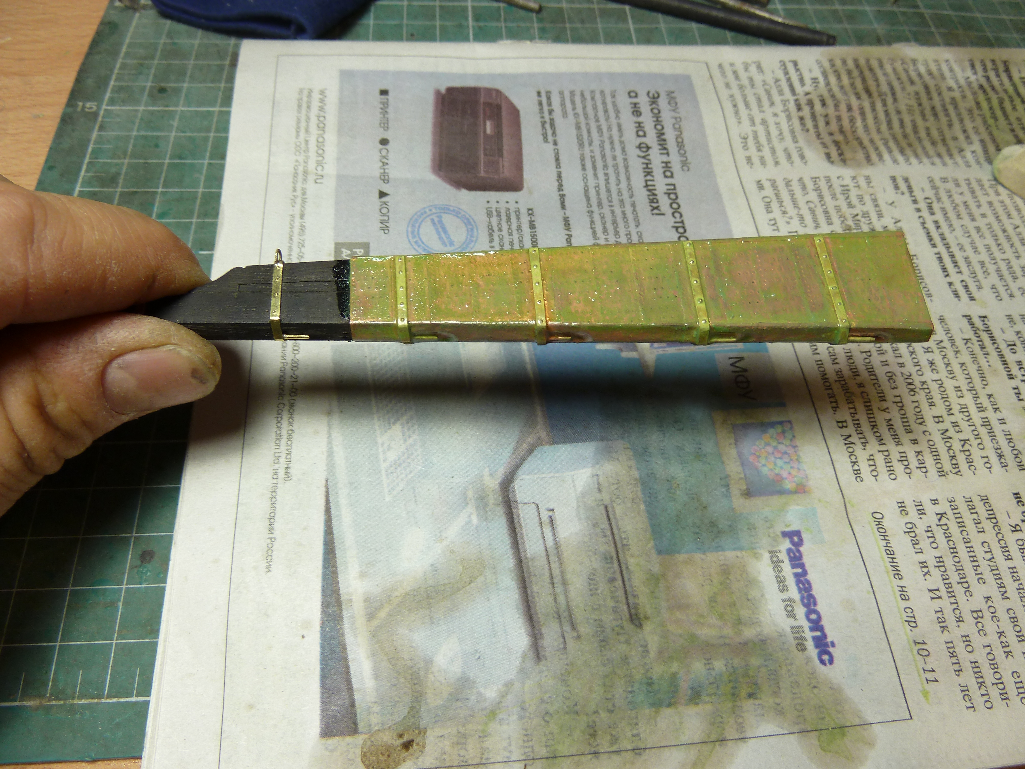

Спасибо Дмитрий за столь подробное описание. Как всегда все на высшем уровне. Вопрос по патине: это что-то из реставрации или?
