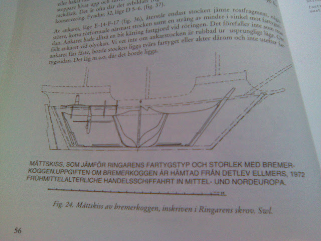

данные изречения подтверждаются находками шведских археологов - судно Ringaren - звонарь
судно лежыт на дне балтийского моря и причисляется к каракам - но так как технические решения сильно отличаются от среднеевропейского, то назвали его балтийским караком
вот почитать: http://www.abc.se/~pa/uwa/ringaren.htm
сравнение с бременским когом

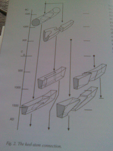

4) анализ ключа штевень - киль, от каменного века до 12
в работе даётся анализ при каких обстоятельствах какие техники развивались - на юге швеции первыми появильись леса - там и в основном проижодил прогресс, но несли его по гипотезе народы финно-угров а не германские племена

ну вот, получил книгу по балтийскому караку "Рингарен" - интересно - у него клинкер под водой а над ватерлинией - вгладь ;)
надо написать в Швецию - там в институте какие то чертежи делали для модели - в книге есть теория и некоторые детали, но нету плана палубы (кстати - есть фотки деталей компаса 15-16 века, есть детали помпы и конечно некоторые виды блоков)
>вопрос появился - что такое битбимс bitbeams? книга говорит что это характерно каракам, по этому это карак а не хульк ... вот пойди и разберись -- кому бы задать?
