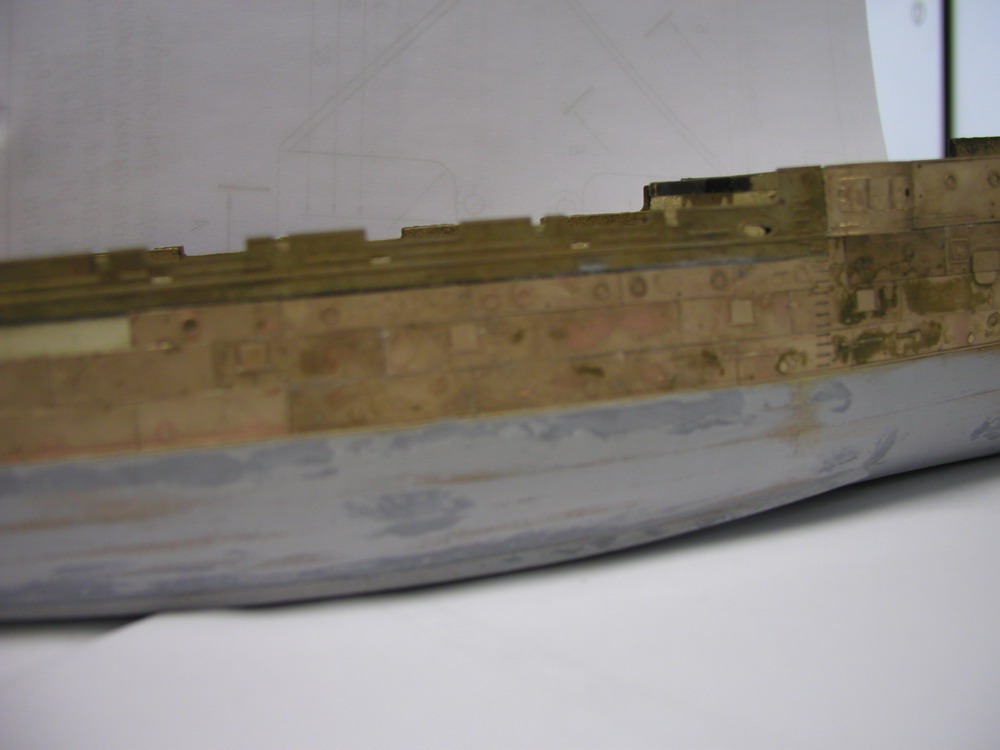

Я тоже слежу за темой по достройке Варяга на Цусиме, но для меня очень трудно разобраться с этим фототравлением, чтобы сделать заказ. На данный момент решил пока достроить, то что выпустил Моделист. Начал "зашивать" травлом борта, носовая часть зашилась хорошо, а в центре корпуса получилась щель в 1-1,5мм, между фальшбортом и верхними пластинами, которыми зашивается борт. Хотел посмотреть как у других, товарищей по несчастью, получается в этом месте, а тут тишина.

Сперва напишите сколько у Вас номеров Моделиста. Насчет щели. Если выложите фото, вполне возможно, что-то можно посоветовать.Alessandro писал(а):Я тоже слежу за темой по достройке Варяга на Цусиме, но для меня очень трудно разобраться с этим фототравлением, чтобы сделать заказ.

В наличии 32 номера Моделиста.
Понятно что тут сложно что-то сделать, из первого что пришло голову - оторвать фальшборт и опустить его ниже.

Похоже, что так. На увеличенном снимке вроде кажется что верхний край фальшборта, там где зазор, с горбом. Если не проверяли линейкой, то проверьте. Если все нормально, то прежде чем отдирать сделайте шаблончик имеющегося зазора, может пригодиться. Ну а если все таки горб есть, просто отрихтовать фальшборт, только очень аккуратно. Удачи.
