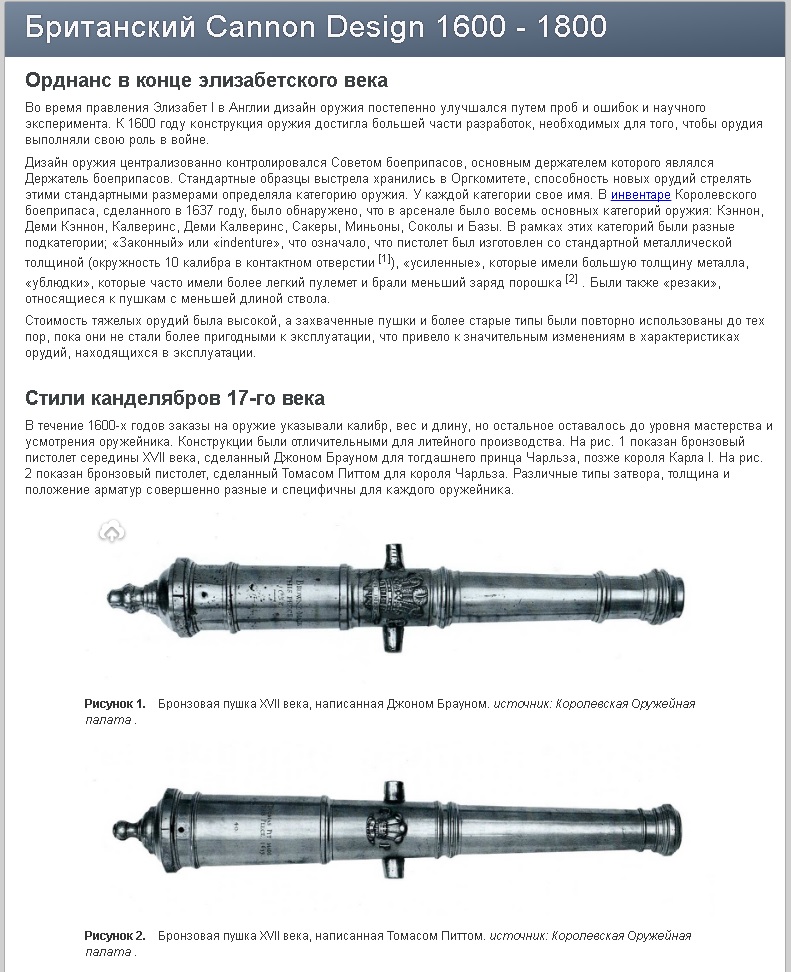

в этой табличке нет калибра, только количество, местоположение и вес стволов

Ну наверно все таки не 4х фунтовка... Demi-Culverin Drake - 8-9 фунтов ЕМНИП.fst писал(а):на фото 4х фунтовка, на чертеже 18ти фунтовка...

текст у картинки говорит что 4

Про калибр я как-то особо не задумывался, хотя тоже понял, что 9. Т.к. в описи такой калибр присутствует.
Я обратил внимание на то, что орнамент или символика разные. Вроде тогда это было чуть ли не личным клеймом мастера.
По фото из оригинала видно, что королевский символ наложен на якорь, тогда как из чертежа следует другое, что орнаменты расположены в последовательности вдоль ствола, да и якорь не один, а скрещенные. Может я и ошибаюсь, но заказ на пушки должен был выполняться одной мастерской с определённой геральдикой для всех орудий.
Хотя поиск начался вот с этого ресурса, что и наводит на мысль о индивидуальности.

Я наверно невнимательно читал (хотя перечитывал несколько раз), покажите пожалуйста где написано? Без подколок...fst писал(а):текст у картинки говорит что 4

последняя строка, вес 20cwt с копейками (cwt - 50.8 кг) длинна 9 футов, калибр 4.4
литейщики пушек были как ювелиры, каждый индивидуально , пушки заказывал капитан, посему в разное время корабль оснащался разными пушками

Аааа... Но вообще-то там написано "cal. 4,4 in." т.е. 4,4 дюйма.fst писал(а):последняя строка, вес 20cwt с копейками (cwt - 50.8 кг) длинна 9 футов, калибр 4.4

Мне так кажется, что мы немного что-то попутались говоря на разных языках.
Ведь калибр 4,4 соотвествовал 12 фунтовому орудию.
http://arc.id.au/Cannonballs.html

нда, действительно, мне показалось там написано 4.4 Pn, странно что в дюймах обозначено, но в любом случае на двух картинках разные пушки

Это безусловно! Так там в подписях это и написано черным по белому - на фото полукулеврина, на чертеже кулеврина.
Вы смотрите таблицу 1, а это 18 век. Вы вторую таблицу смотрите, строку demi-culverin. Ну и нужно учитывать, что у нас не просто полукулеврина, а demi-culverin drake, а "drake" обозначает орудие с облегченным зарядом. Так что 9 фунтов в данном случае в самый раз.Yuriy55 писал(а):Ведь калибр 4,4 соотвествовал 12 фунтовому орудию.
