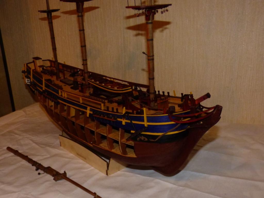

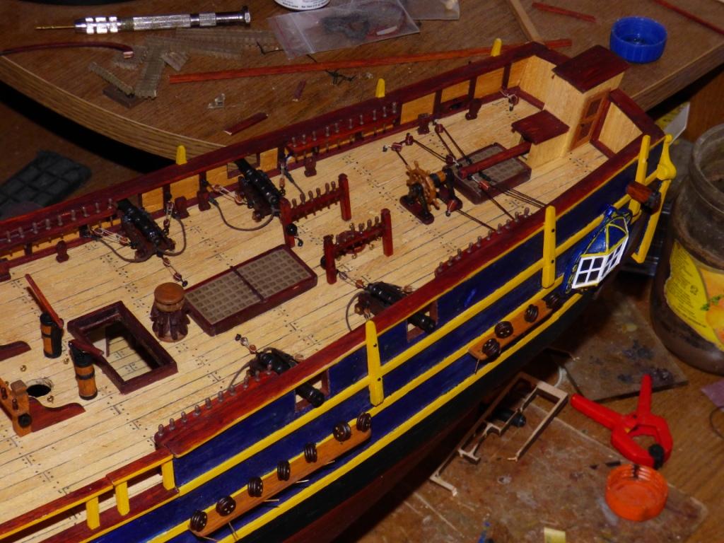

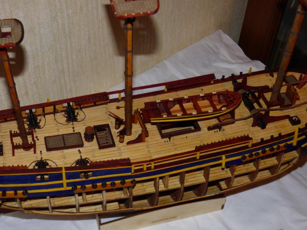

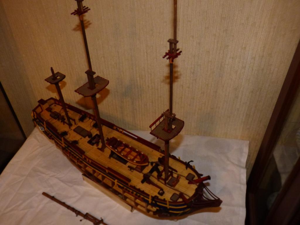

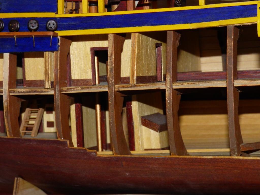

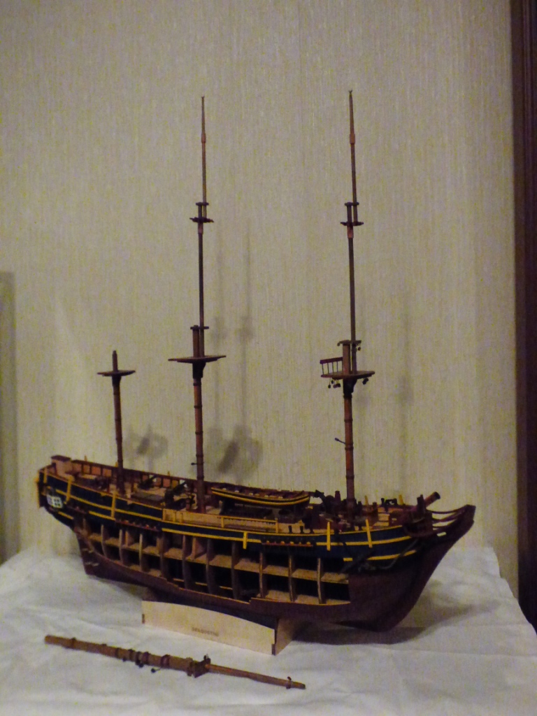

Когда этот патворк только появился, я был абсолютно "не в теме" как по уму собирать модель парусного корабля. Не знал про МакКеевскую анатомию, Петерсона, Марквардта, даже про Курти ничего не слышал. Выкупал номера, не спеша собирал, следуя инструкции. Время шло, интерес угас. Все что успел собрать - упаковал в целлофан, сверток в коробку, коробку на антресоль. Пять лет эта коробка простояла мертвым грузом и тут мне приспичило дособирать модель.
Мною был почти полностью собран корпус, части рангоута, бушприт.
На данный момент это все выглядит так:

Да, сейчас понимаю, что корпус очень косячный, ошибок вагон и маленькая тележка. Но уж больно хочется собрать модель до конца. Хотя бы для практики, набивания руки по части работы с такелажем и и превращение сего объекта если не в модель корабля, то хотя бы в неплохой предмет интерьера

Все правильно решили, надо дособирать, закончить свое обучение новичка, а потом уже выбрать новую моделль

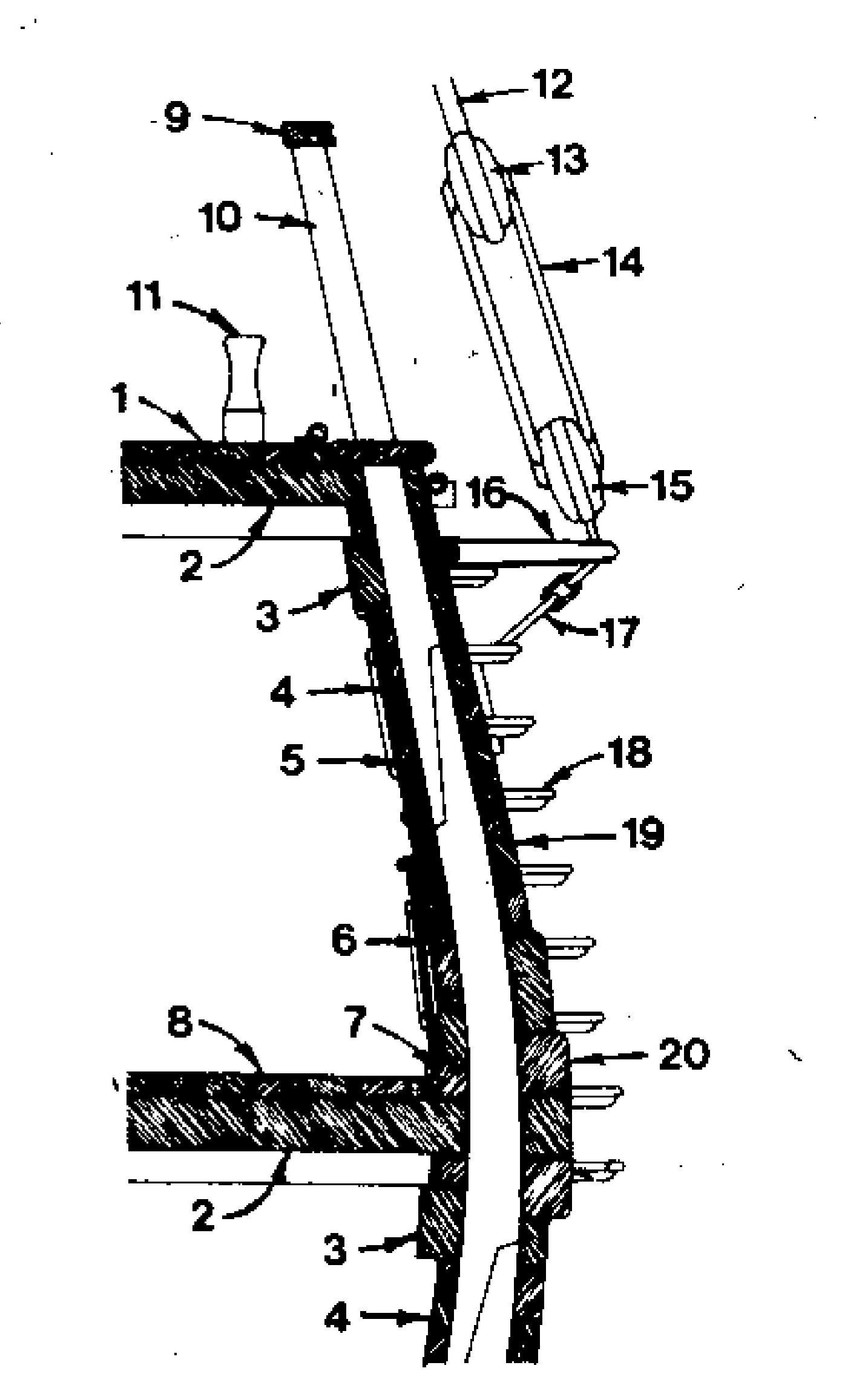

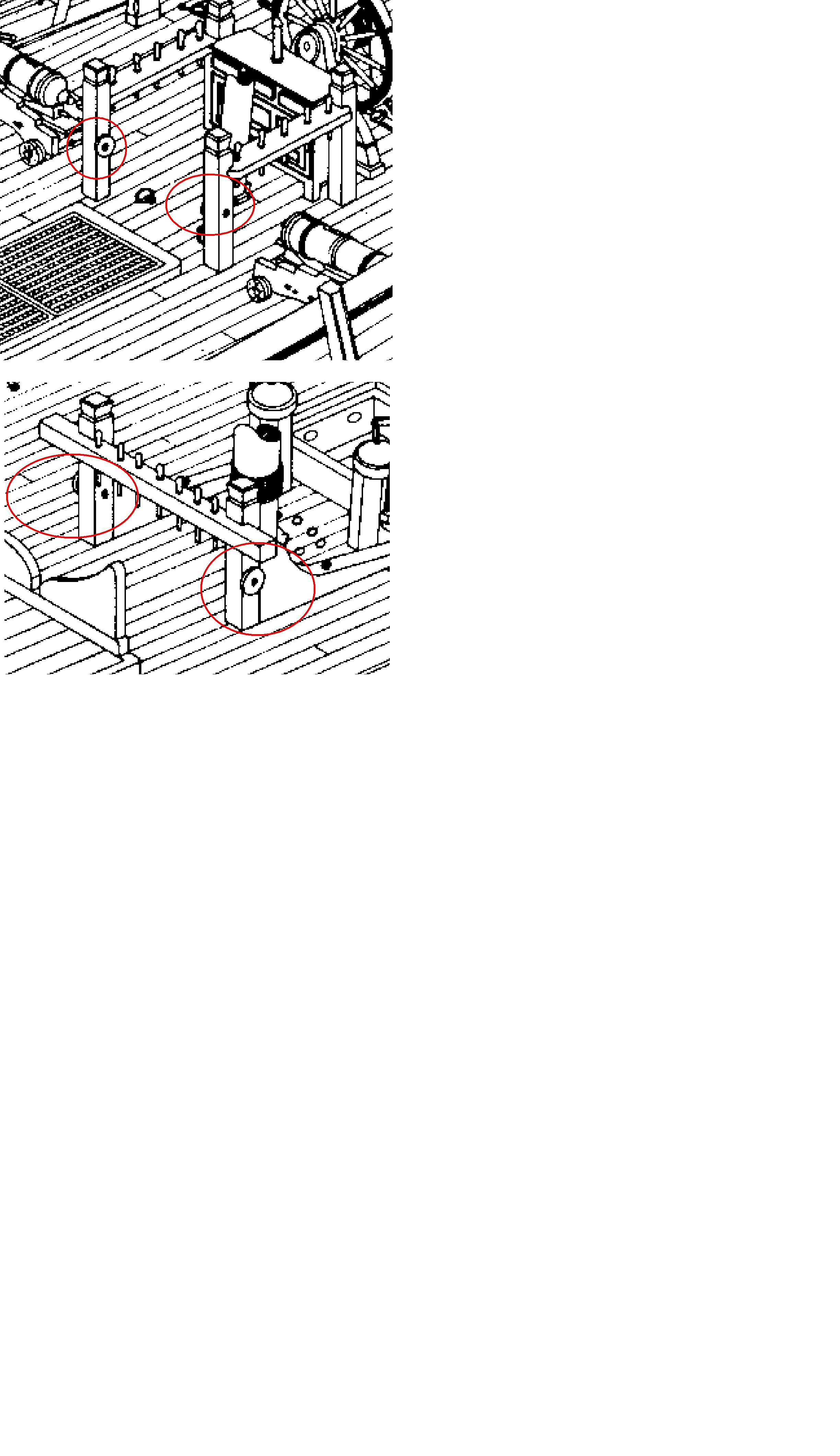

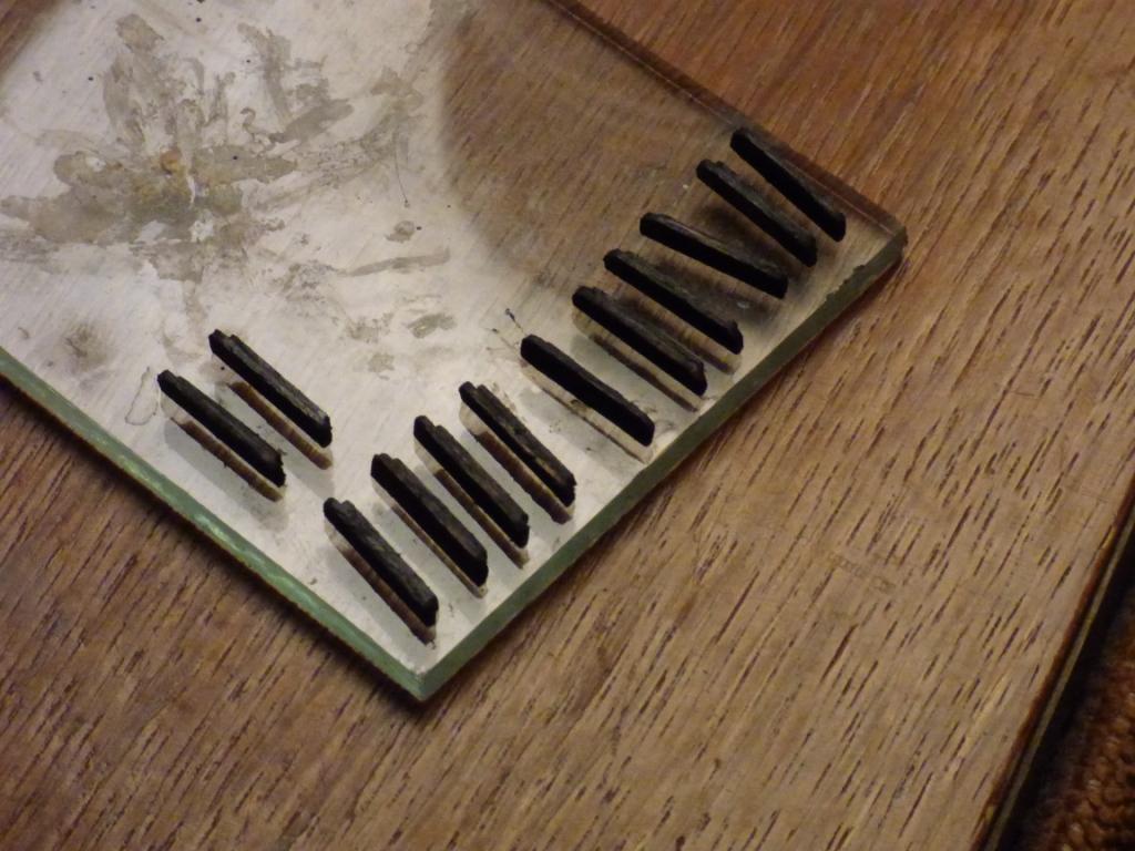

Сделал ступени забортных трапов согласно анотомии:
Сижу, думаю как переделать руслени. Точнее сделать их заново

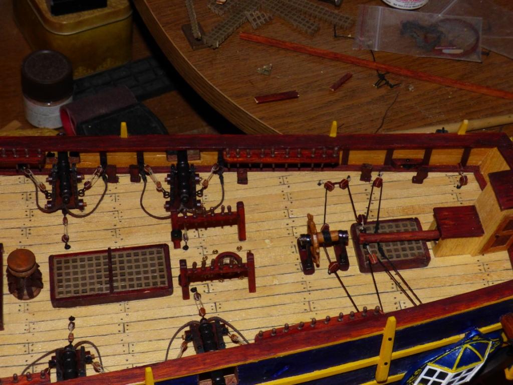

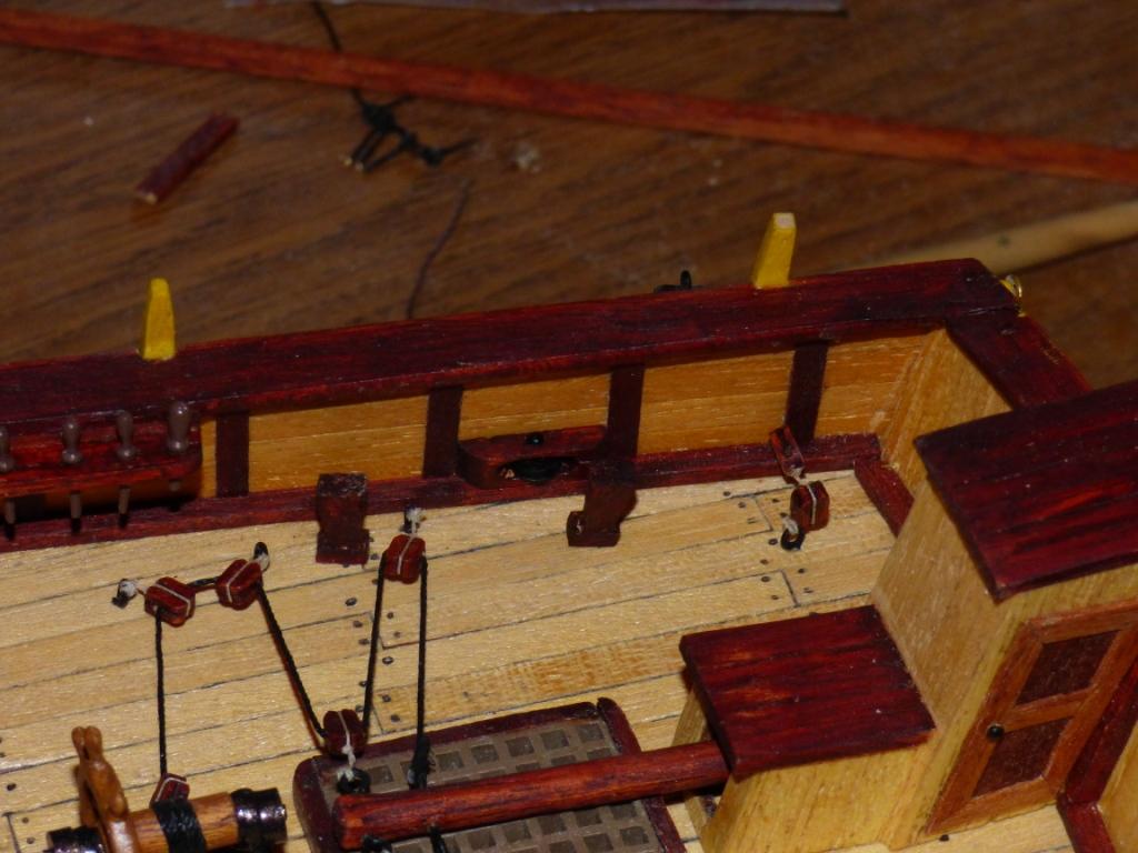

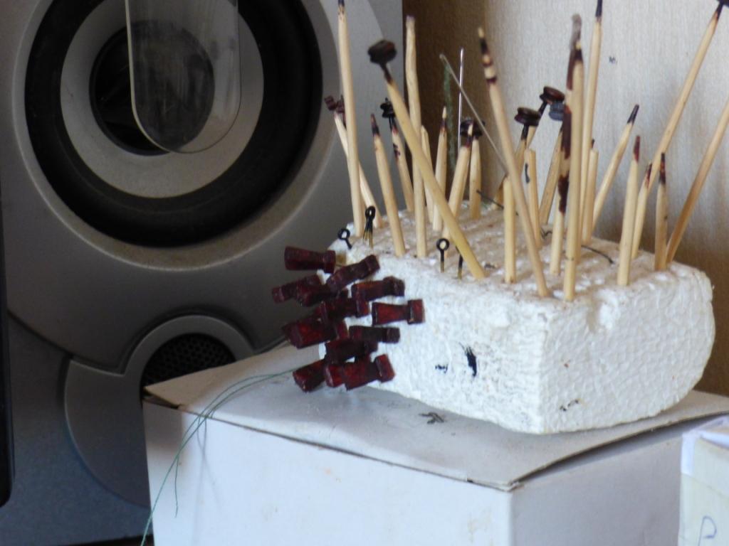

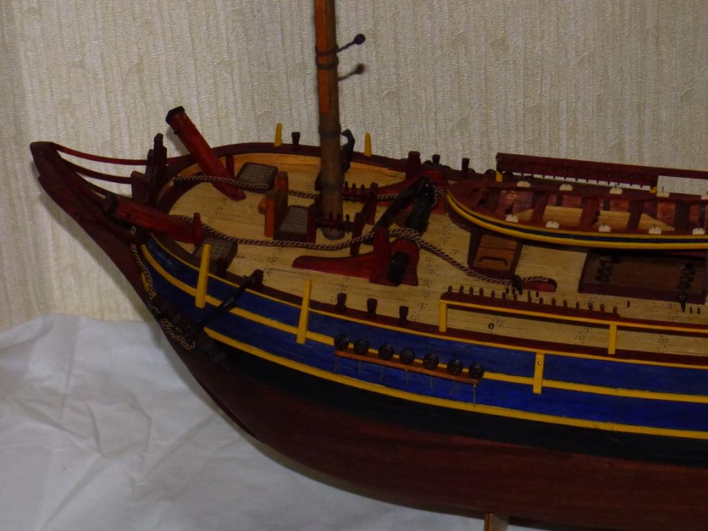

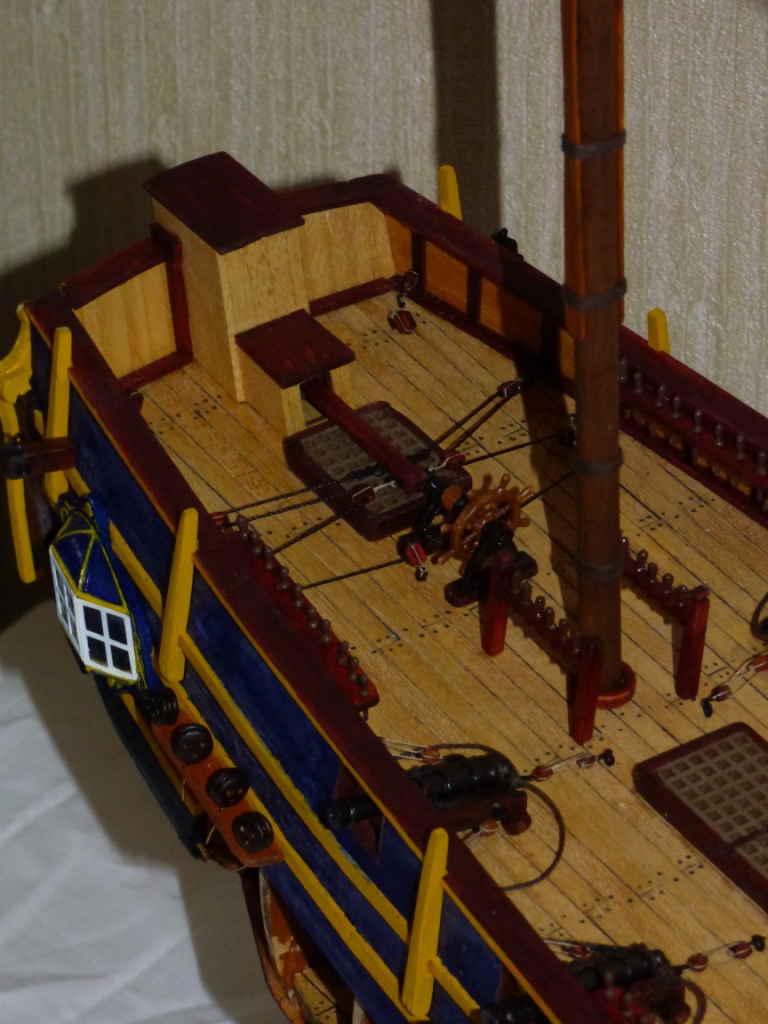

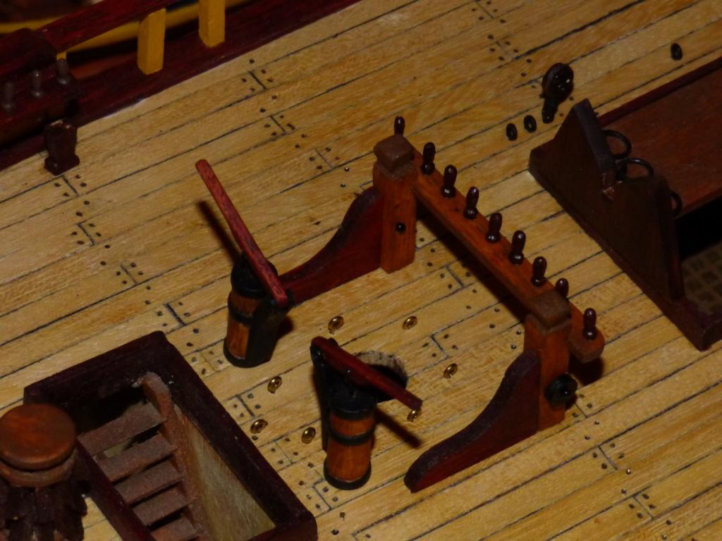

Изготовил кнехты на кормовую часть палубы

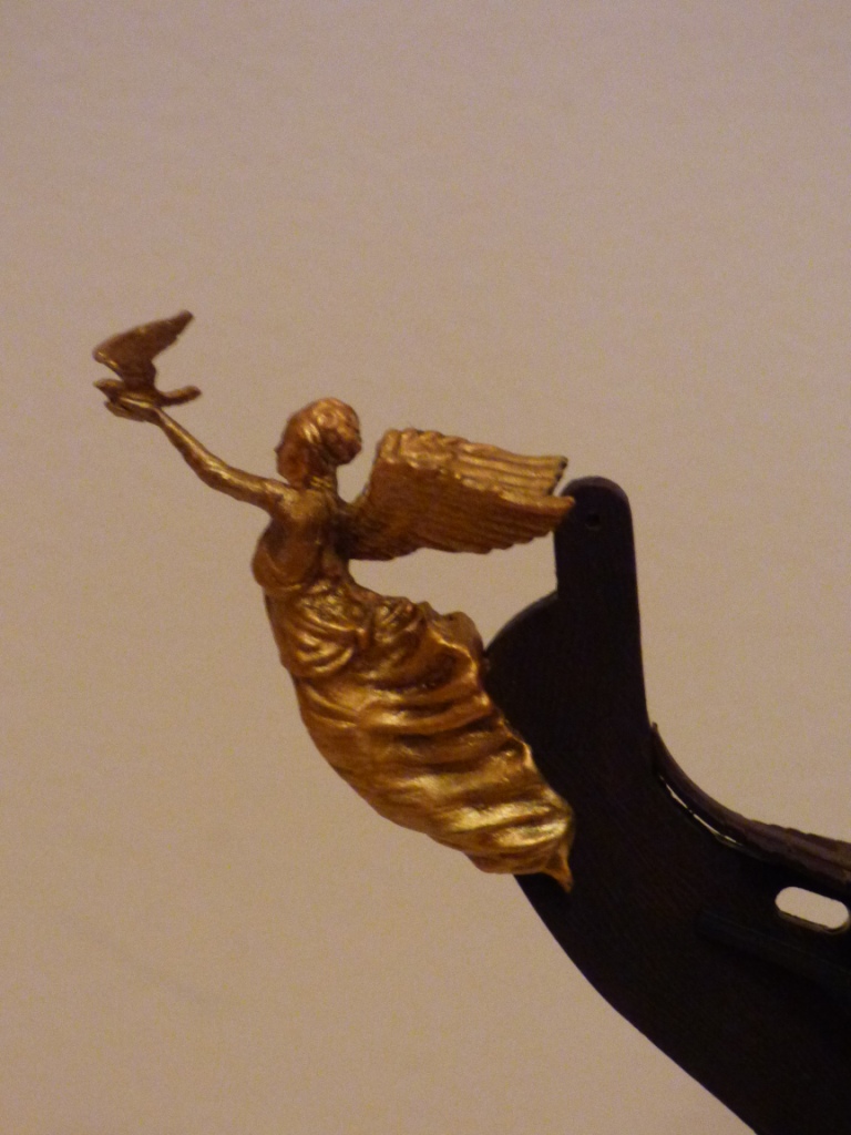

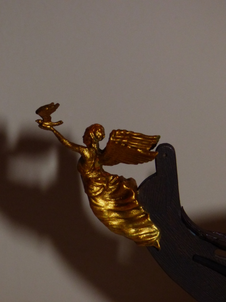

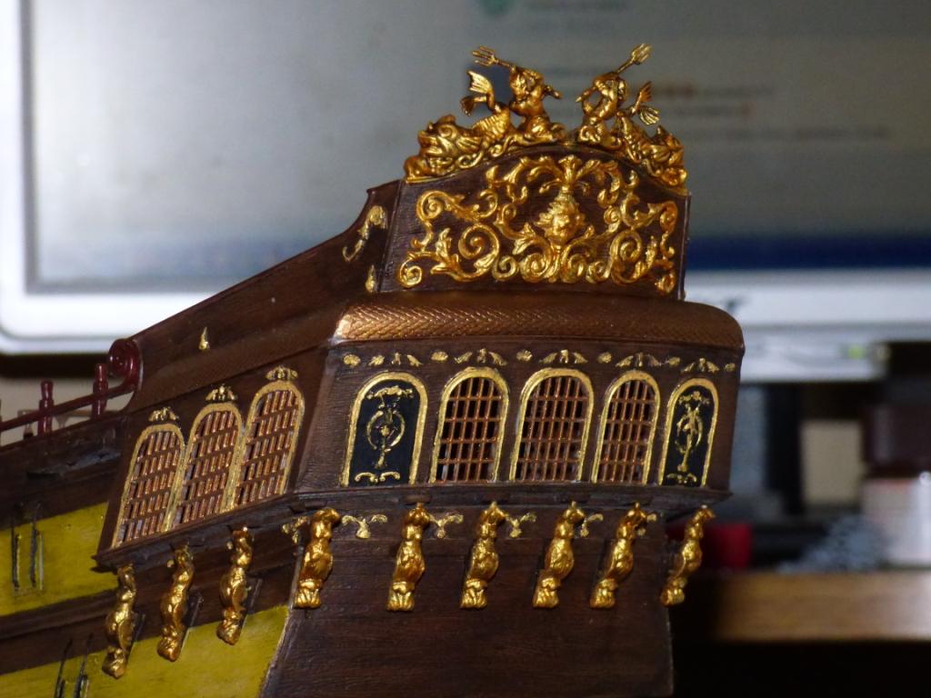

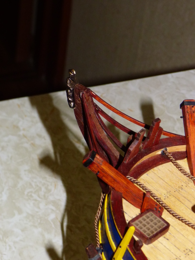

За все время выпуска я пропустил только один номер данного патворка. Но он был один из самых важны. Номер с гальюнной фигурой...
Но получилось достать фигуру от Баутни AL 1/48. Выглядит конечно не очень, но что есть, то есть
Я бы с удовольствием приобрел оригинальную фигуру или деревянную резную. Но где такую взять?

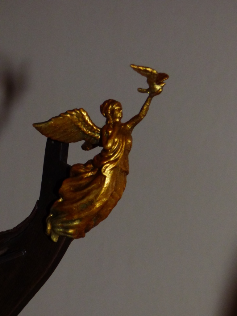

Я вам подскажу, если хотите . Можно эту носовую фигуру сделать под состаренную бронзу . Красите ее целиком черной краской . Затем доводите золотой методом сухой кисти . То есть , берете золотую краску, золото антик ( в любом художественном магазине) . Макаете в нее кисть ( можно кисть для клея )и вытираете об бумагу , что бы краска как бы слегка мазалась . И наносите на фигурку . Все выпуклости на фигурке станут светлее слегка позолоченные , все углубления останутся темными . Результат вполне себе симпатичный . Как будто бронзовая станет .

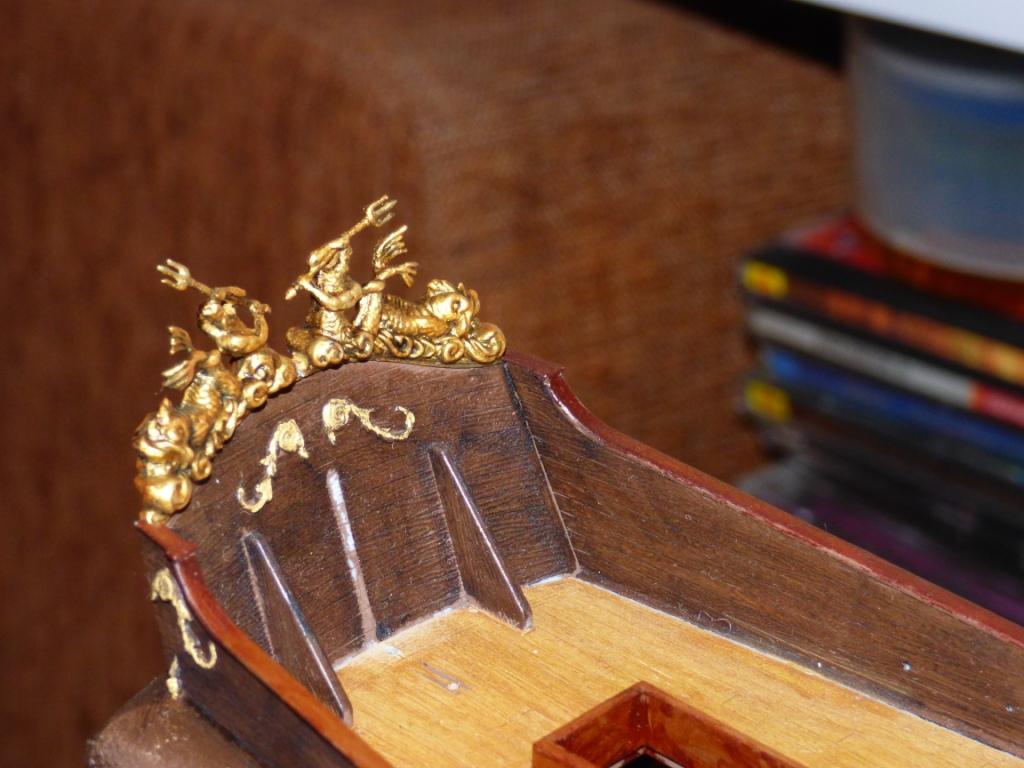

Pavel N писал(а): Пт дек 11, 2020 11:31 Я вам подскажу, если хотите . Можно эту носовую фигуру сделать под состаренную бронзу . Красите ее целиком черной краской . Затем доводите золотой методом сухой кисти . То есть , берете золотую краску, золото антик ( в любом художественном магазине) . Макаете в нее кисть ( можно кисть для клея )и вытираете об бумагу , что бы краска как бы слегка мазалась . И наносите на фигурку . Все выпуклости на фигурке станут светлее слегка позолоченные , все углубления останутся темными . Результат вполне себе симпатичный . Как будто бронзовая станет .

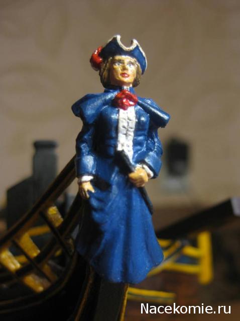

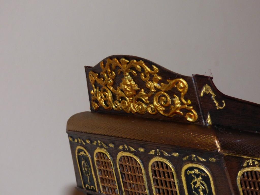

Павел благодарю за совет! В принципе не новый для меня опыт). Я так делал золочение для Распутной Девки:
Но вся беда в том, что, как я понял, в британском флоте носовые фигуры красились. Поэтому по-уму надо делать так:

Вы целиком вызолотили . Я же предложил именно под состаренную бронзу . Оно более выразительно . Ну а разукрашивать , или нет дело хозяйское . Только вот в мелком масштабе как по мне , разукрашенная фигурка смотрится несколько игрушечно .

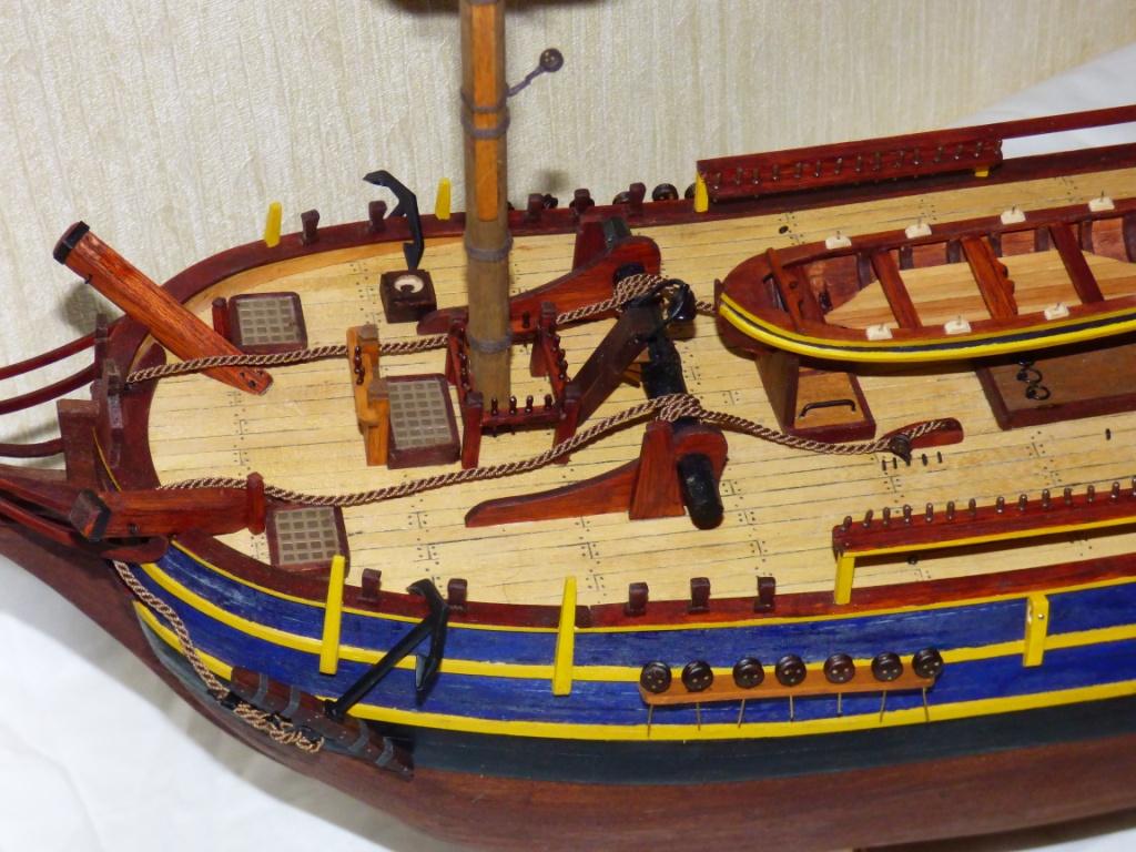

Мое почтение коллеги! Встал вопрос такого плана: "Из какого материала изготавливались шкивы на мачтовых битенгах?"

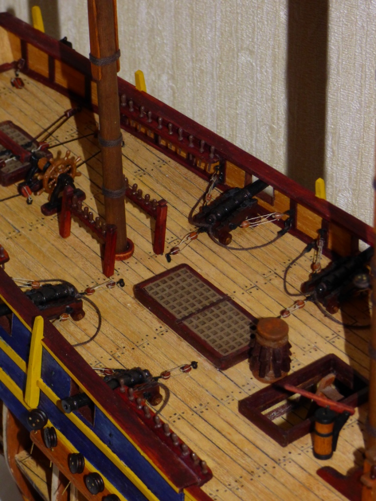

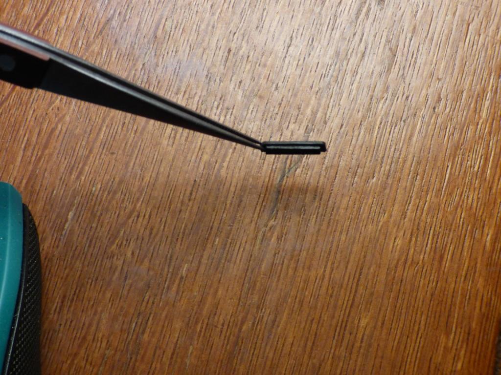

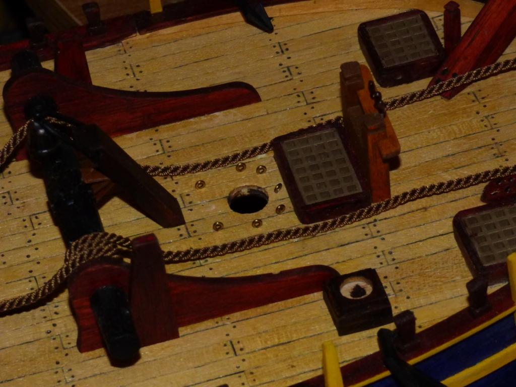

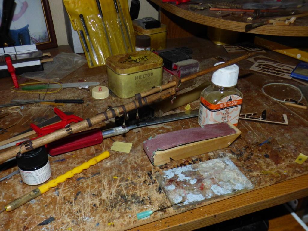

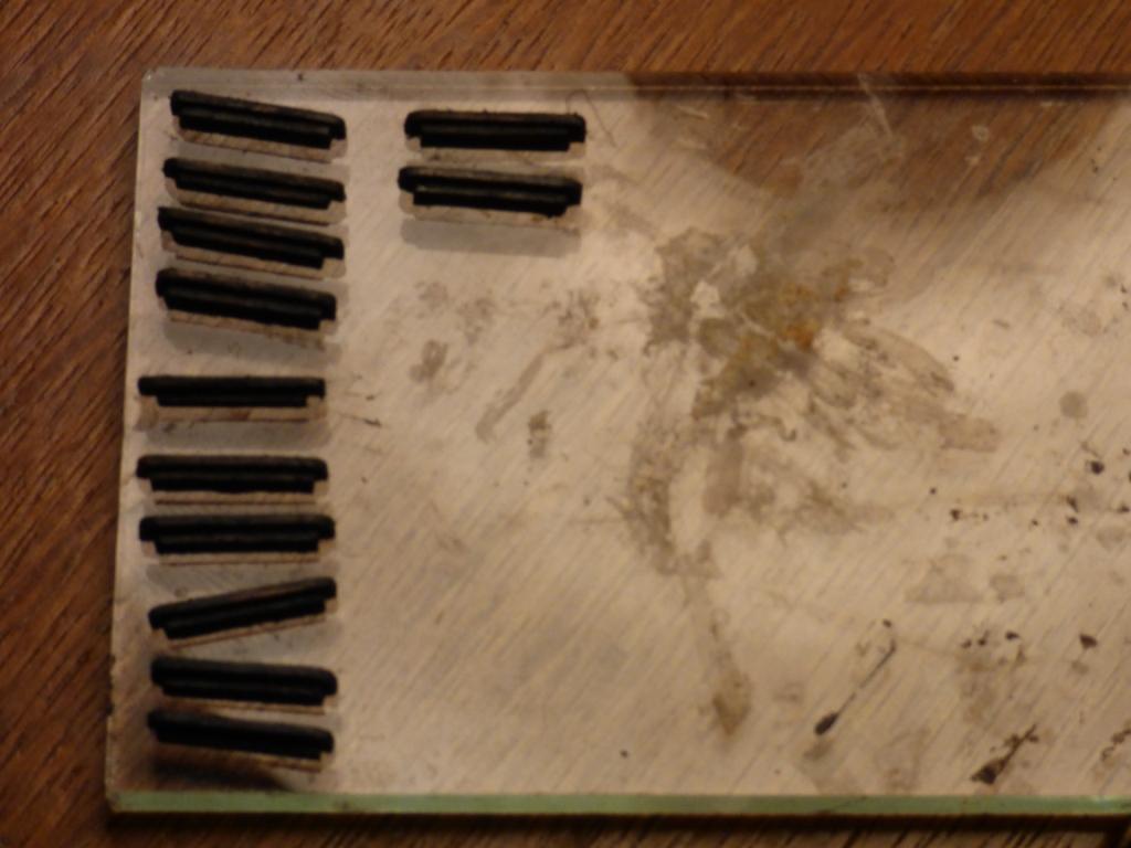

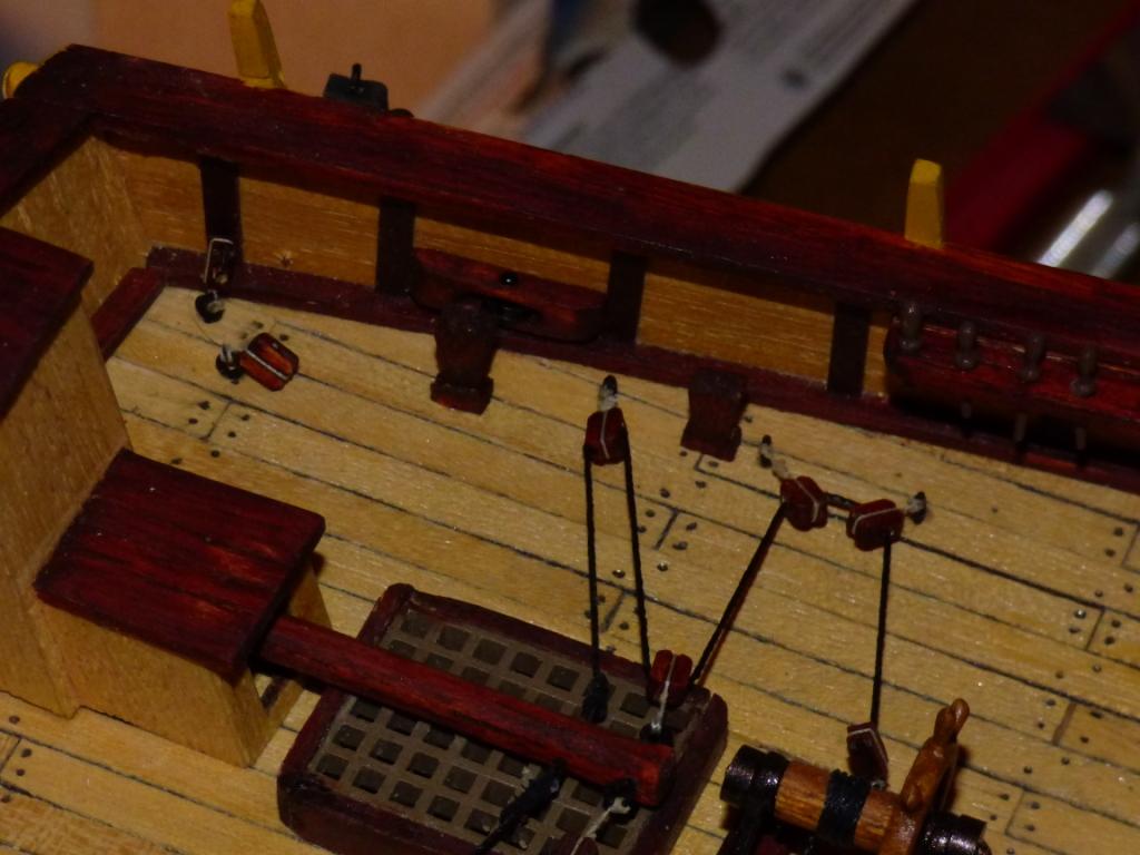

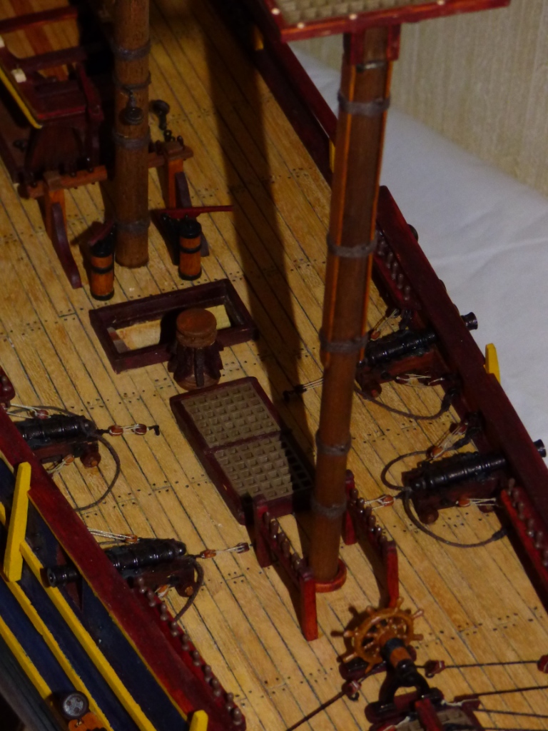

Продолжаю работу. Установил кнехты в кормовой части палубы, установил в бортах шкифы для проводки такелажа, добавил шкифы на мачтовые битенги.
Убрал битенг фокруг фок-мачты.
Было:
Стало:

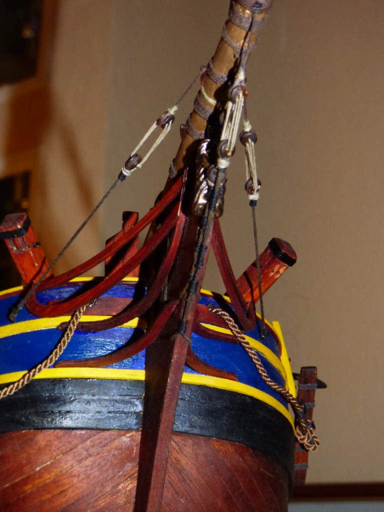

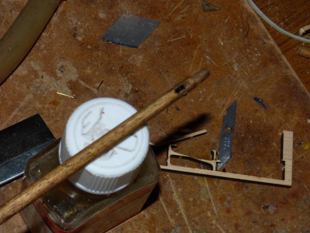

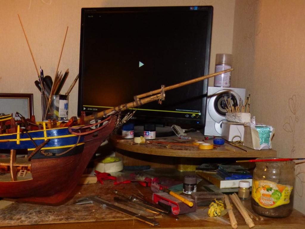

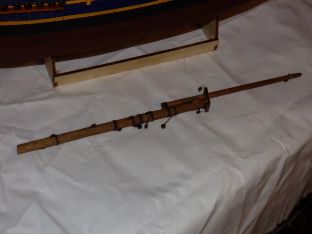

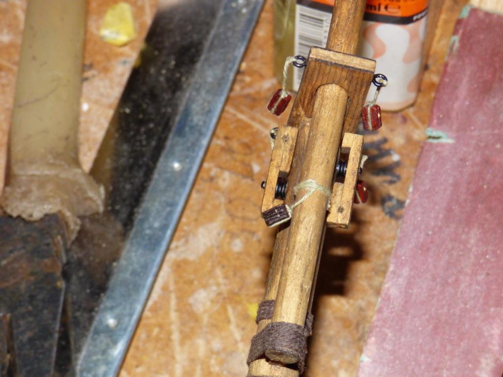

Доработал бушприт. Добавил виолины и шкиф в носу утлегаря.

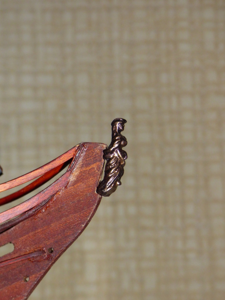

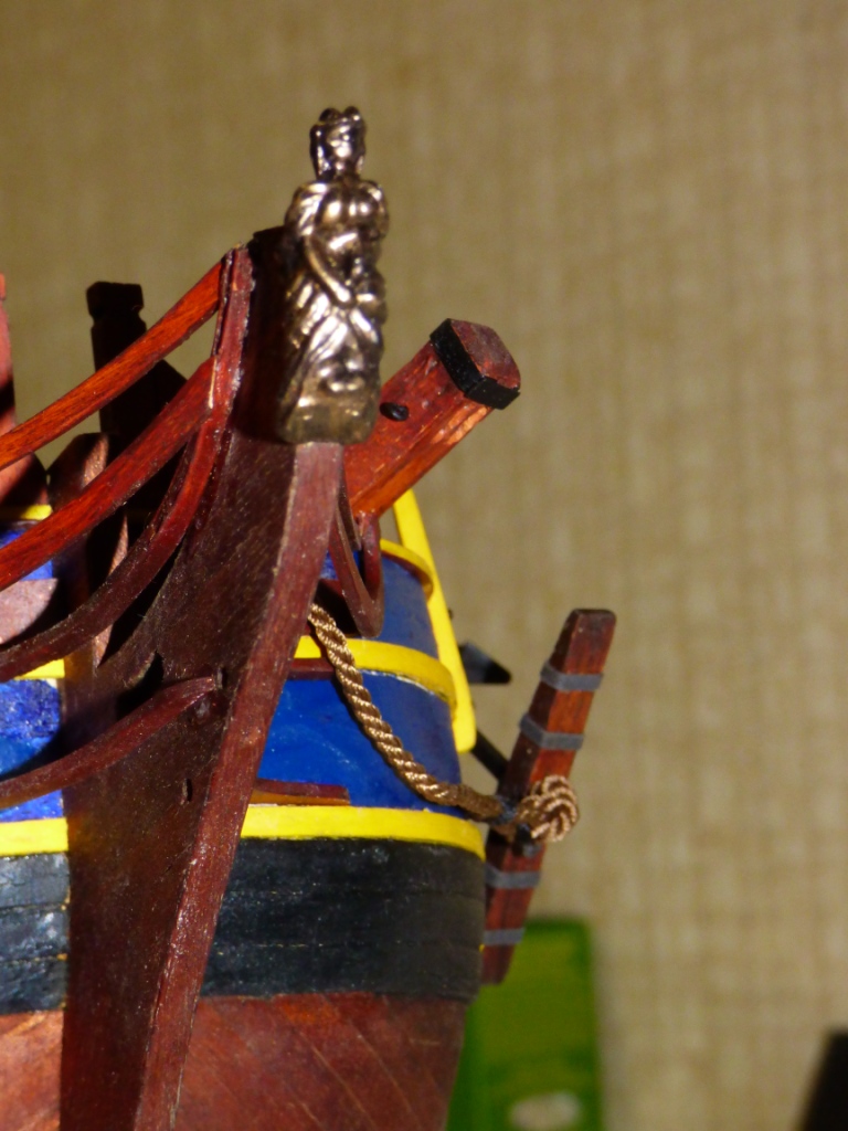

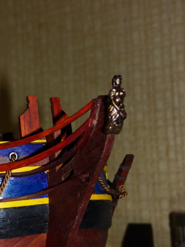

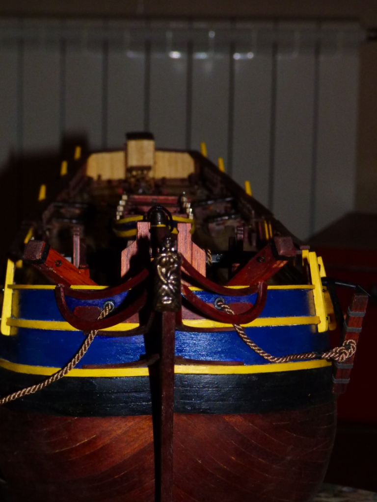

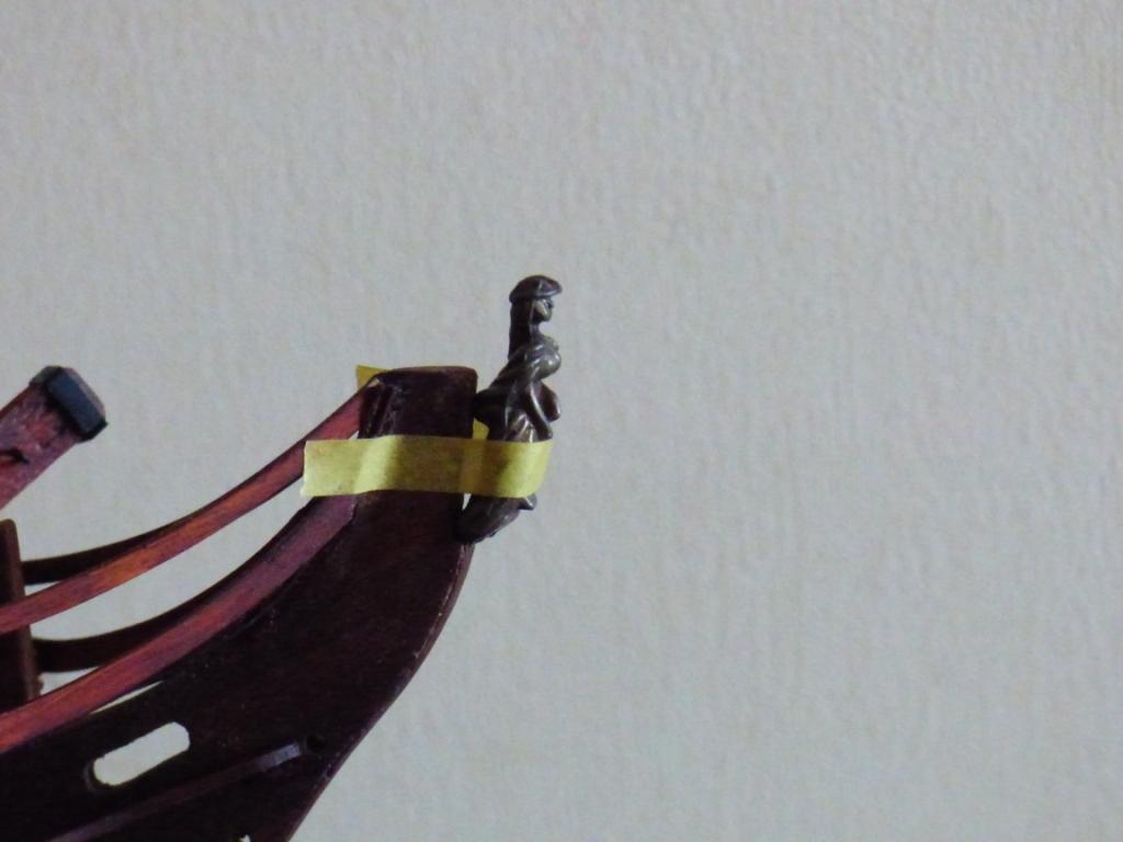

Как уже писалось выше, я пропустил номер с носовой фигурой. Поэтому использую фигуру от Баунти AL 1:48
пробовал раскрасить, но получается уж больно сувенирно. Поэтому сделал ее просто под бронзу:

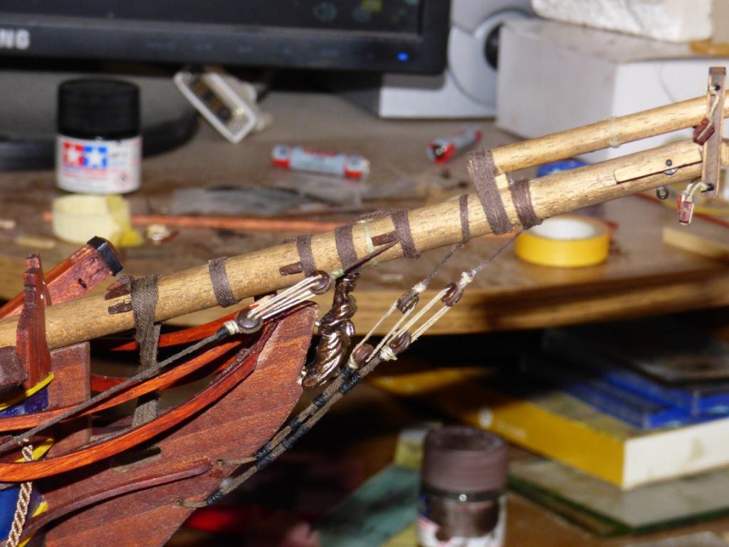

#15 Сообщение Albanets »

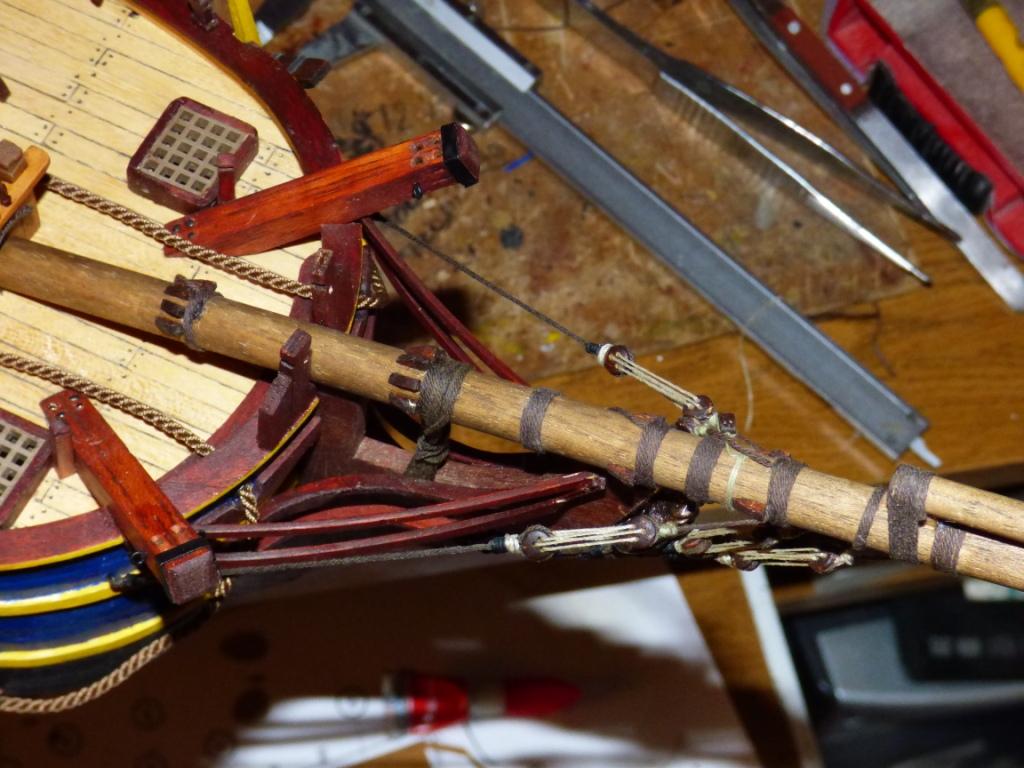

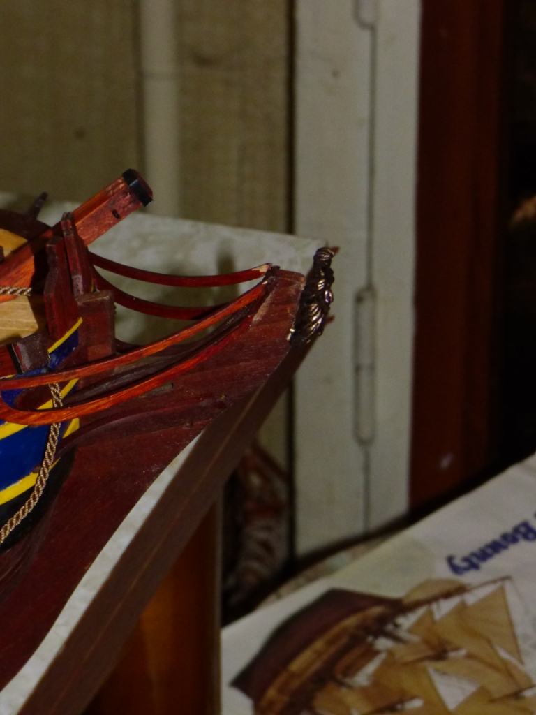

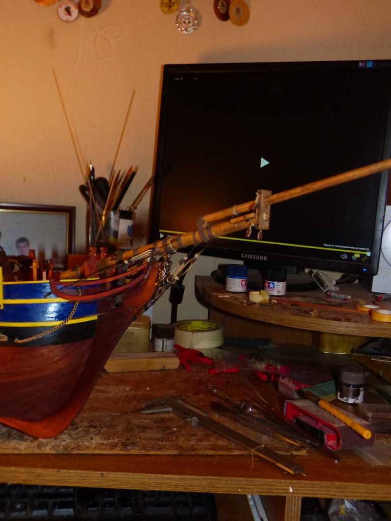

Установил бушприт и начал вязать его такелаж. Установлены ватер-вулинг, ватер-штаги и бушприт-бакштаги (ватер-бакштаги).
На очереди заспиннник бушприта и перты утлегаря.
