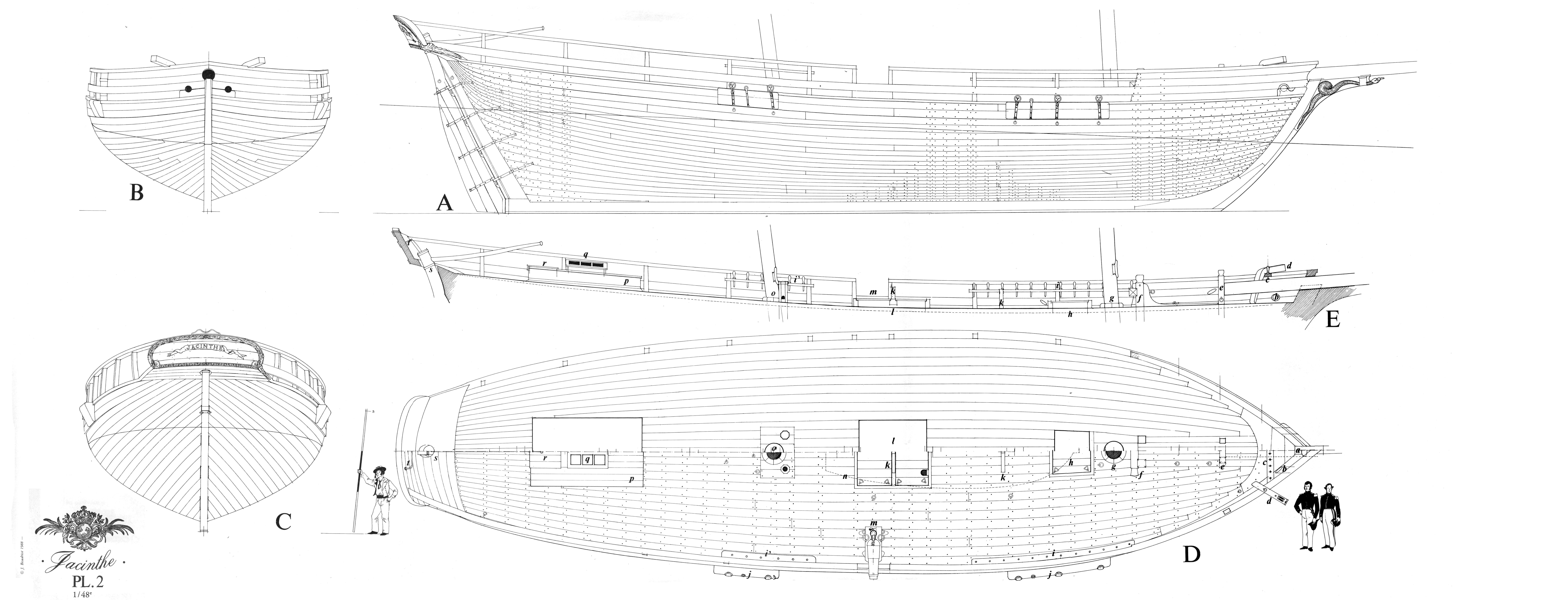

После всех вопросов связанных с постройкой "Пегаса" решился на модель с ноля. С выбором метался наверное последних пол года. Опять хотелось чего то масштабного :D, даже на архивные чертежи активно смотрел. В последний момент прочитал
Dmitry Shevelev писал(а):Посоветовал её товарищу, в качестве первой модели. Сейчас он её доделывает. Посмотрел - слюнки потекли. Решил забавы ради сделать. Думаю на конкурс 2011 я её выставлю. В лидерах ей не бывать, но это и не главное. Масштаб выбран оптимальный для зрительного восприятия модели - около метра. В 48м она мелковата.
Потом посмотрел что действительно многие начинали с ее как с парты. Ну и решился.
масштаб 1:48 выбран исходя из размеров готовой модели. Распечатал в масштабах 1:64, 1:48, 1:36 (благо есть где) Принес домой 64-й получается совсем мелочь, за 36-й пообещали выгнать из дому (да и реально работать с таким размером будет негде). Ну собственно вариантов больше не осталось.
Модель будет строится по Анкре но обсуждение исторически верных подходов исправление неточностей чертежей приветствуется

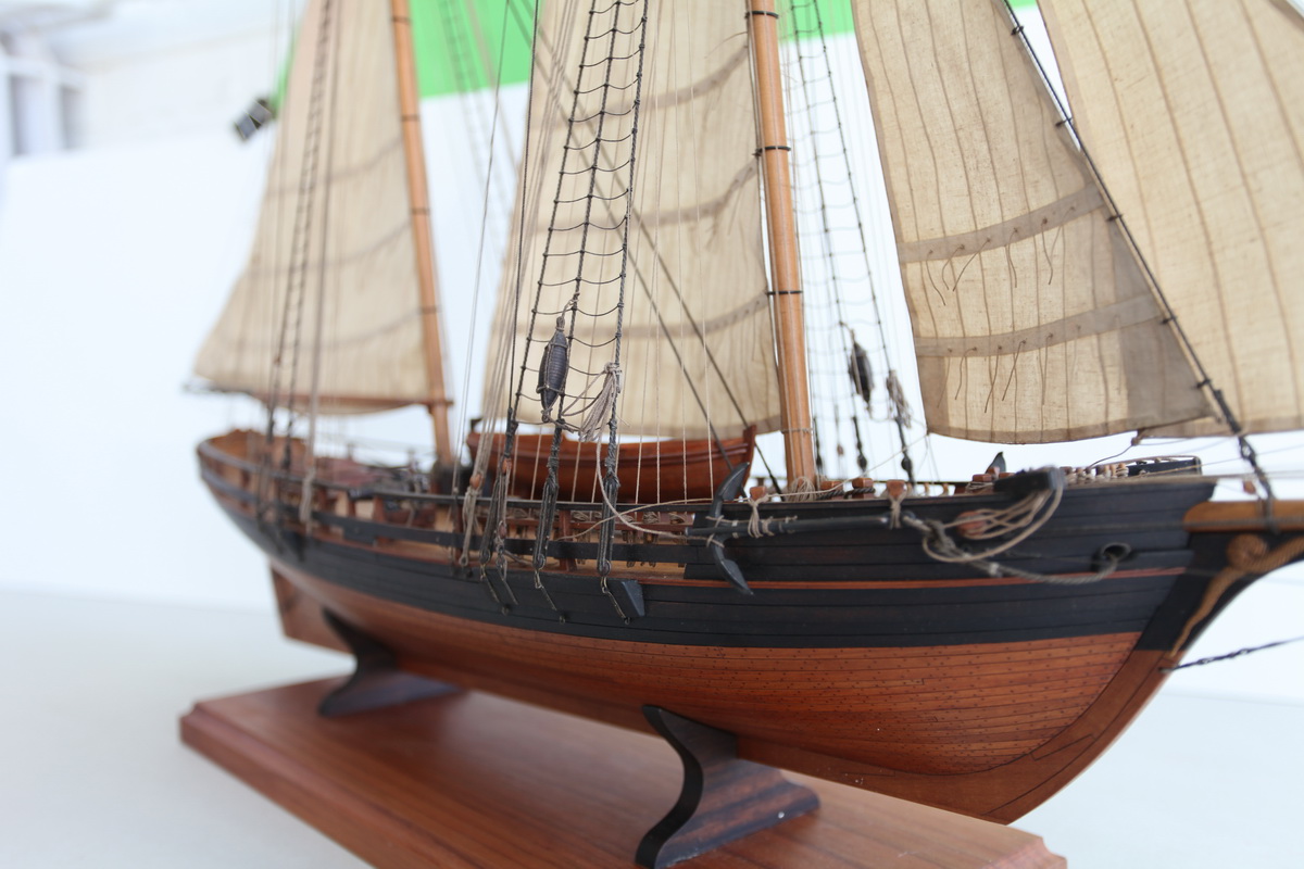

Хочется по финишу получить что-то похожее download/file.php?id=20039&mode=view&ext=.jpg :D

В 36-м длинна больше метра, и где то 800 мм. высотой
Да и в 48-м совсем не мелкий кораблик выходит. Корпус пол метра в длину, суммарный габарит больше чем у "Пегаса"
Доски для болвана еще на балконе, Сейчас привожу в порядок чертежи, печатаю шаблоны и т.д.

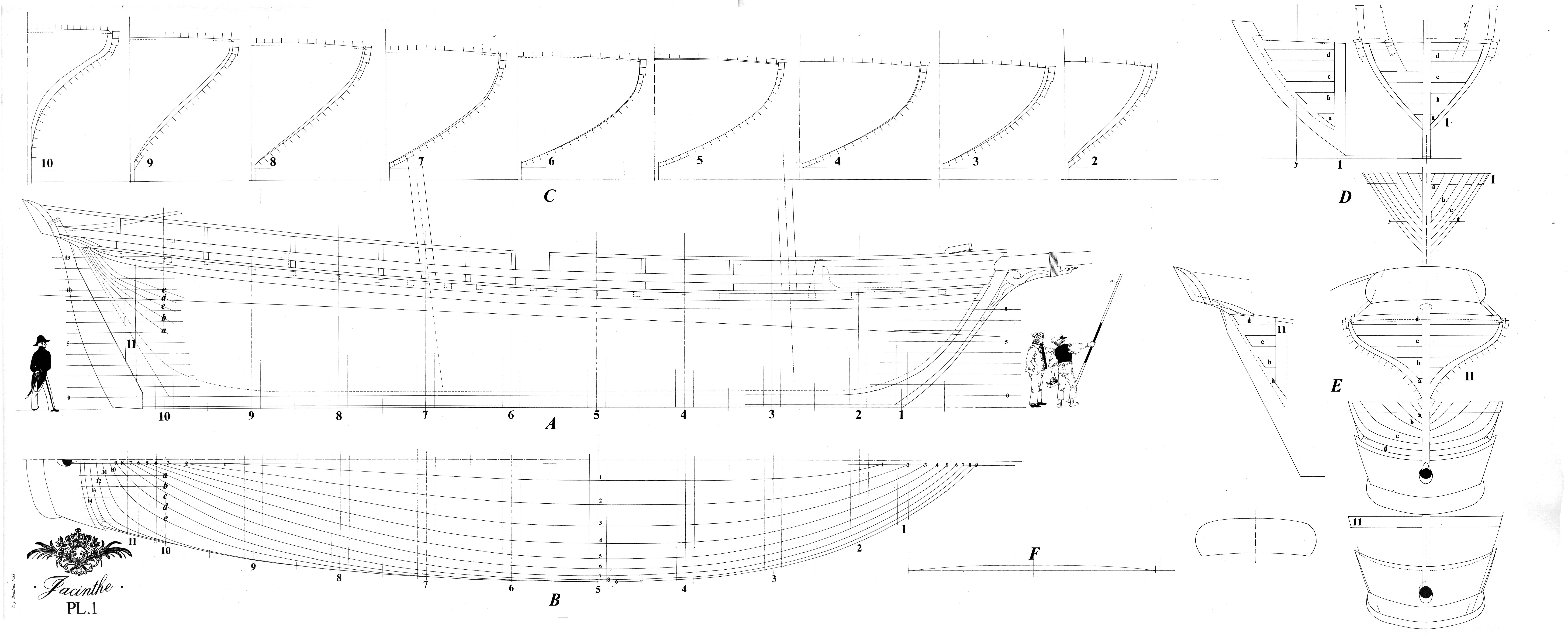

Брусок липа плашки по 26мм. толщиной 90 шириной (длинны на 36 должно хватить)
На чертеже 7-й шпангоут провален :D Стружка правда нет. Больше работы будет стамеской.
