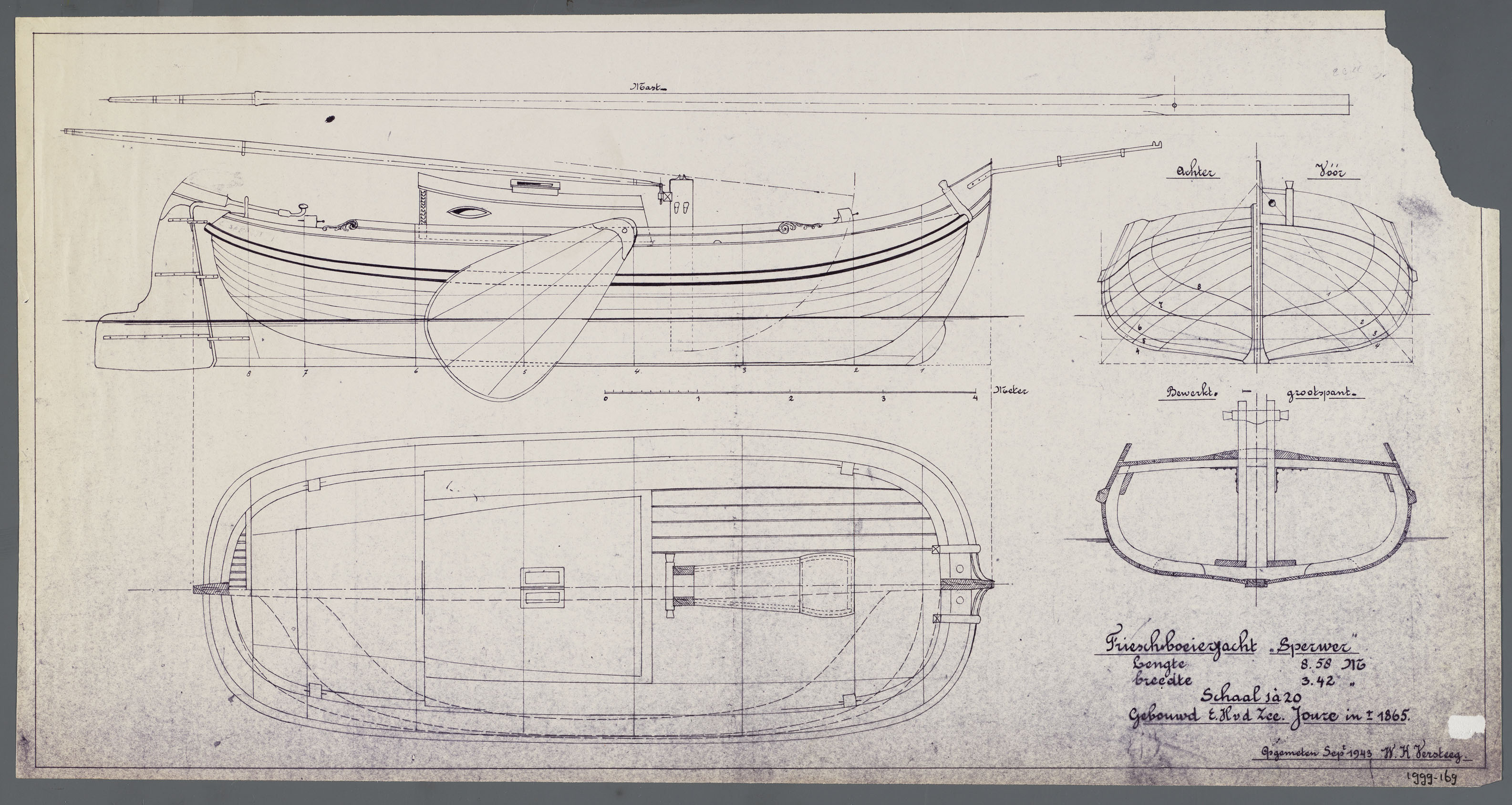

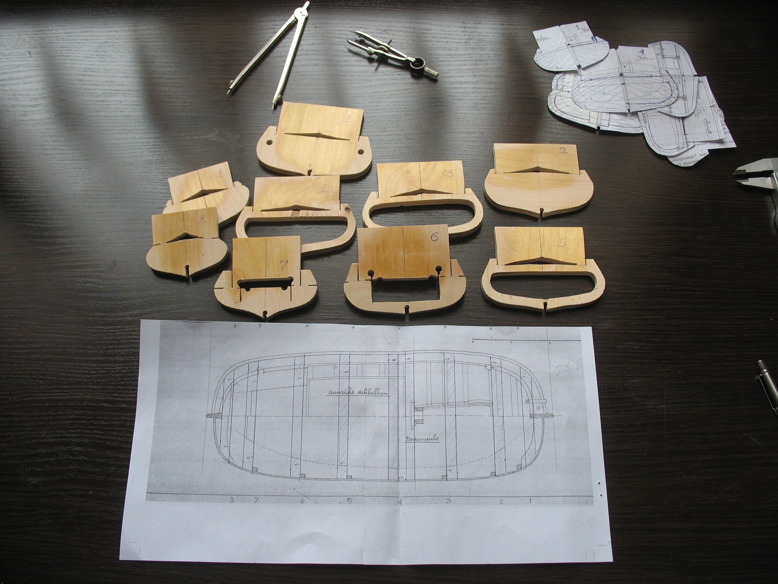

Приветствую Вас уважаемые коллеги.
Прошу принять в голландский клуб. :)
Очень впечатлили работы Сергея Быкова и Владимира Мельничука, захотелось сотворить что то подобное. Благодарю Владимира и Сергея за помощь в теории.
Чертеж нашел на просторах интернета. Планирую использовать грушу и черный граб.
Буду благодарен за дельные советы и конструктивную критику.
С уважением.

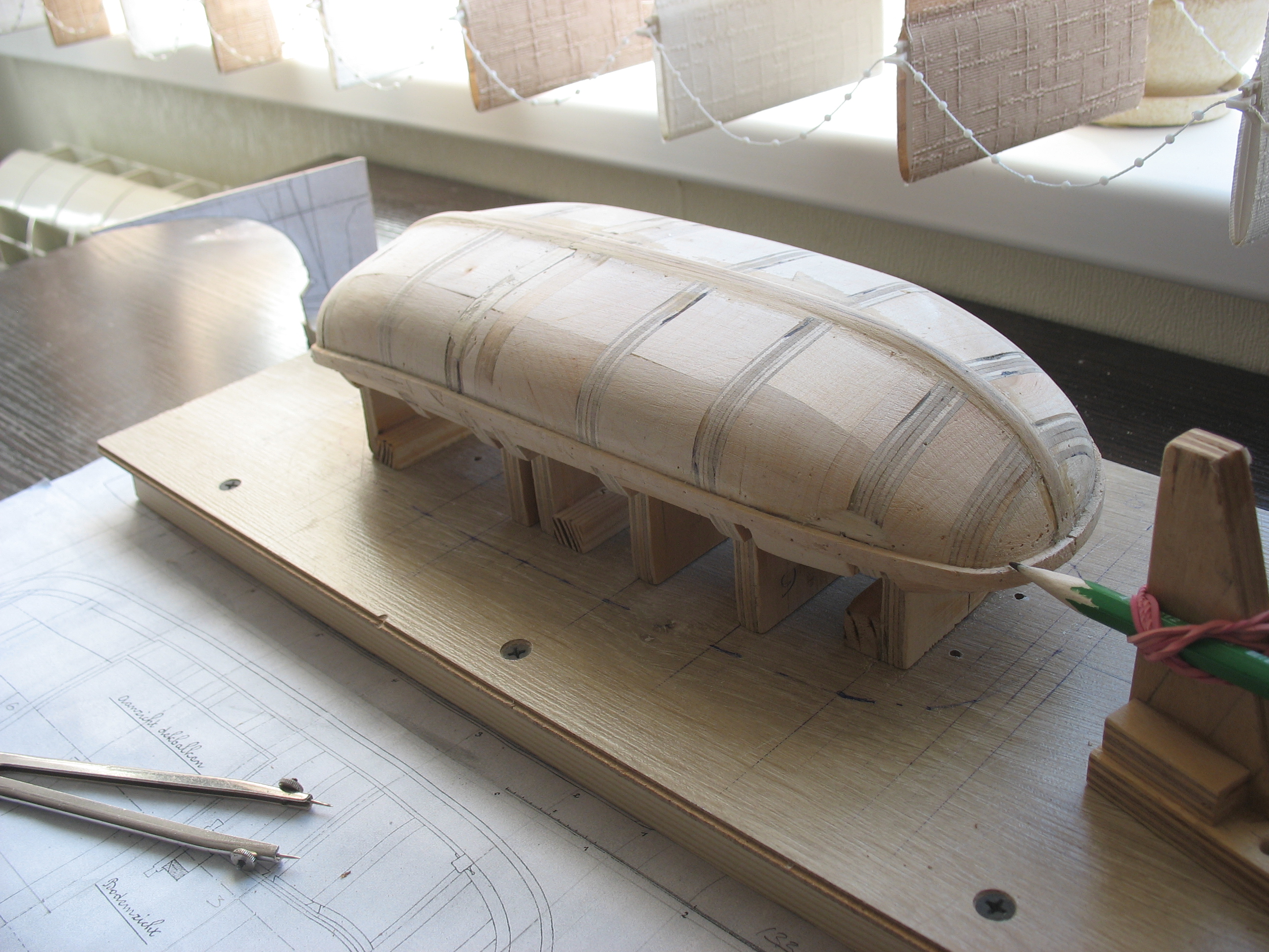

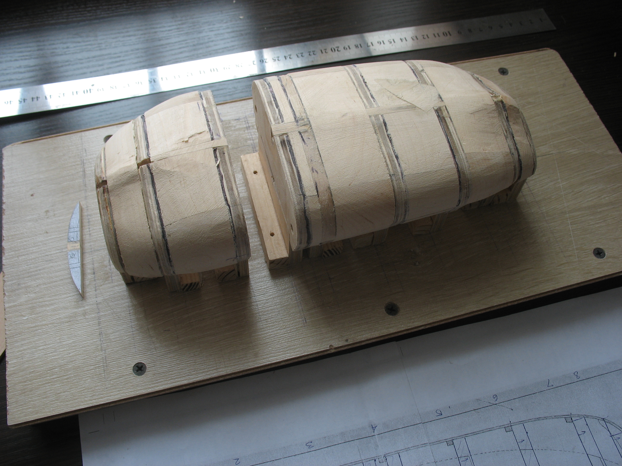

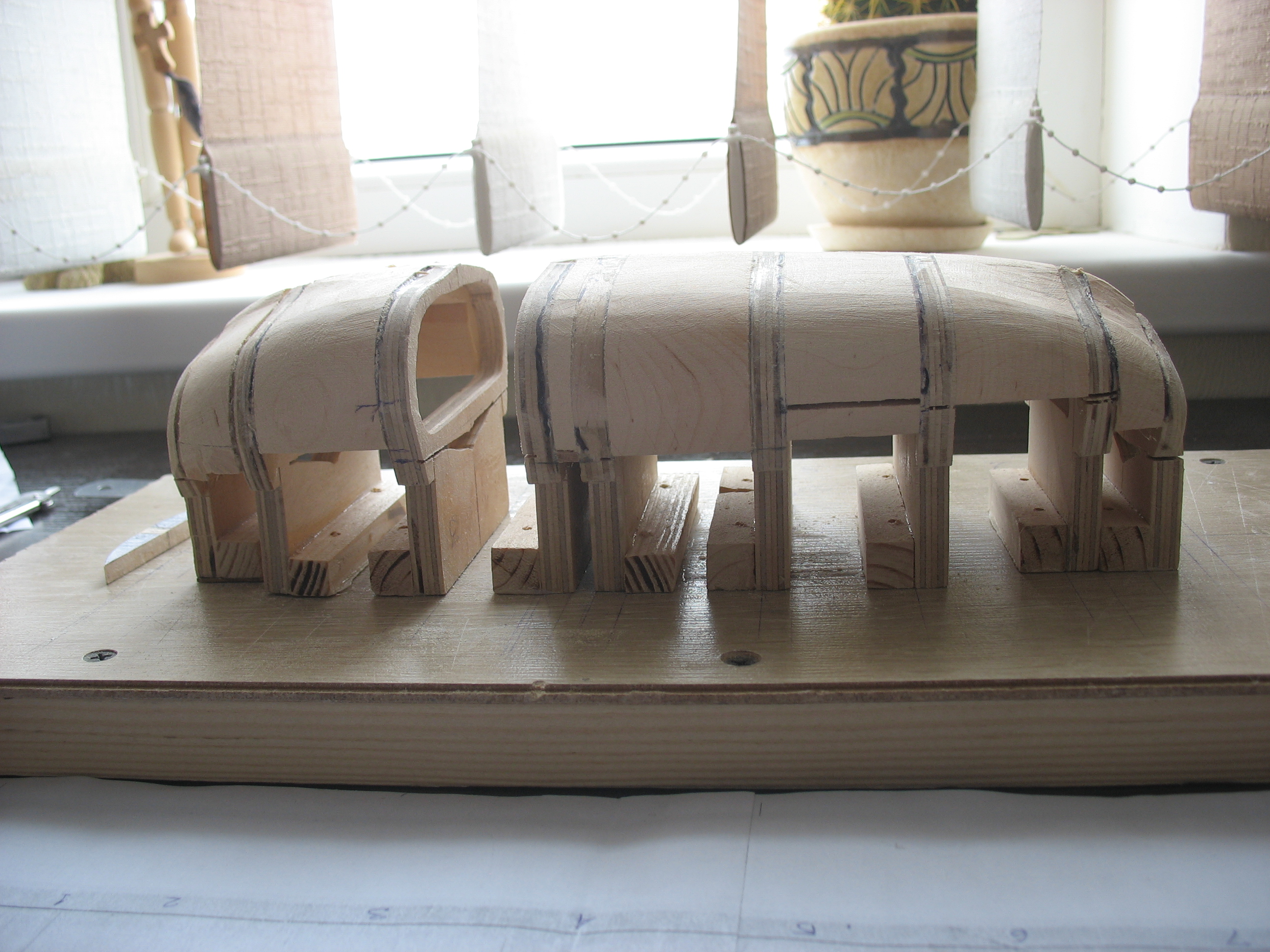

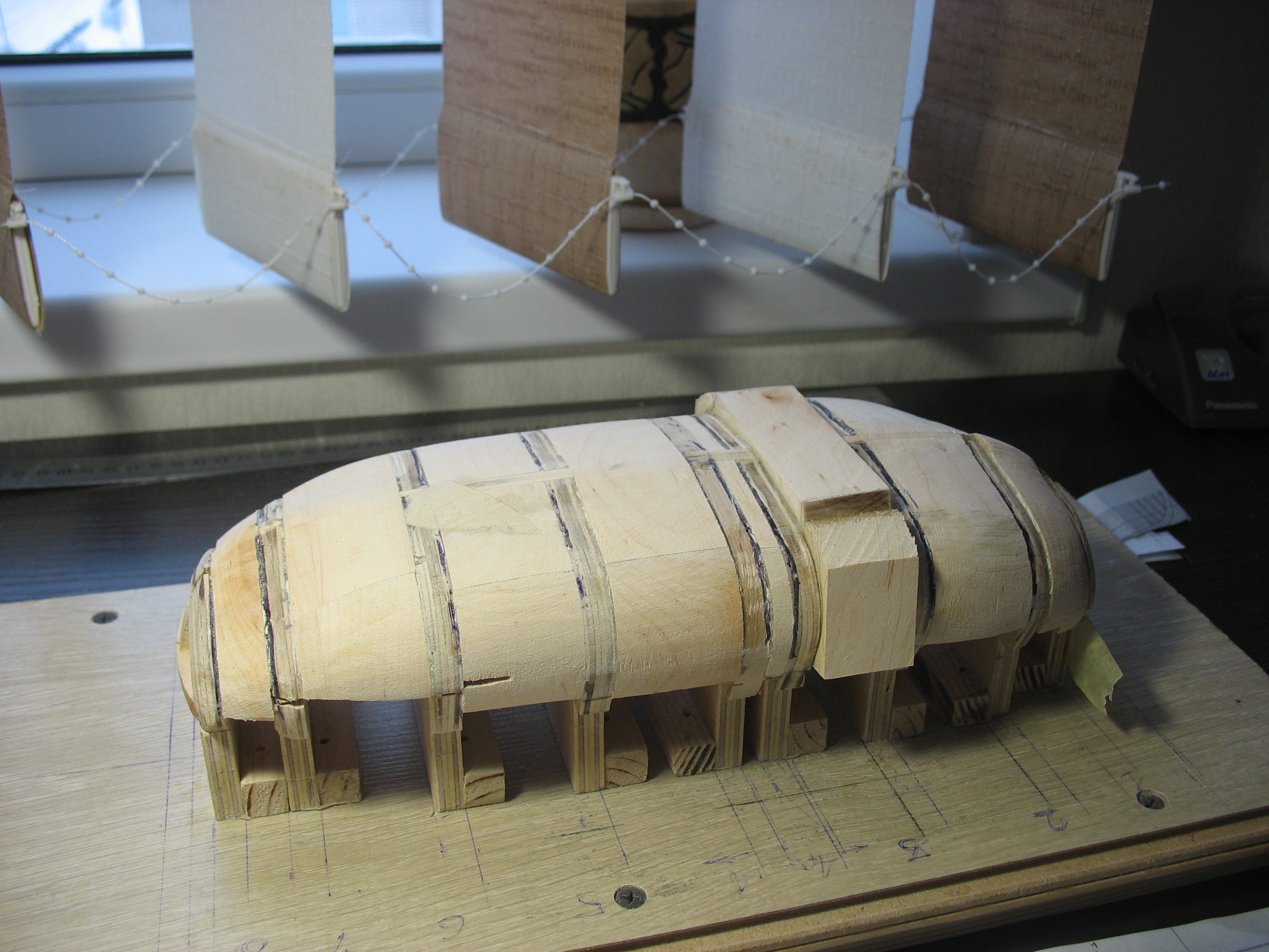

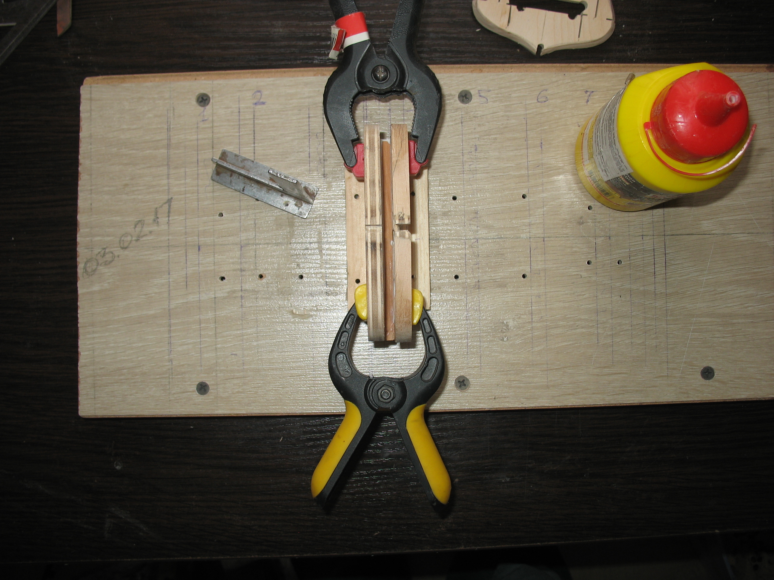

Корпус набирал из фанерных шпангоутов закрепленных на основании. Межшпангоутное пространство заполнял осиной.
С уважением.

KORTES (Александр?) спасибо, что будете выставляться. Думаю будет замечательная яхта. Уверен у Вас есть эта книга, но на всякий случай-Die Niederlandische Jacht im 17.Jahrhundert. А какой масштаб, и планируется ли резьба. Удачи..

По поводу масштаба, - мой промах, не указал в презентации. Буду строить в М 1:30, более мелкий уже не потяну в такелаже. :(
Иван благодарю Вас за ссылку, книга у меня есть в электронке. Но честно говоря, очень много информации почерпнул на форумах голландских яхтсменов. Такие яхты строятся, с соблюдением всех канонов, и по сей день.
Резьбы на судне по минимуму, в резьбе не силен, а уродовать работу примитивной резьбой не хотелось бы,- таких примеров достаточно.

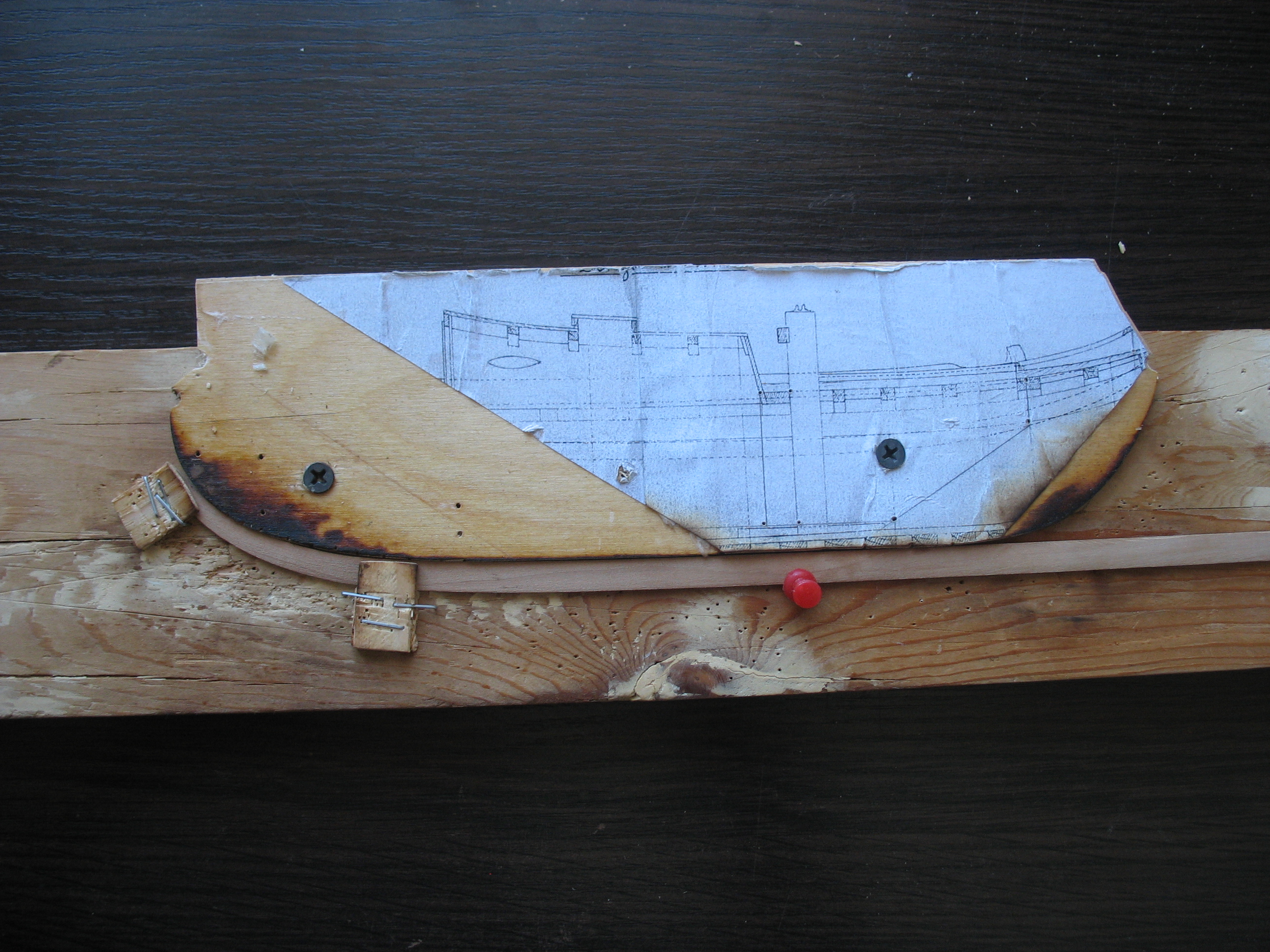

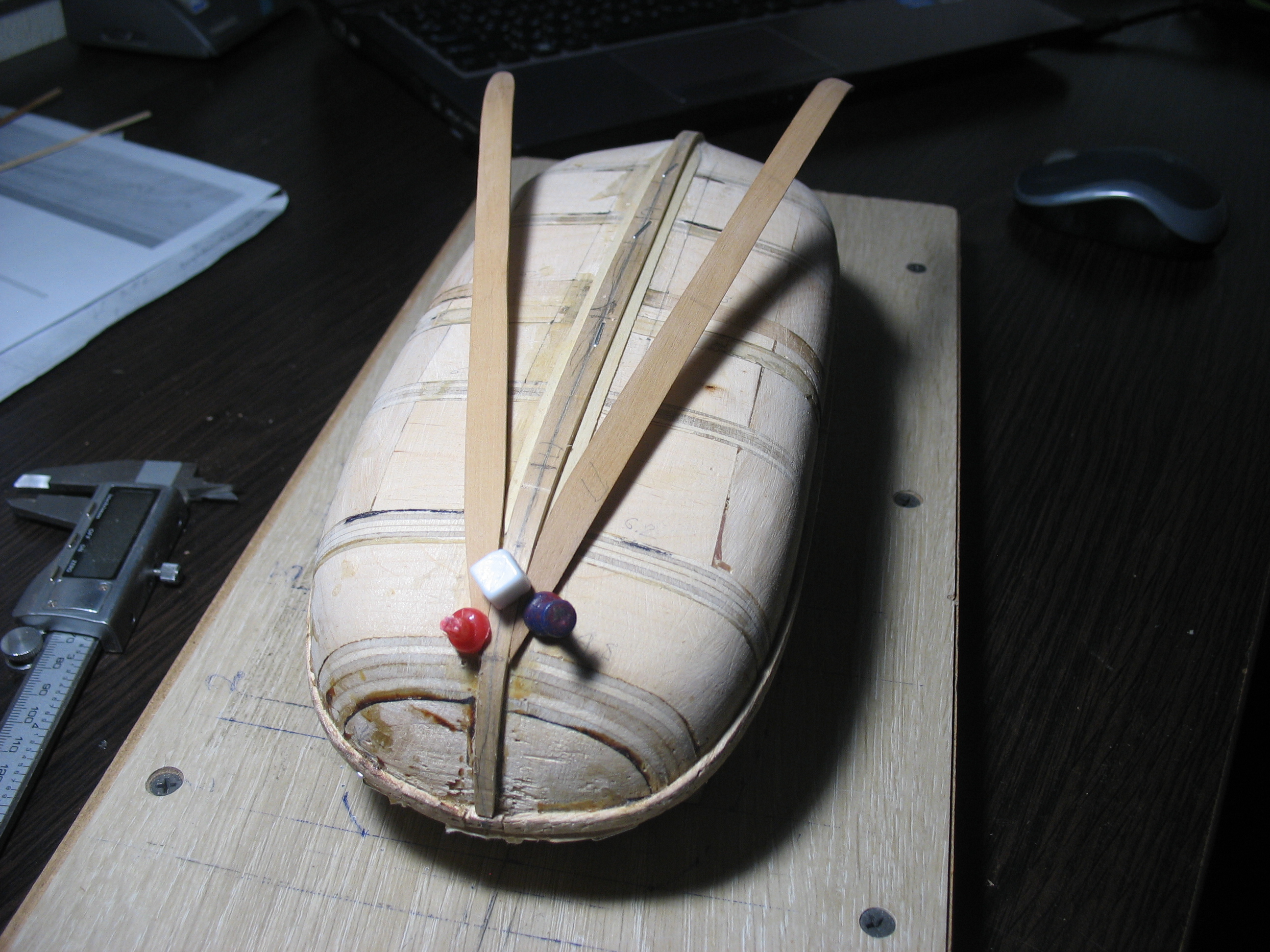

Позвольте представить еще некоторые наработки.
Обшивка.

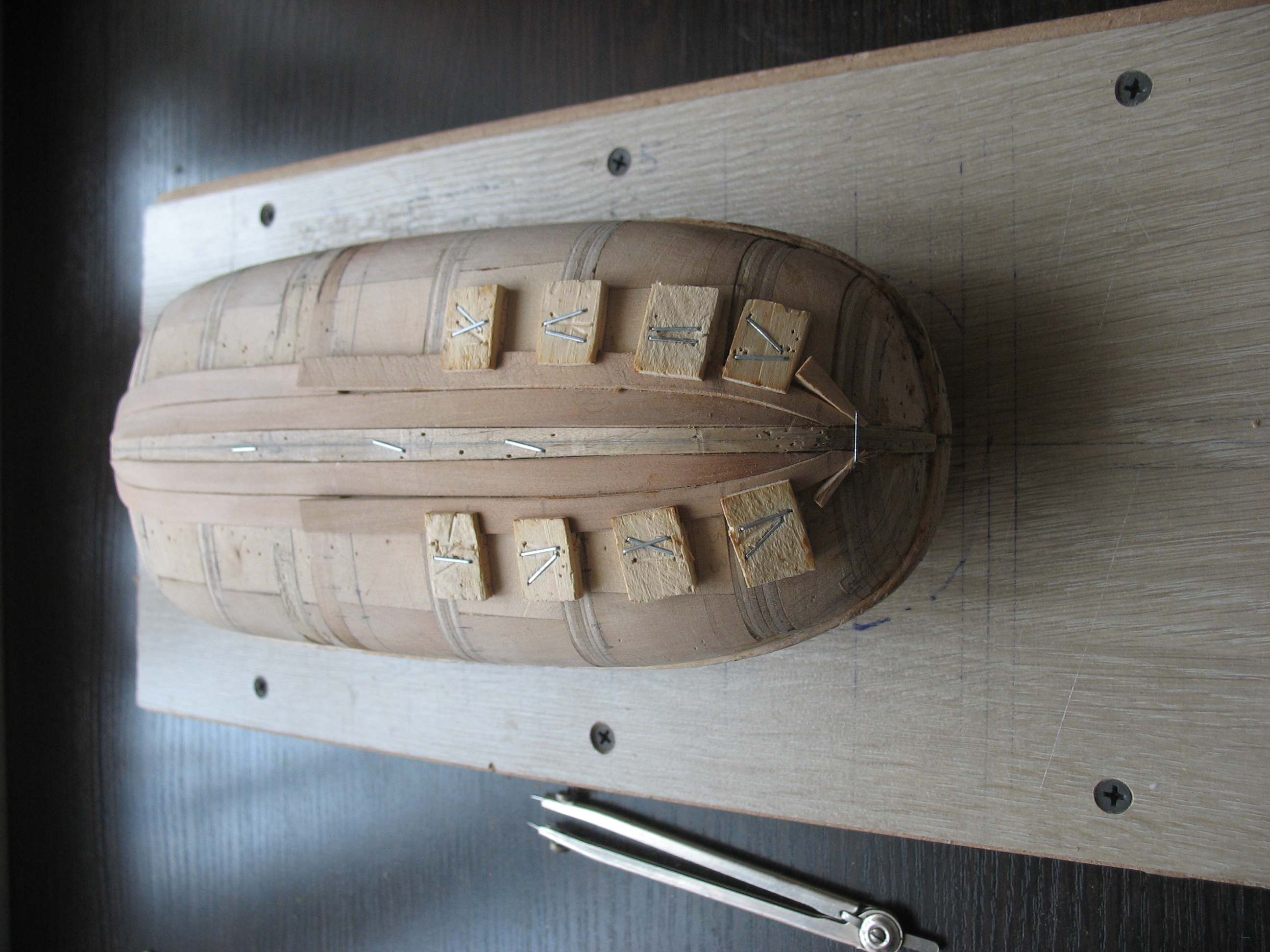

Обшивал 2 мм рейками груши. Над технологией пришлось повозиться. Обшивать решил от киля.
С уважением.

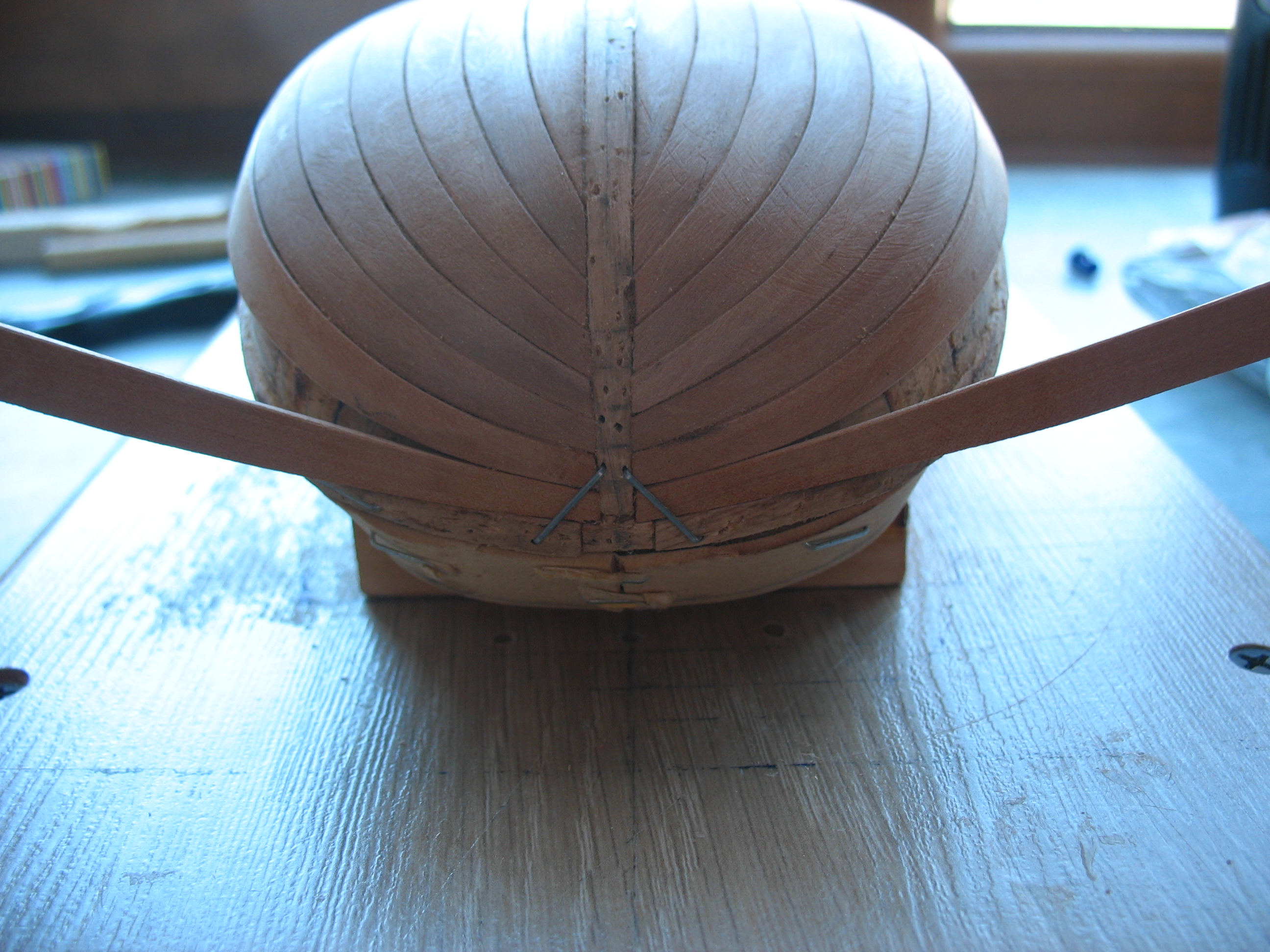

KORTES1
Сообщения: 690
Откуда: Кузнецовск
Благодарил (а): 50 раз
Поблагодарили: 93 раза
Re: Friech Boeir Yacht "SPERWER"
#13 Сообщение KORTES1 »

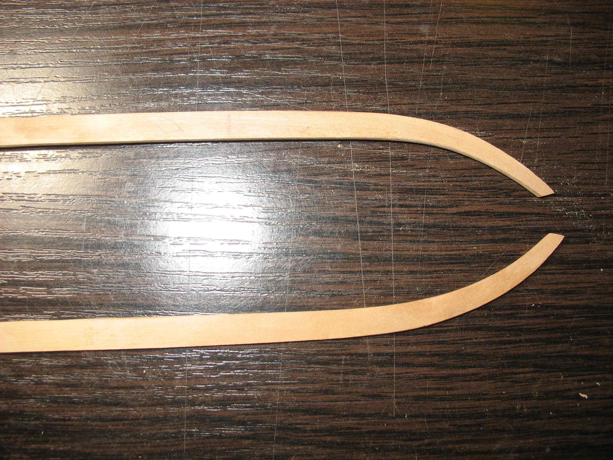

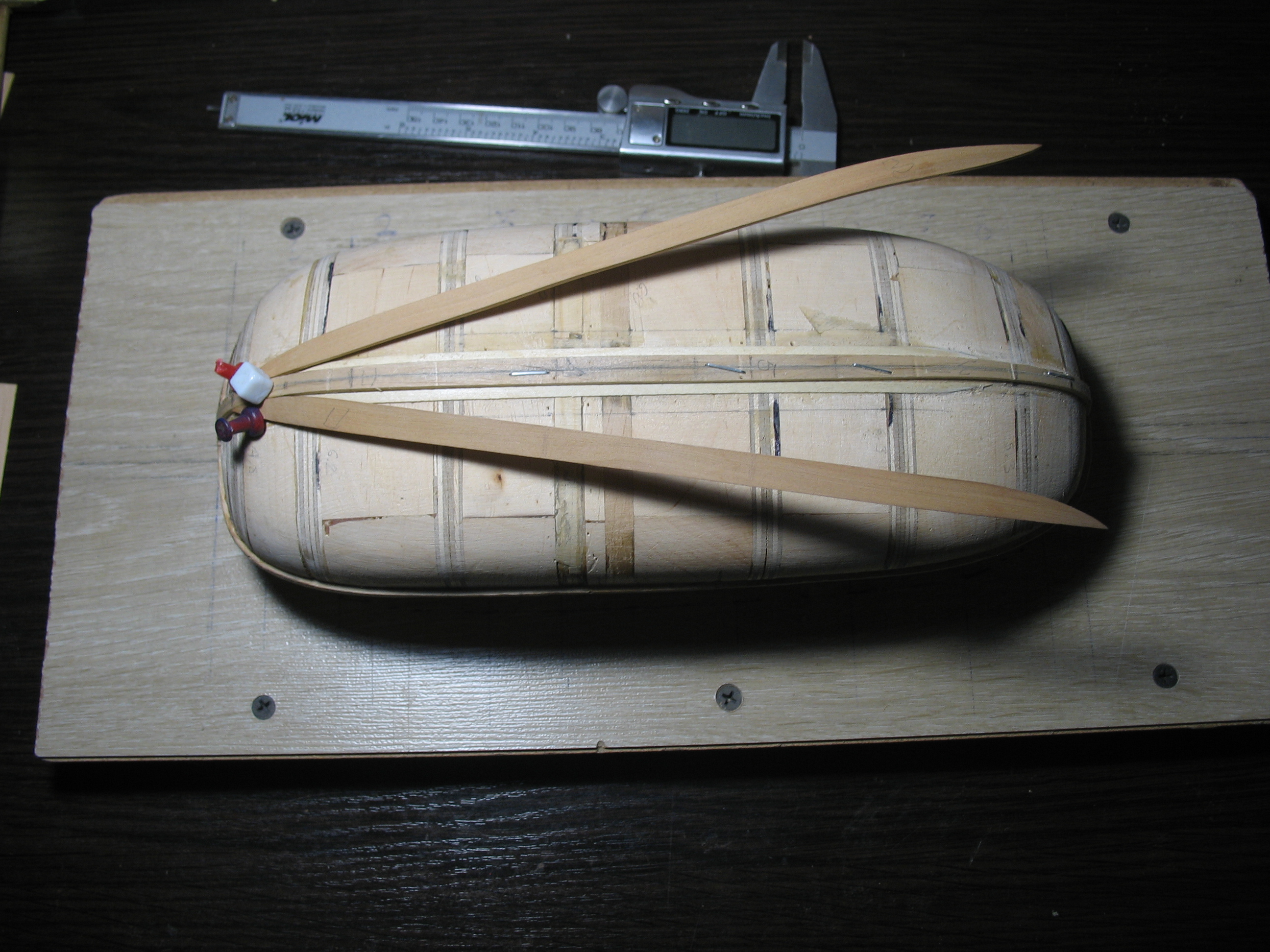

Только первая доска легла просто, остальные пришлось предварительно гнуть на ребро.
С уважением.
KORTES1
Сообщения: 690
Откуда: Кузнецовск
#14 Сообщение KORTES1 »
Предварительно выгнутые рейки на концах крепил на циакрин и фиксировал степлером. За тем, над паром, гнул по профилю корпуса. Уж очень крутобоки "голландцы". :D
С уважением.

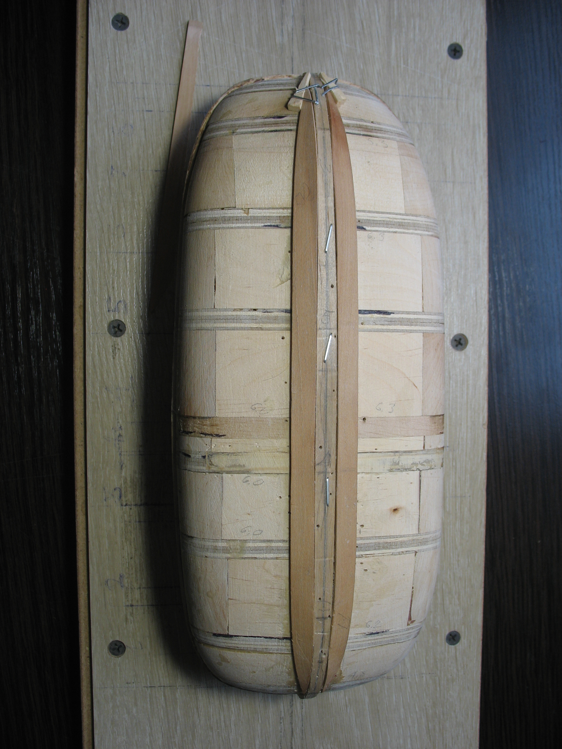

KORTES1
Сообщения: 690
Откуда: Кузнецовск

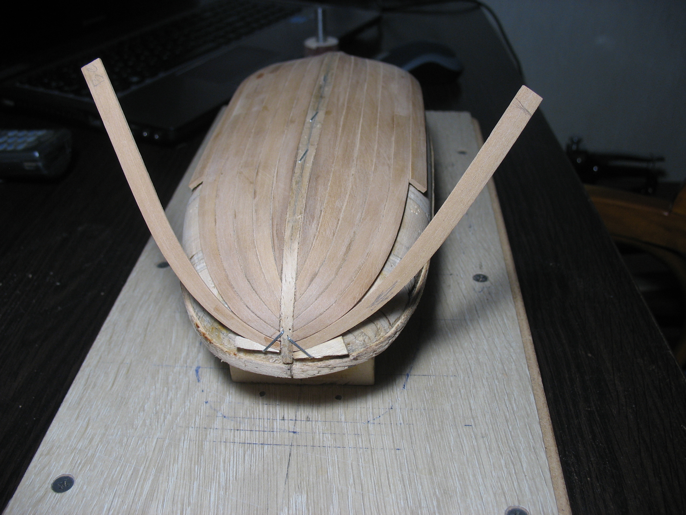

#15 Сообщение KORTES1 »

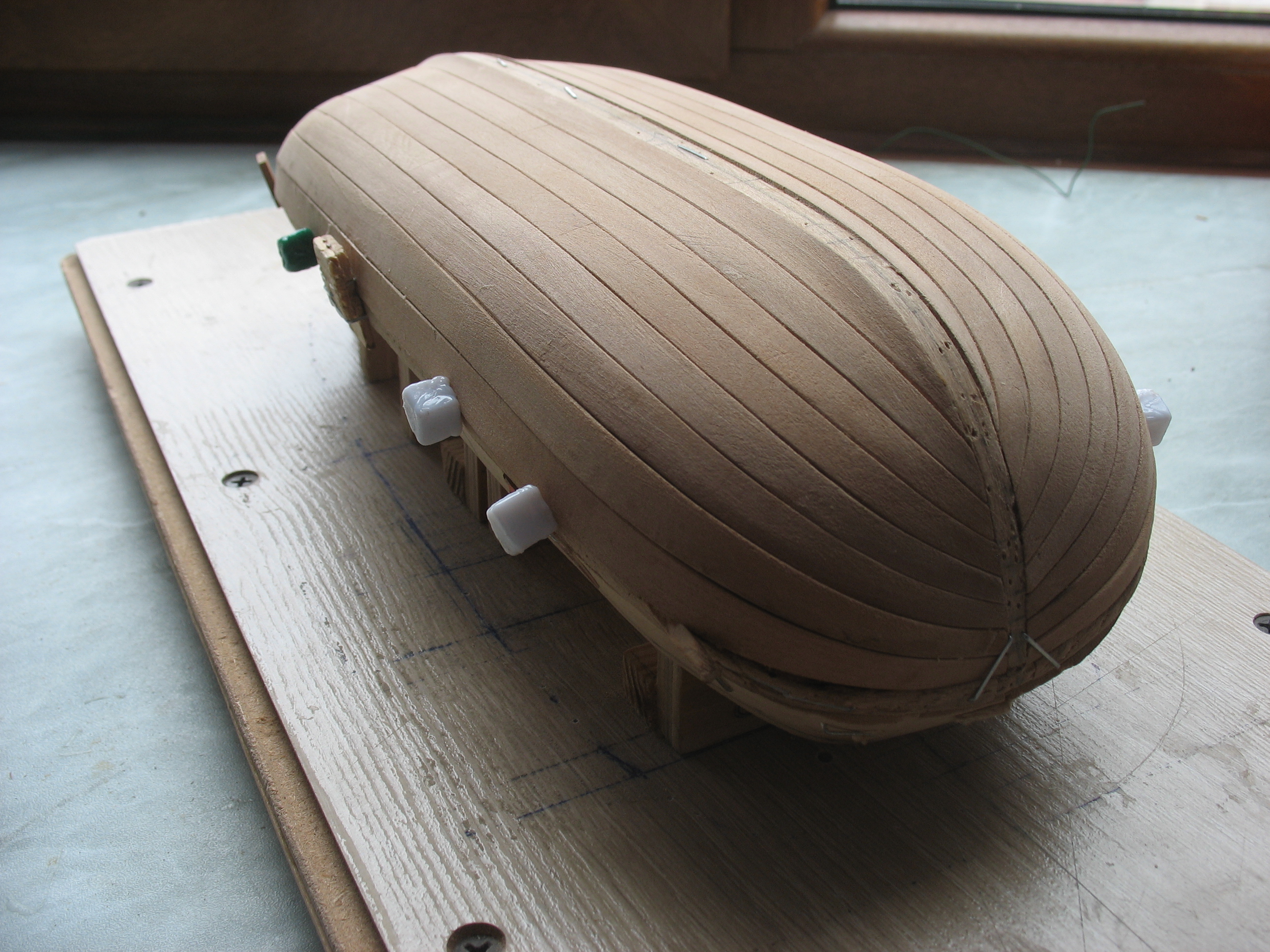

Заключительный пояс.
С уважением.
