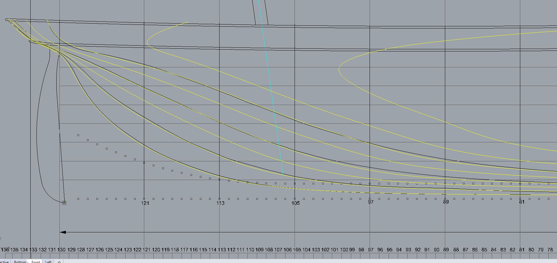

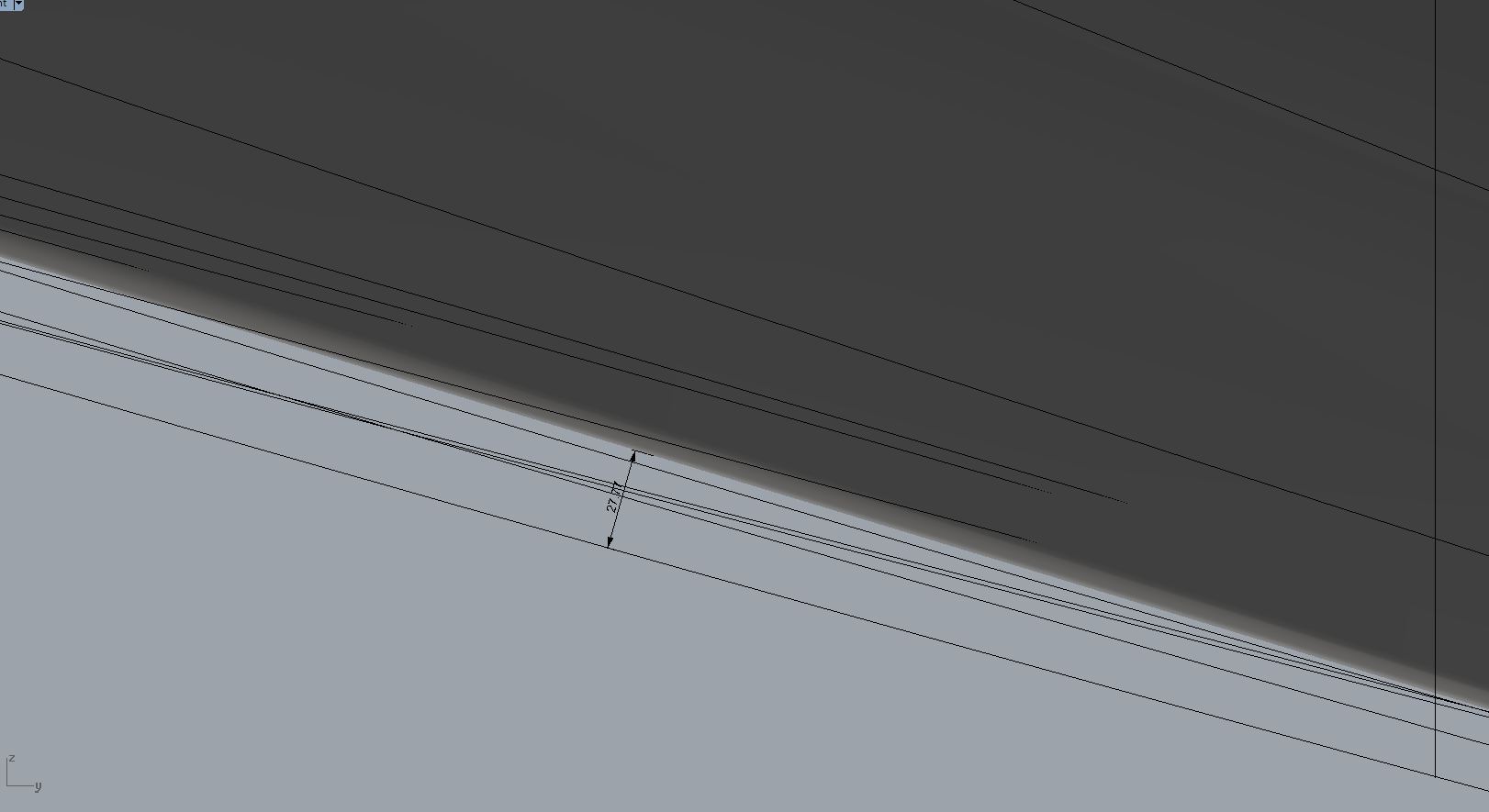

Это наш любимый одессит попросил меня просто нарезать шаблоны для сборки шпангоутов из металла.
Сначала я начал просто по этой теории из делать, но потом увидел небольшие погрешности при помощи инструмента анализ кривой в Рино.
Ну и чуть поправил, вот так получается:
Вот максимальная погрешность поверхности и теории:
Это в мм при масштабе 1:1
Александр Михеев
Сообщения: 1404
Откуда: Череповец
Благодарил (а): 748 раз
Поблагодарили: 120 раз
Re: Архангельский клипер
#9 Сообщение Александр Михеев »

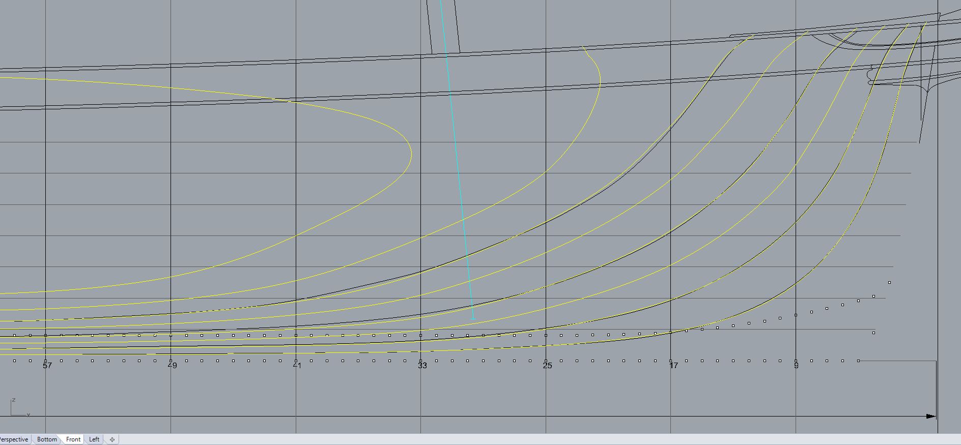

Ну, корму ещё рихтовать буду.
По нашему с Костей мнению, там надо править с того, как вышло сплайнами:
в плоскость, примерно так:
Просто у меня, как обычно, куча сторонних проектов, и те, что на булку с маслом всё-таки первоочередные.

Александр Михеев писал(а):в плоскость, примерно так:
Что-то не то. Саш, можешь мне скинуть оригинал чертежа по которому чертишь.

Проверка по батоксам теории:
Жёлтым - моё...

Надо тему открывать, а то мы сейчас тут нафлудим. Зря, по моему, ты поверхность с фальшбортом сразу пытаешься построить. Рино негативно к острым граням скул относится, вот и уводит в сторону теоритические линии.
