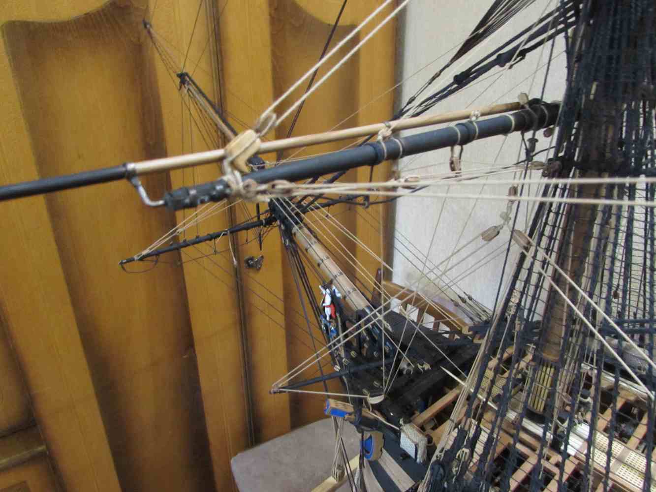

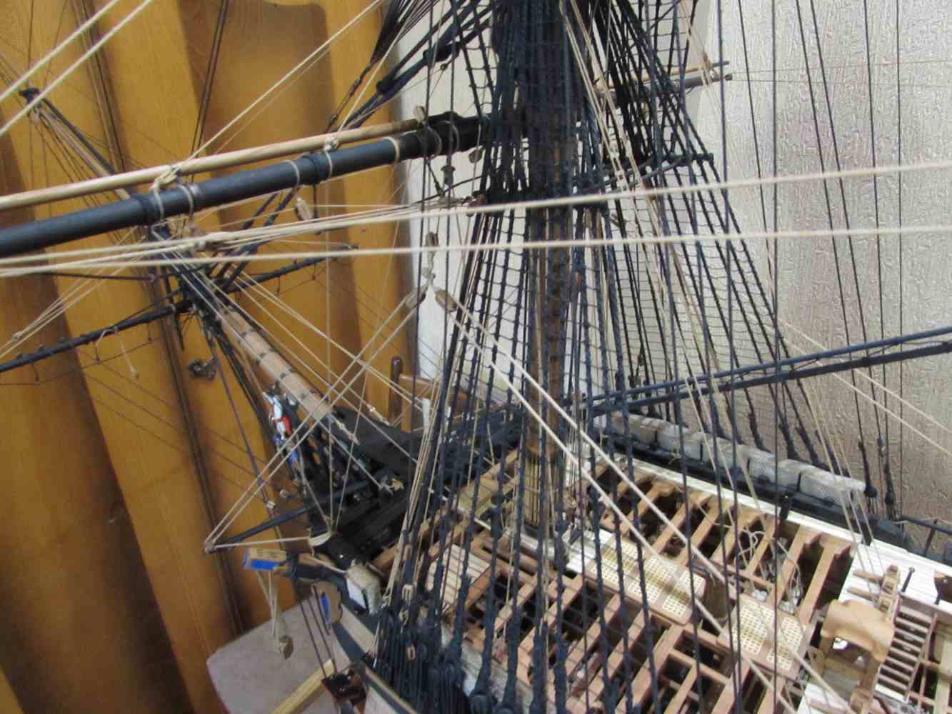

Этап № 97 сборки.
На данном этапе я устанавливал фонарь на гота-марс, тали грота-штага (Шаг 90,91), боканцы с такелажем (Шаг 92), бакштаги боканцев (Шаг 93).Фока-рей с лиселями и такелажем (Шаг 94), и гарделем (Шаг 95).
Начал установку бегучего такелажа. Подлезть к основанию мачты очень сложно и это при большом масштабе. Пытался использовать 30 см пинцет. Не получилось. Засовываю свою клешню с 5 см пинцетом, отжимая установленные канатики. Клеем не фиксирую и концы не отрезаю. Потом как-нибудь разберусь в этом хаосе.
На этапе № 98 будут установлены Борг и тросовый бейфут (Шаг 95), топенанты (Шаг 96), брасы (Шаг 97) фока-рей. Топенанты (Шаг 98), брасы (Шаг 99) блинда-рей. А также рей-тали (Шаг 100), гитовы, шкоты, галсы (Шаг 101), гордени (Шаг 102), булини (Шаг 103) фока-рей.
Спецификация элементов такелажа Шаг 95,96,97,98,99,100,101,102,103.
95 Подвеска реев-4 Фока-рей 944-946
№ пп Наименование Кол-во
1 Блок одношкивный 7 мм с гаком 2 шт
2 Блок двухшкивный 7 мм 2 шт
3 Рым 2 шт
4 Коуш 2 мм 5 шт
5 Утка 10 мм 2 шт
96 Топенанты-1 Фока-рей 947
1 Блок одношкивный 7 мм 2 шт
2 Коуш 1 мм 2 шт
97 Брасы-1 Фока-рей 948
98 Топенанты-2 Блинда-рей 948
1 Гак 2 шт
2 Коуш 2 мм 4 шт
99 Брасы-2 Блинда-рей 950
1 Коуш 2 мм 4 шт
100 Рей-тали-1 Фока-рей 951
3 Блок одношкивный 5 мм 4 шт
4 Коуш 2 мм 2 шт
5 Гак 2 шт
101 Гитовы-1.Шкоты-1.Галсы-1. Фока-рей 952
1 Блок одношкивный 7 мм гитов 2 шт
2 Блок двухшкивный 10 мм 4 шт
3 Рым 4 шт
102 Гордени-1 Фока-рей 953
103 Булини-1 Фока-рей 954
Следующий отчет постараюсь не задерживать.

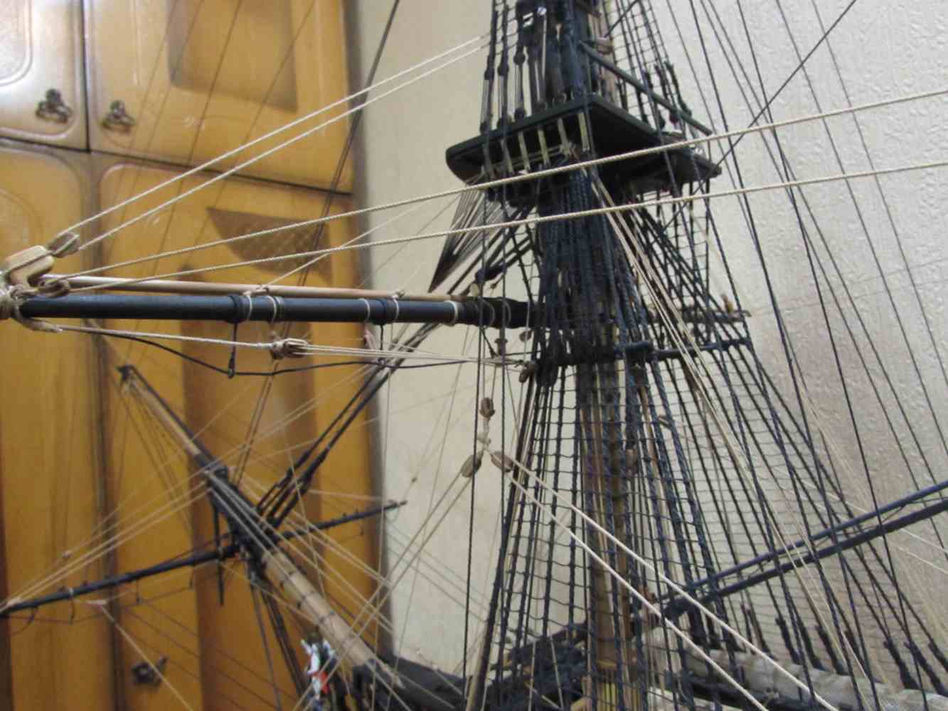

Этап № 98 сборки
На данном этапе будут установлены Борг и тросовый бейфут (Шаг 95), топенанты (Шаг 96), брасы (Шаг 97) фока-рей. Топенанты (Шаг 98), брасы (Шаг 99) блинда-рей. А также рей-тали (Шаг 100), гитовы, шкоты, галсы (Шаг 101), гордени (Шаг 102), булини (Шаг 103) фока-рей.
От установки бегучего такелажа получил огромное удовольствие. Это как игра –типа бродилки. Нужно найти правильный путь и проложить по нему канатик. Правда со снастями управления парусом проблема. Откуда начинать-ведь паруса нет. Поэтому вязал к рею. Насколько это правильно?
На этапе 99 сборки будут установлены гитовы блинда-рей (Шаг 104). А также грота-рей с лиселями и такелажем (Шаг 105),гарделем (Шаг 1060.боргом (Шаг 107),тросовым бейфутом (Шаг 108),топенантами (Шаг 109).брасами (Шаг 110) и рей-талями (Шаг 111).
Спецификация такелажа Шаг 104,105,106,107,108,109,110,111.
104 Гитовы-2 Блинда-рей 955
1 Блок одношкивный 5 мм гитов 2 шт
105 Такелаж-рангоута-20 Грота-рей 958
1 Блок одношкивный 10 мм с плечом 2 шт
3 Блок одношкивный 5 мм 8 шт
4 Коуш 2 мм 4 шт
5 Коуши пертов 6 шт
6 Блок одношкивный 7 мм 6 шт
7 Блок одношкивный 10 мм 2 шт
8 Блок одношкивный 7 мм гитов 2 шт
9 Коуш 1 мм 2 шт
106 Подвеска реев-5 Грота-рей.Гардели 959
1 Блок двухшкивный 15 мм 2 шт
107 Подвеска реев-6 Грота-рей.Борг 960
1 Коуш 2 мм 2 шт
108 Подвеска реев-7 Грота-рей.Бейфут 961
3 Утка 10 мм 2 шт
4 Коуш 2 мм 2 шт
5 Рым 2 шт
109 Топенанты-3 Грота-рей 962
2 Коуш 2 мм 2 шт
3 Коуш 1 мм 2 шт
110 Брасы-3 Грота-рей 963
1 Рым 2 шт
2 Коуш 2 мм 4 шт
3 Утка 2 шт
111 Рей-тали-2 Грота-рей 964
4 Коуш 2 мм 2 шт
5 Гак 2 шт
При планировании количества такелажа допустил системную ошибку. Получилось дублирование –например блок браса на рее положил в пакетик такелажа рей и в пакетик снасти. Но о изготовленных излишках не жалею. Мелочевка имеет свойство теряться или оказываться в трюме.

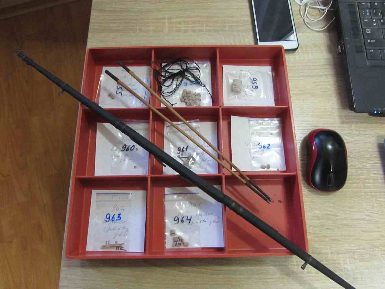

Этап № 99 сборки
На данном этапе я установлю гитовы блинда-рей (Шаг 104). А также грота-рей с лиселями и такелажем (Шаг 105),гарделем (Шаг 106),боргом (Шаг 107),тросовым бейфутом (Шаг 108),топенантами (Шаг 109).брасами (Шаг 110) и рей-талями (Шаг 111).
Был соблазн установки рей на штифтах-это значительно бы облегчило обтяжку такелажа- но от идеи отказался. В результате перед финальной обтяжкой пришлось фиксировать положение рей, стеньг, брам-стеньг дополнительными нитками, которые привязывал к рабочему столу и между собой. Потом их обрезал. Светодиод в фонаре на грота-марсе отсутствует. Схалтурил. :oops:
На этапе № 100 сборки будут установлены гитовы, шкоты, галсы (Шаг-112),гордени (Шаг-113),булини (Шаг-114), грота-рей. Бегин-рей с такелажем (Шаг-115),подвеской (Шаг-116) ,топенантами (Шаг-117),брасами (Шаг-118), а также фор-стень-стаксель (Шаг-119) и грот-стень- стаксель,грот-брам-стаксель ( Шаг-120).
Спецификация такелажа. Шаг 112,113,114,115,116,117,118,119,120.
112 Гитовы-3.Шкоты-2.Галсы-2. Грота-рей 965
1 Блок одношкивный 10 мм 6 шт
2 Направляющая шкота-блока 2 шт
3 Блок одношкивный 7 мм гитов 2 шт
4 Рым 6 шт )
113 Гордени-2 Грота-рей 966
114 Булини-2 Грота-рей 967
1 Блок двухшкивный 7 мм 1 шт
115 Такелаж-рангоута-21 Бегин-рей 969
1 Блок одношкивный 7 мм с плечом 2 шт
2 Блок одношкивный 5 мм 4 шт
3 Коуши пертов 6 шт
116 Подвеска реев-8 Бегин-рей 970
1 Блок одношкивный 5 мм с гаком 2 шт
2 Блок двухшкивный 5 мм 2 шт
3 Утка 10 мм 2 шт
4 Коуш 2 мм 7 шт
5 Рым 2 шт
117 Топенанты-4 Бегин-рей 971
1 Блок одношкивный 5 мм 2 шт
2 Коуш 1 мм 2 шт
118 Брасы-4 Бегин-рей 972
2 Вант-клоты 2 шт
119 Стаксели-1 Фор-стень-стаксель 973
1 Блок одношкивный 5 мм с 3 шт
3 Рым 3 шт
4 Гак 3 шт
120 Стаксели-2 Грот-стень-стаксель.Грот-брам-стаксель 974
1 Блок одношкивный 5 мм 6 шт
3 Рым 6 шт
4 Гак 6 шт
Осталось выложить 11 отчетов.

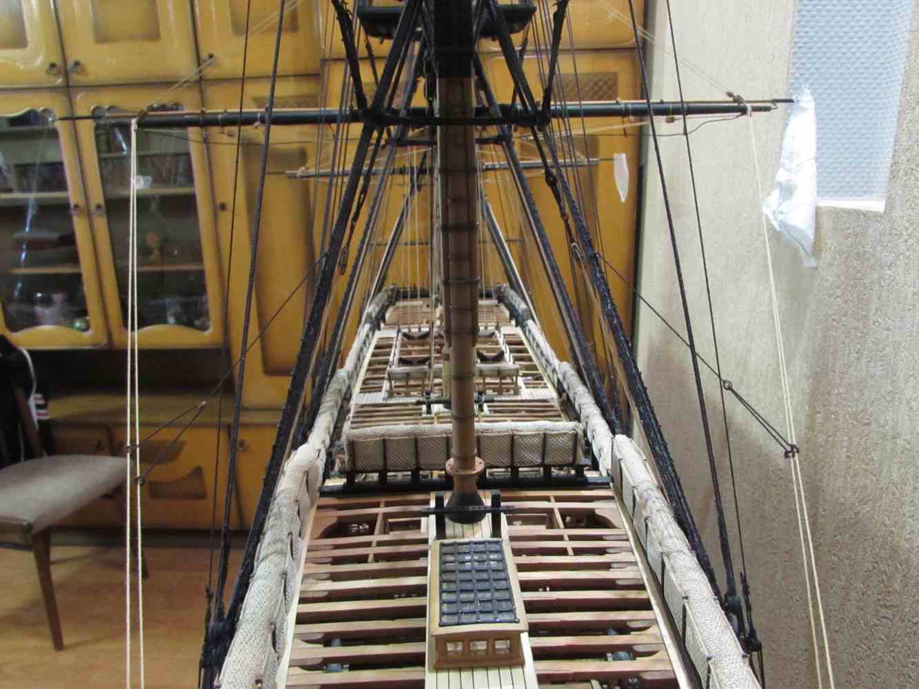

Этап № 100 сборки.
На данном этапе я установлю гитовы, шкоты, галсы (Шаг-112),гордени (Шаг-113),булини (Шаг-114), грота-рей. Бегин-рей с такелажем (Шаг-115),подвеской (Шаг-116) ,топенантами (Шаг-117),брасами (Шаг-118), а также фор-стень-стаксель (Шаг-119) и грот-стень- стаксель,грот-брам-стаксель ( Шаг-120).
Прошу прощения за задержку по отчетам. Производил термо-шумо-изоляцию квартиры(вернее одой комнаты-остальные будут законсервированы).Зиму обещают очень холодной.Возникла проблема переноса модели в другую комнату. При весе модели более 20 кг (хорошо что не установил в трюм балласт и бочки-это еще плюс 7 кг.) ,длине более 2 метров, и ширине по лиселям, которая превышает ширину дверного проема на 8 см, а также высоте, которая меньше высоты дверного проема всего на 30 см, переноска невозможна. Пришлось делать тележку. При перевозке выслушал от любимой супруги … ... ...-но на вопрос –Зачем я сгородил такое большое одоробло-у меня ответа нет.
На этапе № 101 будут установлены крюйс-стень-стаксель (Шаг 121), гик с такелажем (Шаг 122),Гафель с такелажем (Шаг 123), топенанты (Шаг 124), шкот и бакштаг (Шаг 125 ) гика, дирик-фал и гардель гафеля (Шаг 126).
Спецификация такелажа. Шаг 121,122,123,124,125,126.
121 Стаксели-3 Крюйс-стень-стаксель 975
1 Блок одношкивный 5 мм 1 шт
2 Коуш 2 мм 5 шт
122 Такелаж-рангоута-22 Бизань-гик 977
1 Ракс-бугель 1 шт
2 Блок двухшкивный 7 мм 1 шт
3 Рым 1 шт
123 Такелаж-рангоута-23 Бизань-гафель 979
1 Ракс-бугель 1 шт
2 Блок одношкивный 5 мм 10 шт
3 Рым 3 шт
124 Топенанты-5 Гик 980
3 Рым 6 шт
4 Блок одношкивный 7 мм с гаком 2 шт
125 Шкоты-3.Бакштаги-9 Гика-шкот.Гика-бакштаг 981
3 Рым 2 шт
4 Блок одношкивный 5 мм с гаком 2 шт
5 Блок двухшкивный 7 мм с коушем 1 шт
6 Коуш 2 мм разрезной 1 шт
7 Утка 2 шт
126 Фалы-1 Дирик-фал гафеля 982
2 Блок одношкивный 7 мм 2 шт
3 Рым 1 шт
4 Утка 1 шт
Надеюсь, выкладываемая мною спецификация кому-то поможет. Ее достоверность составляет 97 %.
