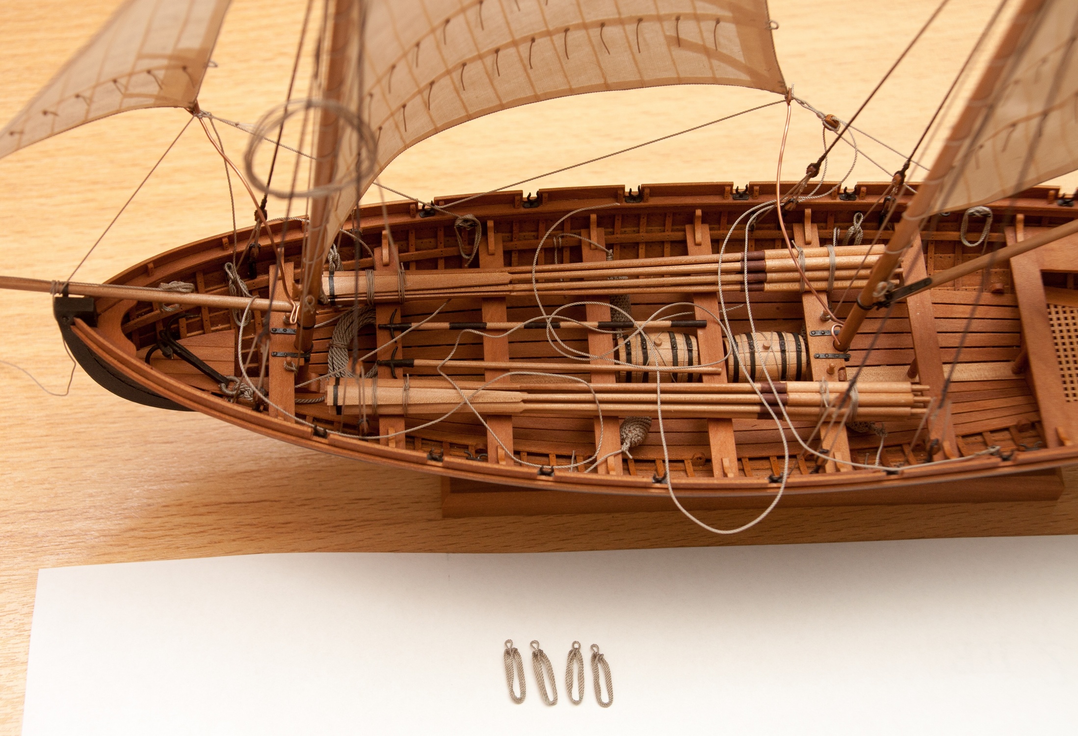

Re: 16-ти весельный катер 1:35
#77 Сообщение evgen-kat »

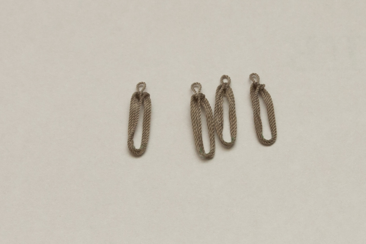

Бухты.
Изготовление шлюпок на заказ.
evgen-kat
Сообщения: 374
Откуда: Ростов-на-Дону
Благодарил (а): 7 раз
Поблагодарили: 59 раз

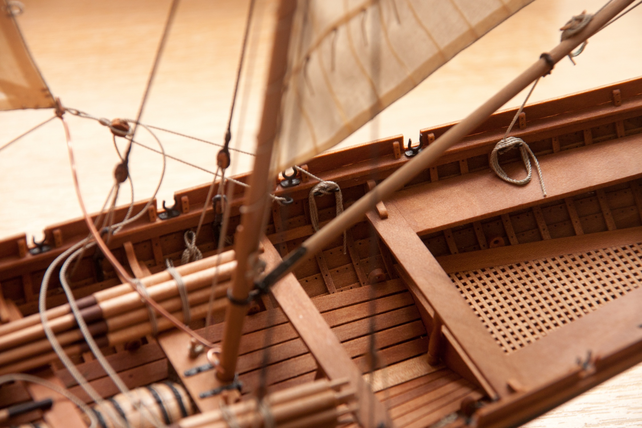

#78 Сообщение evgen-kat »
Примерка топселей...

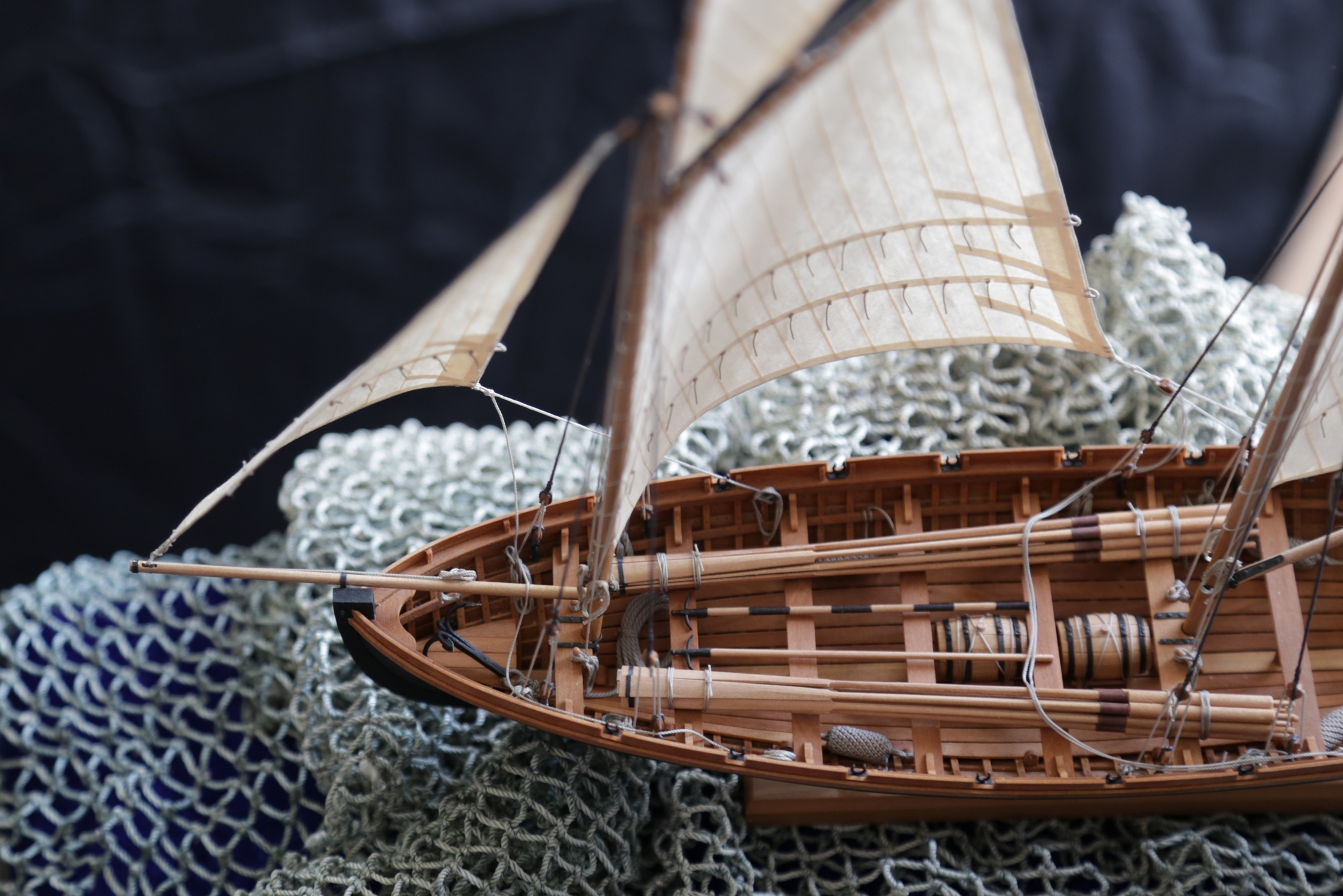

#80 Сообщение Сергей Родин »
Бочки как новые! Такелаж бы прокрасить, синтетику заглушить чтобы... А так - здОрово!

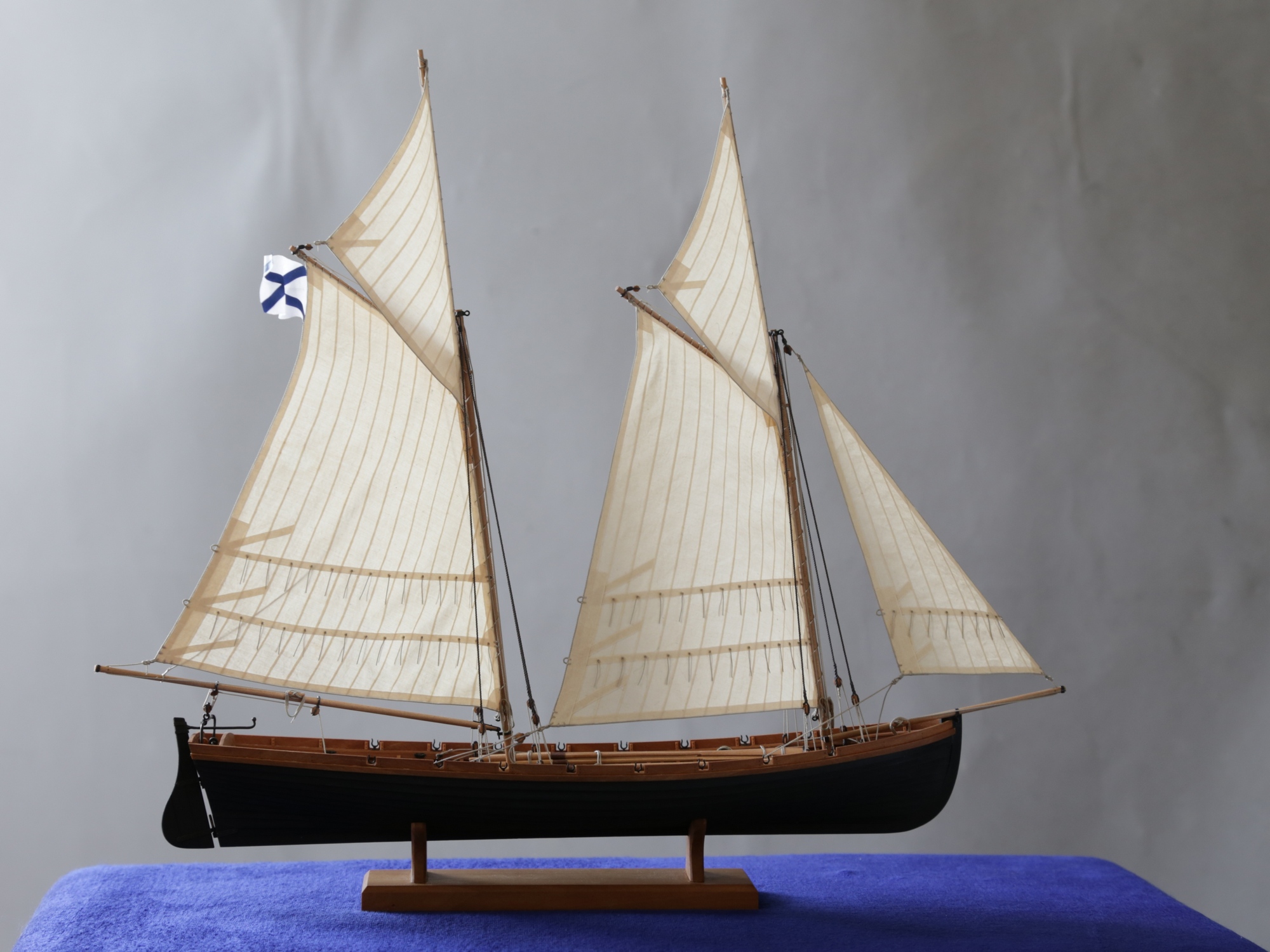

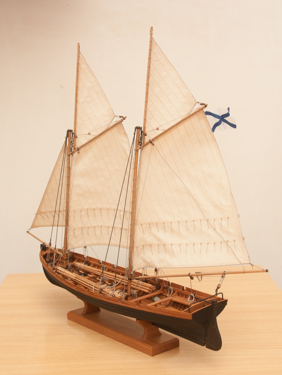

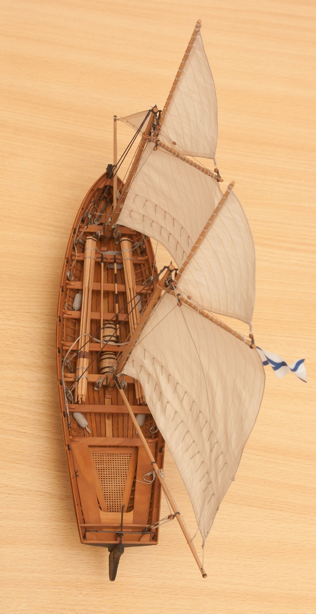

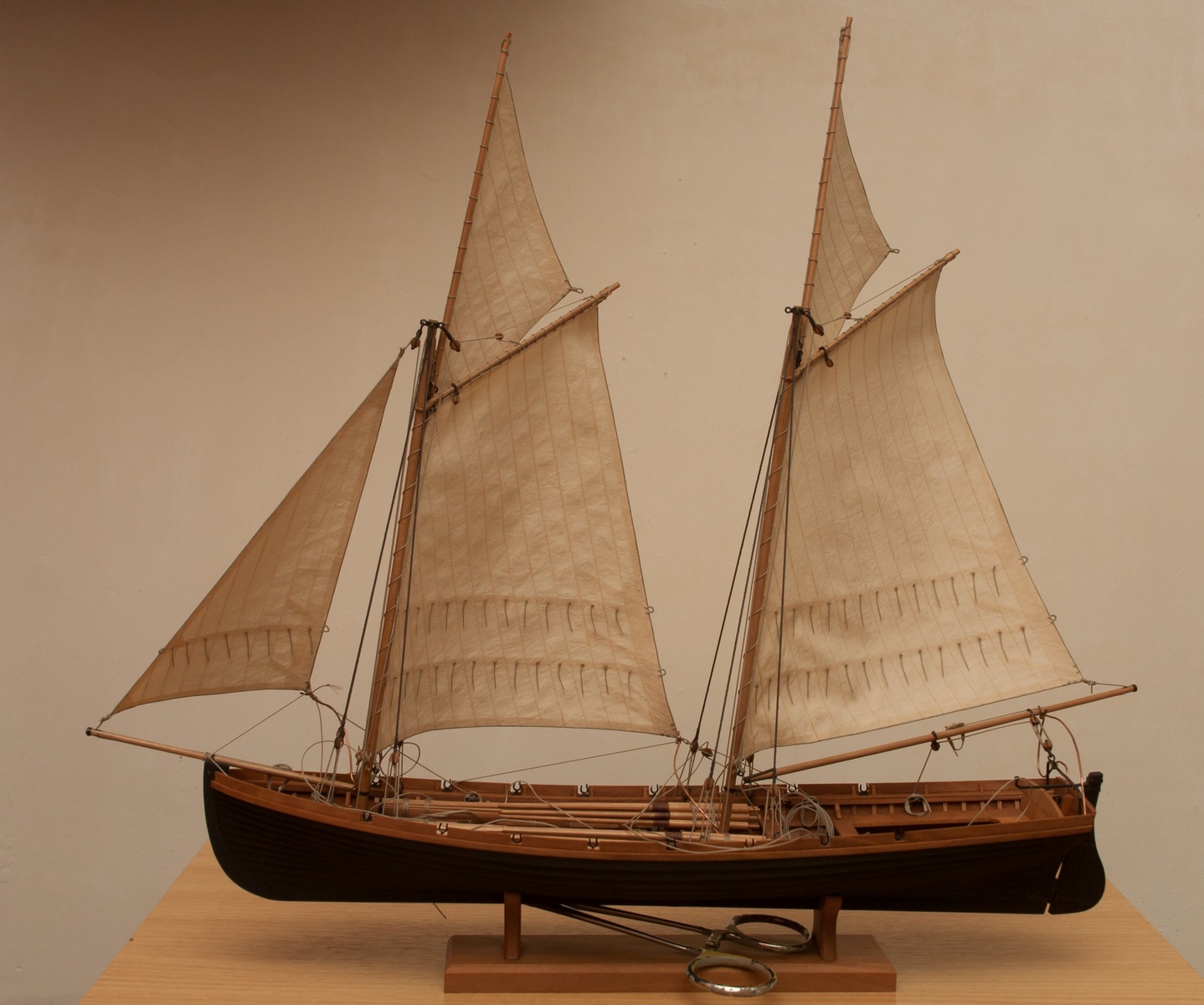

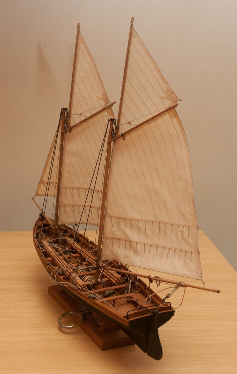

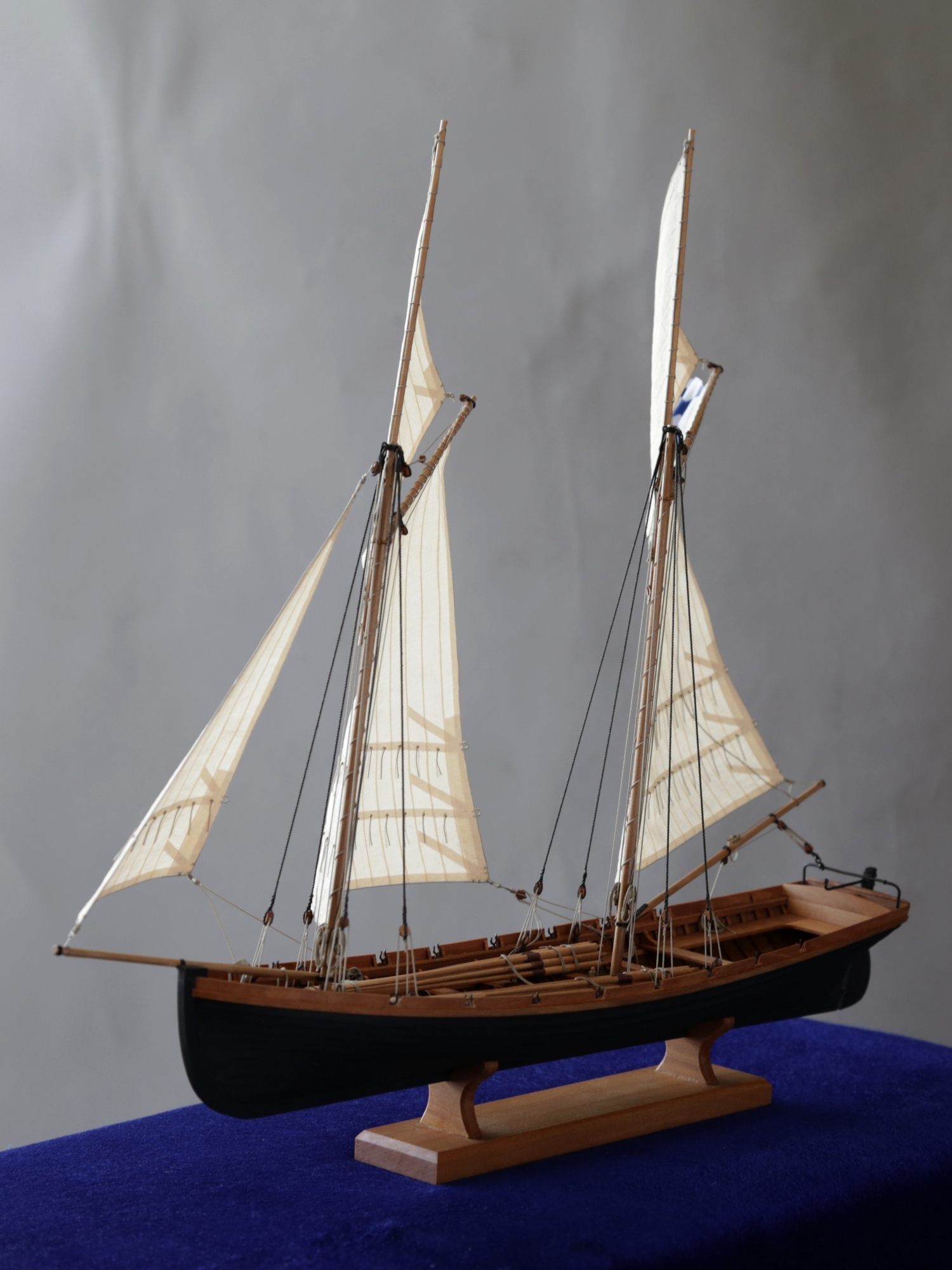

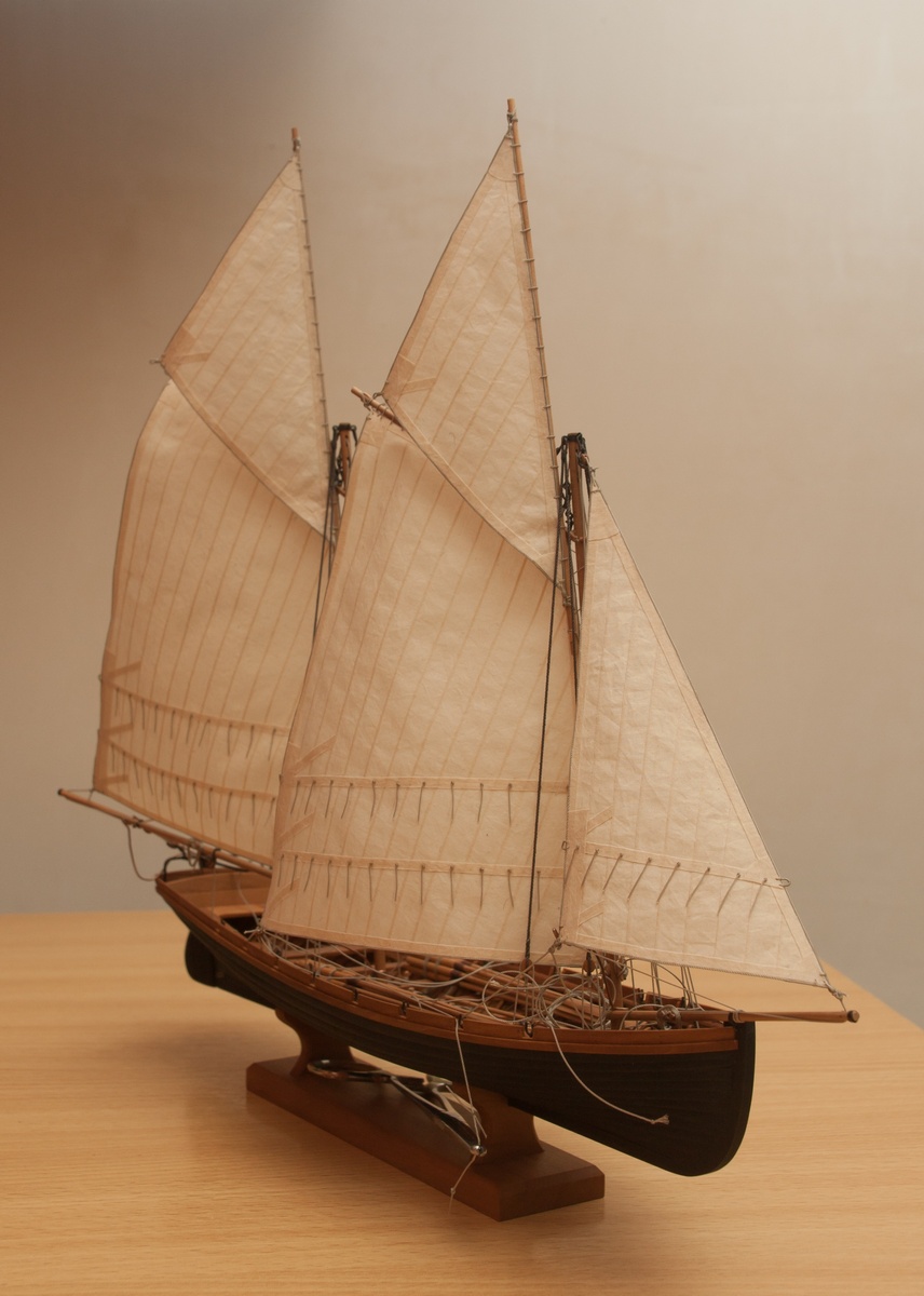

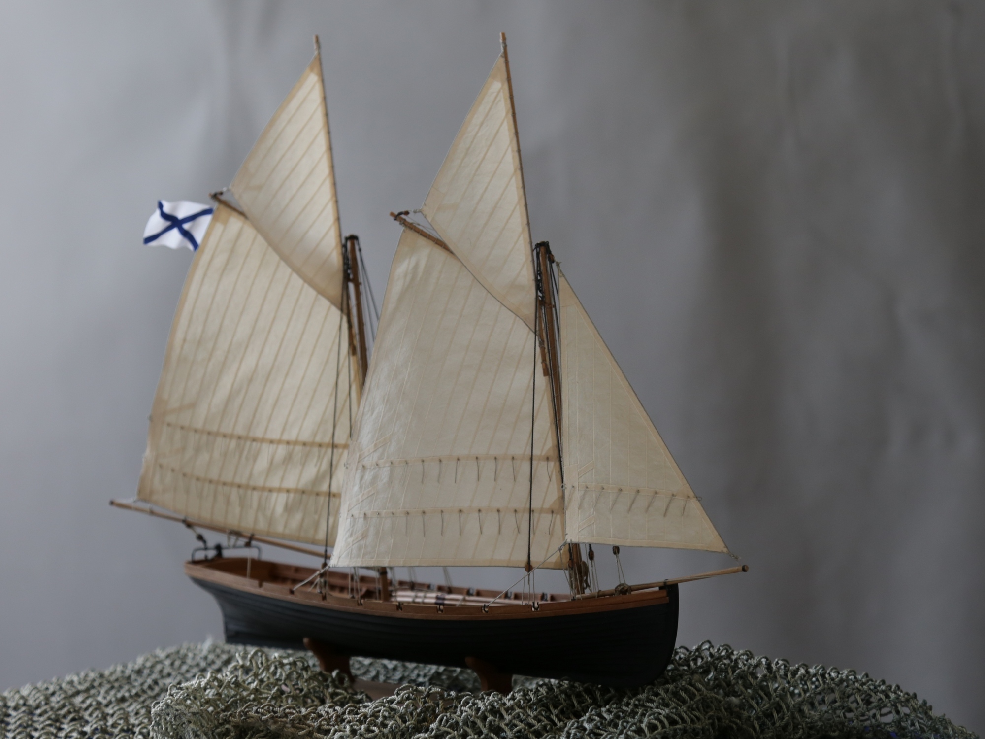

#81 Сообщение evgen-kat »

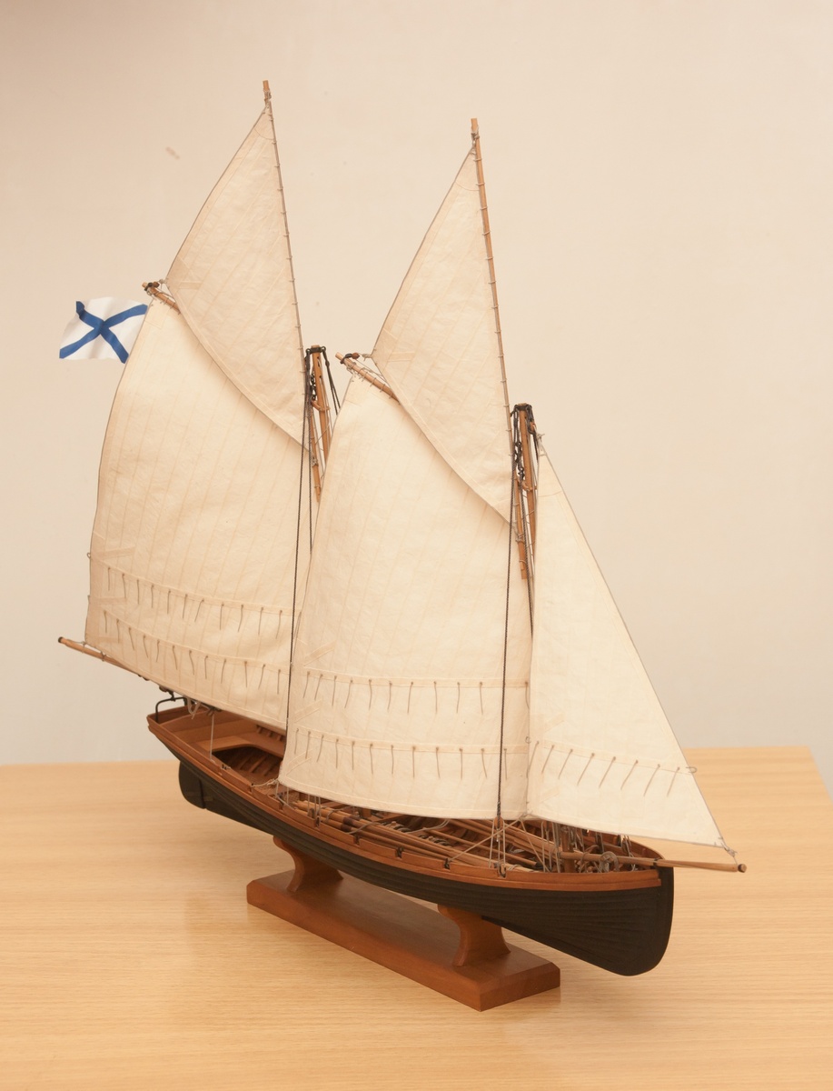

Шлюпка готова, флаг поднят. Благодарю всех за внимание к моей модели, это весьма помогает. Еще будут студийные фотографии.

Евгений, какие габаритные размеры?
evgen-kat
Сообщения: 374
#84 Сообщение evgen-kat »
390х360х120 мм

Добрый день работа на отлично.
Можно уточнить технологию изготовления парусов. На питерском форуме упоминался нитноцеллюлозный клей вместо ПВА. Можете описать этапы (пропитка ткани, склейка и "надувание")
evgen-kat
Сообщения: 374
#89 Сообщение evgen-kat »
Oziris писал(а):Можете описать этапы (пропитка ткани, склейка и "надувание")
Я делаю так: Окрашиваю ткань чаем (чай мне не очень нравится, иногда идет пятнами), затем разведенным водой ПВА пропитываю и сушу на веревочке. Должно получиться довольно жестко, чтобы резалось острым ножом и не задиралось. Жесткость регулируется количеством ПВА. Далее режу на полосы нужной ширины, желательно их не перемешивать, я нумерую. Склеиваю внахлест нитроцеллюлозным клеем АК-20. Тут нужно приноровиться, чтобы шов был одинаковой ширины, желательно в масштабе и лишнего клея не налить, т.к. получатся неприятные пятна. Это можно делать на стекле с подсветкой, например, или держа в руках на просвет. После на получившемся полотнище размечаю парус, приклеиваю нитроцеллюлозным клеем накладки по той шкаторине которая крепится к рангоуту. На простейшей рамке Закрепляю парус прижимая по нашивке рейкой, и по шкотовым углам на гвоздики, и намочив парус разведенным ПВА надуваю с помощью подушки из сложенного полотенца в полиэтиленовом пакете и фена. Тут тоже нужно приноровиться, нитроцеллюлозный клей не растворяется водой, по-этому швы не разойдутся если хорошо проклеены и не давить слишком сильно. Потом вырезаю парус и наклеиваю на него все нашивки. Для этого лучше заранее тоненько карандашиком нанести всю разметку, т.к. после выдувания это сделать сложнее. Ликтрос приклеиваю цианокрилатным клеем. После установки паруса его можно подправлять намочив и просушив феном. Как-то так....

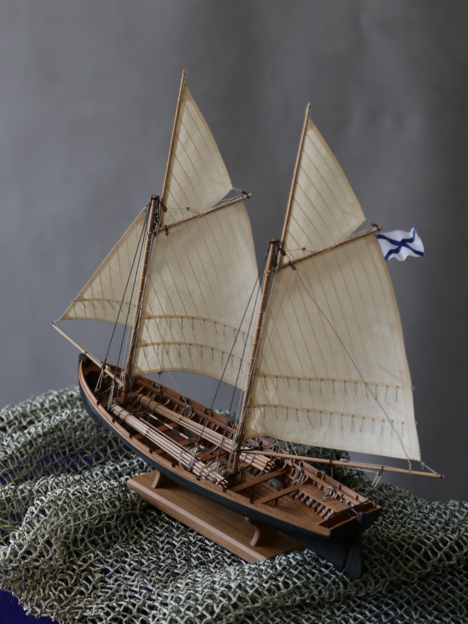

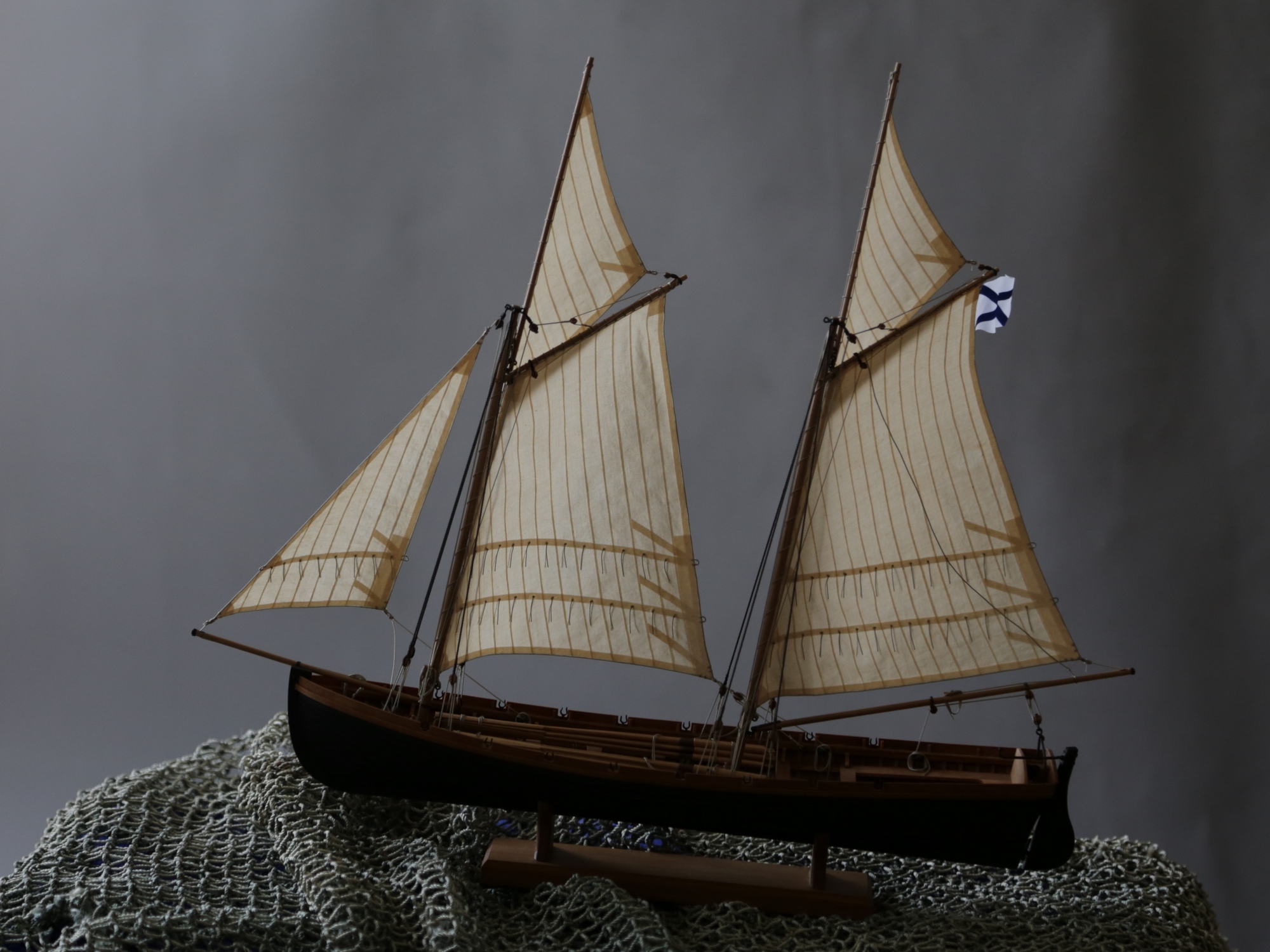

evgen-kat
Сообщения: 374

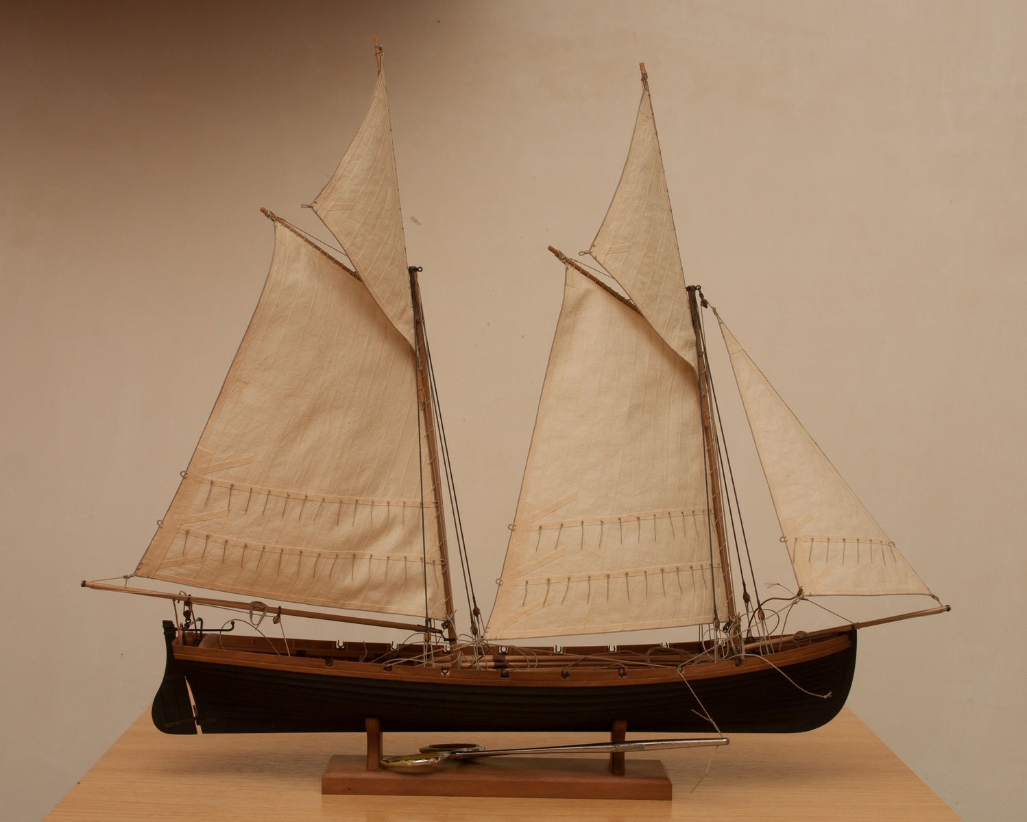

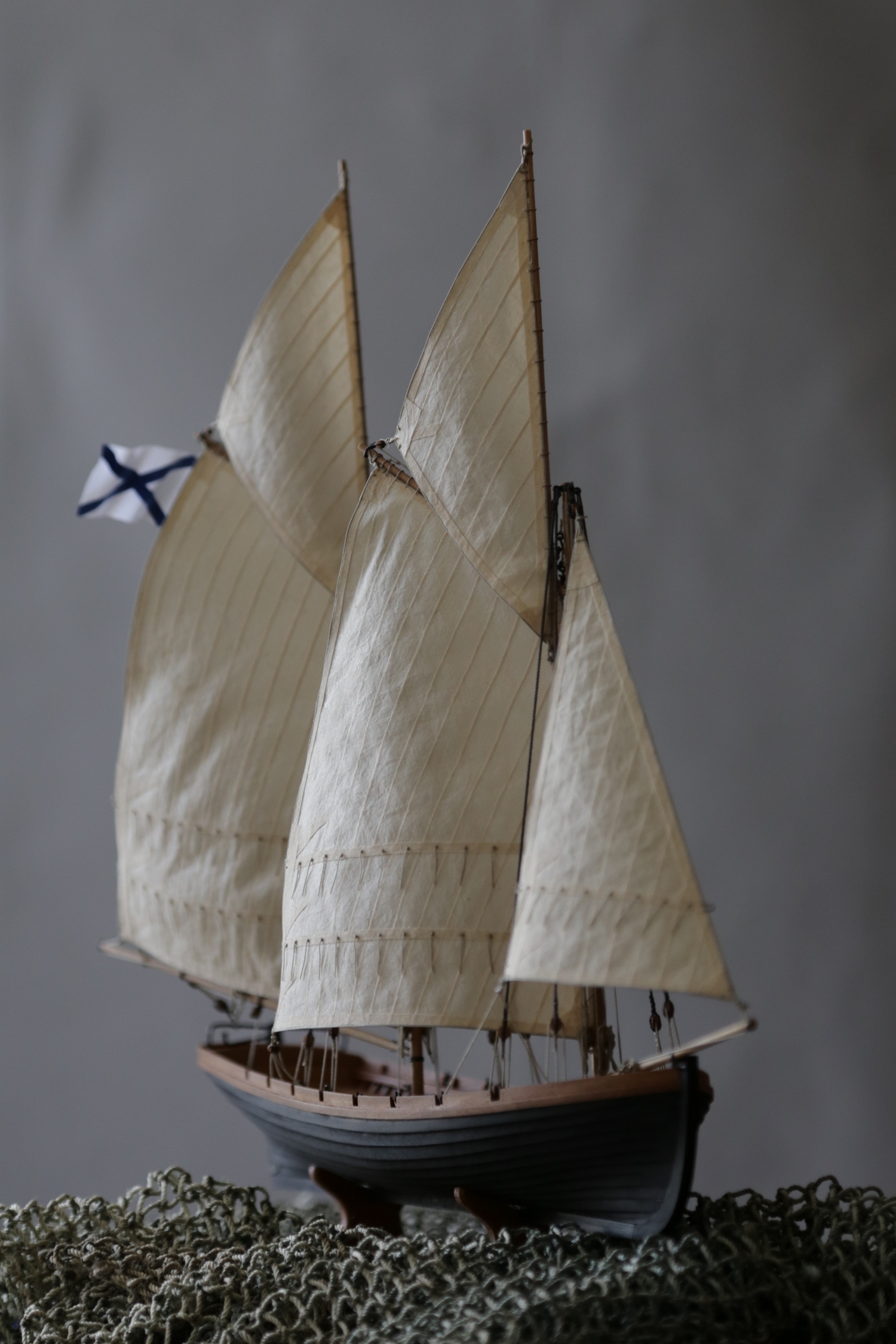

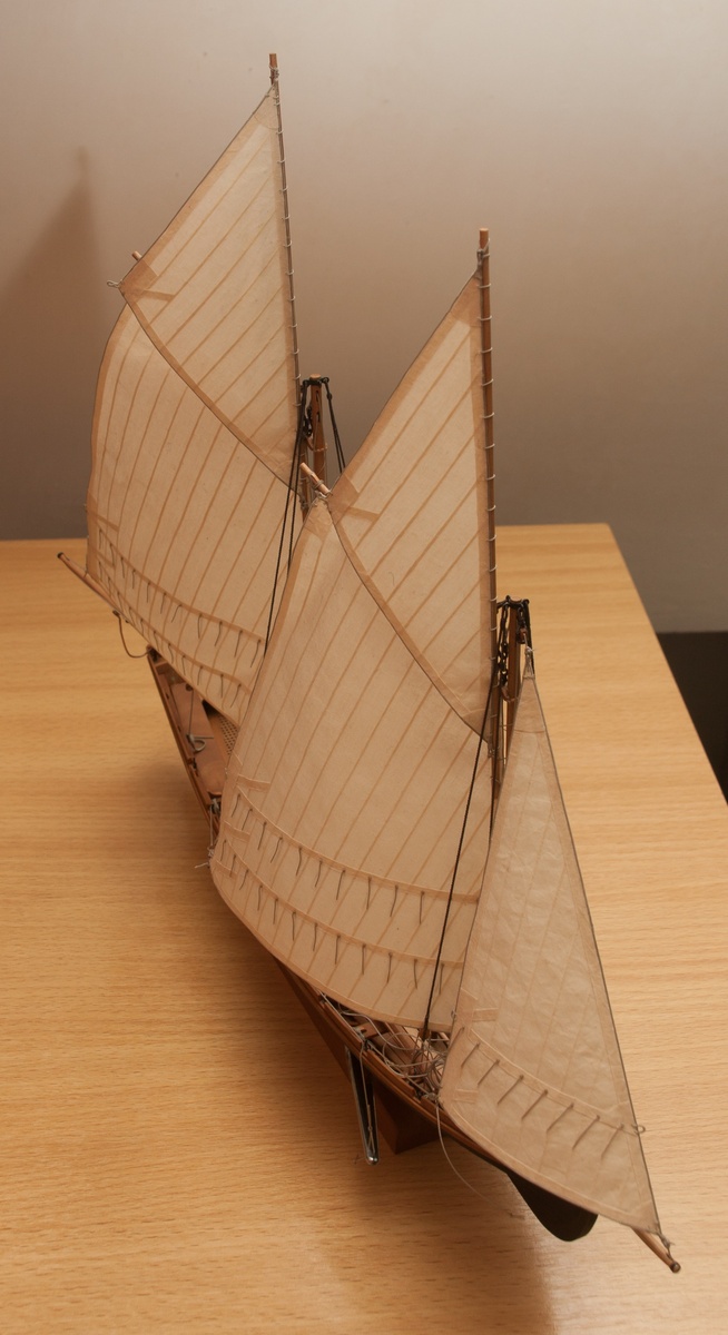

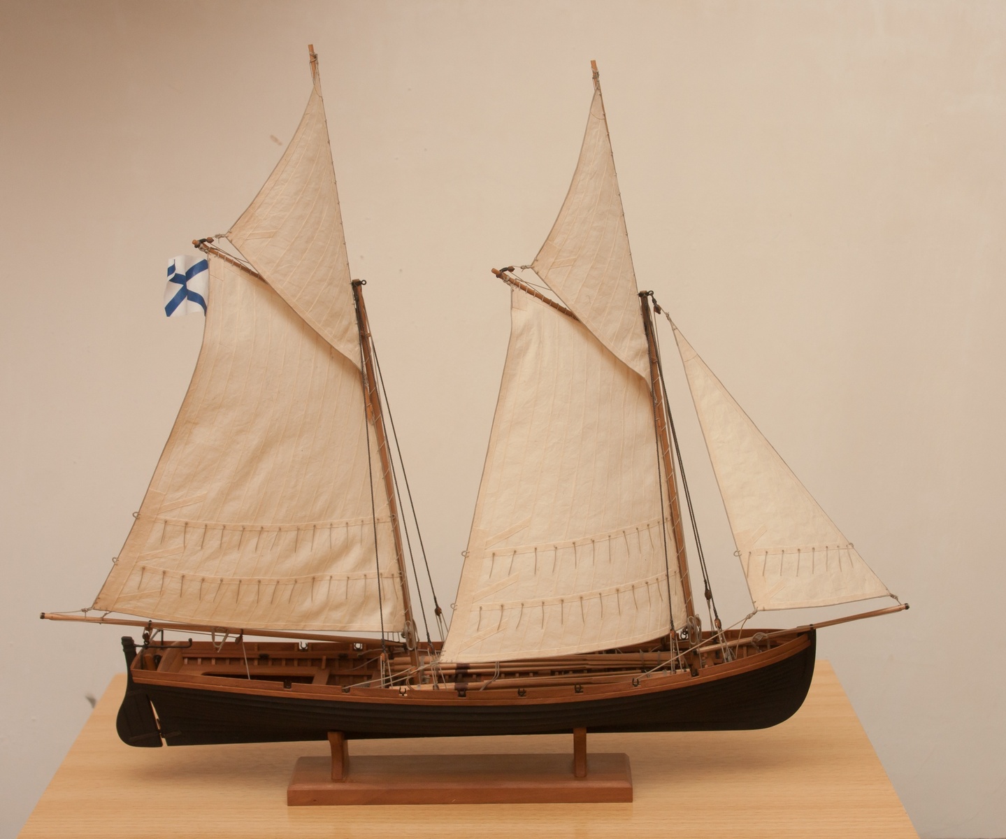

#90 Сообщение evgen-kat »

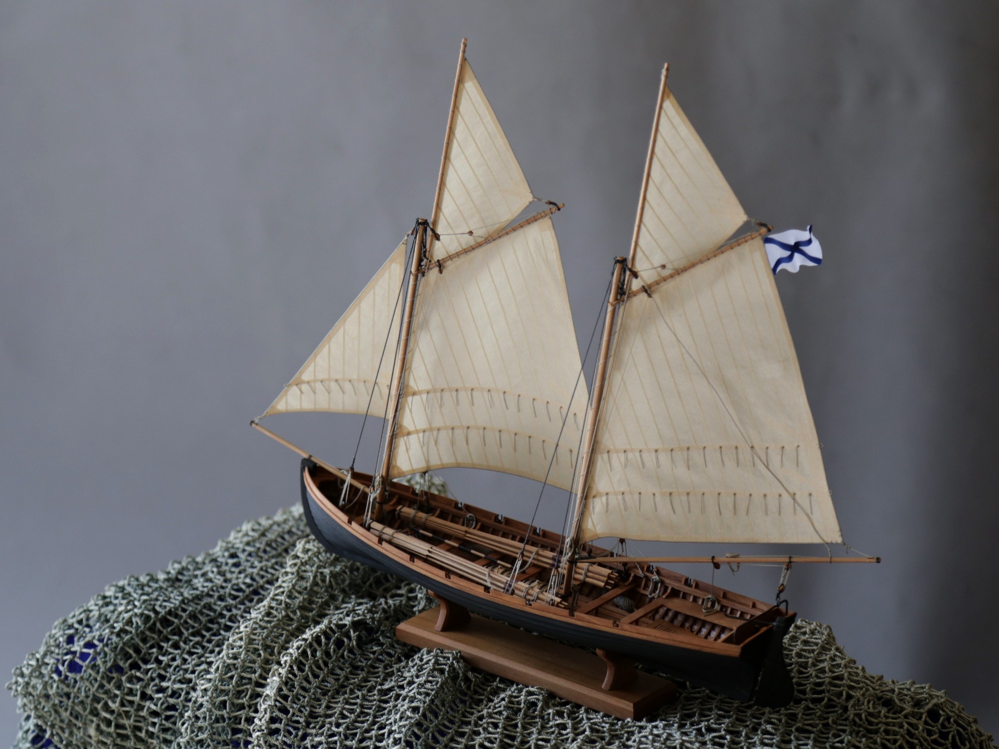

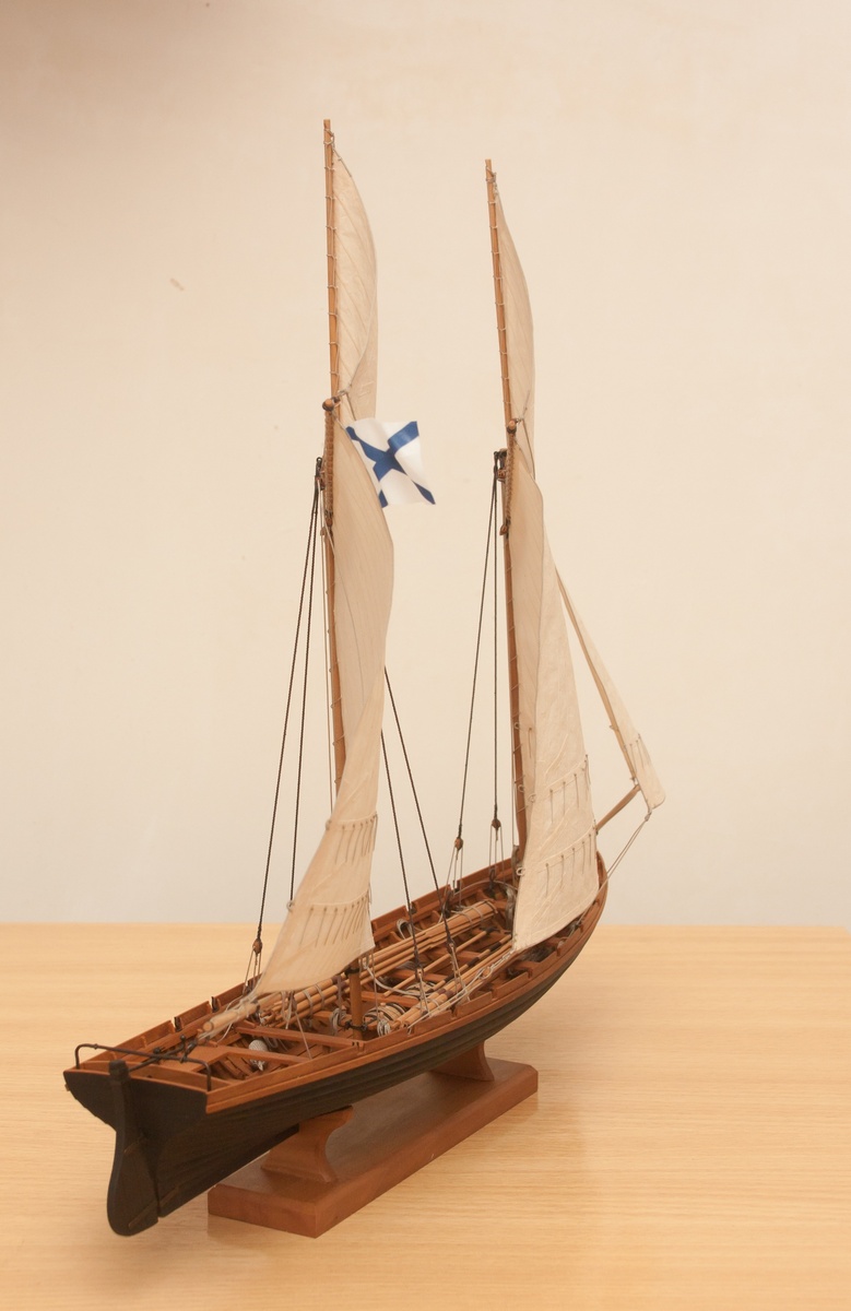

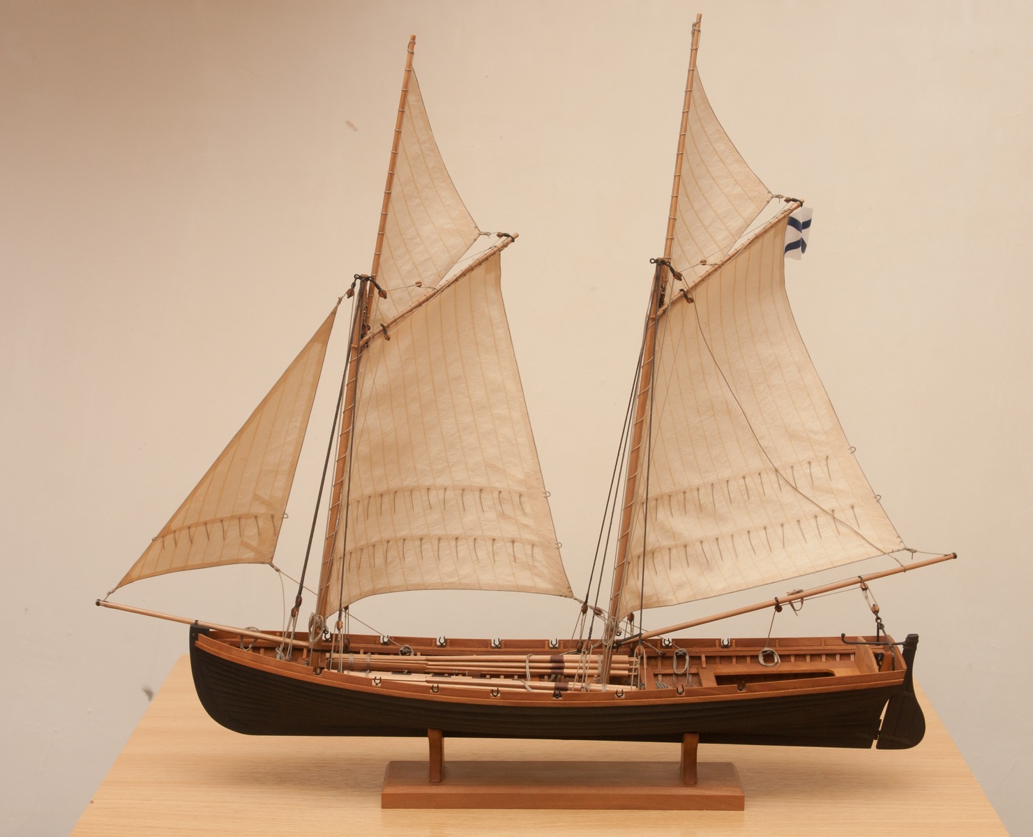

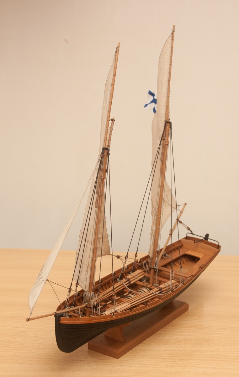

Фото из студии.
