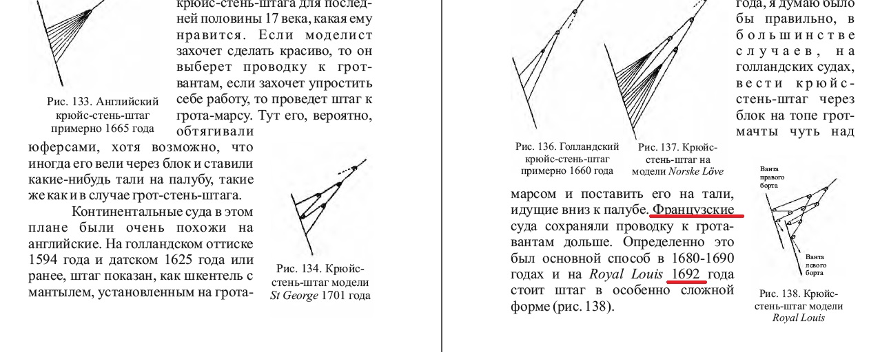

Саша, ну, давай разбираться. Такой крюйс-стень-штаг, конечно же, анахронизм. Но, как назло, французских достоверных источников именно на конец 90х годов нет - об этом же сокрушался Андерсон. Однако, у англичан и у голландцев давно уже (с 70х годов точно) фигурирует упрощённый штаг, аналогичный грот-стень-штагу.
На картинке: едва ли не последнее изображение крюйс-стень-штага раннего типа на французском корабле - мне тоже не попадалось более поздних изображений этих штагов на французских кораблях. Когда они исчезли точно - неизвестно...
Допустим, ты оставишь штаг таким, как на чертеже Анкрэ, хотя Андерсон даёт нам полный карт-бланш. Чертёжники, конечно, скуповаты, здесь явно необходимо изображение сверху - снасть-то раздваивается. Хорошо, хоть анапути не нарисовали. Итак, как обтягивать штаг в варианте Анкре. Там, где цифра 82 в кружочке, присутствует безшкивный блок, штаг к вантам грот-мачты раздваивается на две симметричные ветви, видимые как одна на виде сбоку. В районе цифры 83 каждая ветвь имеет вплеснённый блок со шкивом, а вот дальше - очевидная ошибка: верхняя ветвь получившейся тали привязывается к грота-ванте. А нижняя ветвь должна идти через блок, привязанный к ванте, и спускаться к борту, где и садится на утку или релинг. Так было и у англичан, и у датчан, и у голландцев, и у французов.
На чертеже отсутствует блок, привязанный к ванте.
