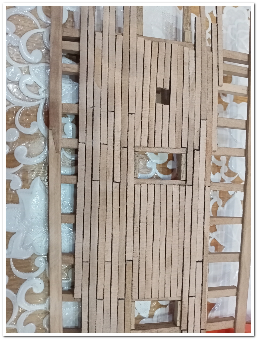

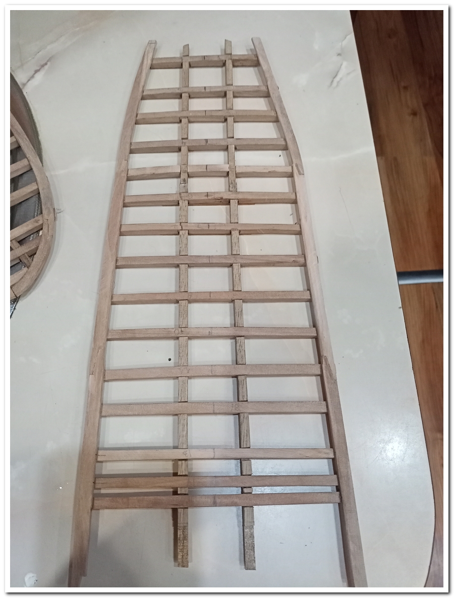

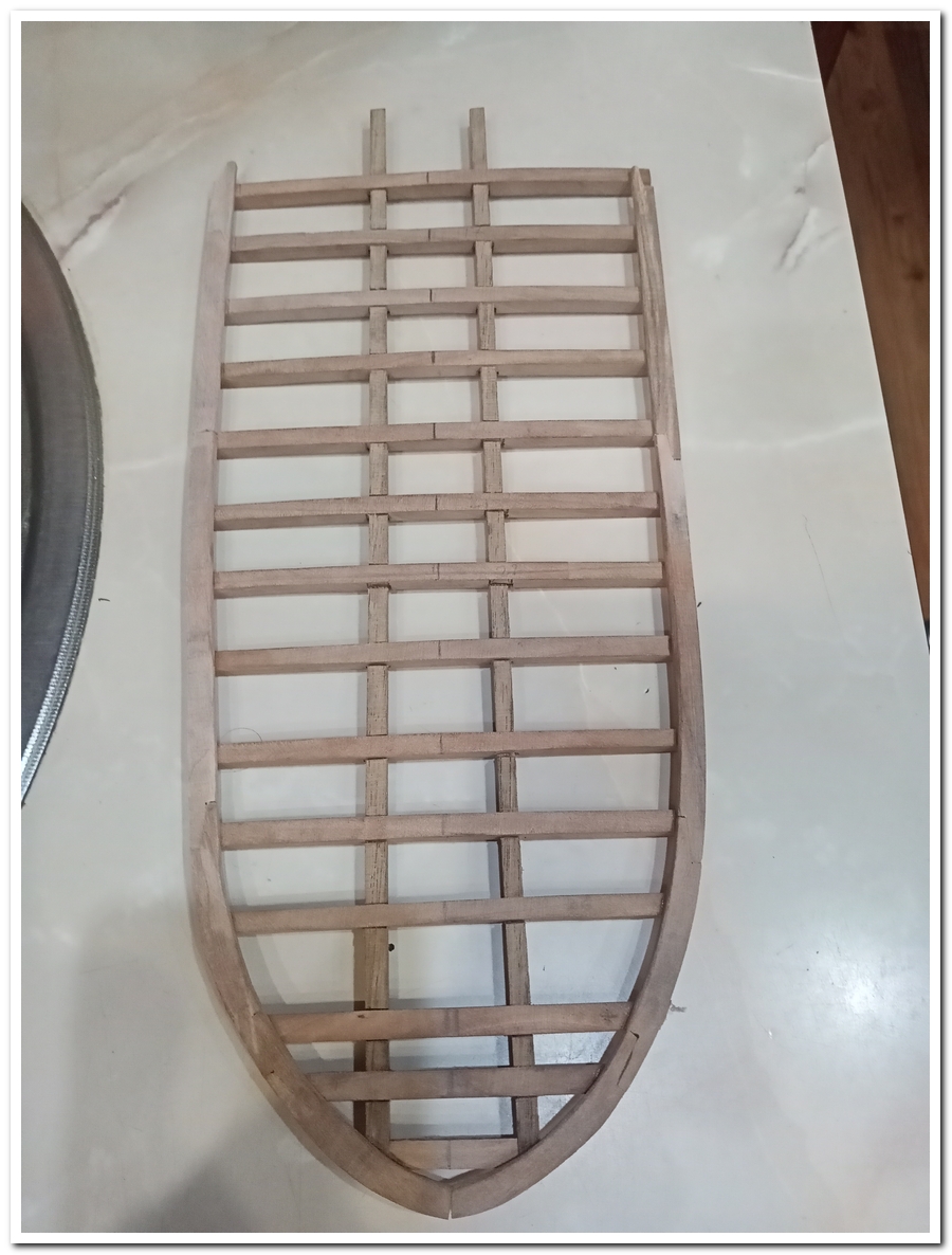

Сделал бимсы и ватервейс. Решил делать палубу разьемной и потом вставлять так легче обрабатывать ее , так как корпус очень сужается к верху и очень неудобно делать палубу внутри.

#65 Сообщение utka551 »
У Ханна на чертежах обводы палубы не соответствуют самой палубе. В реалии она уже сильно и чуть длинее приходиться подгонять по месту. Шпангоуты чертежу соответствуют разметка нижней палубы тоже. А сама палуба почти на 15 мм уже.

#66 Сообщение utka551 »

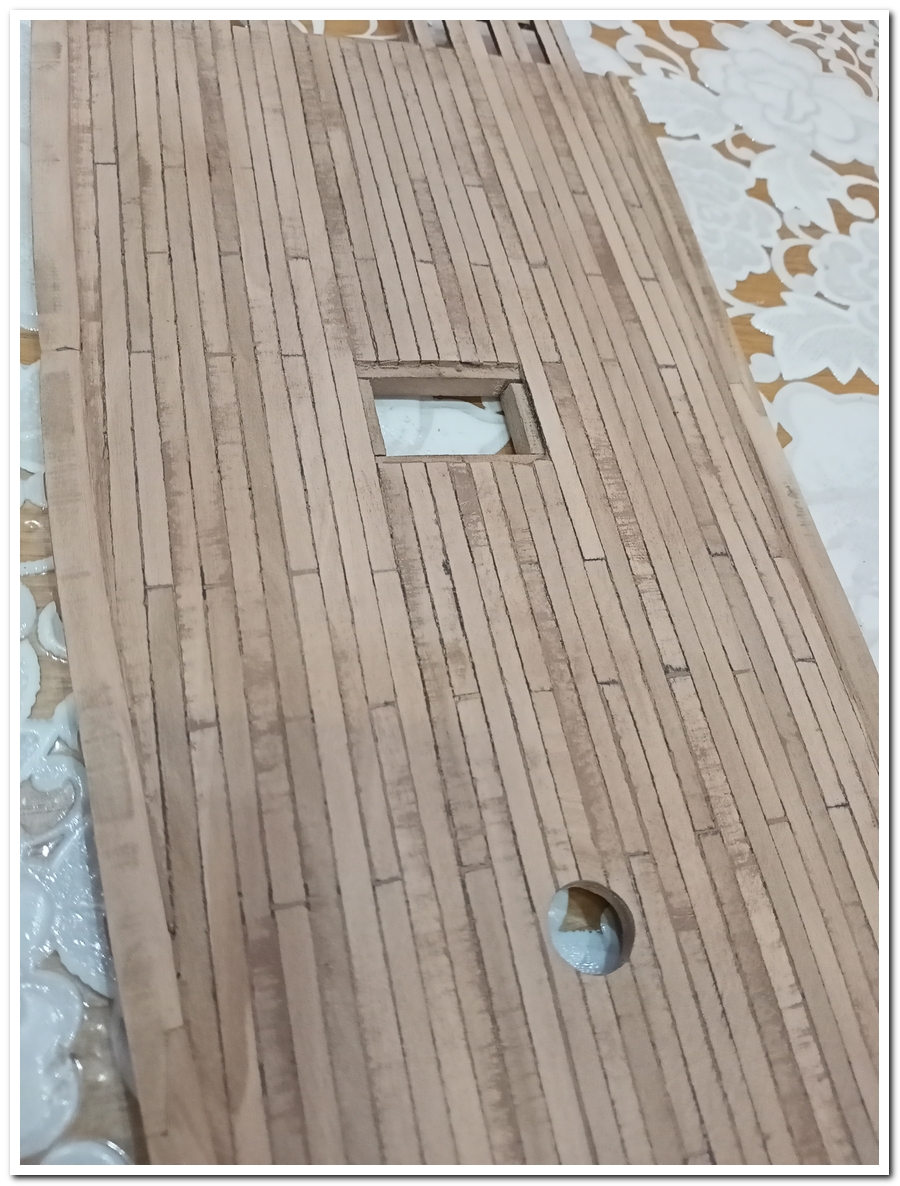

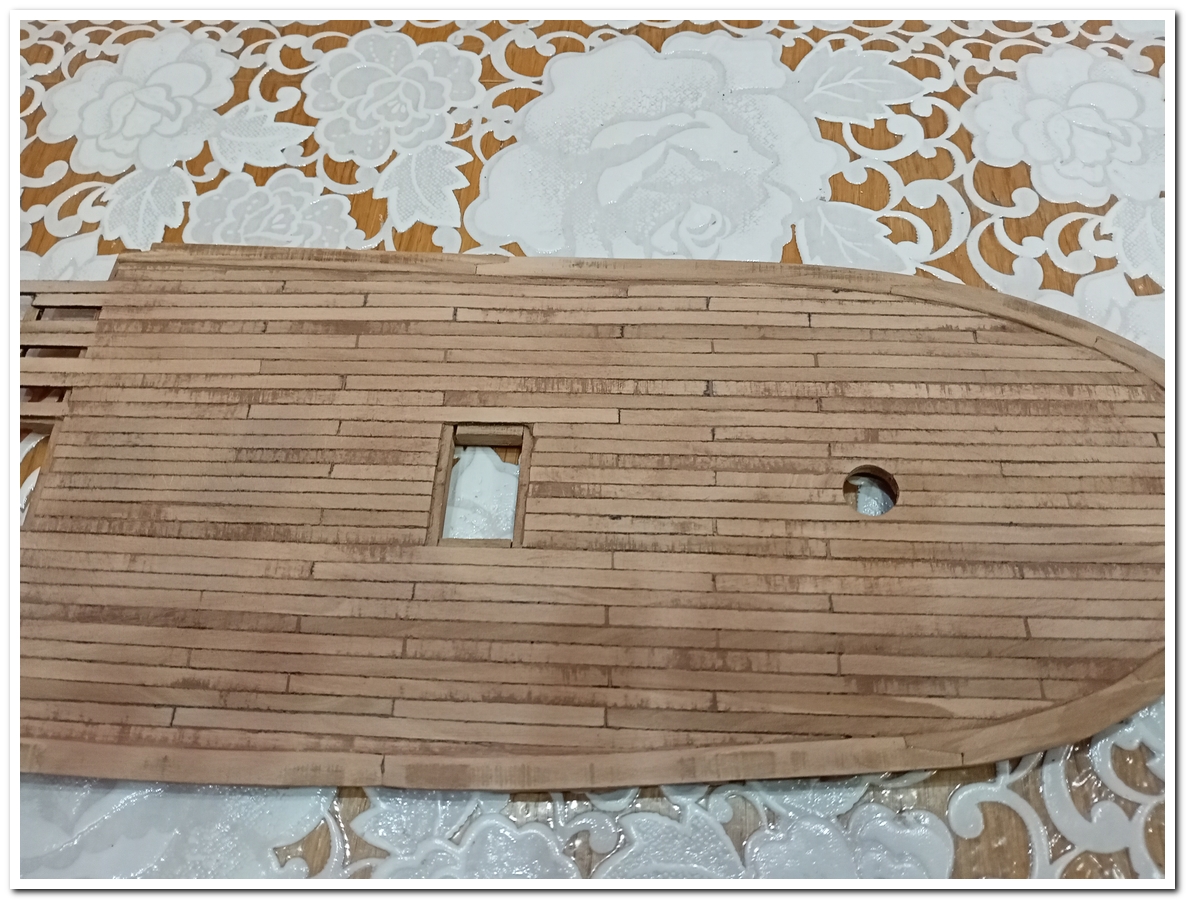

Начало изготовления нижней палубы. Вначале доски кто в лес кто по дрова. А потом выравниваю.

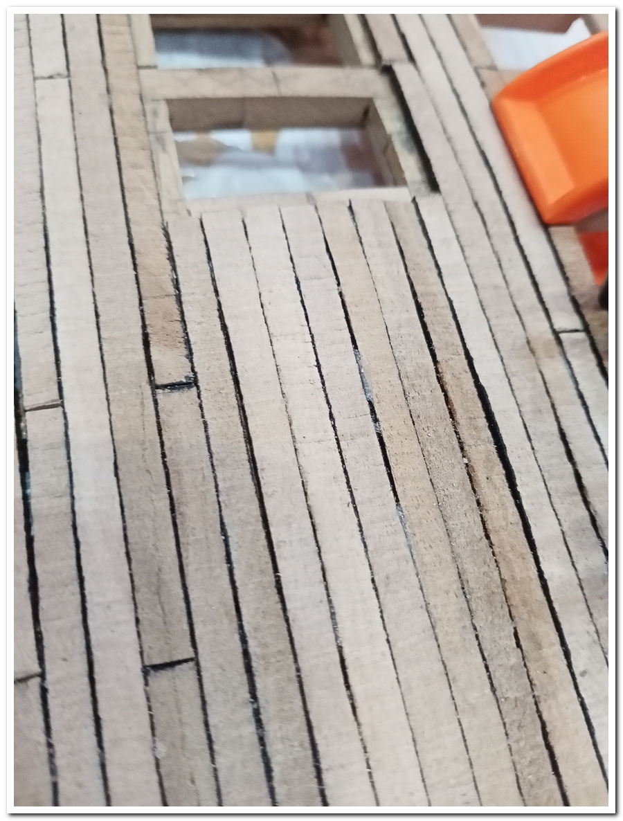

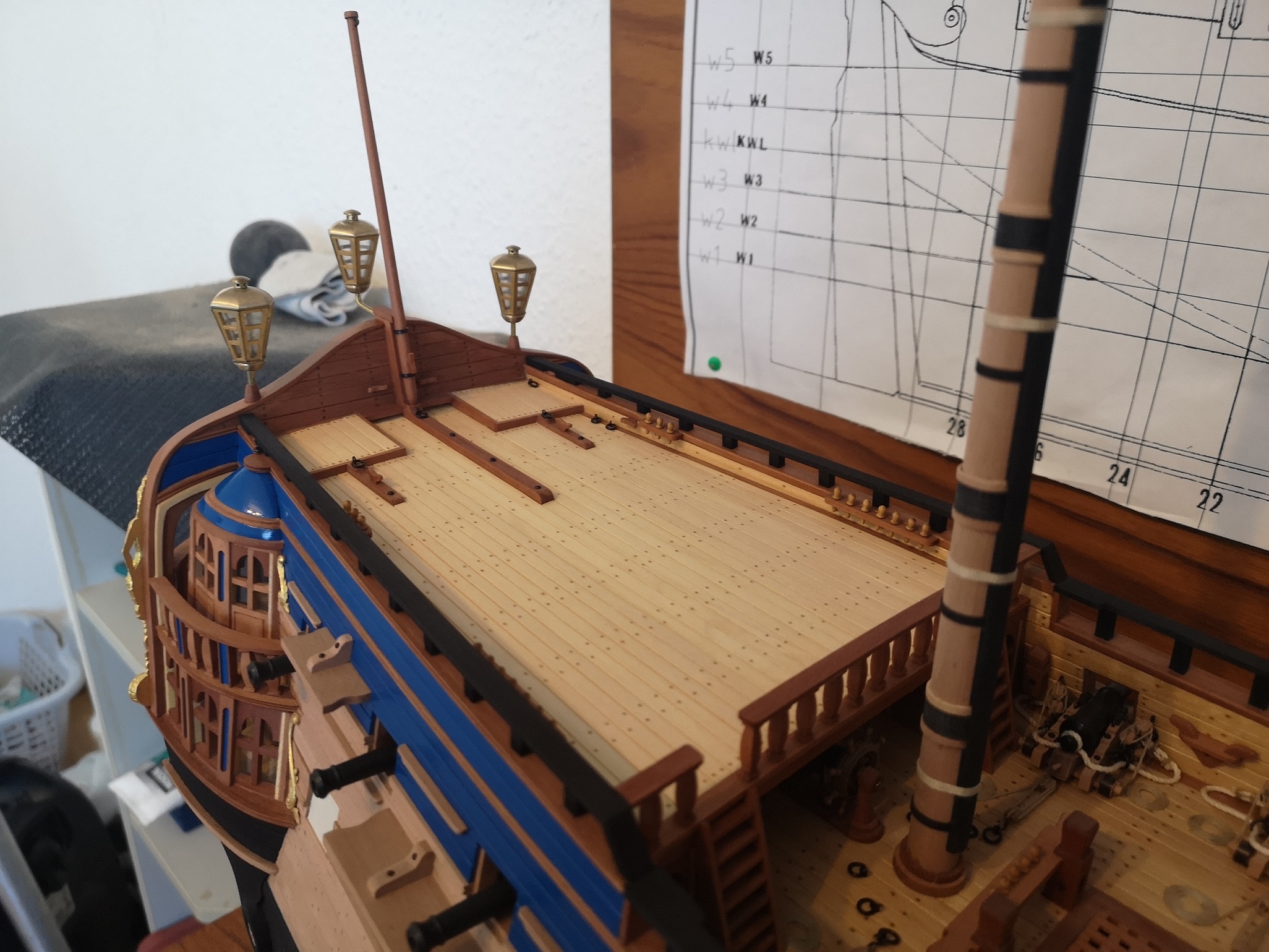

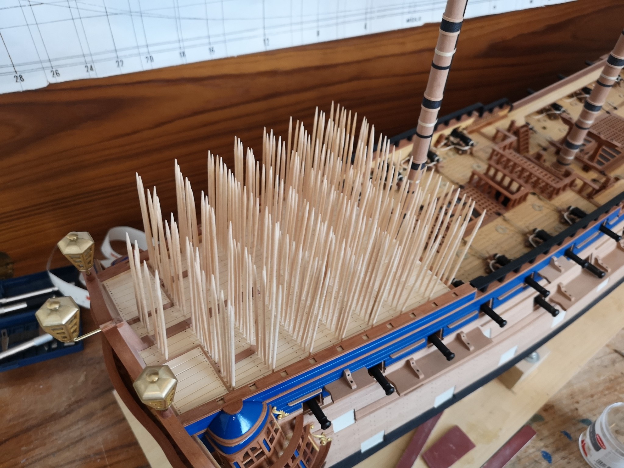

Нужна подсказка друзья. Никак не могу определиться подскажите. На палубе по идее гвоздевание делать деревянными пробками но получается что диаметр гвоздя 0,4 мм есть ли альтернатива. Проволокой не хочу это не правильно были деревянные пробки. но при таком диаметре даже 0,5 мм как сделать деревом???? Подскажите варианты замены.

Я делал зубочистками.

#71 Сообщение Иван Карпушкин »
utka551 писал(а): Чт июн 15, 2023 9:06 Нужна подсказка друзья. Никак не могу определиться подскажите. На палубе по идее гвоздевание делать деревянными пробками но получается что диаметр гвоздя 0,4 мм есть ли альтернатива. Проволокой не хочу это не правильно были деревянные пробки. но при таком диаметре даже 0,5 мм как сделать деревом???? Подскажите варианты замены.
Березовыми зубочистками и удобно и цвет хороший..

дятел писал(а): Чт июн 15, 2023 15:02 ... а у зубочисток он большой. ...
Нет..просто нужно выбирать изготовителя. У одних да, туповаты, а у других как игла, острые в ноль. Можно без клея втыкать

Можно и леской и зубочистками. Главное чтобы палуба была из плотной древесины - груша, клён, а не из лущеного шпона.
Зубочистку остро затачиваем на наждачке, втыкаем на клей в отверстие нужного диаметра и аккуратно срезаем. С леской думаю и без разъяснений понятно.
На фактическом масштабе лучше не зацикливаться, лучше на пробниках размер подбирать.
