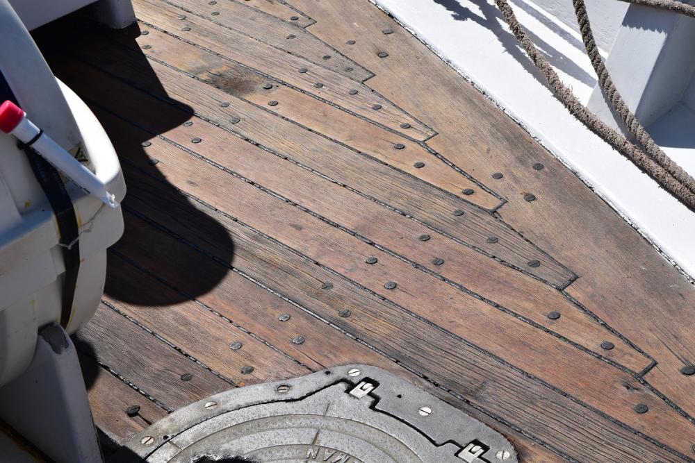

Павел! Поторопился с бумагой! Вылезет из всех щелей! ПВА с гуашью смешать можно и смело клеить, под утюг- самое то! Состав в процентах точный не скажу, Его Величество Эксперимент поможет. Или мой опыт Вам не в помощь? Даже если клей и выступит немного из щелей, так это вообще в тему, конопатка хоть немного, но выступала из пазов-щелей...

Черный ПВА не рассматривал по одной причине Дмитрий Шепелев посоветовал не склеивать между собой рейки настила. При перемене влажность один из стыков (или несколько могут разойтись) как следствие щели и другие неприятности. В случае если палуба "дышит" таких проблем нет.
Уже при 90% готовности вспомнил что бумагу можно заменить на прокрашенную стружку и решить вопрос.
Заточенным рубанком снимать непрерывную стружку около 0.1-0.15мм. оказалось достаточно просто.
Сергей извиняюсь что долго молчал со временем было как то никак.
