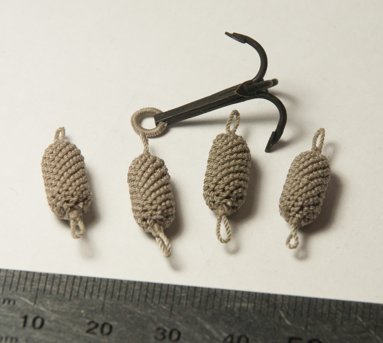

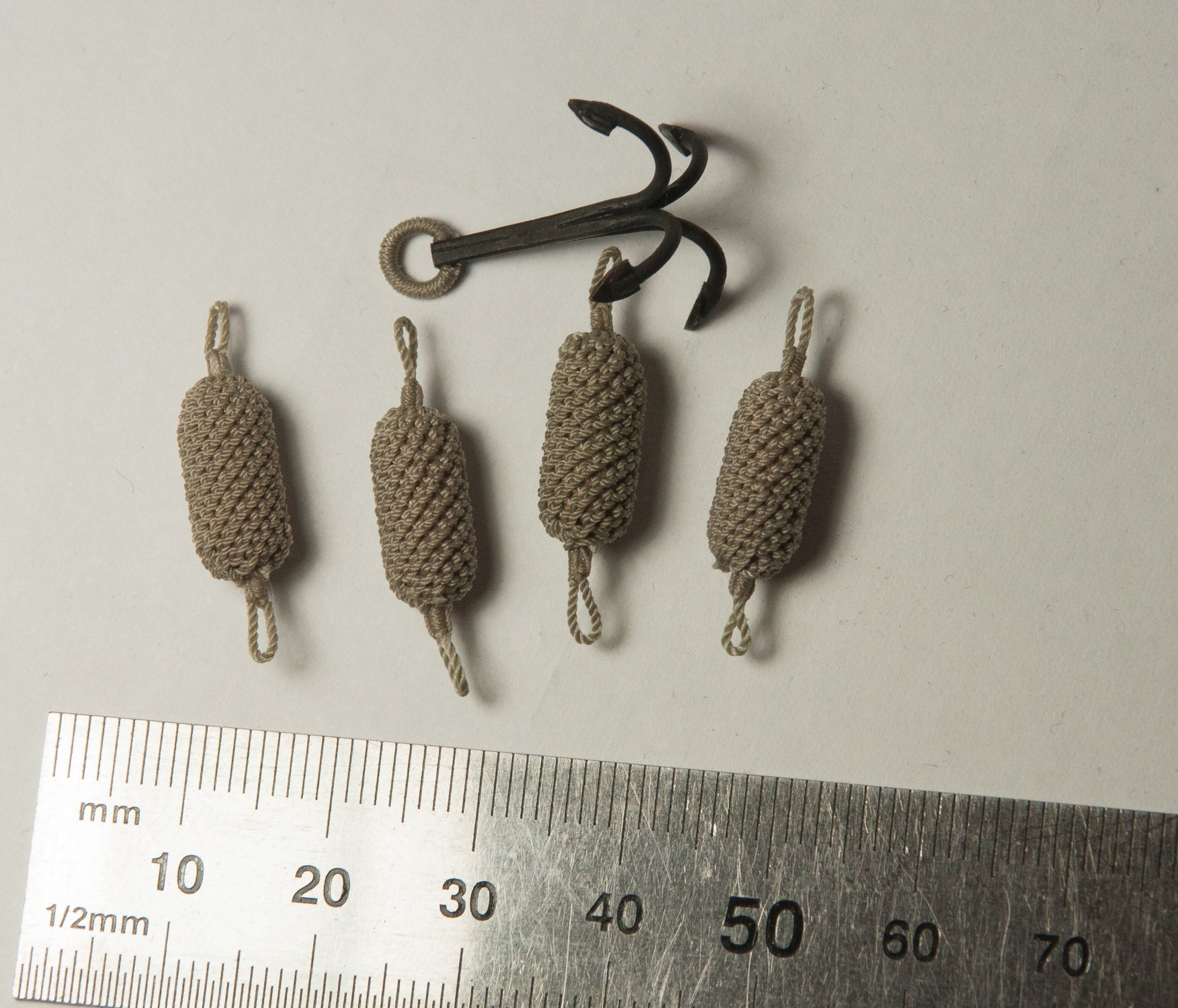

Кошка и кранцы.

Кошка - хороша!
А вот по кранцам возник один вопрос: как делалось? Т.к. по качеству исполнения ничего не могу сказать - слов нет - только нервный тик от зависти :)

Кранцы - оплетка штыком.

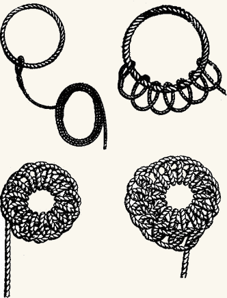

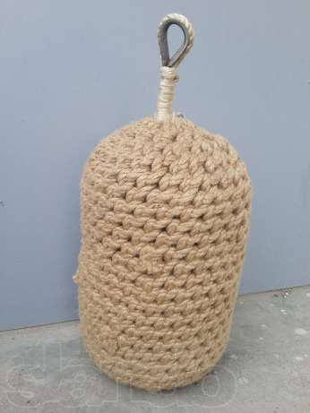

DragonCat писал(а):А вот по кранцам возник один вопрос: как делалось?
Если подробнее, то деревянная болванка с двух сторон просверленная. В отверстия вставляются огоны, сделанные за ранее. Нить свитая из Gutermann Skala 360, диаметром 0,4 мм. После спаял кольцо из проволоки 0,6 внутренним диаметром 2 мм. Далее начал оплетать кольцо штыком не сильно затягивая где-то 3 круга. После приклеиваю к болванке и уже затягивая оплетаю до конца. Как-то так.
