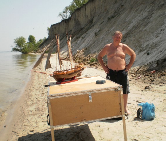

Отвечаю всем заинтересованным,со всех форумов здесь.
Последние монтажные работы( ванты,регулировки,монтаж RC пр. мелочи ) и изготовление чемодана для транспортировки. На воду надо ехать за 60 км, подальше от глаз людских, потому как и "сглаз" возможен и с камерой надо работать, чтобы никто не мешал. Думаю еще дней 20 придется ждать. Вода кстати еще ледяная, даже по щиколотку войти трудно ( опробовано ) - без соплей не обойдешься. А с камерой надо именно по воде лазить даже на мелячке. Сапоги "заброды" не спасают даже с шерстяными носками внутри. Сорри и немного терпения.

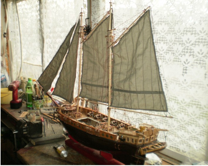

Под другим углом (где гафели лучше видно) перестало казаться что парусность смещена к носу

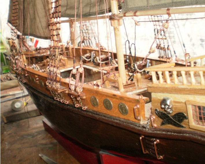

Re: Парусник с нуля - все своими руками? Это возможно ?

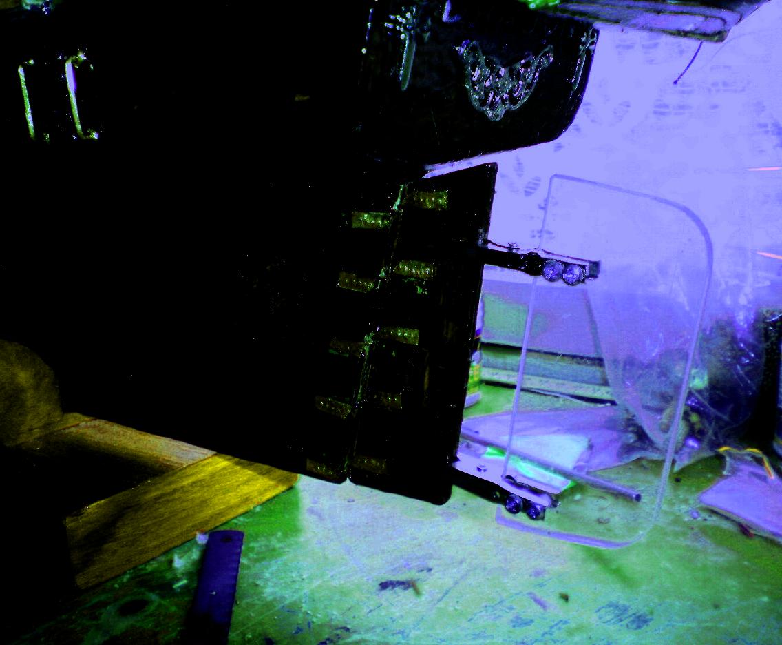

Естественно. Все зависит от оператора, точки съемки и многих других параметров. Вот опубликовал фотопробу "проезда камеры" вдоль борта судна, как будто уже на воде ( от носа на корму ). Кадр. По моему нехило будет выглядеть, натурально. Фото съемного удлинителя пера руля ( для лучшей управляемости на воде), пришлось сделать в коррекции цвета, потому как он из плексиглаза и совсем на обычной фотке не виден. Использовал обычные зажимы "крокодильчики" со спиленными зубцами чтобы перо не портили.

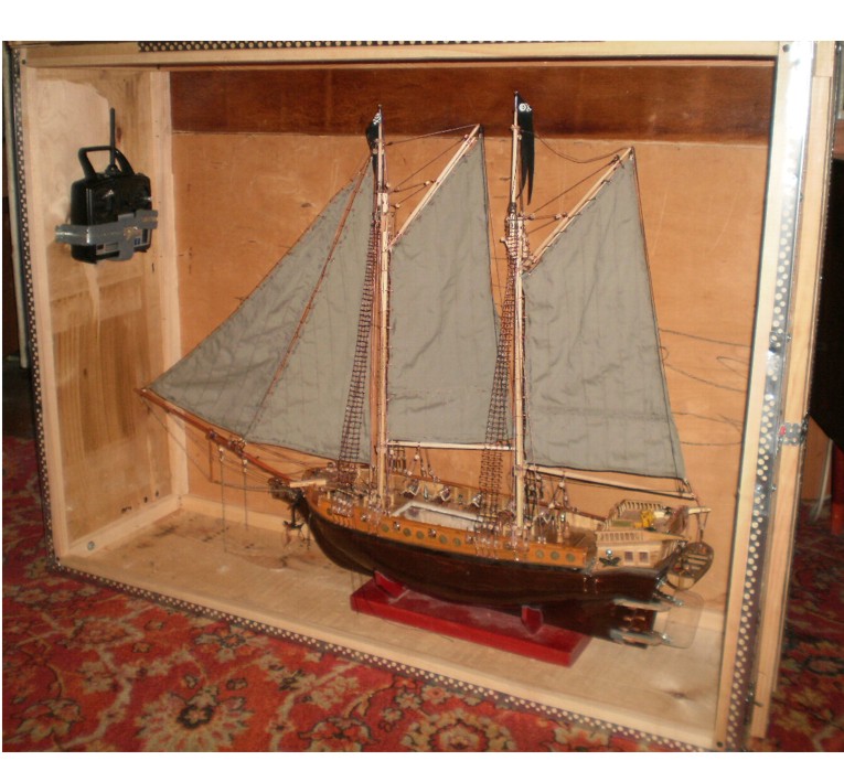

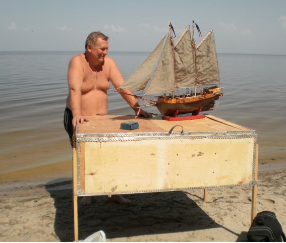

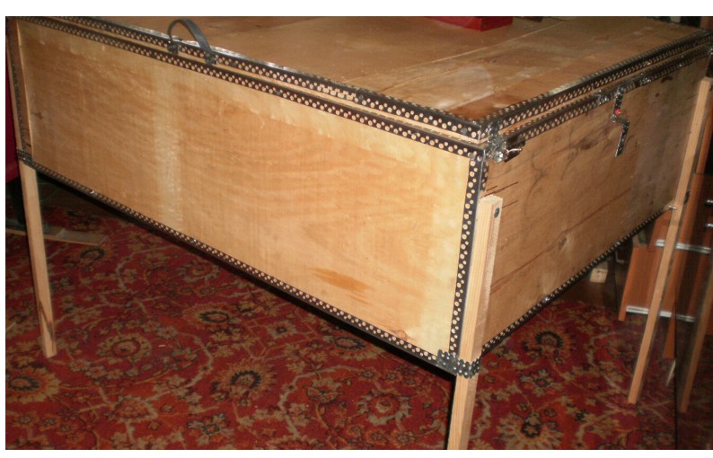

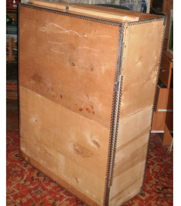

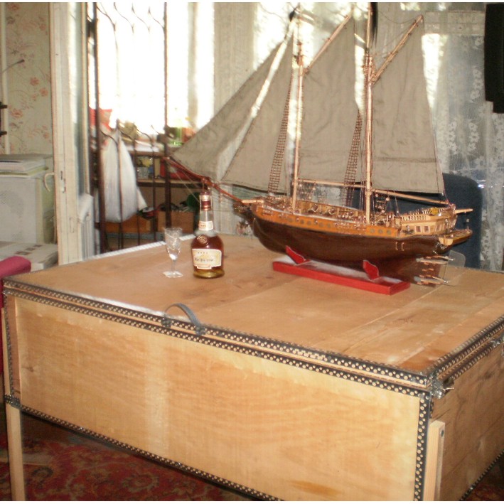

Ура. Добрался до финала. Универсальный чемодан-стол, для транспортировки "Дракоши" на воду готов. Поломал голову но сочинил - чтобы и в машину влез, и раскладывался для монтажа и ремонта, до чтобы и попьянствовать на нем с шашлычком можно было бы. Словом - чемодан-универсал !Ждем погоду, собираем друзей, участвовавших и помогавших - кто чем мог и на Днепр...Праздник - спуск на воду !
А на улице как назло - льет как из ведра....

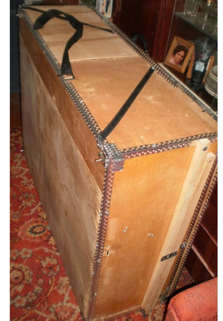

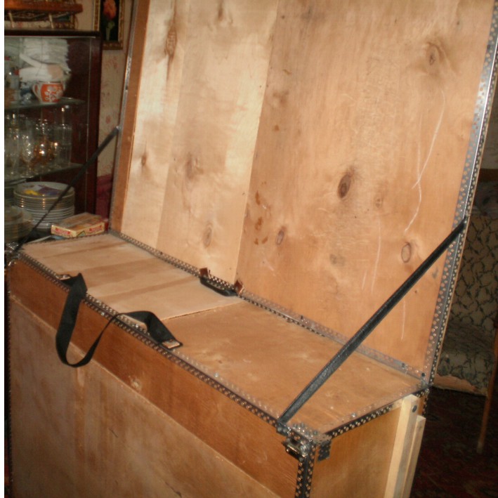

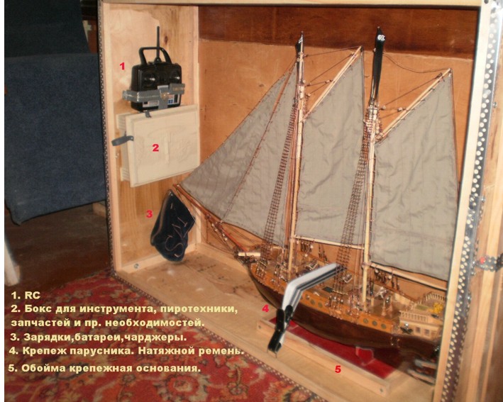

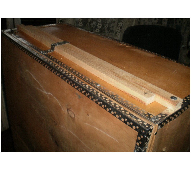

Получил нарекание - не видно как все крепится. Опубликовал фото - где все разъяснено !
