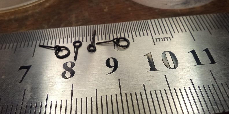

SJet писал(а): Пн май 15, 2023 8:21 Не велика проушина? Стоит ли сделать меньше диаметр?
Имхо, не стоит.
SJet писал(а): Пн май 15, 2023 8:21 Если не паять эту проушину, разогнется от натяжения такелажа?
Не разогнется.

SJet писал(а): Пн май 15, 2023 8:21 Купил такие штуки для применения в качестве рымов.
Не велика проушина? Стоит ли сделать меньше диаметр? На линейке вторая делать поменьше - попробовал немного уменьшить размер
рымы не сложно и самому согнуть из проволоки, на фото рымы для 48го масштаба, решай сам, паять обязательно, даже если не разогнется, и чернить тоже
дыра у тебя в клампе непонятная, там шкив стоять должен и отверстие соответственно вполне себе прямоугольное

fst писал(а): Пн май 15, 2023 22:47
Подскажите чем вы паяли, что место пайки зачернилось?
Я пробовал паять латунь свинцово-оловянным припоем и кислотой. Маленький кусочек припоя положил на место пайки и турбозажигалкой нагрел. Хоть и зачищал, а все равно пайка остается не чернится. Чернил по рецепту купорос-сода-нашатырь.

SJet писал(а): Пн дек 25, 2023 12:05
паял обычным припоем, есть специальные чернилки для припоя, но что бы не париться их искать, окунаешь в раствор медного купороса в уксусе на несколько секунд, после просушки чернится обычной чернилкой
Черните что можно чернилкой, а место где олово, черным маркером. Дёшево и сердито.
