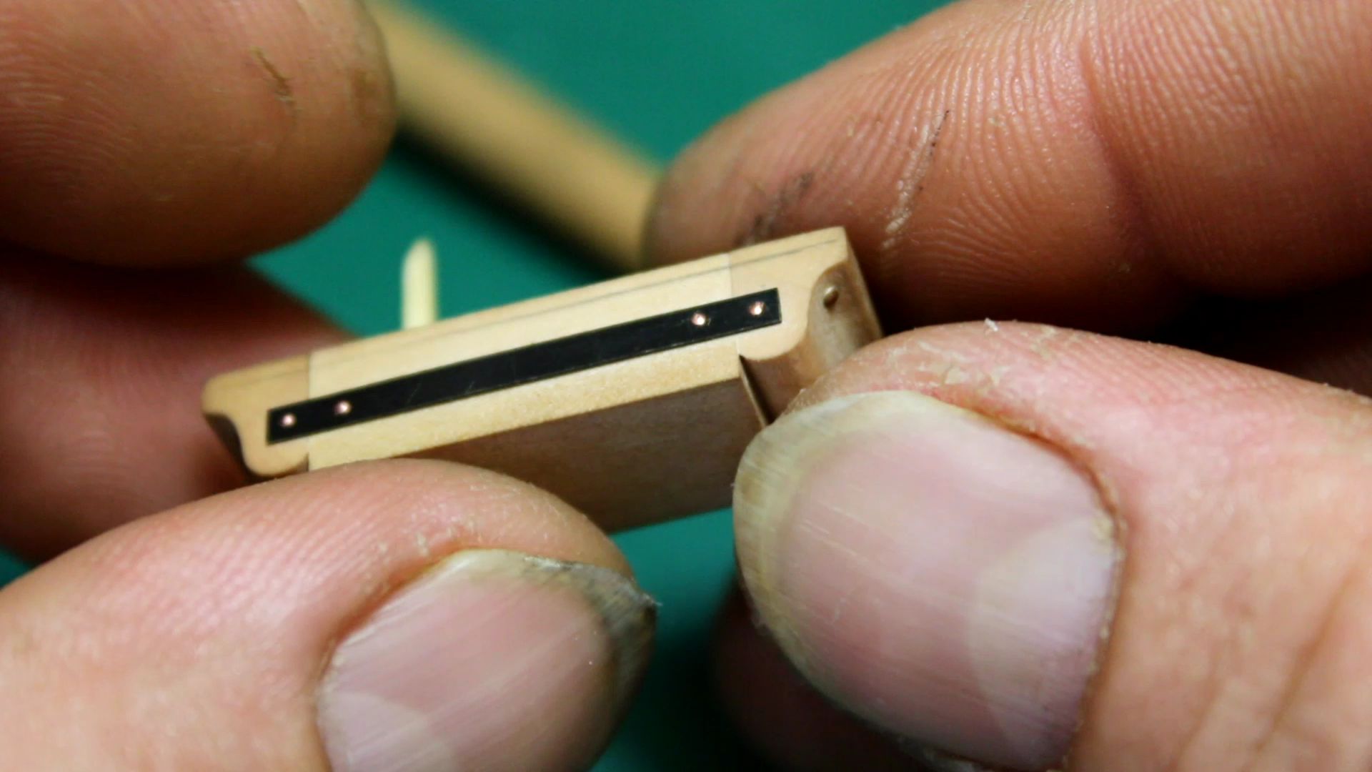

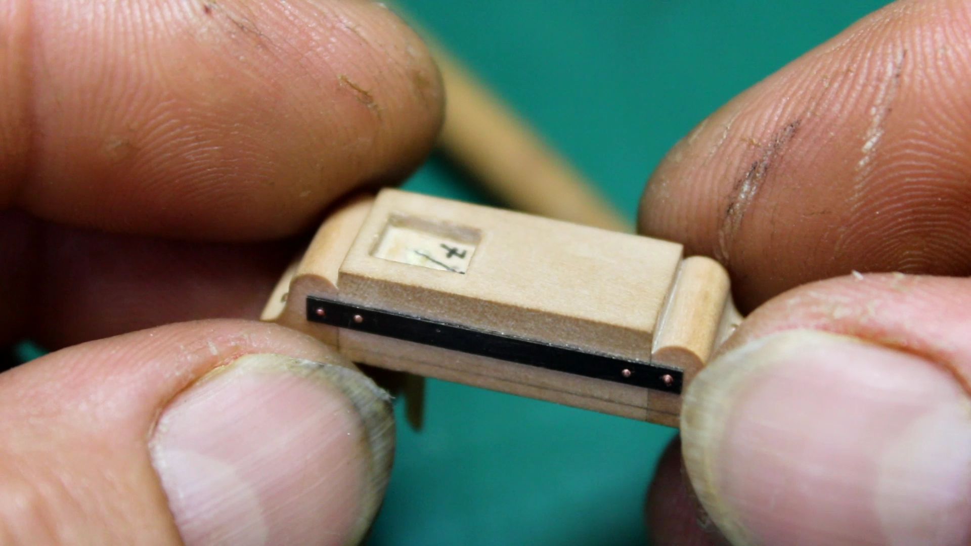

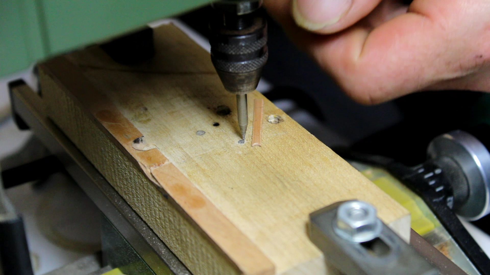

И немного о работе. Степс бизани сделал из 3-х частей... Первая часть скриншотов :
KUDIN
Сообщения: 1257
Благодарил (а): 25 раз
Поблагодарили: 138 раз
Re: LE FLEURON 1729. 1/48
#1787 Сообщение KUDIN »
Вторая часть :

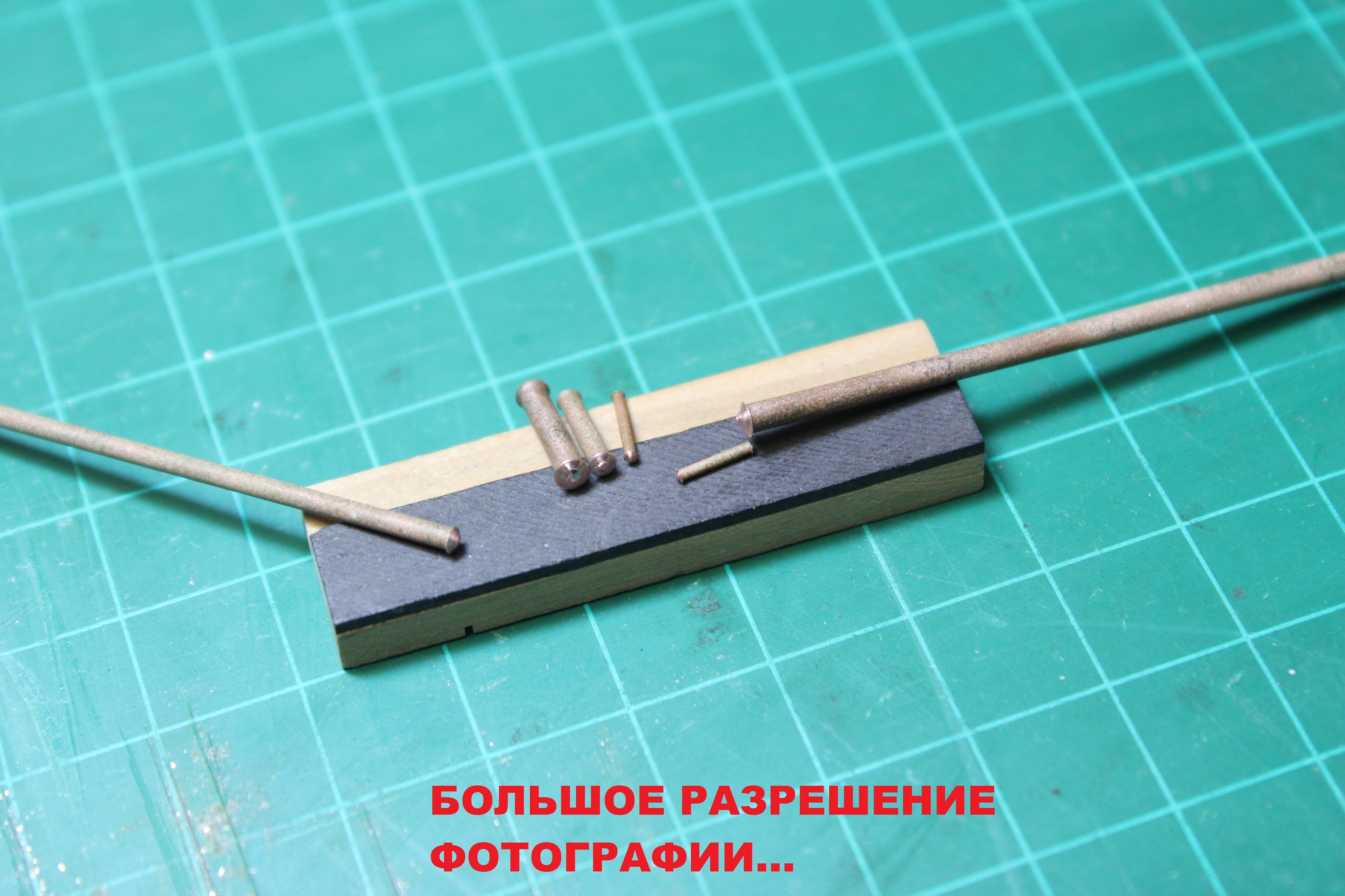

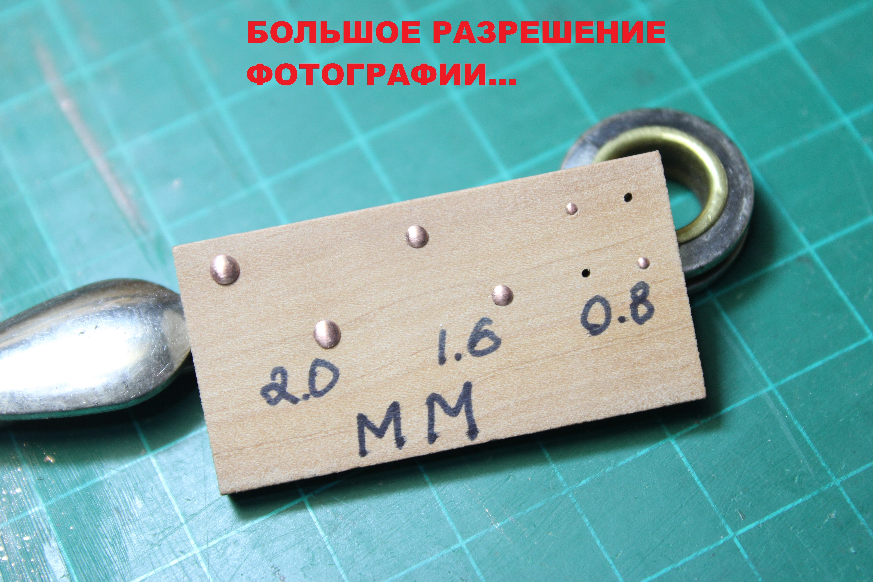

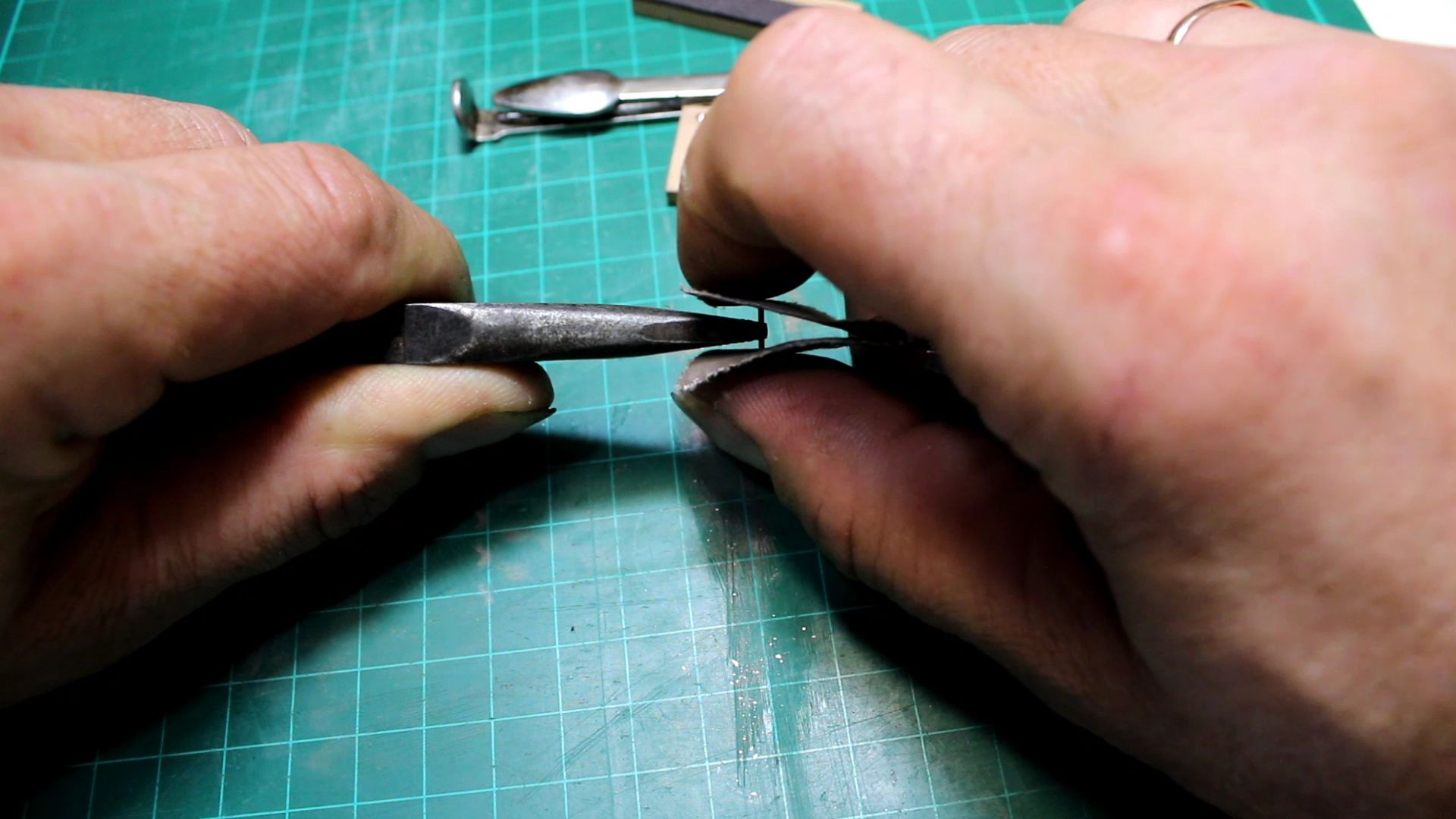

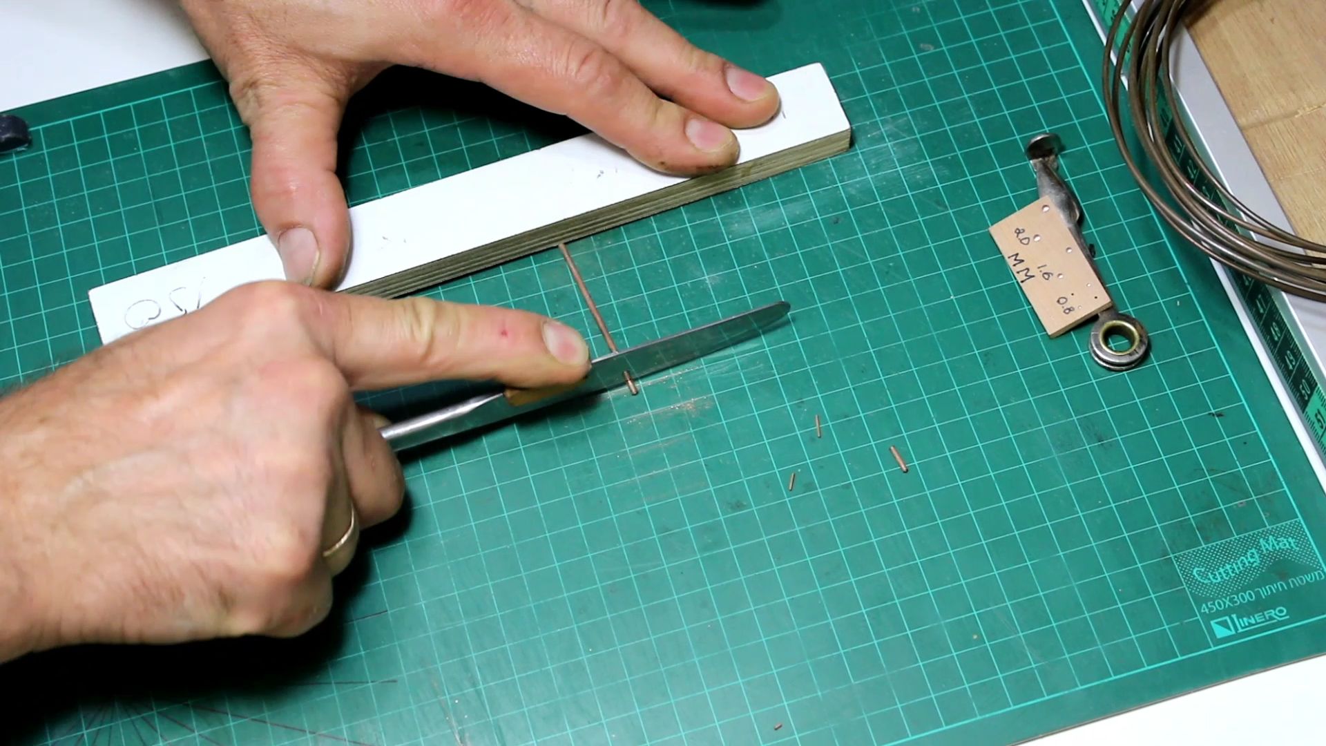

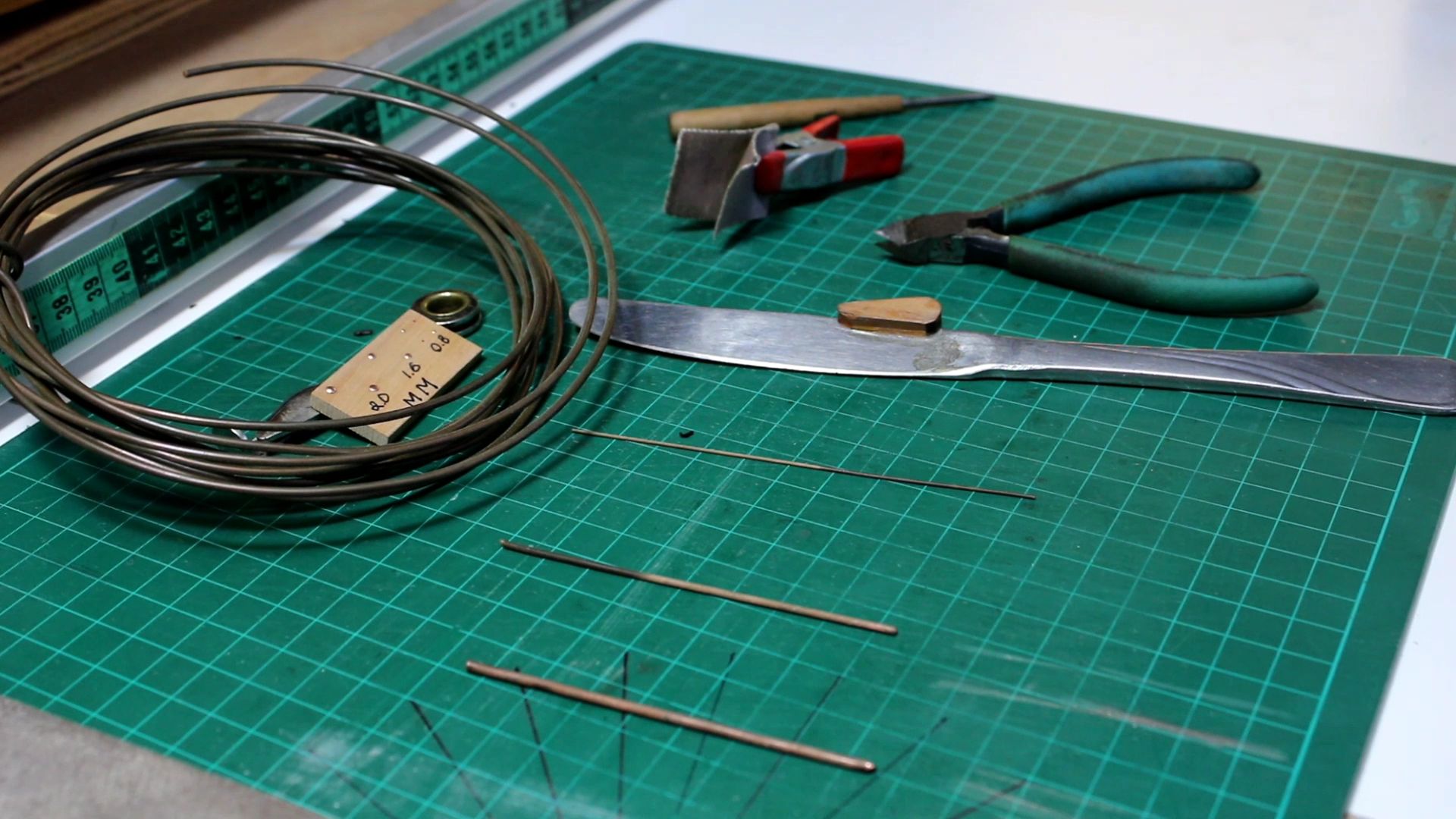

Немного о гвоздях :
А по этому адресу можно посмотреть рЫкламу :D :
СТЕПС БИЗАНЬ МАЧТЫ+НАКАТКА ГВОЗДЕЙ
KORTES1
Сообщения: 690
Откуда: Кузнецовск
Благодарил (а): 50 раз
Поблагодарили: 93 раза
#1788 Сообщение KORTES1 »
До чего же приятно наблюдать за работой Мастера.
И каждый раз можно найти для себя что то новое и полезное. Никогда не думал, что можно накатать гвоздей из 2мм , спасибо Андрей.
С уважением.

Привет, Андрей. Ну, теперь захотелось и свой степс более скрупулезно исполнить, хоть и не видно будет :D Как ты все время « вкусно» работаешь! Спасибо тебе!
А в конце заинтриговал- зачем резать будешь? то же предложение от меня, что и от бурундука- возьми старый :D
Канавку в степсе стамеской ковырял?
С уважением Владимир

Чего то я так и не понял, нафига его из трех частей делать было...

KORTES1 писал(а): ...можно найти для себя что то новое и полезное. Никогда не думал, что можно накатать гвоздей из 2мм , спасибо Андрей.
Вам спасибо , Александр , что пользу видите.
VladN писал(а):Спасибо тебе! ...А в конце заинтриговал- зачем резать будешь? то же предложение от меня, что и от бурундука- возьми старый
И тебе , Владимир - спасибо... Ну , интрига хоть и малая , но всё таки! :lol: Да , выбирал\ковырял (нужное подчеркнуть :wink: ) стамеской.
Олег Серегин писал(а):Чего то я так и не понял, нафига его из трех частей делать было...
Ты сделал бы из одной части?

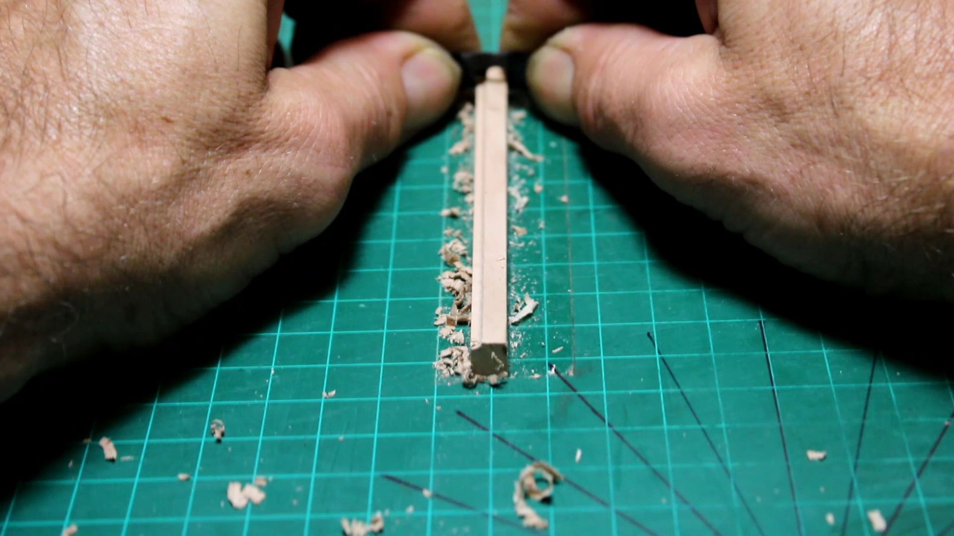

Замечательное видео
За заточку ножа таки интересный момент.

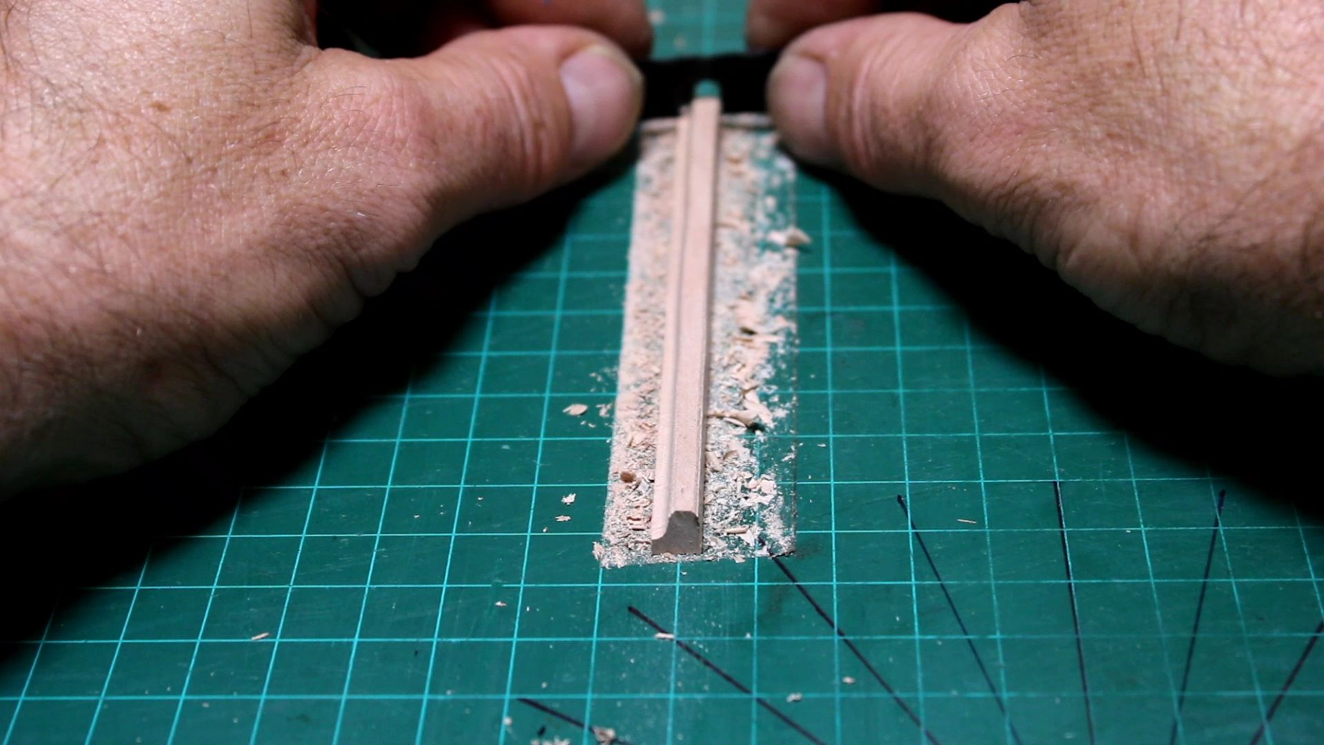

А вот про фигурную циклю есть вопрос.
Наводился ли заусенец? Если да то как, и вообще предпринимались ли какие то действия по заточке, или просто вырезан профиль и вперед?

KUDIN писал(а):Ты сделал бы из одной части?
да

Павел Крук писал(а):А вот про фигурную циклю есть вопрос.
Привет, Андрей!
И еще доп вопрос — чем на цикле полукруг сделал? Не люминий ведь, а на полукруге малейшая щербинка и на заготовке тоже...

Павел Крук писал(а):Замечательное видео
Спасибо , Павел. Только бормашинкой и надфилями. Цикля одноразовая... Сделал , материал сняла , выбросил...
Gibraltar писал(а):...на полукруге малейшая щербинка и на заготовке тоже...
Заготовка потом шлифуется , Константин. Это если реельс какой по борту с острыми углами профиля... Там - да , к цикле повышенное внимание.

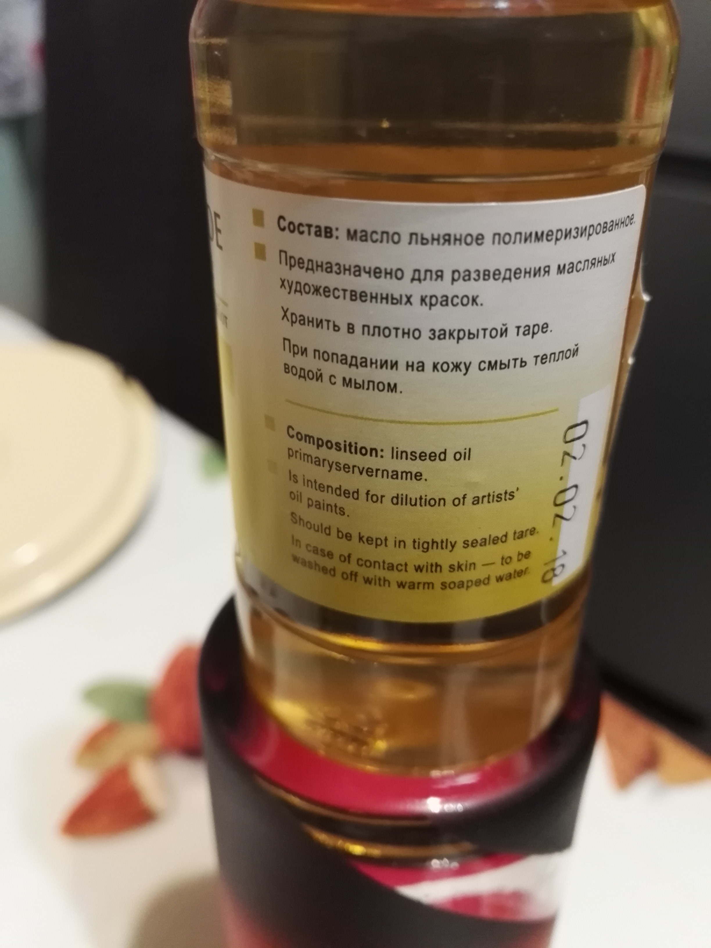

Привет, Андрей! В твоем видеоролике, если не ошибаюсь в изготовлении шпиля, было озвучено про покрытие льняным маслом... Мой старший сын поведал, что есть уплотненное (см. фото) и рафинированное.
Какое использовал?
Рафинированное, могу предположить, светлее, т.к. рафинированное :D
С уважением, Константин!

Gibraltar писал(а):...есть уплотненное (см. фото) и рафинированное.
Какое использовал? ...Рафинированное, могу предположить, светлее, т.к. рафинированное :D

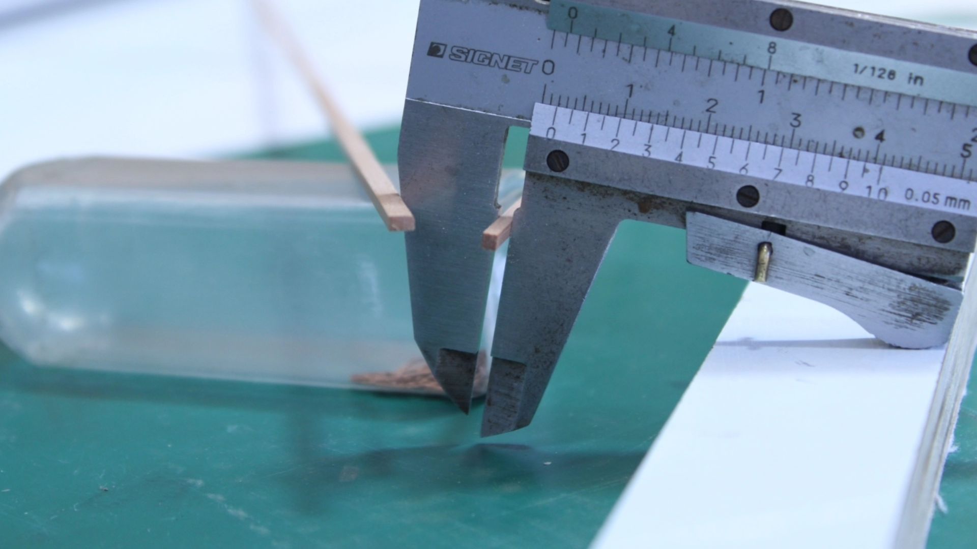

Привет , Константин! :) Смотри , я не гурман... Т.е. , масло , по моему мнению , должно проявить структуру дерева. Не думаю , что я смог бы увидеть большую разницу между льняным , тиковым или же маслом для швейных машин... :P А тем более , в Израиле , за отсутствием интереса у народа к искусству , масло есть только одного вида ; пластиковая бутылЬка , с лаконичной бамажкой - ЛЬНЯНОЕ МАСЛО... А какое оно там , не знаю. Главное , что через сутки на циан клеится! Думаю , что окончательный оттенок лучше придавать старением.

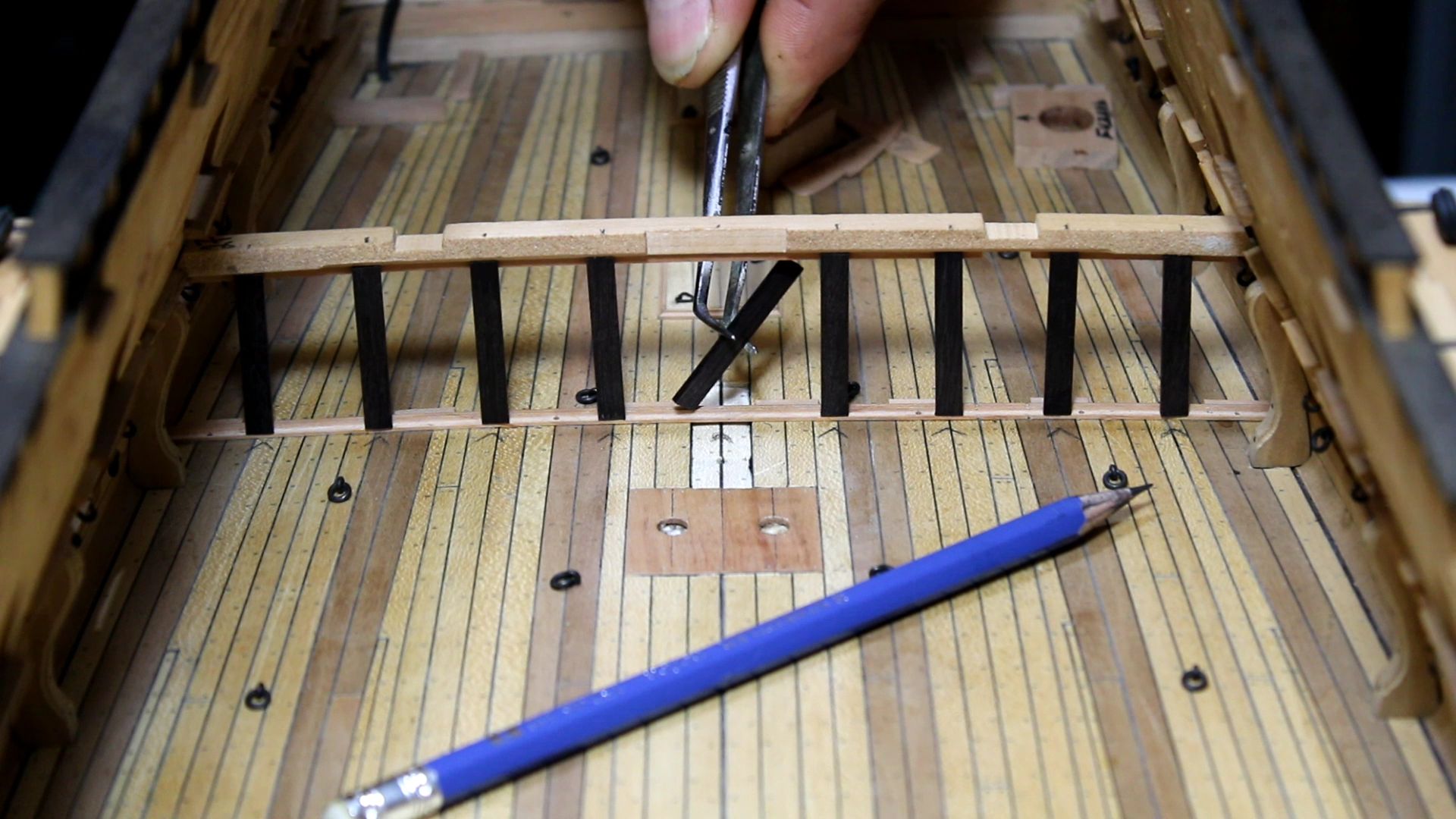

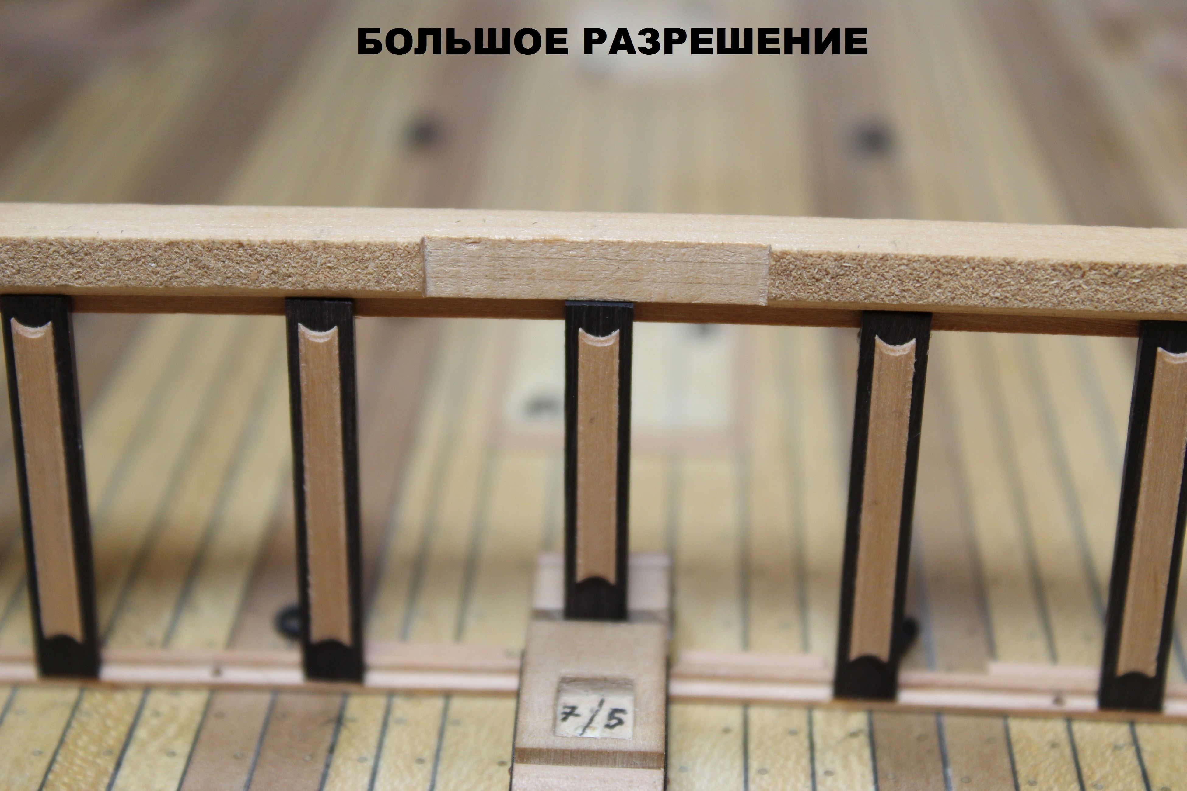

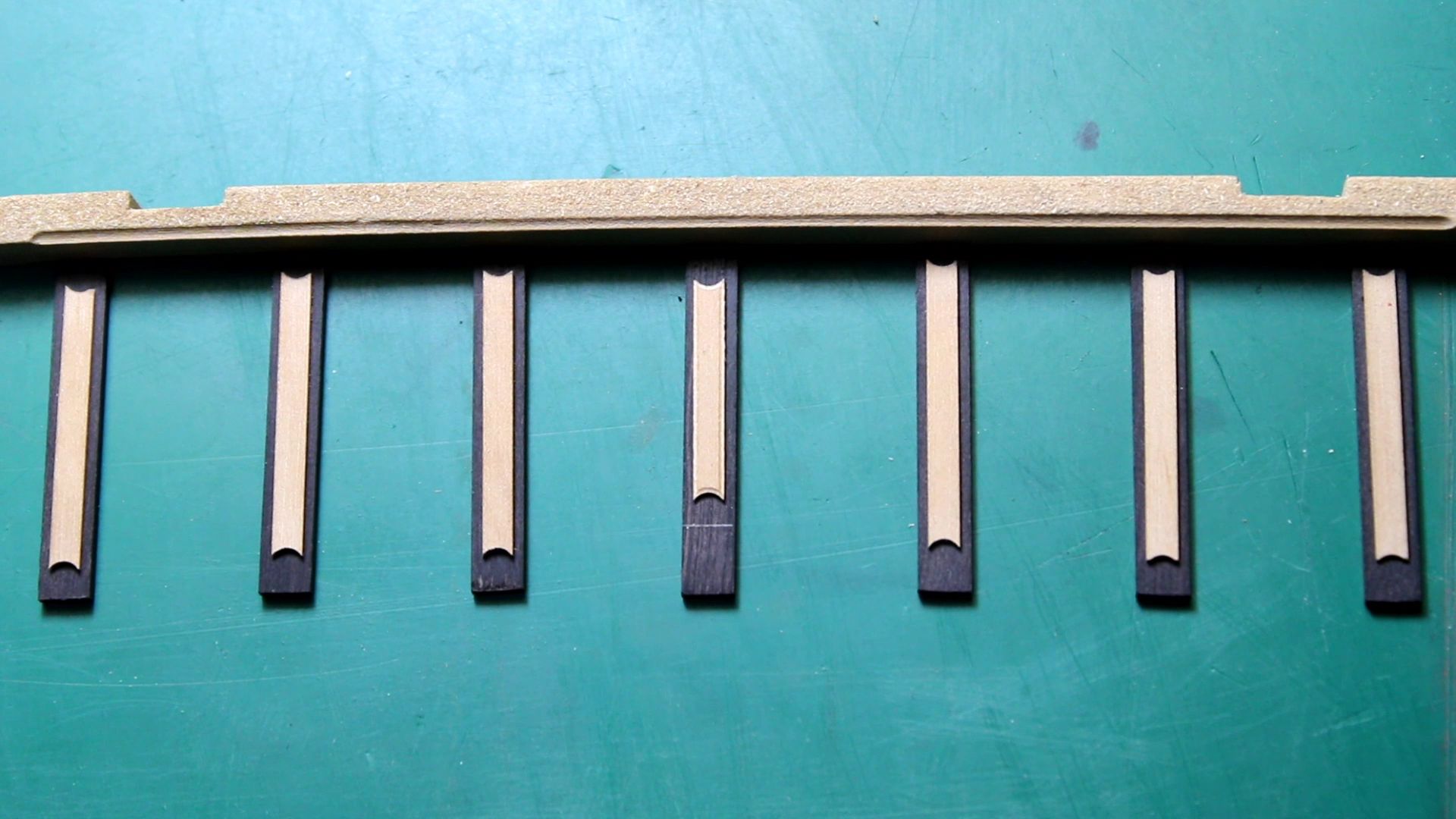

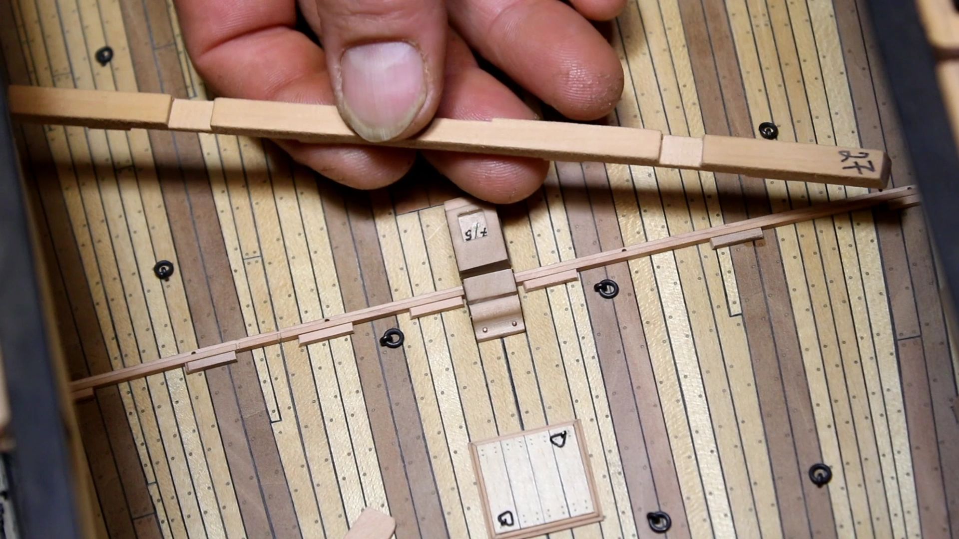

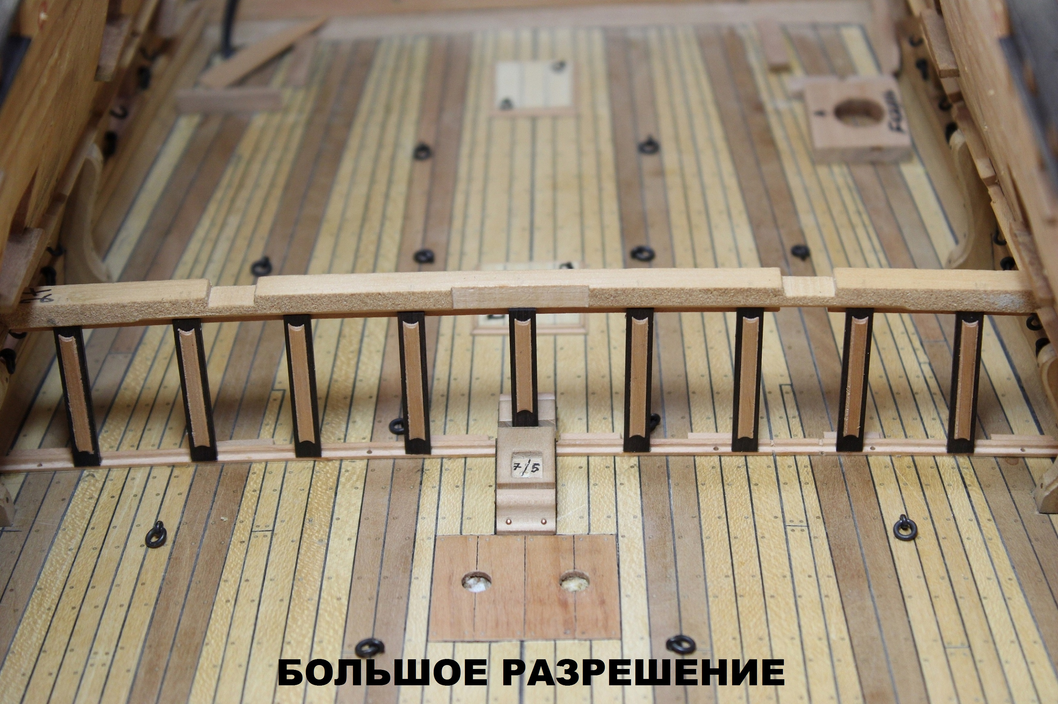

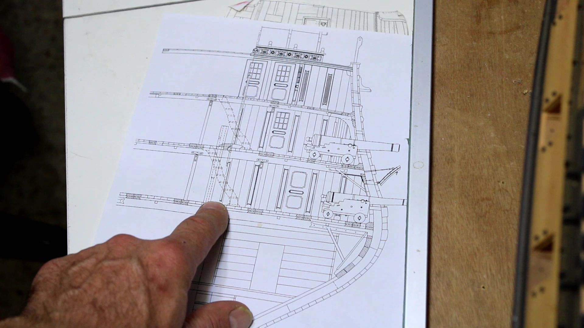

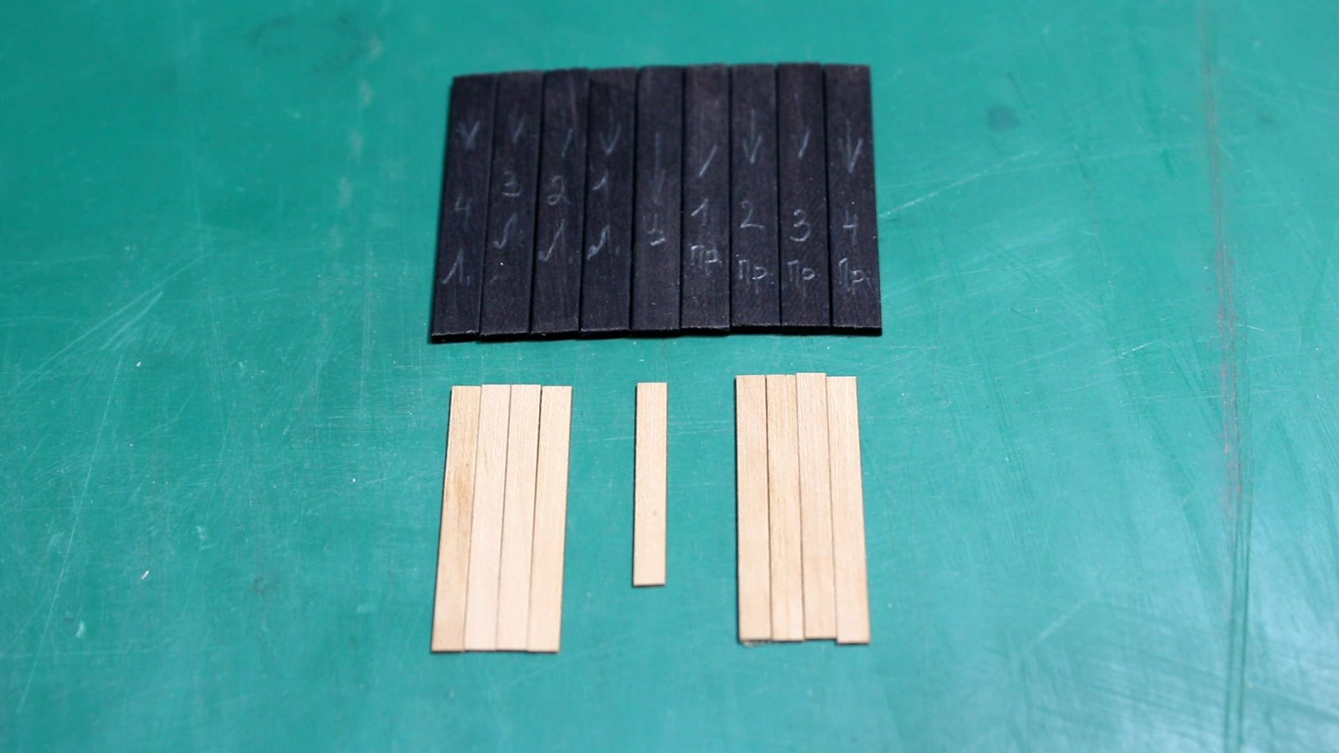

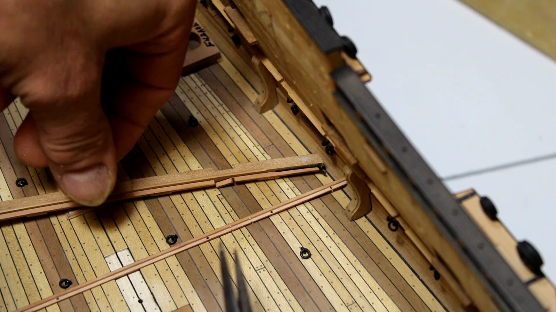

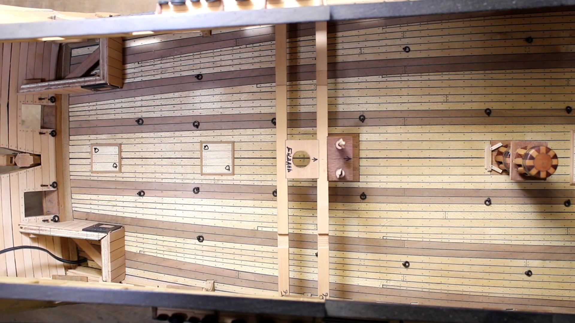

И снова - Здравствуйте! :) Переборка в районе бизань мачты :
СТОЙКИ + ФИЛЁНКИ
Благодарность Уважаемому Зрителю за "приобретённый билет" , путём просмотра короткой рекламы...
Не менее уважаемым "зайцам" - попкорн... И , также пачот и уважуха! 8)
Продолжение следует...
