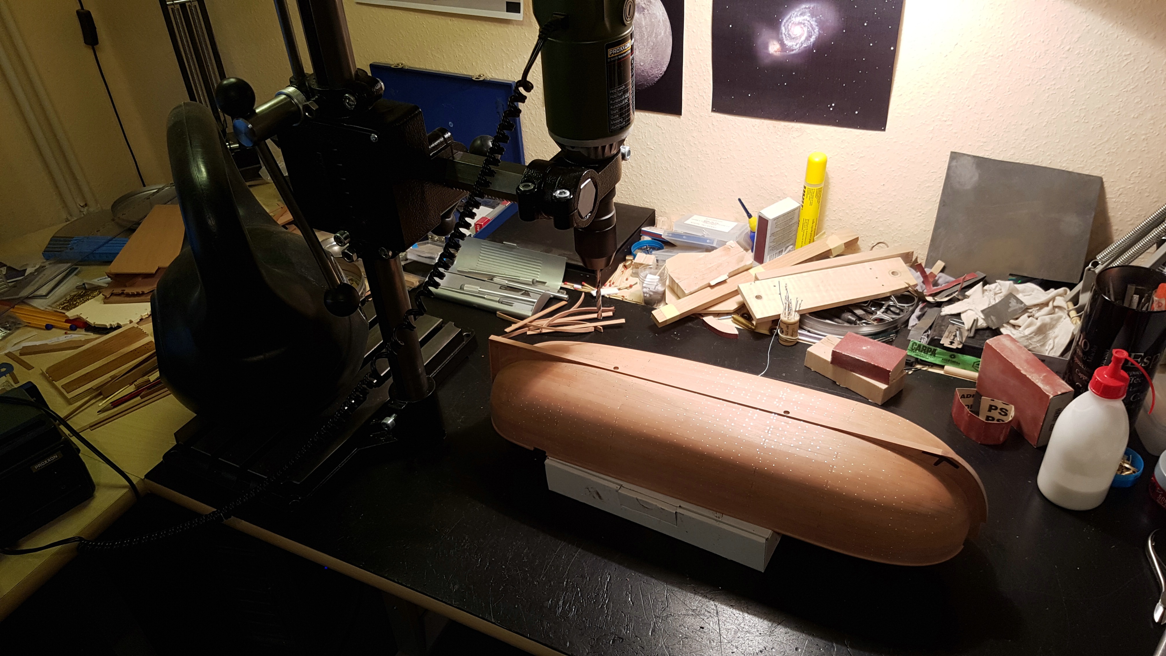

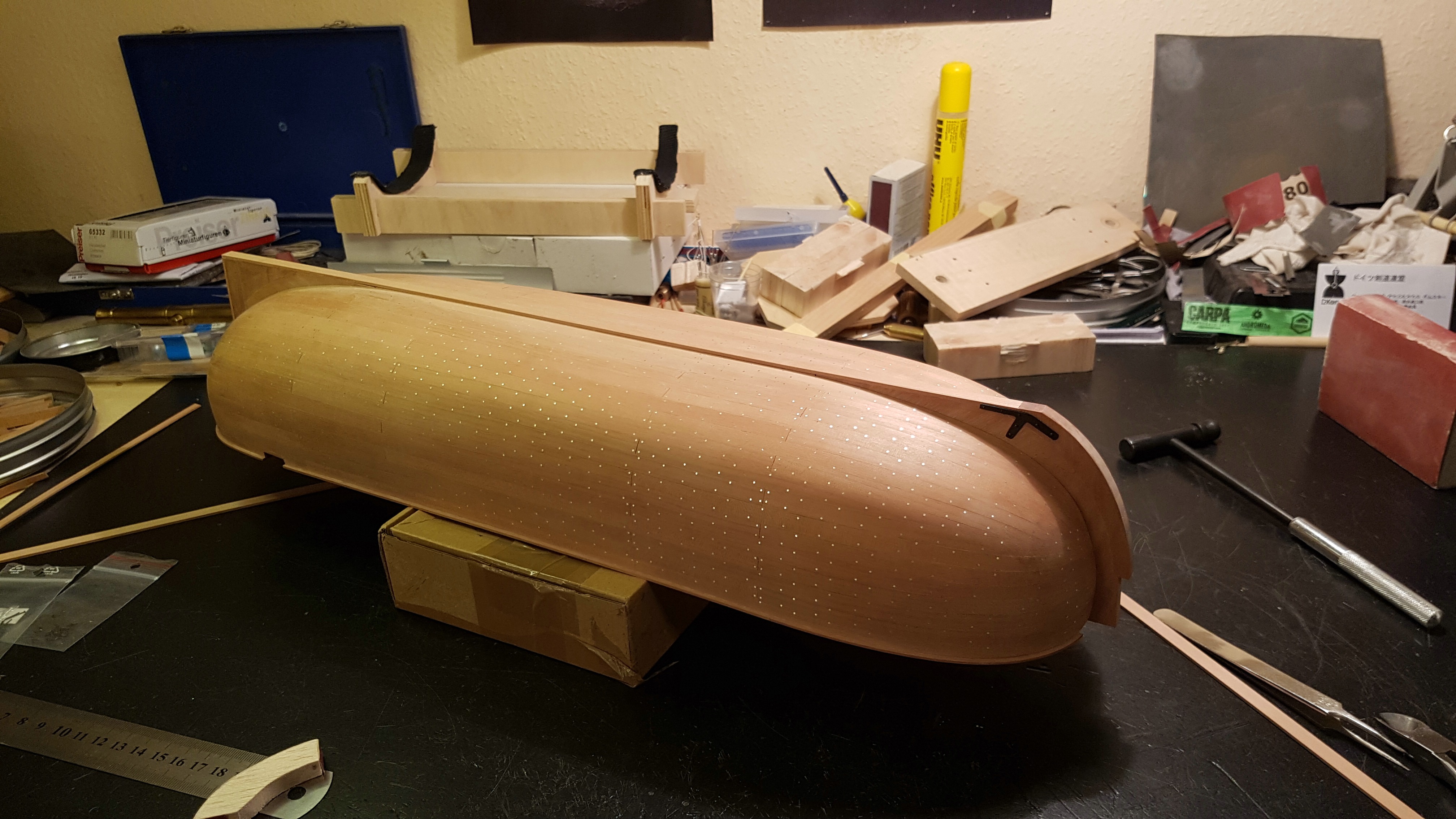

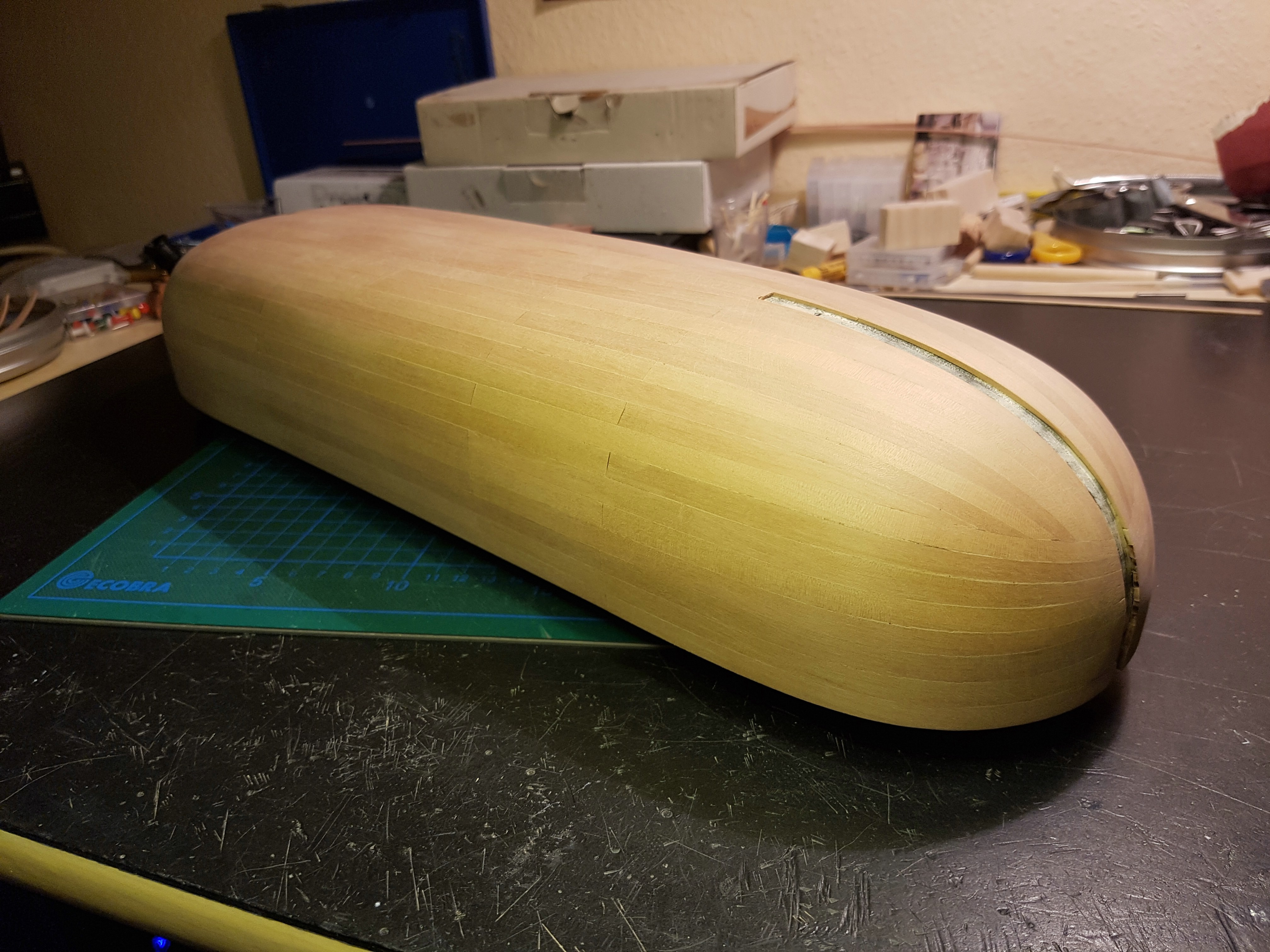

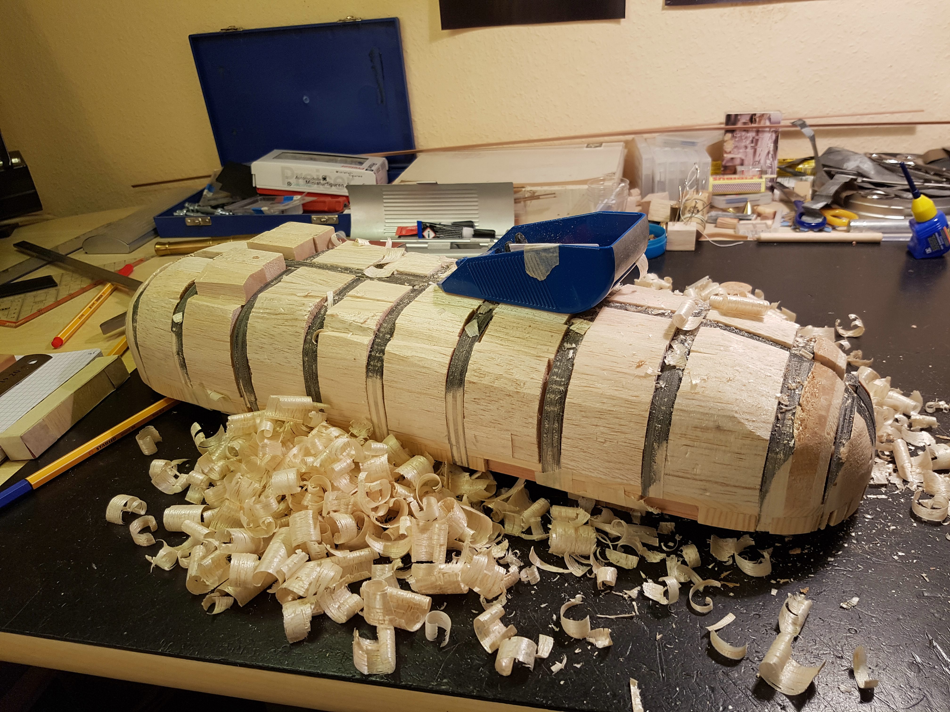

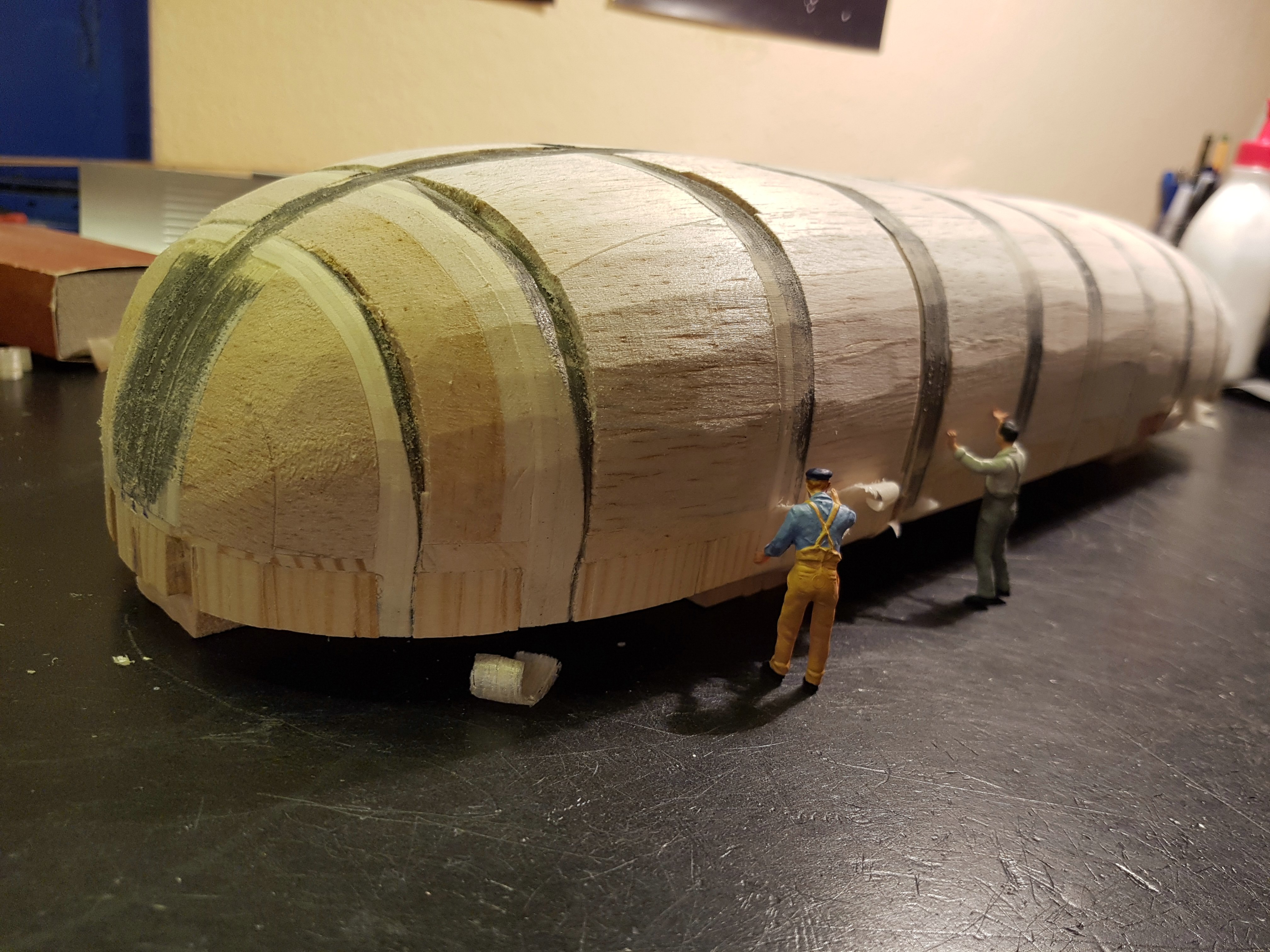

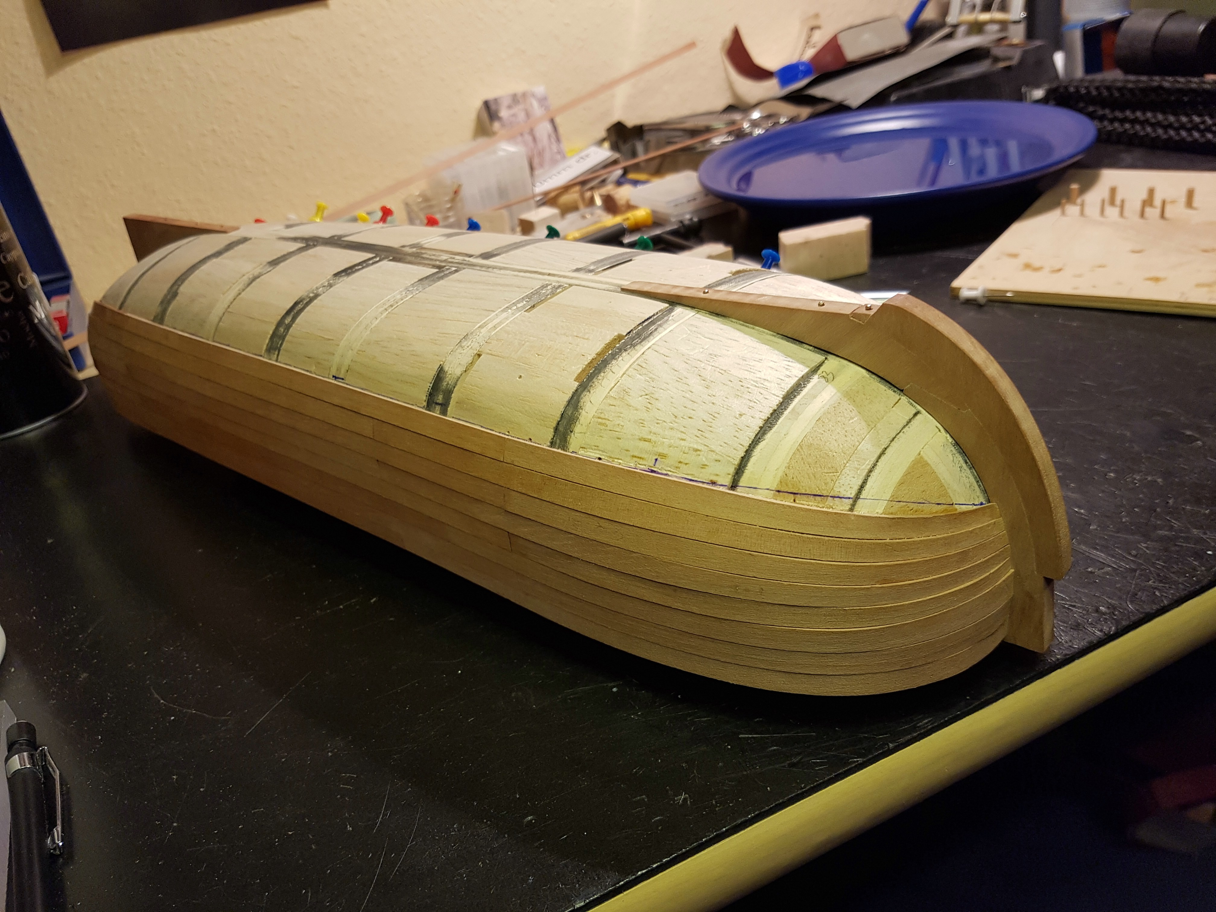

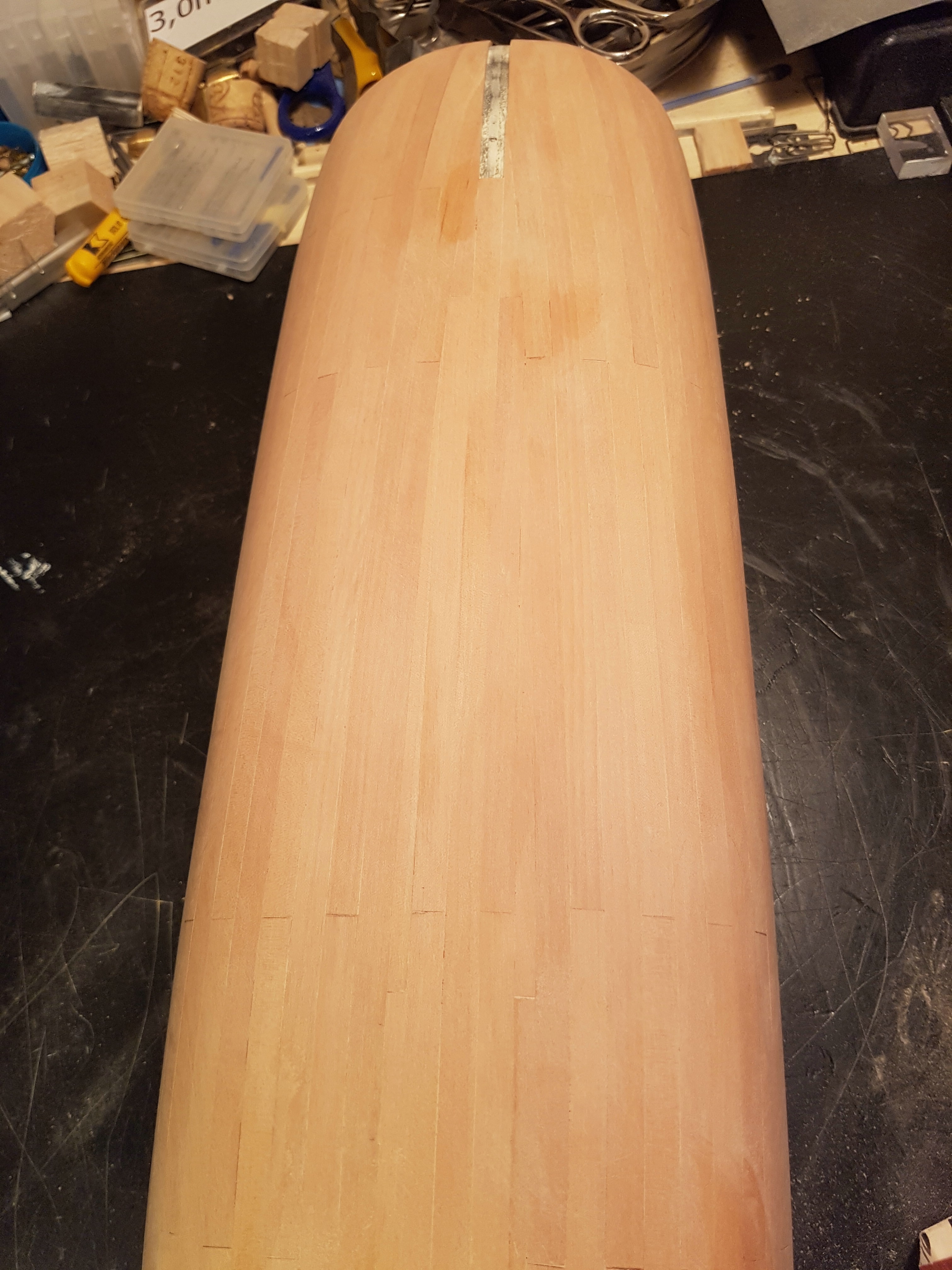

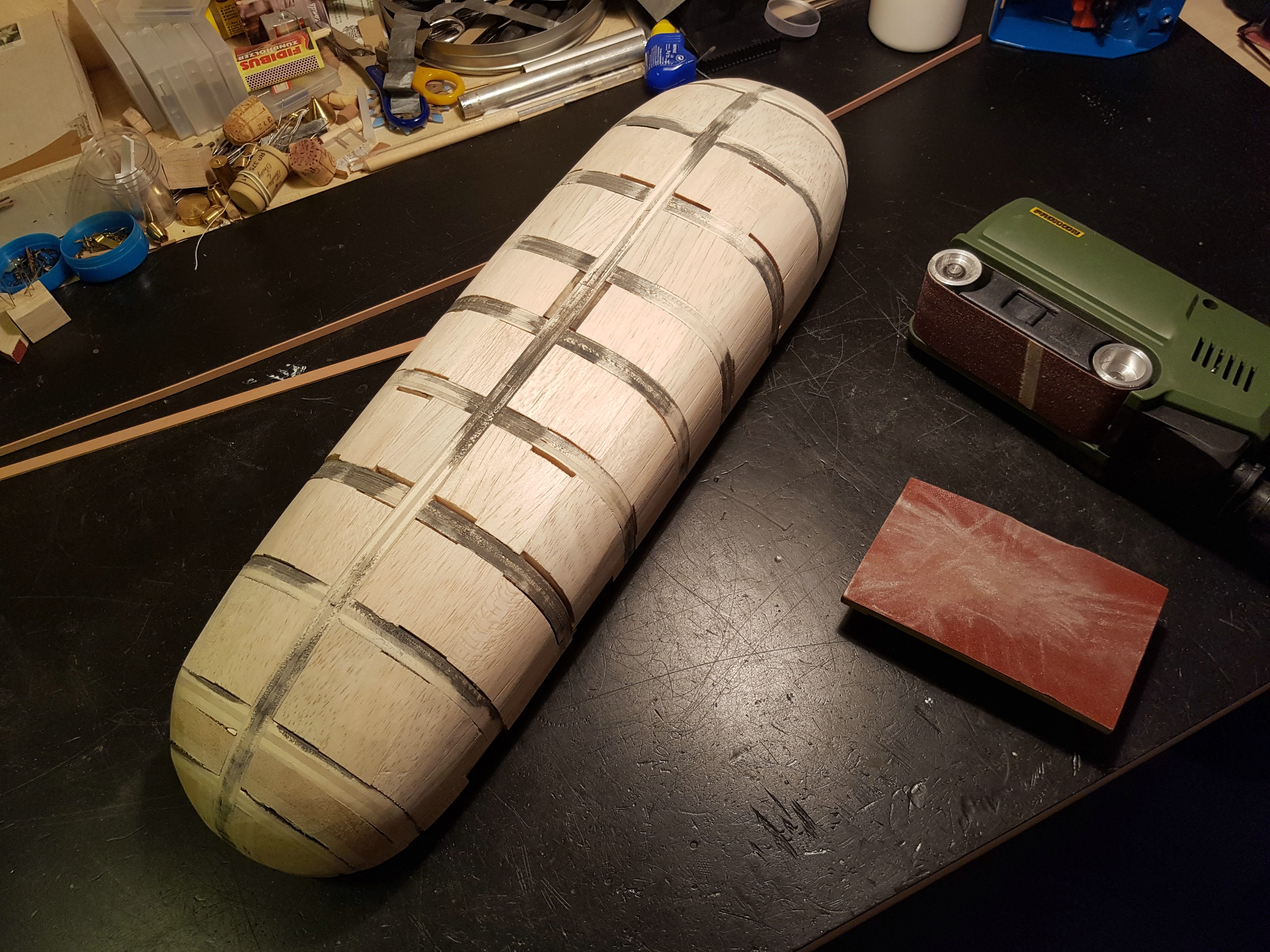

Здравствуйте, товарищи!
Adamus писал(а):Очень прикольно с фигурками смотрится :D
я их, конечно, для масштабности проверки в основном использую, но иногда развлекаюсь выстраивая композицию какую-нибудь. :)

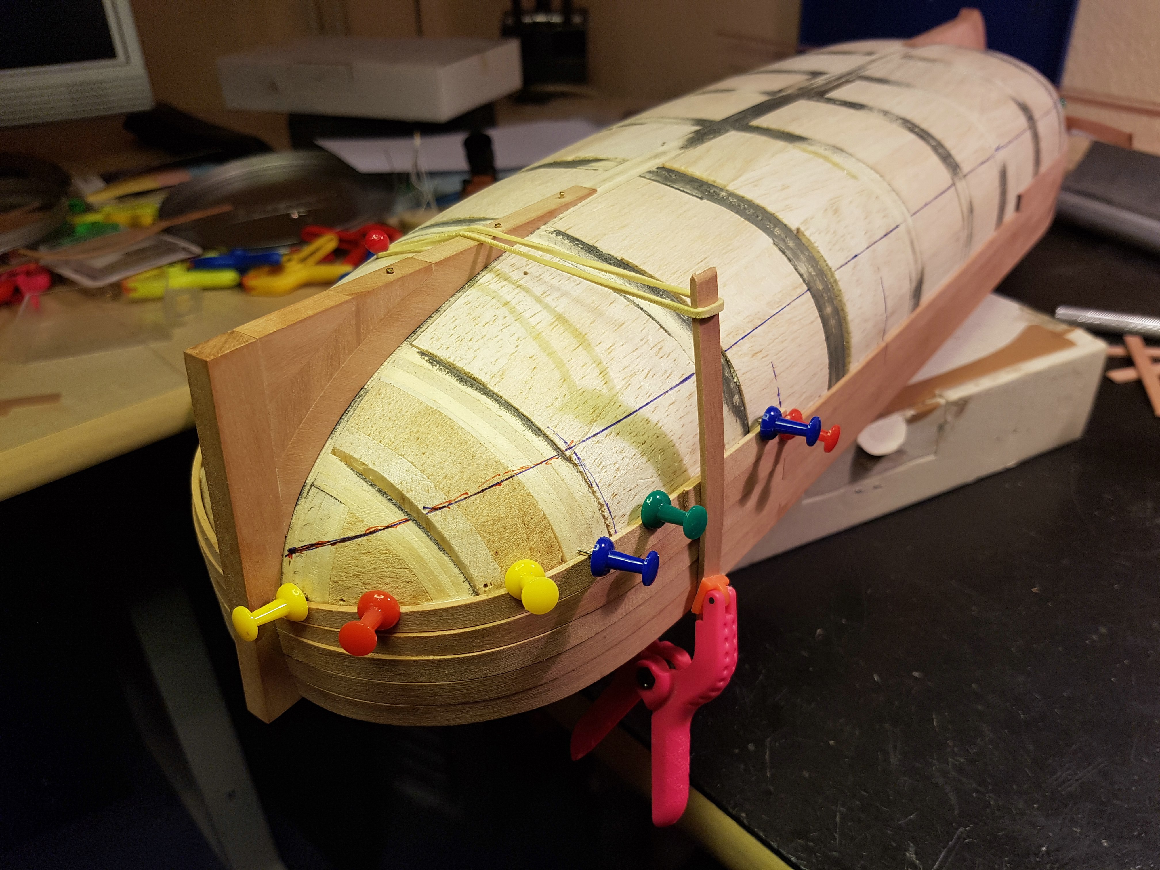

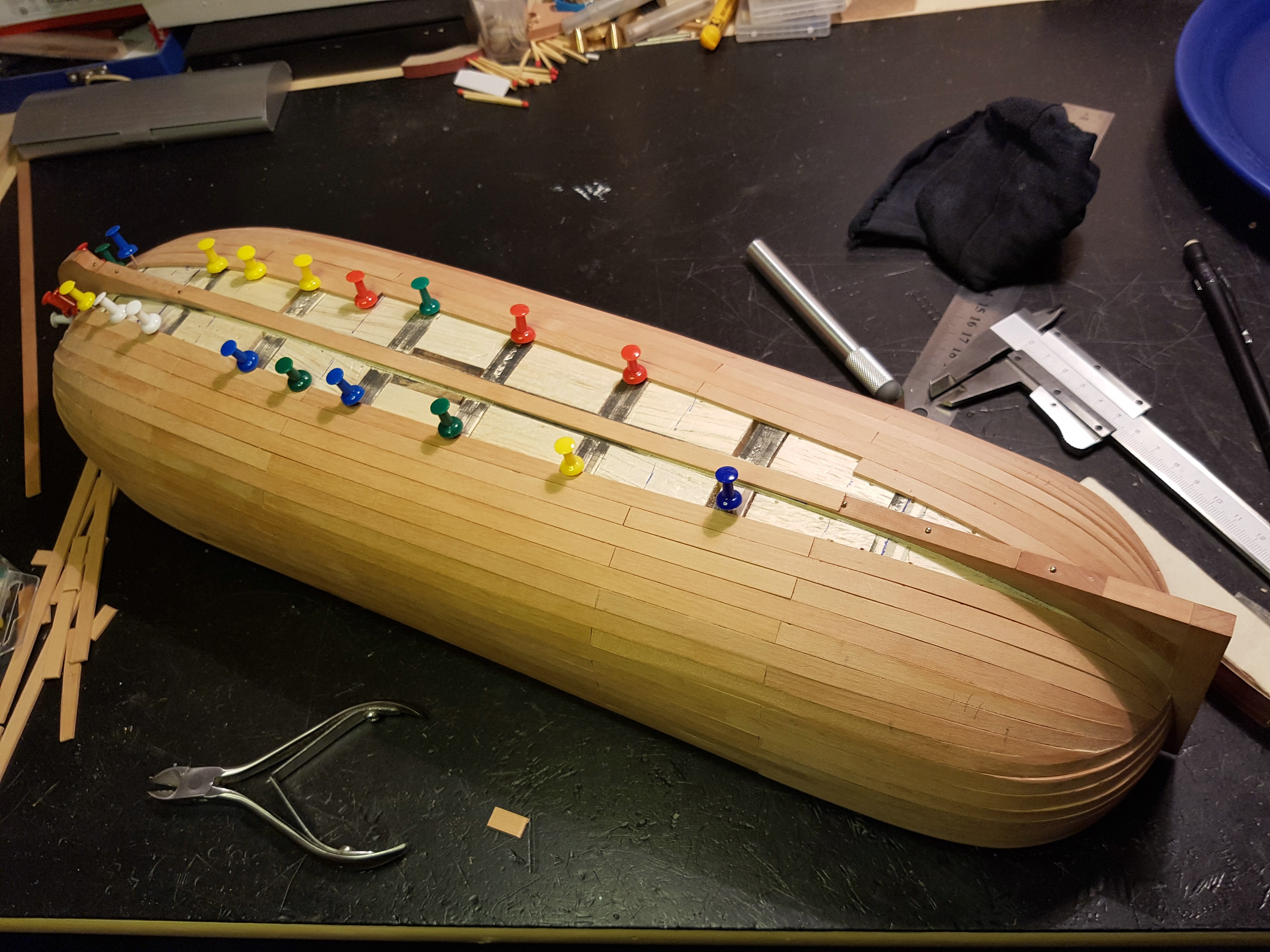

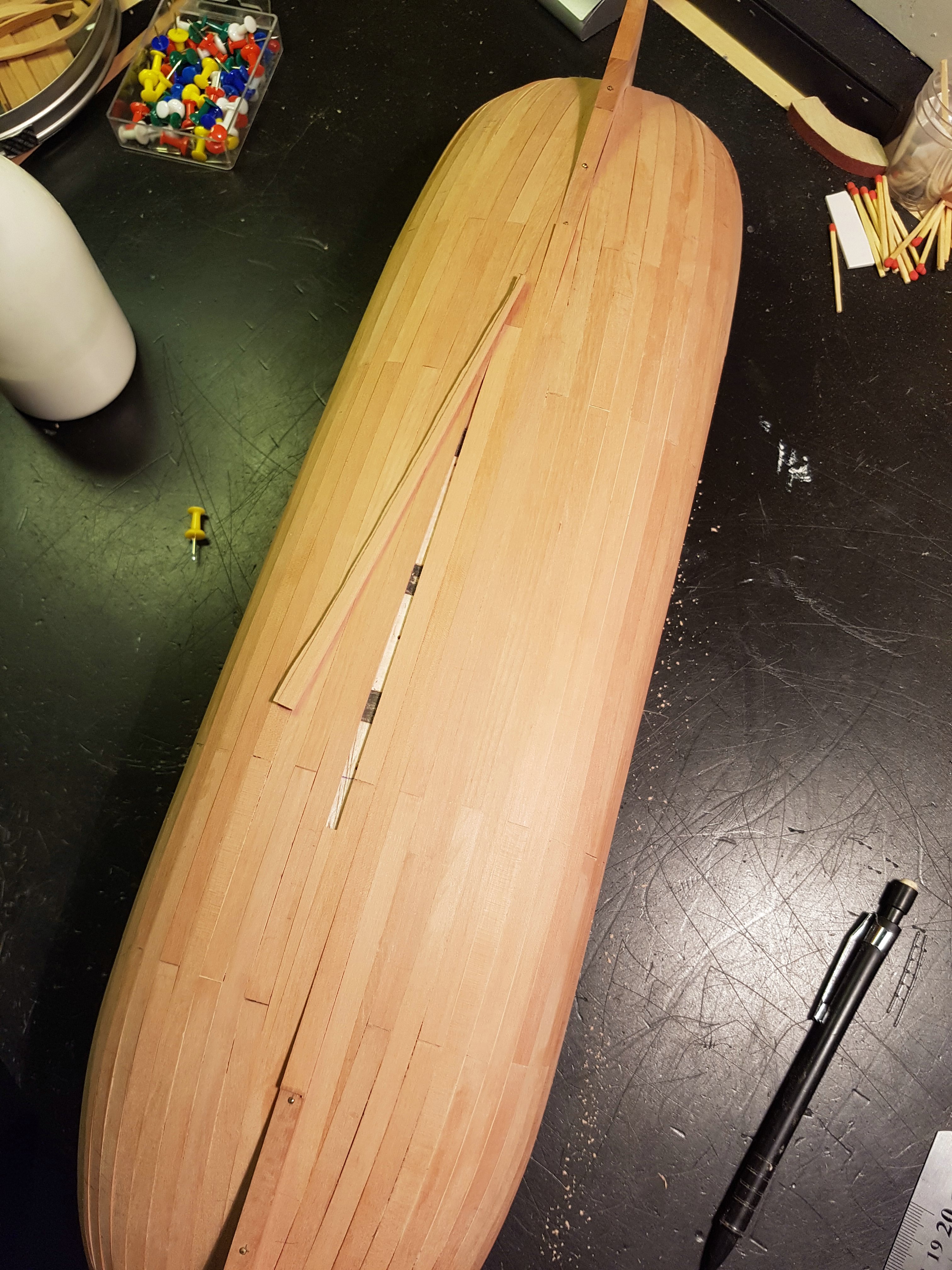

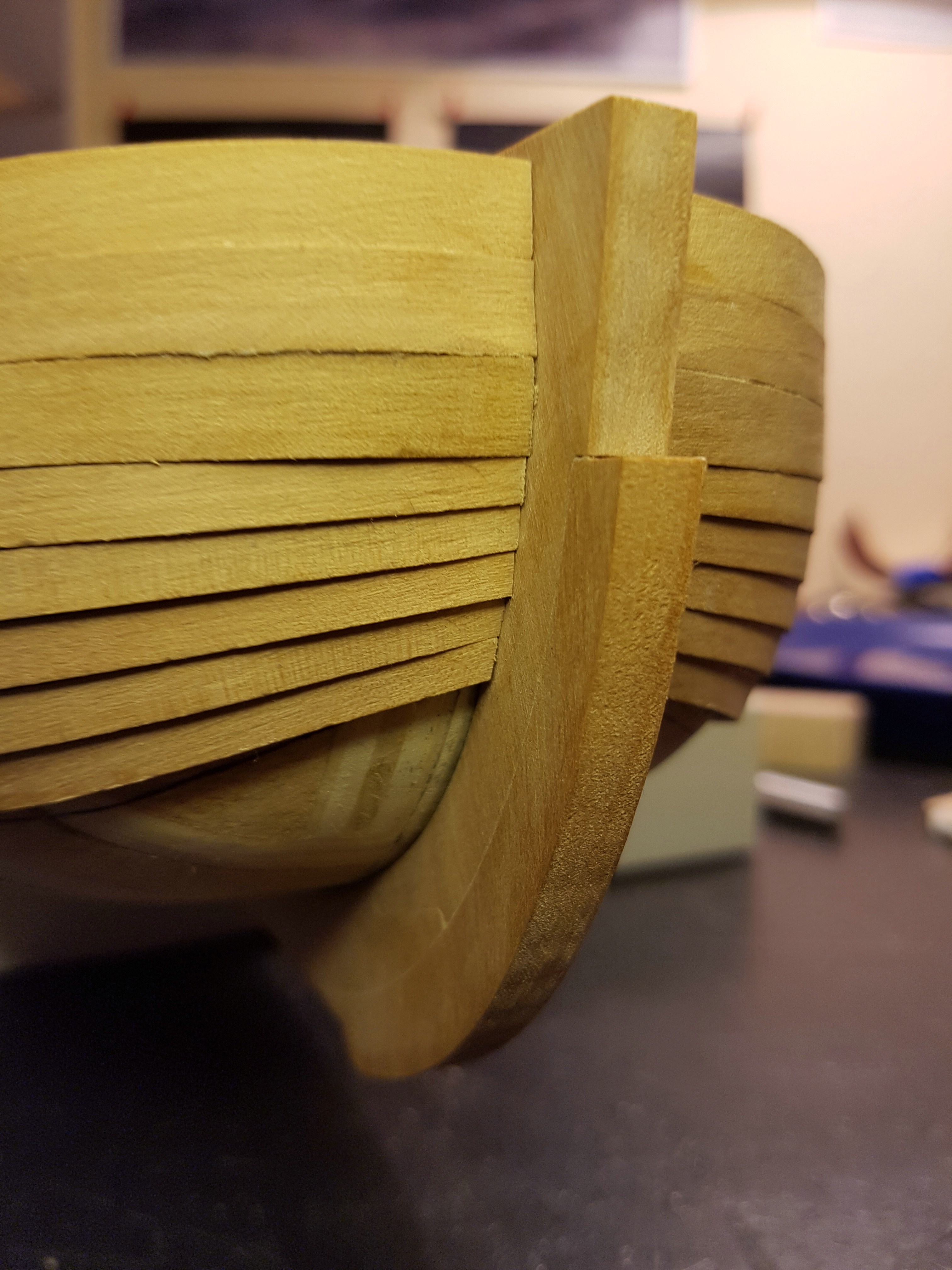

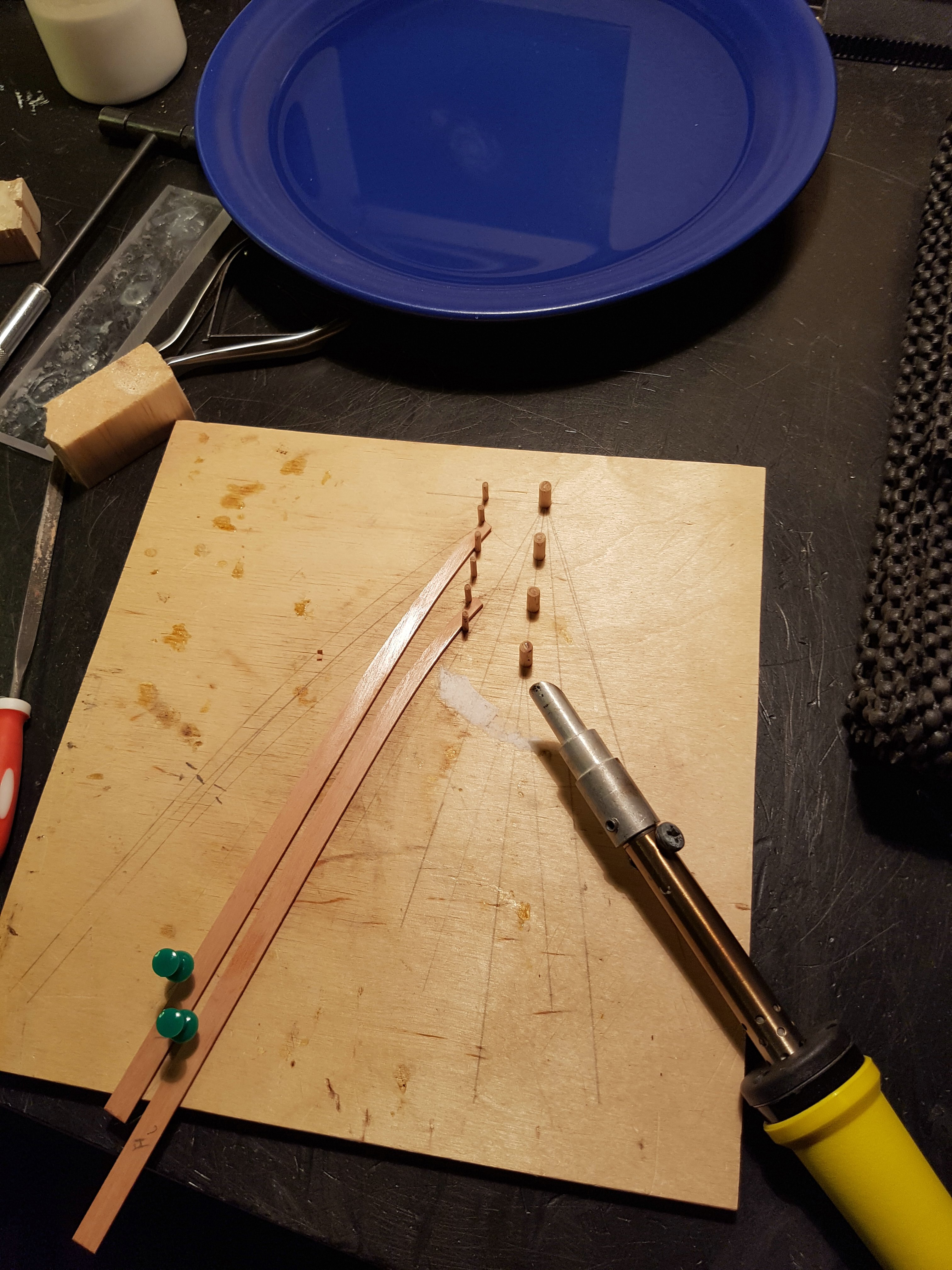

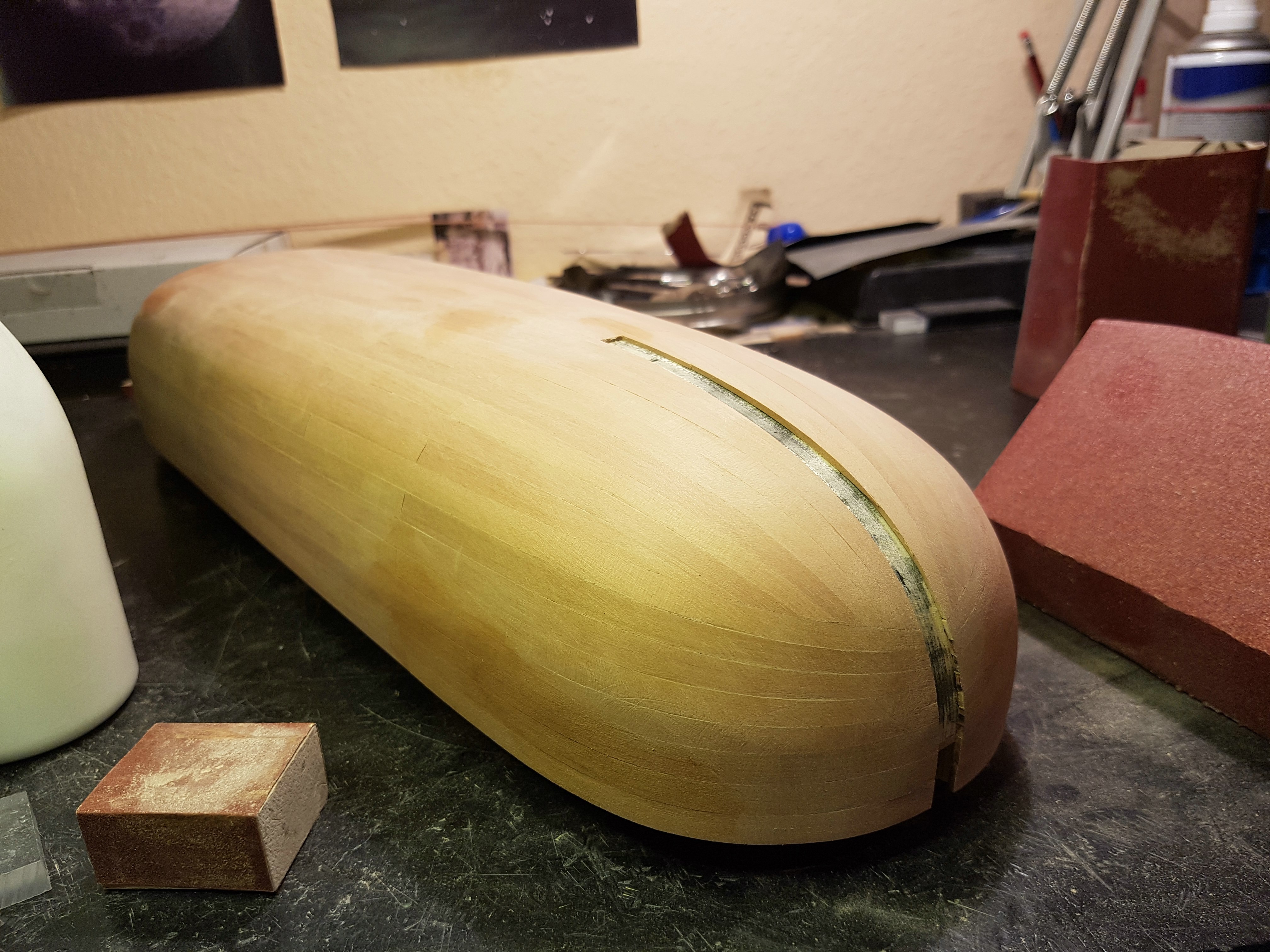

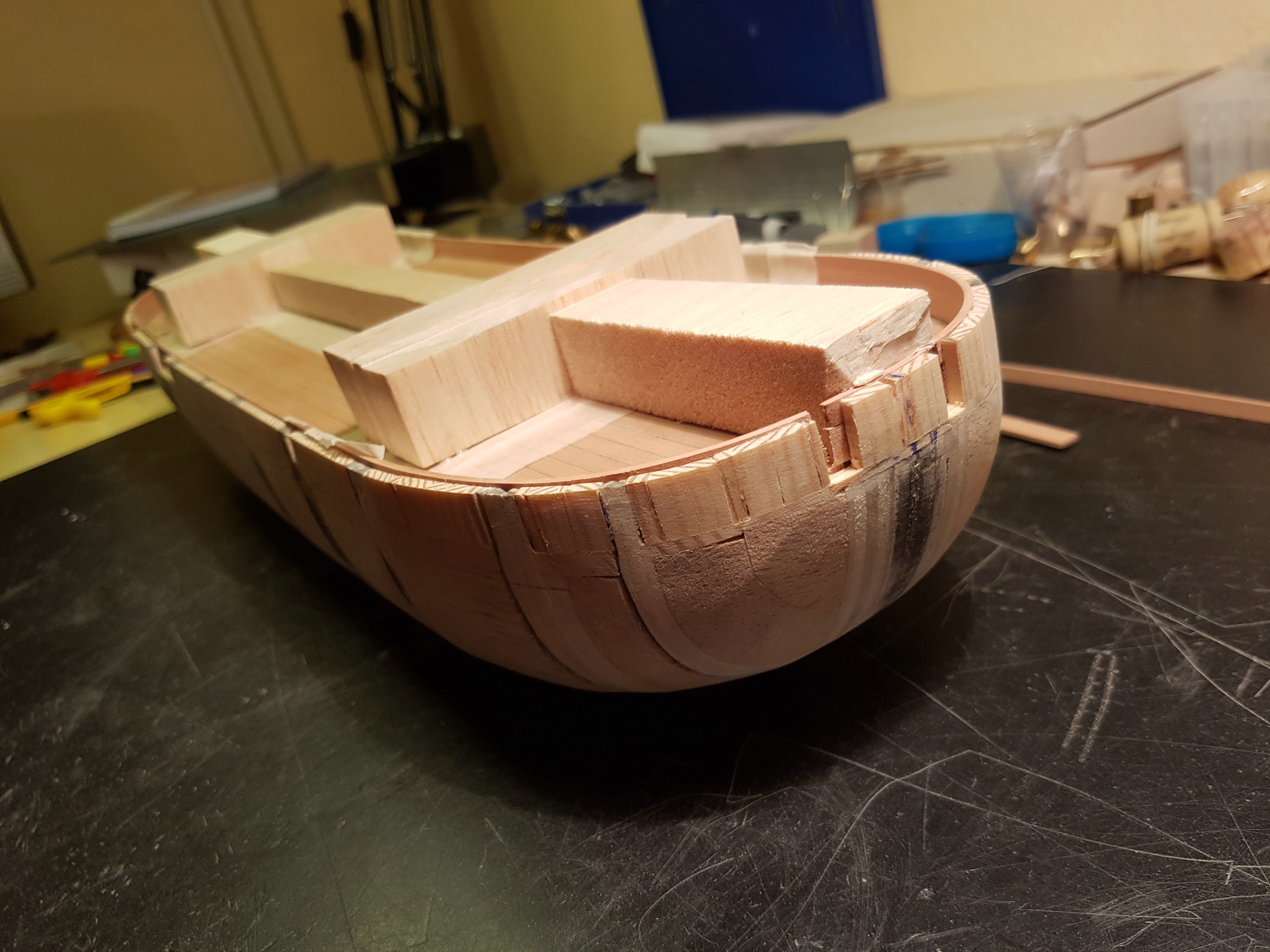

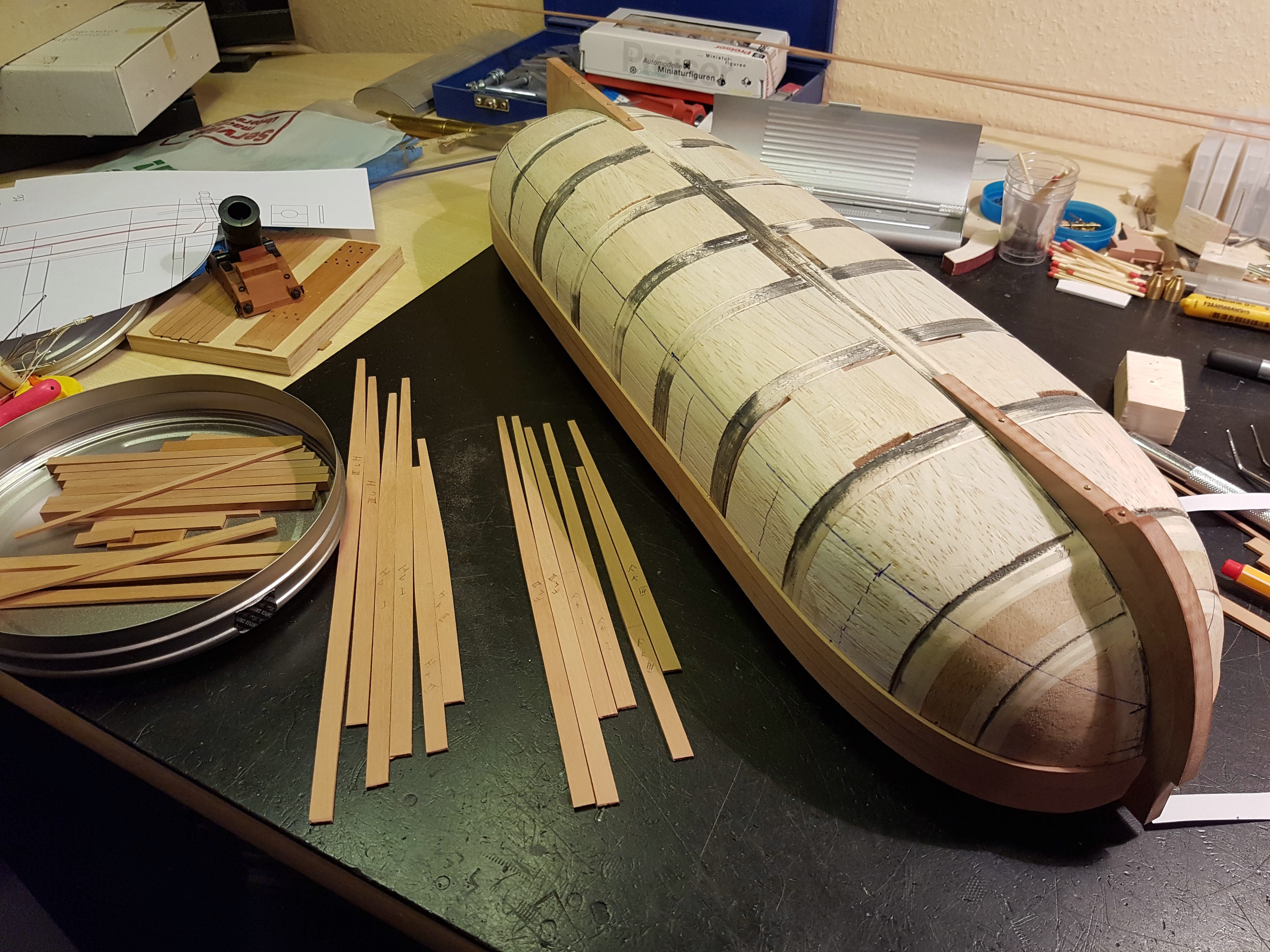

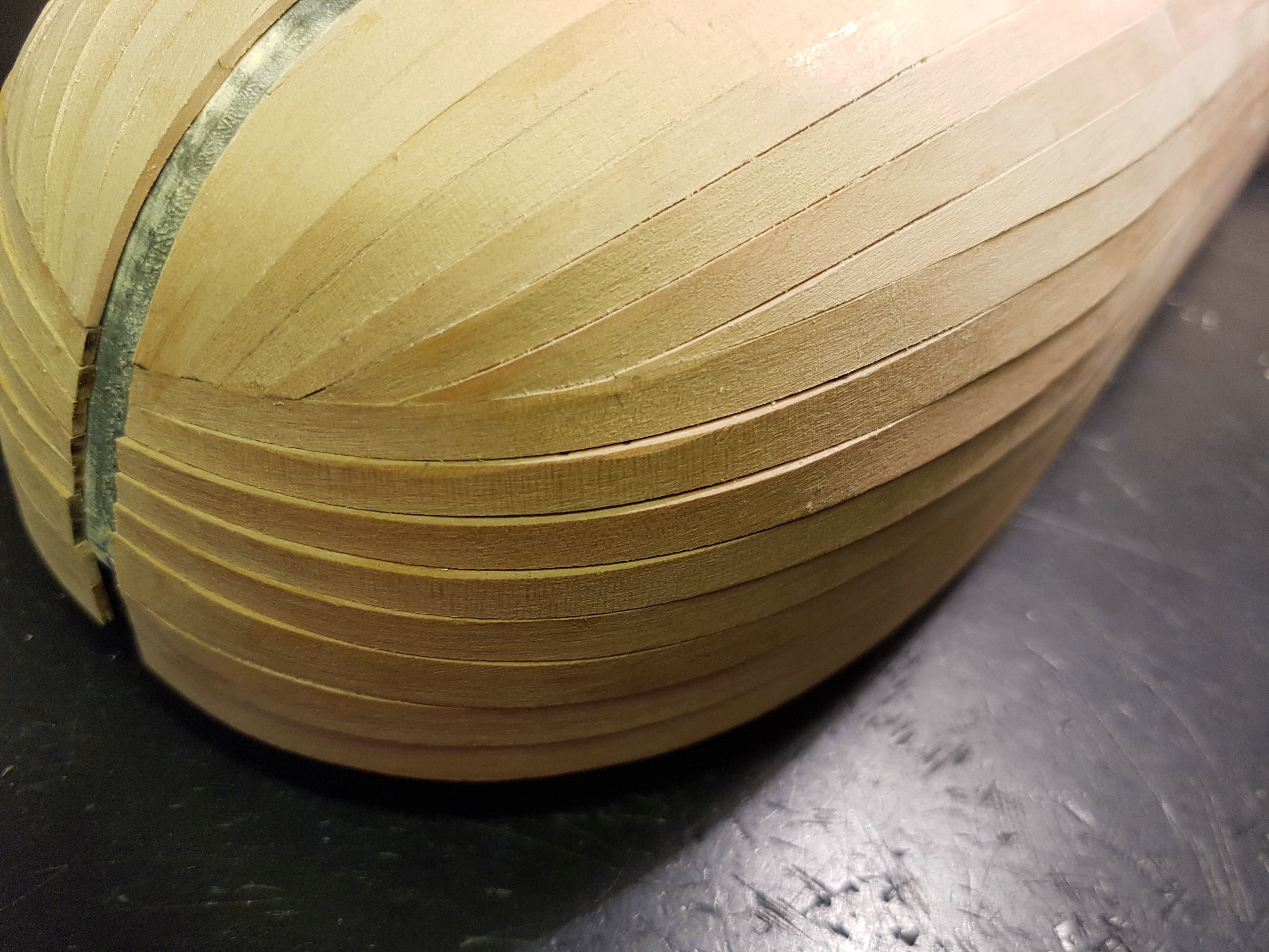

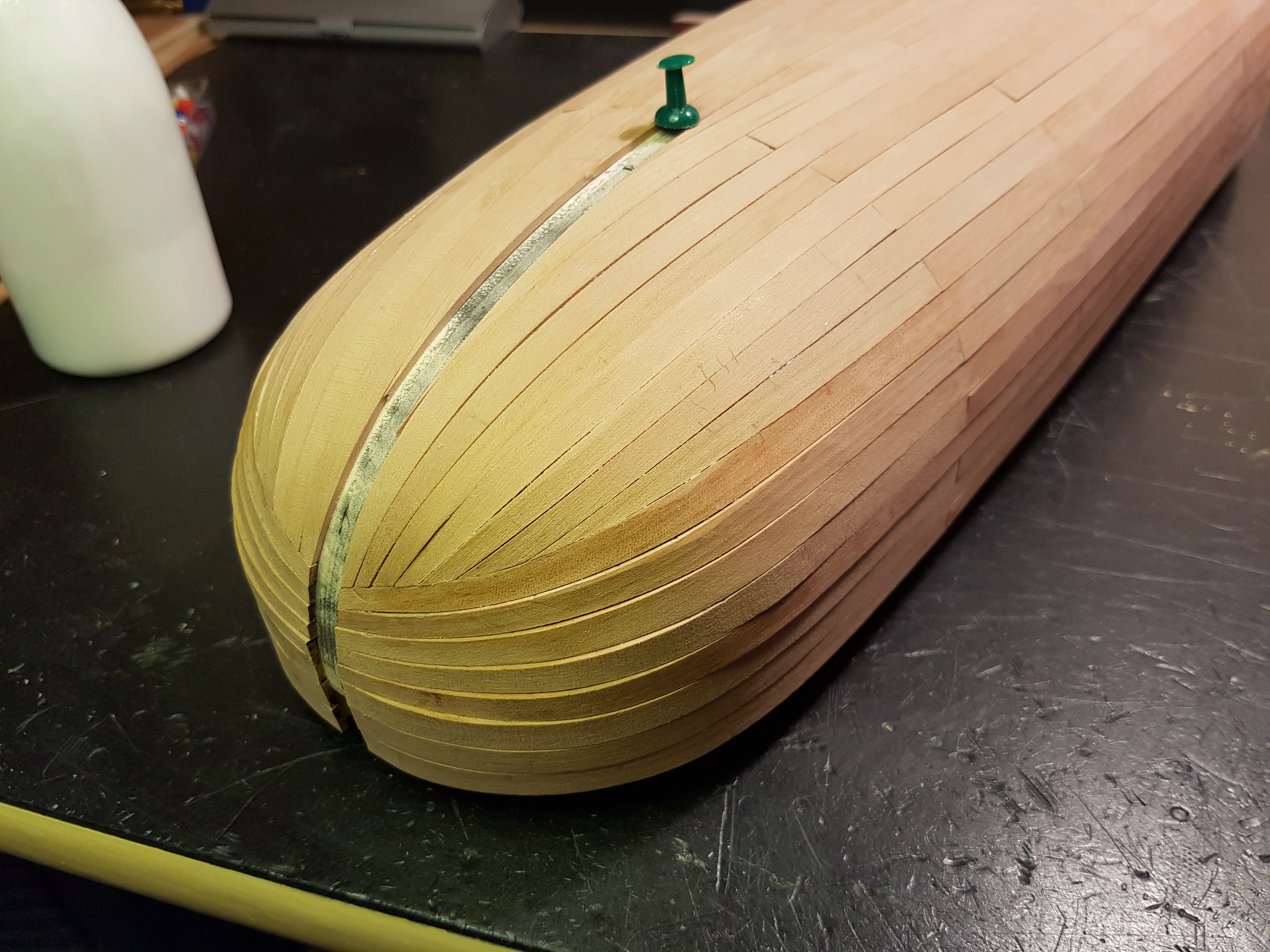

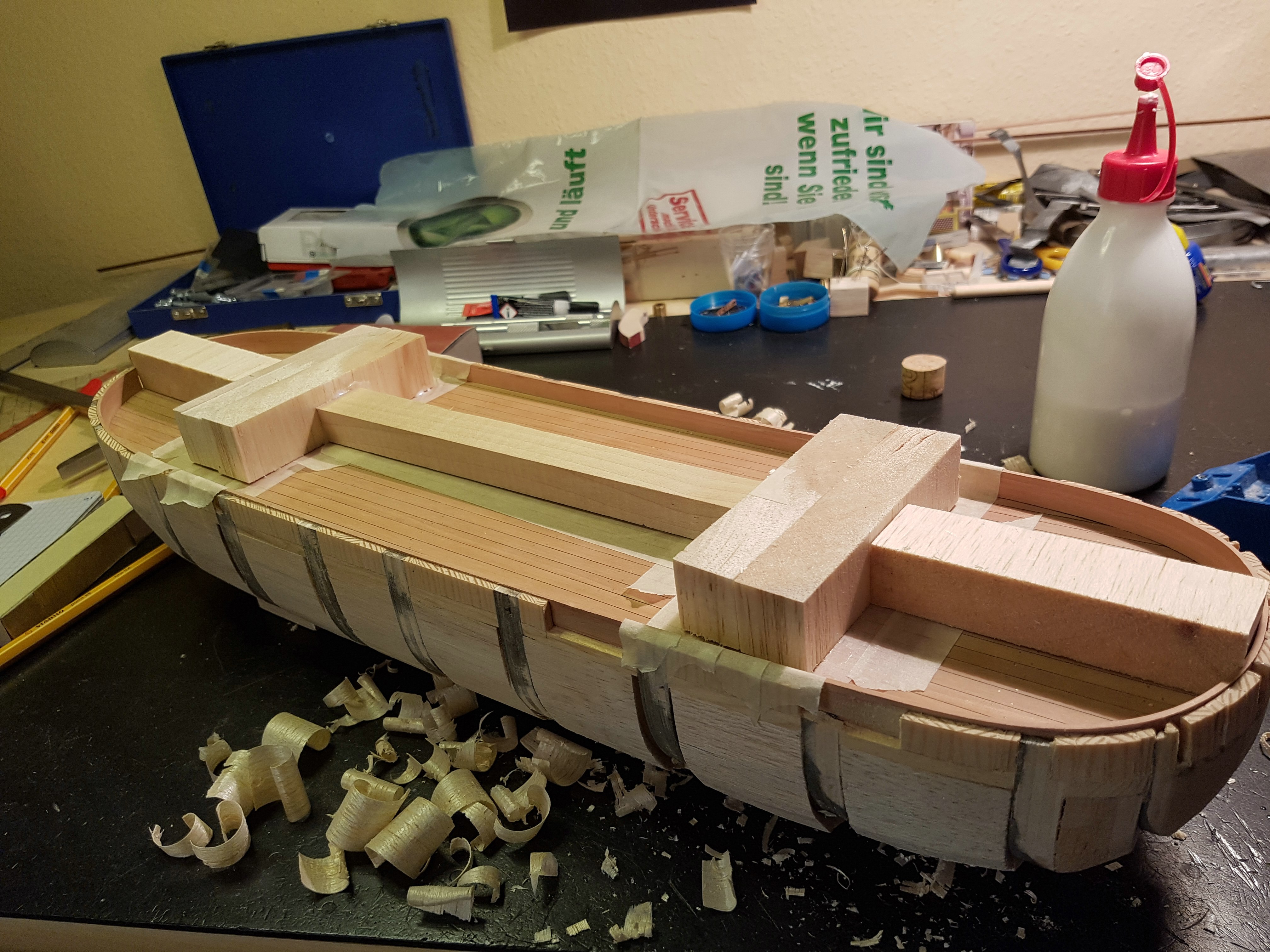

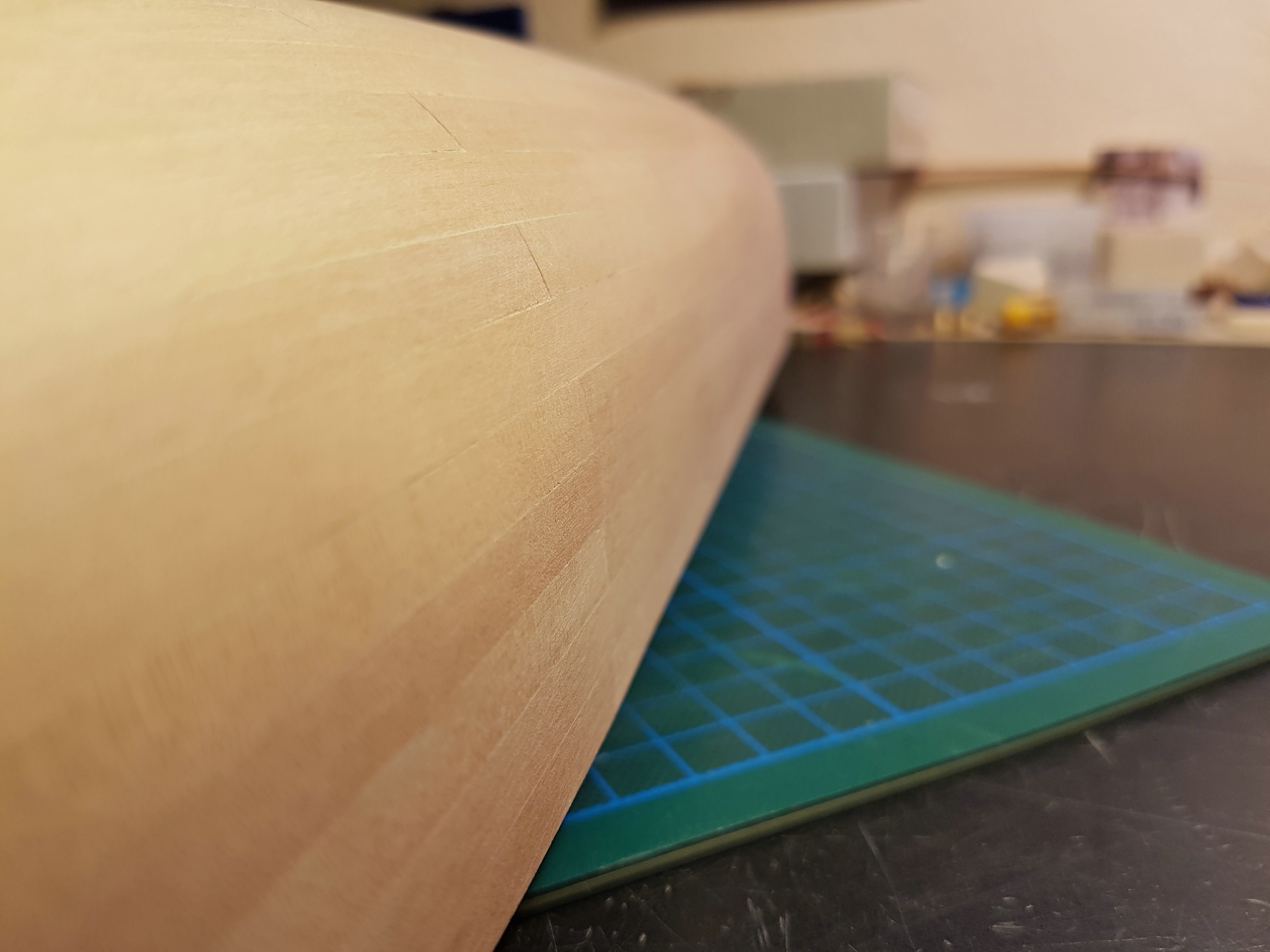

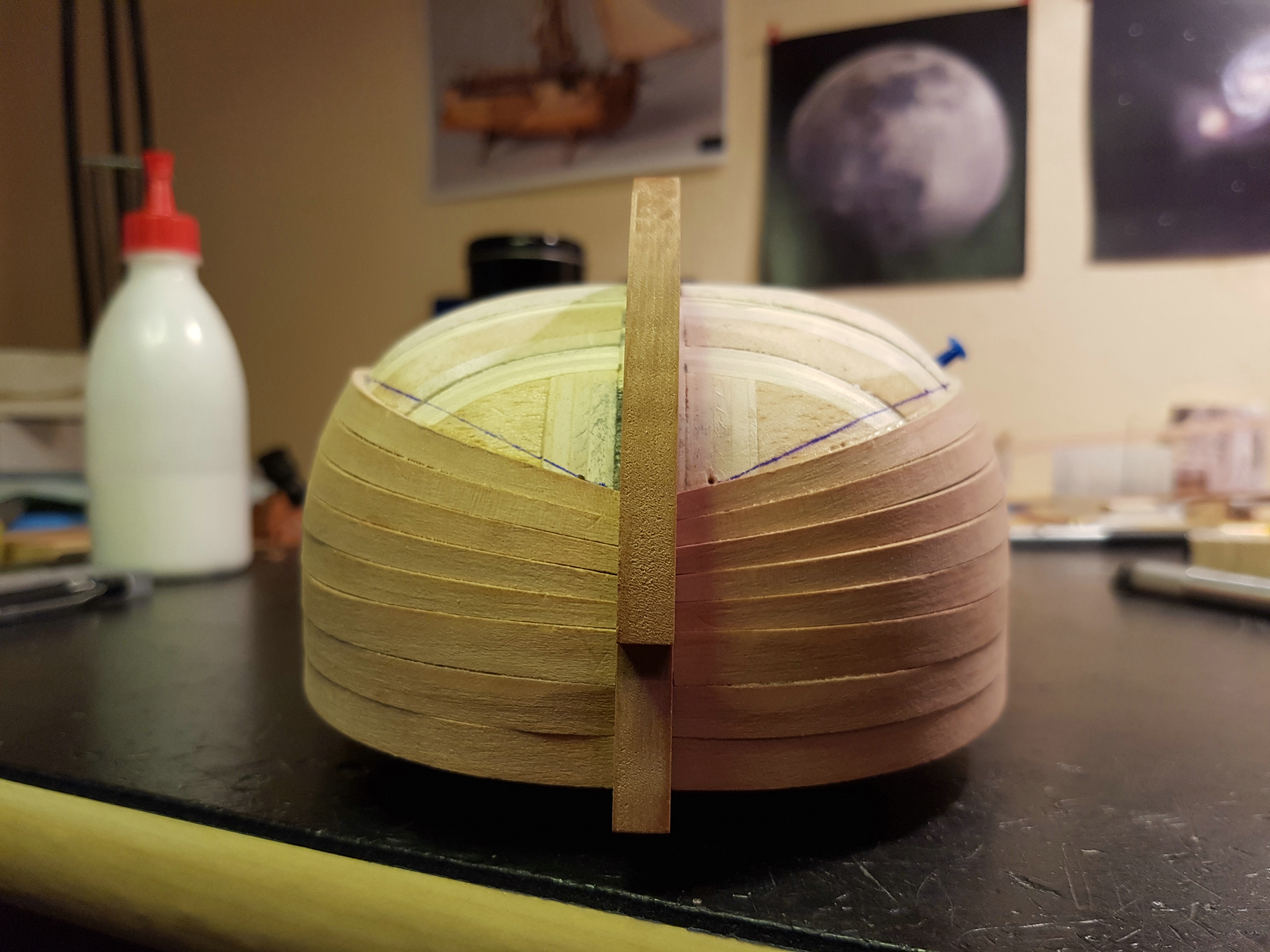

Но продолжим-с! Обшивка...
кстати, это был уже почти конец 2016. Трудный был год, напряженный.
А больше 10 вложений в один пост ставить нельзя...

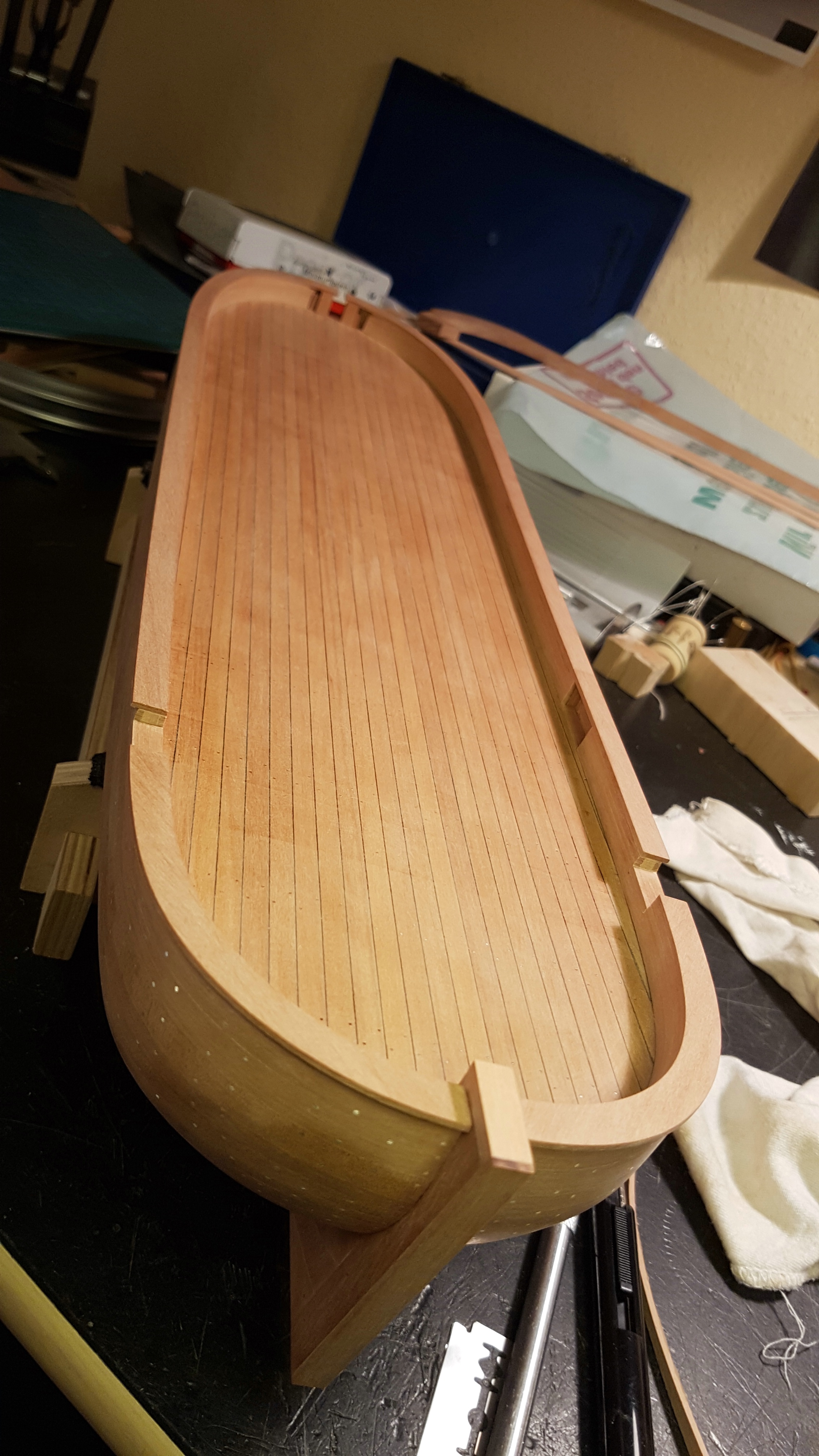

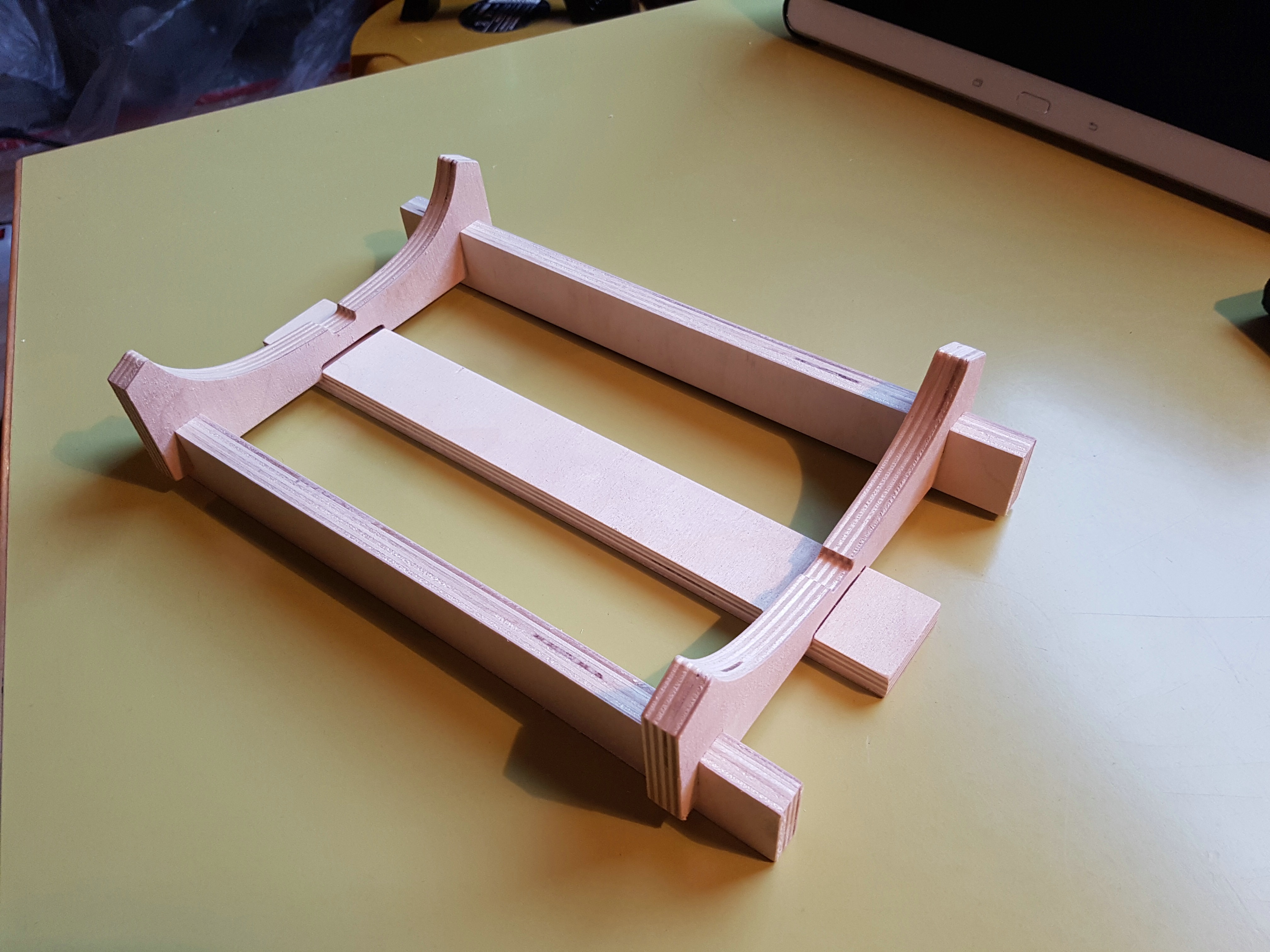

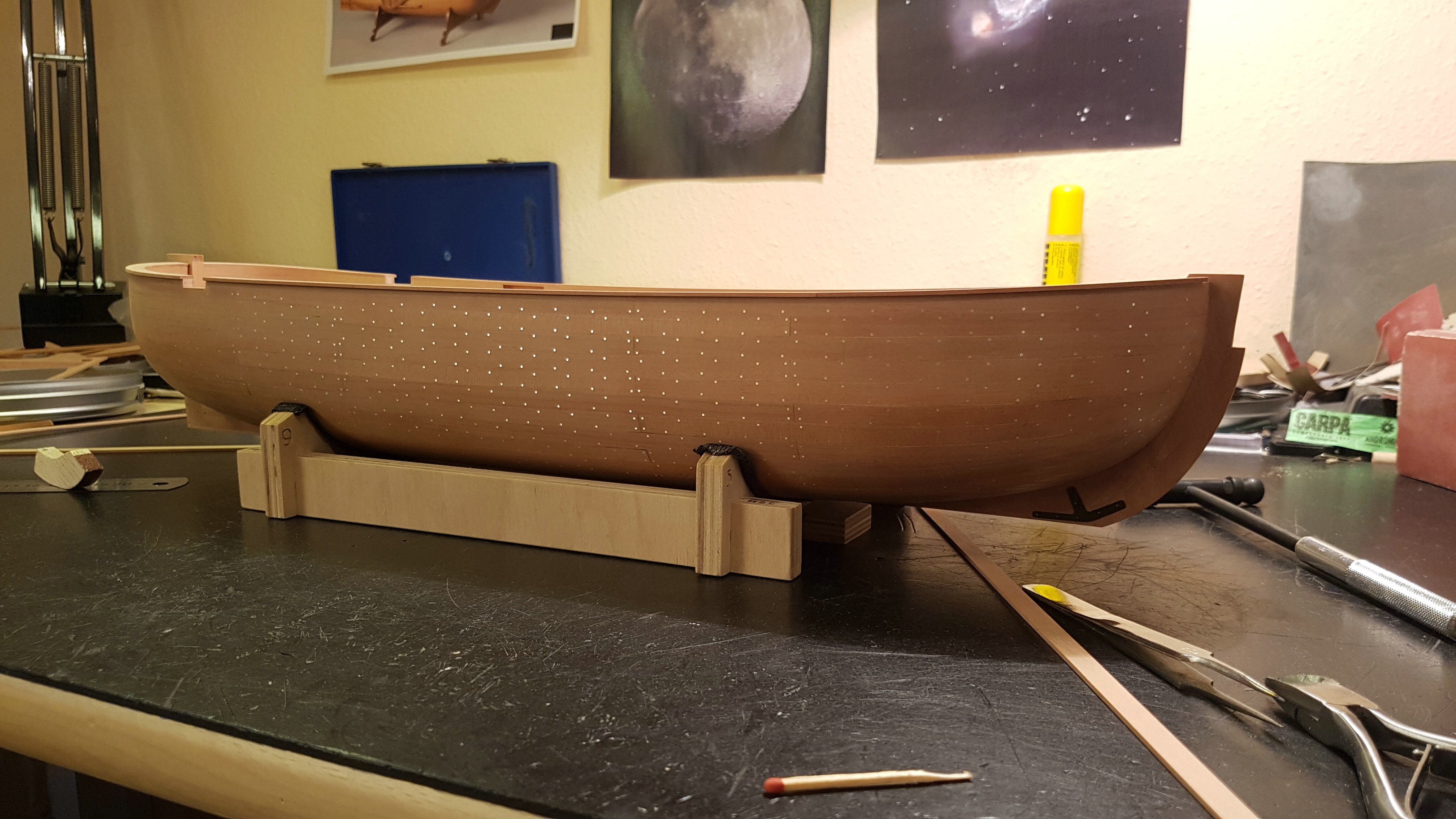

Итак, закончим с 2016...

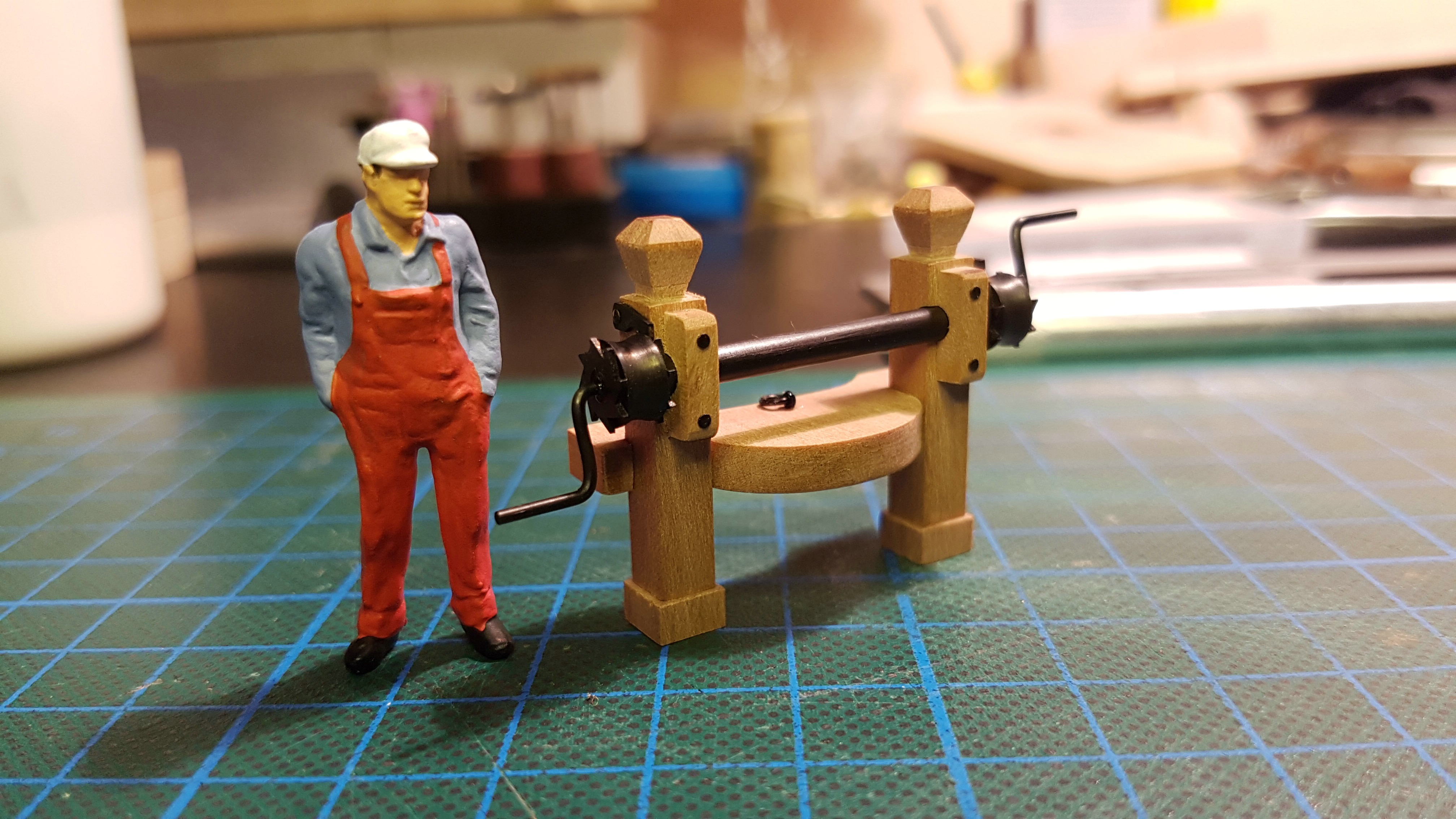

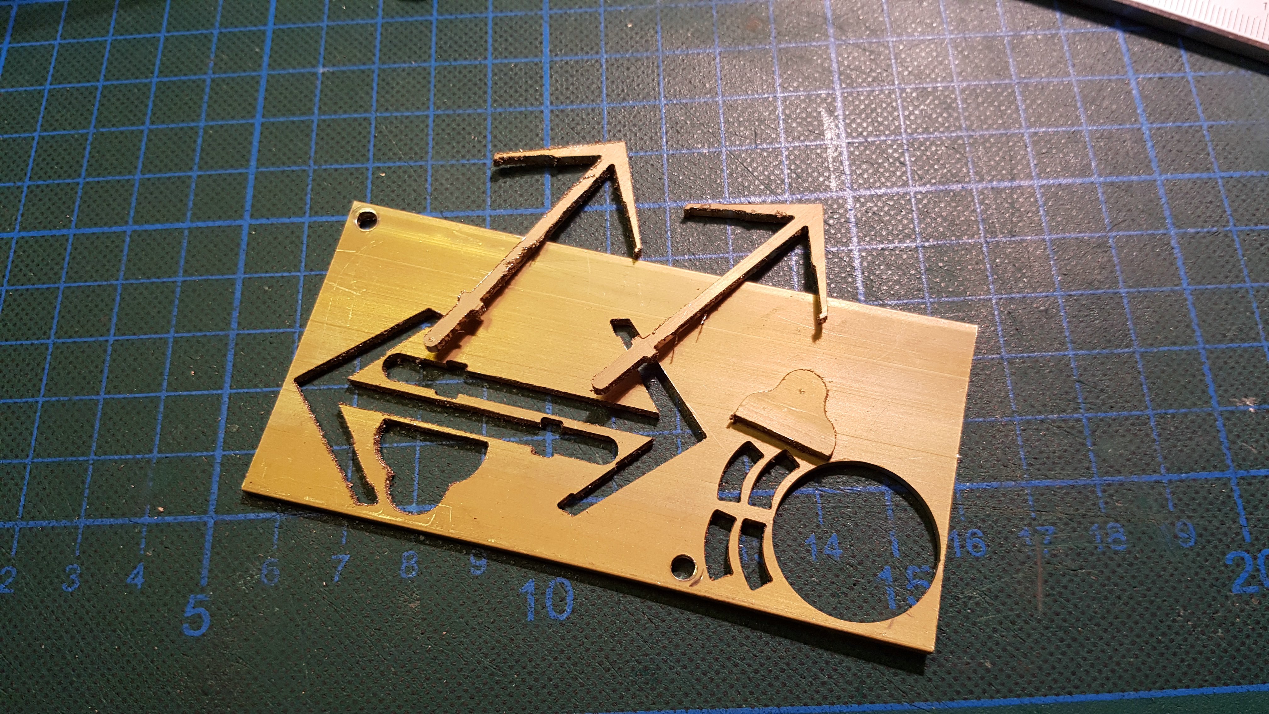

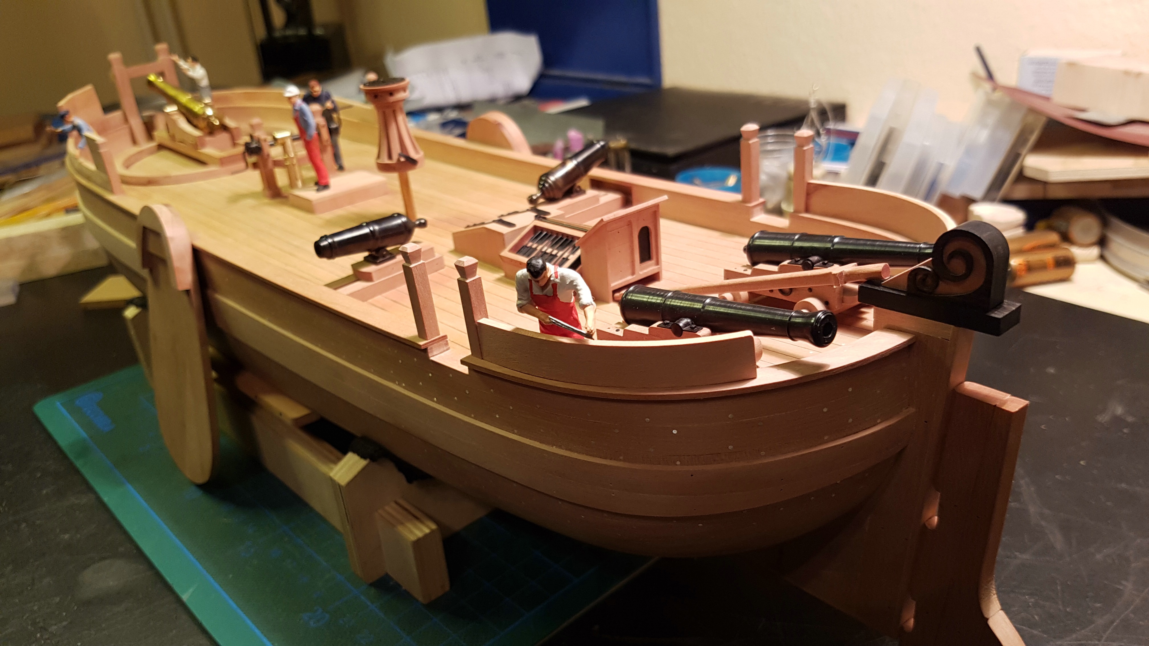

Здравствуйте товарищи!

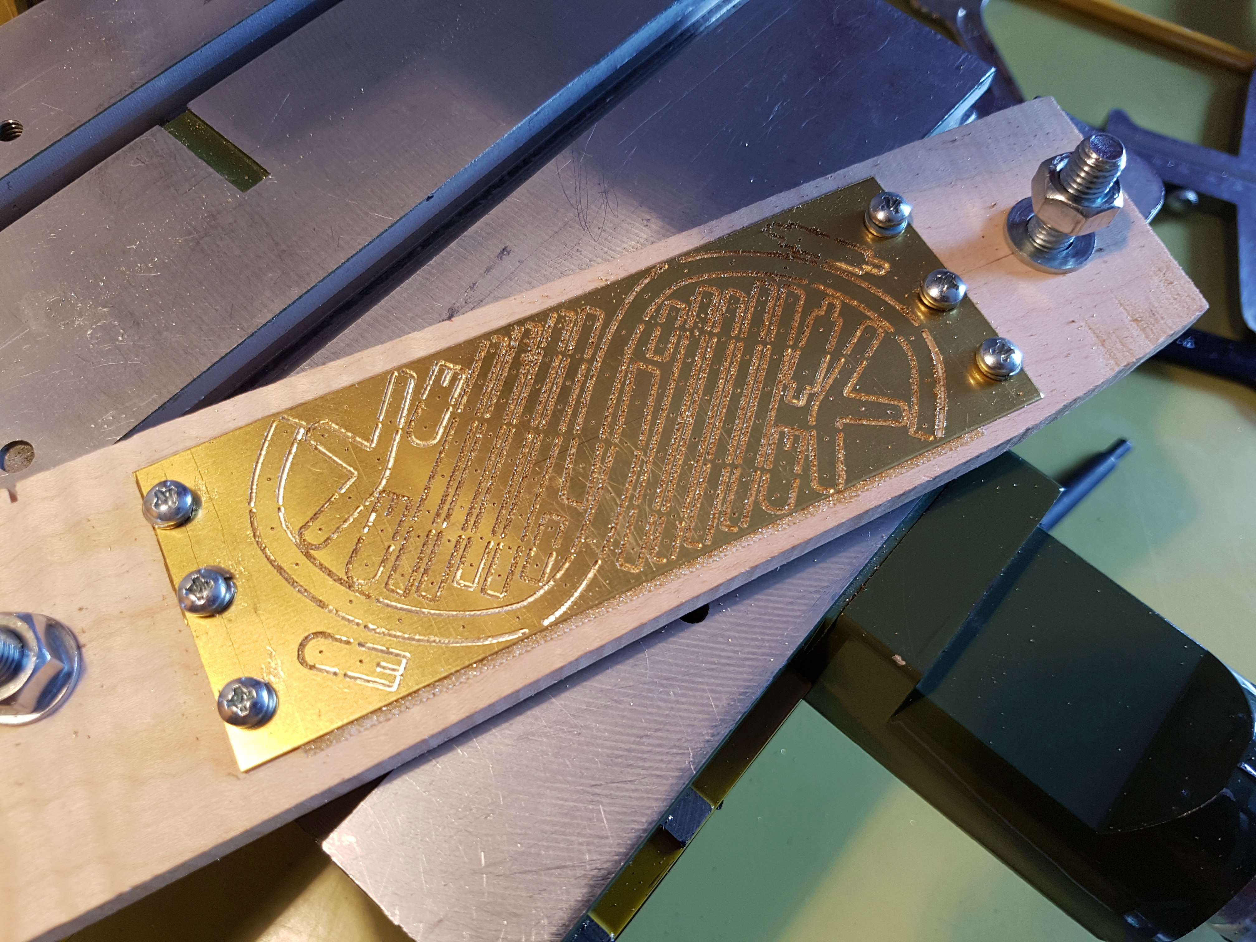

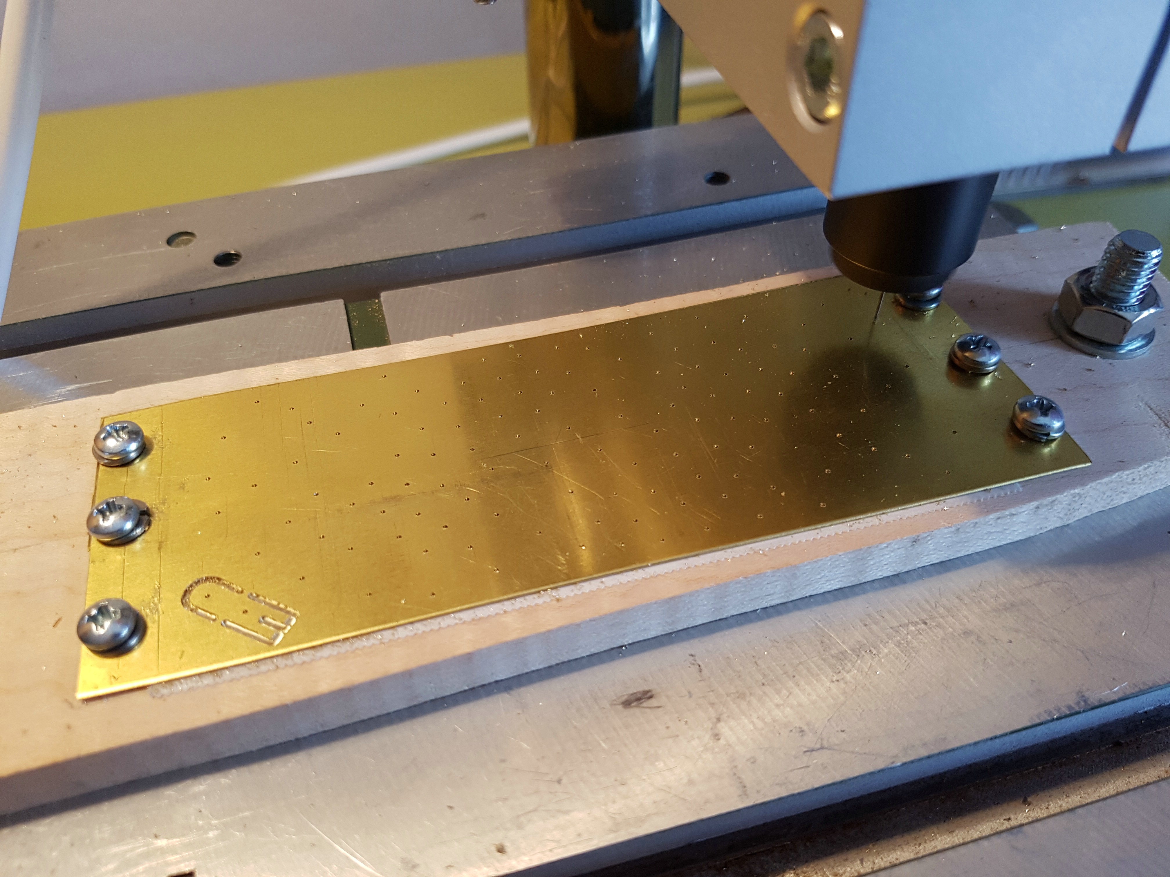

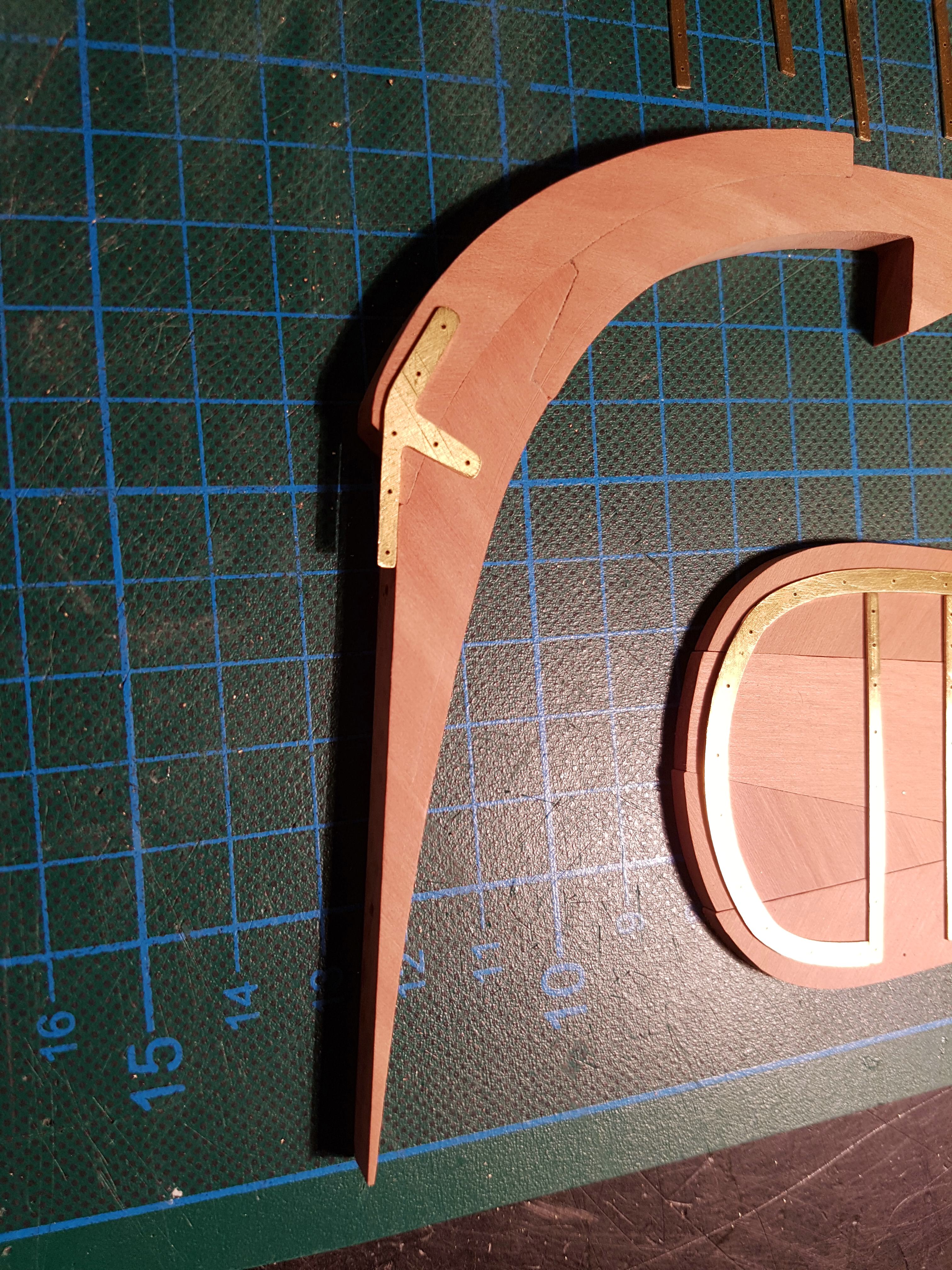

Ну вот, наконец-то, мы и подошли к тому периоду, который мне нравится больше всего. Насыщение деталями!
Основным замыслом данной модели было освоить изготовление металлических деталей. Для этого была реализована задумка еще одного фрезерного станка с жесткостью, достаточной для фрезерования латуни (ну еще алюминия и других легких металлов). Описал я его вот здесь: http://www.cnc-club.ru/forum/viewtopic. ... 66#p323966

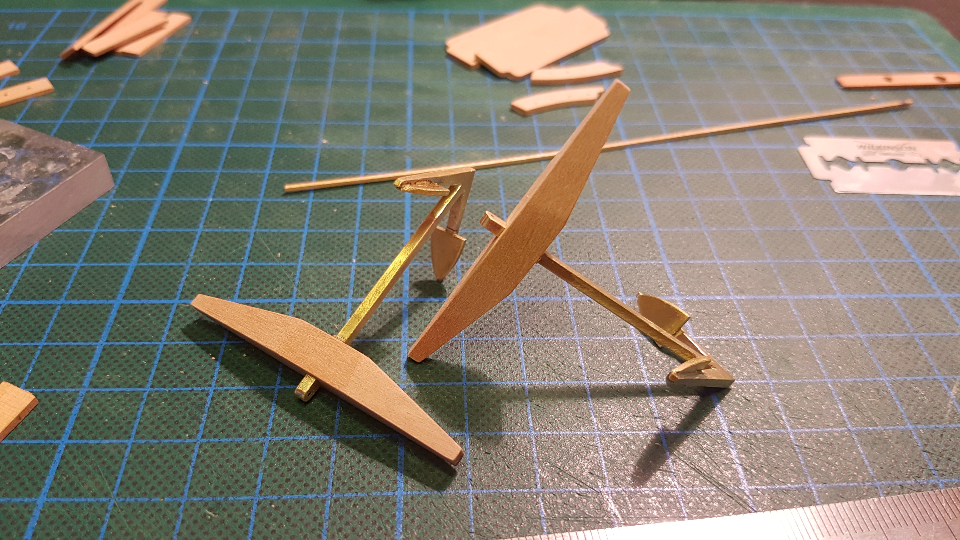

А вот и первые деталюшки...
Продолжение следует...

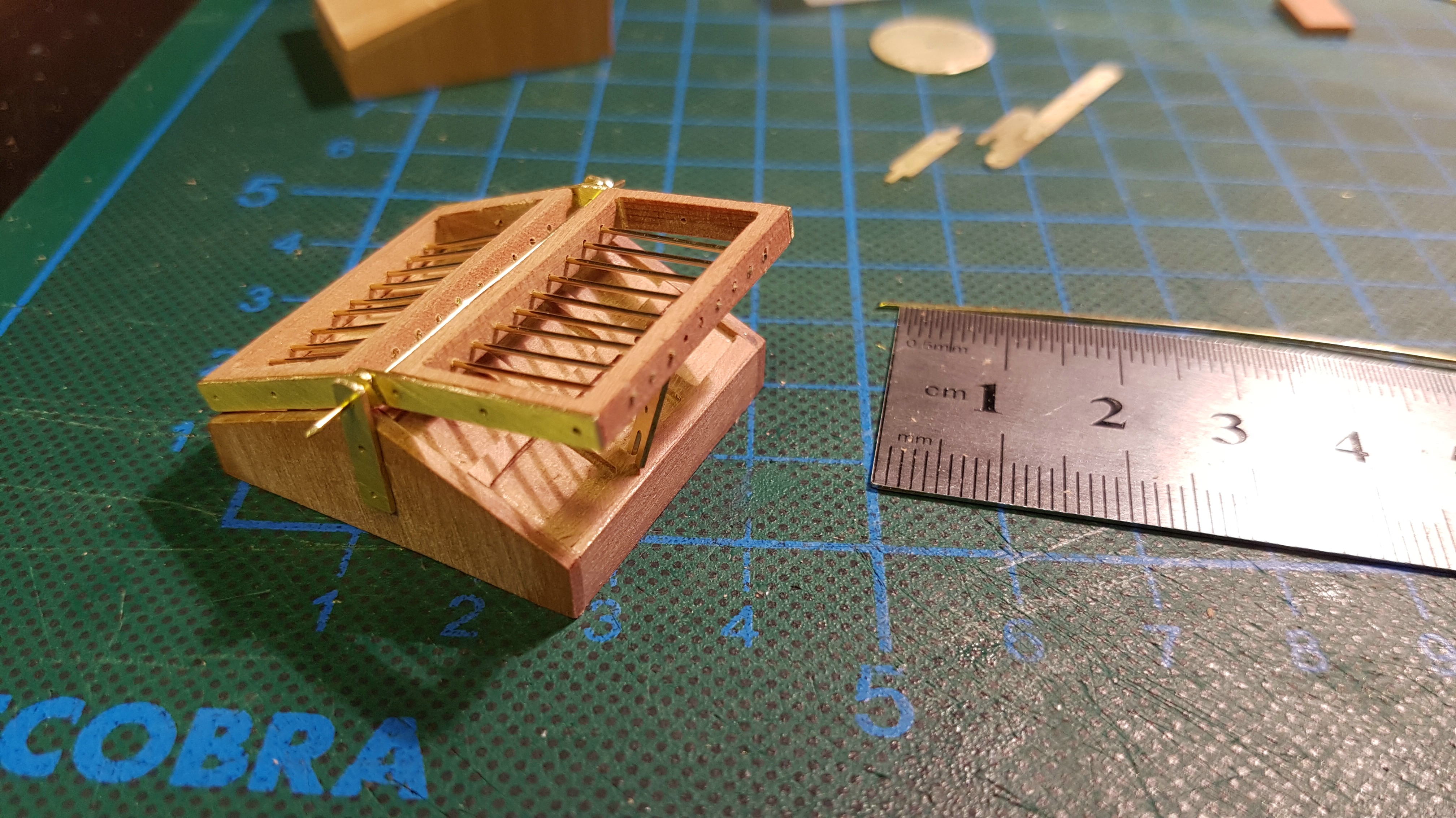

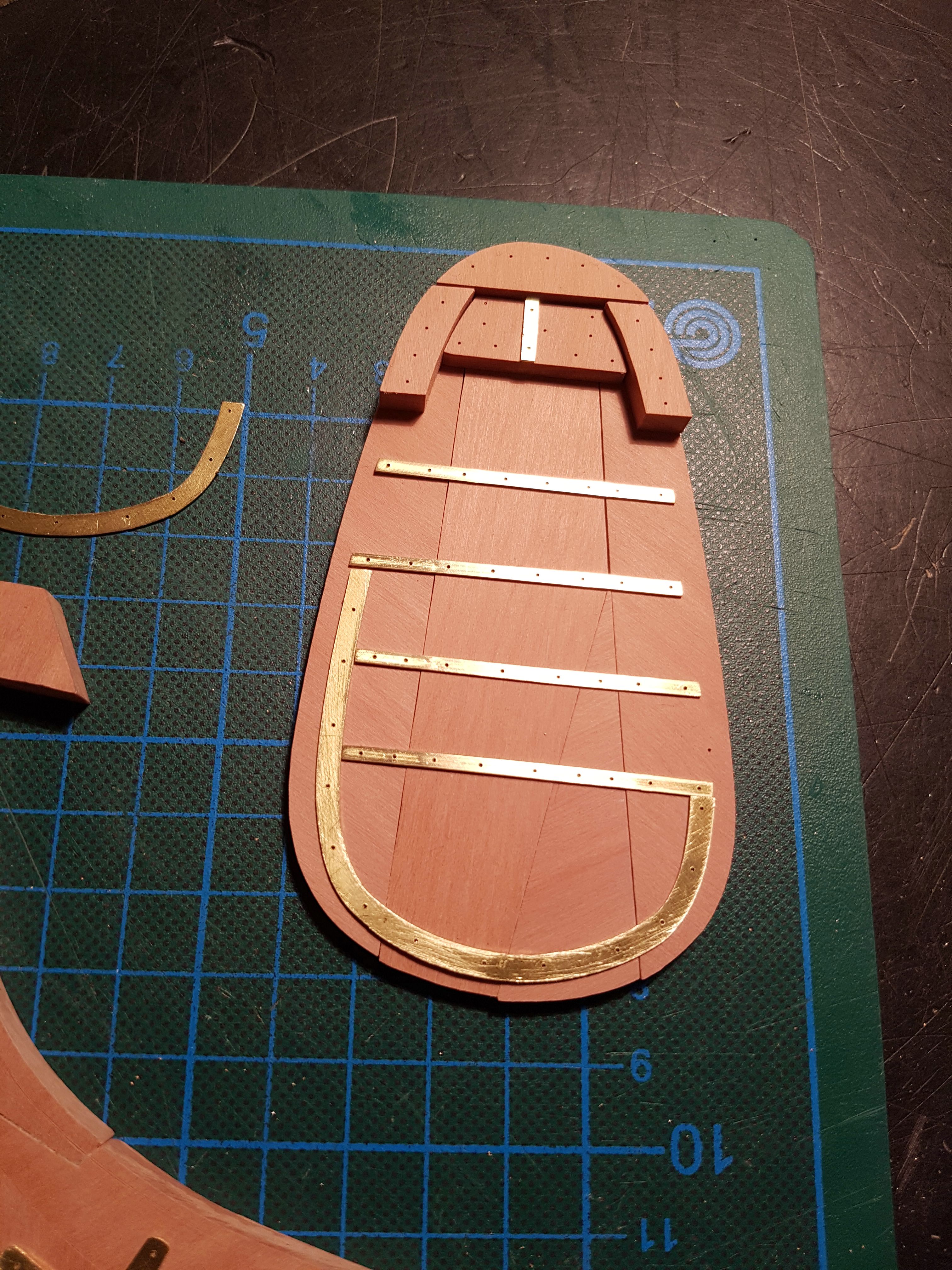

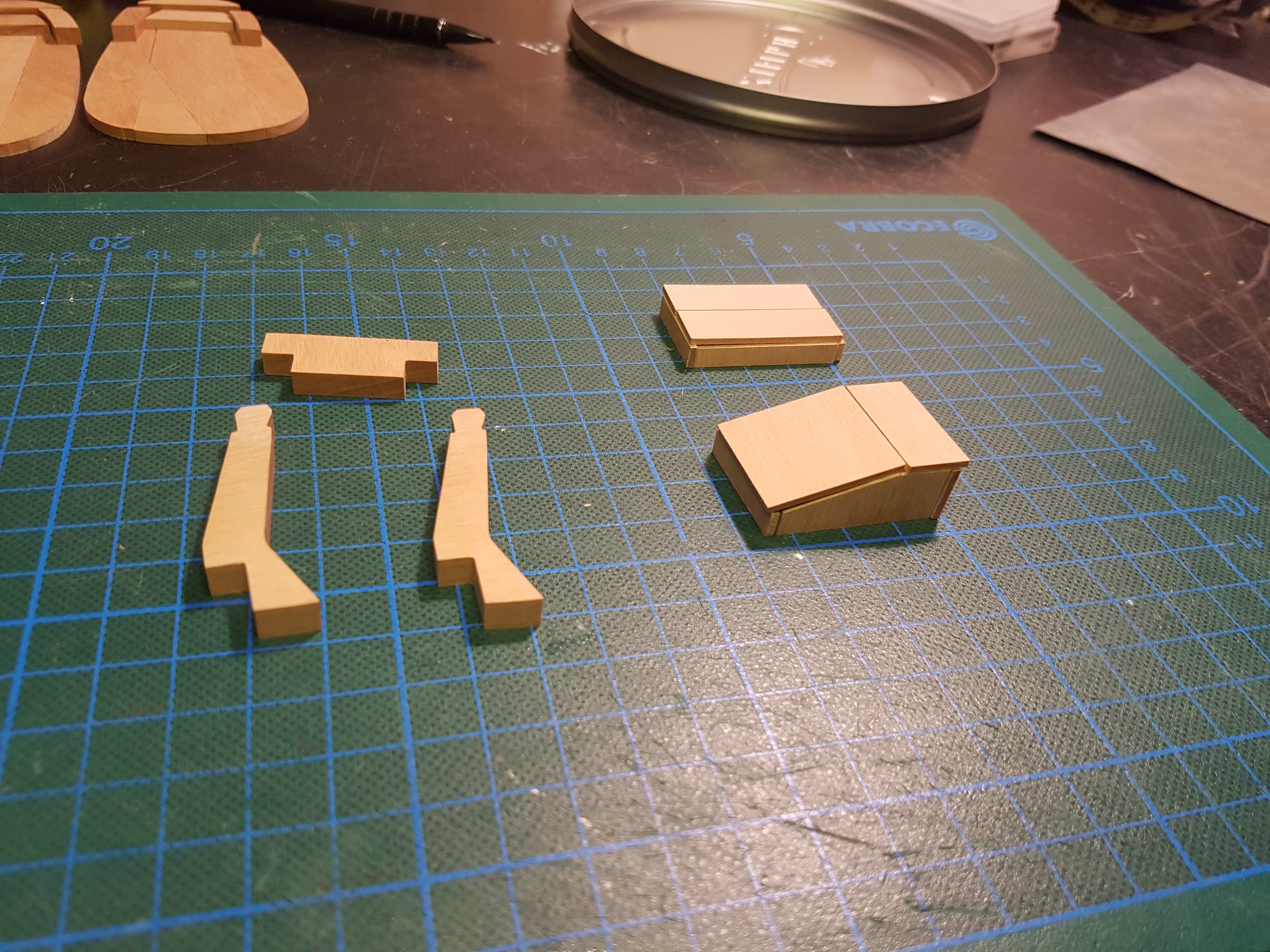

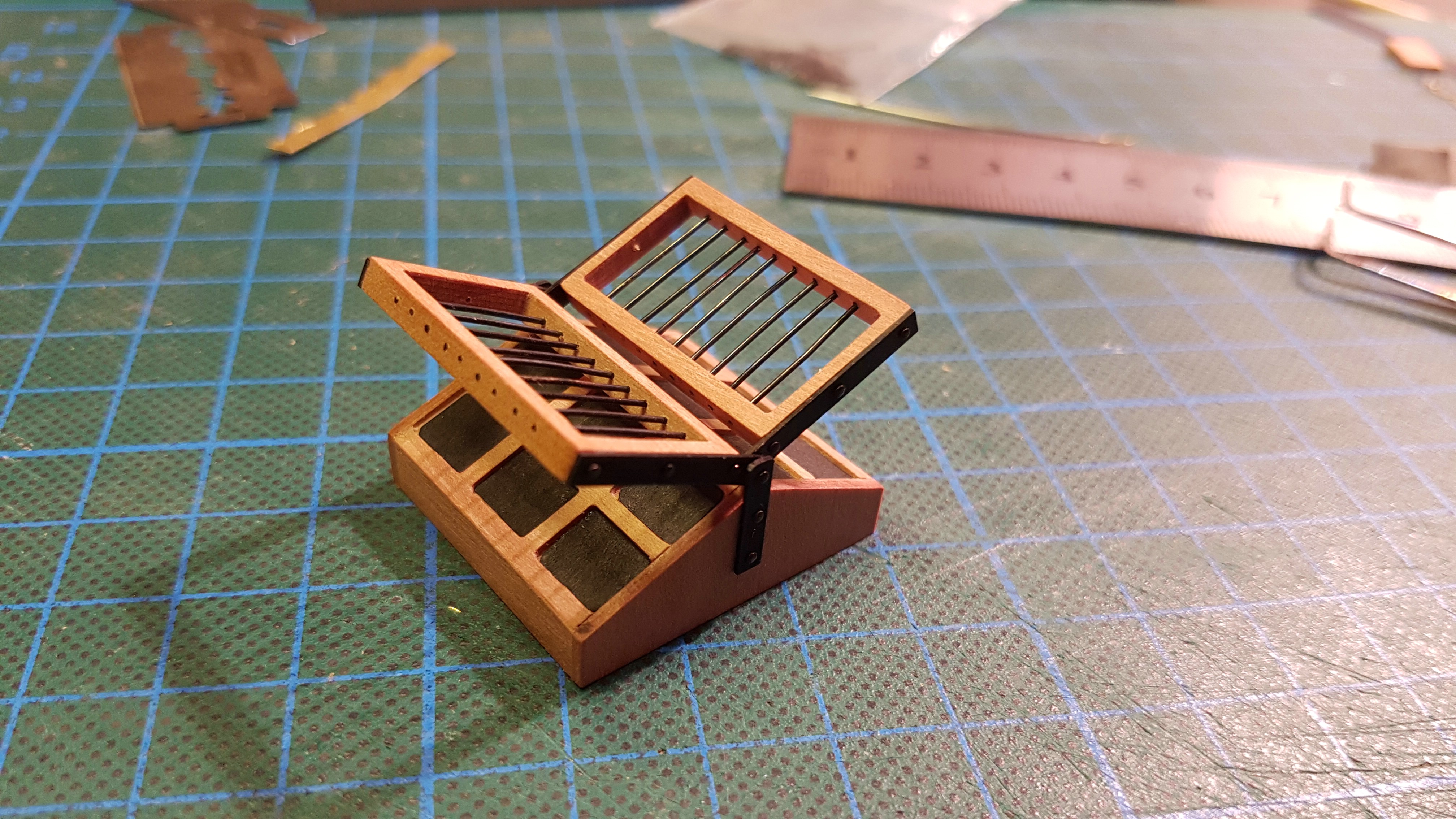

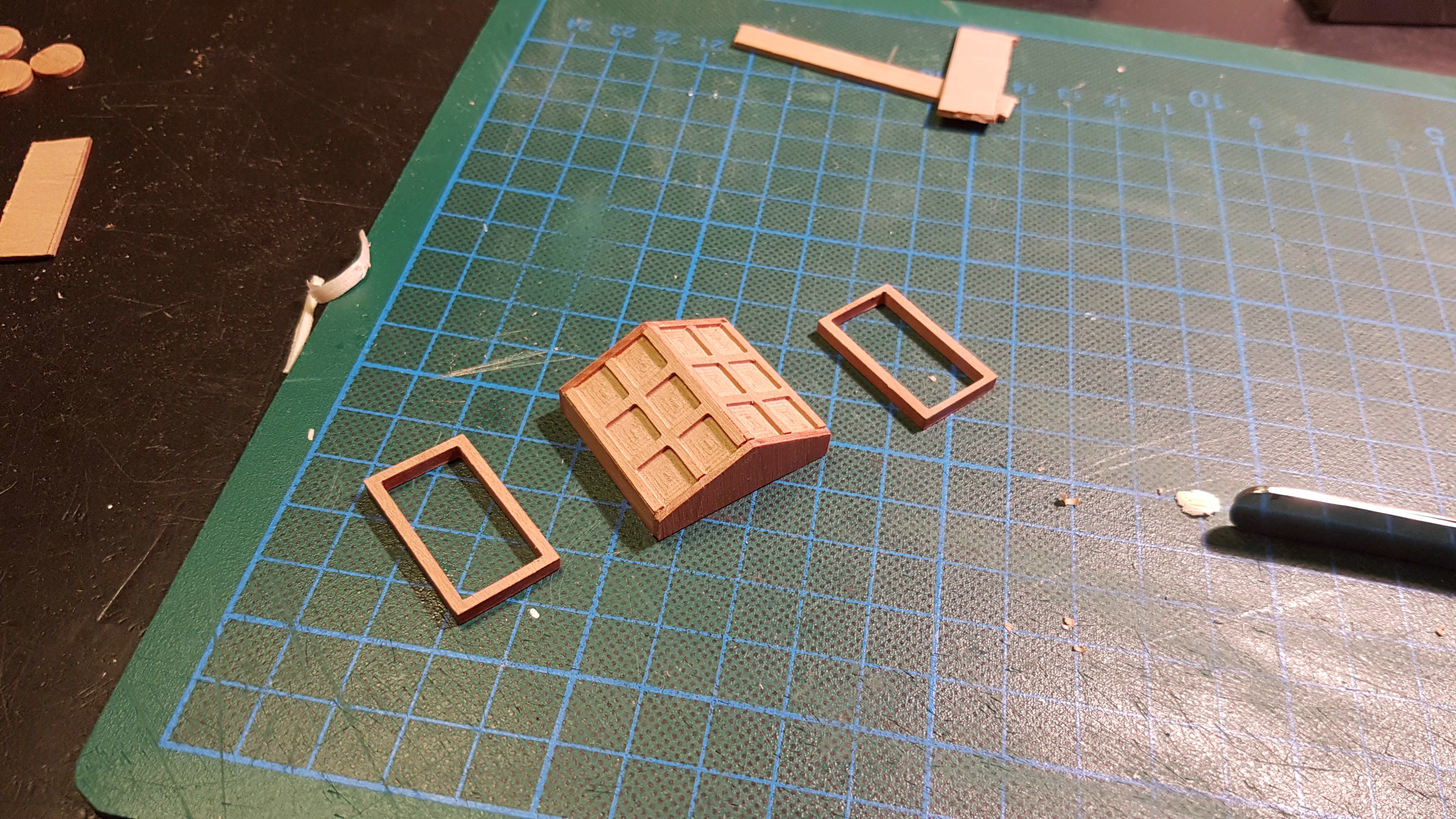

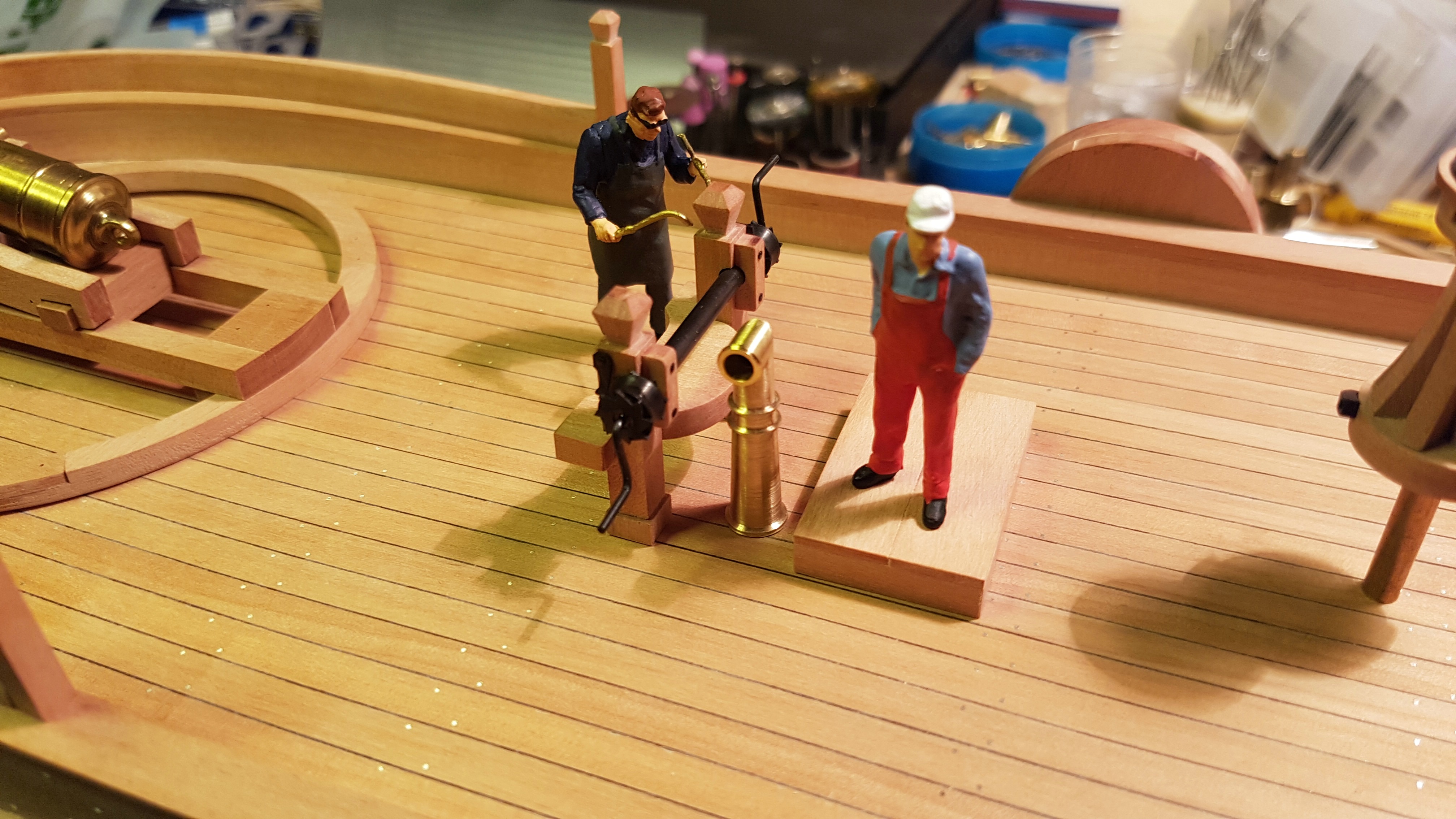

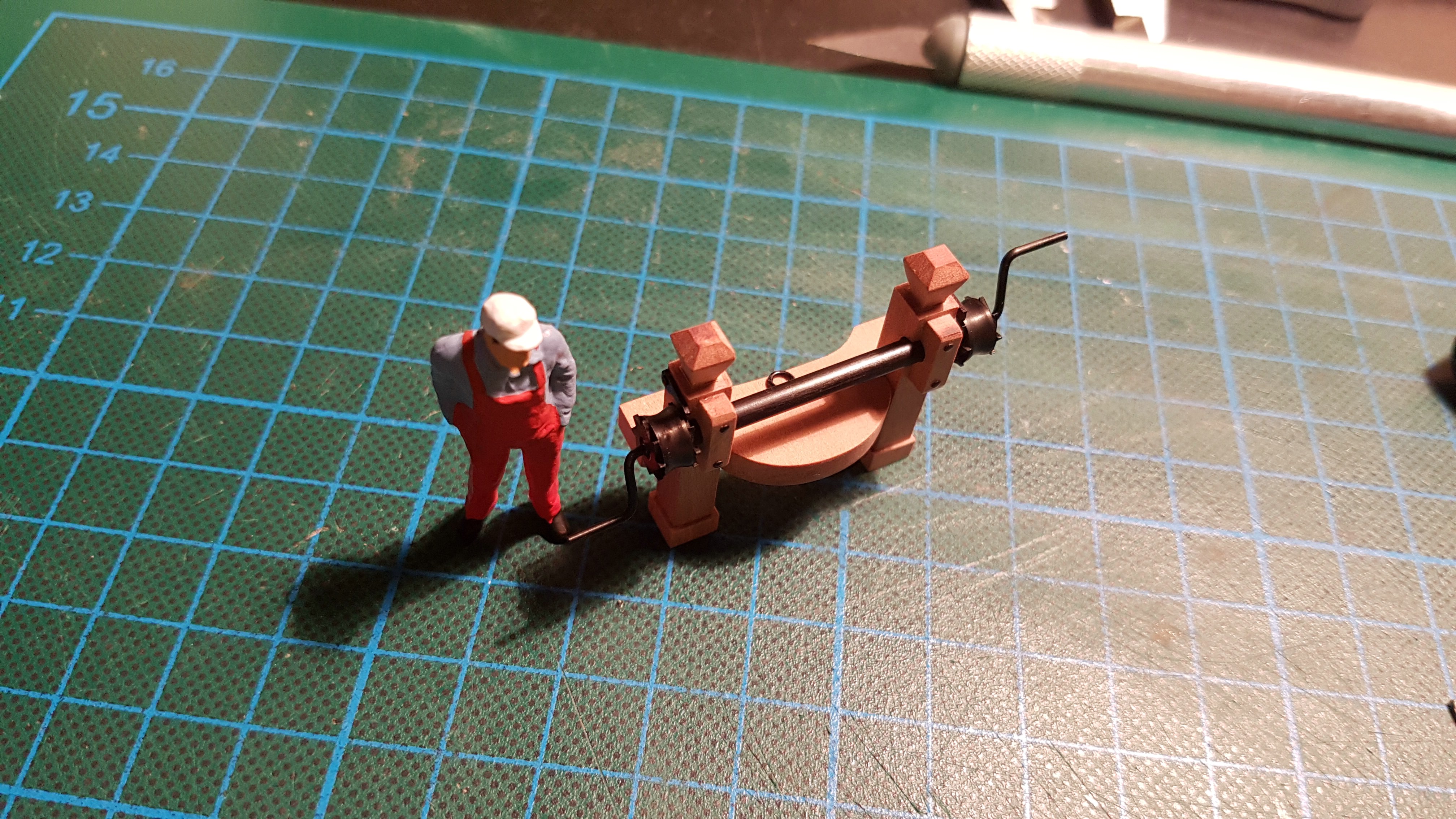

Продолжим-с детали-с ...

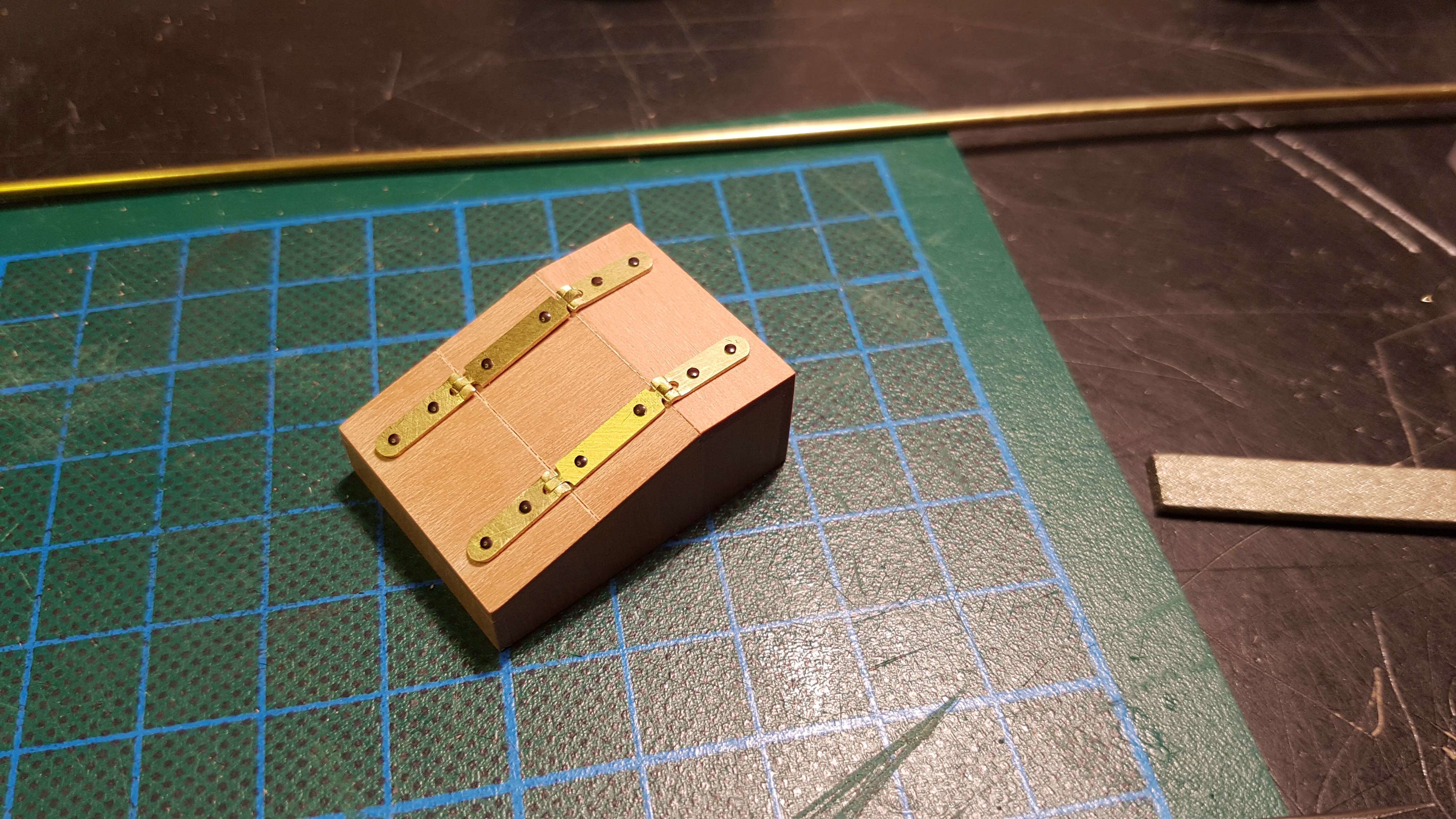

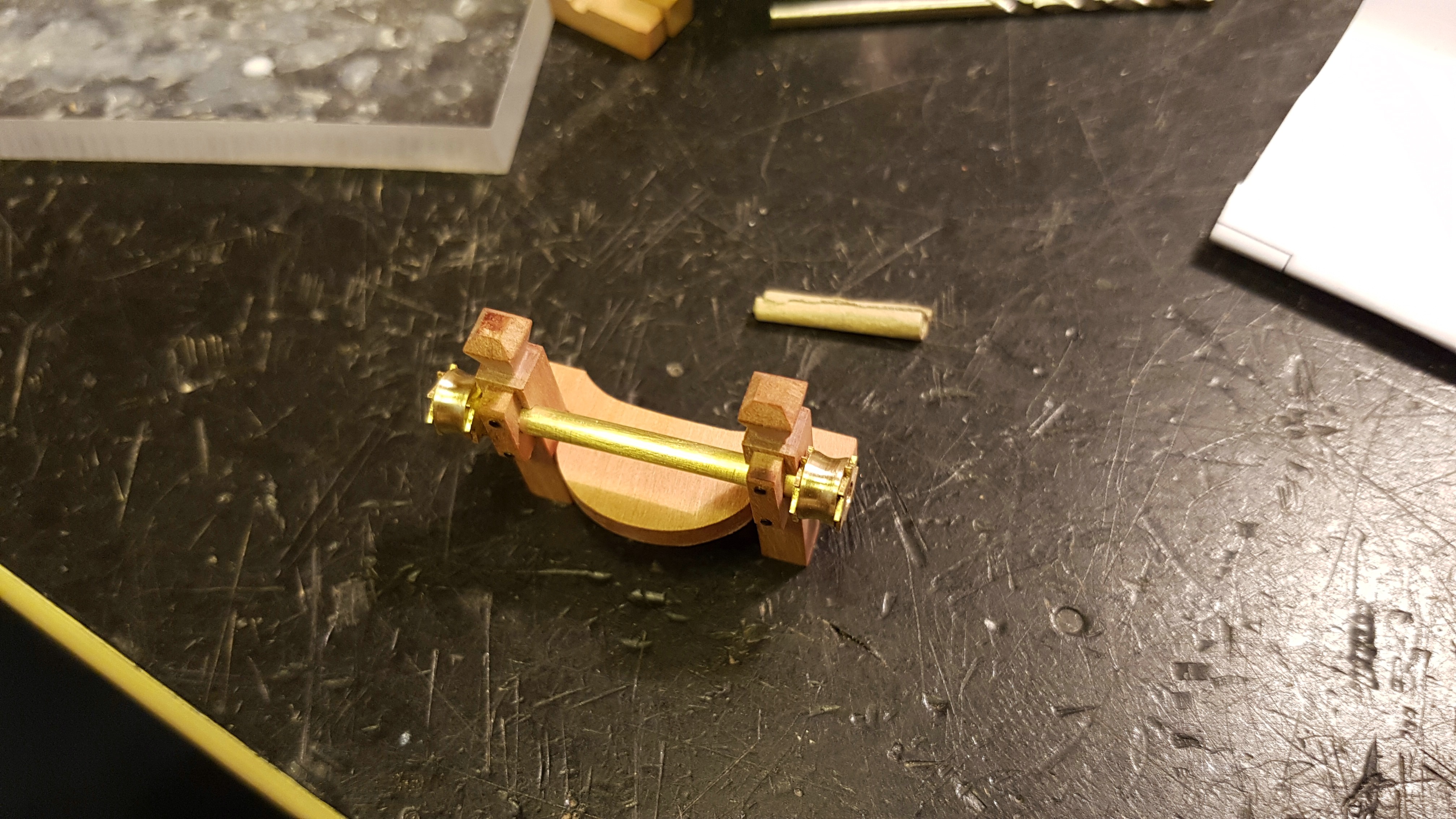

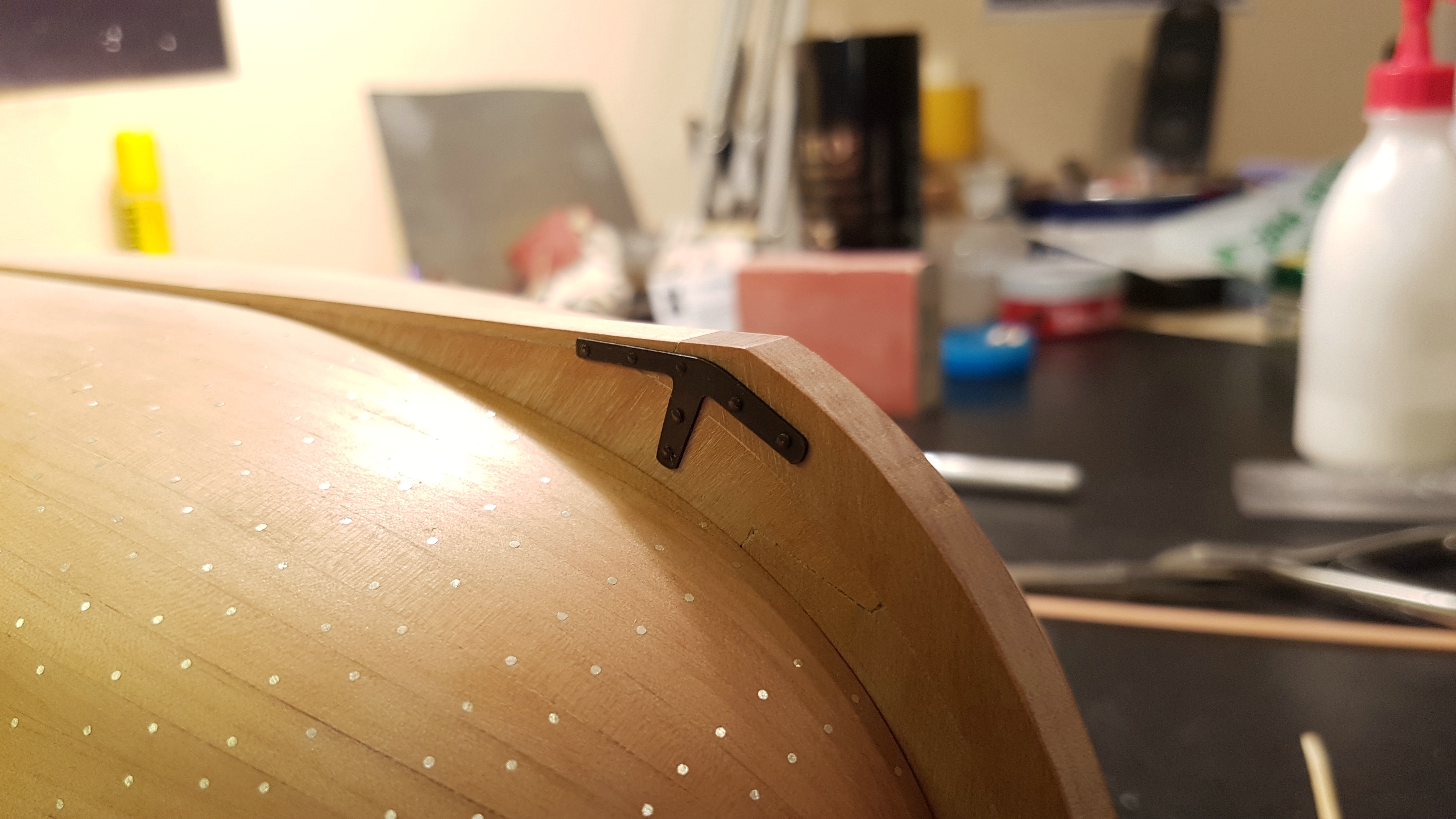

Световой люк сделал с черными окошечками из сурбалиновой бумаги, ей же имитировались наполнения между досками палубы:
На нераскрывающемся люке в трюм заморачиваться не стал и просто условно обозначил петли:
Есть у меня вопрос, товарищи, чем вы черните олово после пайки? Очень я все подчищаю и шлифую, но нет-нет, а где-то все же остается. После чернения сильно бросается в глаза.
С уважением, Александр.

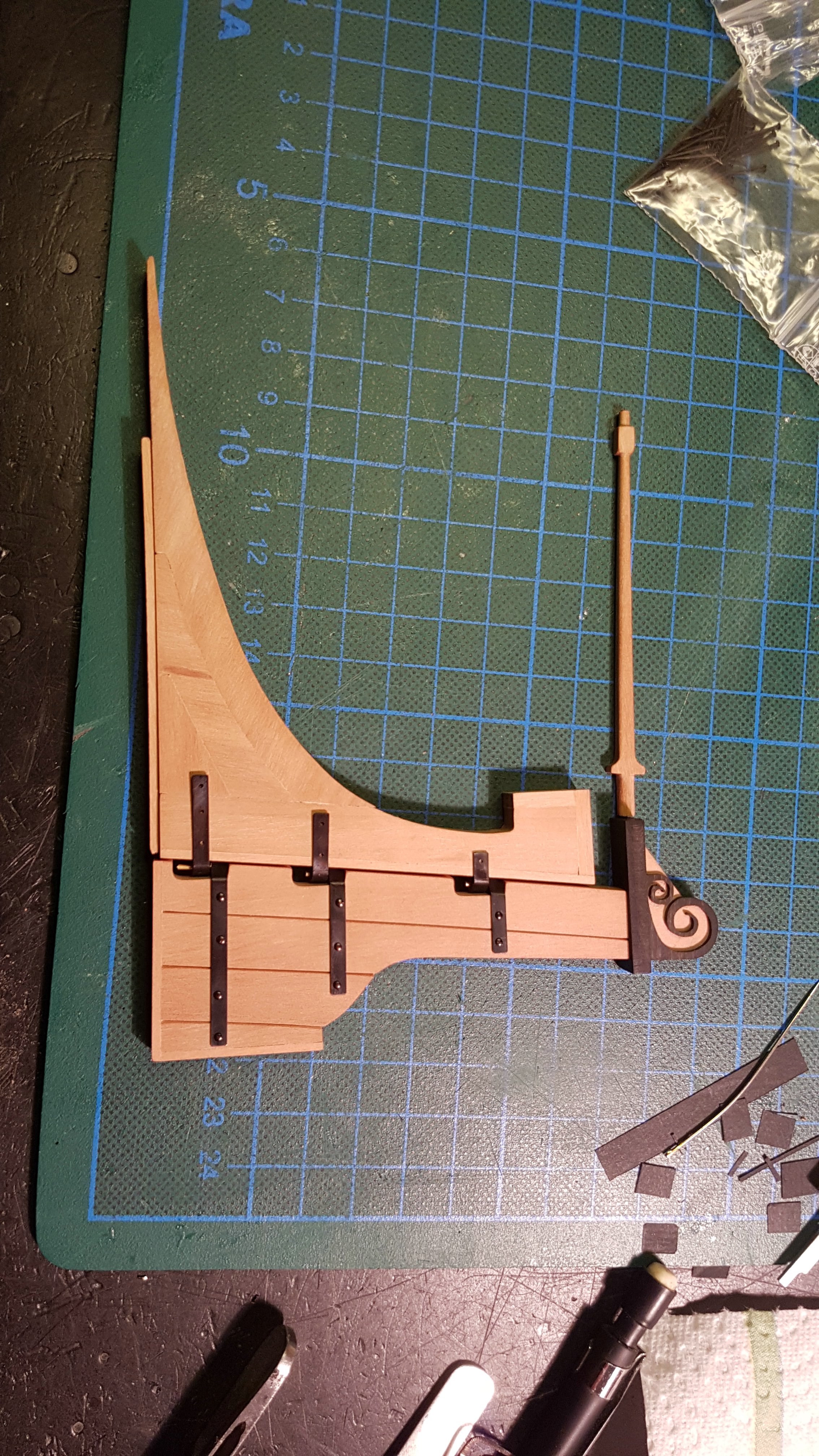

#21 Сообщение AlexTD »
Продолжим-с...
А эту нашел в телефоне, ее раньше надо было показать

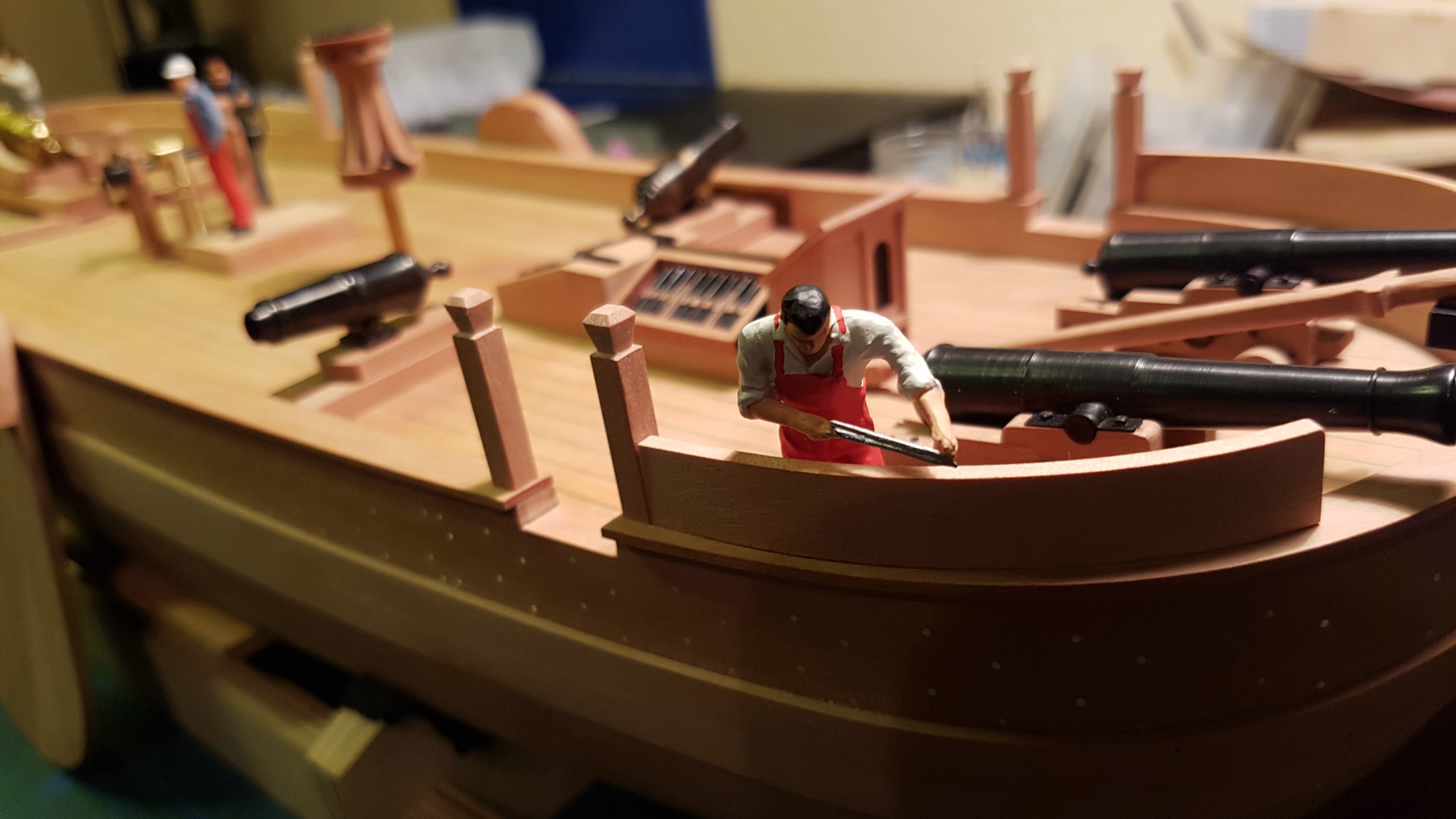

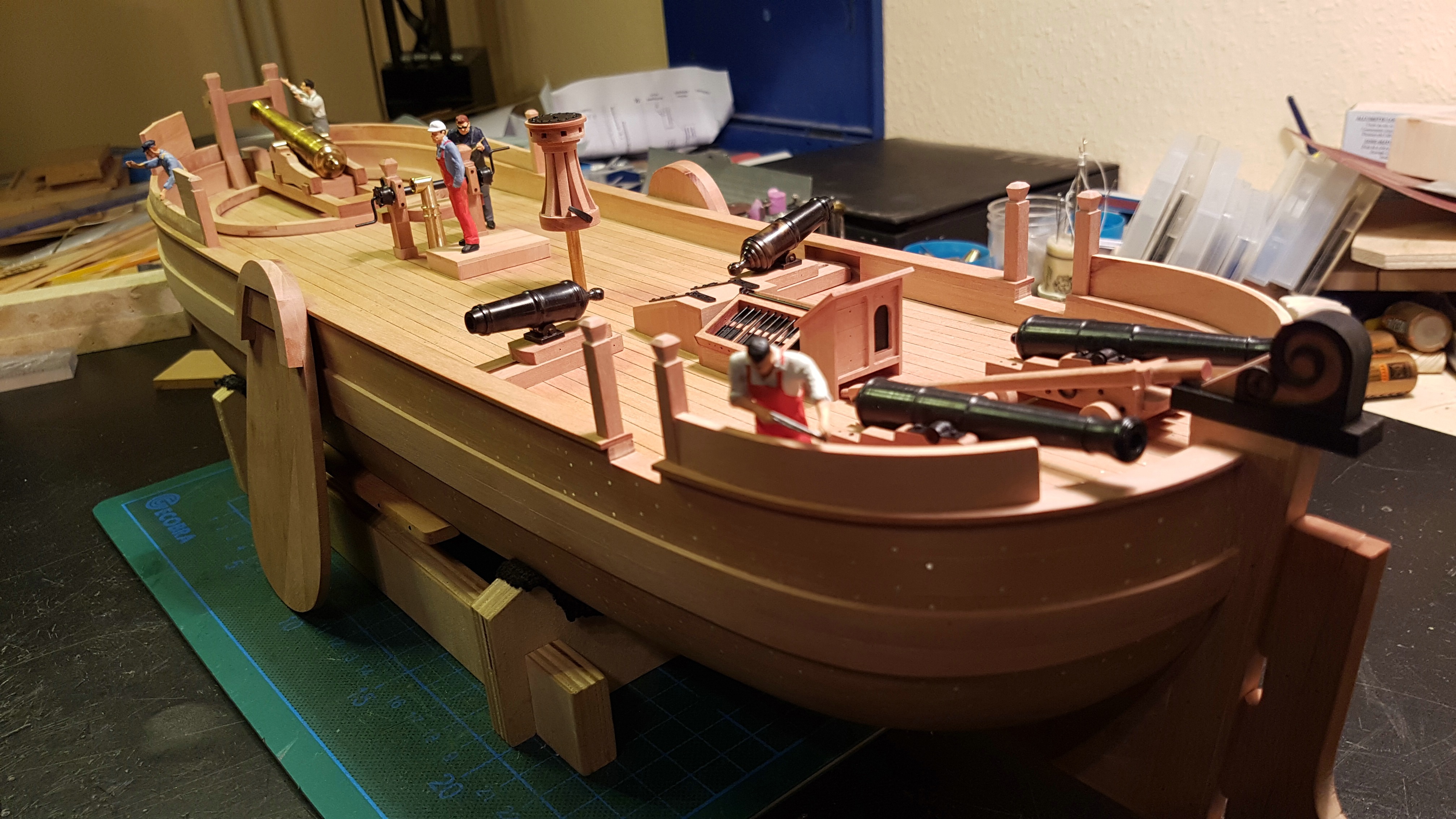

Здравствуйте, товарищи.
egen писал(а):Модель уже закончена?
нет, еще много осталось. Сейчас как раз заканчиваю корпус и подхожу к такелажу. Пока еще выкладываю фотографии за август, уже скоро пойдут актуальные.
Олег Серегин писал(а):Вот оно чпу... ширк ширк и готово. И выглядит классно :)))
Только потому и делаю все сам, а не из набора. У меня не очень много времени удается выкроить для постройки. Как подумаю сколько времени ушло бы на одну модель... А так набирается 10-15 деталей, программу из рисунка составить и заготовки готовы. Почти как набор, только свой собственный :)
Олег Серегин писал(а):Зы. Про нарисовать знаю, можно не говорить :))))
Ну рисовать тут особо нечего, все плоское (2,5 Д), многое по чертежу (хоть он и не очень реалистичен). Да и рука набита - по работе много схематических изображений и всякого подобного рисую в кореле.

#28 Сообщение Gibraltar »

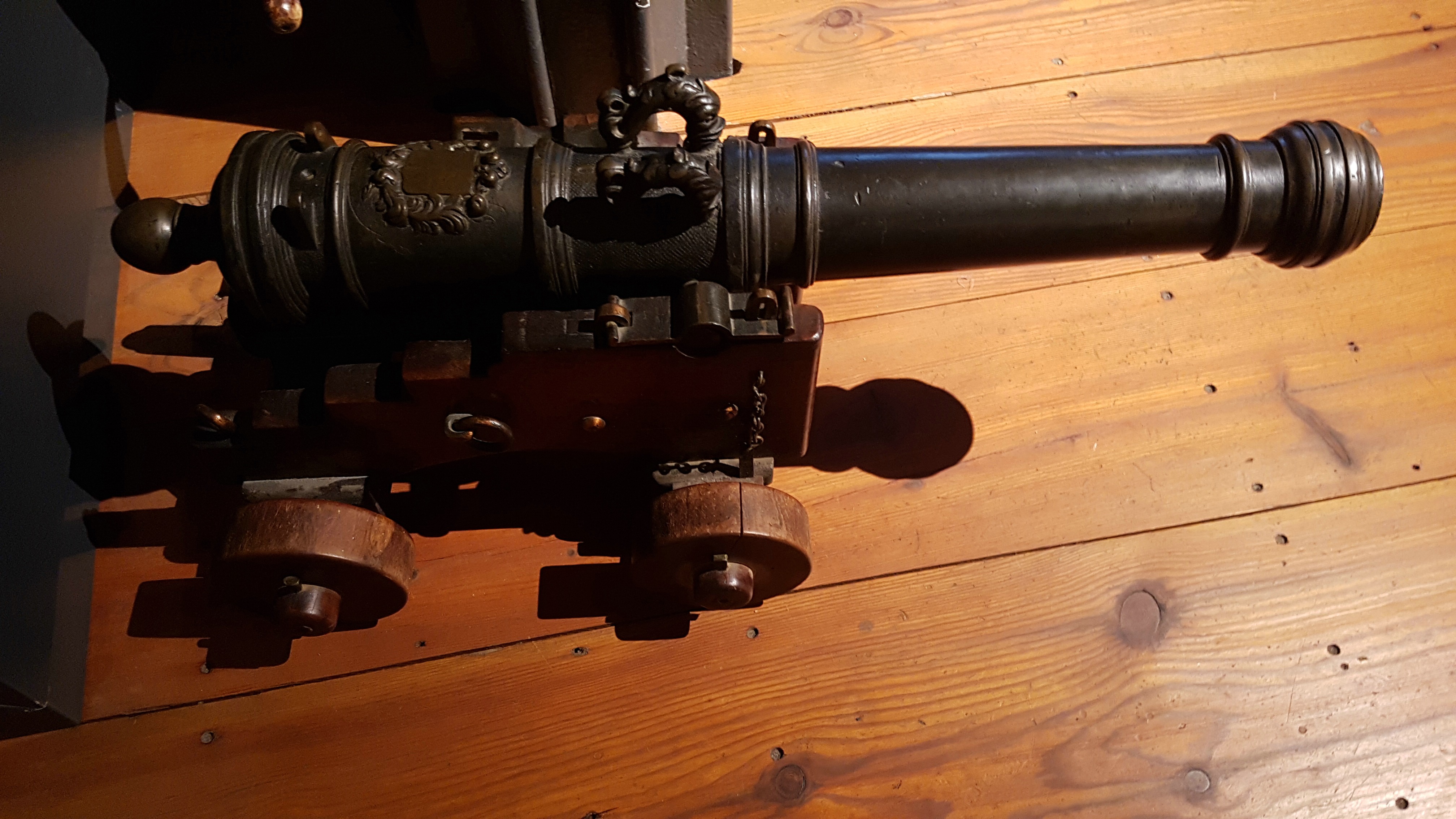

А что за покрытие на артилерии? Чем чернили? Уж очень блестят... :D
ПС - имхо, но матовый блеск более привычный и соответветствующий.
Очень красиво, а прямолинейность, угловатость аж глаза режет...
Бархоут как не живой...
К Ждану его, он быстро старину придаст. :D
С уважением, Константин!

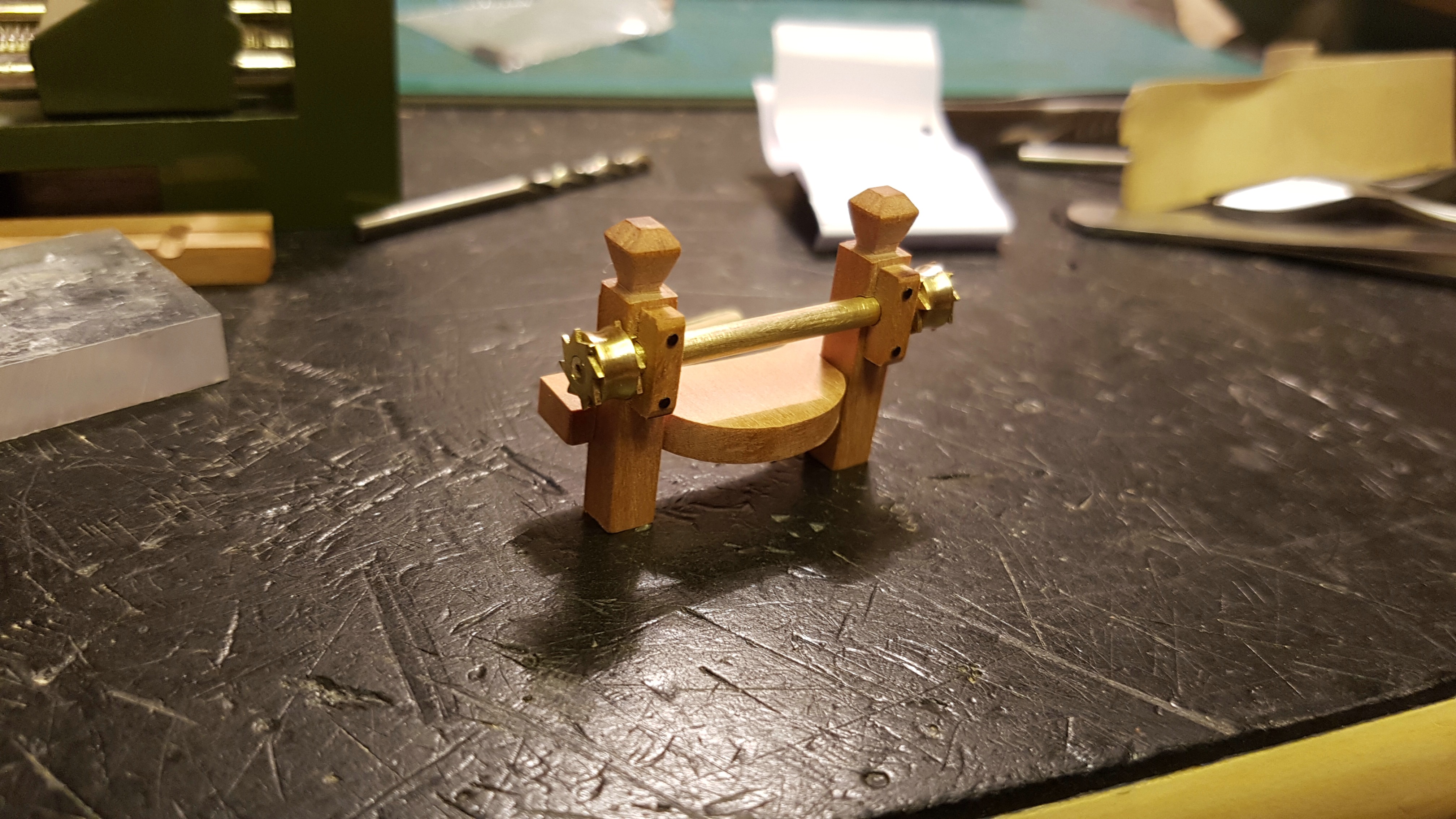

AlexTD
Сообщения: 176
Зарегистрирован: Чт мар 07, 2013 15:19
Благодарил (а): 12 раз
Поблагодарили: 16 раз
Re: Cannoniera Olandese N-2, масштаб 1:44
#29 Сообщение AlexTD »
Спасибо, ребята. Я особенно металлическим деталюшкам рад. Латунь - наше все.
Черню чернилкой специальной, минут по 40. Ставлю емкость в кипяток и его обновляю периодически.
После даже можно латунными щетками пройтись для потертостей. Главное не перестараться, на карронадах видно, например.
Не сильно ли блестит? Вот так выглядит пушечка небольшая при искусственном освещении.
У меня проблема, что припой не чернится. Пока думаю его подкрашивать краской (бросаться в глаза не будет, надеюсь).
Gibraltar писал(а):К Ждану его, он быстро старину придаст. :D
Помню, помню... дискуссии были жаркие. :D
Когда детали добавляются - резкие линии выделяются меньше. Пока сам еще не знаю как будет окончательно смотреться.

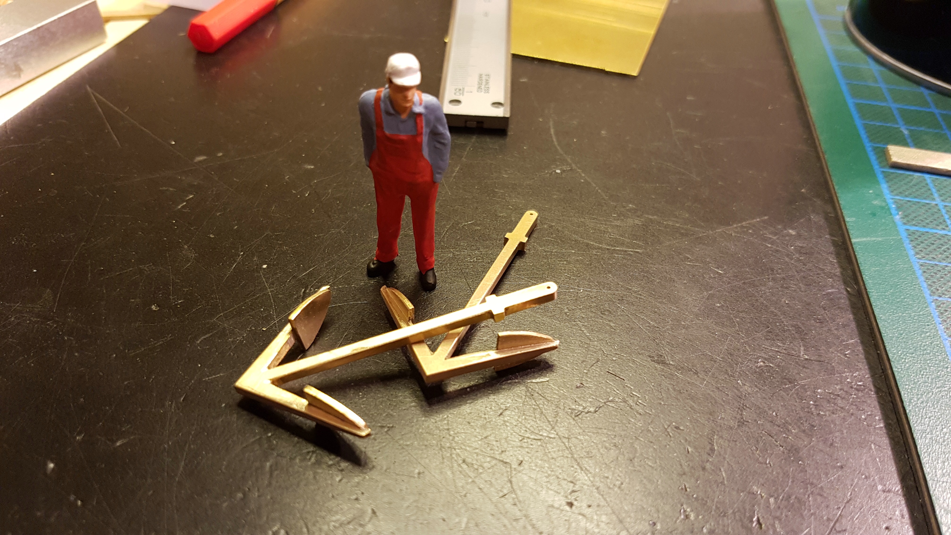

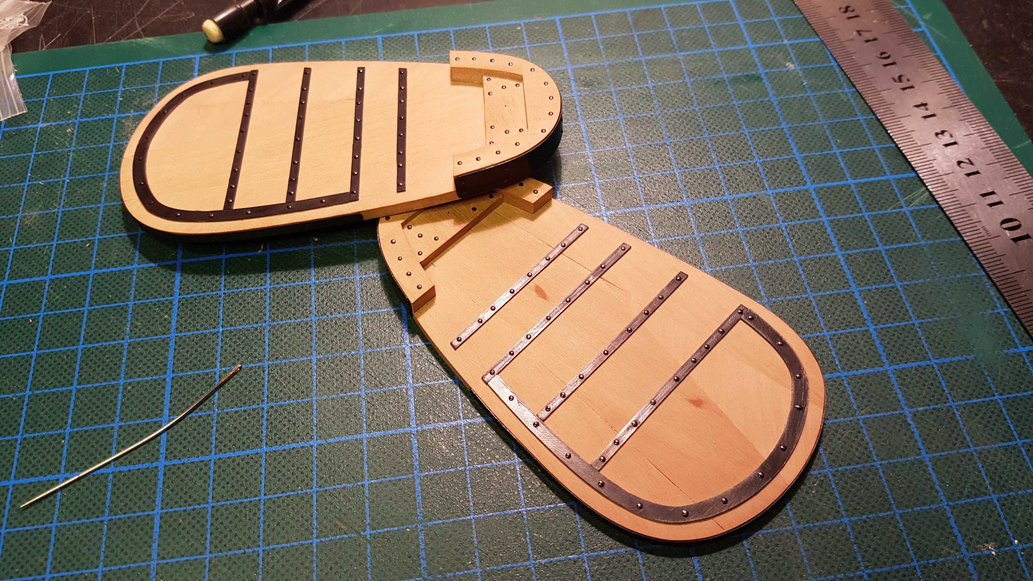

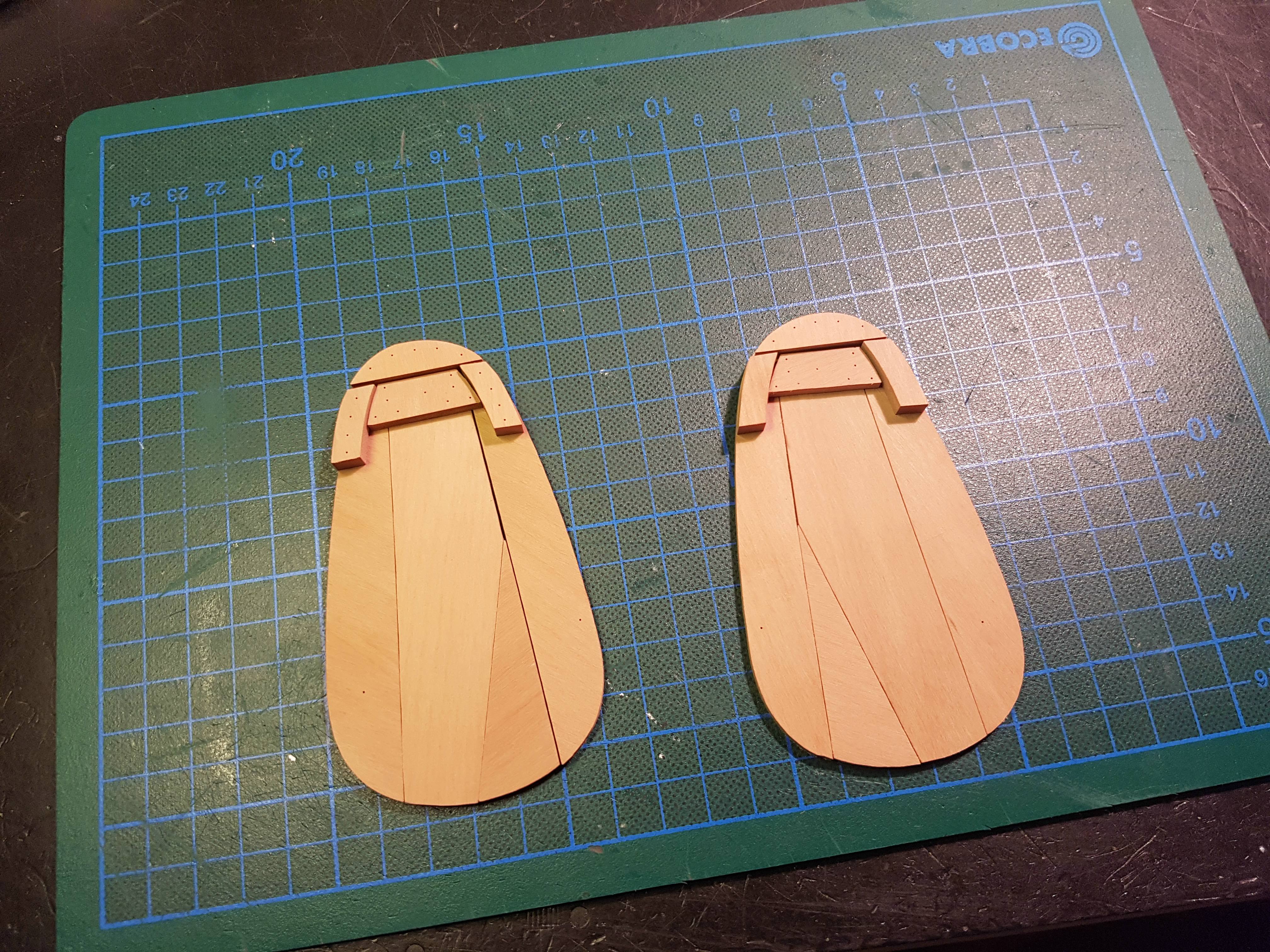

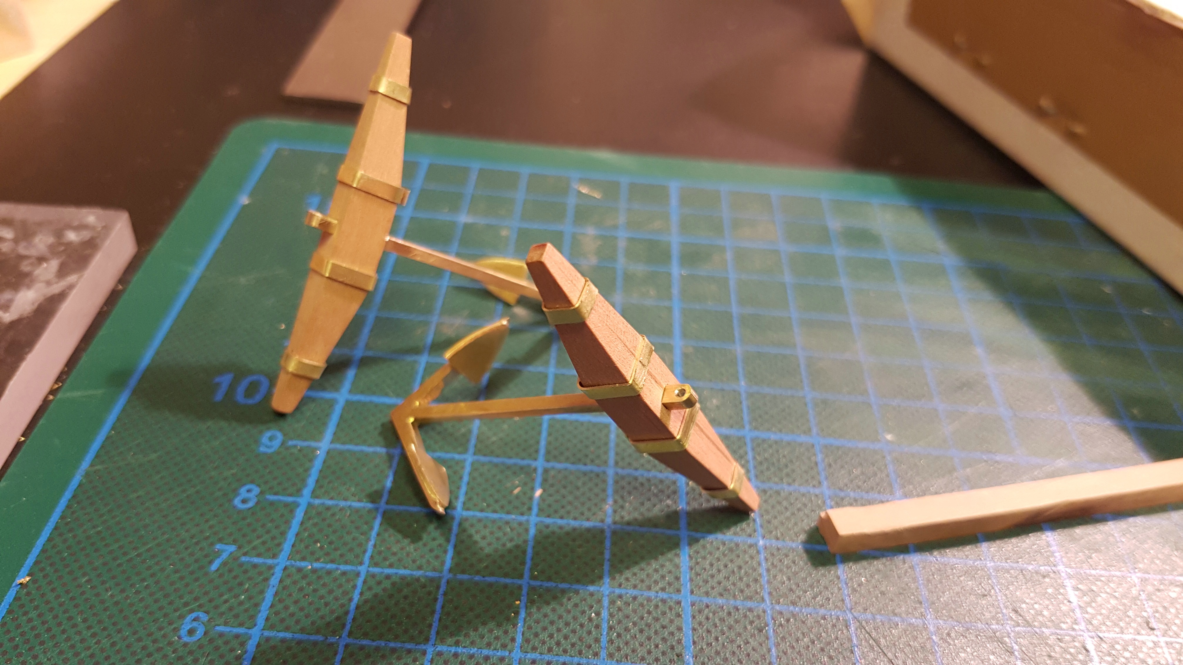

По моему списку уже 10 пакет фотографий!

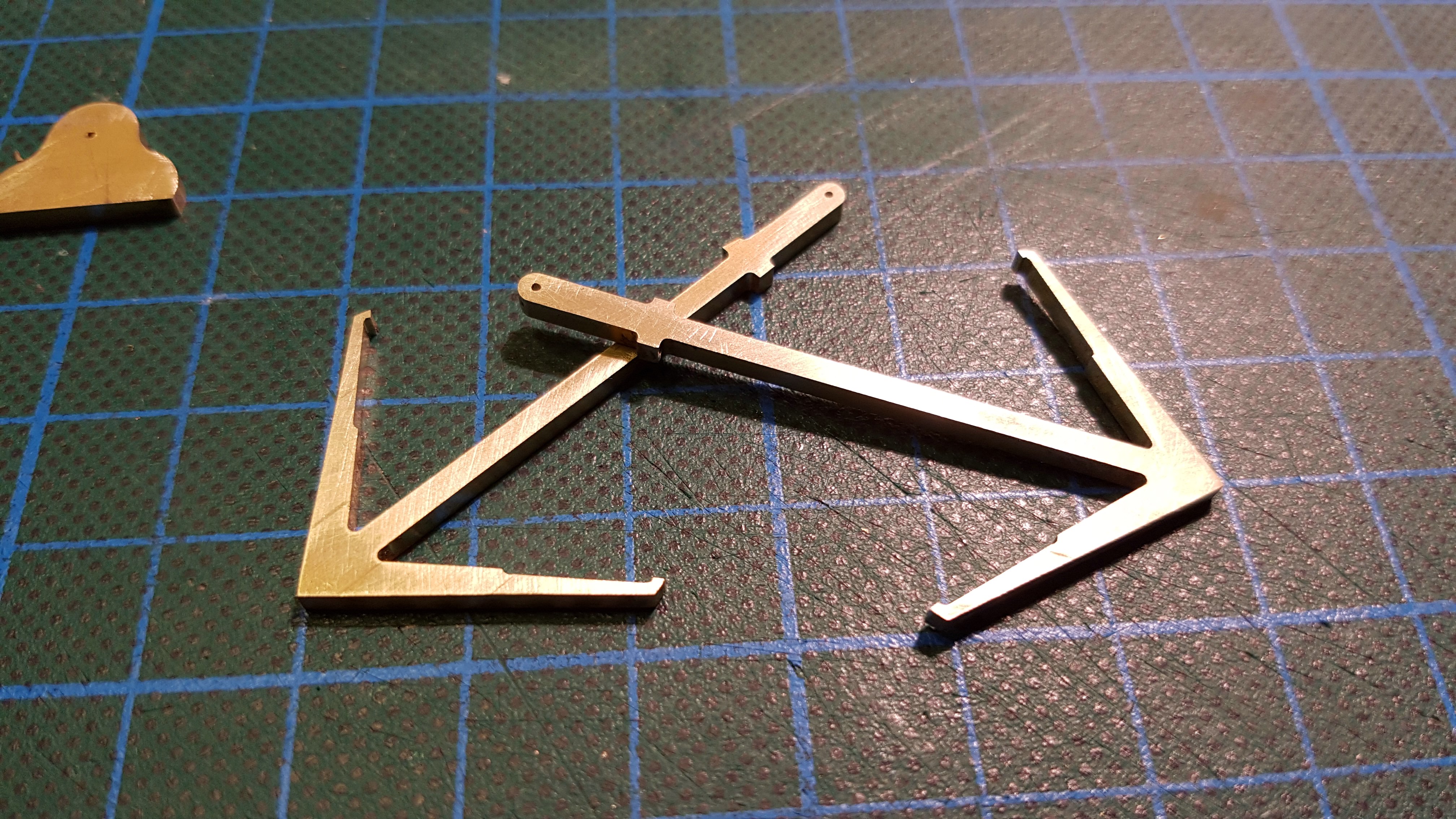

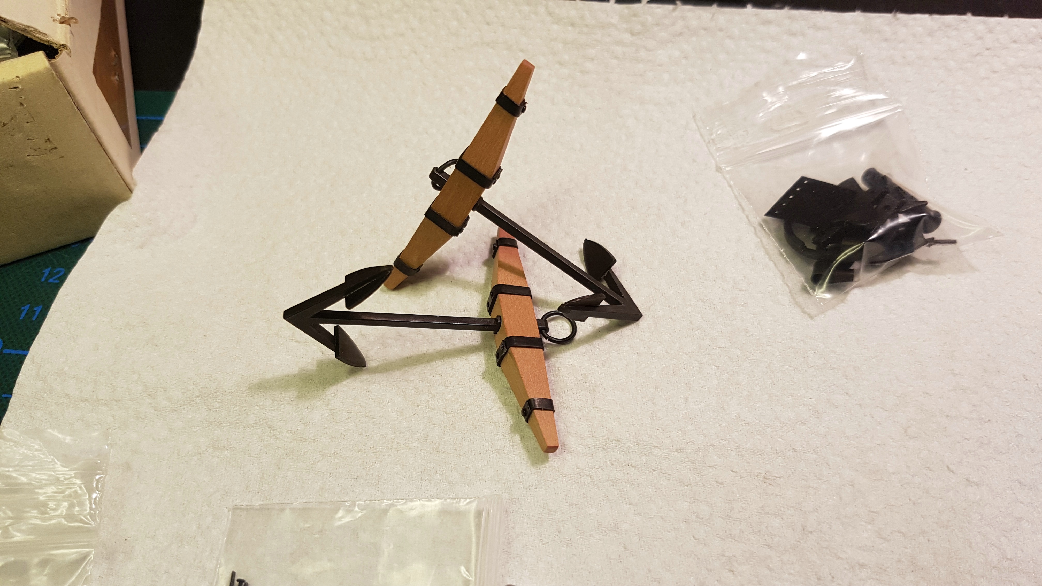

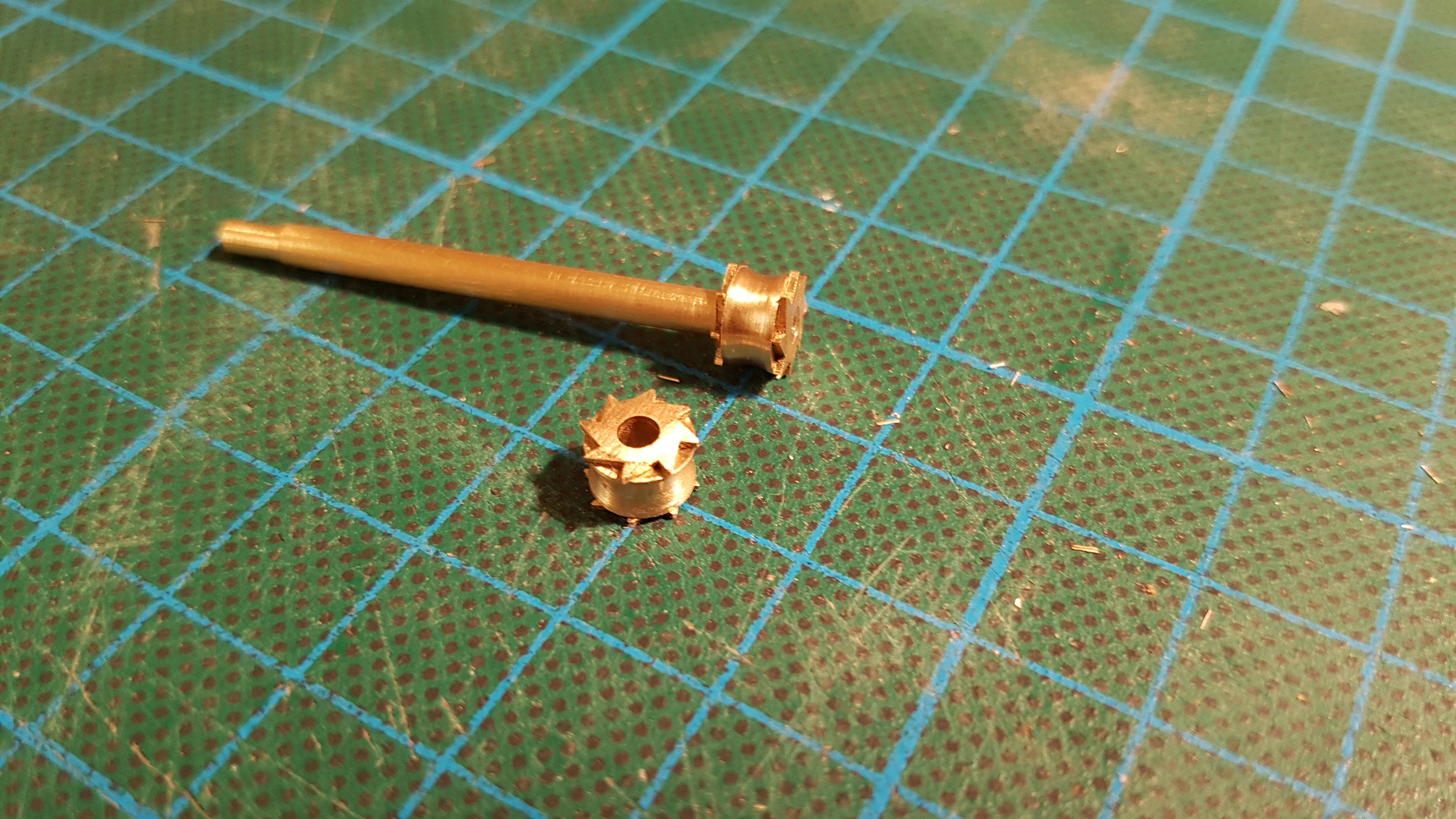

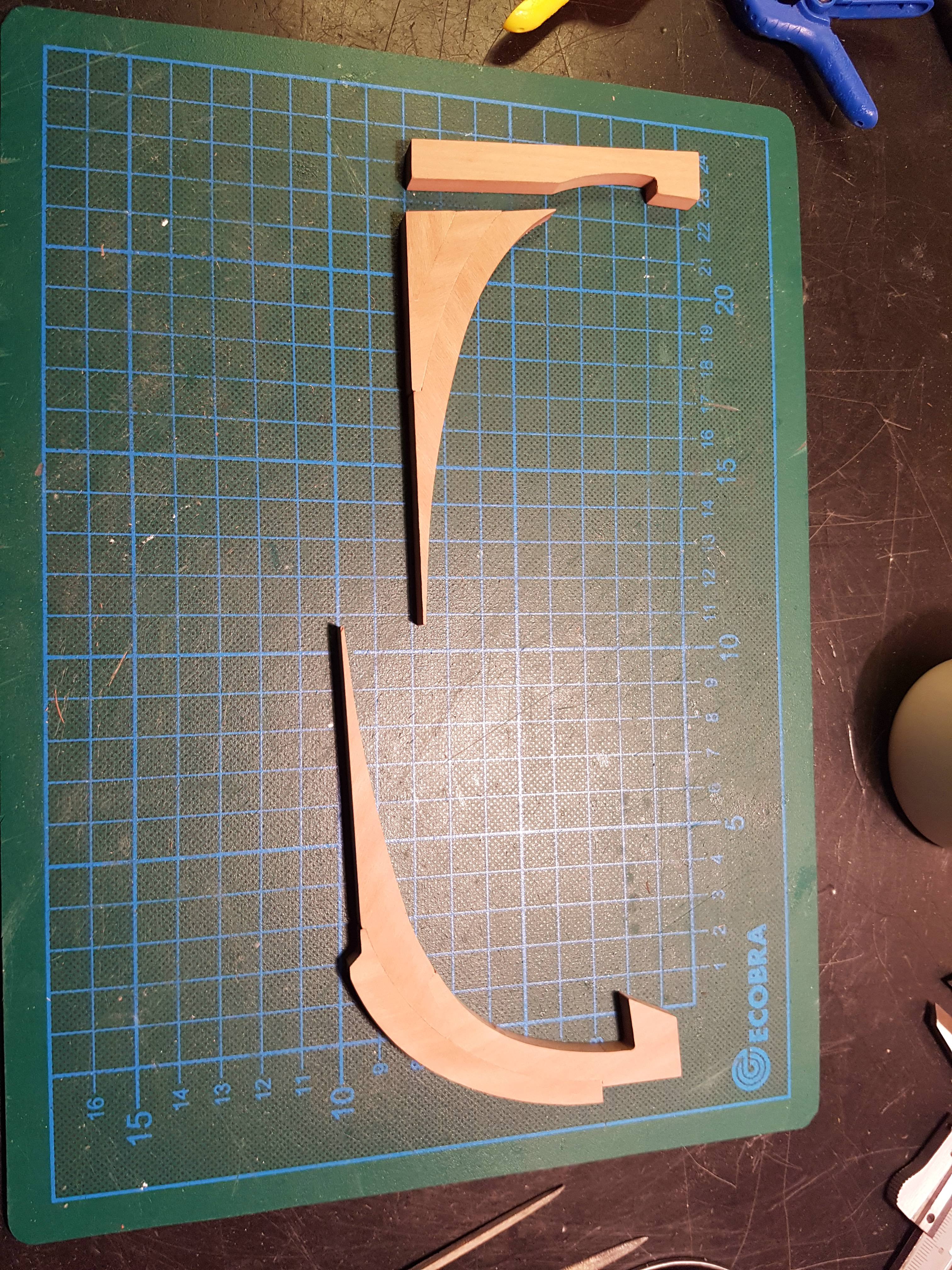

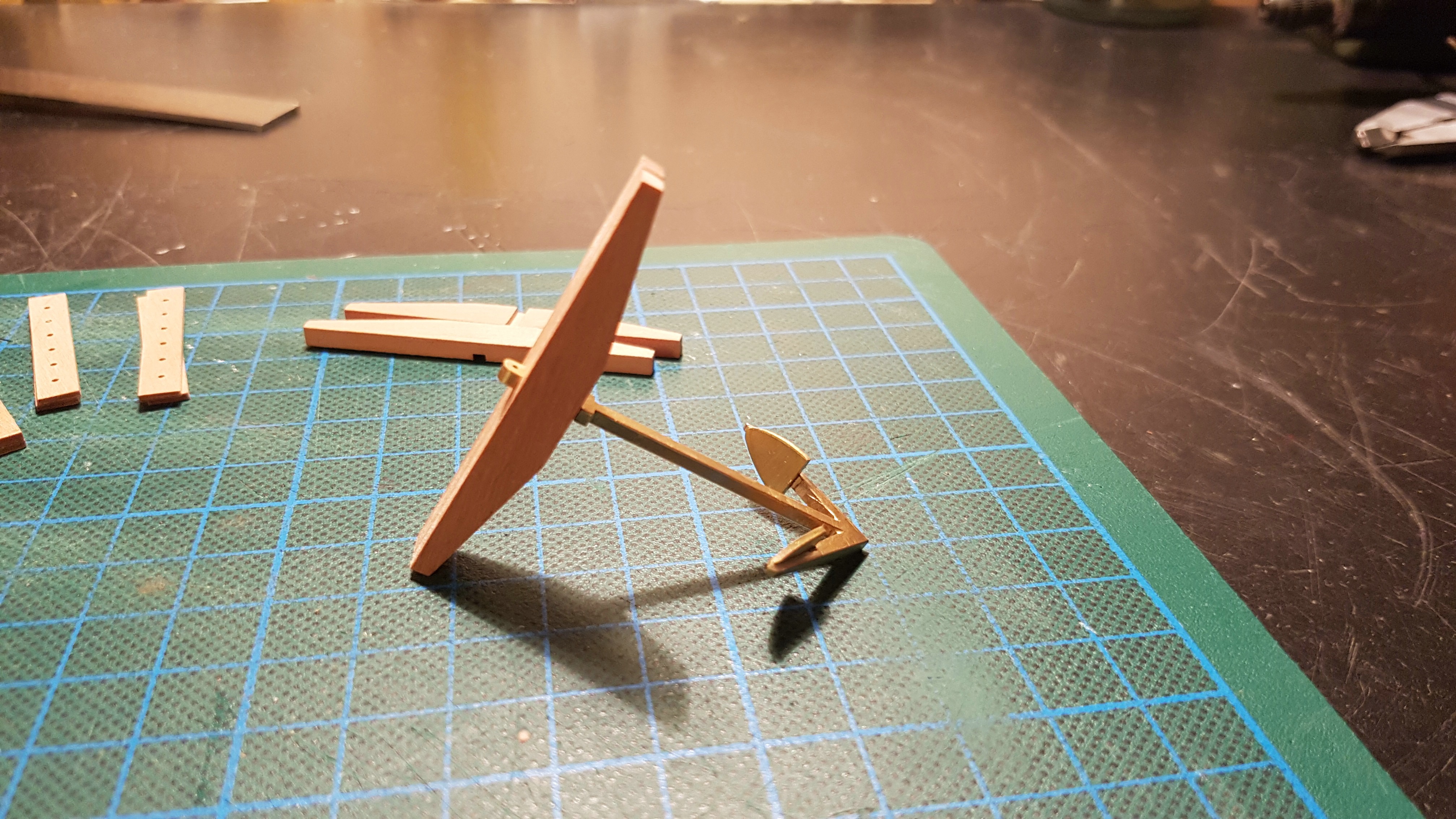

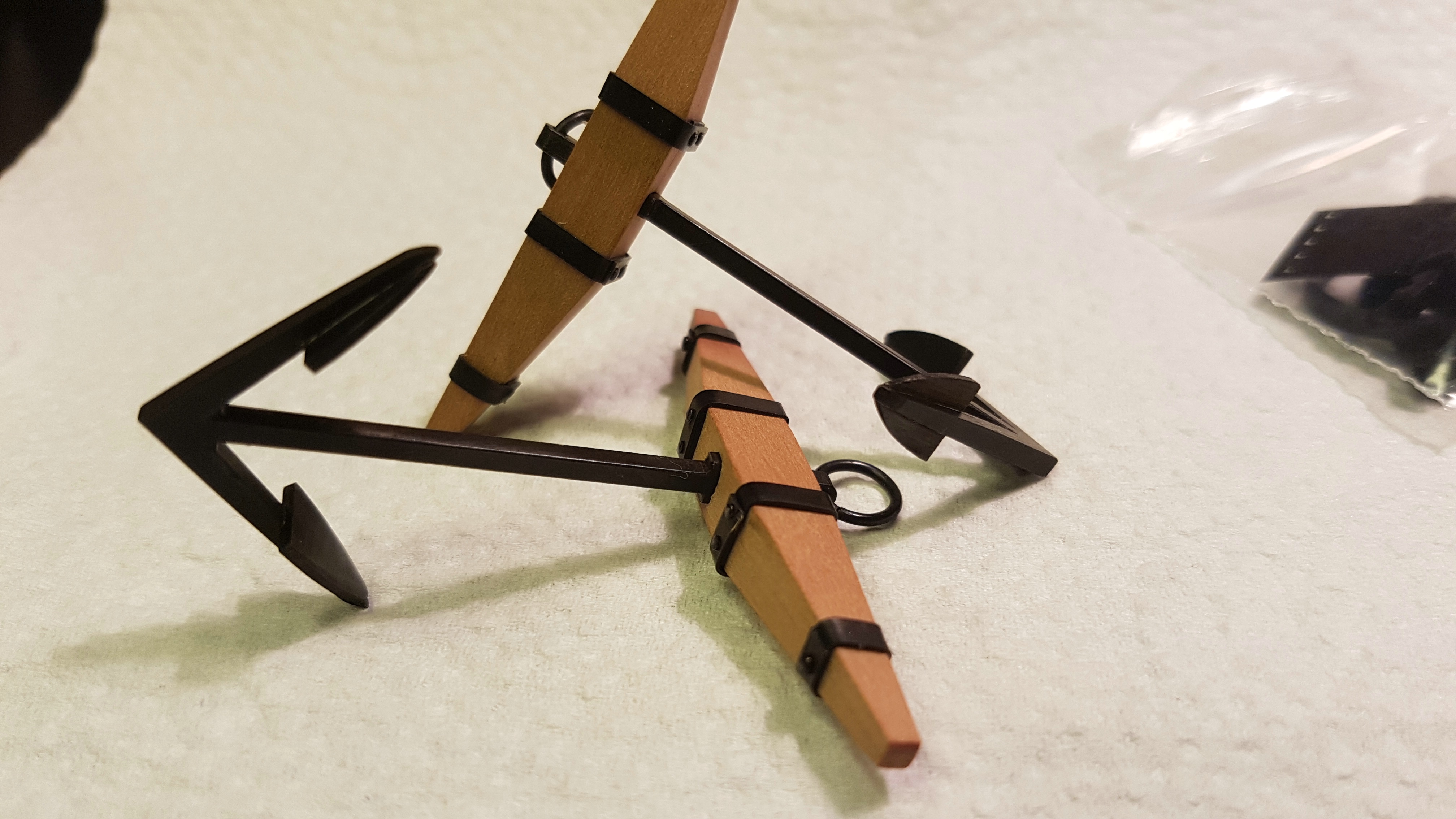

Итак, "Ласты"!
и якоря
продолжение следует...
