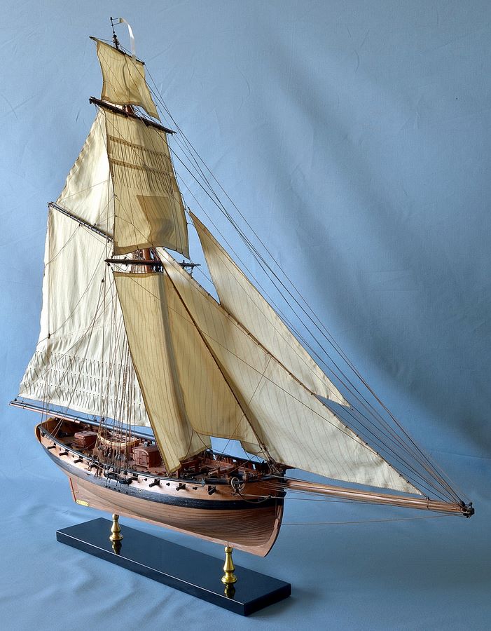

Мне кажется что и с парусами он тоже очень даже неплох.....мне очень нравится работа Bernard FrolichFreeLander писал(а):Вы конечно как хотите, но без парусов он гораздо зрелищнее выглядит...

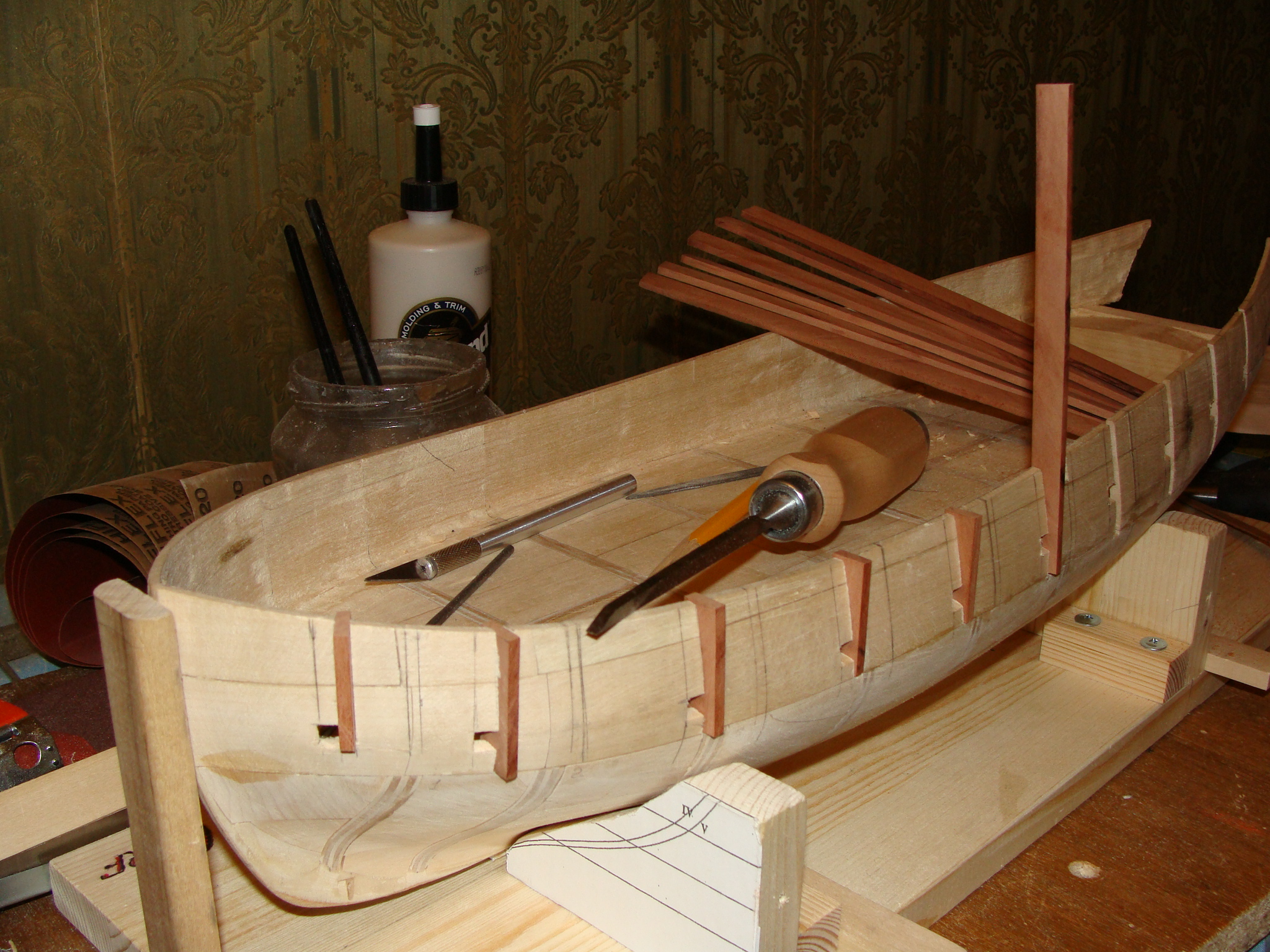

Не заморачивайтесь, у меня тоже всего две детали, хреновина и загогулина.Братец кролик писал(а):...грушевые вставки там где будут отверстия под весла(не знаю как они называются)...пушечные порты....
А вот от этого зависит порядок работы над моделью. Я в своей теме показал два способа обшивки. Если выбираете первый то борта можно оставить на потом, я так и сделал. Если второй, то да надо доводить болван до ума. Особенно обратите внимание на толщину штевней, нужно обязательно учесть толщину обшивки. И конечно врезать грушевые штуковины ( топтимберсы ). Дальше на выбор либо клинкер либо надводный борт. На втором варианте я делал борт из-за его прочности, после врезки вставок её теряет.Братец кролик писал(а): И конечно готовиться к 60смклинкера

На данный момент все-таки решил сначала доделать черновой верх(врезками укрепить), а то больно там все очень тонкое и хрупкое....липа просто не держит такую ширину борта
С бимсами решил схалтурить слегка ... подвинул их к портам на 1,5мм так пилить удобней.....Под палубой все равно никто не увидет

Бимсы пока не ставь. Надо найти обрезок доски и прикрутить её к болвану сверху. Да так чтобы она была выше чем борт на пару сантиметров. Послужит своеобразным стапелем, а так как будет выходить за габарит корпуса, предохранит хоть немного от случайных повреждений. За неё можно крепить корпус в тисках или ещё где, что облегчит работу. Как доведёшь обшивку до бимсов снимешь.

Про бимсы спасибо что-то сам не додумался а том как крепить болван буду.У меня все-равно бимсы закрываются бархоутом . Про цвет палубы еще не знаю.просто не хочется делать слишком светлую так как она довольно широкая и боюсь сразу будет резать глаз......да и вообще у это-го кораблика обводы как у французского бульдога

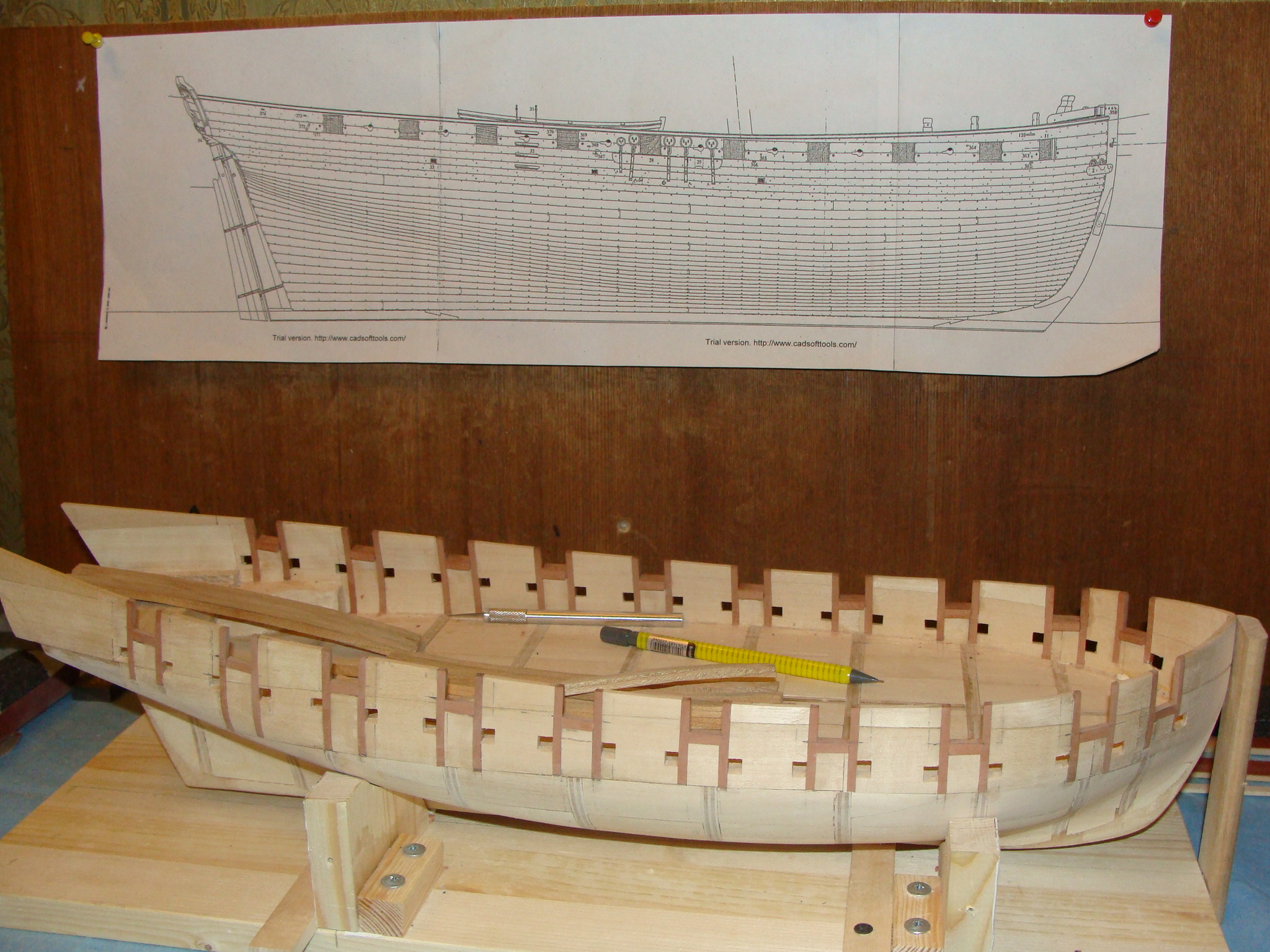

Добрый день.
Уу-ф. Вроде получилось сдвинуться с мертвой точки.Я просто не представляю как у Дмитрия получается так быстро врезать все портики и бимсы...,(у него наверно бригада гномов с эльфами трудится
а олени доски подвозят)
Бимсы выпиливаю эл.лобзиком с небольшим запасом из кокой-то неизвестной древесины(крепкая но жутко полосатая) .на точки супер клея собираю в пакет по 5шт и по шаблону шкурю. Надо ещё сделать вставки под весельные отверстия.....,но вот думаю сделать глухие и потом уже по обшивке высверливаться,или сейчас уже сделать эти гитарно-образные дырки по шаблону под углом.,а потом обшивку через них высверлить
