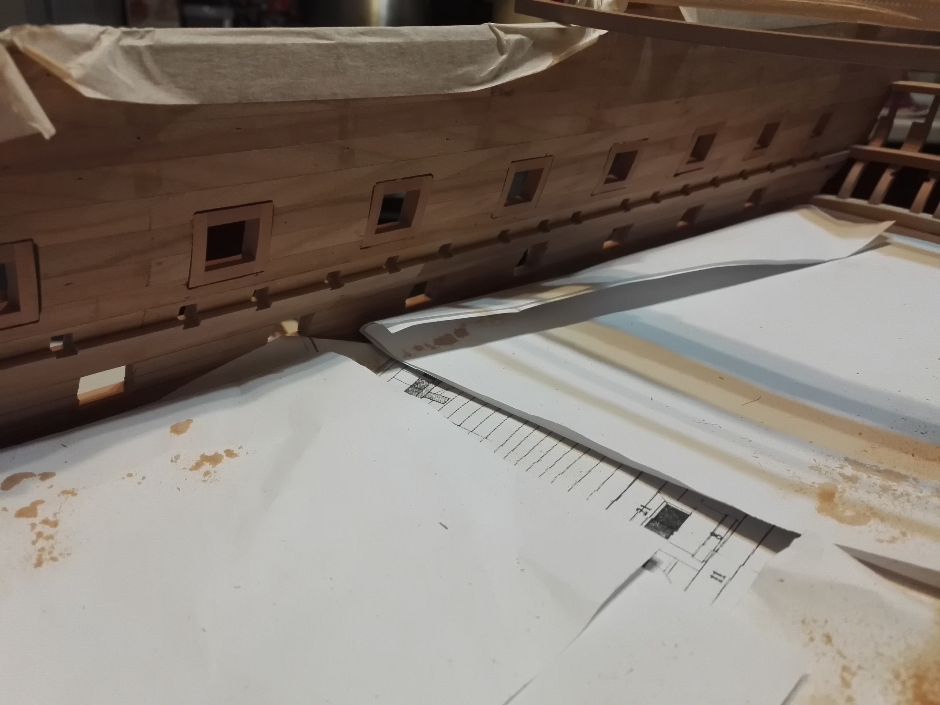

Re: 74 - пушечник по чертежам Будрио. Масштаб 1:60

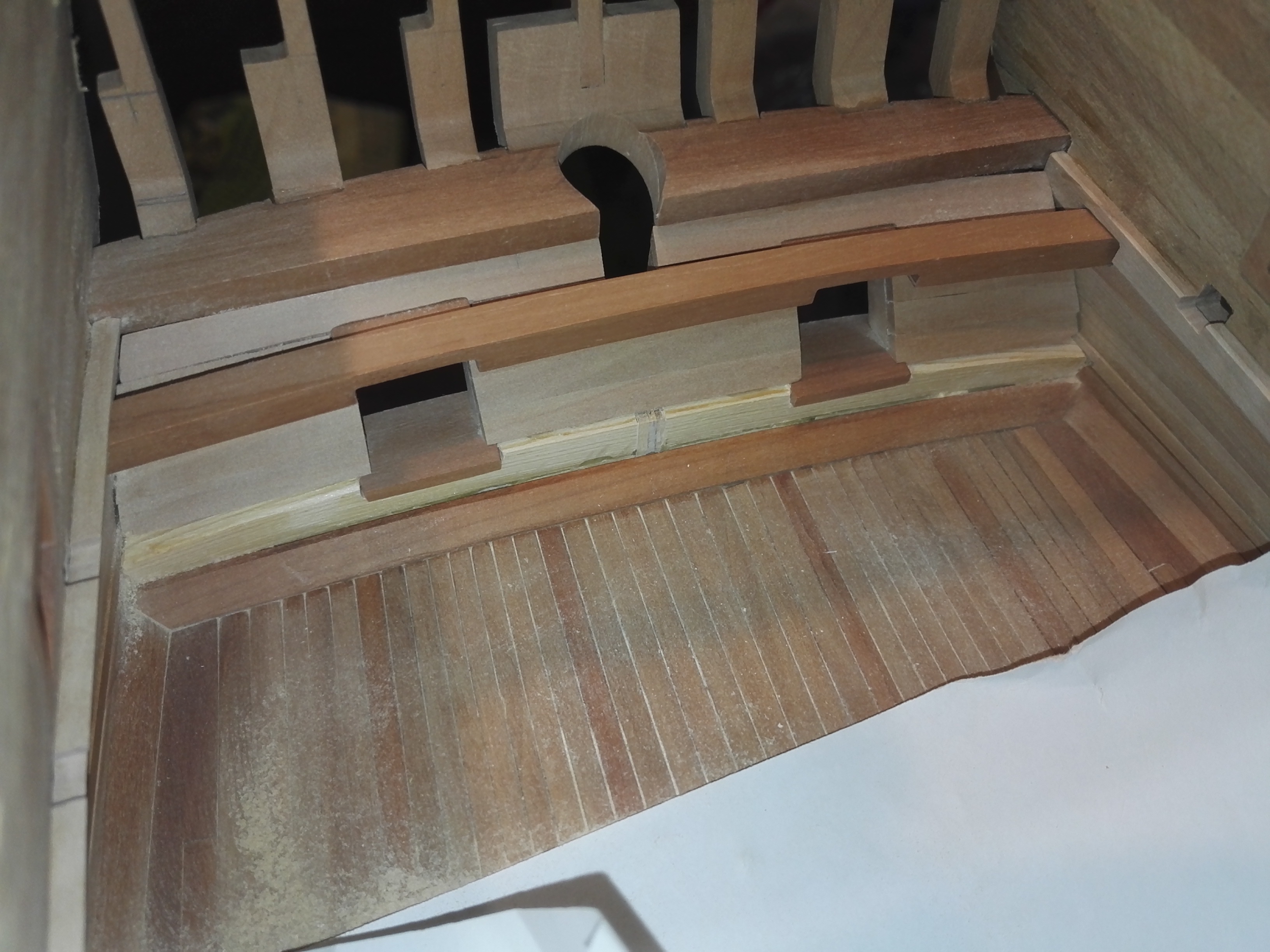

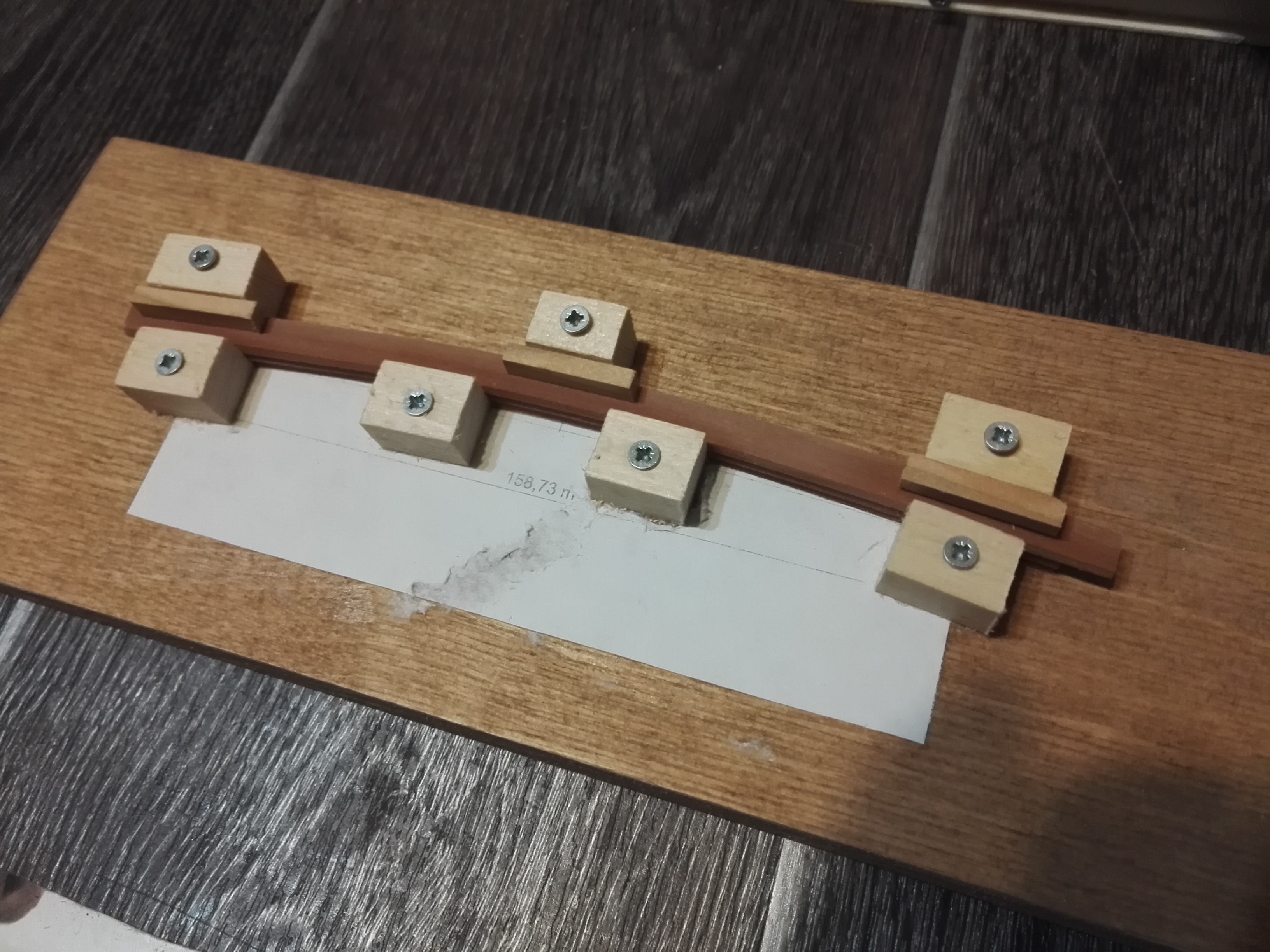

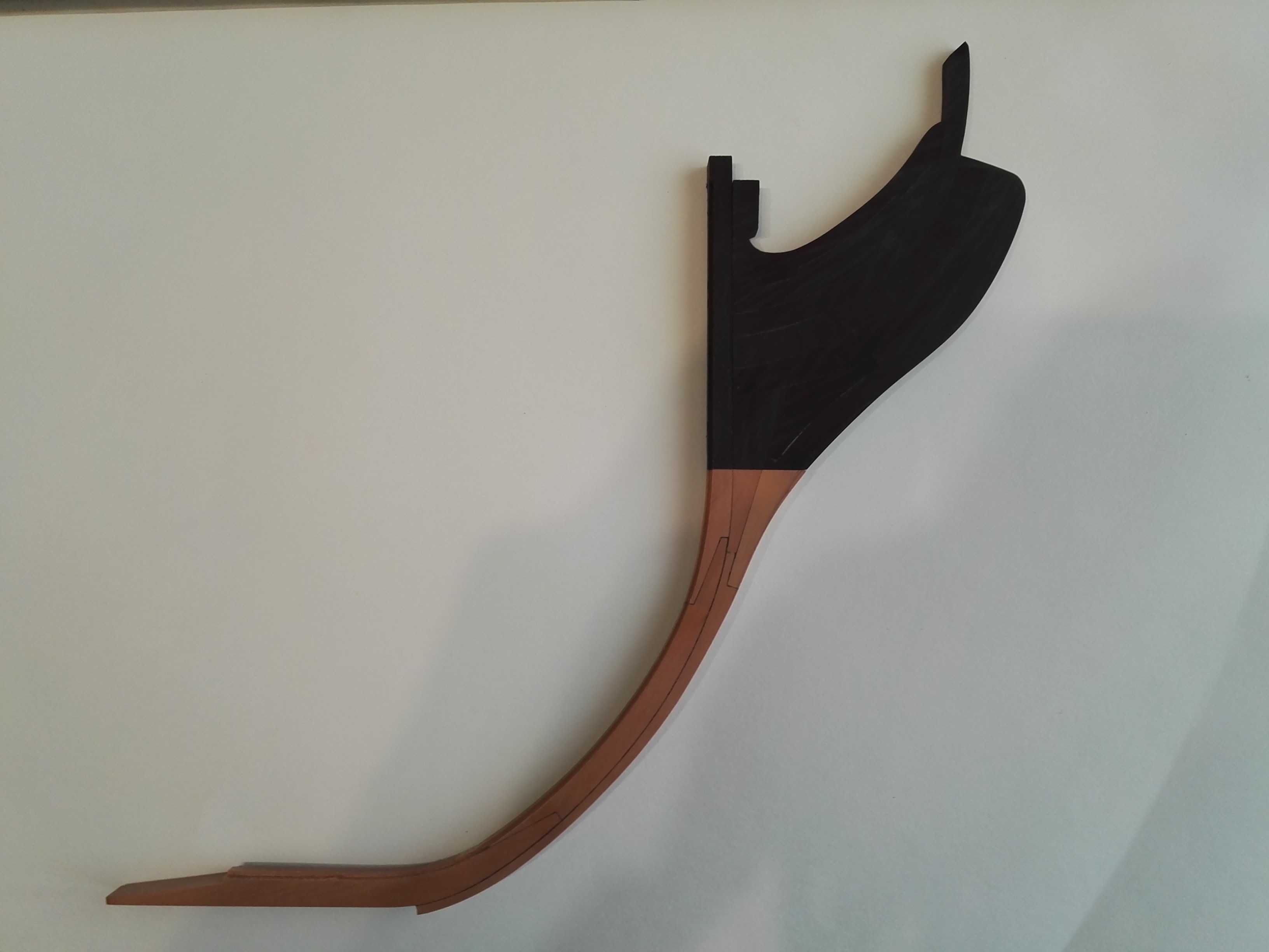

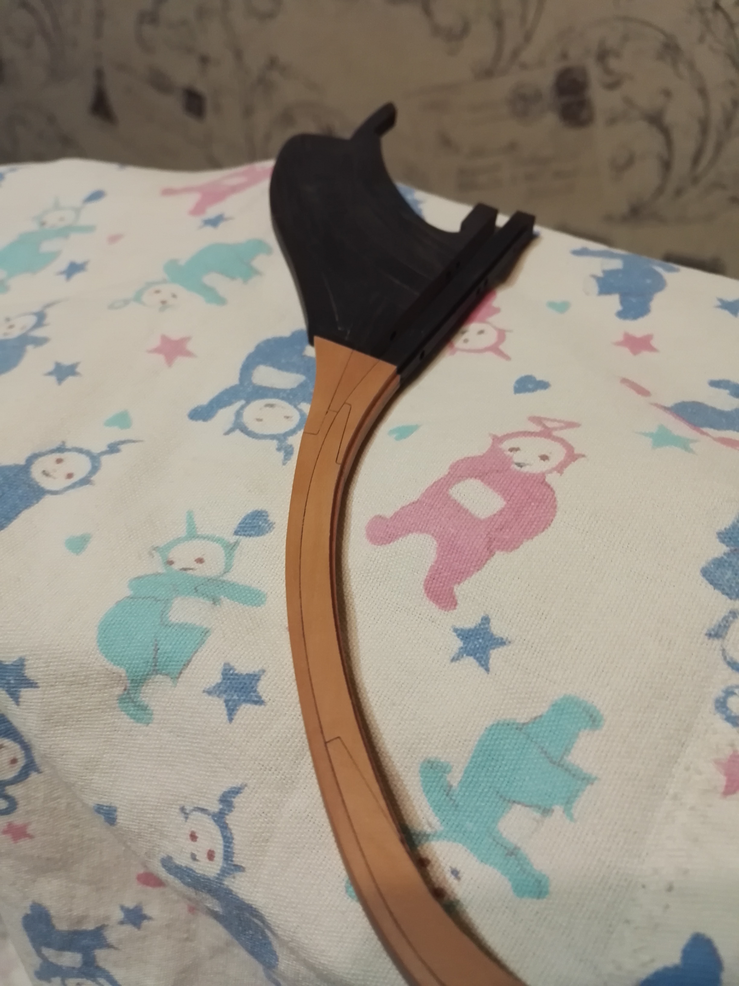

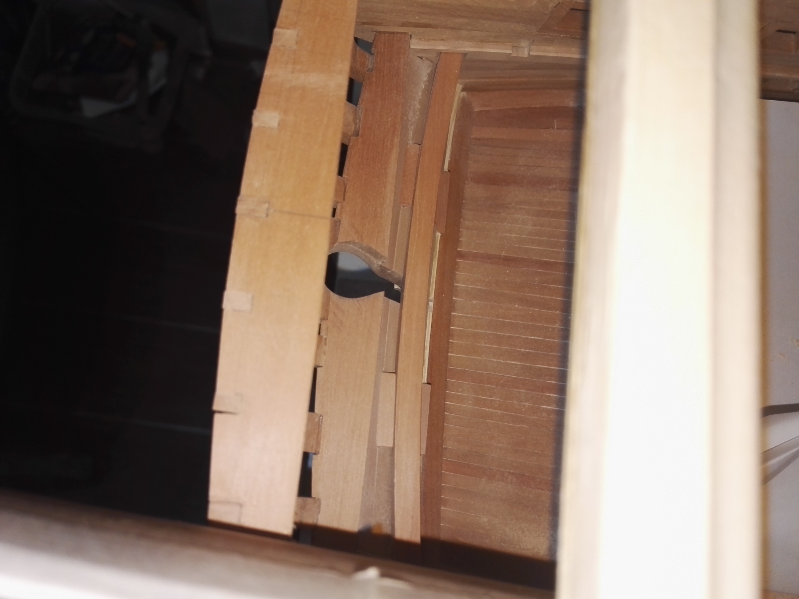

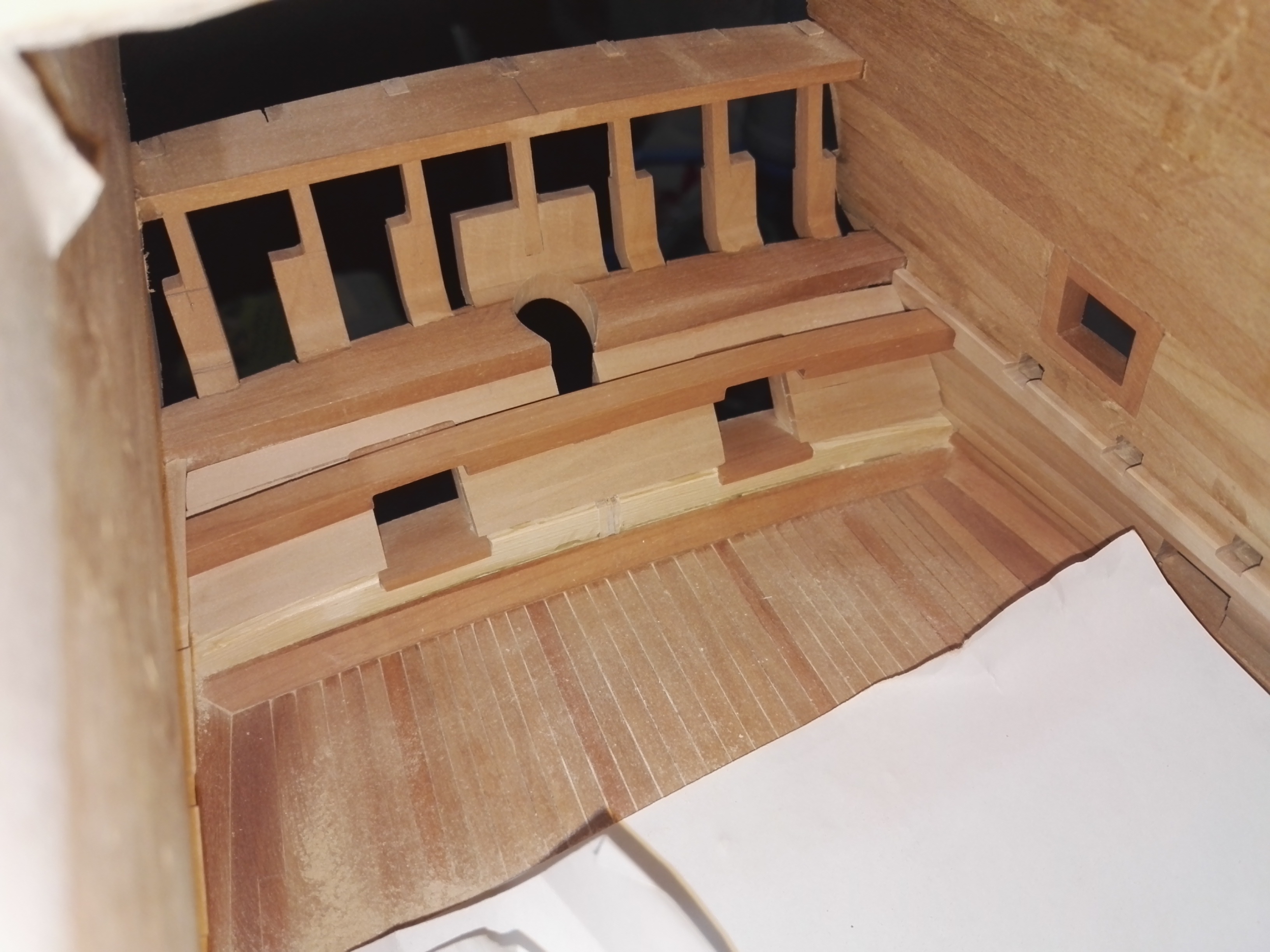

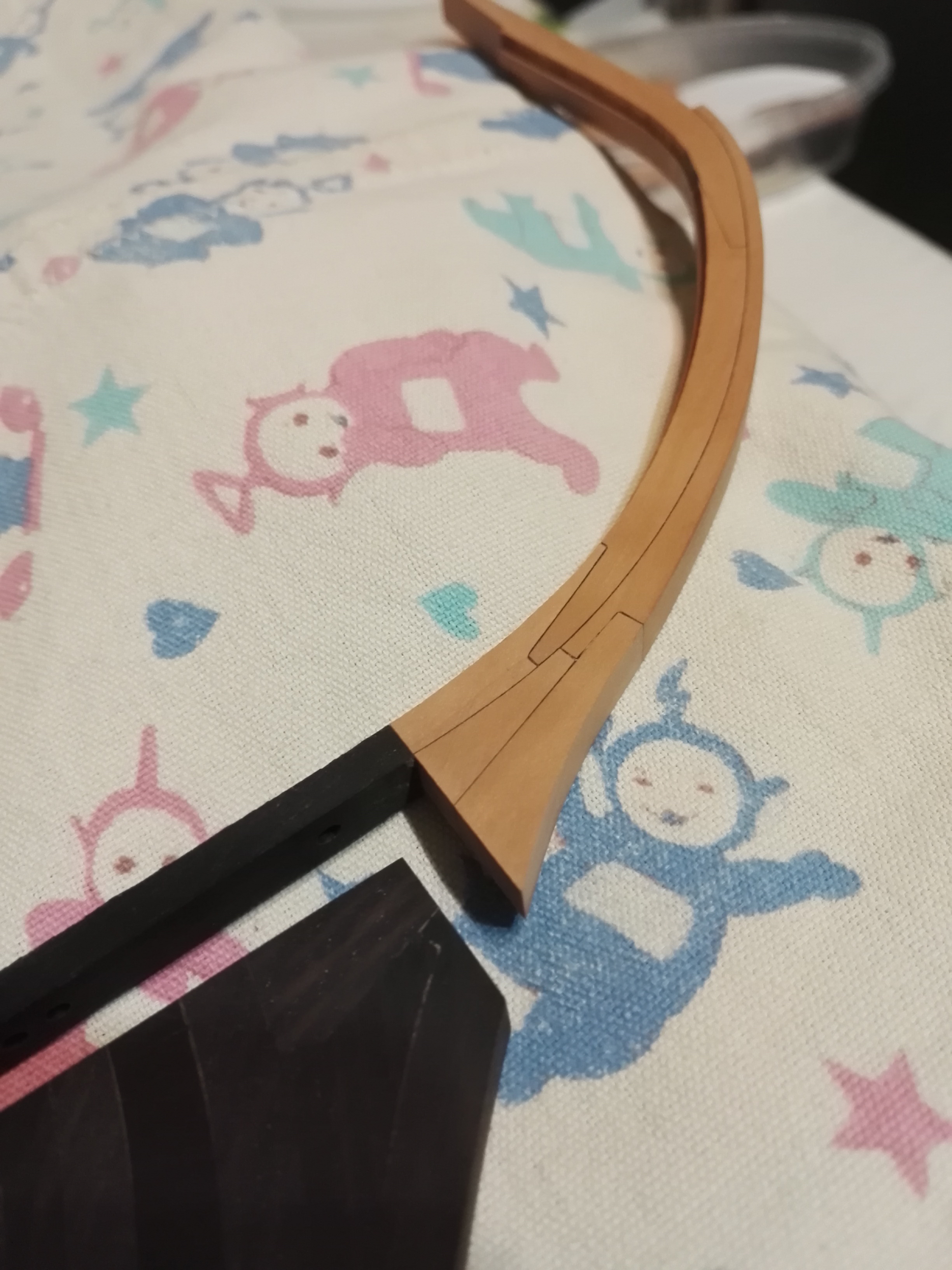

Кто-то микрооргазмирует, но после переделки (умудрился занизить уровень ватерлинии к носу на 16 мм, не понял сам как снял размер), и убитых три вечера, сижу и микрогазирую
Княвдигед также предусмотрел съемным.
Фрезу поменял на другую от коммунистов... Поострее.
А пока приступил к "рубке" корпуса под бимсы опердека. Была идея сделать по исторически сложенной сборке с внутренней разметкой, но плюнул, пошел путем ДШ, через борт. Так проще.

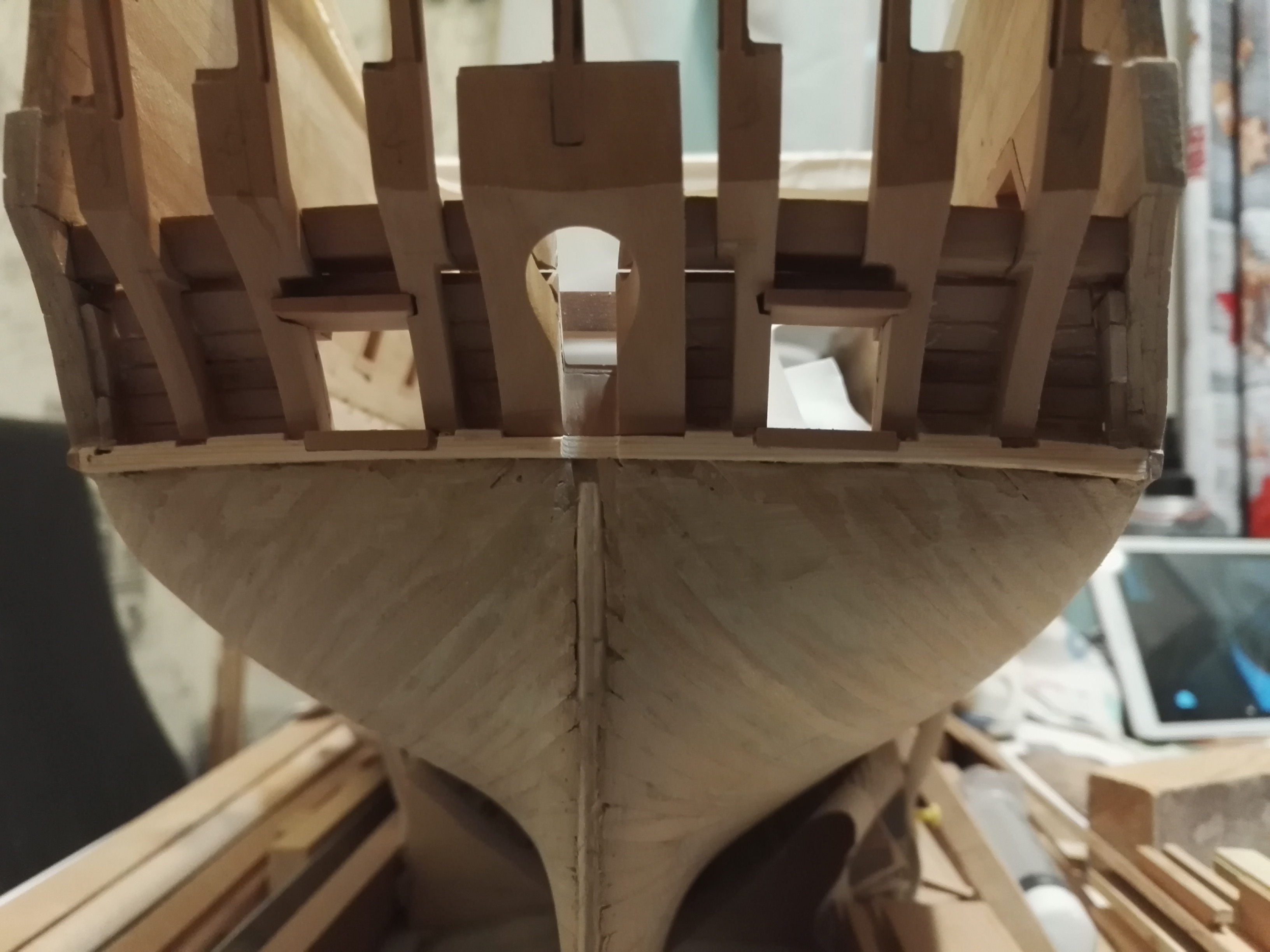

Пытался сопоставить ваш княвдигед с чертежом, но не получилось. Можно сделать фотографию с другого ракурса, как на чертеже?
- Gibraltar
- Сообщения: 498
- Благодарил (а): 17 раз
- Поблагодарили: 27 раз
Почему же нет

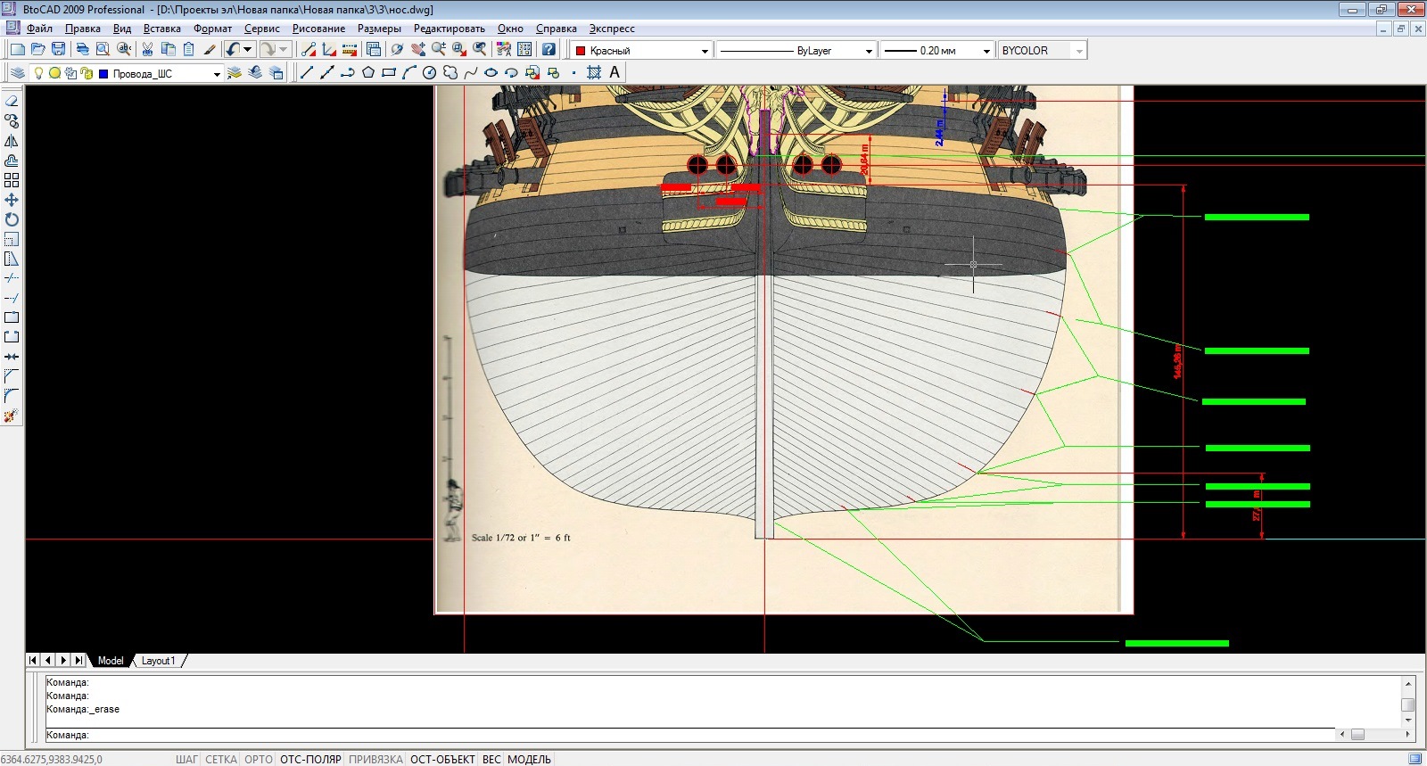

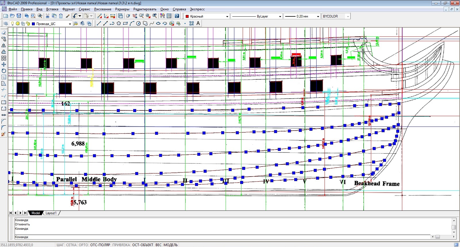

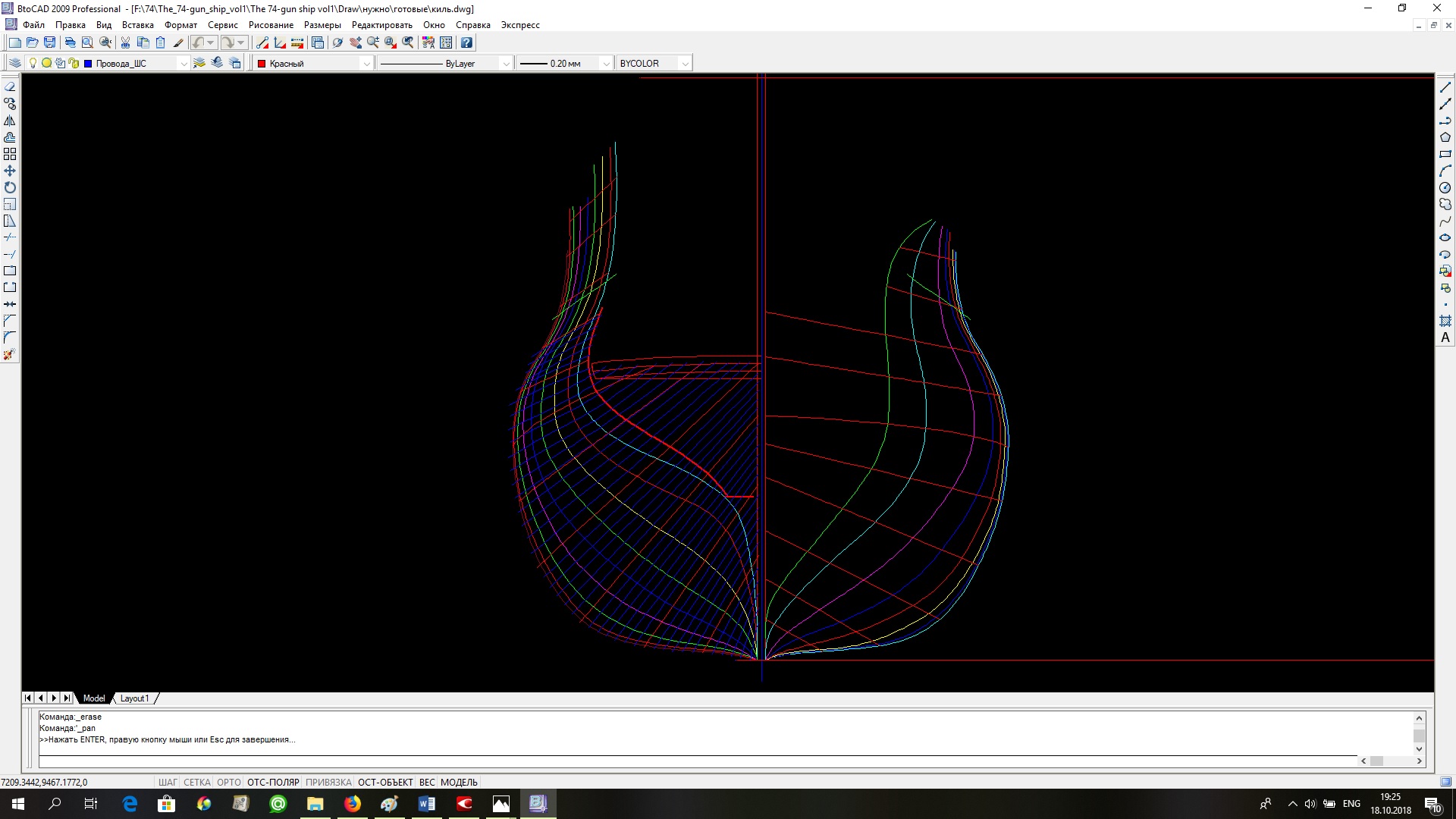

Всем доброго утра!
В ближайшее время планирую перевернуть корпус и приступить к разметке наружной обшивки.
Нужен совет.
На теоретическом чертеже нанесены геолинии. Если эти геолинии перенести на боковой вид, то видится, что от "бархоута" (уровень гондека, переходящий без ступени в обшивку) до киля они делят обшивку (38 досок) на семь частей от 3-х до 7-ми досок в участке. Разделим на виде с носа 38 досок на эти участки... Ширина досок в этих участках варьируется (в моем масштабе) от 4,5мм до 6,8мм. К уровню портов они шире.
Общая длинна по борту (от бархоута до киля) 206,98 мм, на 38 досок приходится средняя ширина 5,45 мм.
А теперь по совету - стоит ли на всем участке сделать одинаковые по ширине рейки 5,45 мм, или не упрощаться и придерживаться той теоритической разметки с разной шириной реек (4,5; 4,7; 5,8; 6,4; 6,8мм) ?
Как это будет в визуальном восприятии? Технически? Понятно, что на миделе уровень реек приподнимется к портам, при этом, учитывая сужение реек, примыкание у носа и кормы останется в том же уровне.
Нужен совет.
С уважением, Константин!
- Олег Серегин
- Сообщения: 3505
- Откуда: Ульяновск
- Благодарил (а): 321 раз
- Поблагодарили: 218 раз
Константин, привет.
Эти линии и надо на корпус переносить. Ширина досок будет разной, что есть нормально.
Ты только проверь их плавность с разных ракурсов, перед тем как чертить отдельные доски
- Gibraltar
- Сообщения: 498
Спасибо, Олег! Так и сделаю.
Вначале перенесу все что можно на оси с моим "штангенрейсмусом", а потом уже рейкой визуально отредактирую одну сторону, перенесу на другую.

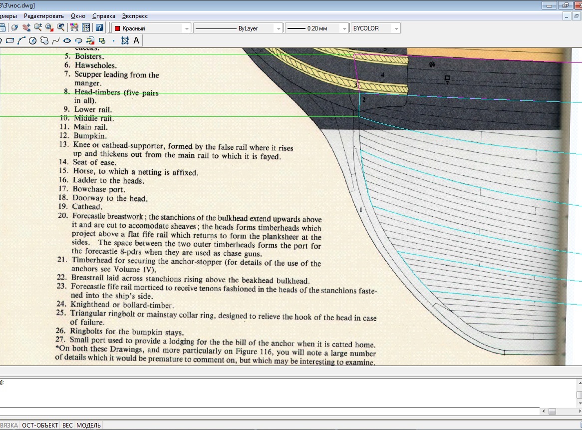

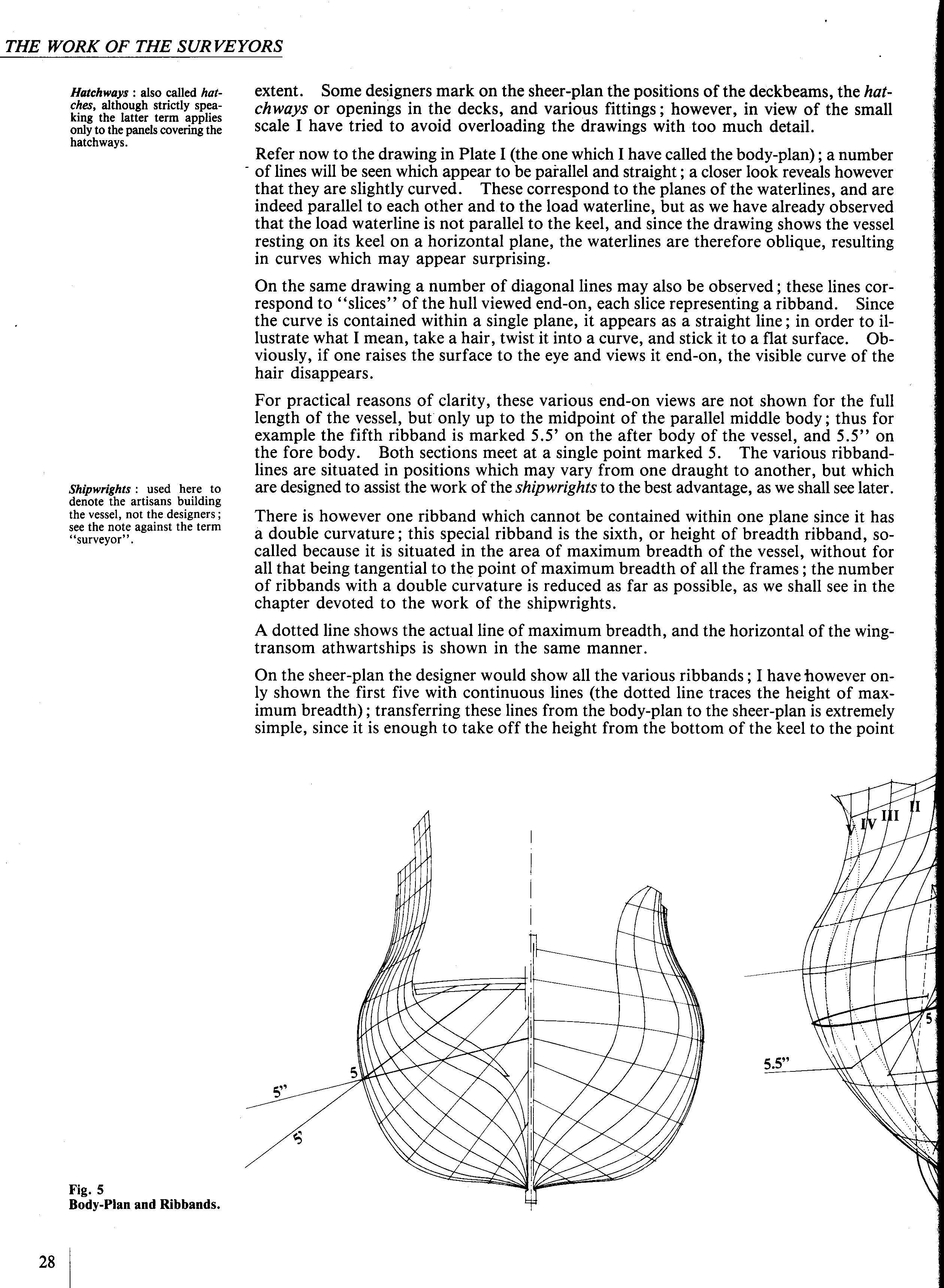

В завершении сегодняшней дискуссии...
страница 28 первого тома
смотрим картинки Обшивка с кормы Совмещение Красные линии на совмещенном чертеже - те самые рыбины с 28 странице.
Даже 9 классов ЦПШ достаточно, чтоб сделать соответствующий вывод.
