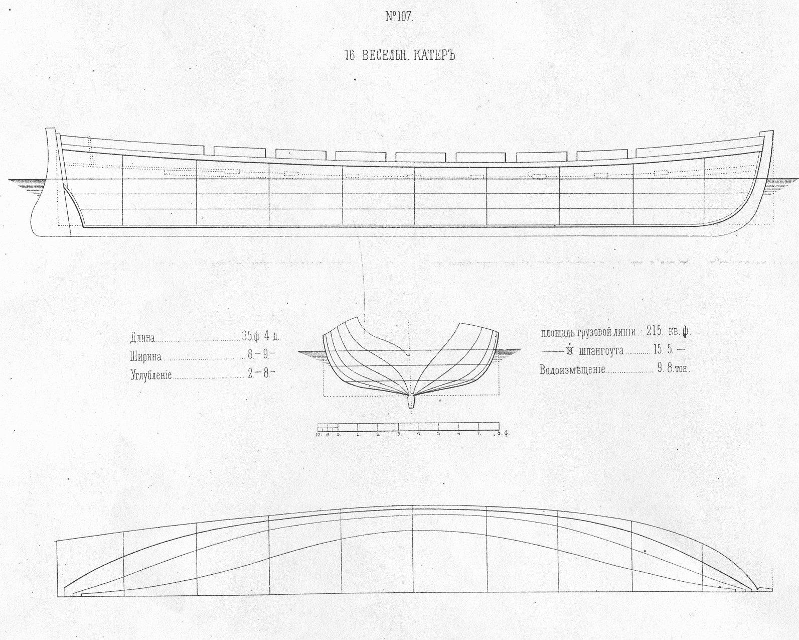

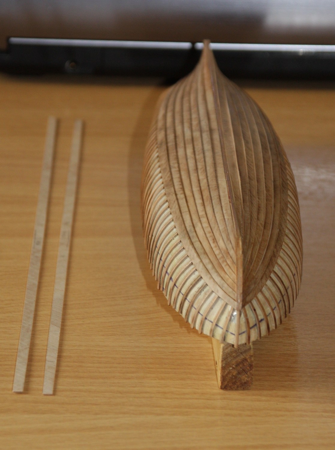

Модель 16-ти весельного катера в масштабе 1:35 из атласа чертежей М. Кишкина

Отлично! Больше качественных малых плавсредств :D
Будете с парусным вооружением делать или нет?
Что за дерево используете?

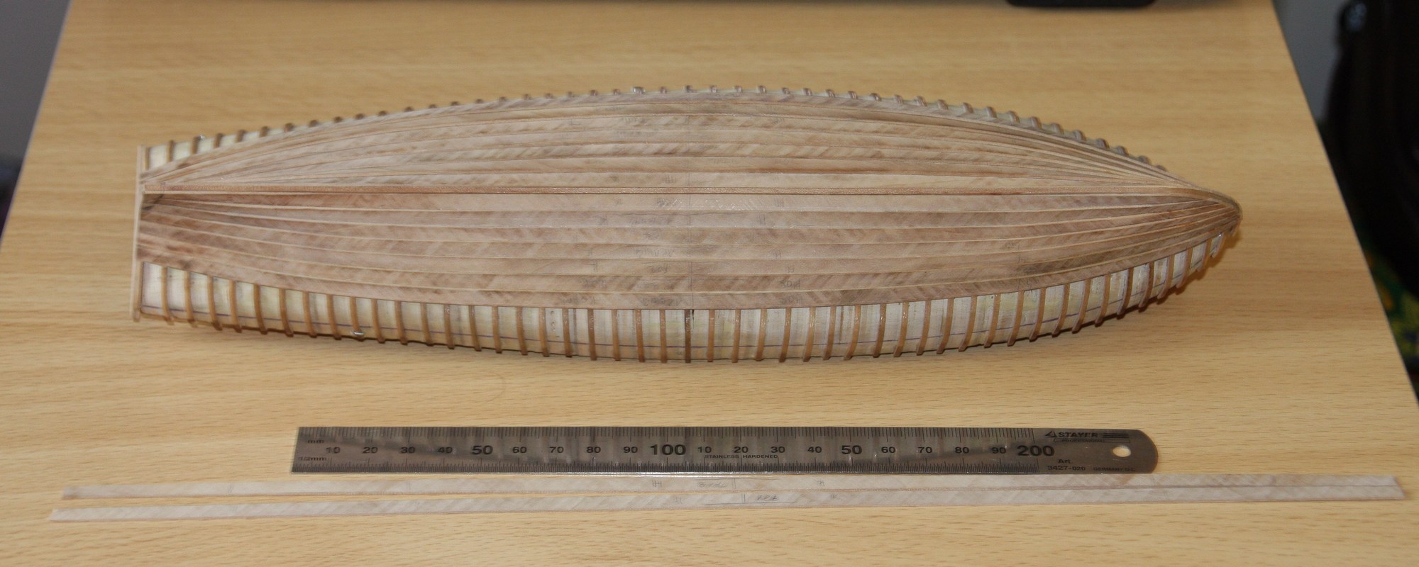

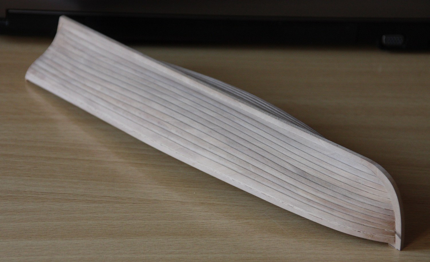

#3 Сообщение FreeLander »
Красиво получается, начало многообещающее.

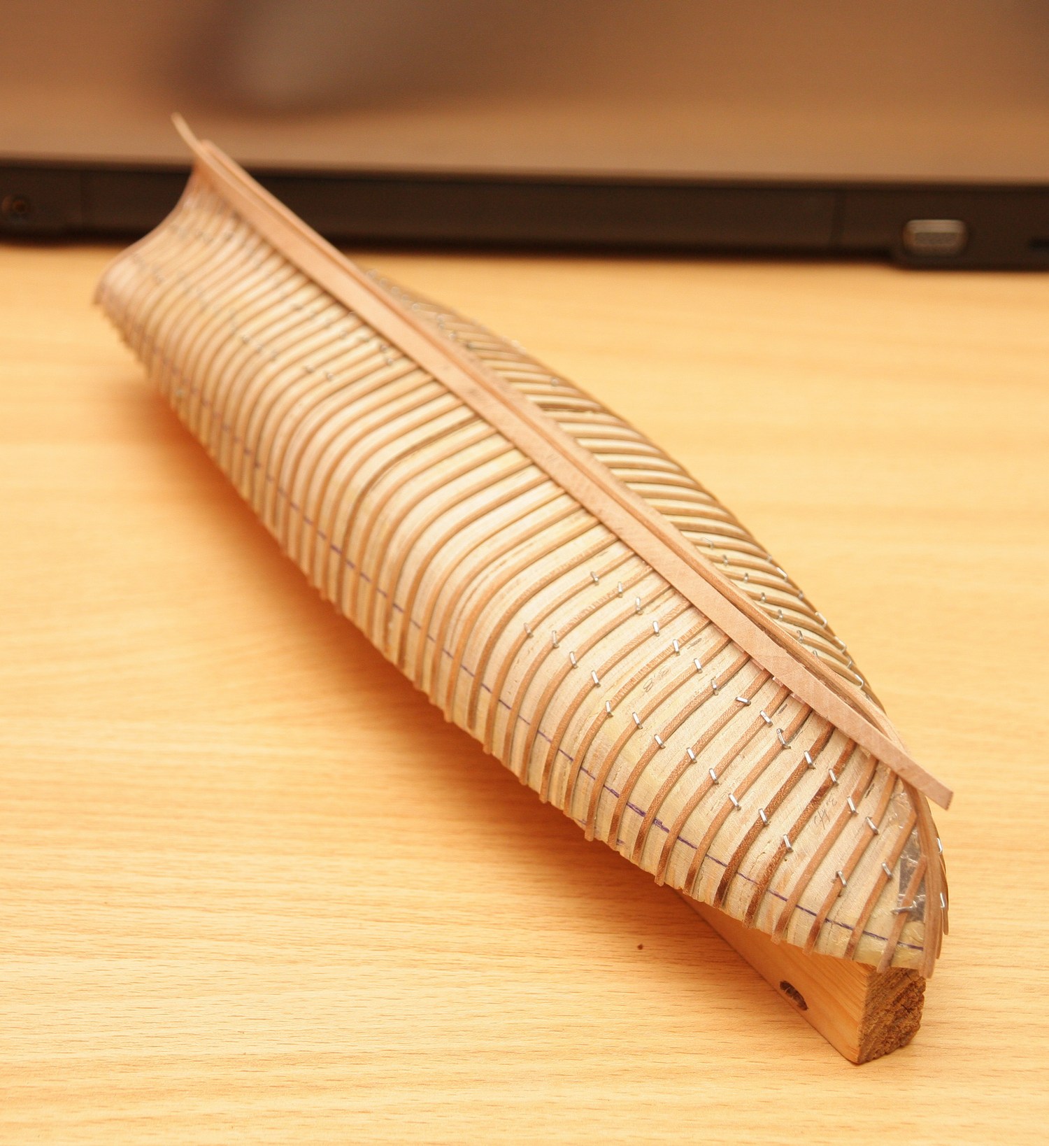

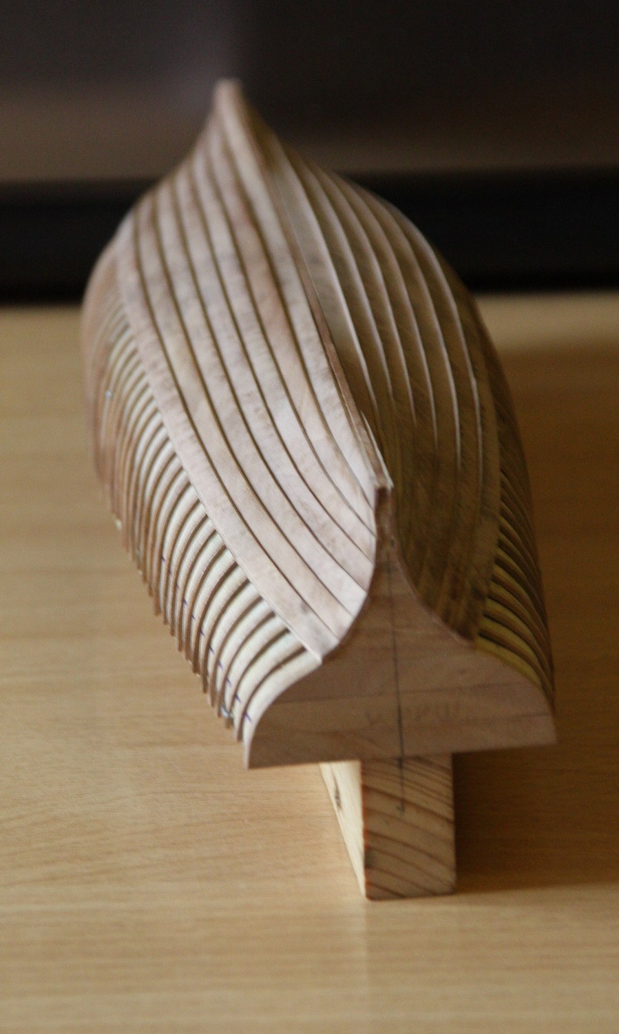

На последнем фото кажется что рейки с подпалинами от циркулярки - на последующую шлифовку? Не боитесь клинкер повредить?
И еще интересно из чего сделаны скрепки, которыми прибиты к болвану шпангоуты.

#4 Сообщение evgen-kat »
Подпалины не от циркулярки, а от паяльника (утюжка). Шлифовать нужно будет не много, поэтому клинкер не пострадает. Скрепки сделал из скоб для степлера. Они тонкие и довольно крепкие.
Дерево - груша.

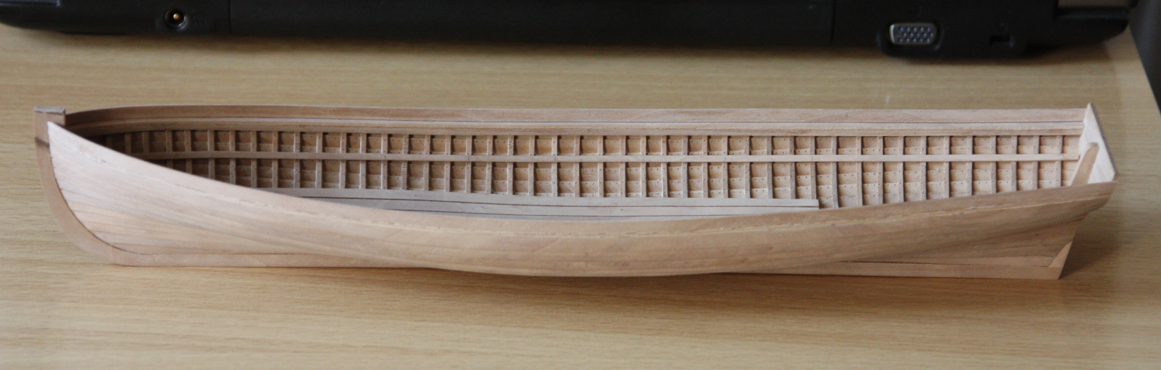

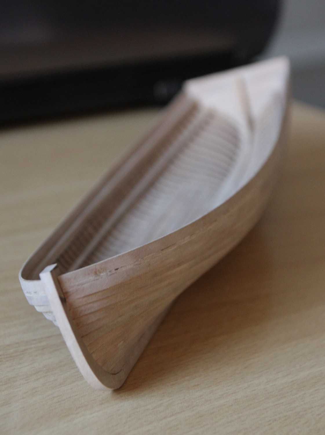

продолжение...

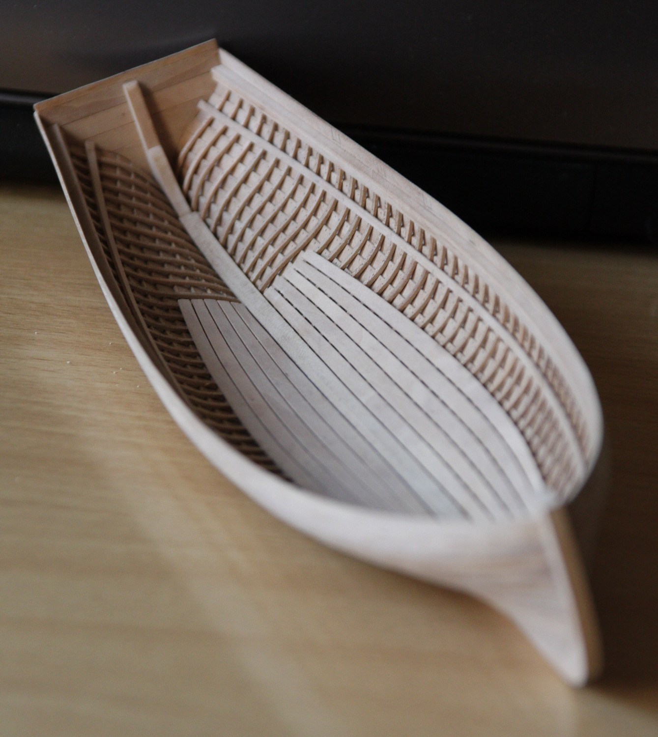

установлены привальный брус, планширь, подлегарс и рыбины.

#6 Сообщение FreeLander »
Красота!
Мне какое-то гвоздевание изнутри видится. Если есть, то можно покрупнее?

#7 Сообщение evgen-kat »
имитация гвоздевания...

evgen-kat писал(а):Скрепки сделал из скоб для степлера. Они тонкие и довольно крепкие.
А как прибивались?

#9 Сообщение evgen-kat »
Предварительно нужно просверлить в болванке тонким сверлом отверстия, тогда скобка заходит достаточно легко.

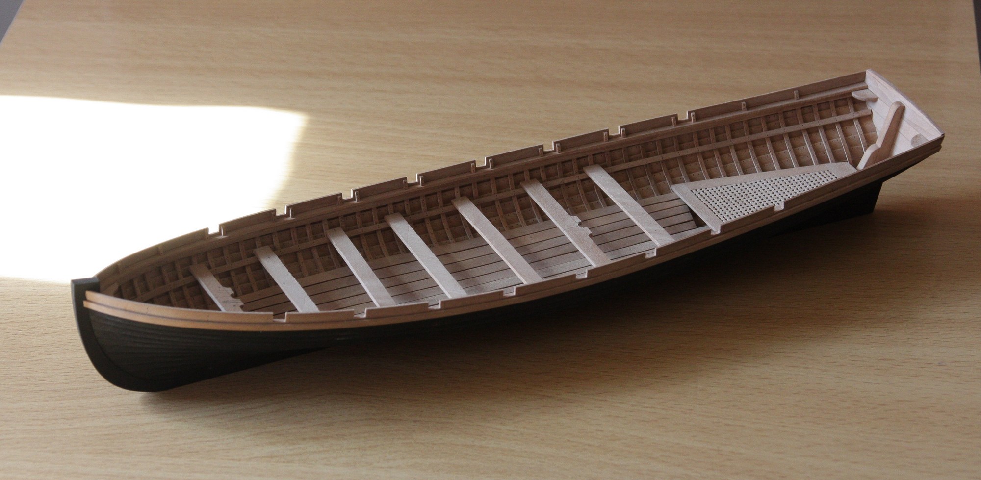

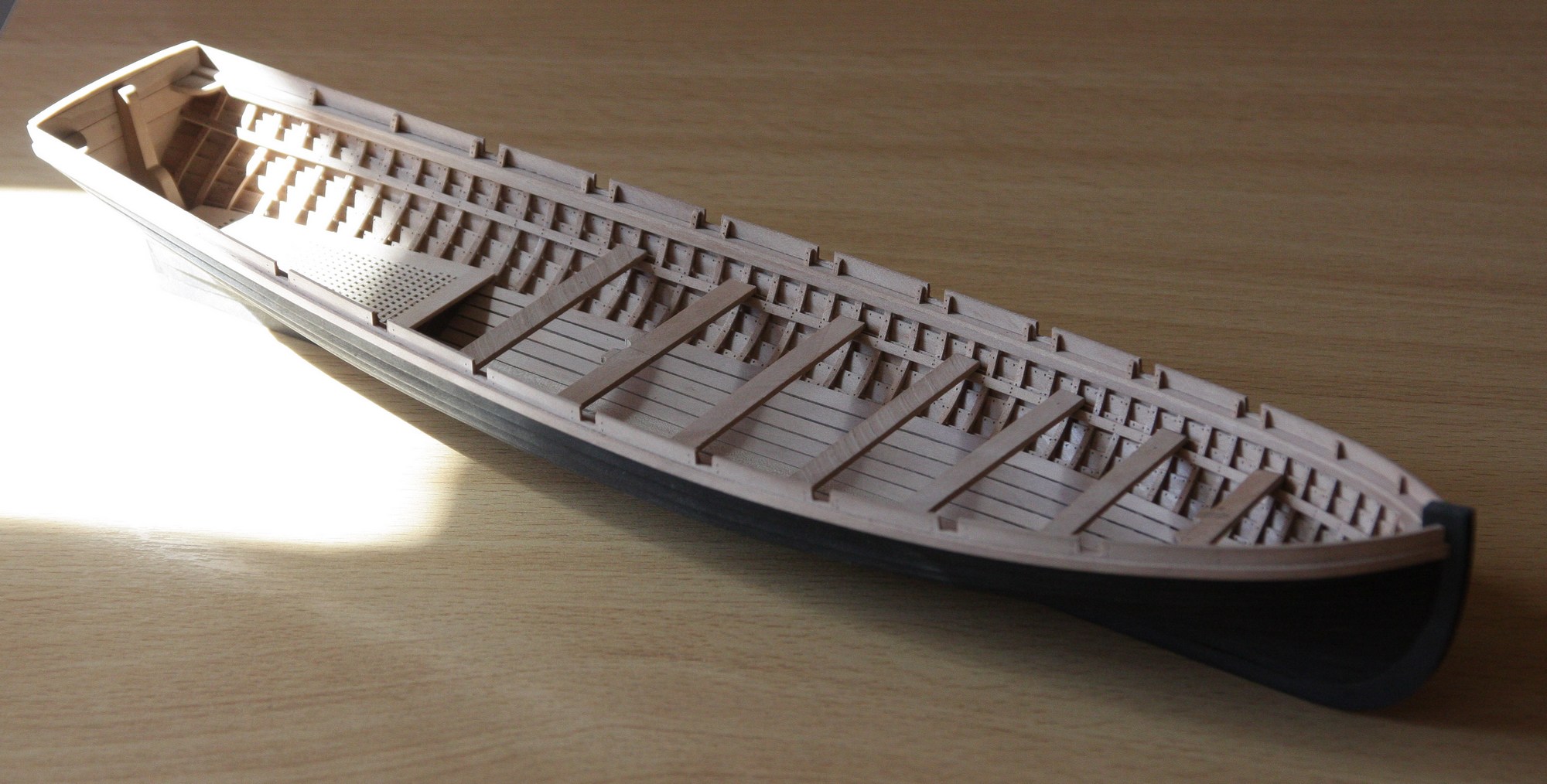

#10 Сообщение evgen-kat »

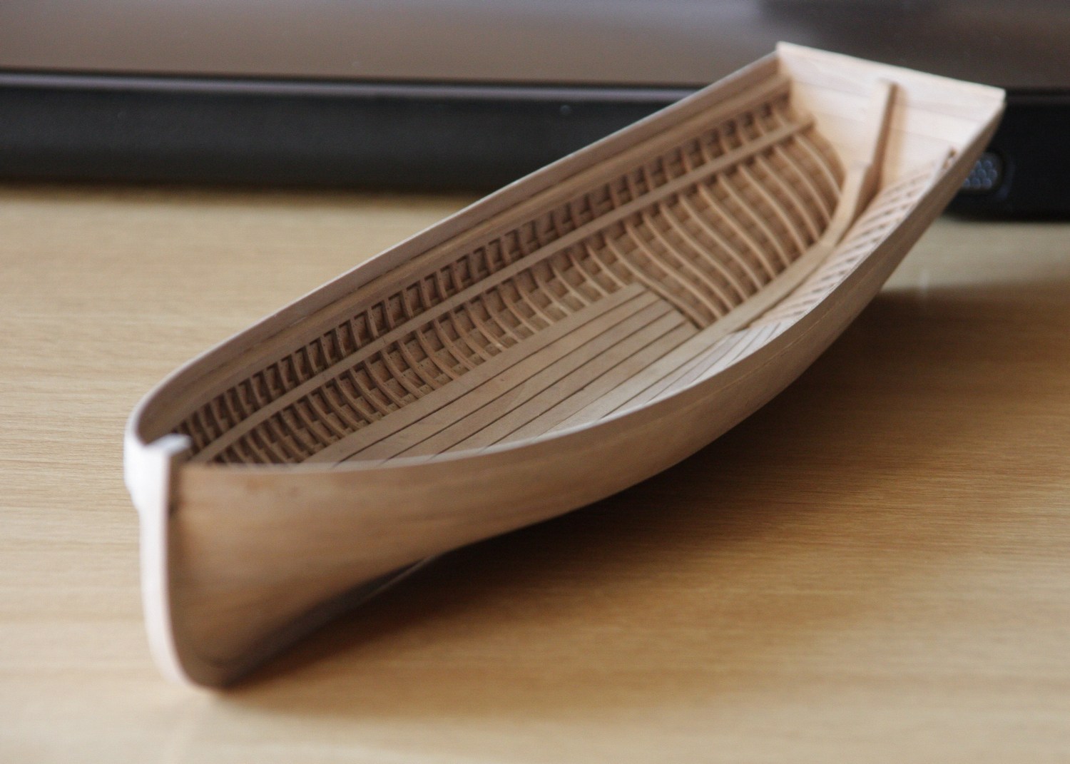

Продолжение...

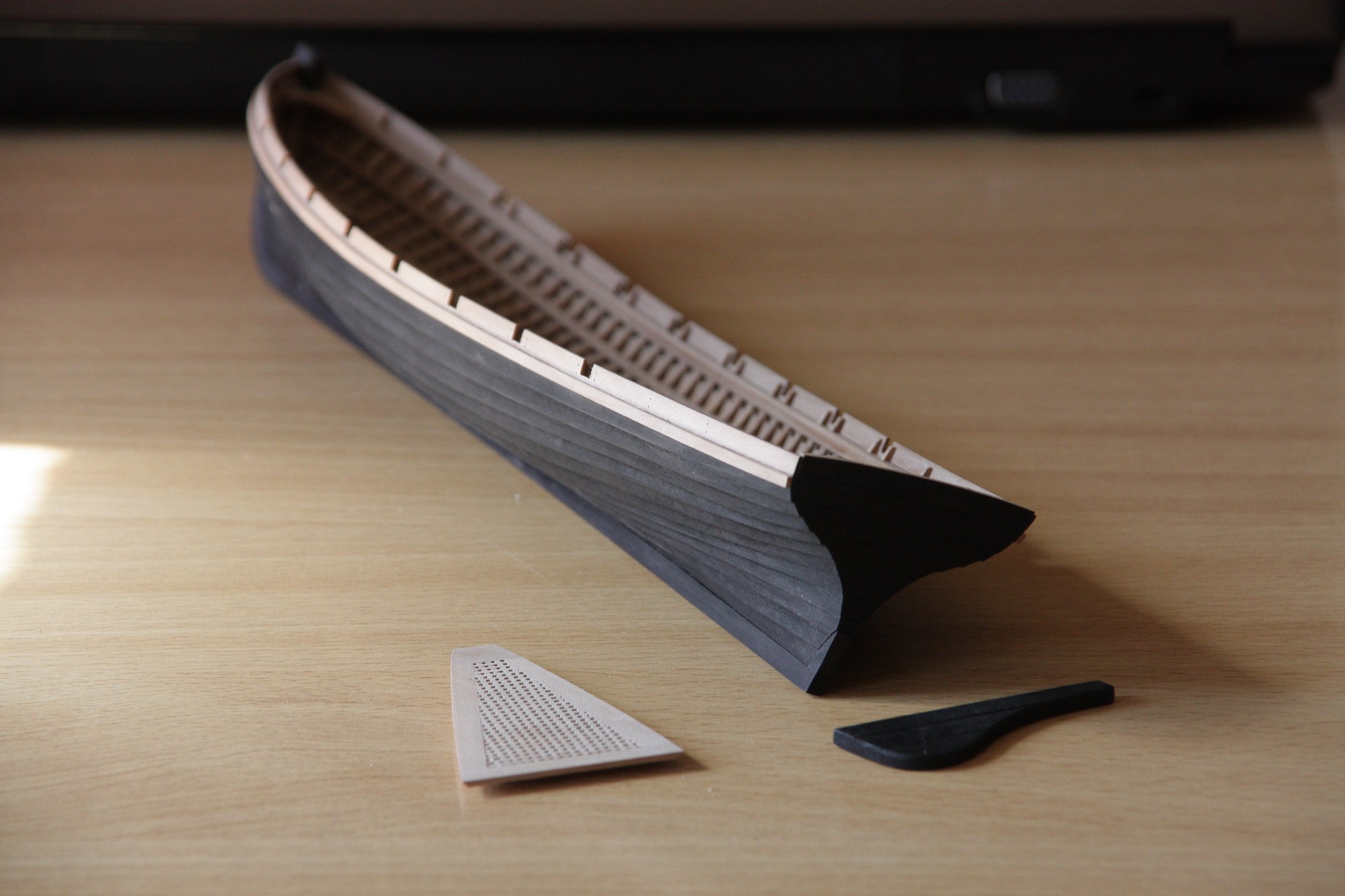

#11 Сообщение KORTES1 »
Достойная работа. Подскажите, а чем красили корпус?

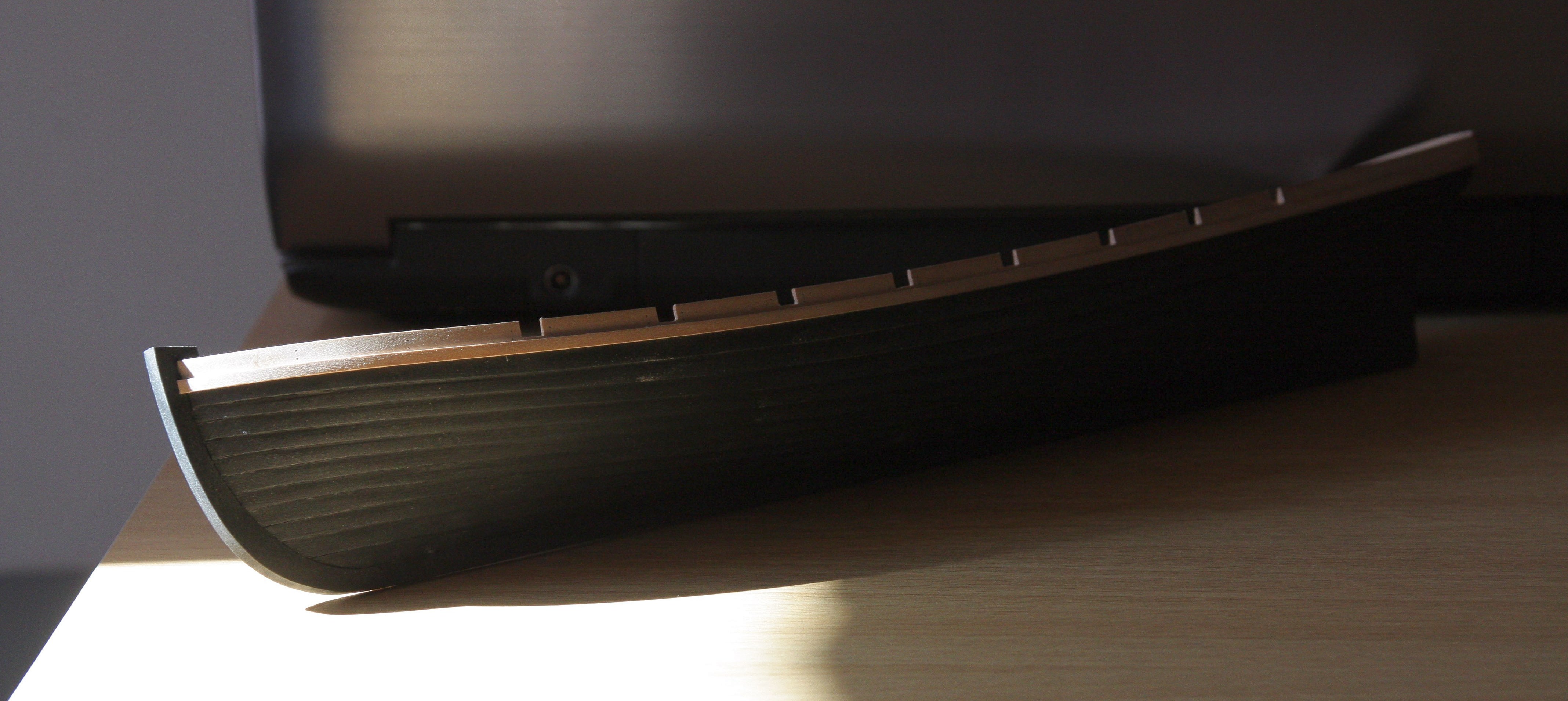

Поблагодарили: 58 раз
Re: 16-ти весельный катер 1:35
#12 Сообщение evgen-kat »
Красил тушью, разбавляя ее водой. Наносил аэрографом 5-6 слоев. Если не разбавлять, после 3-го слоя покрывается пленкой.

#14 Сообщение Игорь Куцолаба »
Очень здорово. Так всё чистенько, хорошо подогнано, красиво прокрашено. Банки, я так понимаю, ещё будут шкуриться? Чуть видны следы от циркулярки.
