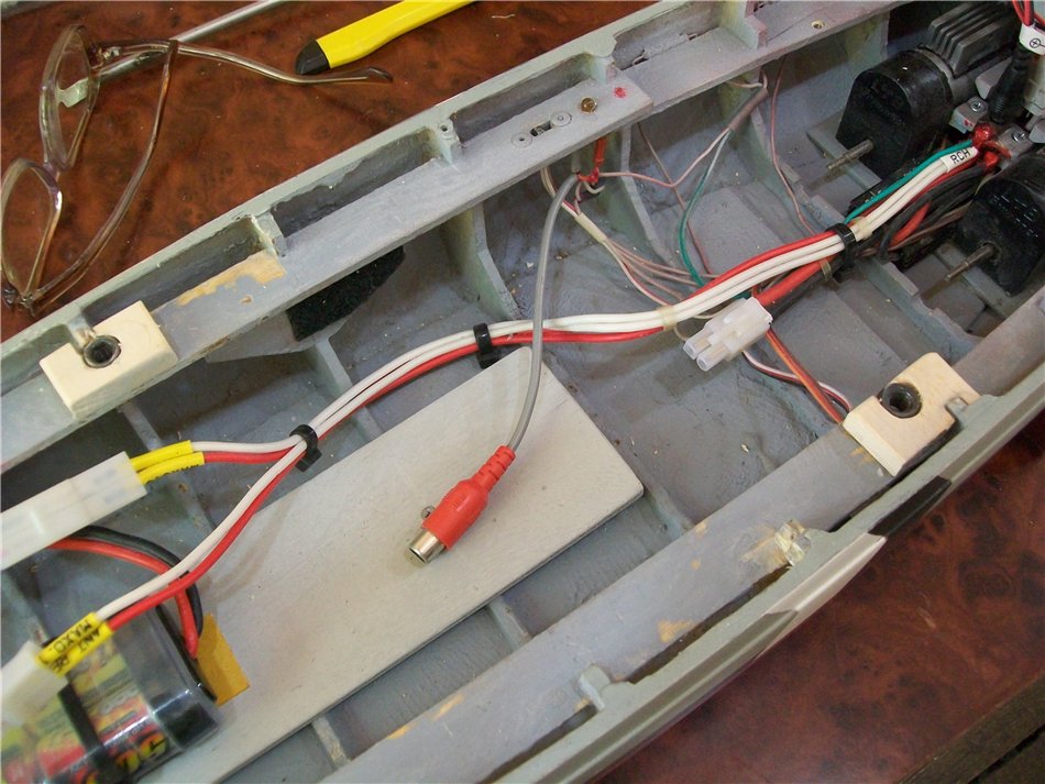

#687 Сообщение starhe »
Среднюю съёмную часть палубы закрепил четырьмя винтами М6, которые, одновременно, являются осями вращения башен ГК и СК. СК по диагонали - средняя и кормовая.
starhe
Сообщения: 861
Откуда: г. Москва, Лианозово
Поблагодарили: 13 раз
Re: Переделка модели Бисмарка в ходовую
#688 Сообщение starhe »
Так выглядит крепление палубы. Кормовая часть крепится шурупами (под башней) и замком в районе румпеля.

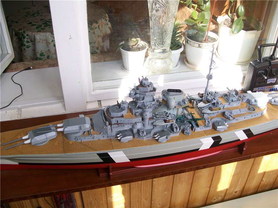

starhe
Сообщения: 861
#689 Сообщение starhe »
Для оживления. Подсобрал пароход на часОк, да, и, сфотал
Esaul
Сообщения: 926
Благодарил (а): 20 раз
Поблагодарили: 20 раз
#690 Сообщение Esaul »
Класс!!! Монументальная весчь!!! :D
