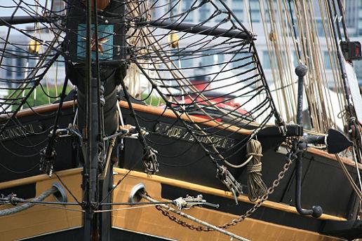

Как крепились блинда-гафели к эзельгофту бушприта?
Есть фотки Прайда(видно плохо - можно только предположить
как сделано на новоделе).

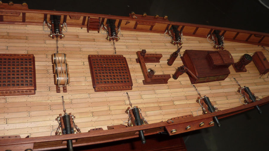

По поводу гвоздевания:
Эта тема начиная с 13 стр.
Палуба, борт выше ВЛ - березовые зубочистки из магазина(ни в чем не замачивал).
Подводная часть бортов - латунь 0,6мм

VA_46 писал(а):Доброго дня сообществу.
Кто знает:
На Прайде как-раз и видно - закреплен на рыме.

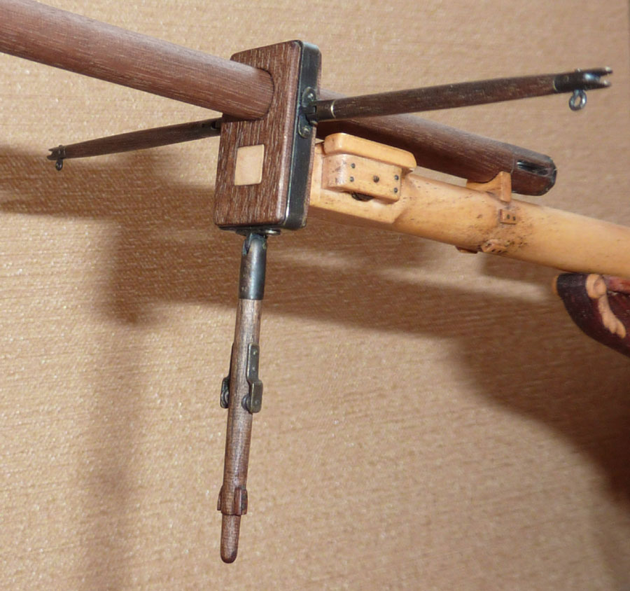

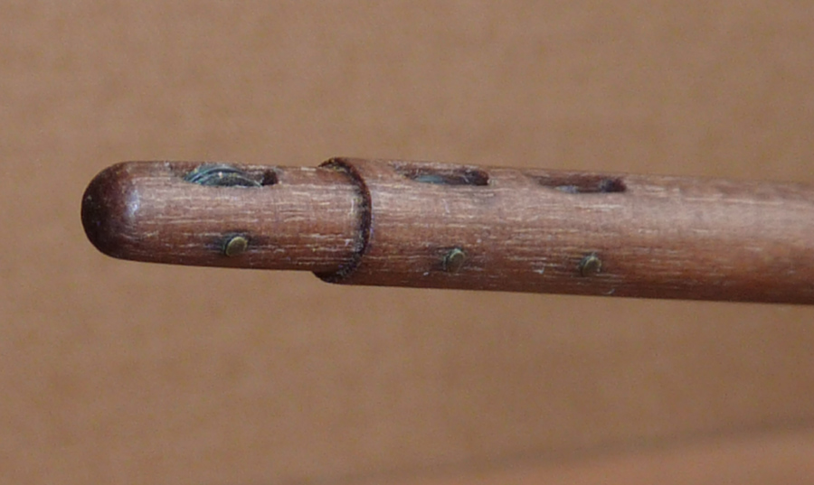

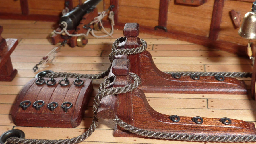

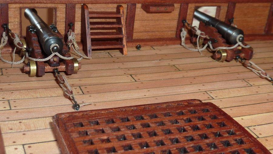

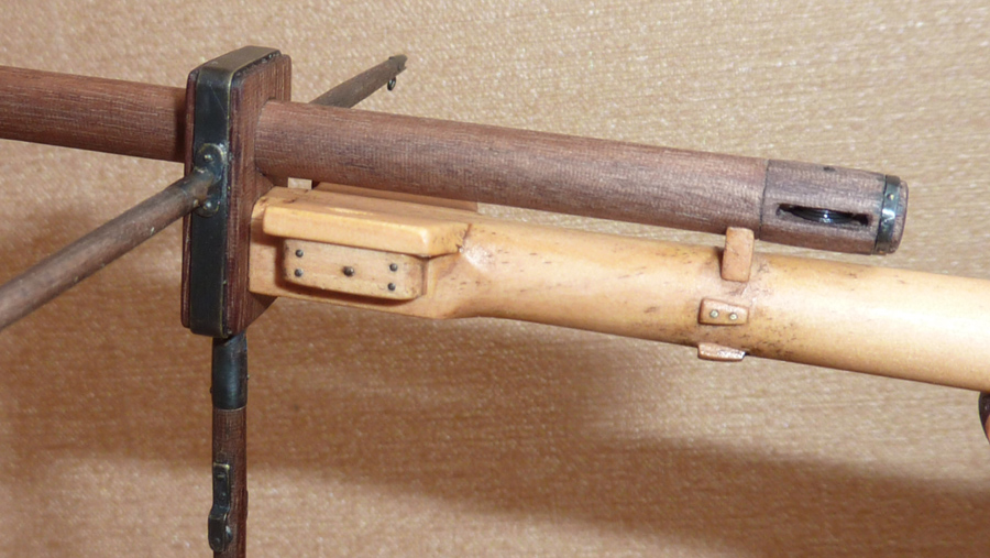

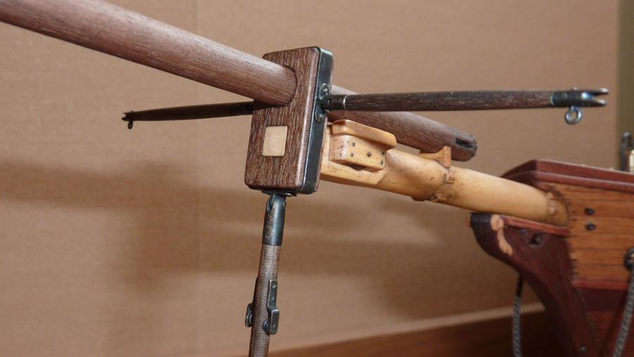

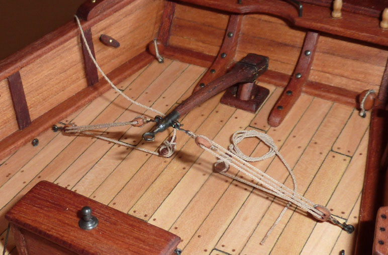

Сделал кое-чего:
Рымы стоперов, закончил обвязку пушек, сделал румпель, установил румпель-тали.
сделал утлегарь, установил необходимые шкивы, сделал и установил мартингик и блинда-гафели.
Также готовы бухты для пушечных талей(пока не ставлю - перед стоячим такелажем буду ставить).
Shura, спасибо за отклик.
Не зная броду, суйся в воду!
