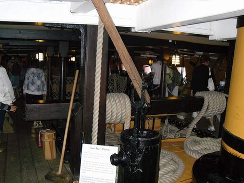

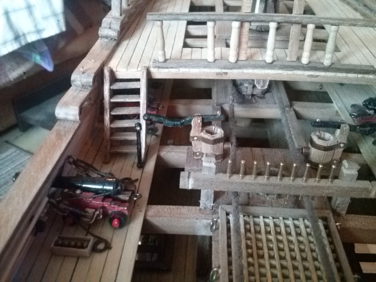

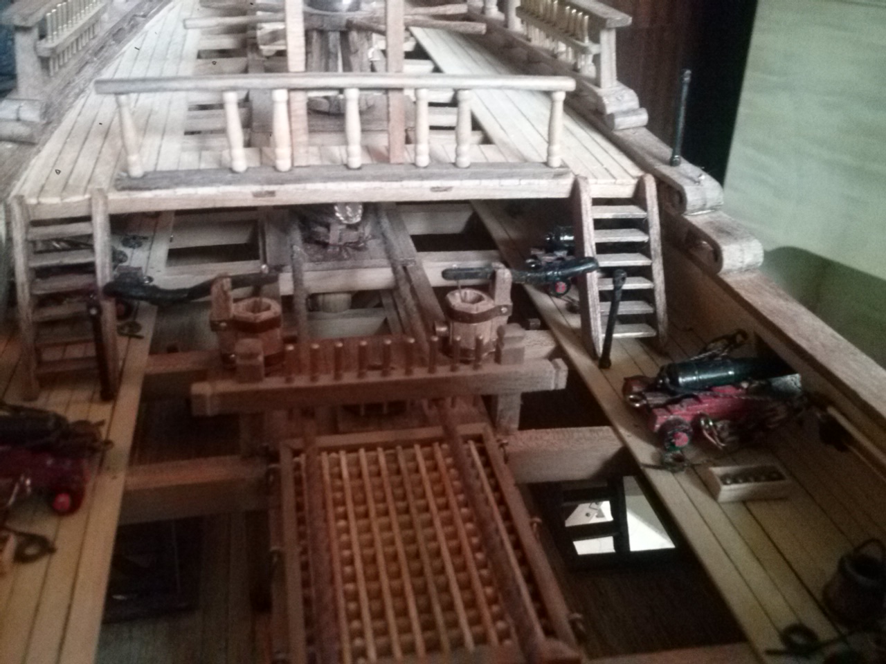

Вальтероне писал(а):Странноватое соотношение плеч рычага у помп...
Согласен, но если сравнить с предлагаемыми вариантами
то у меня не худший вариант. Или он плох тем что не от "магазина"? А насчет рычагов - проверено практикой (в деревне)
Открою небольшой секрет: я не делаю историческую достоверность (не фанат), я просто делаю (что мне нравится)

А зачем вы сравниваете помпы из магазина? Можно сравнить с живыми...
Так как вязовые помпы должны были откачивать 114 литров в минуту, их рукояти были настолько длинными, насколько позволяли палубы и надстройки. Вы же сами говорите, у вас есть опыт по откачке воды. Значит, вам не может этот ужас вместо рычагов "нравиться", потому что они неестественны.
Ещё вопрос: колокольня на брест-реельсе квартердека - это ваша или китайцев идея? Если что - колокольня находилась на баке.

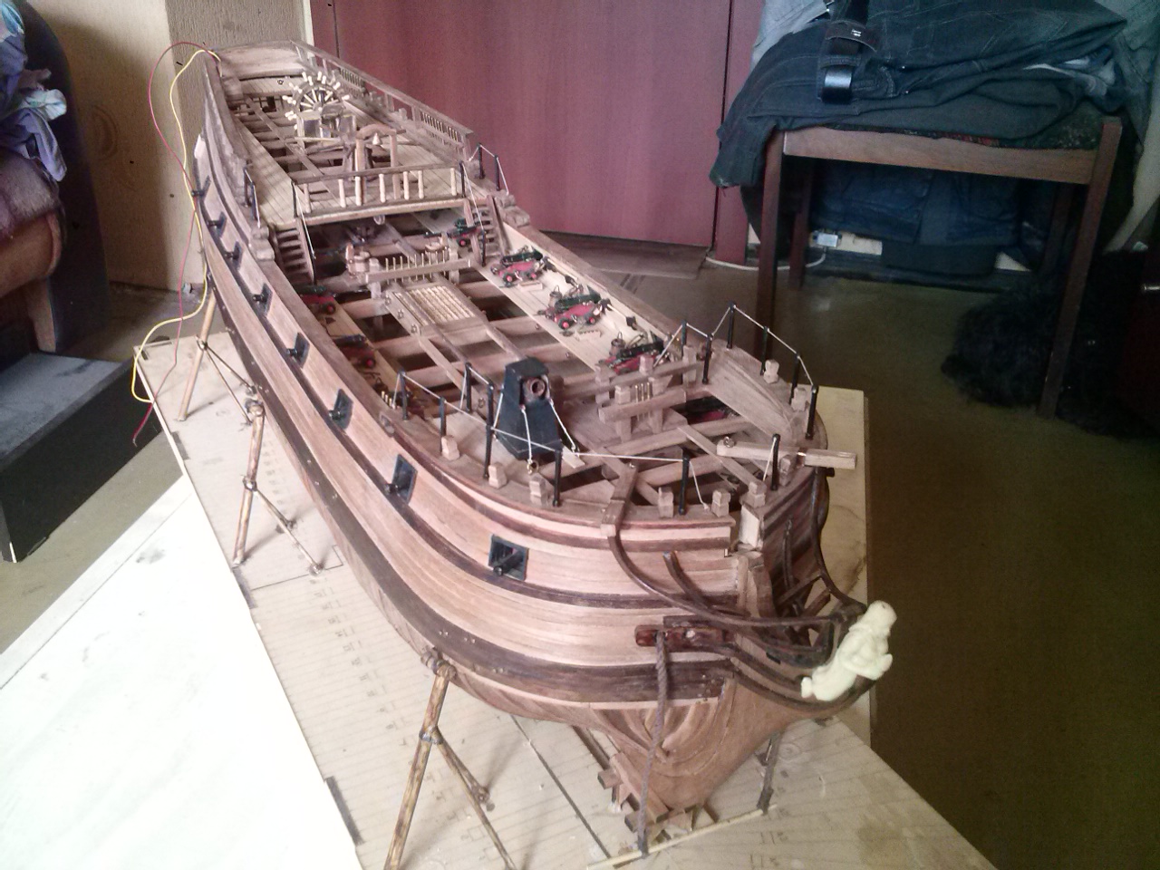

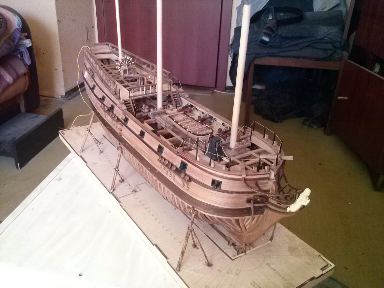

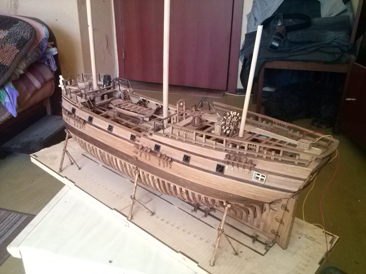

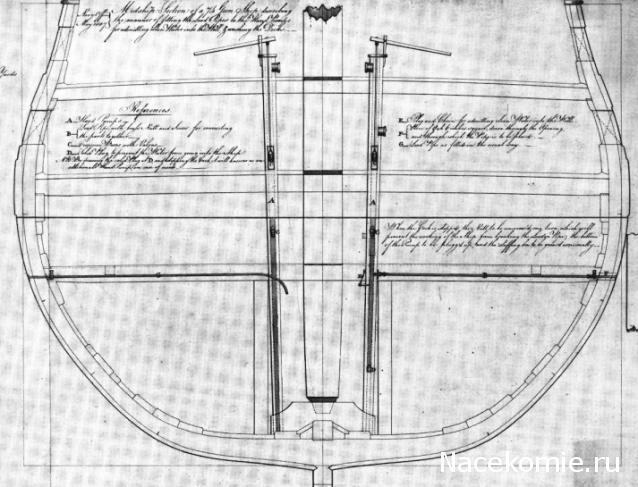

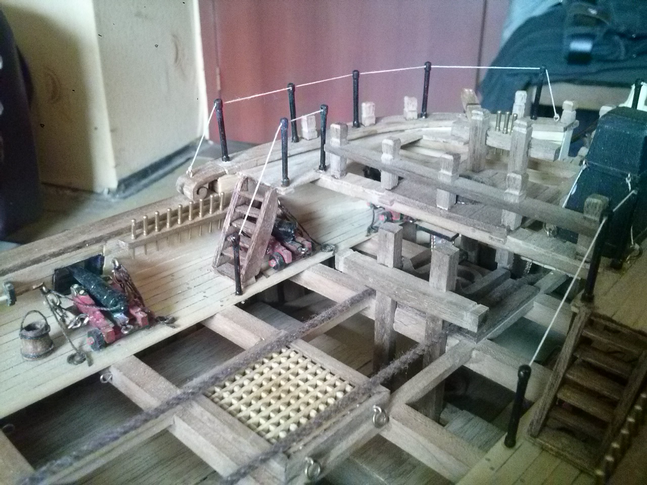

Прошли выходные, праздники. отпраздновали день рождения старшого. Пора продолжить публикацию очередных ляпов. По "критическим" замечаниям Игоря Тараканова удлинены рычаги помп
(больше удлинить не получится - помешают трапы)

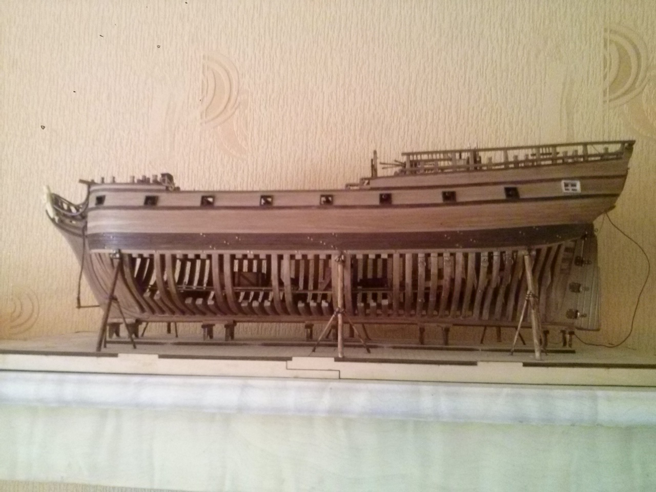

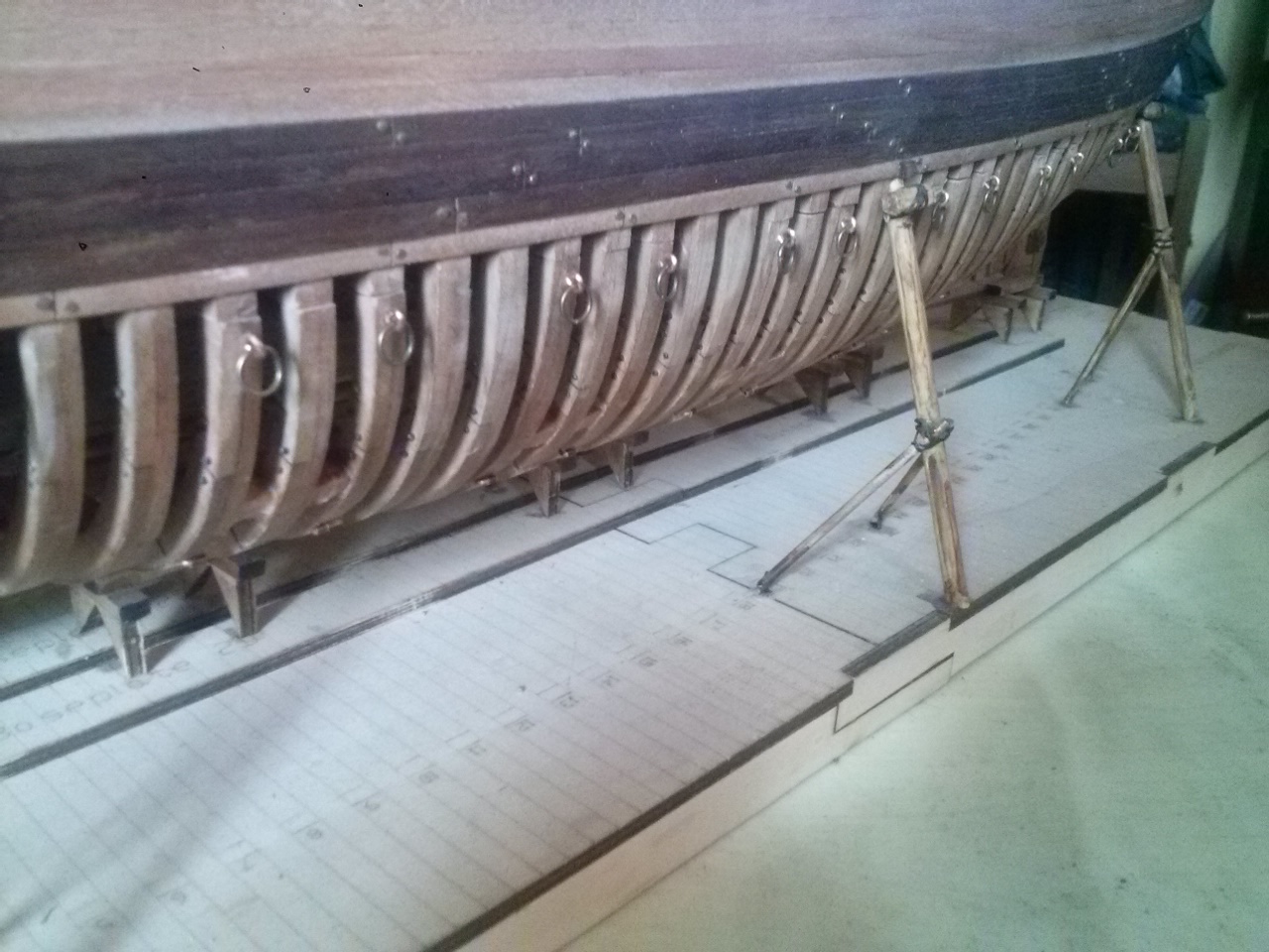

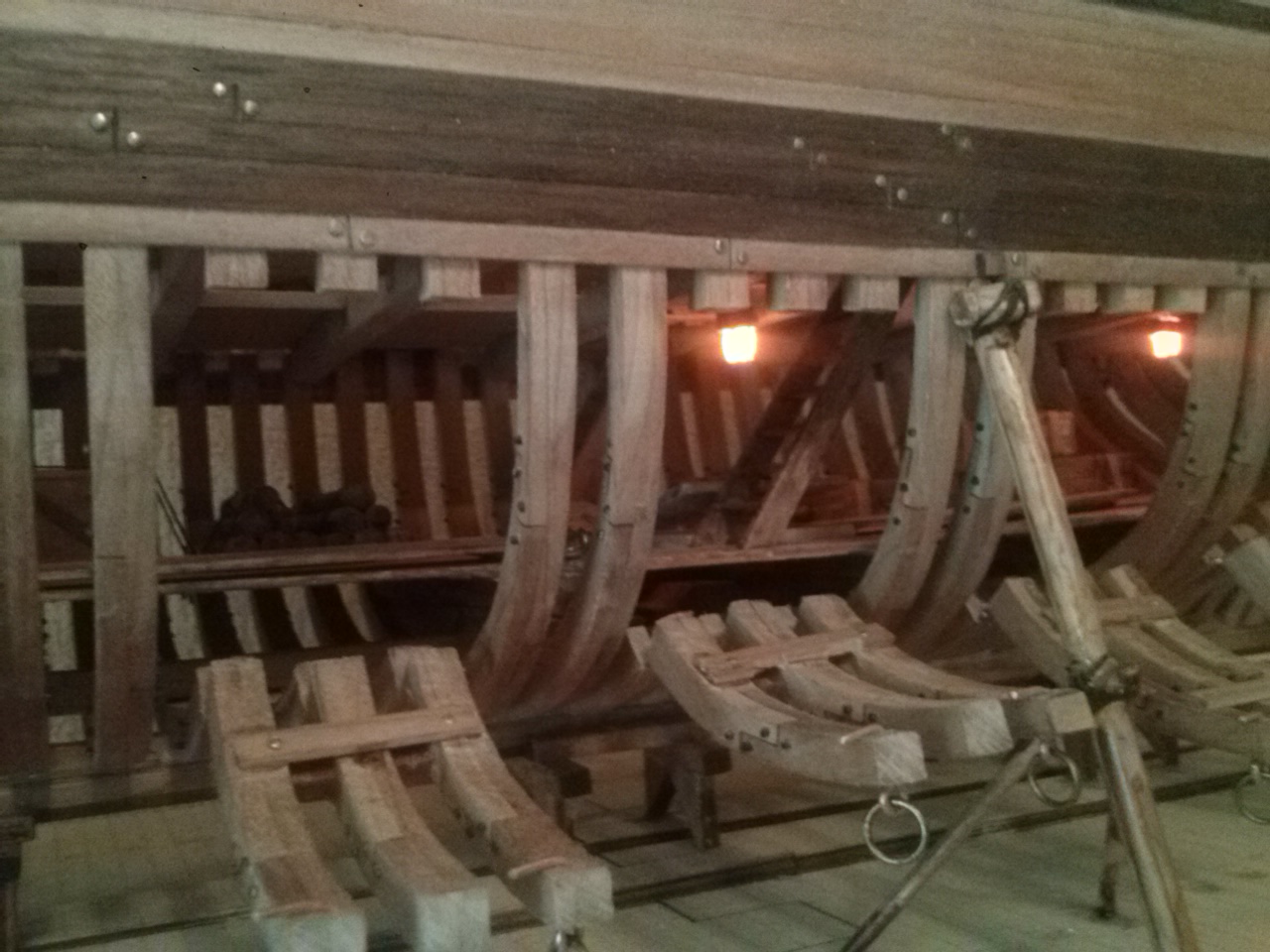

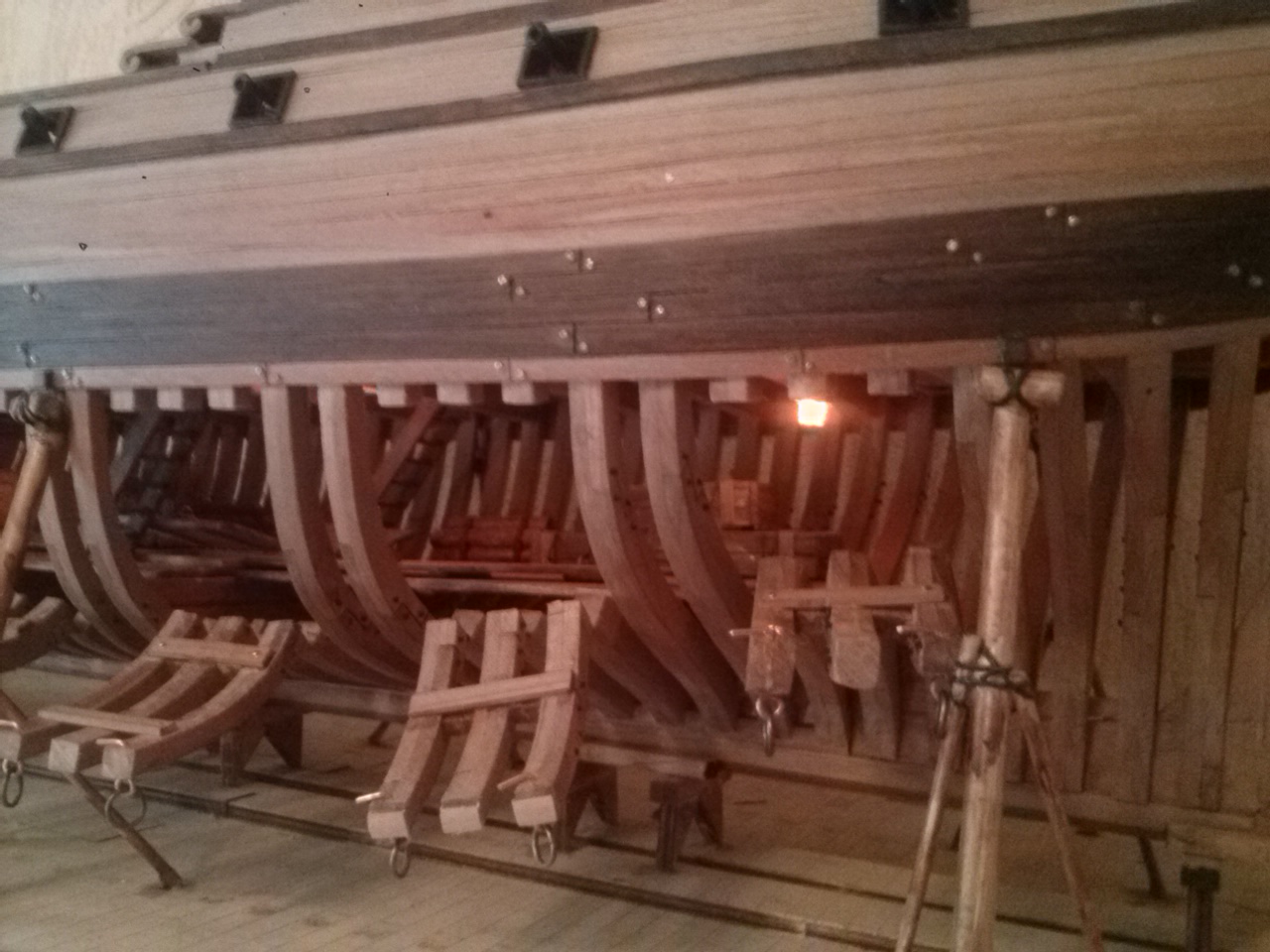

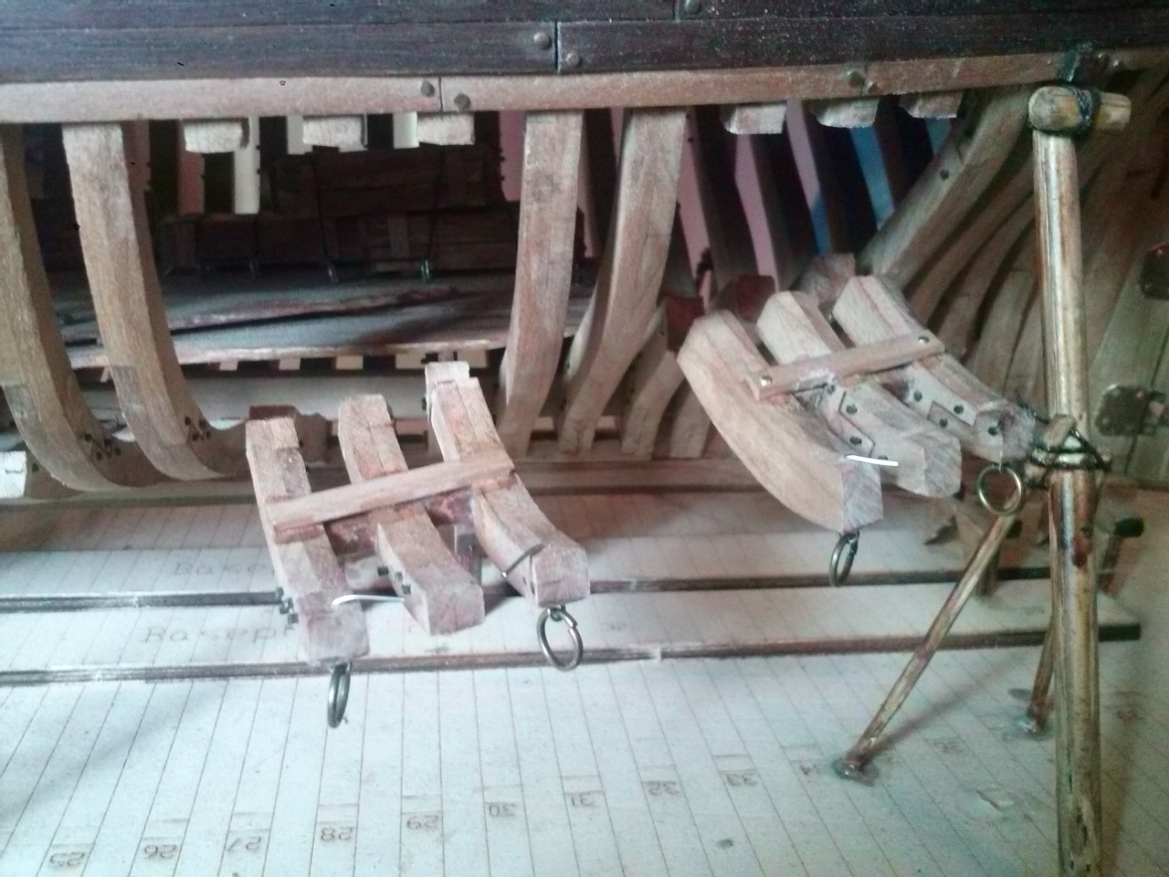

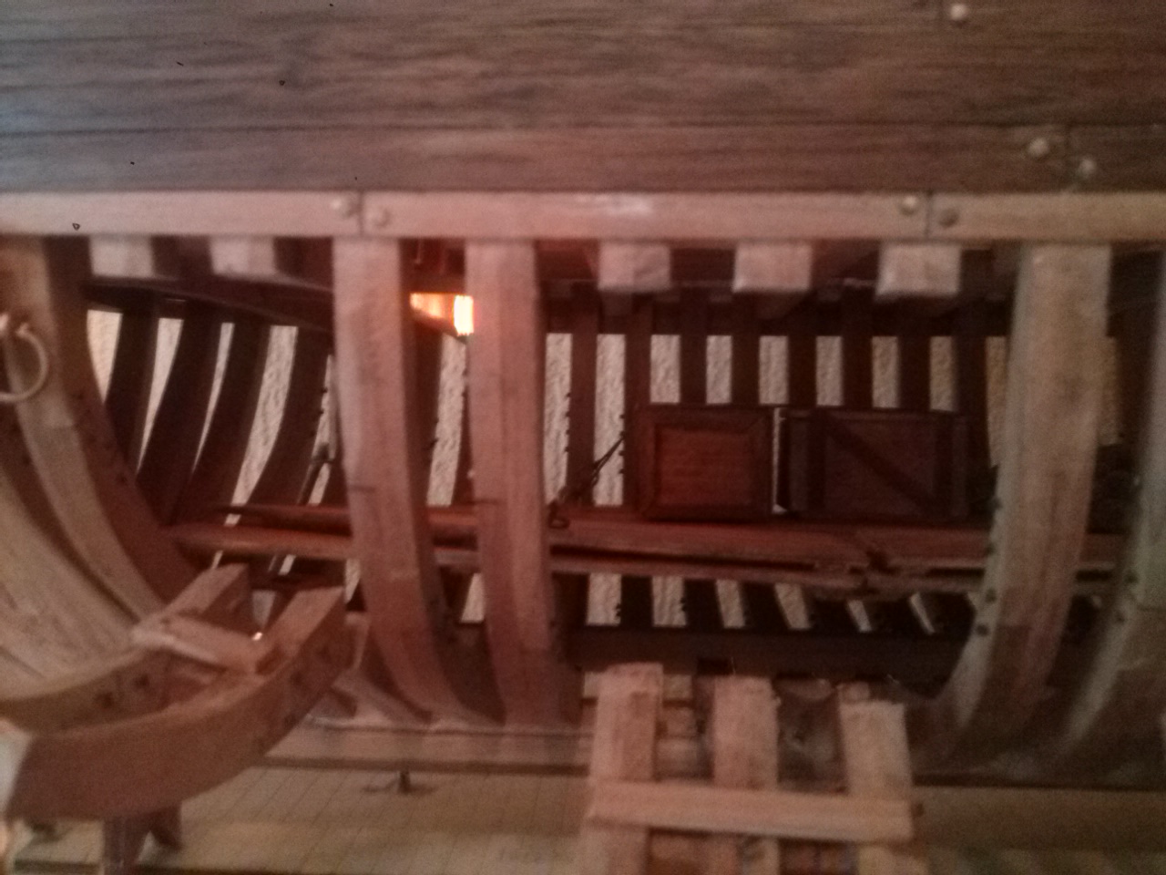

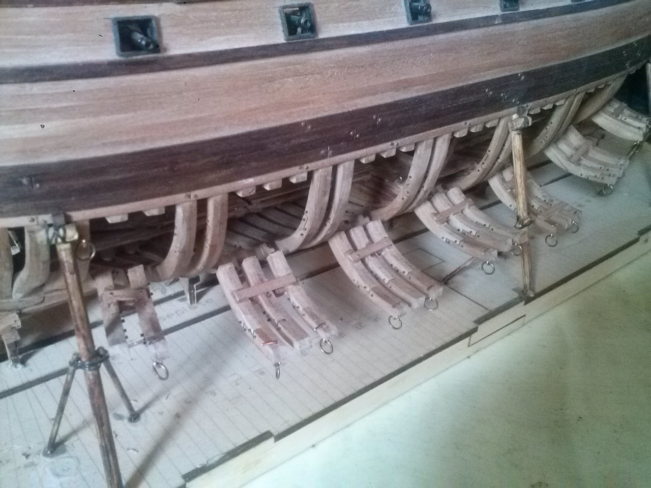

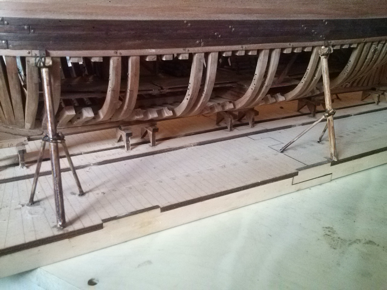

Сделал "трюмные демонстрационно-уборочные" проёмы в шпангоутах
закрыл "декоративными остатками" на петлях
Корпус Druid'a стал таким
Основное назначение - уборка пыли из трюма.
Декатированное назначение - а чтобы можно было заглянуть внутрь
P/S/ А если честно, по понравилась идея

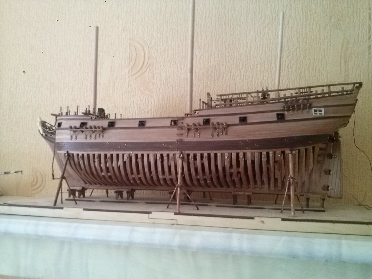

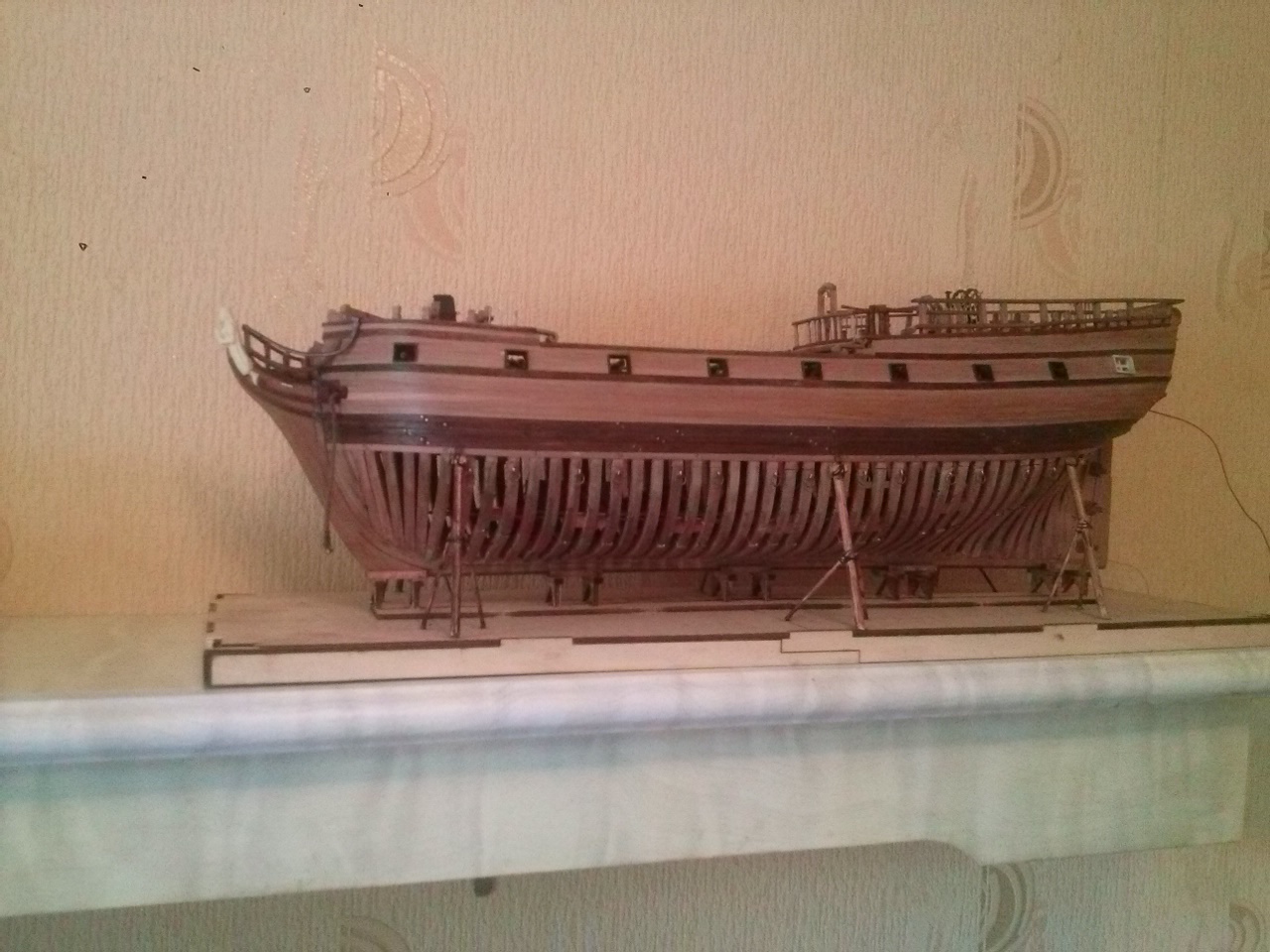

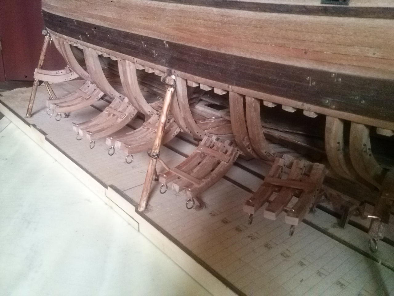

"Шпангоутные" окна пропилены, петли навешаны. Можно открывать (посмотреть, почистить от пыли) и закрыть.
Ну и теперь корпус смотрится так

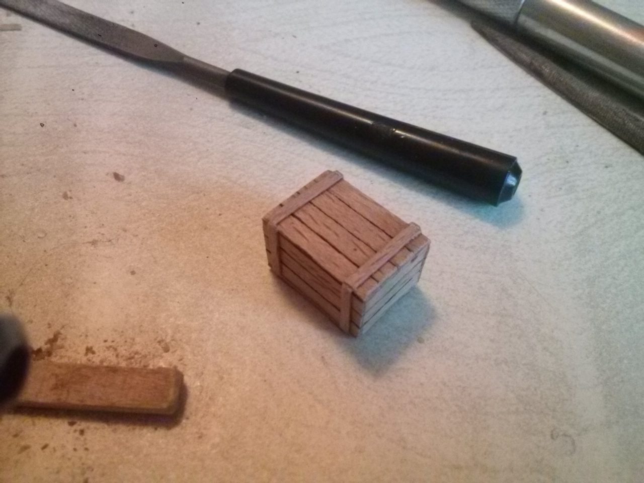

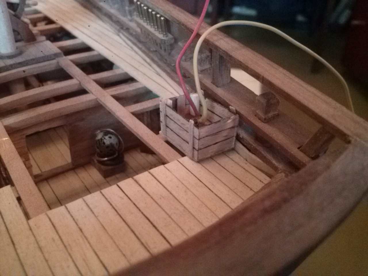

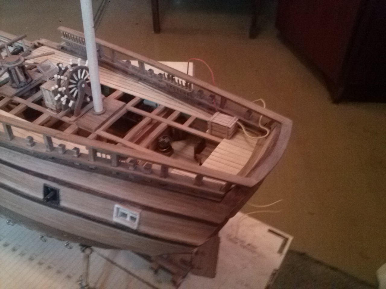

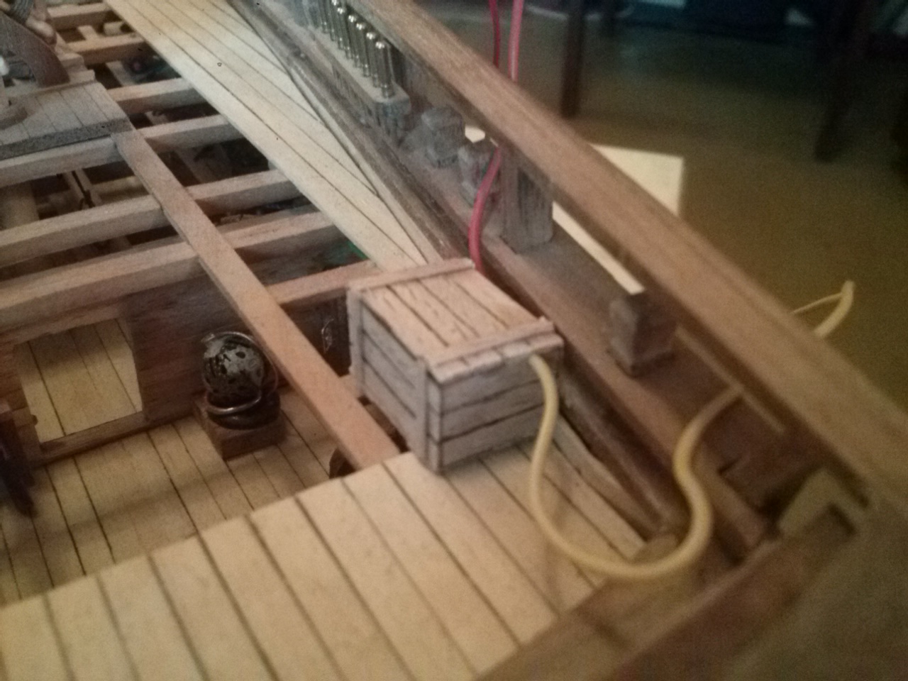

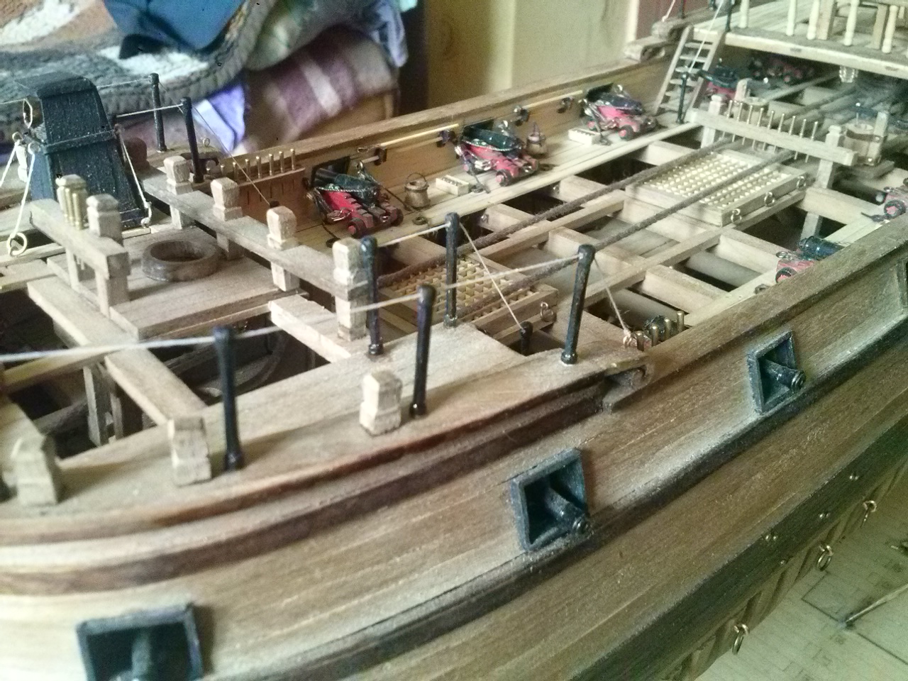

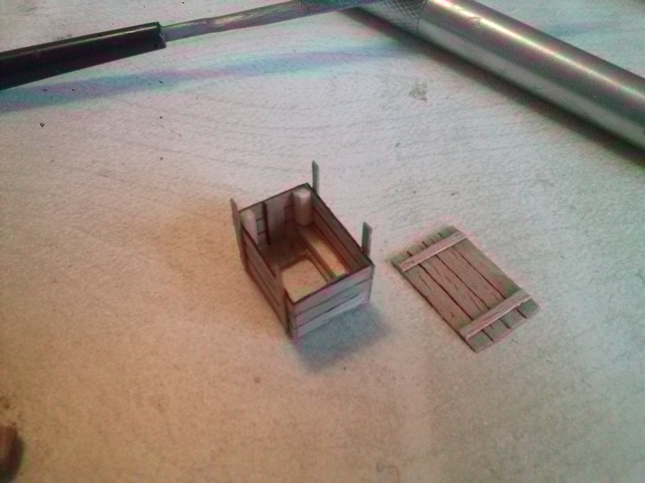

Соорудил ящик
для маскировки "электро выводов" освещения парусника
Теперь осталось замаскировать провода под канаты (с борта до земли)

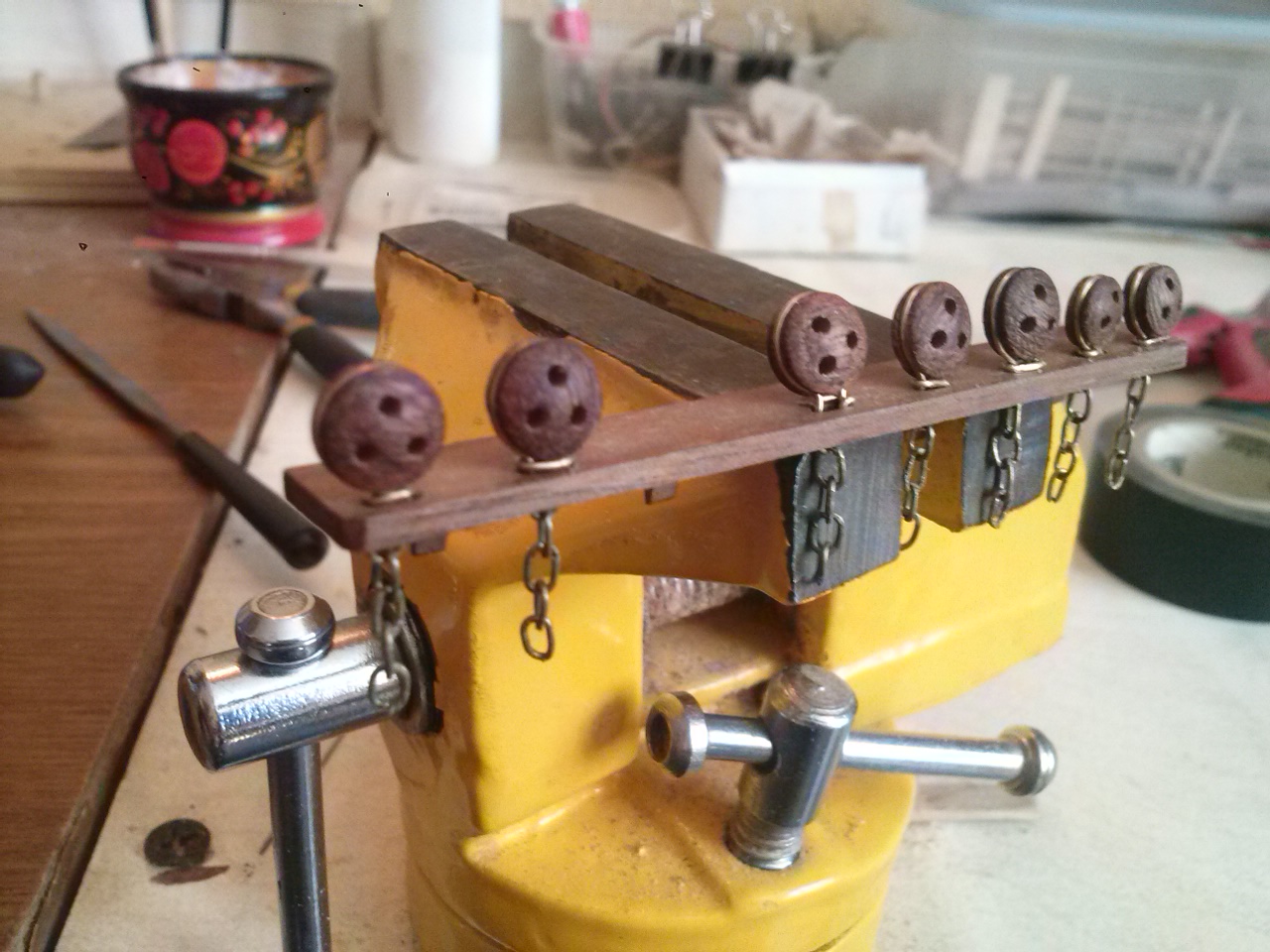

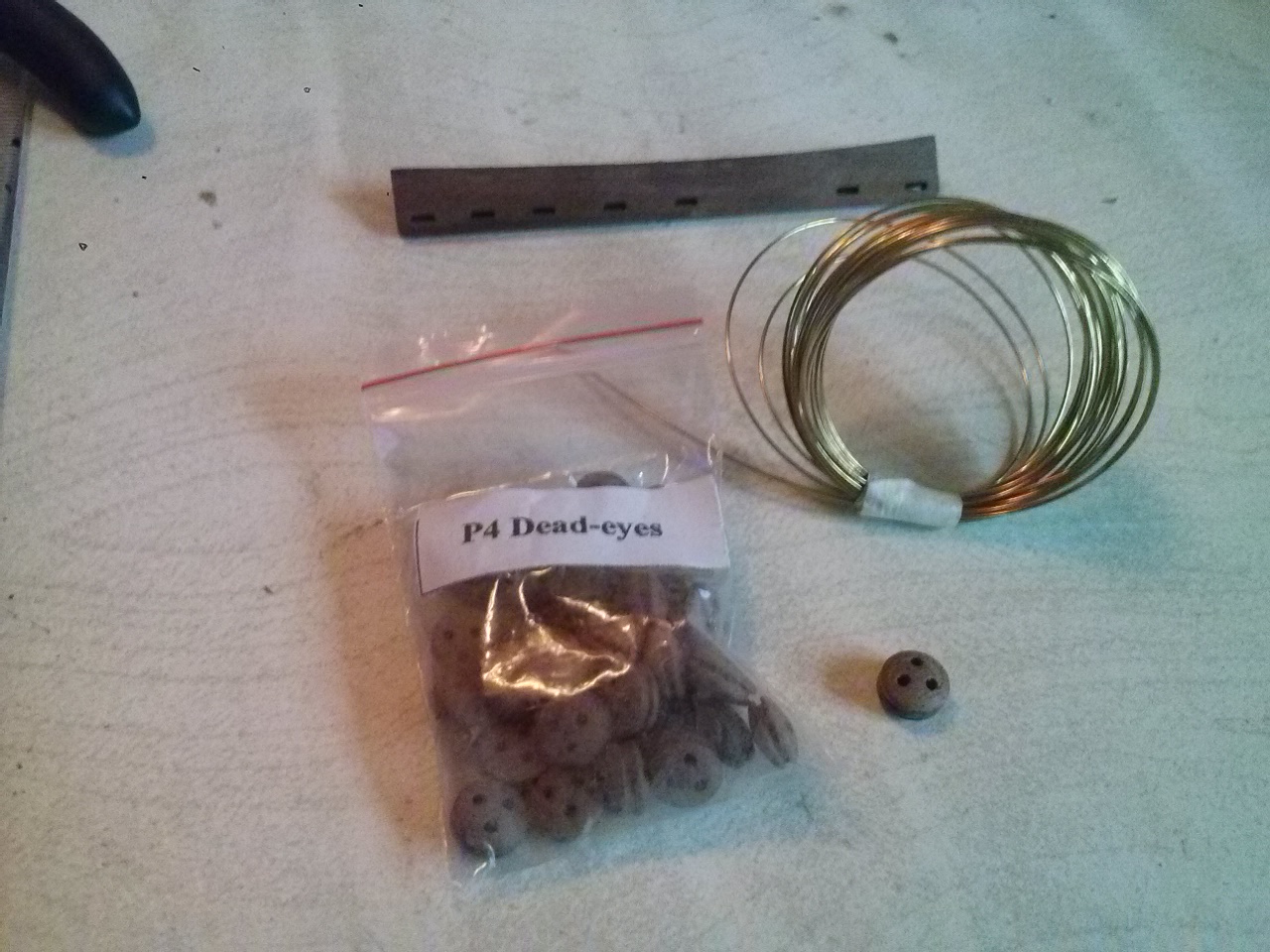

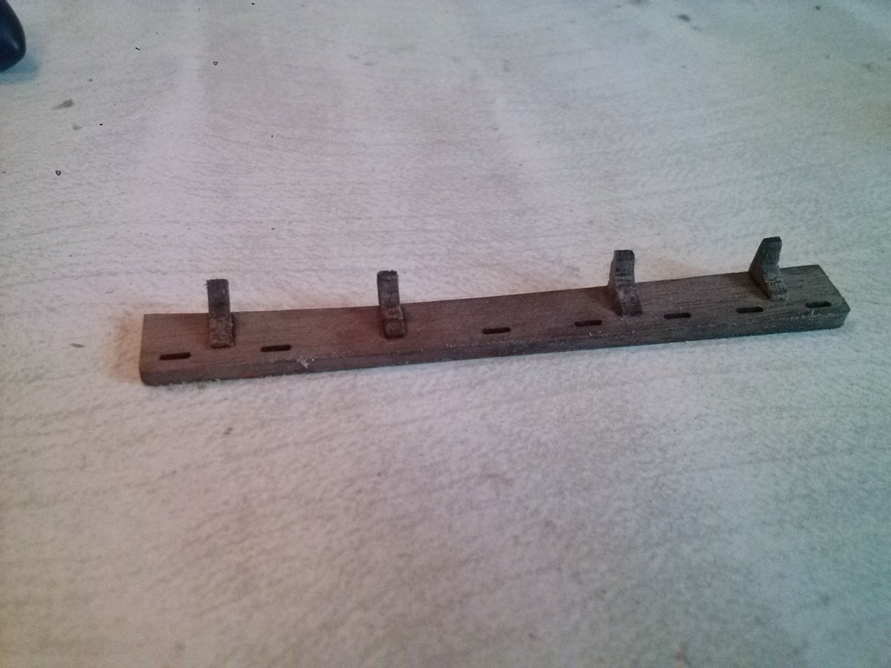

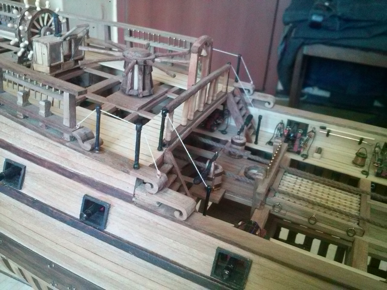

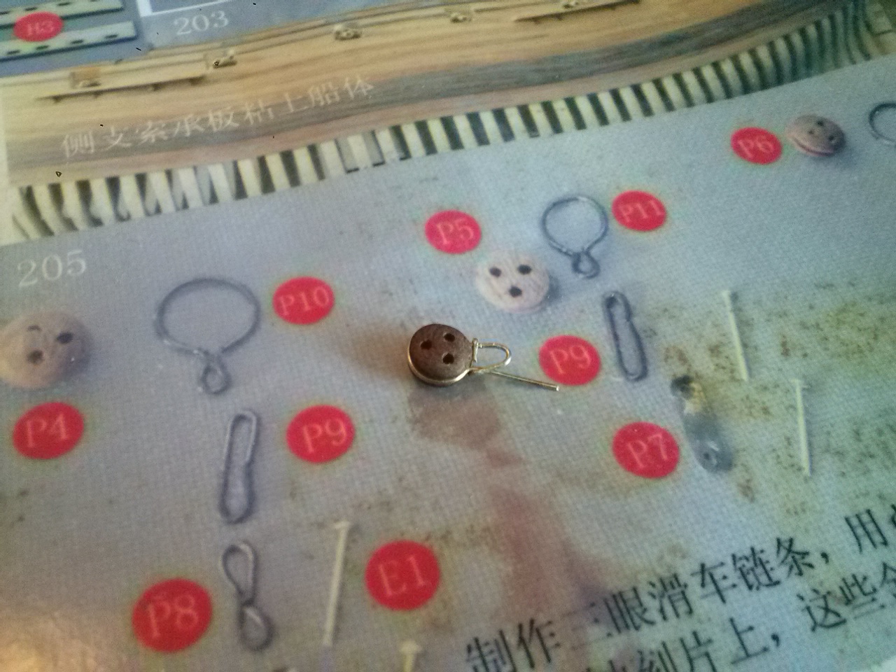

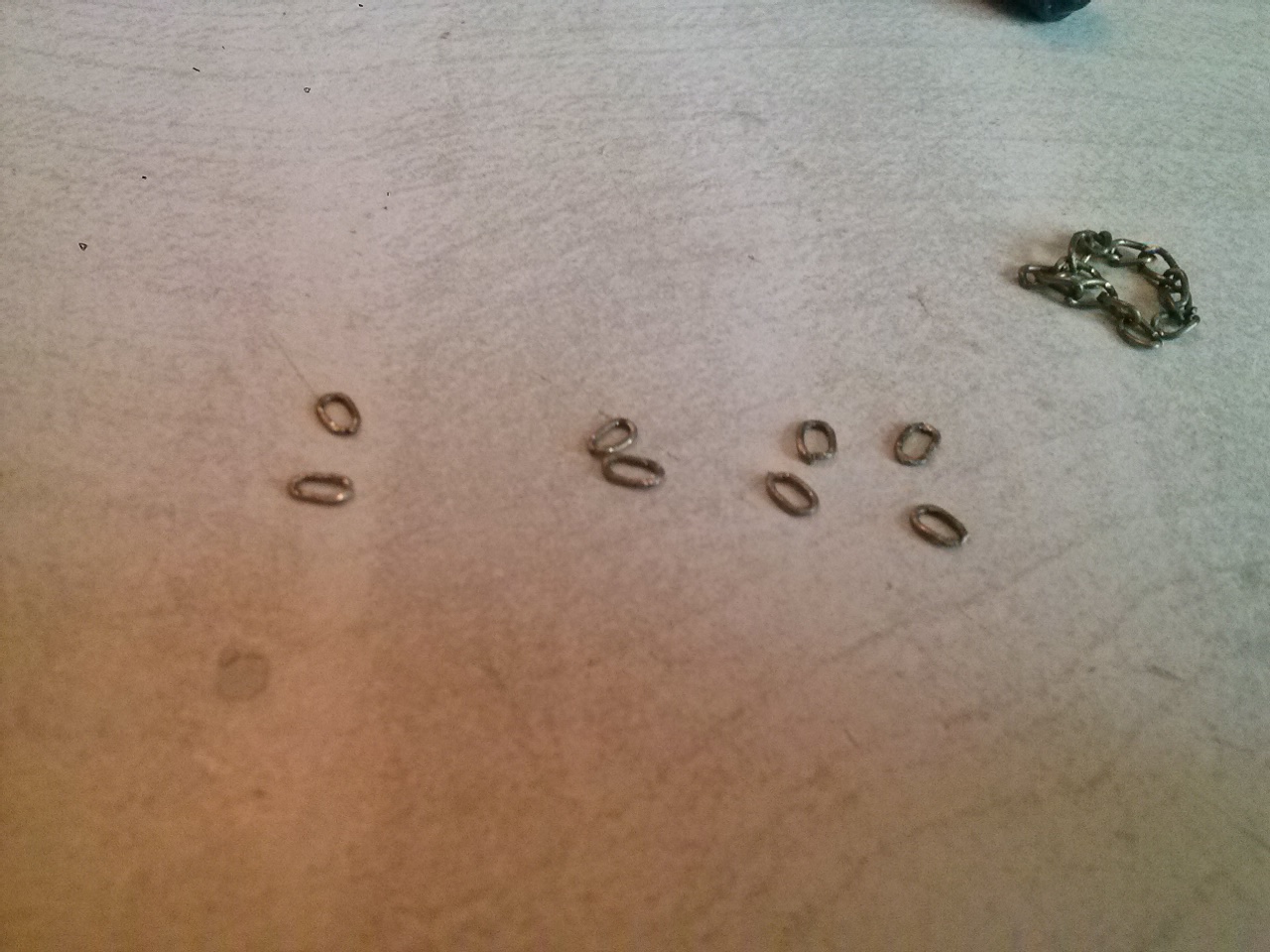

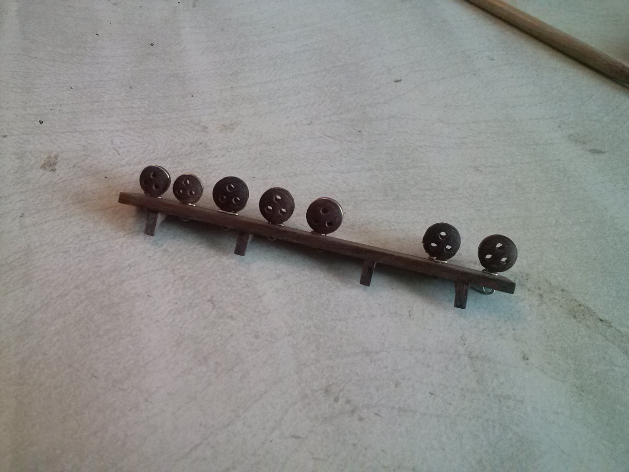

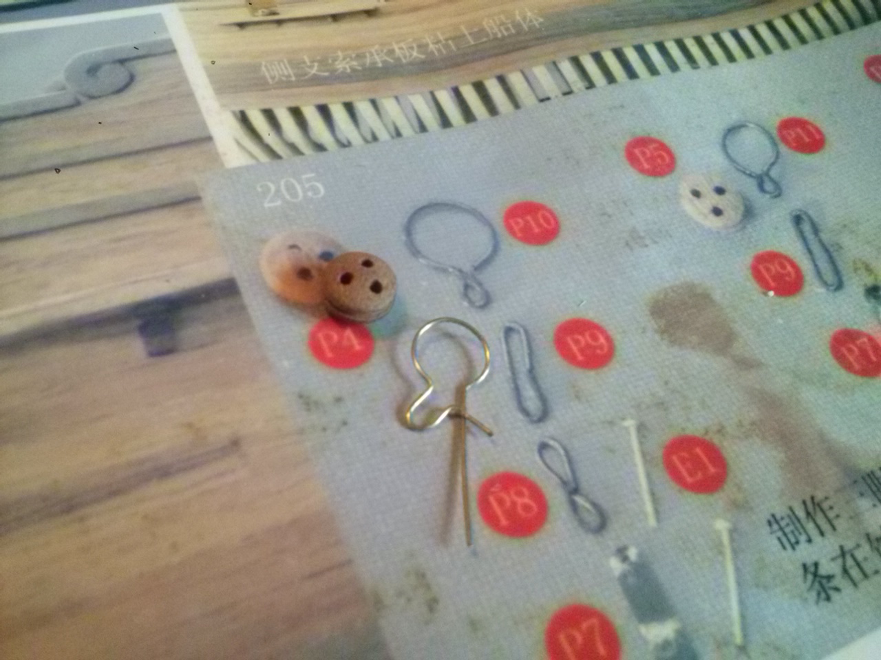

Руслени и кницы, юферсы и вант-путенсы. По замыслу разработчиков должны выглядеть так:
Подготовка
решил кое что изменить
Получилось
:| С уважением, Сан Саныч

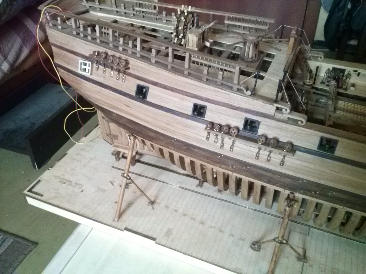

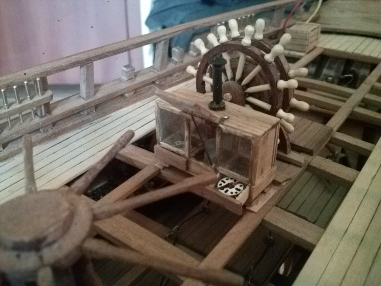

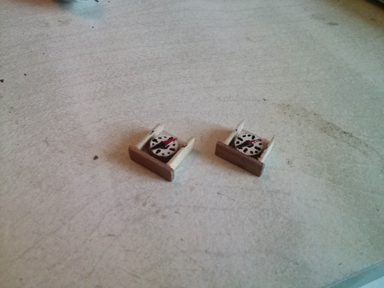

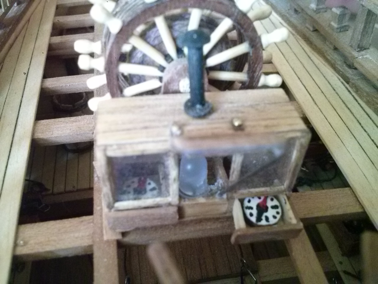

Закончил руслени
Поставлены компасы на место (нактоуз)

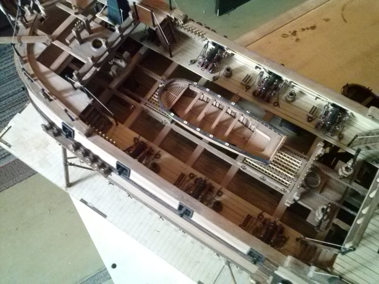

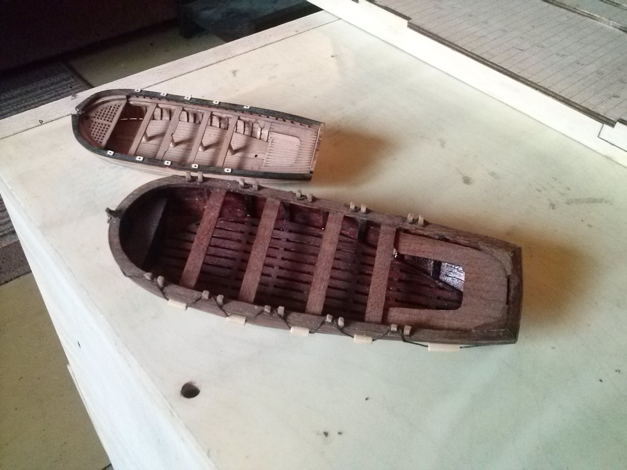

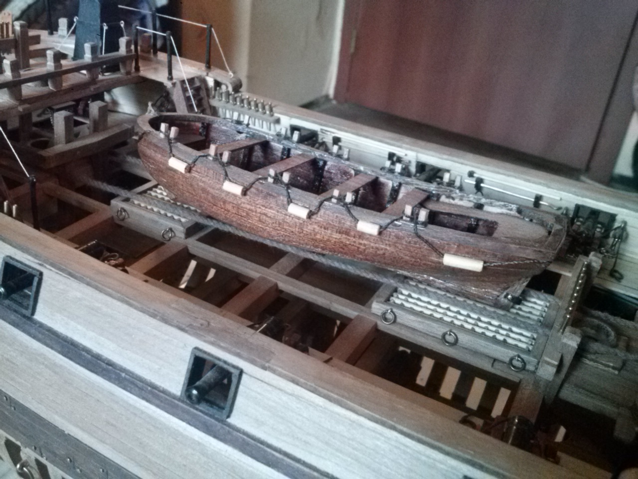

Дело (и время) шлюпок. Собрал (заранее) два варианта
Оказался перед выбором - этот вариант выбрать?
или такой?
У каждого есть свои минусы и плюсы. Ну а пока поработаю над приложениями (весла и руль шлюпок)

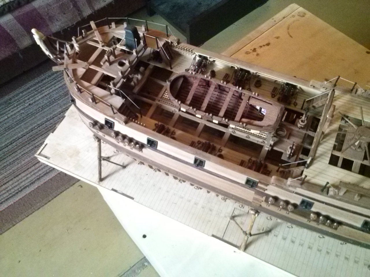

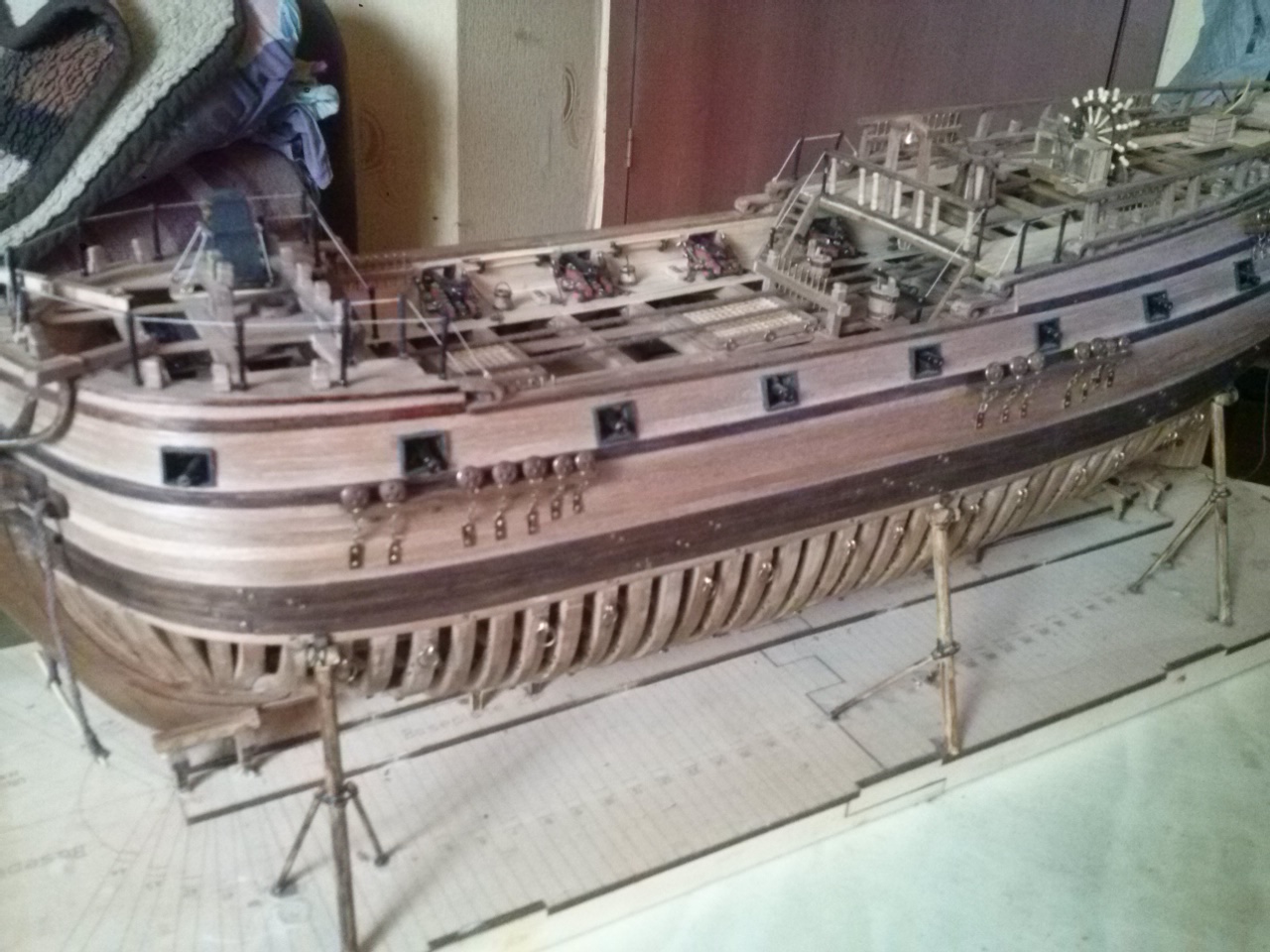

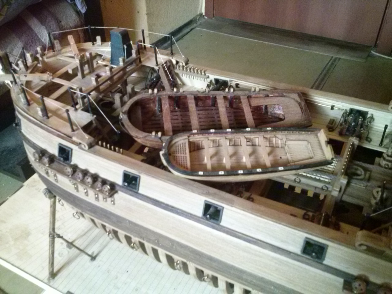

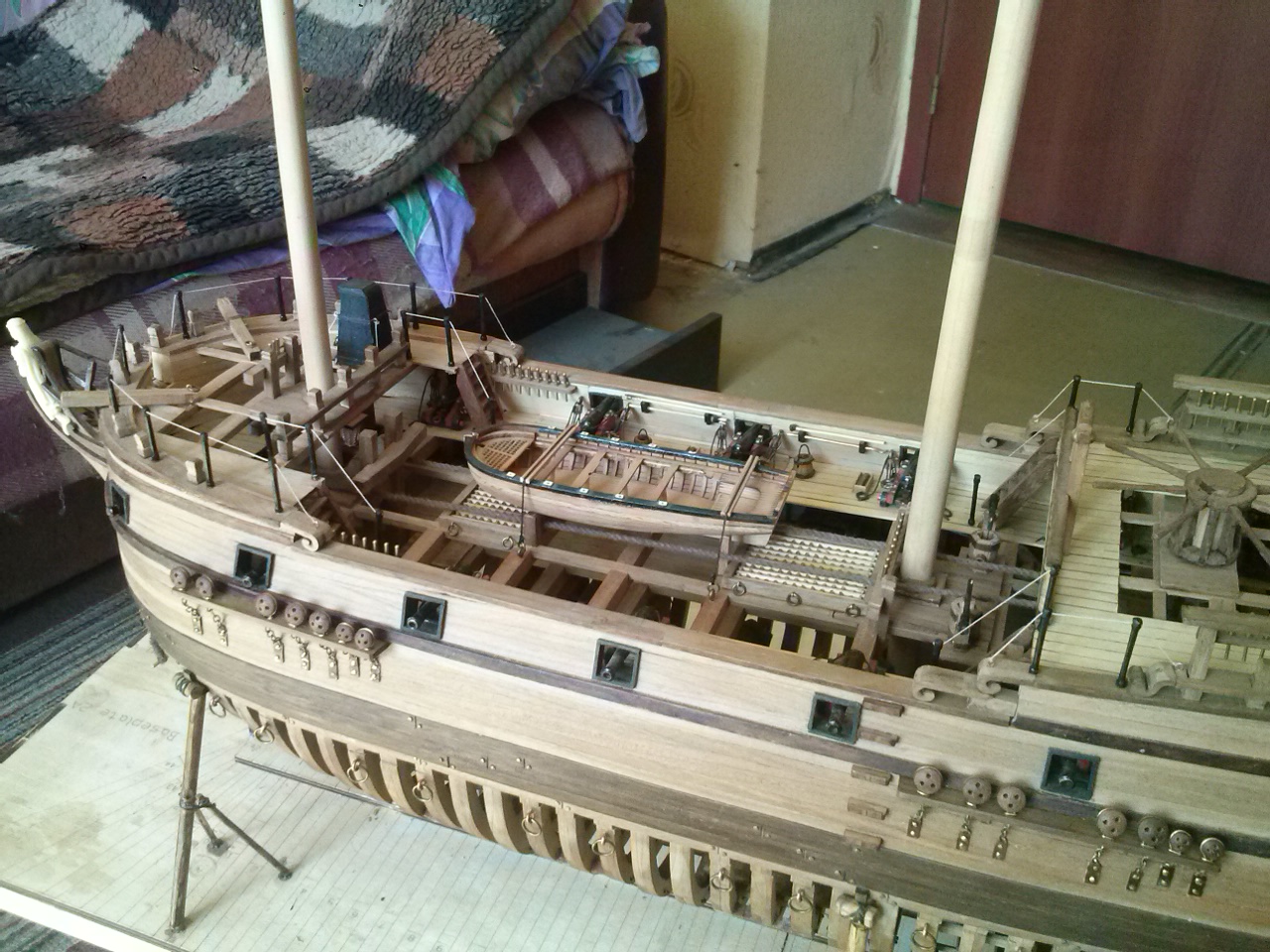

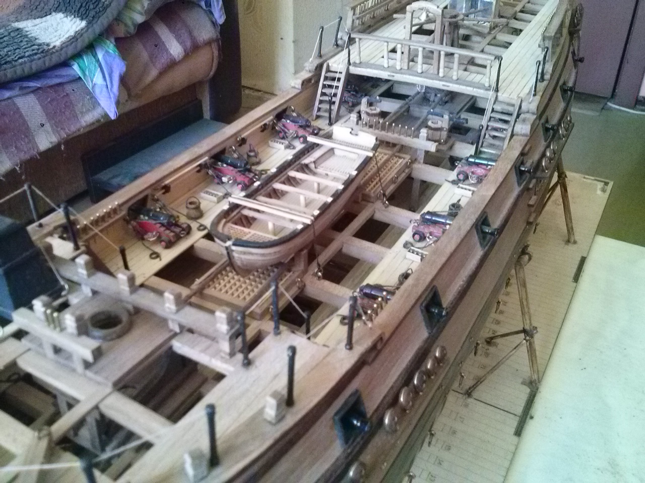

Установил шлюпку
другой ракурс

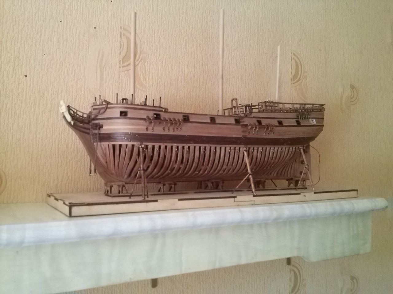

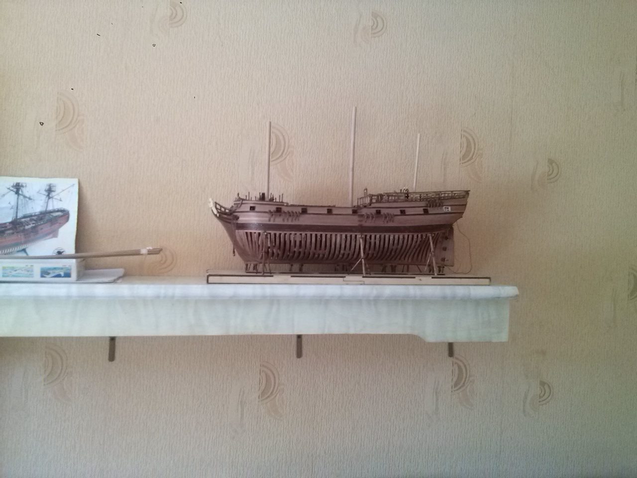

Подвожу итог. Корпус собрал за 8 месяцев. 2 из них ушли на обточку и сборку шпангоутов. Один на больничку.
Остальное корпус и всякие прибамбасы. Согласен (сам вижу и знаю) очень много ляпов и отсебятины. Но отсебятина захотелась. Я ведь не ставил целью собрать историческую модель по всем канонам моделестроения (старинных парусников). Теперь на полке, над диваном, стоит
и мне нравится (да и моим родным и друзьям)
P/S/ Услышал и узнал о своей работе много негатива (НЕ НА ЭТОМ ФОРУМЕ!!!), от тех кто не собирал, но зато знает как это ПРАВИЛЬНО делать

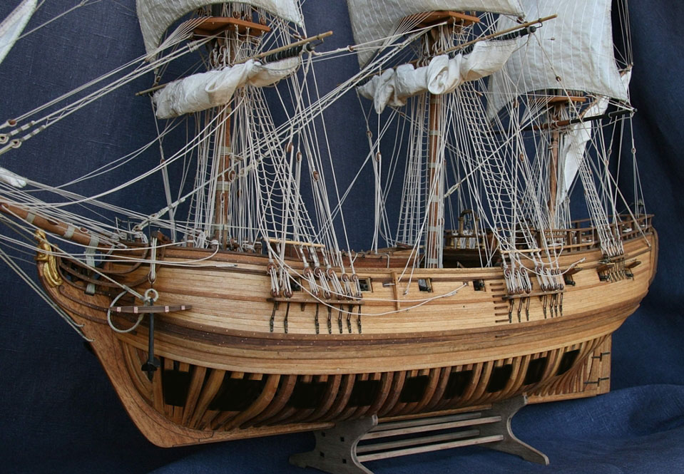

#104 Сообщение Игорь Тараканов »
Отчасти, многие спорные моменты модели Друида были заложены изначально, ещё в чертежах автора-моделиста Гарольда Ханна, который весьма "творчески поработал" (скажем так) над музейными источниками.
